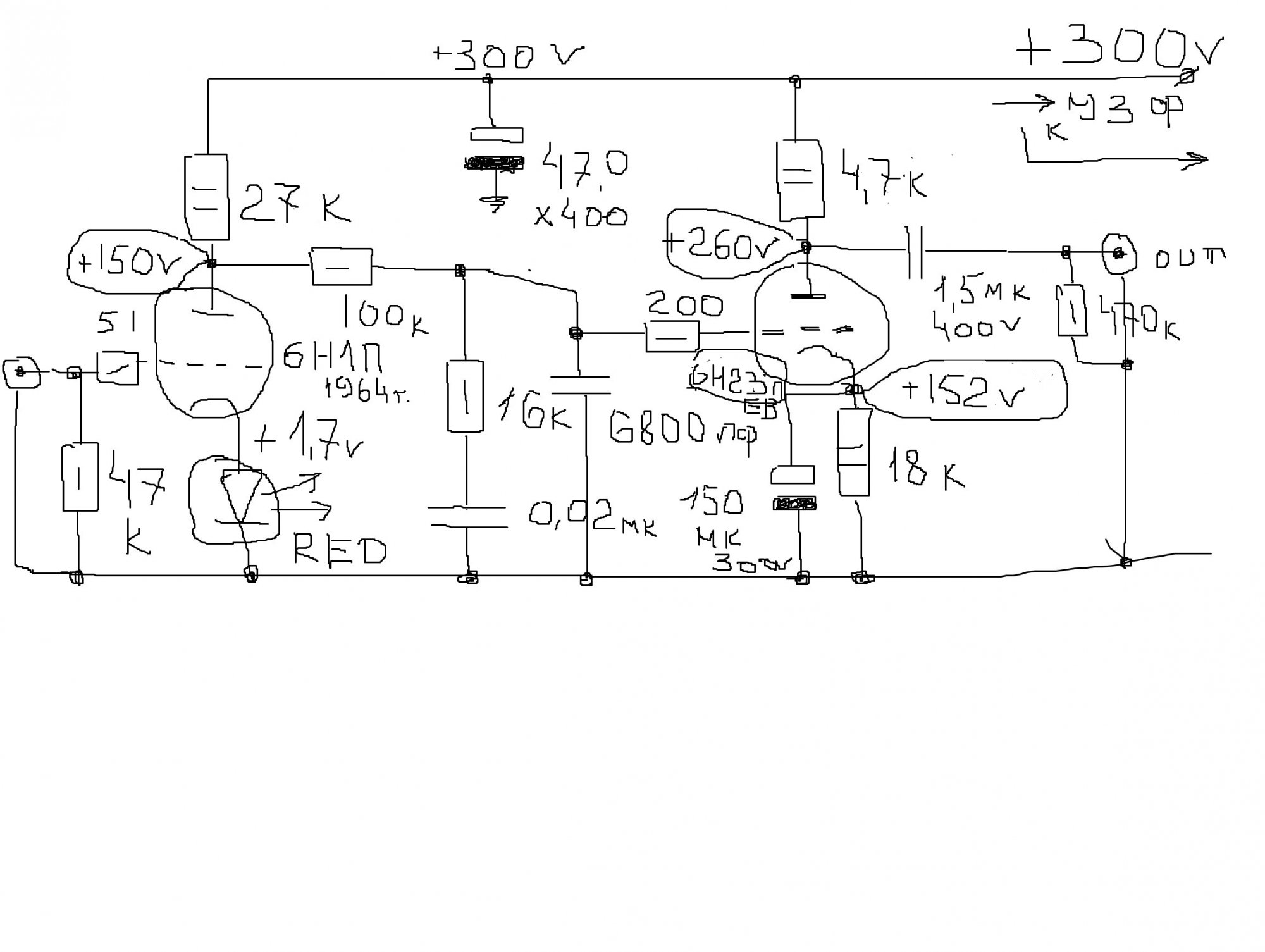

6Н1П-ЕВ, даже с ромбиком... Но, как видно по реальным напряжениям - на анодах оно всё же разнится. Значит - не одинаковые половинки.
ты не одинок во Вселенной. То же самое. Из коробки одну нашел в корректор-Лофтин, с равными напряжениями на анодах. И это реальность.

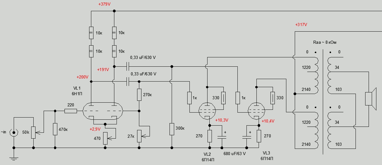

1. Разделить 6п14п, в каждый катод R, C
2. Увеличить Еа питания 6н1п 400-450в
3. Уменьшить до 15-22ком нагрузку анодов
4. Подстроить катоды 6н1п ~2,5вольта

1. Сделать не сложно. Может влияет на что-то. Справедливости ради - в варианте с 6П41С они были именно так - разделены.
2. Подключить питание для 6Н1П в 400В - тоже не проблема. На макете ещё не разобрал.
3. Ток догда получается приличный, порядка 10 мА. Двухваттных резисторов уже будет мало в аноде.
4. Противоречит ранее высказанной здесь мысли - что ограничение сигнала должно быть зеркальным и одновременным. С другой стороны - для раскачки 6П14П большой амплитуды и не надо.
В общем - вполне можно попробовать. Послушать.

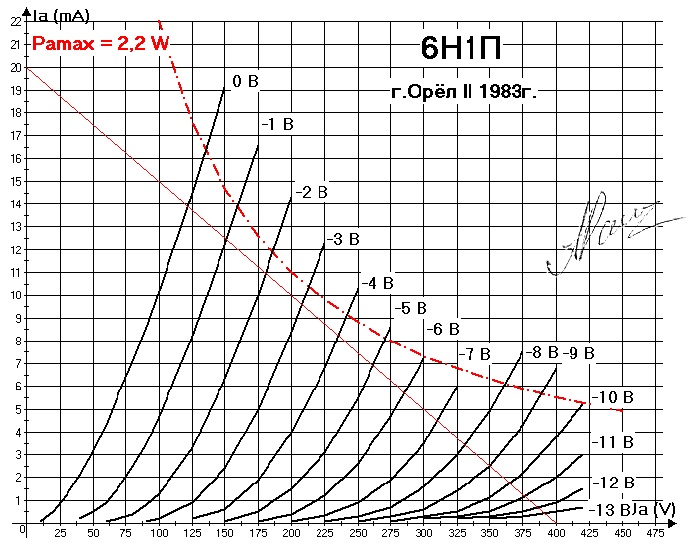

180в*10ма=1,8вт, советский горячий, но работает
это на лампе будет 180В падение. На анодном резисторе - поболее. Я прикидывал так: I2*R=0,01^2*20000=2. Ну, может и прокатит... А вот 15к - уже вряд ли.
Последовательно два двухваттника по 10к поставлю.
А лампу не перегрею? Максимальная мощность на аноде указана 2,2 Вт - это допускается при двух одновременно нагруженных анодов? Или если один рассеивает 2,2 Вт, то второму столько уже нельзя?
Я ушел в схеме драйвера на 6н8с от тока 10 мА анодных в сторону 4 ма и только выиграл в линейности, запасе по перегрузке и в витоге в звучании. А вы делайте, как хотите.
Мне 6н1п лучше когда 15-22ком

Переделал макет, с учётом рекомендаций Юрия Робертовича. Схема с реальными напряжениями получилась такая:
Послушал. Что могу сказать по звучанию: этот вариант по моему мнению - лучше звучит, чем предыдущий. Поэтому - Юрию Робертовичу спасибо за советы. Не знаю что именно оказало бОльшее влияние из внесённых изменений - но чёткость и разборчивость стали лучше. Показалось - что чувствительность схемы уменьшилась. Теперь - при вывернутом регуляторе громкости явно слышимого клиппирования - нет. Первые три песни я прослушал с восторгом. Но после - как бы стал уставать от громкого звука. Может - к вечеру утомился, или погода меняется. Но, как бы, - долго и громко слушать не очень приятно. Для себя пока решил - что долгое и громкое прослушивание такого макета - утомляет. Такого не могу сказать про макет с 6П41С, хотя там - тоже довольно громко слушал.
Вообще - однозначно ставить вердикт - какой вариант достойный, а какой не достойный - очень трудно адекватно. Потому как очень многие из перепробованных здесь вариантов звучат хорошо. И эти мелочи и тонкости звучания, которые пытаюсь выловить, запомнить и усвоить - они могут сильно меняться, в зависимости, например, от собственного моего настроения, или самочувствия.
Лампа 6П14П очень долго работала у меня в УНЧ PP. И я был в восторге от того звучания. Затем, долго пытался найти вариант звучания лучше неё. Нашёл тогда 6С4С. Теперь, вроде бы показалось, что 6П41С в двухтакте лучше звучит чем 6П14П... Может - показалось. Так как не могу однозначно сказать, что какой-то из этих вариантов - плох.

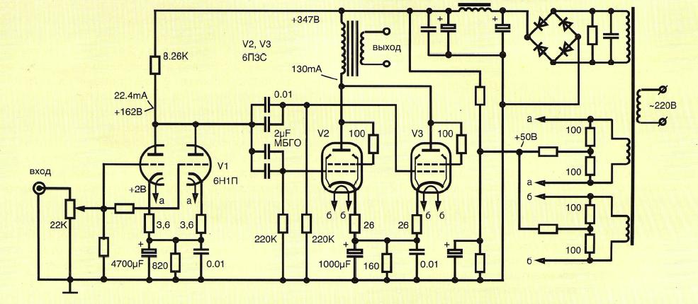

На схеме не видно антивозбудных резисторов в сетках 6п3с. Непорядочек. На что мне могут ответить: при грамотной разводке и монтаже схема устойчива. Это у дилетантов все вечно свистит.
Теперь, наверное, надо оставить этот вариант в живых, и собрать понравившийся селфсплиттер. Погонять, посравнивать, определиться.
Если второй выходной трансформатор есть. А он есть?
Пётр, ваш ТВЗ, если не ошибаюсь, могучий. Я бы попробовал 6п14п увеличить ток анода 45ма, и даже 50ма, уменьшив 270ом
Тогда я превышу допустимые 12 Вт рассеиваемой мощности на аноде 6П14П.
Провод первички в ТВЗ - 0,16 мм диаметром, по лаку.
400 вольт, 40 ма, анод не красный. 50ма- краснеет. И работает.
