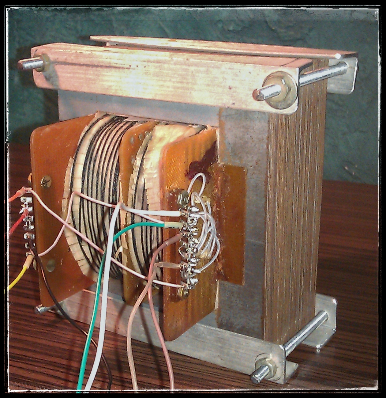

У этих уродцев полная симметрия по полуобмоткам и одинаковость в первичках до Ома. Больше 4к витков первички (по памяти) дают индуктивность за сотню Гн. (двухтакт, без зазора) и хорошие низа. Спада на 20к тоже осциллограф не обнаружил.
Это мои вторые для РР. Предыдущие немного меньше и без УЛ поэтому мотал без средней щечки. Но в тех тоже была хорошая симметрия и в анодной и в катодной секциях.

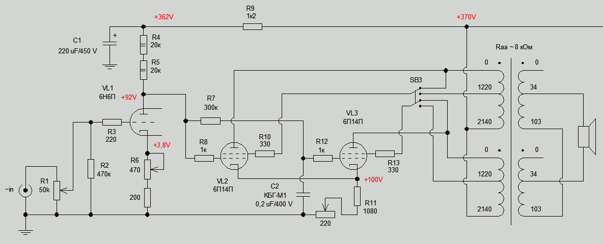

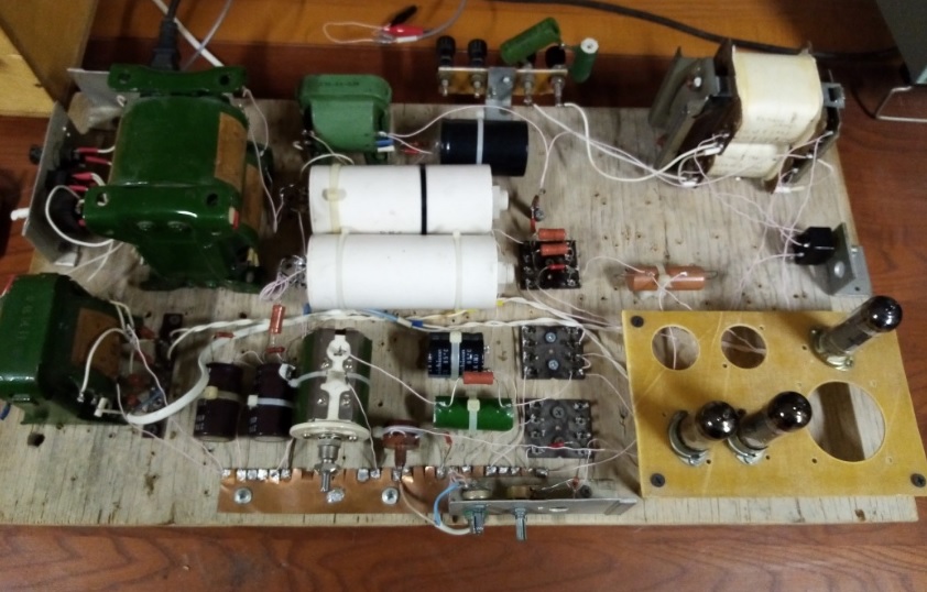

Я снова собрал макет лофтин-селфсплит на 6П14П, который мне приглянулся ранее по звуку. Подумав хорошенько - всё же склонился к мысли не делать обратную связь. Она в моём случае - уменьшает чувствительность схемы и звук становится менее живым (хотя - и более разборчивым на басу). Но тумблер переключения в УЛ всё же предусмотрел - на лету переключать, чтобы примерное представление иметь - как оно в УЛ-то... Основной расчёт всё же - на подключение выходных ламп "в триоде".

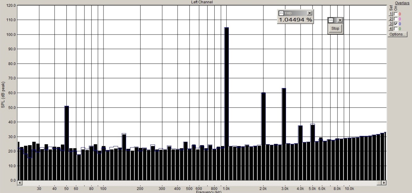

поставил в катоде первой лампы и в катодах выходных ламп - по переменному резистору. Запустил Спектралаб и стал изучать - что на что влияет. При этом - старался не превысить ток 50 мА через выходные лампы.
Вот какая наблюдалась картина. Изначально - оба переменника были выкручены в минимальное положение - то есть, в катоде 6Н6П оставалось только 200 Ом, а в катодах 6П14П - 1080 Ом. Затем я потихоньку прибавлял. Во время всех измерений - контролировал, чтобы на выходе усилителя было 5 В (эфф.). Именно при этом напряжении на выходе - наблюдалось начало ограничения синусоиды. Я взял это значение - как максимальная мощность моего макета.
Вот какие тенденции я наблюдал. В исходном состоянии - на спектре высокие пики посторонних гармоник. При увеличении сопротивления в катоде 6Н6П примерно до 250 Ом - гармоники приходят более менее в порядок. Далее вот какая тенденция: при постепенном увеличении сопротивления в катоде первой лампы - столбики на 2-ой - 5-ой гармониках уменьшаются. Но, начиная с некоторого момента - резко выскакивают более высокие гармоники - 6-ая и выше. В этот момент я начинаю крутить переменник в катодах выходных ламп (увеличиваю номинал катодного резистора). Действие такое: гармоники высокого порядка (6-ая и выше) начинают присаживаться - сливаясь с шумом. Но при этом 2-я - 5-ая гармоники чуть-чуть подрастают. Так я шажками передвигался - при этом, у меня постепенно увеличивался номинал катодных резисторов первой и выходных ламп. Но, начиная с некоторого момента - начинается обратное действие - при увеличении катодного резистора первой лампы - гармоники все начинают тихонько расти. Минимальное значение THD в результате всех этих работ - мне удалось получить в районе 1%.
При этом смещение у первой лампы составило 3,8В, а номинал катодного резистора у выходных ламп ок. 1160 Ом. Напряжение на катоде выходных ламп 100В, ток через каждую выходную лампу порядка 43 мА.

Дядя Пётр, ты получил нормальный двухтактный спектр, в силу неидеальной симметрии у тебя вторая гармоника не провалена в ноль, а просто ниже третьей. Общий THD средней величины, 1 процент это неплохо совсем. Можешь для сравнения в первый каскад вставить 6н23п или 6н1п.
