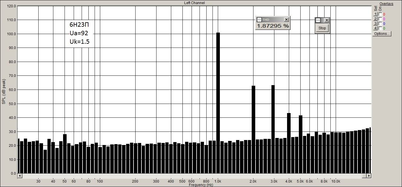

Поставил в макет 6Н23П в качестве первой лампы. Тщательно искал номинал двух катодных резисторов (в первом каскаде и в выходном), при котором спектр максимально короткий (отсутствуют гармоники выше 6-ой) и при этом - минимальны искажения. Также - ориентировался на выходное напряжение при этом 5 В (эфф.) на нагрузке 8 Ом.
Наилучший спектр получился такой:
При этом - смещение у 6Н23П было 1,5В, на аноде - напряжение 92В. Ток через выходные лампы составил по 42 мА (через каждую).
Искажения в случае с 6Н23П получились больше (1,87 %) против того, что было с 6Н6П (1,04 %).
Но в отличие от 6Н6П - с этой лампочкой (6Н23П) тычок на 50 Гц - почти сливается с шумом. А тычка на 150 Гц - вообще нет. С 6Н6П присутствовали приличные тычки на 50 Гц и на 150 Гц. Не знаю, с чем связано.
Завтра попробую послушать этот вариант макета с 6Н23П.

Послушал вариант селфсплит-лофтин с первой лампочкой 6Н23П. Моё мнение - играет хуже, чем с 6Н6П. Выражается в уходе акцента звучания в зону СЧ и ВЧ, а также в уменьшении разборчивости. Поставил обратно 6Н6П, подрегулировав смещение.
