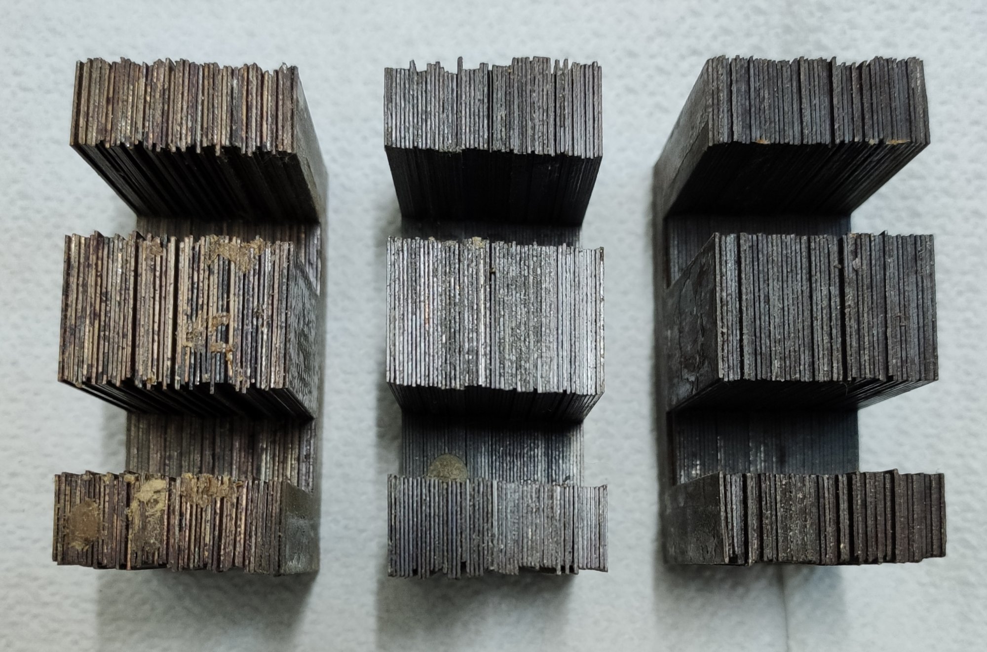

Я сейчас разобрал несколько бабушкиных ТВЗ, любимых Юрием Робертовичем ТВЗ-1-1.
Качество изготовления просто пипец! Ниже плинтуса! А они 73-го - 74-го годов, ещё развитой социализм был.
Вот фото сердечников. Понятно, почему немагнитных прокладок в зазорах нет, здесь они, зазоры, и без прокладок ого-го. Даже ширина стержней у Ш- пластин разная! Такого даже представить не мог.

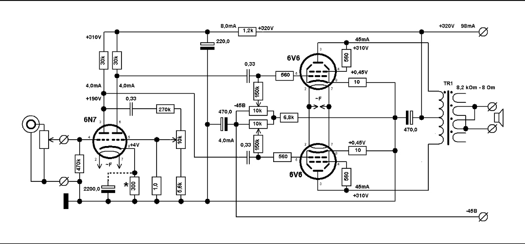

Обыкновенная классическая на 6Н7 - 6П6С РР.
Называю так, потому что Александр её рассчитал и здесь выложил. Он её опробовал, и оценил как хорошо звучащую. Можно смело делать.
Она тут где-то выше есть.
Это ответ на вопрос о схеме Александра Резвого.
Вот:
Просто и красиво. Только ТВЗ у меня будет составным из двух бабушкиных трансиков. Для этого их сейчас разбираю.
Продолжу о ТВЗ-1-1.
Такое впечатление, что изготавливались они или практикантами из ПТУ, или обществом слепых.
Катушки тоже оказались сильно разными. Сопротивление первичек гуляет от 260 до 290 Ом, вторичек - от 1,3 до 1,4 Ома. В общем грусть и тоска.
Для SE усилителей телевизоров они, конечно, пригодны, но собрать из двух таких ТВЗ один симметричный РР выходник проблематично. Т.е. собрать то можно, но симметричным он не будет.
Придется подгонять количество витков вторички по одинаковости напряжений на выходе, т.к. Ктр у них не одинаков.
Хотя, конечно, лучше всего было бы отправить эти ТВЗ в подарок Юрию Робертовичу, а самому намотать нормальные выходные трансформаторы на нормальном железе. Подумаю над этим вариантом.

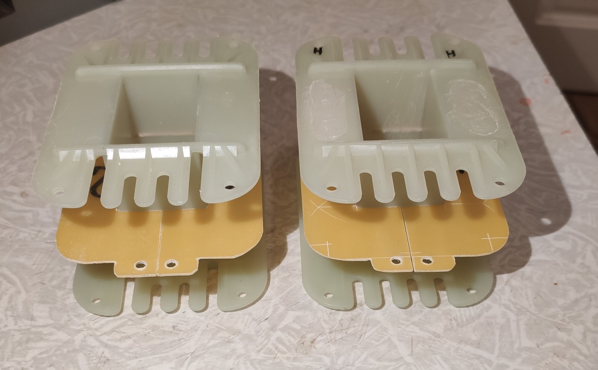

Я решил таки нормальные РР выходники мотать. Точнее почти нормальные - имеющимся проводом. Он у меня тонковат - 0.25 (0.28 по лаку), а надо бы 0.33, но нет его у меня. Вторичка будет 1.6.
Самое противное для меня в трансомотании - изготовление или доработка каркасов. На этот раз каркасы к железу есть родные, но они без перегородки для РР.
Сделал так. Надпилил короткие стороны каркасов, выпилил из стеклотекстолита половинки перегородки и вставил в пропилы. На фото всё видно:
Поправить родные ещё ничего, а вот выпиливать с нуля для меня смерти подобно.

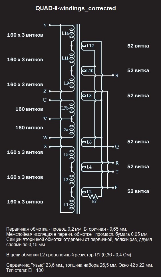

Сергей, вполне приличный провод. Вон, у Кводов 0,2 мм применен. А ведь самая классика
    138.3 KB · Просмотры: 145
Когда других вариантов нет, приходится выпиливать. Эти сердечники из Германии от Аркадия с АП. Можно было купить и обычные каркасы для катушек, и с перегородкой для РР. Но я думал что РР никогда делать не буду. Разделить оказалось не очень сложно.
