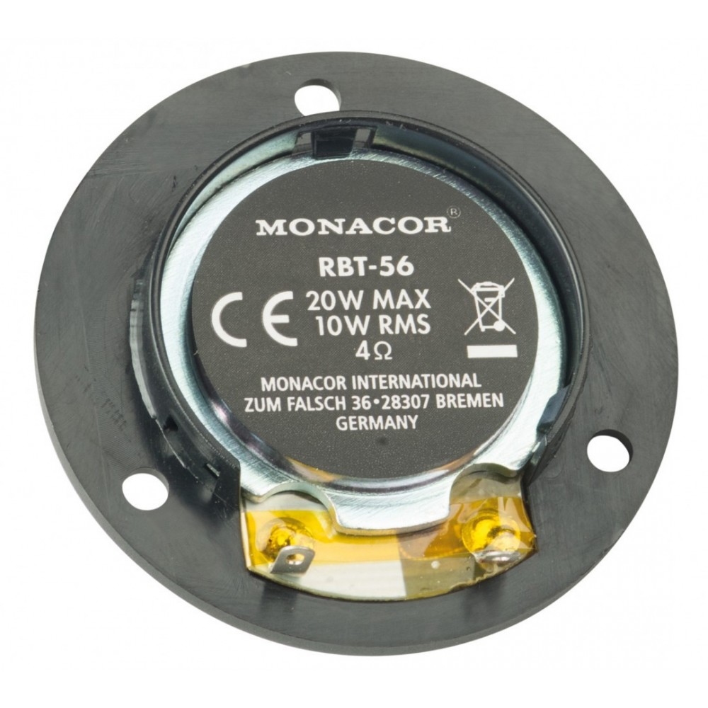

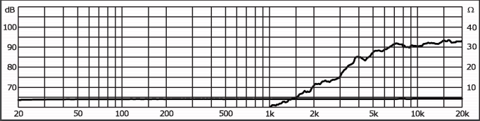

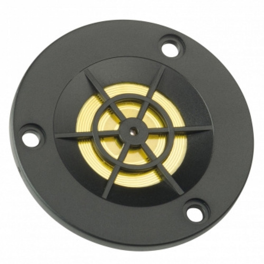

Есть и такие: Monacor RBT-56 – тоже изодинамик из Германии
    115.8 KB · Просмотры: 38
    140.8 KB · Просмотры: 53
    20.2 KB · Просмотры: 45
Помнится, подобные устанавливались в АС "NEAT". Звучали очень прилично.
Все динамики от Монакора, с которыми работал , звучат превосходно, параметры точно совпадают с даташитами.

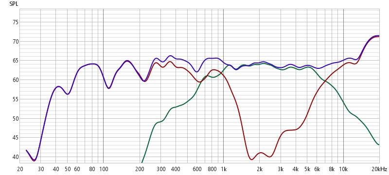

Не могу понять!Гос приемка стесняется ставить ОТК ?

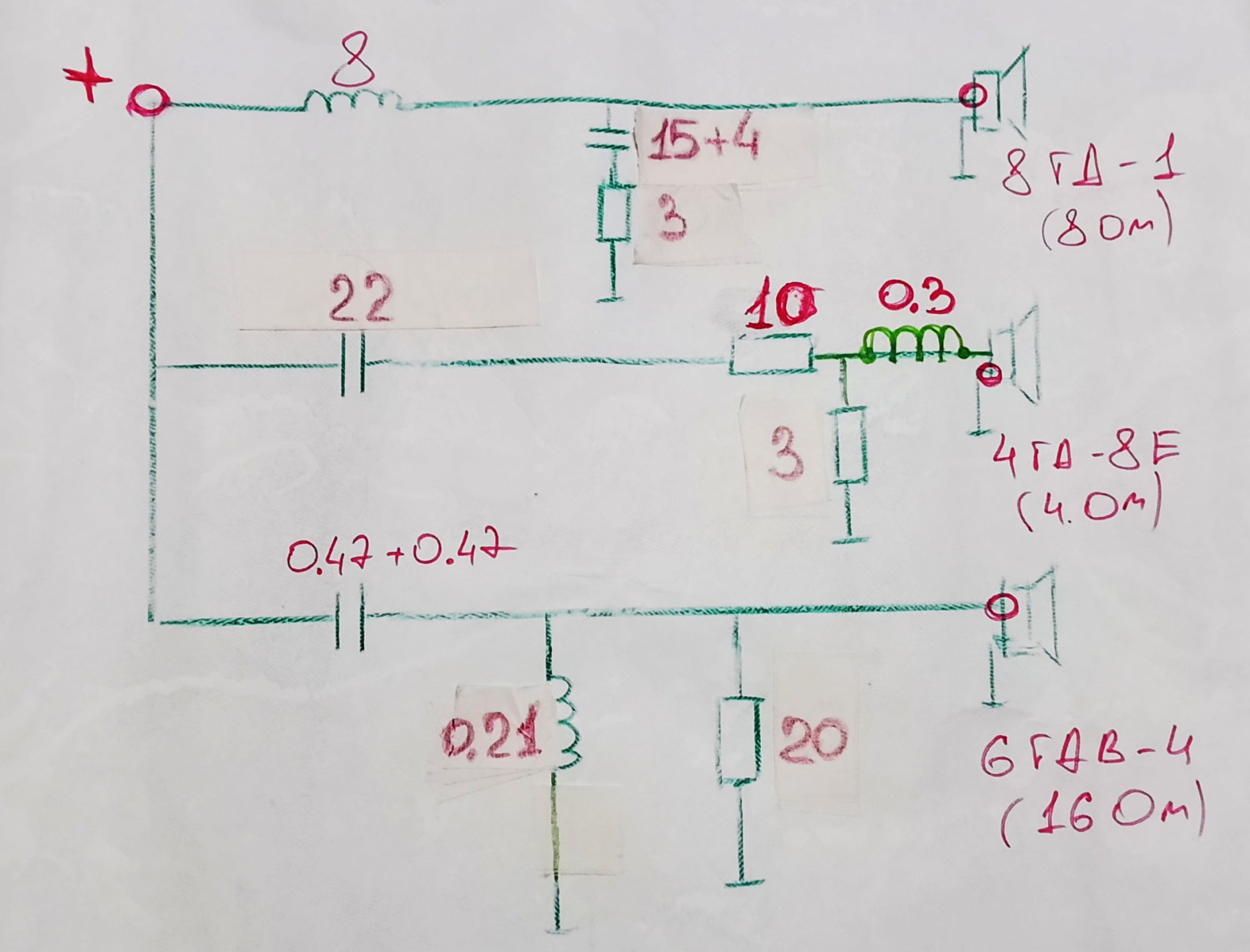

Последняя приблуда ,где все динамики плюс на плюс ,потерпела неудачу.Середина напрочь отказалась петь.
Но зато удалось вытащить еще лучший результат.

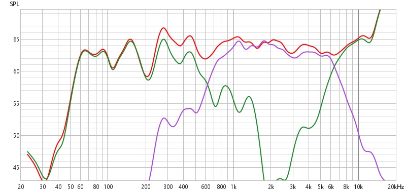

Левая сторона.
Правая сторона

И буду признателен выслушать все ,что думают специалисты по линиям . https://disk.yandex.ru/d/PzkOPiBFK2Pk_Q

Располюсовка типа "все динамики плюсами вверх" скорее делается по понятиям, чем по правилам. Полярность динамика на деле зависит от многих вещей. Включая расстояние между динамиками, порядка фильтров на стыке и проч. Микрофоном это увидеть быстро и просто, слухом намного сложнее , и то, не на музыке, а на шуме.
Кто не верит- зай гезунд!

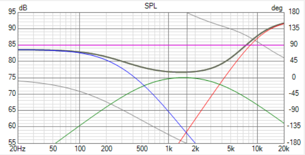

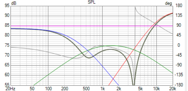

Симуляция работы вышеуказанного фильтра (СЧ в противофазе)
Он же, когда все динамики в фазе
Немного номиналы в схеме были изменены для плюсового подключения всех динамиков и стыки все подружились .А на серединке пропала четкость ,детальность.Без прослушивания скорее всего бы и сгодился вариант.
"Левая сторона" - там наезд дикий среднечастотника на басовик, дичь на стыке. Про прозрачность средины можно не думать.
На самом деле левый канал проигрывает по прозрачности правому.Скорее всего пичек на 800 Гц от НЧ.Можно ёмкость добавить на НЧ ,появится провал на стыке, и тогда СЧ приподнять .Подредактируем!

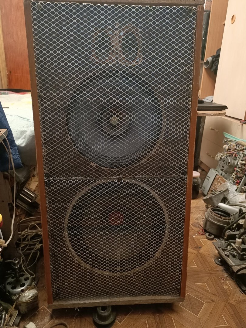

качественные дины стоят на порядок дороже, да и поменять подвес ни есть большая проблема
может озвучите весь список совковых динов на ваш взгляд ?
без движухи и авантюризма долго не живут
Из НЧ БЕЗ ПЕРЕДЕЛОК И ПЛЯСОК только : 8ГД-1, 6ГД-2, 25ГДН-4. Остальные имеют высокую резонансную частоту и низкую чувствительность по сравнению с зарубежными "размерными аналогами". С СЧ по проще подобрать можно,даже из новых современных на неодиме. А по ВЧ есть только один динамик ,но он очень многих иностранцев за пояс заткнёт. Излучатель Хейла,стоял в этих АС https://ldsound.club/threads/150-as-001-ehlektronika.407/. Сами АС - тупое г.,но вот высокочастотники !!! ,чуйка 92дБ. Куда там изодинамике ,даже импортной до них.Очень прозрачные.Естественно на вторичке хрен найдёшь,и цена -космос.

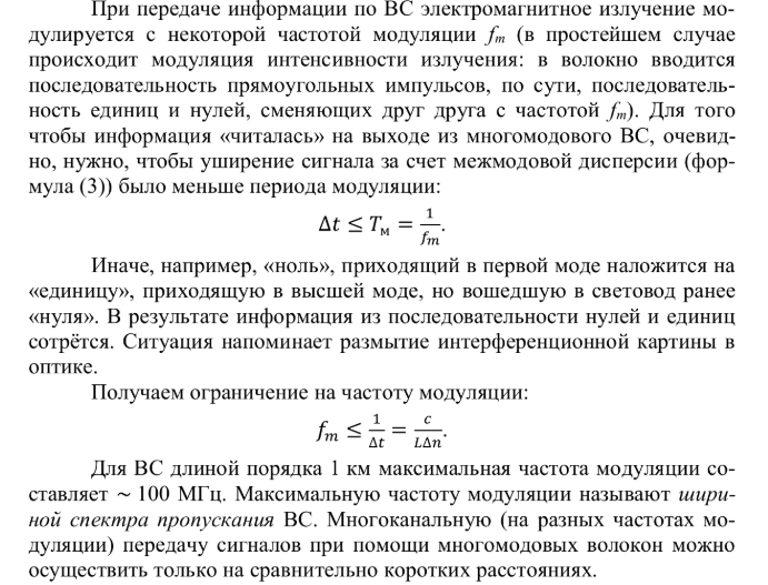

Для начала: от ИИ:
Обзор от ИИ
+5
Интерференция в оптоволокне — это явление наложения когерентных световых волн (мод), распространяющихся внутри волокна, приводящее к устойчивому перераспределению интенсивности (усилению или ослаблению) света. Это ключевой эффект, вызывающий межмодовую дисперсию, искажение сигналов и «замирание» в многомодовых волокнах из-за разницы фаз волн
Основные аспекты интерференции в оптоволокне:
  • Причины: Волны интерферируют, когда они когерентны, то есть имеют одинаковую частоту и постоянную разность фаз. В волокне это происходит из-за того, что разные моды света проходят путь разной длины, приобретая разность фаз.
  • Результат: В местах, где волны усиливают друг друга, возникает максимум интенсивности (светлое пятно), а где гасят — минимум (темное пятно).
  • Применение: В одномодовых волокнах интерференция часто используется в волоконно-оптических датчиках (например, интерферометр Фабри–Перо) для измерения давления, температуры или деформации, так как внешние факторы влияют на фазу света.
  • Отрицательные эффекты: В многомодовых линиях связи интерференция приводит к замираниям (fading) и размытию импульсов, снижая пропускную способность.
Ииии?
Межмодовое взаимодействие или отражение от конца в коротких линиях?
ПС Треш. Нашел кого спрашивать. Обзор от ИИ.

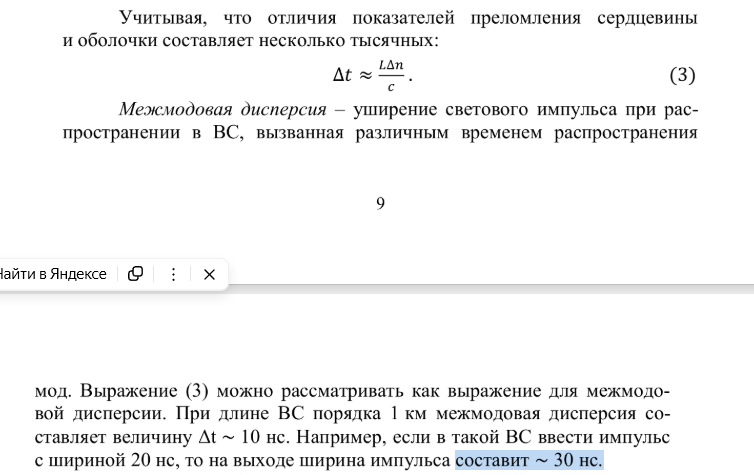

Для многомодового волокна.
Уширение импульса 10нсек для километрового оптокабеля. Искажение сигнала из-за межмодовой дисперсии.
Самостоятельно посчитаете для метрового?
А вот результат проявления интерференции. Когда на выходе появится ноль вместо единицы. И вместо единицы -ноль. Не суть, главное - информация затрется. Замирание.
Оценивается полосой пропускания. 100 МГц для километрового кабеля.
Нетрудно по формуле посчитать полосу пропускания для метрового?
Есть у вас требования к полосе пропускания и уширению импульса для SPDIF и ТОСЛИНК ? Посравнивайте.
ПС Удивляете вы меня. Сначала начитаетесь мурзилок про отражения от концов в коротких кабелях( "интерференция изза отражения световой волны в зад"), потом ИИ про интерференцию мод. И только потом в учебники про межмодовую дисперсию. Может сократить путь? - Сразу в учебники!
