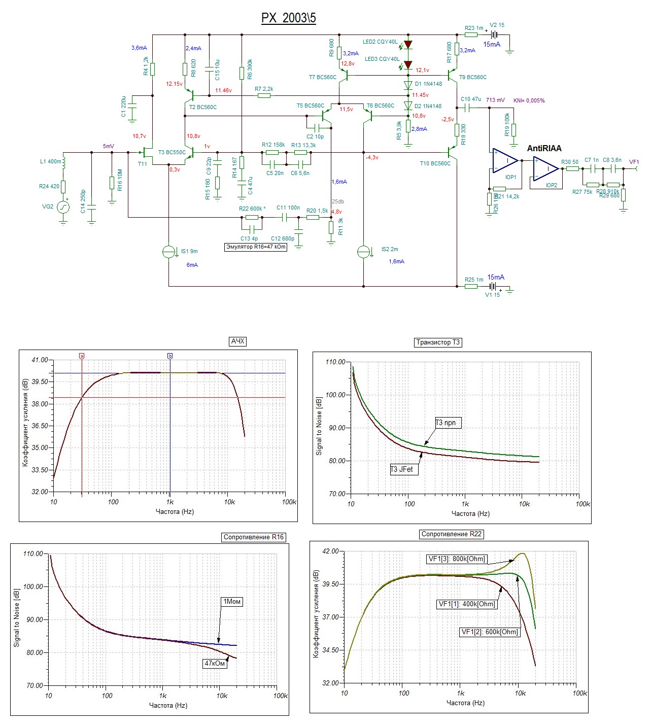

Эту мы с IgorE повторили и отработали...отлично работает
Со всем уважением за проделанную работу, но думаю для звука было бы лучше выкинуть из этой схемы все "лишнее", и сделать чисто полевой входной дифф. каскад. Это позволило бы избавиться от электролитов в цепи ООС и не думаю что по шумам вы бы проиграли.

Игорь всё посчитал и отсимулировал... основная проблема это шум источника питания... вот там повыделываться приходилось.
На охлажденный вход похоже. Насколько это реально приносит пользу? Напряжение питания не маловато?

Эти источники отличаются внутренним сопротивлением на несколько порядков.
Преимущество по шумам у полевых JFET при сопротивлении источника сигнала свыше 30 кОм.
В интервале 1...30 кОм эффективнее в этом плане биполярный кремний. Причем n-p-n лучше на бОльших сопротивлениях этого участка, а p-n-p - на меньших.
Ниже 1 кОм хорош биполярный германий.
Все это сведения из общедоступных источников.

А перекос струму в дифеаскаді не проблема ? Який спектр гармонік при вказаних режимах ?
Там немає дифкаскаду, якщо Ви про перших два транзистори. Там загальний сток-загальна база з боку входу, тому на помічений Вами "перекос" байдуже.

Так, це і є "охлажденка". Користь від неї видно на останніх двох графіках

Я не говорю про достижение максимально возможных показателей. Я говорил: "с практической точки зрения". Полевые транзисторы давно используют в МС корректорах (я думаю для вас это не новость) и пусть их показатели по шумам хуже биполярных, это никого не останавливает. Даже сведения из общедоступных источников. _da
Шум канавки намного выше шума среднего корректора. И гнаться за параметрами, которые реализованы на редких деталях и навороченных схемах нужно разве что для написания диссертации. Или удивлять зашедших гостей цифрами.

З практичної точки зору, шуми вважають проблемою номер один для підсилювача-коректора і Фогль, і Селф, і той же Сухов. І приділяють оптимізації режимів і селекції компонентів першого каскаду саме з точки зору шуму значну частину своїх статей і книжок по темі. Вони всі помиляються?

Точно - помиляються. Окрім шуму канавки є ще шум паузи.
Кажуть, що шум зворотньо пропорційний крутизні польового транзистора.
Так що КП903 це те, що треба, і краще за дохлі по струмі мікрозбірки.
Стосовно піщинок і перевантаження, так не проблема паралельно входу МС коректора спробувати поставити зустрічно-паралельно включені Д9Б.
