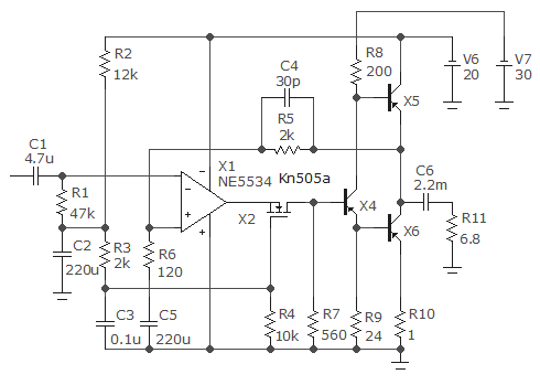

За схемку рахмат, нужно макетить, оч нра!
Подарок под елку. :)
И кстати, опер и драйвер полезно запитать от повышенного источника 30 вольт.
Логично, +/-15 на опер и запас на драйвер. Только на софтклип проверить надо будет.
Уже проверял, резистор нагрузки драйвера с доп питанием, вместо бутстрепа или ИТ - какой-то очень хороший компромисс. Сигнал красивейший, усиление достаточное , клип ровный.
"Слабый ГСТ", вроде резистора с доппитанием, похоже, в некоторых случаях имеет преимущество.
Тоже думал о таком решении, памятуя Хоровиц Хилла что, резистор большого номинала, в первом приближении - источник тока, только в отличии от активного ИТ, не имеет реактивности и максимально линеен.
Наверное такое решение хорошо для высококачественных АС.
Вот только я хотел такой вариант сделать для ВКУН, но для этого пришлось бы делать доп. питание и для транзистора УН , и ставить более высоковольтный, нужно с каждой шины питания добавить вольт 30 - 50....будет интересно,.... хотя....тогда уже можно поставить и лампу.
Если накинуть доп. питание на ВКУН с обеих сторон,то в нагрузке УН, можно скомбинировать ГСТ+ R. Резистор будет компенсировать нелинейность ГСТ, а ГСТ давать хорошее усиление.
Но соотношение придется поискать опытным путем.
