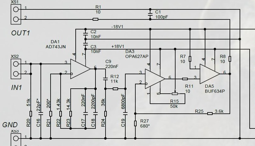

Полагаю, Lynx 04 с OPA1642 на входе достаточно хорошо спроектирована? Значительно уступает ламповому именно по реакции на импульсные помехи пластинок.
Глянул схему... Ну, если есть желание выкинуть впустую кучу компонентов- то да, достаточно хорошо. А если чисто схемотехнически подойти- то отличий от схемы на одном ОУ- не прослеживается. Я не стану сейчас разбирать недостатки этого недоразумения. Хотя их достаточное количество. Зато я могу предложить альтернативу в виде действительно хорошо спроектированной схемы.
Ну почему бы и не разобрать "недостатки этого недоразумения" и достоинства "действительно хорошо спроектированной схемы"? Схема Lynx достаточно известная, а за легкую критику СИГМЫ Витюша меня сразу забанил, с формулировкой: "за тупость". Так в тупике и нахожусь. _hm_ Может кто выведет?

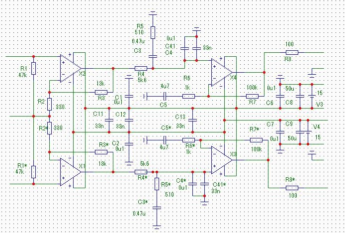

В декабре 2016-ого на сайте любителей лампового звука я начал ветку о переходной характеристике фонокорректоров (3 части), там были определены требования к передаче импульсных сигналов, коротко - корректор должен без искажений (перекосов и затягиваний) воспринимать сигналы размахом ±50 мВ с фронтами 20 мкс. Некоторые ламповые это могут, большинство транзисторных - нет.
Ограничение - рассматривалась только пассивная коррекция.

Если не трогать элементную базу, получится, что оптимальный должен быть с пассивной коррекцией и высоковольтным входом?

Теперь о линксе животворящем побеседуем. Что у нас тут по сути есть и реализовано?
А есть у нас двухкаскадный УК с активной коррекцией в первом каскаде и пассивной между каскадами.
И вот про второй то мы и побеседуем. Чтобы снизить шумы и искажения(понятное дело) был взят самый крутой ОУ который вообще можно купить за деньги. И сделаны низкоомные цепи оос(шумы поменьше), а чтобы самый крутой ОУ не перегружался по выходу он подкреплён ещё самым крутым буфером.
Но тут есть незадача- у самого крутого ОУ , который можно купить за деньги, нет слежения во входном каскаде, который к тому же полевой и обладает приличной динамической ёмкостью(сигнал тут уже тоже немалый) , что приводит к довольно неплохим искажениям. В итоге старорежимная 140УД8 даже без буфера - работала бы здесь лучше.
Ну и сами ОУ ничем в плане усиления - не усилены(!) и работают только в меру того что в них заложено. Поэтому и пришлось тыкать что покруче. Это называется- экстенсивный путь развития.
Рысь был повторен по причине дифирамбов петых ему, ну и возможности потратить на него несколько времени. Вау не получилось. Из плюсов схемы - буфер на выходе, полезная в звуке штука.
Ще один вагомий плюс коректорів від Нікітіна - розподілена корекція. За заповітом Баксандала.
Такий підхід бачимо також в коректорах від одеситів, Торреса, Данюка, Profitmasterа і багатьох інших загальновідомих конструкторів.
Залишилось уважно прочитати книгу Фогля і зоптимізувати вхідний каскад за шумом ;) , на чому б ви його не виконували, там є і за біполярн, і за польові транзистори , і за вакуумні лампи, також.
