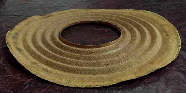

Важно придать первоначальную форму. Не всякую ЦШ можно выправить на плоскости. У 10гд-30 первая волна от края уходит вверх. Нужны кольца из металла или оргстекла, чтобы скомпенсировать высоту волны.
Два дня форму подержала, а потом снова выгнулась.

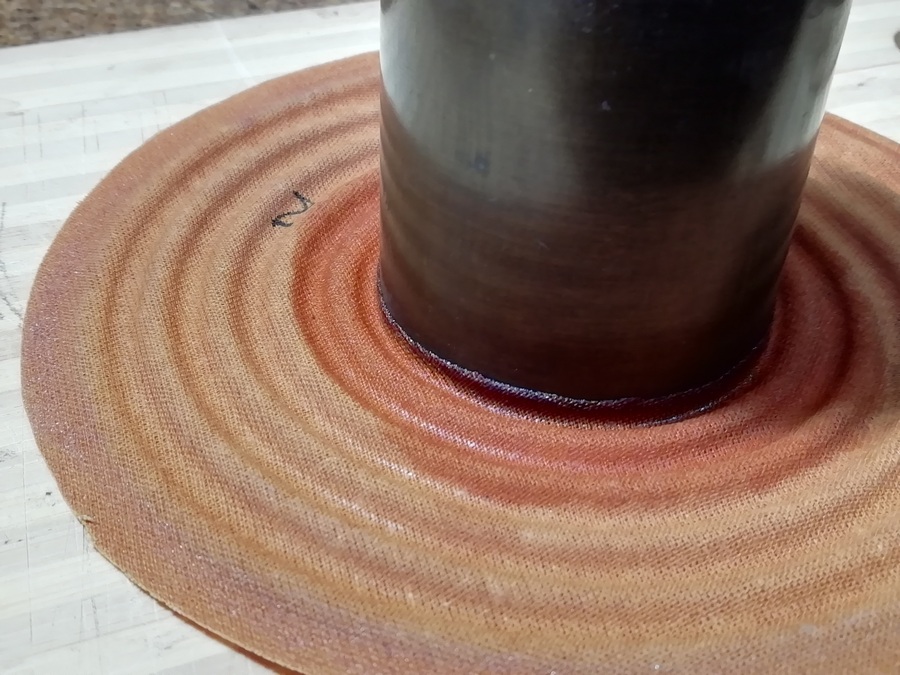

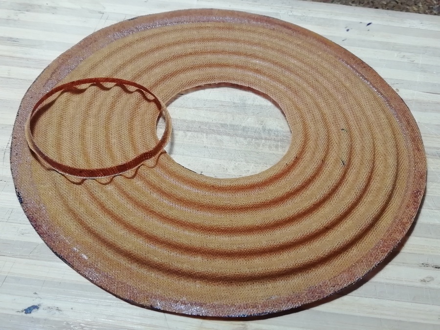

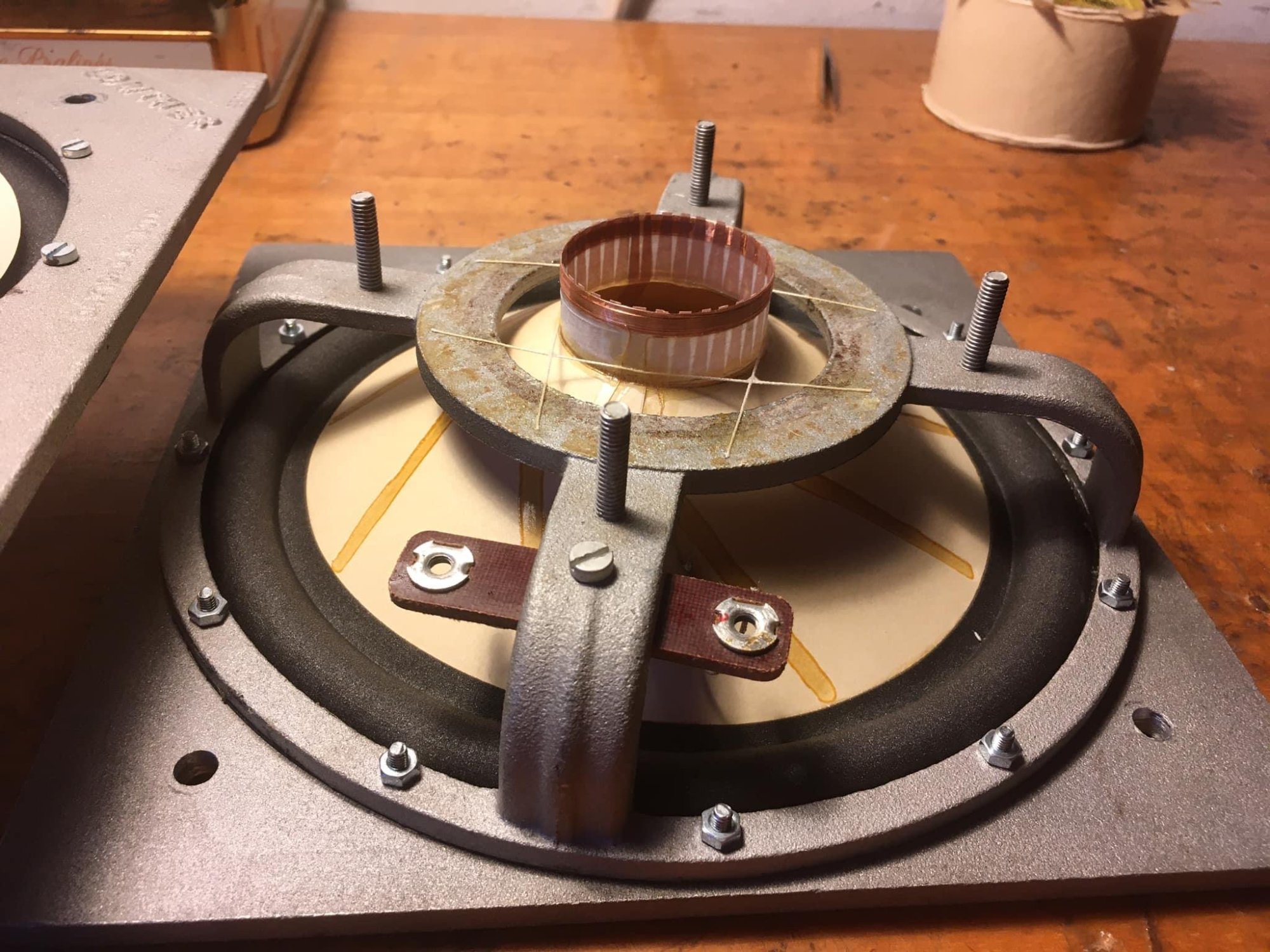

Тут такое дело. На внутреннем и внешнем диаметрах шайбы (воротниках) присутствуют остатки клея. Как с ним не борись и не вычищая якобы без остатка. Но остатки этого клея после конечного испарения растворителя начинают как минимум стягивать внешний воротник вызывая искривление ЦШ по новой. Нужна либо длительная сушка, либо прогрев.
Ещё, если ЦШ выправлена и выглядит фактически идеально, но после установки и приклеивания на каркас катушки или горло диффузора вдруг искривляется, то это говорит о том, что внутренняя часть шайбы установлена с натяжением. Даже малейшее натяжение на выправленной шайбе даст искривление её плоскости.

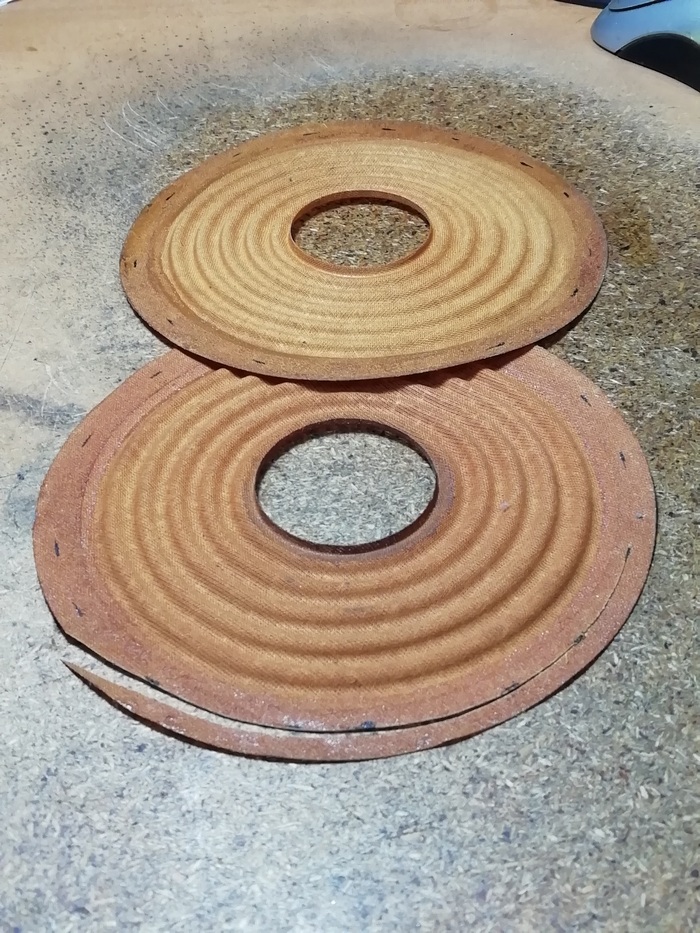

Фото тех шайб, что я привел выше были обрезаны со 145 мм по внешнему до 135 мм. 5 мм клея ушли.
Внутренний с 40 мм был вырезан до 45

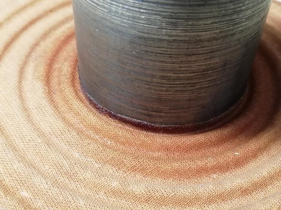

и вытянут на оправках. Сначала на диаметре 48,5 мм
А затем на оправке диаметром в 51,0 мм

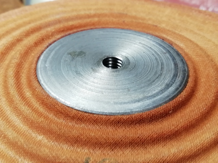

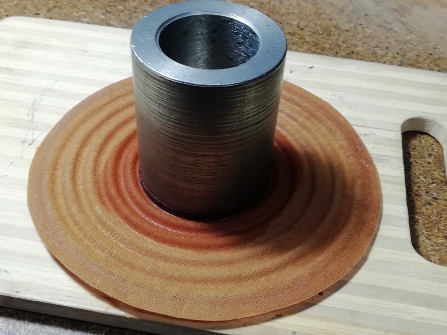

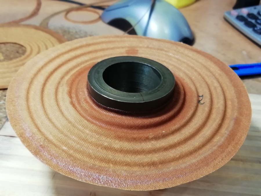

На каркасе катушек данные шайбы сидели без натяга.
Внешний край подравнивается или кончиком утюга, или боковой поверхностью жала 25 Вт паяльника.
Жало сверху, снизу кусок ровной фанерки, на фанерке разравниваемый участок внешней полки ЦШ, приглаживаем боком жала.
Горловину можно подрасширить таким же способом, проводя боковой поверхностью жала по кругу, с небольшим нажатием по радиусу шайбы. Иногда горловину можно расширить и холодным инструментом. Но давить без фанатизма, лучше больше проходов инструментом, чем больше давление.

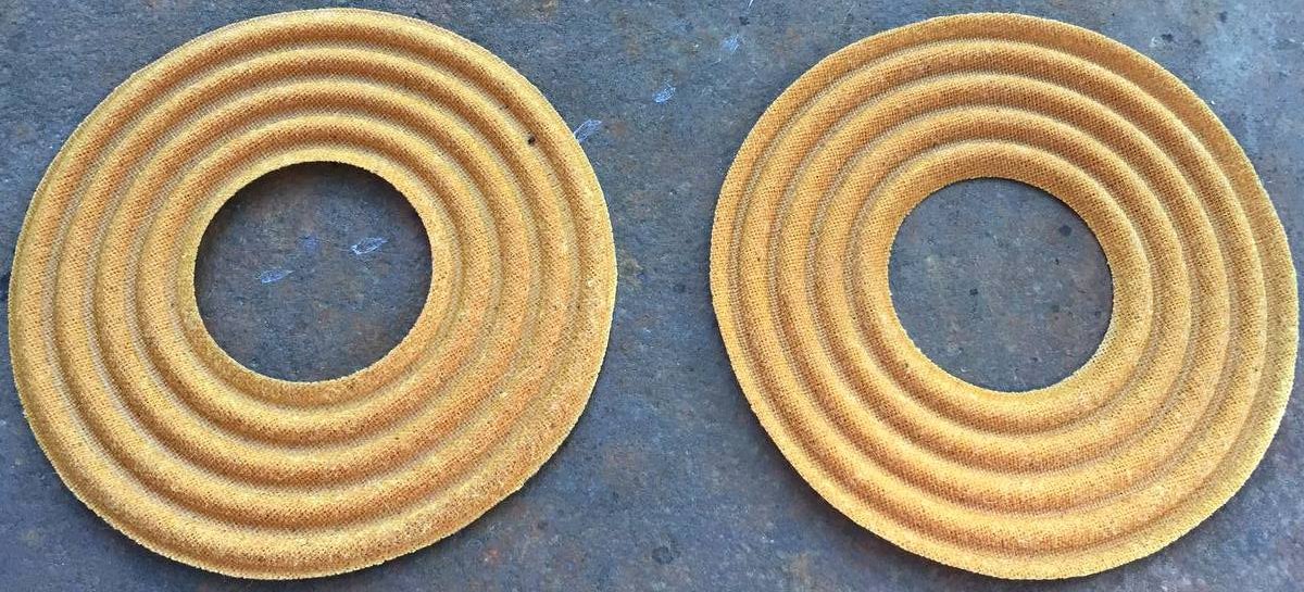

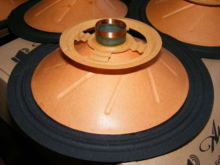

Есть вот такие шайбы:
Это новые шайбы и чем они пропитаны не известно. В спирте, сольвенте, ацетоне сутками стояли. Результата нет. Чем можно их размягчить? Вариант просверлить отверстия - крайний метод.
Да забейте Вы на них. Когда-нибудь пригодятся.
Если что, вот местная реализация. 1.5года - ничего не шоркает, не цепляет.
Ничем не размягчить. Скорее всего бакелит. Процесс после полимеризации необратимый.

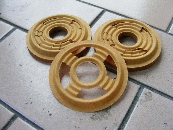

В "Радио" когда-то была публикация с сегментной вырезкой ЦШ для понижения резонанса.
    52.1 KB · Просмотры: 353
    46 KB · Просмотры: 229
Почему бы и не подойти?
Но не обязательно сразу делать такие большие нвырезы. Их можно расширять постепенно, пошагово.
