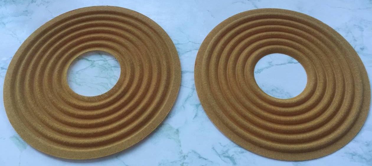

Центрирующая шайба. Паук
Наоборот, жесткая шайба хоронит линейность.
В вашем случае шайба не мягкая и не жёсткая. Она сломанная, причем местами. Где- то размягчилась, где-то нет.
В этом отношении удаление секторов намного безобиднее с точки зрения ейной упругой характеристики.
На вскидку не скажу(склероз),;но у японцев были динамики с подобными «вырезами», только немного сложной конструкции.
Вырезы заодно снимут вопрос компрессии подшайбного объема.
Еще раз повторяю, если шайба дубовая то ее разминание сделает ее мягкой, а вот "местами" это уже из категории предположений.

Пришли мягкие шайбы, еще не подрезал. Основная разница в плотности ткани. Если сравнивать со старой заводской от 35ГДН, то эти "мягкие" все равно будут тверже.
Заводские тоже были поначалу тверже, пока не поработали. А некоторые даже покробило.

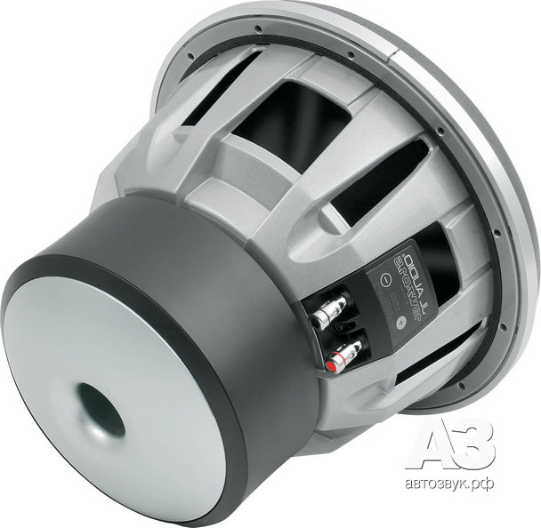

Ну это когда типа "акустический подвес". Но НЧ может работать и в других оформлениях, не только в ЗЯ.
"Фриэйрам" просто необходима жесткая короткоходная ЦШ. Иначе катушку разобьет о магнитную цепь.
Разница между упругой и пластической деформацией, да. А если (условно) сломать эту линейку в тысяче разных мест - будет дуга?
Нет. Не будет. Ни дуги ни линейки.
Фриэйры - это, в основном, про, - а там слишком много не бывает! :)
Фриэйр это практически щит. Там где воздух сзади не создаёт сопротивления движению. Т.е. свободный воздух.
Где такое применяется в ПРО?
Видел и не мало, в озвучке мероприятий, и в кино. Гитарные, закрытые наполовину видел. Разве то не фриэйры?
Это, смотря как сломать. Если без окончательного разрушения и равномерно по длинне 1000 раз - то будет гибкая линейка.
Динамик в дырке в стене фриэйр. Динамик в ящике
объема многократно превышающего Vas. Упругость водуха в котором не должна оказывать влияния не упругость подвеса динамика.

Дубовые шайбы именно китайские имеют сильно нелинейную характеристику. Опять же в моем опыте динамик просто упирался в невидимую преграду при простом перемещении диффузора руками. Это неправильно.
Это механический софт клипинг который позволяет ввалить ватты игнорируя перегрузку, и кажется что такой динамик может играть громче потому что софт клипинг дает компрессию и композиция кажется более громкой. Но люди понимающие что это такое предпочтут невесомый подвес, просто не допуская перегрузок никогда. Такой динамик будет звучать субьективно тише но качественнее. Но такой динамик будет уничтожен если попадет в руки обычного заурядного пользователя.

Я даже не предполагал что такие простые истины могут вызвать у кого то сомнения, ведь единственное полезное назначение центрирующей шайбы видно из ее названия.. Китайские OEM динамики подвергавшиеся такой модернизации уже давным давно собраны и играют в бытовой акустике. Дырки резать как некоторые предлагают я не решился
Значит открытое оформление (ящик) -это аналогично, фриэйр. Почему-то так называют и в авто в багажник и двери

Я давно знаю, что есть бакелит и застал немало изделий из него. Если ЧАСТЬ затвердевших ниток будет сломана не полностью и РАВНОМЕРНО по площади, а остальные продолжат держать начрузку - почему нет? Чем это принципиально отличается от вырезания секторов? От паука?
Тем что вырезание секторов и паука можно контролировать.
Сломанные нитки нет.
Предложите технологию равномерного ломания и евоной оценки на равномерность?
Вы ошибаетесь. Ручками все гнется под определенными углами. Причем заметил что если мять прогибая в одну сторону то в другую сторону прогиба шайба все еще жесткая. Так даже можно задать ее разную жесткость в разных направлениях хода диффузора. Просто я вижу что вы никогда этим не занимались. Сломать можно только если на 180 градусов загнуть.
Мне как-то довелось тоже разминать новые ЦШ пальцами. Всё получилось. Без всякой последующей пропитки. Динамики прекрасно работают и будут работать.
