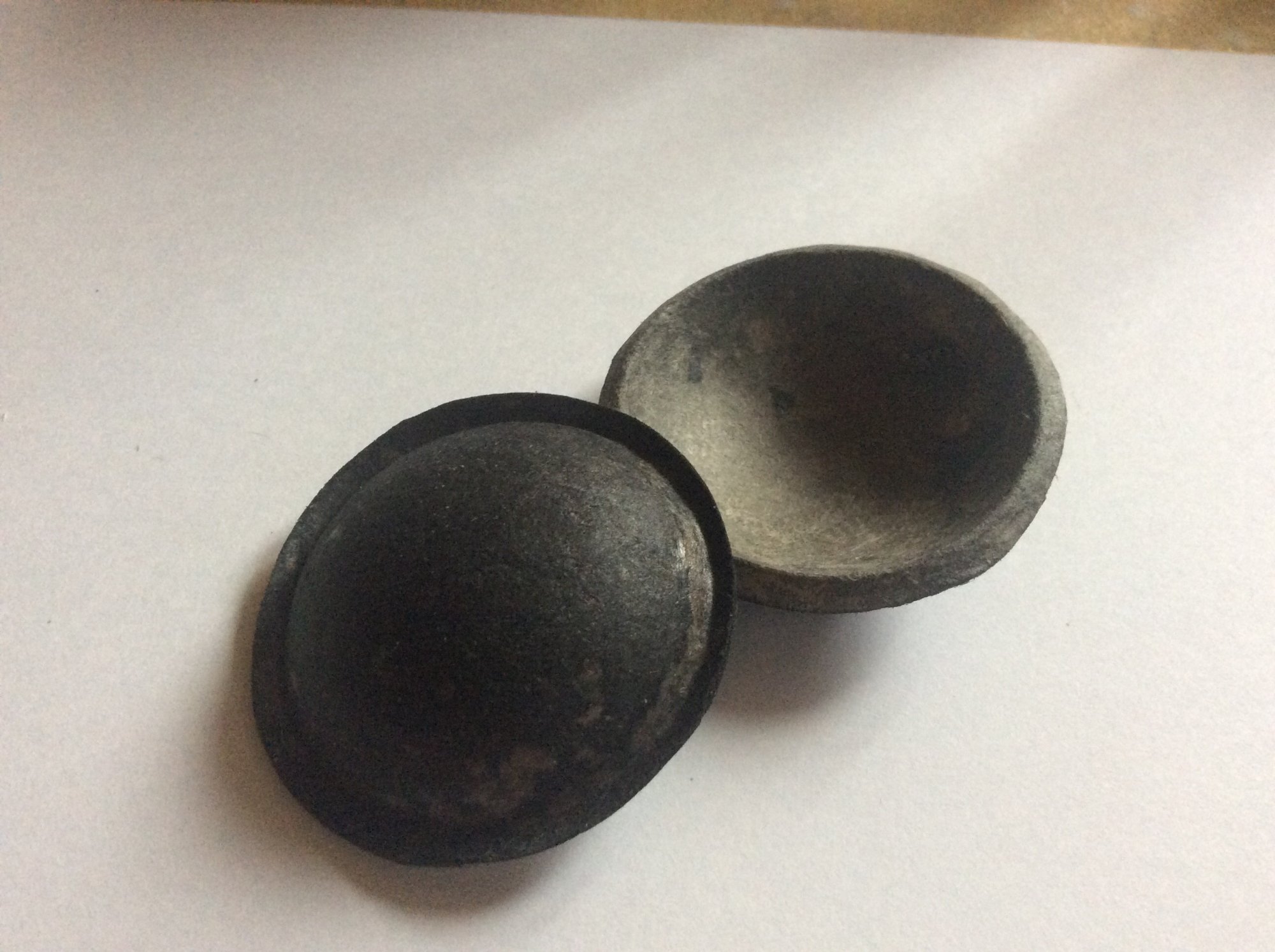

Центрирующая шайба. Паук

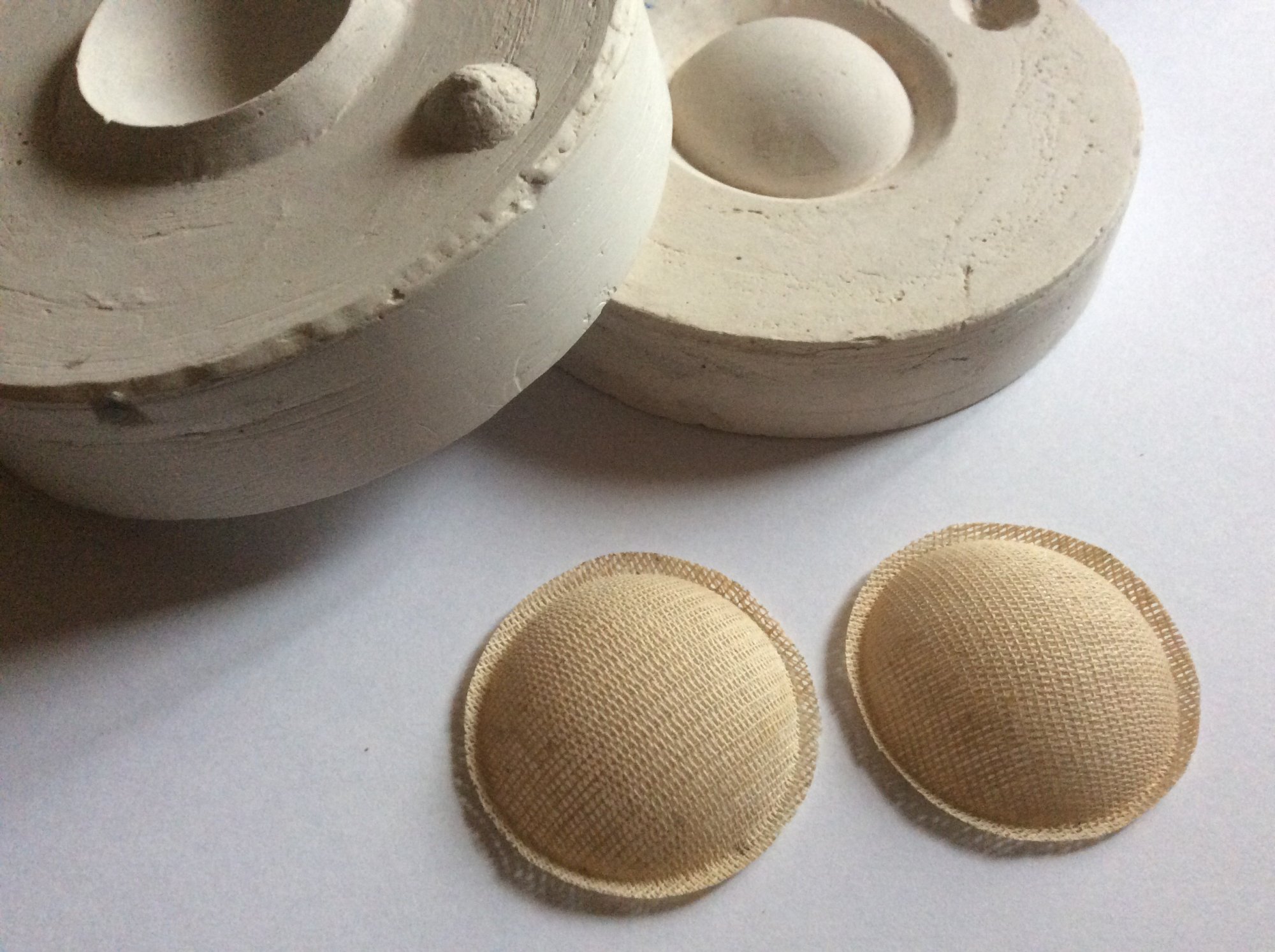

Отработать технологию решил на малых формах.
Колпак тряпичный 40 мм.
Бязь и БФ-2 в спирте.
Бязь смочена разведённым БФом и высушена до отлипа.
Закладываем в форму. Прессование моим собственным весом на столе ( струбцины было лень доставать).
Полимеризация в форме в микроволновке 2 мин.
Обрезаем. Масса 0.25 гр.

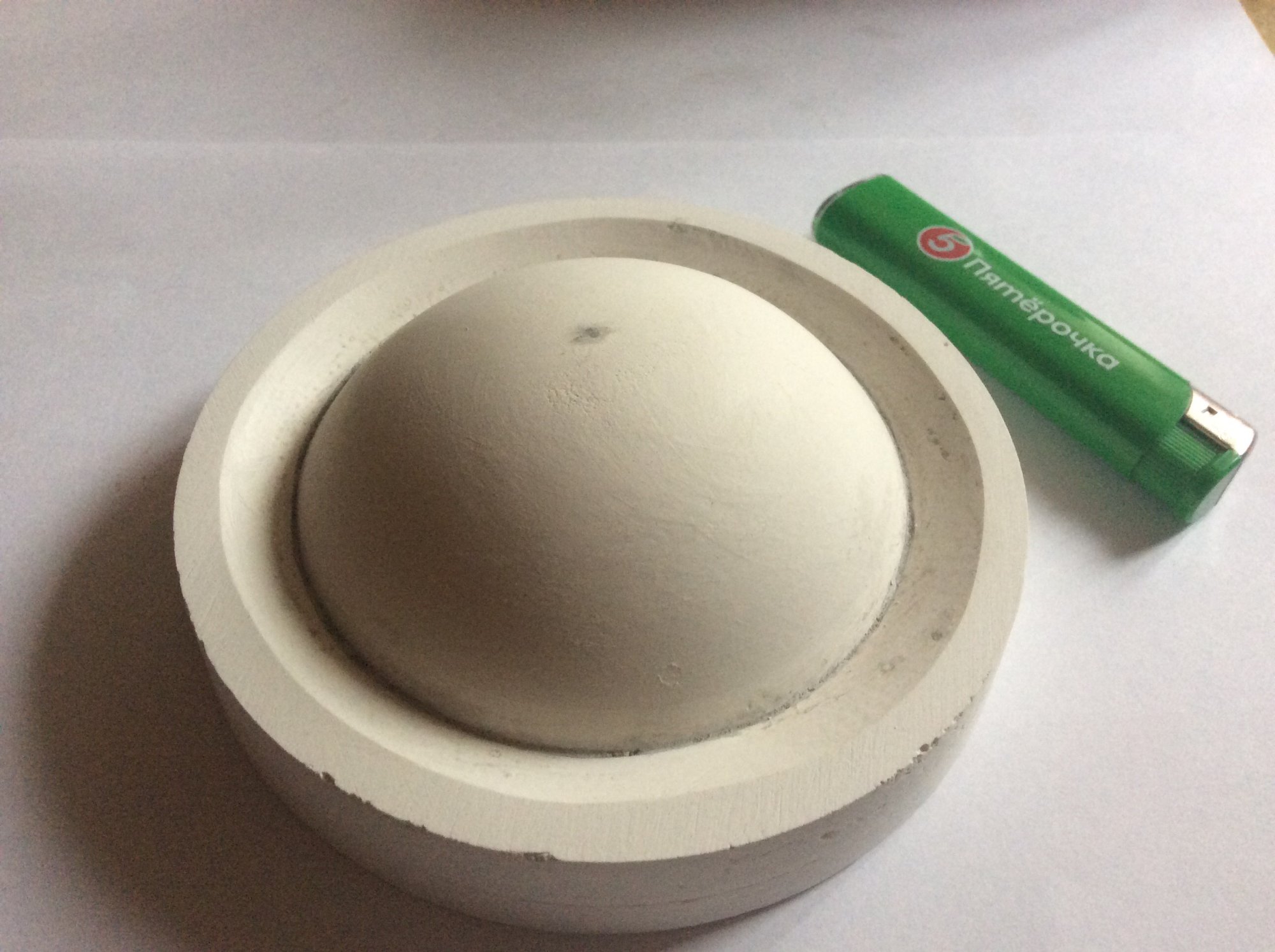

Из пульпы в той же форме:
Гипс? Сколько по времени нужно под пресом? Пыльники продуваются?
Гипс скульптурный 16тый. Придавил и 2 минуты в микроволновке.
Всё.
Смысла высушивать БФ не видел, ибо просто проба.
Конечно продуваются и просвечиваются дырочки промеж нитей.
Клеем не мажем, а смачиваем нити.
Пс. Гипс содержит воду, поэтому в микроволновке нагревается быстро и достаточно для схватывание БФ и сушки пульпы.
Колпаки из бязи на БФ-2 получились жесткие.
Заказал БФ-6 для пробы.
Бакелит пока не пробывал, вонючий он. Пойдёт только на конечный вариант.
Мимоходом замакетил 80 мм колпак.
Купол - мячик из «детского мира». Конус - алюминиевый диффузор от умершего динамика.

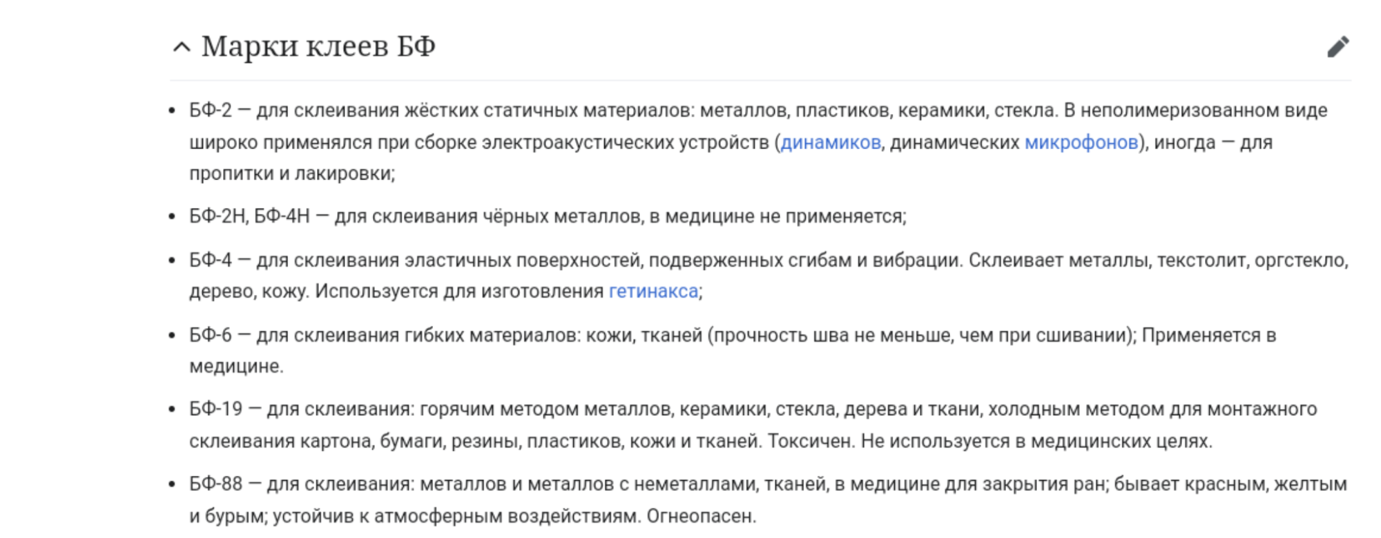

Разница между БФ-2 и БФ-4 в соотношении между поливинилбутиралем и резольной фенольной смолой. Смешением этих клеев 1:1 получается "БФ-3". Отвержденная пленка не такая жесткая и хрупкая как у БФ-2, и не такая гибкая, как у БФ-4. Термостойкость тоже средняя между ними.
Бакелитовый лак - раствор резольной фенолформальдегидной смолы, без добавки поливинилбутираля и пластификаторов.
Самый недолговечный при хранении из этого списка, с намного меньшей адгезией, и с самой хрупкой, не гибкой пленкой.
Впервые о таком слышу. Поиск ничего не выдал по этому клею.
«Если многое на свете, друг Горацио...»
Специалист уже вскрыл страшную тайну.
БФ-4 и БФ-6 1:1 це БФ-5, а БФ-2 с БФ-19 дают БФ-8,5.
Слышу усиливающийся шорох шифера.
Инженера то и не знали, что текстолит с гетинаксом нужно проклеивать БФ-3, а не бакелитом.
Когда несёшь разную чепуху, самое главное написать много умных слов и побольше научно- технических терминов.

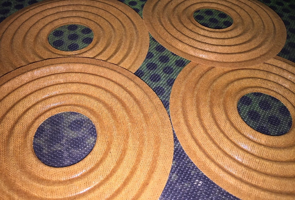

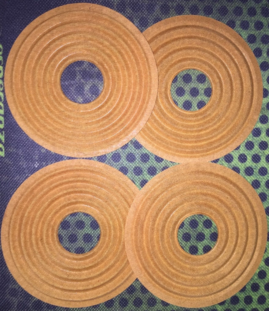

Вес: 1,04/1,07/1,07/1,07
Как у них с жёсткостью? На фото видны отблески как будто пропитка сплошным слоем.
Не мерял, но мягче тех, которые продаются как оригинал на 35 гдн. На ощупь, то все же жесткие.

Отдать должное «Диффузору» - 4 варианта ткани.
Ну и образующая более правильная.
На вид отменные. А то что жестковаты, так это в плюс.
