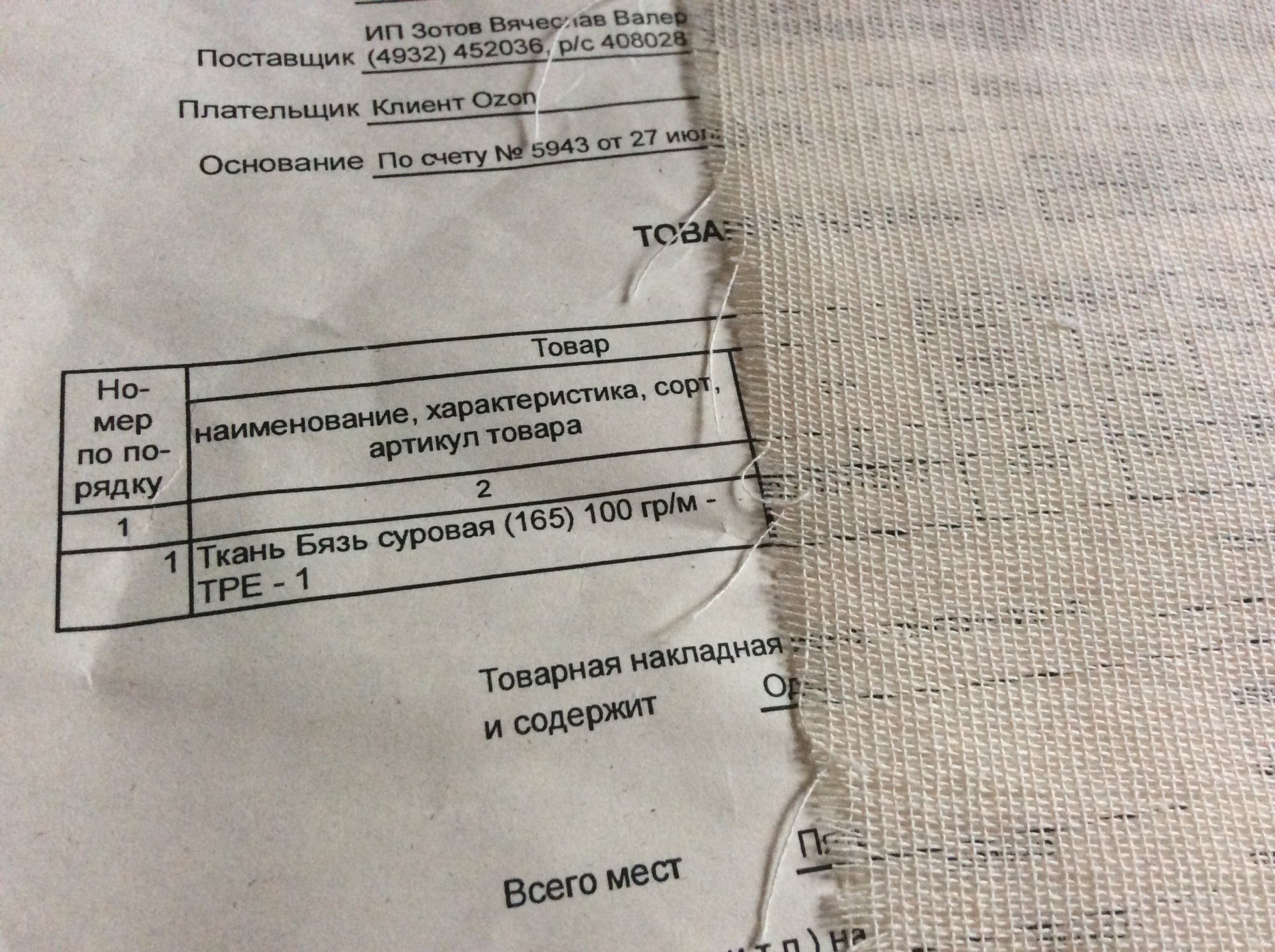

Коих я закупил на Озоне. Надо сгонять за пластилином и гипсом.

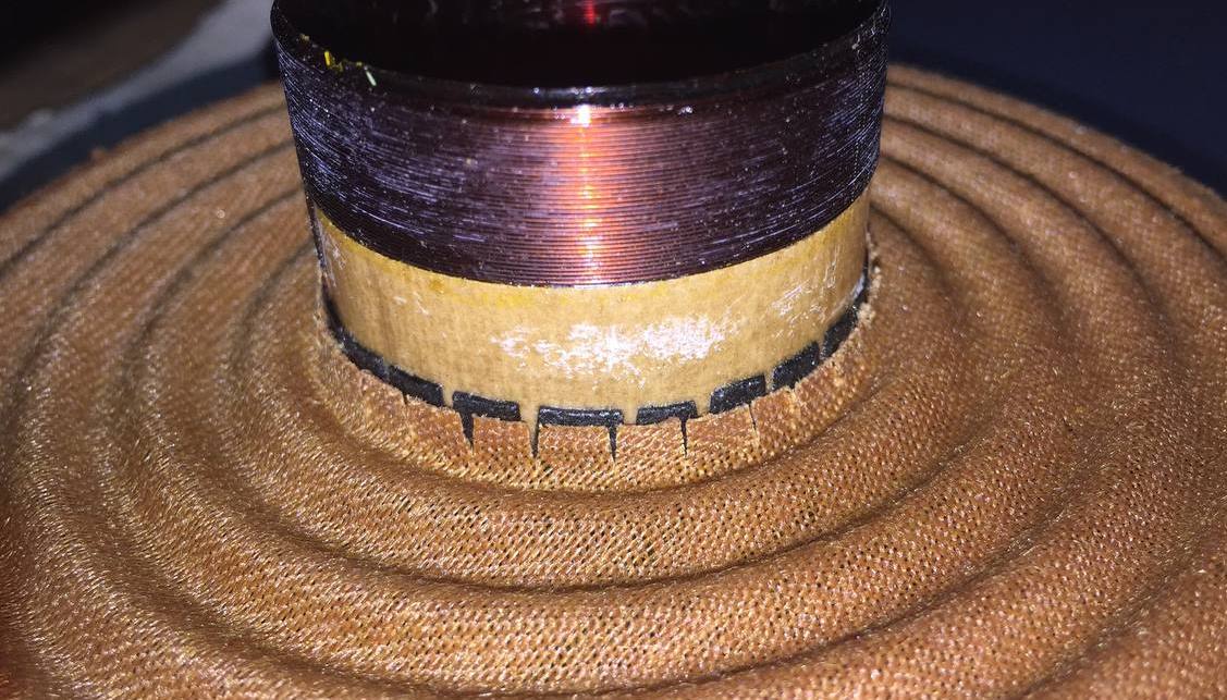

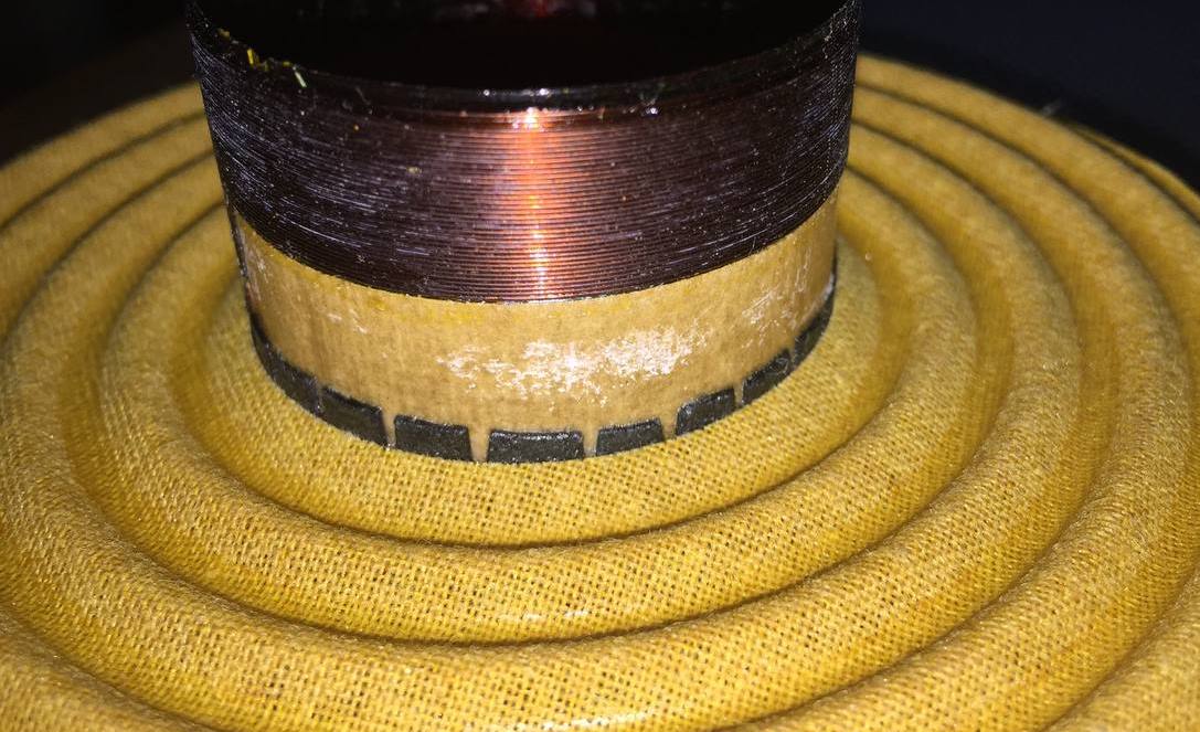

Где более правильное крепление ЦШ?
По мне так на втором.
Я так же думаю. Но есть мнение, что на втором фото, волна которая примыкает к горлу диффузора будет плохо влиять на звук.
В ЦШ работают волны в разгибе шайбы. И к горлу как раз будет крепится эта самая волна. Вот из-за этого могут возникнуть помехи/искажения. Хотя там все будет пропитано клеем и эта волна не будет гнуться. Плюс стыковка намного лучше, так как в первом фото, только край будет приклеен.

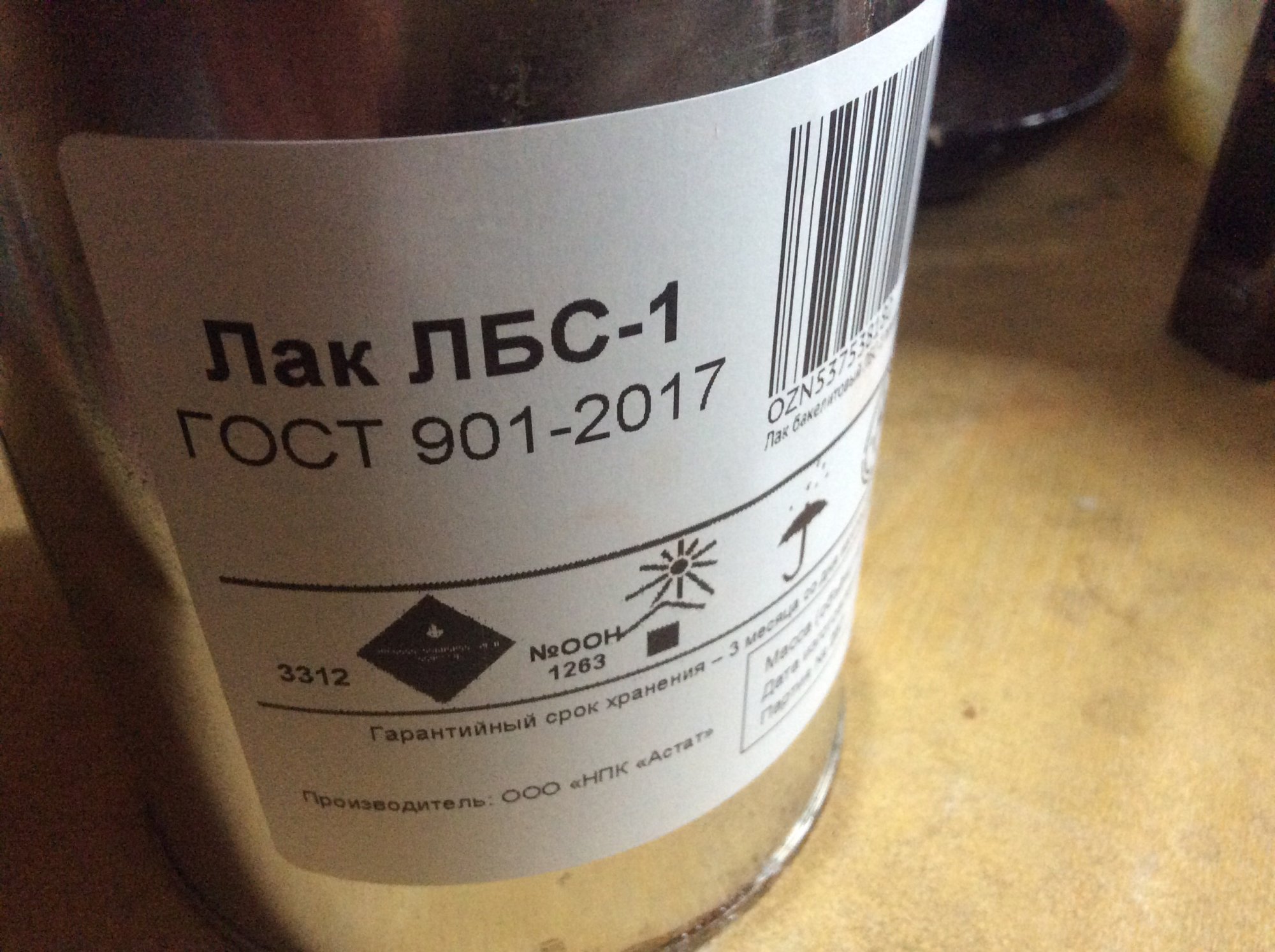

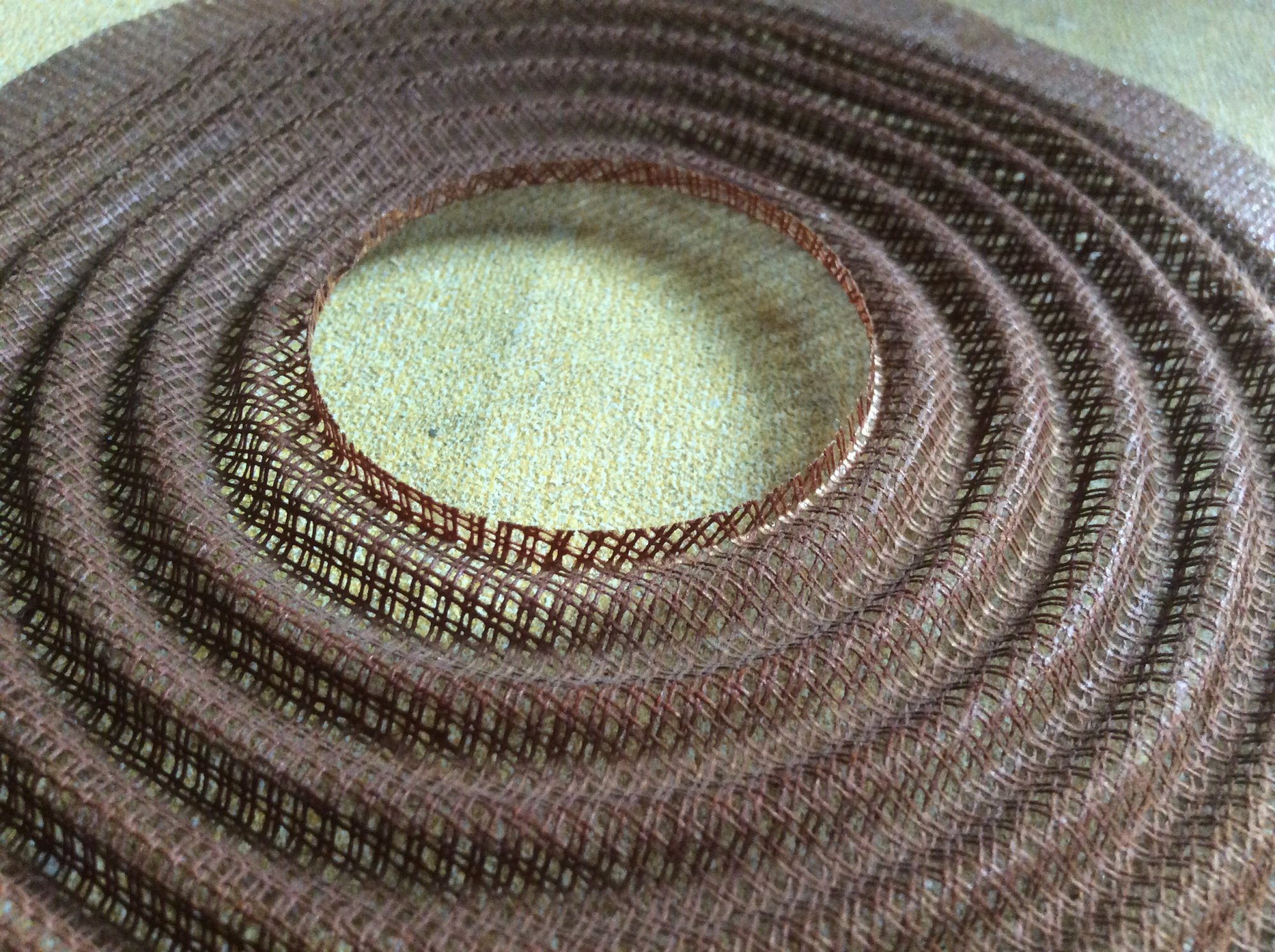

Бакелитовый лак приехал.

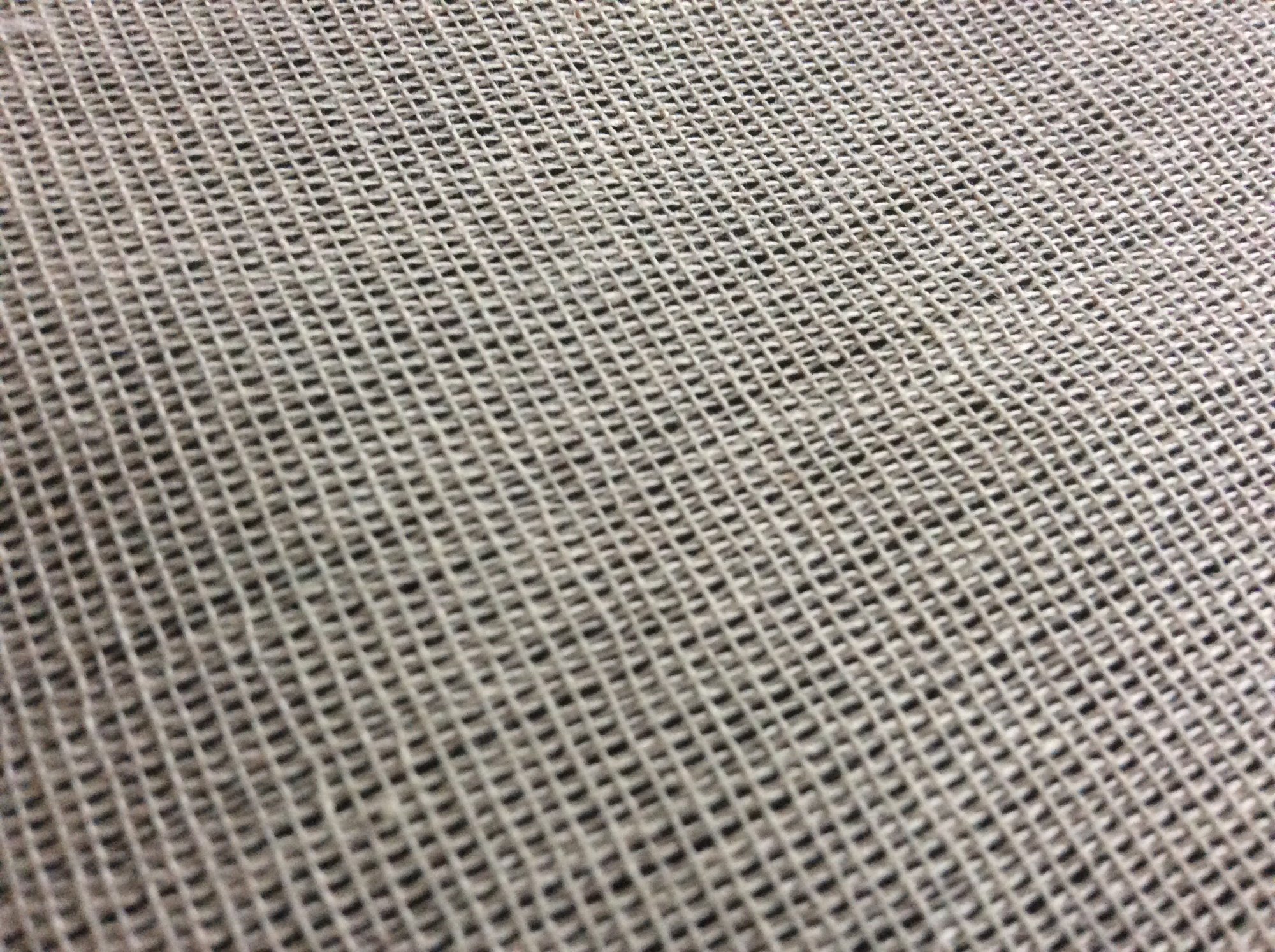

И самая тонкая бязь.
Такая и на подвесы подойдёт.
Для подвесов слишком дырчатая. Надо батист, грамм 60-70...
А для ЦШ - то что надо, тут дырки в жилу, как раз)
Для стекольного клея в самый раз. Под пропитку можно и шёлк купить. Только там м2 стоит дороже чем купленный 5 метровый отрез бязи. Для экспериментов дорого.
