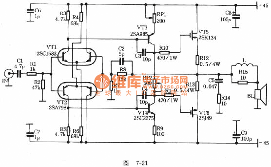

Чем ниже ток, тем лучше. Но 100мА тоже пойдет, наверное. Просто хотелось бы уложиться в 2500 см на канал при хорошей выходной мощности. Александр, если я сейчас хороший "лампач" соберу, про транзисторы придется забыть.)
А может, вам помочь собрать хороший лампач? Кое-что для этого есть. Но хотелось бы знать про мощность. Вам трех ватт наверное маловато ? И нагрузку 4 ома нужно предусмотреть?
по формуле 12- 15 см квадратных на ватт тепла этих 2500 см квадр хватит на 200 ватт?
Да не, спасибо! Хороший я соберу без проблем. Вот с "плохими" - вопросы))) Сейчас как раз эту задачу решаю, пока дома безвылазно.
200 Вт не надо, мне не запихнуть в корпус силовики будет.

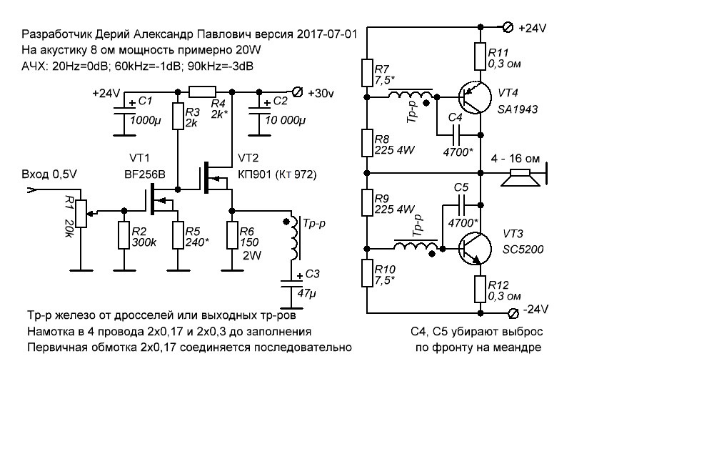

Левая схема рабочая. Правая без ООС и термостабилизации даст высоченное выходное и плывущий ток покоя. С латералами такое катит, с биполярами нет. Как вариант- задрав питание в АБ1, уменьшив ток покоя, но с понижающим трансформатором на выходе можно заставить схему работать на 4 Ома.
Ага, знаю и ценю решения, примененные в этой схемке. берем ламповый каскад с запасом по усилению, заводим ООС в сетку и регулятор уровня. Работает!!!
Тоесть из схемыДерия из его левой части получается готовый ушник?интересно на какое сопротивление?
Готовый ушник получается из СРПП с трансом без подмагничивания. Так будет намного проще. Транс то с любыми отводами намотать можно. Всяко лучше транзисторного. Ну или просто каскад на лампе с высокой крутизной, транс - сложнее. Или "спарка", как Александр говорит - наилучший вариант, конечно. Минимум искажений.

Роскошное решение!!! Браво. На малых уровнях нагрузку обслуживает драйвер в А режиме, на пиках сигнала подключается выходной каскад в В режиме. Ступенька убирается ООС.

Эту схемочку от Ребекки буквально вчера смакетил и убедился, что она в принципе рабочая, без сомнений. Но в схеме от Рода Эллиотта есть изюмина, делающая схему Эллиотта полноценной и завершенной, а от Ребекки- сырой. Вся фишка в том, что выше 15 вольт на плечо у Эллиотта дифкаскад входит в режим и не допускает роста тока покоя с ростом питания. Там стабилитрончик имеется для этого. А так- обе схемы рабочие.
