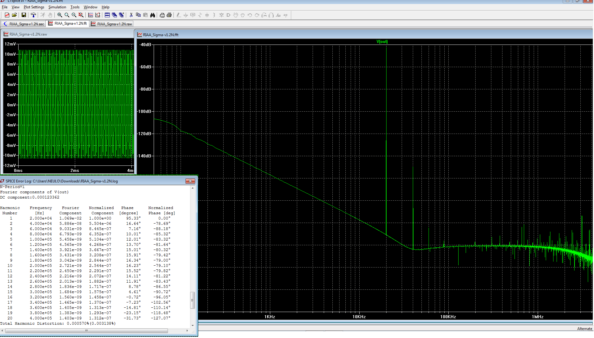

Винил-корректор Сигма без общей ООС
Исправил номинал C5, посмотрел КНИ на 20kHz:
Код:
N-Period=1
Fourier components of V(out)
DC component:-0.000673972
Harmonic    Frequency     Fourier     Normalized     Phase      Normalized
 Number       Hz       Component     Component    degree    Phase deg
    1        2.000e+4     1.068e-2     1.000e+0       -6.00°        0.00°
    2        4.000e+4     2.650e-6     2.481e-4      -89.69°      -83.69°
    3        6.000e+4     1.784e-6     1.671e-4      -90.07°      -84.07°
    4        8.000e+4     1.338e-6     1.253e-4      -90.05°      -84.05°
    5        1.000e+5     1.071e-6     1.003e-4      -90.04°      -84.04°
    6        1.200e+5     8.921e-7     8.355e-5      -90.04°      -84.04°
    7        1.400e+5     7.647e-7     7.161e-5      -90.03°      -84.03°
    8        1.600e+5     6.691e-7     6.266e-5      -90.03°      -84.03°
    9        1.800e+5     5.948e-7     5.570e-5      -90.02°      -84.02°
   10        2.000e+5     5.353e-7     5.013e-5      -90.02°      -84.02°
   11        2.200e+5     4.866e-7     4.557e-5      -90.02°      -84.02°
   12        2.400e+5     4.461e-7     4.177e-5      -90.02°      -84.02°
   13        2.600e+5     4.118e-7     3.856e-5      -90.02°      -84.02°
   14        2.800e+5     3.823e-7     3.581e-5      -90.02°      -84.02°
   15        3.000e+5     3.569e-7     3.342e-5      -90.01°      -84.01°
   16        3.200e+5     3.346e-7     3.133e-5      -90.01°      -84.01°
   17        3.400e+5     3.149e-7     2.949e-5      -90.01°      -84.01°
   18        3.600e+5     2.974e-7     2.785e-5      -90.01°      -84.01°
   19        3.800e+5     2.817e-7     2.638e-5      -90.01°      -84.01°
   20        4.000e+5     2.676e-7     2.506e-5      -90.01°      -84.01°
Partial Harmonic Distortion: 0.038545%
Total Harmonic Distortion:   0.040103%
исправил номинал, подал на вход 10мВ 20кГц. Посмотрел КНИ.

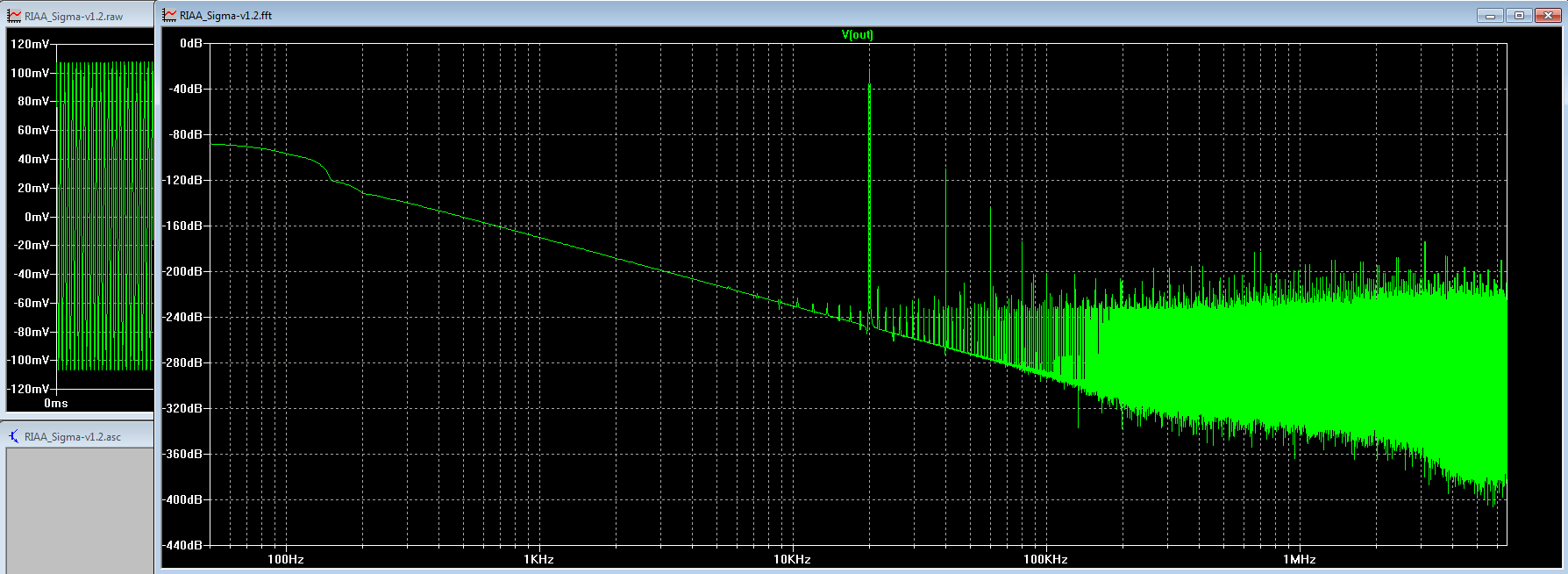

Неплохо указывать какого размаха сигнал на вход ты подаёшь. А то температура на аляске в тени в моём подвале равна 20 градусам выше нуля.
1mV@20kHz.
Забыл прикрепить модель в прошлом сообщении.
1mV@20kHz.

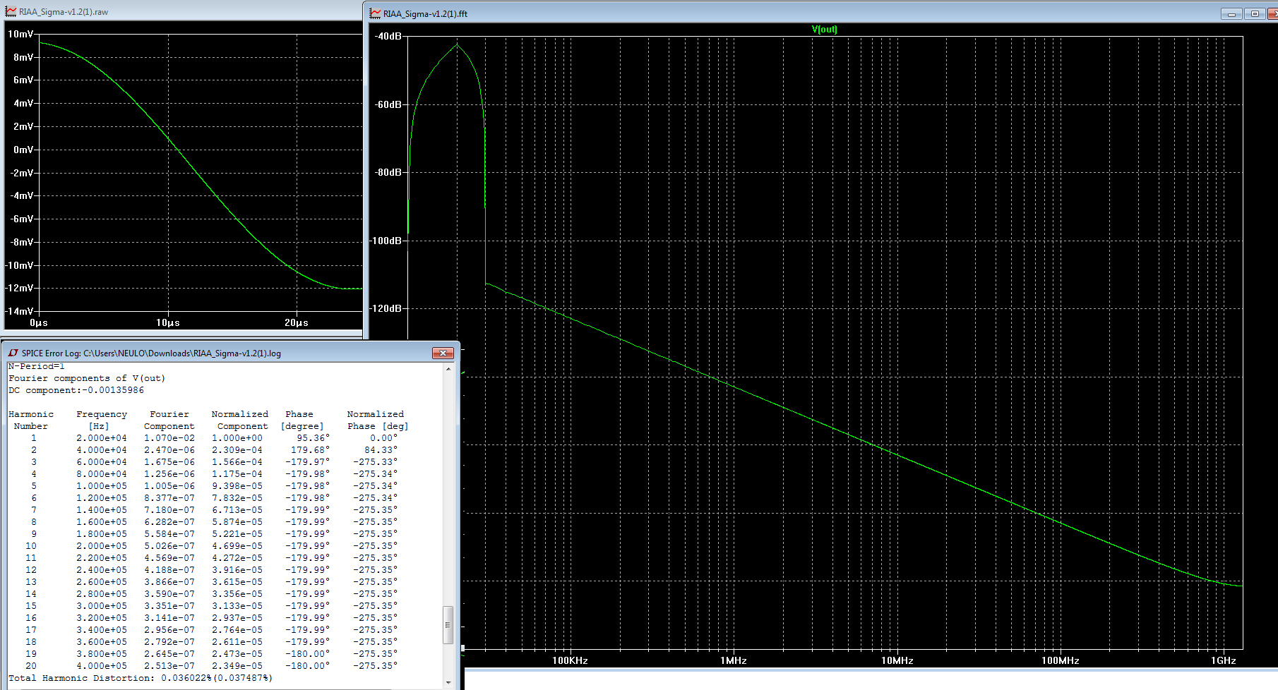

А ты в курсе что запутался в размерностях времени/пространства? Ты своими "е" сам себя обманул. Почему? Потому. Смотри сюда:
.tran 0 2.1e-3 2e-3 1e-9
.tran 0 40m 20m 100n
Сколько циклов вычисления ты затратил на замер? 4. Два на зарядку конденсаторов, два на замеры. (схема с однополярным питанием- нуждается в их зарядке всегда. Это надо учитывать при замерах)
Сколько циклов потратил я? Дохрена.(а реального времени- меньше) Считать смысла особого нет, зато обрати внимание на спектры, у кого точнее? У тебя не спектр а просто кривулина непонятная.
В итоге и замер Кг ровно так же отличается по точности. Как непонятная кривулина от почти нормального спектра.
Корвет, завязывай с "е" выёживаться, это не имеет смысла , ничего не даёт, и выдаёт в итоге ложные результаты.
Как там ты говорил? Что при 100n Кг это цифры с потолка? А мне кажется что они у тебя с потолка. Учись использовать симулятор настоящим образом.
Для точного (более или не менее) FTT я записываю несколько тысяч периодов. Тут я просто смотрел КНИ. Из-за недосмотра с величиной ёмкости C5, когда схема не работала совсем, - сейчас просто смотрю, что в ней происходит.
Рад, что нелинейность невелика.
Главное теперь - оценить шумы, хотя бы с эквивалентом "Корвет ГЗМ-008".
Если он у тебя есть- будет интересно.
ЗЫ По большому счёту ты выставляя транзиент просто не учёл фактор конденсаторов.

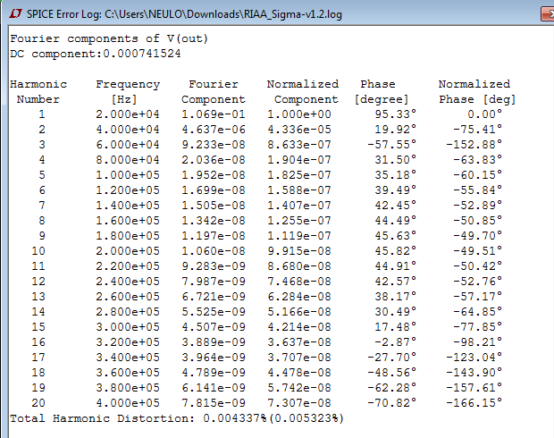

Вроде как разобрался с АЧХ, вернулся к вопросу КУ и КНИ.
И тут только я заметил, что сопротивление R16 настолько мало, что Q7 не работает вообще. Через него идут какие-то наноамперы.
Q7 начинает работать при R16 >= 3kOhm. Соображаю, как лучше выбрать его рабочую точку, - то ли выставить его ток вровень с током Q5, то ли передать ему бóльшую часть рабочего тока?
LTspice показывает монотонно снижающийся КНИ коллекторного тока Q4 с ростом сопротивления R16 (и, соответственно, тока Q7).
Волюнтаристски выбираю R16 == 10kOhm.
Но есть и другая проблемка:
  • КНИ при работе корректора от идеального источника напряжения, и КНИ при работе от имитатора ГЗМ (525mH + 900 Ohm, что соответствует ГЗМ "Корвет-008") разные. С ГЗМ - КНИ выше. (во всяком случае - в моей модели происходит так)

Кстати, у Никитина ток коллектора Q1a как раз два миллиампера.
Сейчас проверю V(inoise)...
EDIT:
V(inoise) у Никитинского - ЧУДОВИЩЕН!
На 1kHz приведённая ко входу плотность шума равна (ТАДАМ!!!) аж 600nV/√Hz (шестьсот нановольт), на НЧ - стремительный подъём в единицы микровольт, а на ВЧ - плавно спадает до двухсот нановольт.
УЖАС!
Истоковый резистор = резистор в затворе = шум. Так и ищите, где бы если не исказить, так нашуметь.
Не я же его туда поставил!
К тому же, чем ниже сопротивление, тем меньше его (резистора) шум.
Есть авторское указание, - отсечка не ниже, чем -0,6 вольт.
При каком токе этот полевой транзистор даёт наименьший собственный шум? (я - не знаю)
Ну так я тебе и рекомендую больше чем 0,6 В. У полевиков шум меньше при максимальном токе, так что здесь режим заточен не на меньший шум, а на Кг.
У транзисторов этого (N-JFET) типа напряжение отсечки отрицательное. Поэтому величина "-0,6" (минус ноль целых, шесть десятых) больше, чем величина "-2" (минус две целых).
Во всяком случае, - я так понимаю авторское указание по выбору транзисторов по их Uотс.
Да и в смысле крутизны: при том же начальном токе, - чем ближе к нулю напряжение отсечки, тем выше крутизна.
Это как вам угодно. :) Но нормального режима по току вам не видать и крутизну не реализовать. И кто сказал, что у всех полевиков один и тот же начальный ток?
