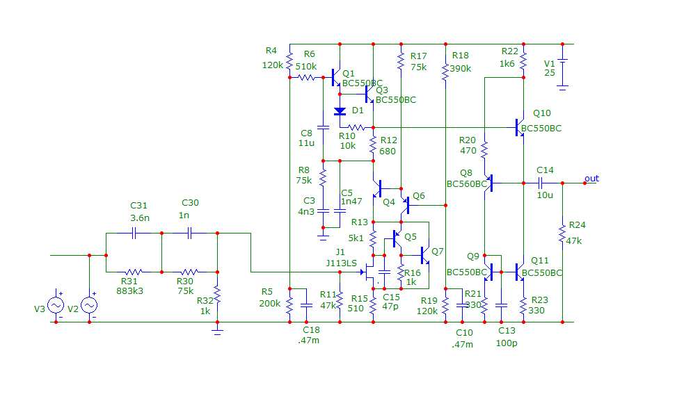

Аналогично в Micro-Cap9. Модели биполярных Корделла, J113 из 65 поста. У меня таких конских номиналов R6 не получается, как не старался.

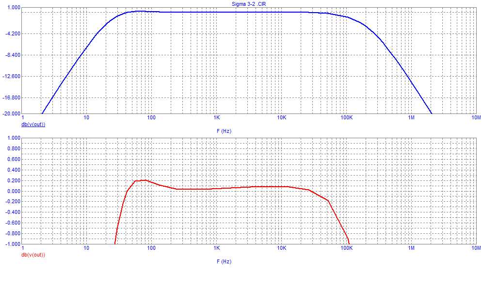

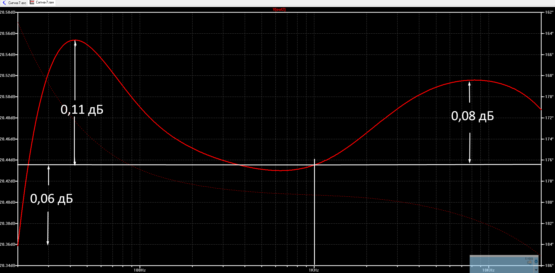

У тебя к 20 Гц спад АЧХ более децибела.
Вот такая страшная АЧХ имеет такие мизерные отклонения:
Если немного подладить:
то выходят значения 0,1 дБ по 20 Гц и 0,03 - по 20 кГц.
Как уже говорилось, на уровень НЧ оказывает влияние входное сопротивление повторителя Т1Т3. А оно, в свою очередь, зависит от их беты. Я рассчитывал схему на худшее: применение обычных 3904 с бетой порядка 200...300, а ВС550 имеет до 800, или втрое-вчетверо.
Отсюда и выходят типичные для безООСников заморочки, что, с изменением типа транзистора, параметры схемы плывут в непонятных для изменника направлениях по неизвестным причинам.
Измерил импеданс, включаемый параллельно RIAA-цепочке:
  1. "Сигма", коррекция v1.1 - 343 kOhm
  2. "Сигма", коррекция v1.2 - 343 kOhm
  3. оригинальный "Никитин" - 244 kOhm
  4. "Сигма без фанатизма" (a.k.a. "Никитин + 2 резистора, диод и транзистор") - 418 kOhm
Однако, в идеале, при выбранных величинах элементов RIAA-цепочки, импеданс должен быть равен 662 kOhm у Никитина и 498 kOhm в "Сигме".
В первую очередь этот импеданс зависит от величины сопротивления R12.
Товарищ хотел RIAA-78, он его получил.
Я в своей модели использовал ВС550,560 Корделла с бетой уменьшенной до 300, а у 2N3904C-160, 2N3906C-180. Предупреждать надо._da

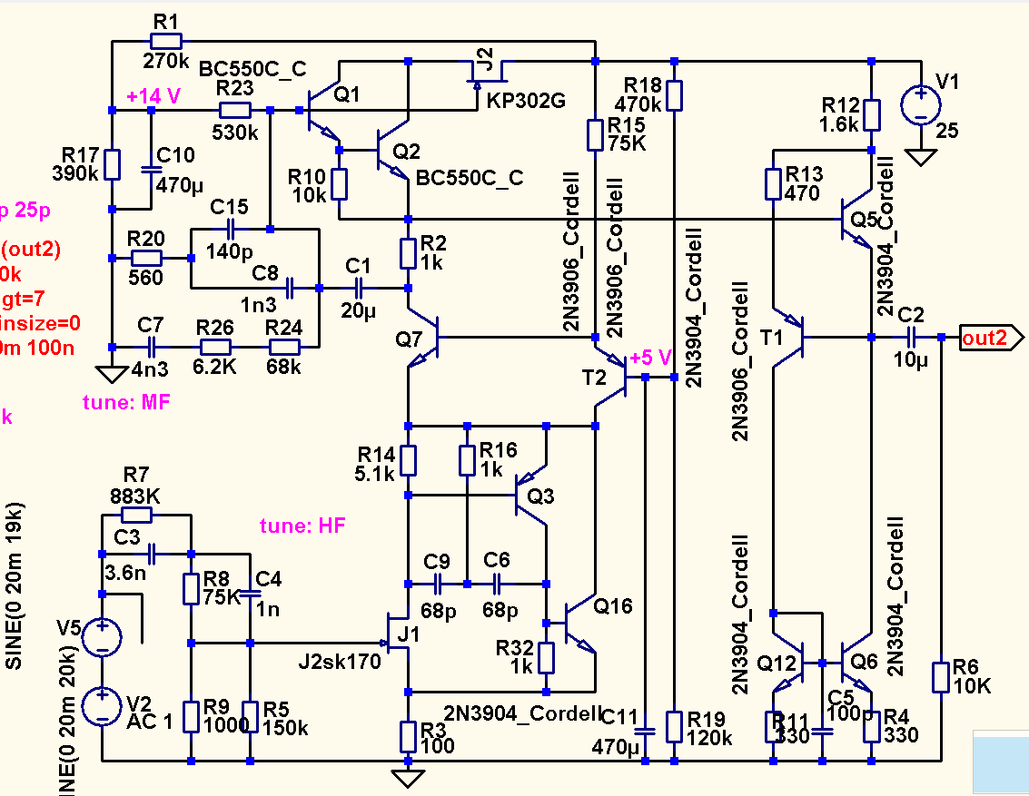

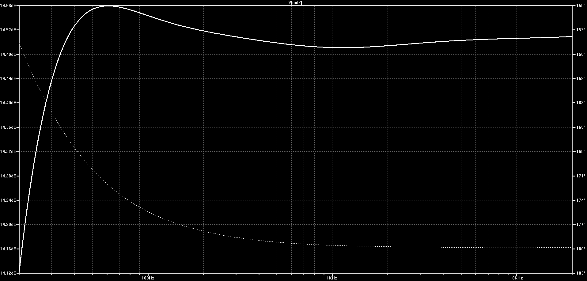

Так. Пока все выдающиеся фармацевты форума обсуждают планы экстренного спасения рядового Васильева путём набивки его колёсами, выложу ещё более близкий к крайнему вариант СИГМЫ.
Кликабельно.
Что тут пофартило изменить и улучшить?

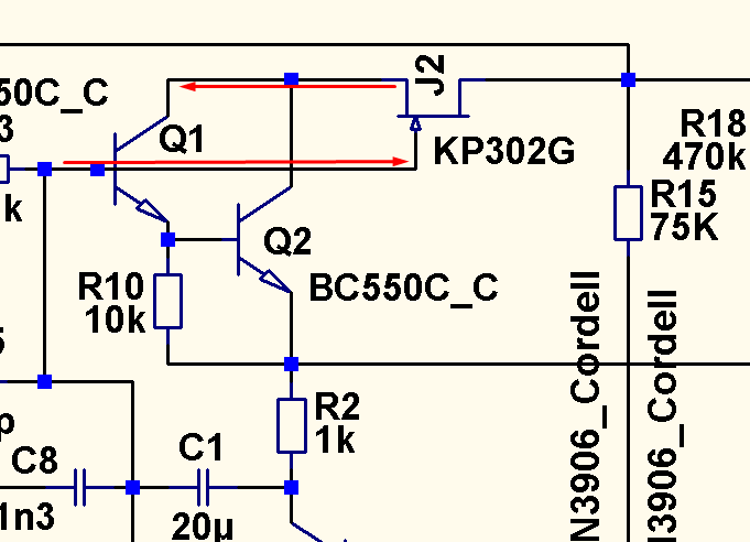

Как уже говорилось, величина сопротивления 23 (схема поста) в базе Т1 зависит от Rвх повторителя Т1Т2, а оно - от беты применённых транзисторов и сопротивлений их коллекторов. То есть, от нескольких непросчитываемых при повторении факторов.
Для повышения входного сопротивления повторителя было применено слежение с помощью полевика с высоким напряжением отсечки и большим начальным током стока:
Тогда переменная составляющая, приложенная меж базой и коллектором Т1, обнуляется, и вот фокус: сопротивление коллектора есть, но тока через него - нет, потому оно всей окружающей схеме видится, как бесконечное. Ну, почти.
Линейность при этом не изменилась.

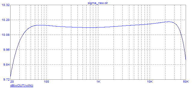

АЧХ с анти-RIA: бугор на 60 Гц = 0,06 дБ, спад на 20 Гц = 0,3 дБ, подъём на 29 кГц = 0,017 дБ.
В общем, переделка незначительная.
Интересно , КП302Г подбирать придётся?
Он может быть любого типа, но должен иметь высокое напряжение отсечки и большой начальный ток, т.к. под этим напряжением будут сидеть транзисторы повторителя с током 5 мА. Благо в том, что они могут работать даже при близких к нулевым напряжениях коллектор-база.
Фокус с J2 сейчас проверю, но есть вопрос по величине сопротивления R32 этой схемы: Q16 при 1kOhm всё время выключен (был на предыдущих вариантах).
Подозреваю, что у нас очень разные модели, так как сквозной ток в 5mA (через Q7) я ни разу не видел.

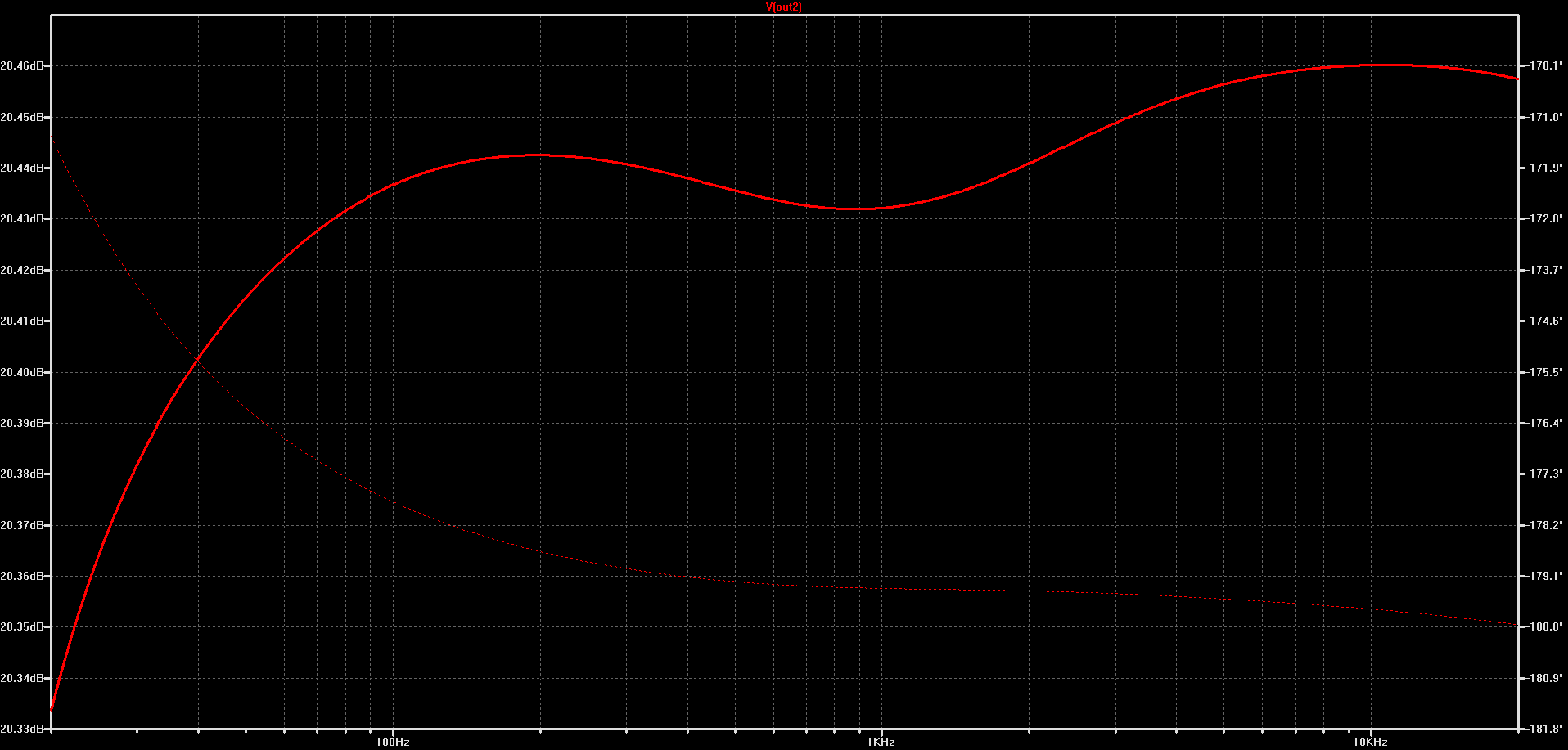

Усиление не великовато, или это для лампадников задел? _hm_
АЧХ практически в линейку вывел. +like
Это с эквивалентом головы 410 Ом 400мГн, без корректирующего конденсатора на входе.
Лампадники такого не могут.
Хотел сказать, что у ламповых УНЧ входное пара вольт. Про палитру smile_24
Большому куску рот радуется.
Больше выходное - меньше динамический диапазон. Хоть и пара-тройка дБ, но при 25 вольт питания все же пойдет в плюс. КНИ о5же поменьше.
Так и этож безООСный усилитель. Подлинно ООСный ограничен уже не линейностью по входу, а напряжением питания.
