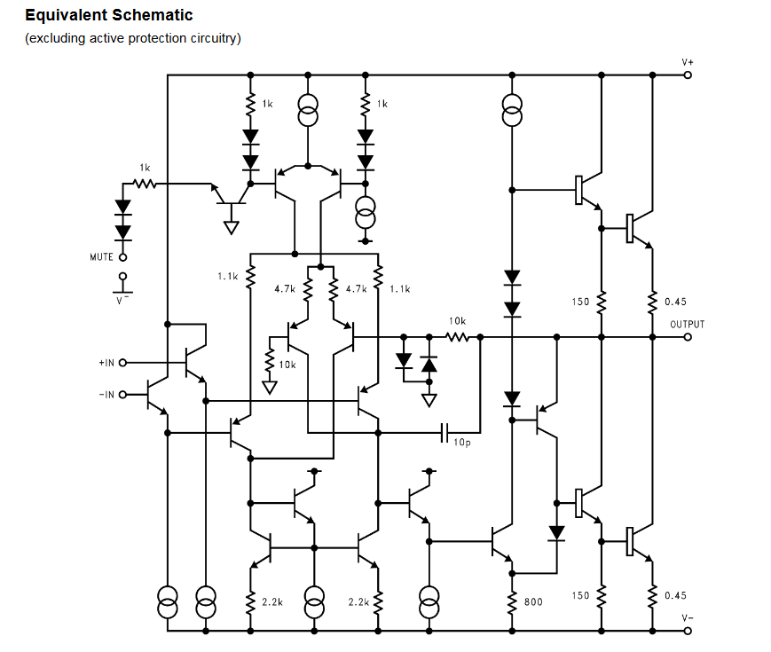

Гы. Ты Вите напомни, что у 3886 выход на Шиклае [ https://c10.patreonusercontent.com/4/*******-media/p/post/60821382/1a57b7ed2c9d423e8f5a36e359d5b813/eyJxIjoxMDAsIndlYnAiOjB9/1.jpg?token-hash=WZ8m0Tpe-pojLP5R2JfaSWvCZ6e0SdfF0nXICGKM6dY=&token-time=1763251200 ] . Так шта весь этот "Рубеж" - гдето сродни моему высказыванию в месаге #274

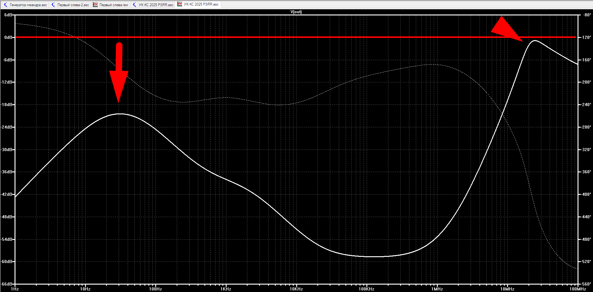

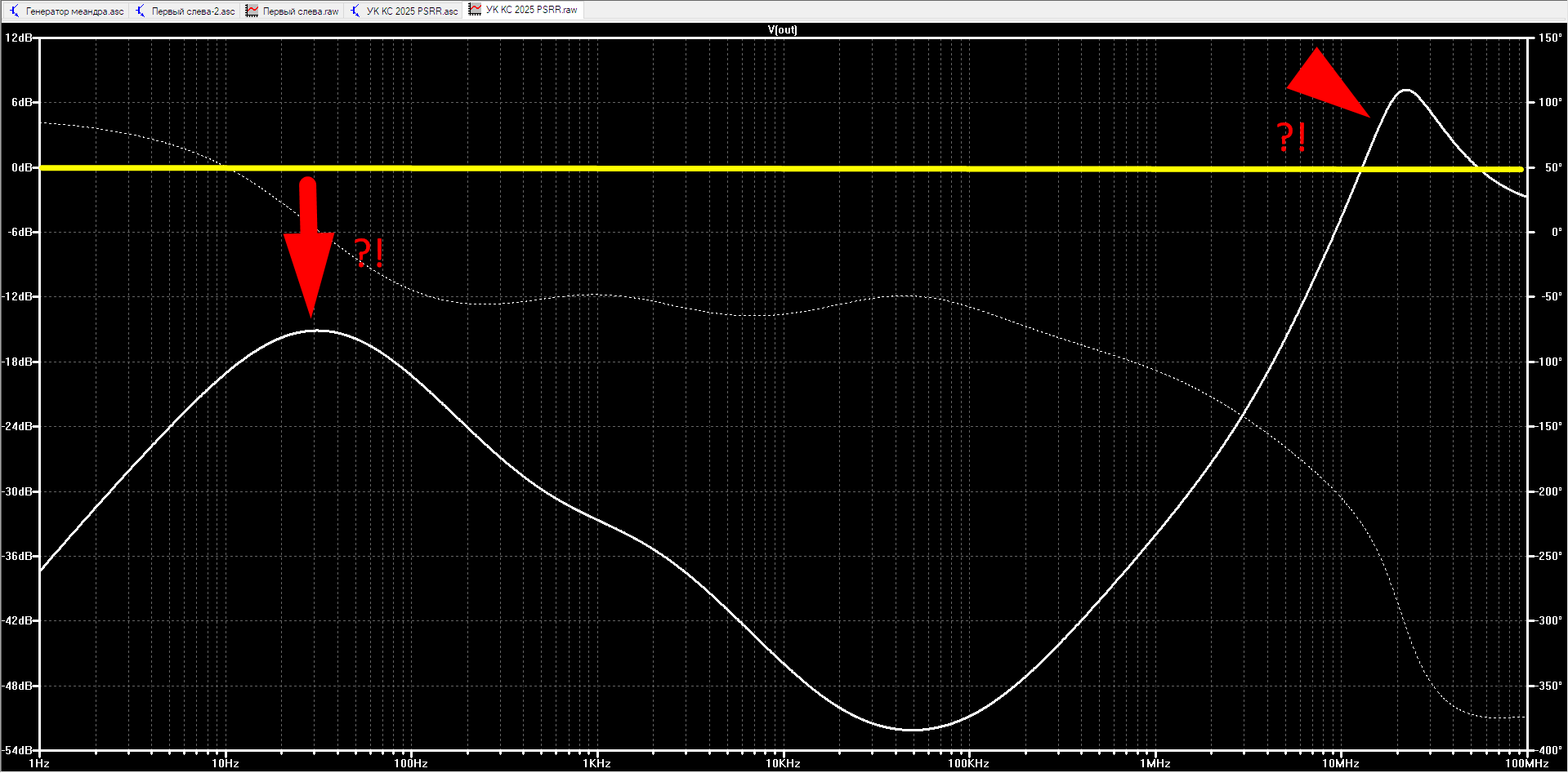

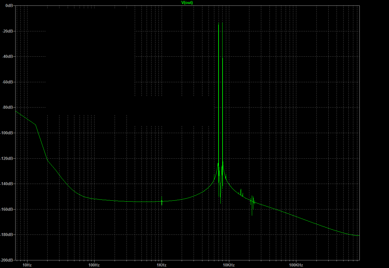

Твой? Вход замкнут, смотрим подавление помех по питанию: КОНИП или ПСРР:
Подавление помех с +плеча питания.
С -плеча.
Как видим, усилитель даже усиливает помехи мегагерцового диапазона, да и на НЧ подавление смехотворное.

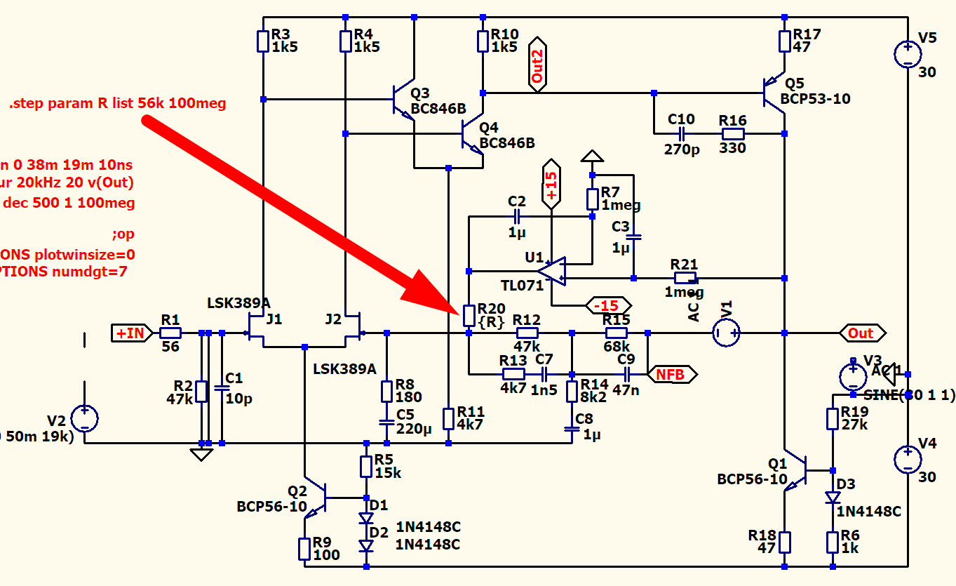

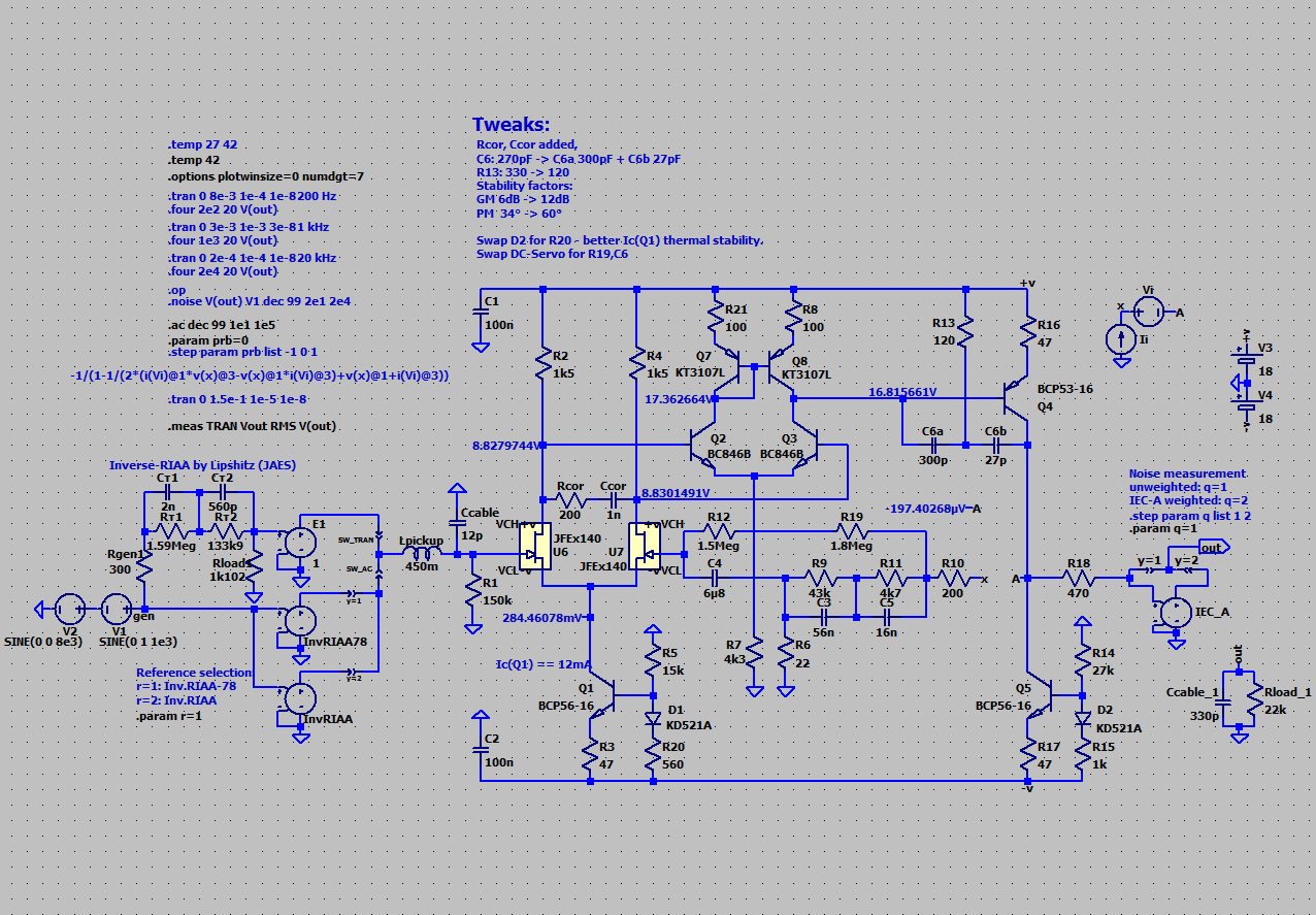

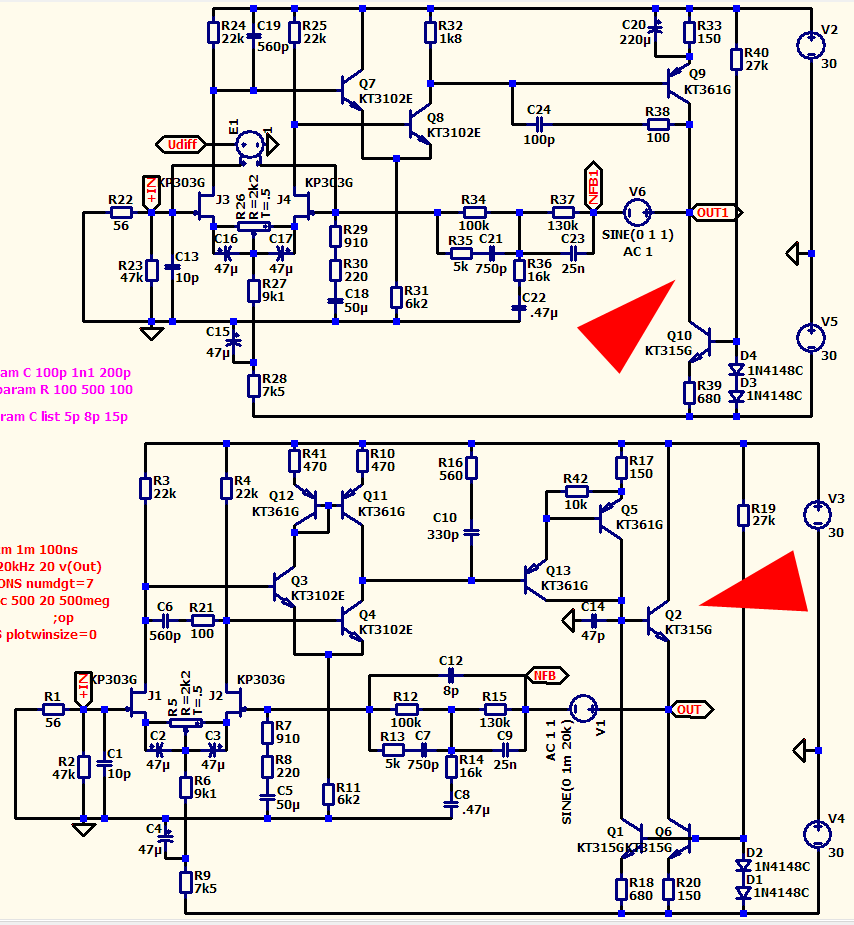

Вверху - твой Кенвуд-Сухов, внизу - мой Кенвуд-Жуковский. Разница - во вновь введённых: двух повторителях и токовом зеркале. Смотрим результат:
охват такой петлей линеаризует даже триггер Шмитта
Угу, подтверждаю. А тебе кто мешал так сделать? Практически, ты сэкономил 4 транзистора и избавился от ОУ, точнее, от усиления, которое тот мог бы внести.
Всё низкопробными поделиями приторговываешь. В карете прошлого далеко не уедешь.
Ну, и последнее по числу, но не по значению: интегратор, который ты в УК Кенвуд-Сухова бездумно впендюрил.

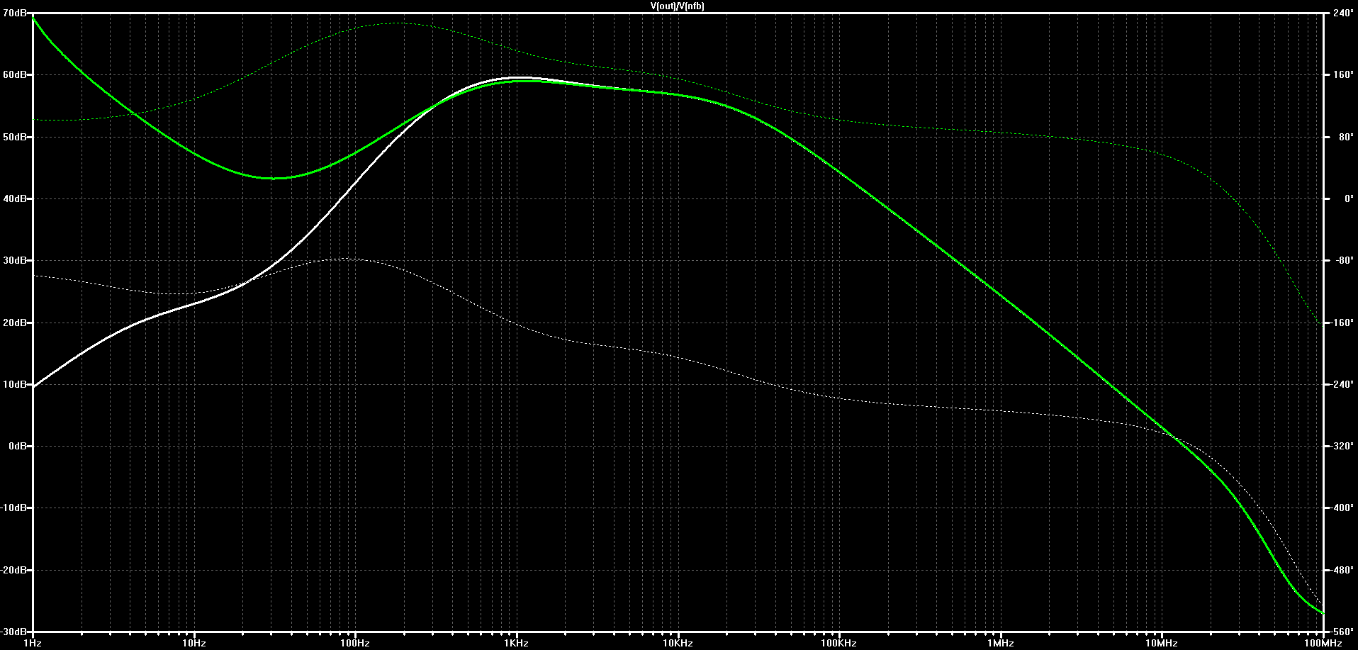

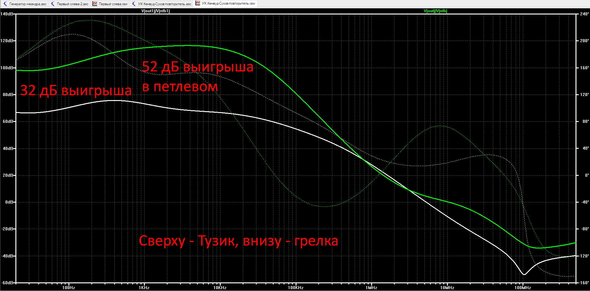

Меняем сопротивление этого резистора с 56к до 100М и смотрим проигрыш в петлевом:
10 раз на 20 Гц. Тебе надо на НЧ АЧХ соблюдать, а петлевого - всего 20 раз. Потому ты и жалуешься потом по патреонам, что с серво-интегратором низких мало.
Гы. А давай я тоже у тебя чтото поменяю _hm_ . С какого перепугу мне менять чтото в нормально прикрученном ОУ САРы по постоянке, который одновременно делает и возложенную на него задачу в области НЧ звука, не добавляя ни шумов, ни искажений. И я не виноват, что ты с какого-то перенедовыпа вдруг запретил ему звуковой диапазон. В моём бюджетном фонокоре этот ОУшник вообще единственный активный усилительный элемент [ https://youtu.be/SOAtUm0GGnQ ] , и прослушки довольно требовательных пользователей на diyaudiocome дают очень нормальные резюмы.

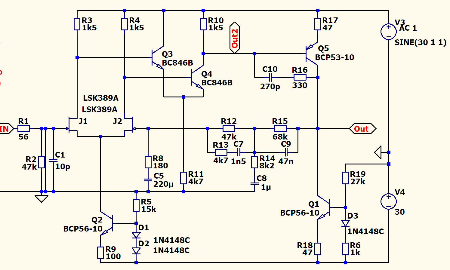

Рассказывай, отчего токовое зеркало не применил?
Кто тебя учил в дифкаскадах так токи выставлять, чтобы один был другого вдвое больше?
Я тоже по молодости в "Сухов-Байло" ставил DC-Servo, для большей лучшести.
Не знал я тогда, что можно избавиться от электролитических конденсаторов под делителем ООС, сделав вот так.
Заодно - и абсолютное соответствие стандарту RIAA-78 обеспечивается, вплоть до постоянного тока.
А ДС-стерву можешь оставить для дороговизны, только один резистор не впаивай:
Тот, что с выхода ОУ на делитель ООС идёт. :)

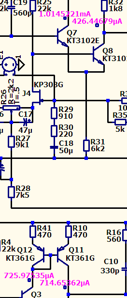

Почему выбран показанный вариант, а не пара Баксандалла на Q13,Q5?
Я пробовал, рост П.У. столь велик, что я не смог скорректировать (побырому).
пара Баксандалла
...отличается тем, что входное постоянное напряжение базы первого транзистора равно эмиттерному второго. Вот всё хорошо, но чем токовое зеркало питать? Повысить сопротивление в эмиттере - потерять усиление. А повторитель+ОЭ= почти Баксандал.
Я, чтобы дать питания ТЗ, увеличивал сопротивления в стоках первого ДК.

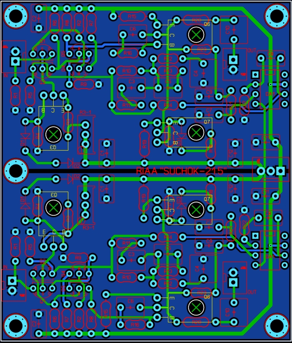

Накалякал в свободное от отдыха время плату на трухоле по мотивам макета Жени.
    436.2 KB · Просмотры: 107
Шо, уже в Китае на производстве? Размеры какие получились?
Размер не очень скромный - 76*88мм.

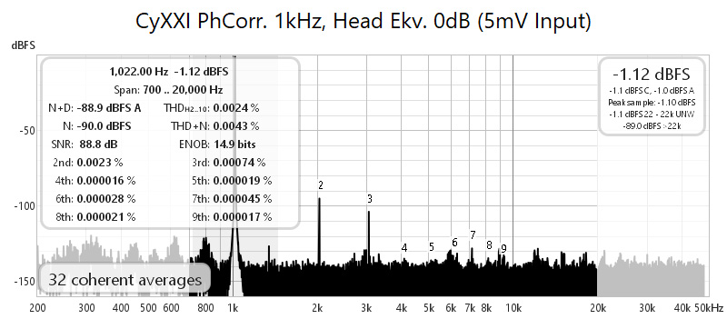

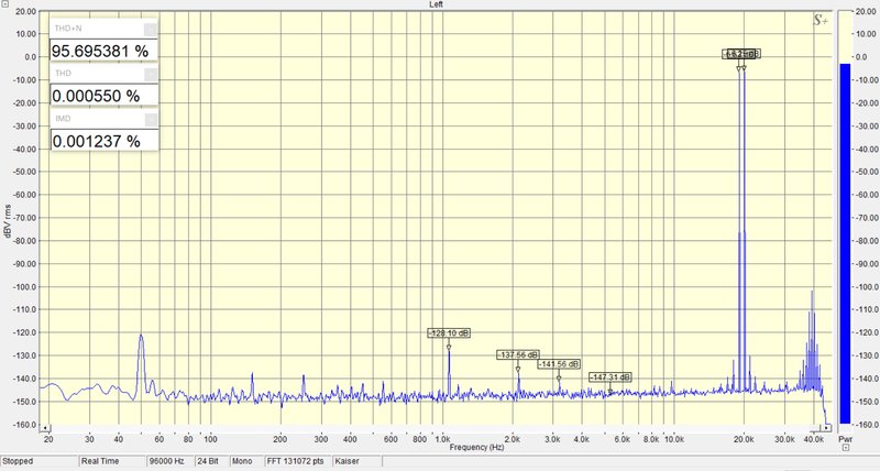

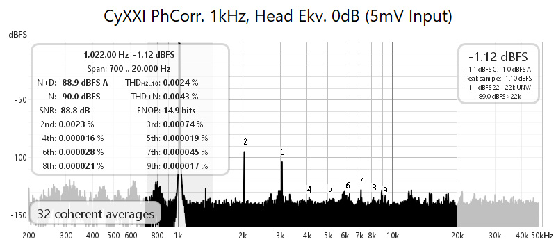

От всеже есть здравомыслящие и здесь. А сверхлинейцы пусть покажут вот такой практически ламповый спектр клира, как в первом аттаче, а не такой как во втором smile_29
    105.2 KB · Просмотры: 78
    45.1 KB · Просмотры: 119

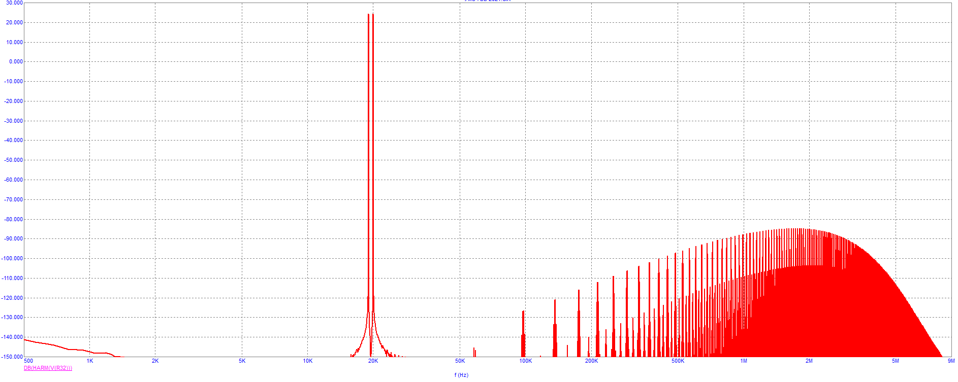

Колька, а когда это ты Бэтманом заделался, как Петров, и на двух мегагерцах искажения слышать стал
Тохда же, кохда ты стал слышать гармоники 20 кГц , или ты тупо сперепугу упёрся в петлевое на 20 кГцах _hm_
