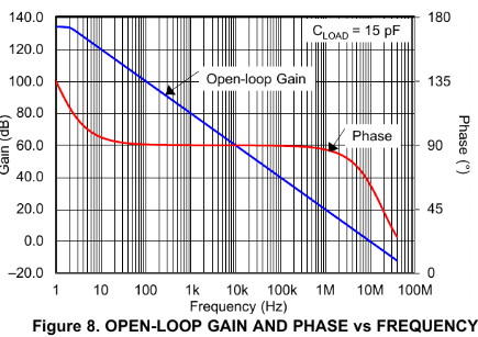

Ибо там у меня Open-loop voltage gain = 140 дБ
Коля, не весели меня, пузо надорву. Или ты не знаешь, что 140 дБ гейну тама только на частотах до 2 Гц?
На 20 кГц там - 500 раз = 53 дБ, ибо фед=10М.

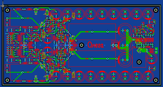

На плате предусмотрено место для кондёра на выходе.

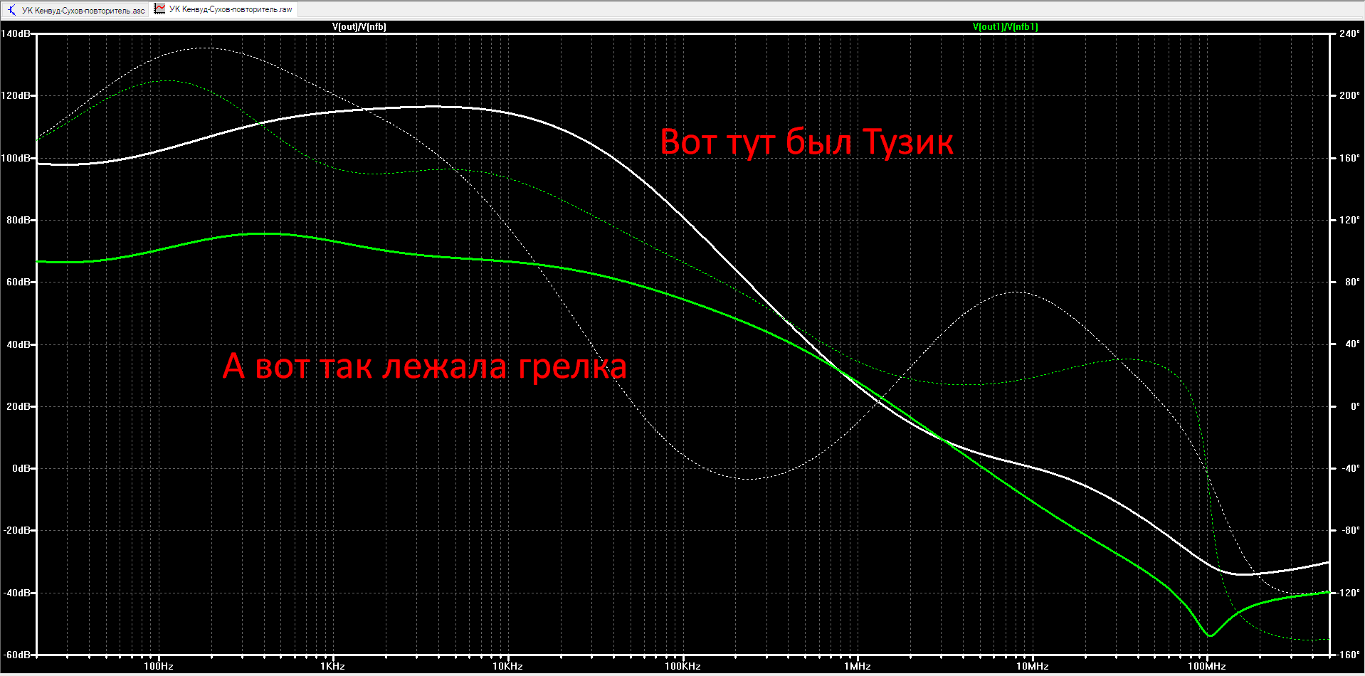

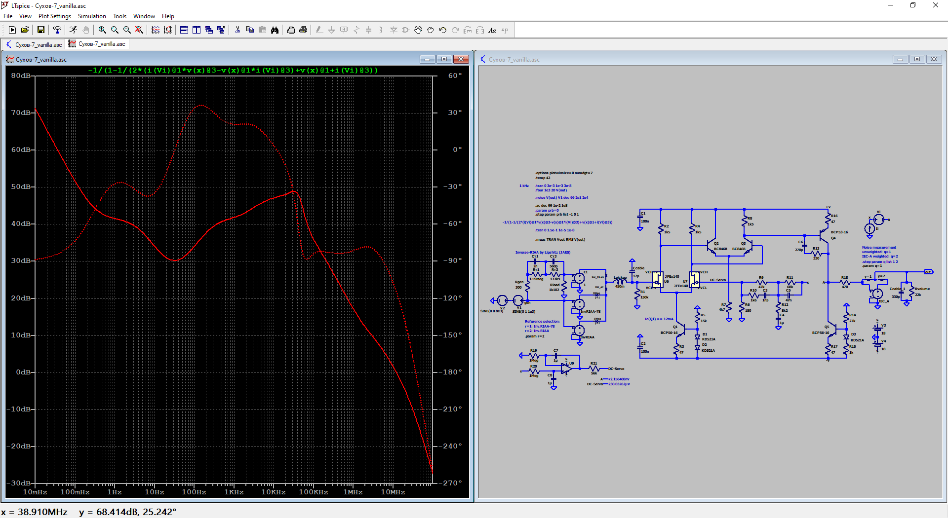

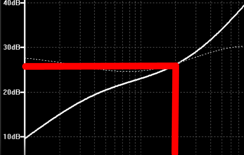

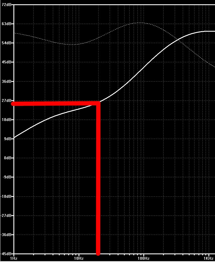

АЧХ соблюдается достаточной глубиной ООС. Где она у тебя на НЧ со стервой, белая кривая:
1762082138977-png.156942
С каких пор 25 дБ (20 раз) - достаточная величина?
С каких пор большой упругий
стал лучше вялого висячего:

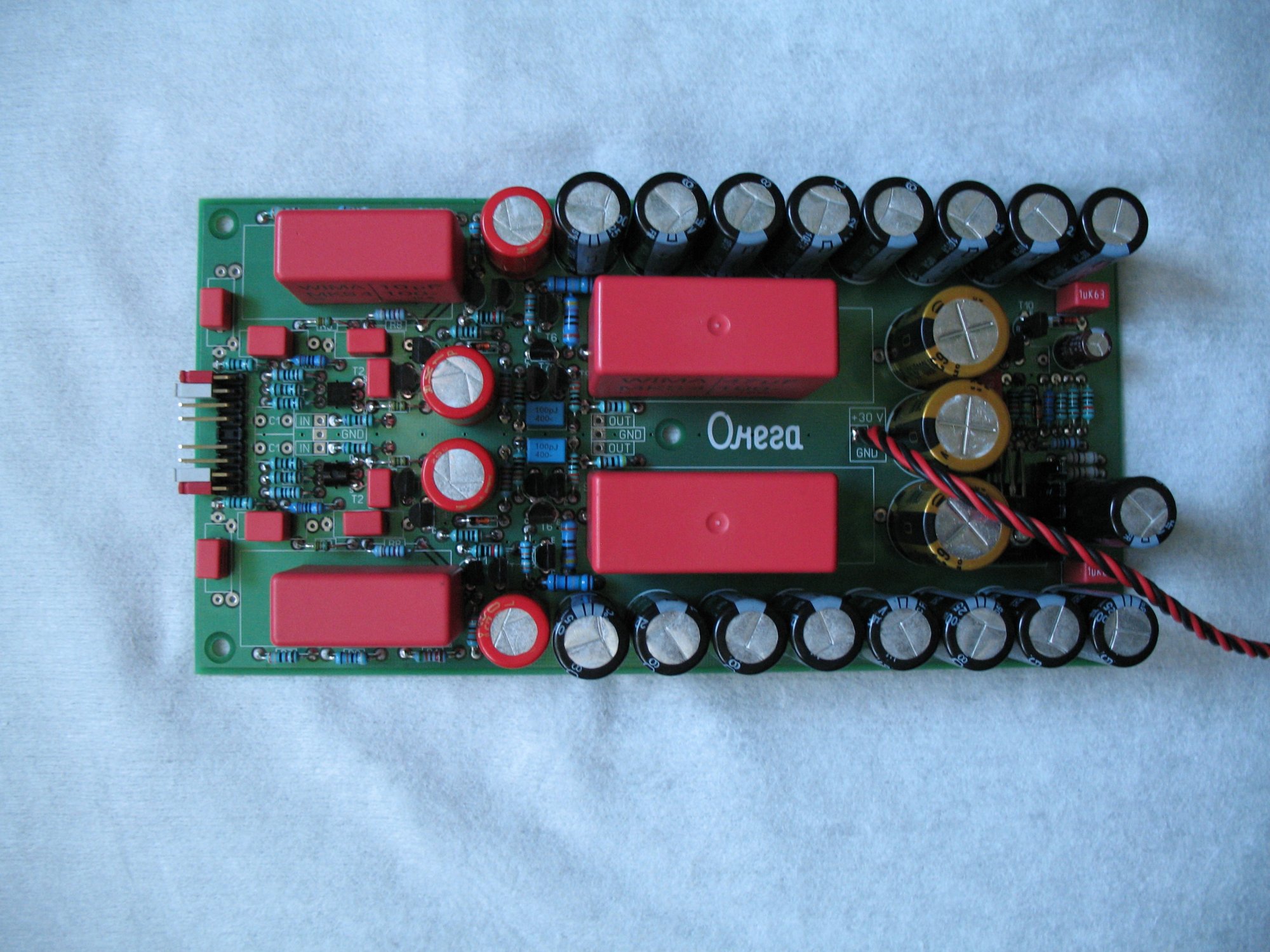

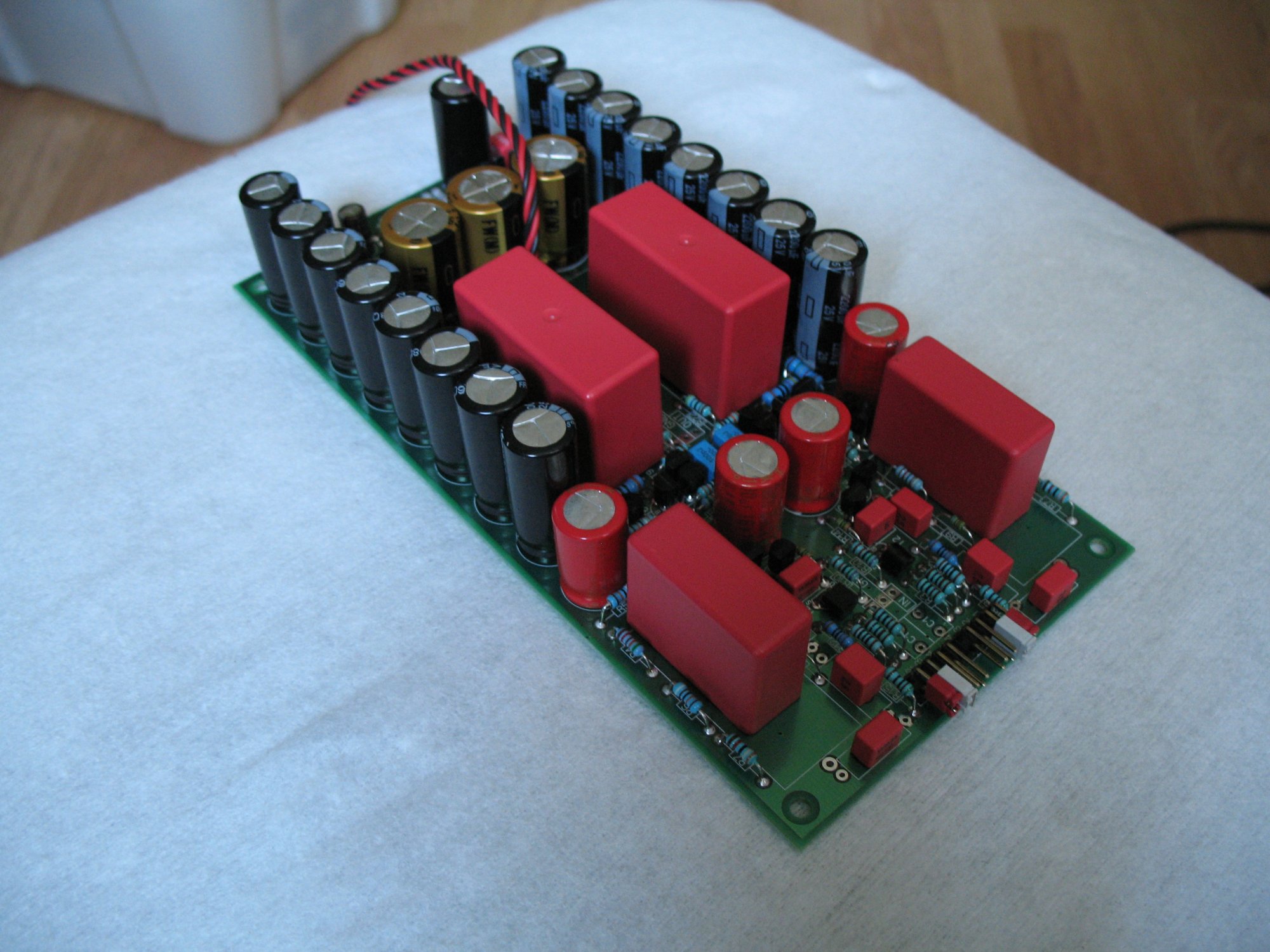

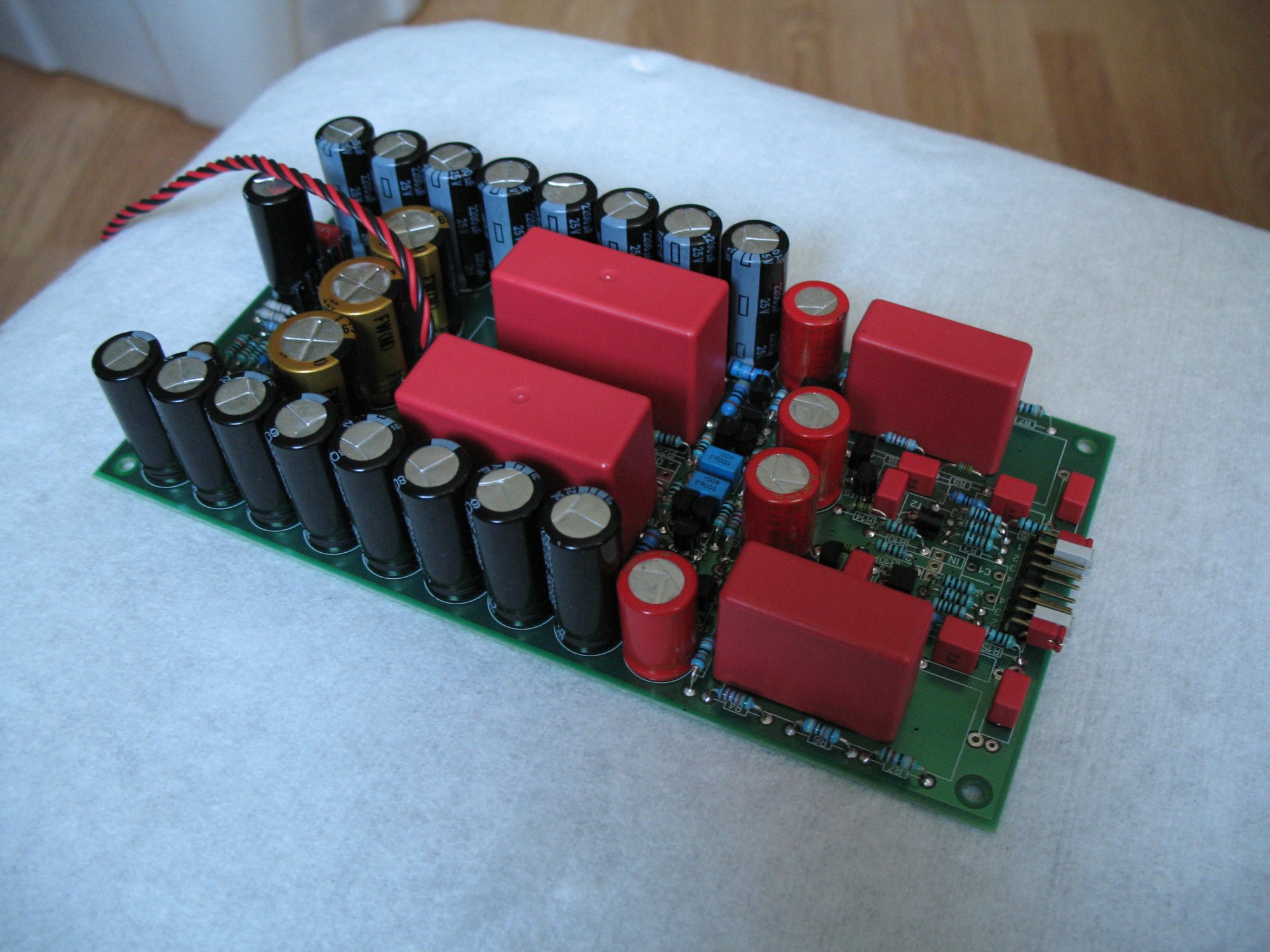

УННИКУМ-2, фирменное изготовление.
Это - ОМЕГА, предшественник СИГМЫ. Фирменное изготовление.

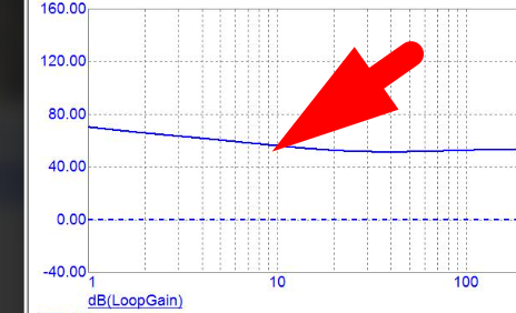

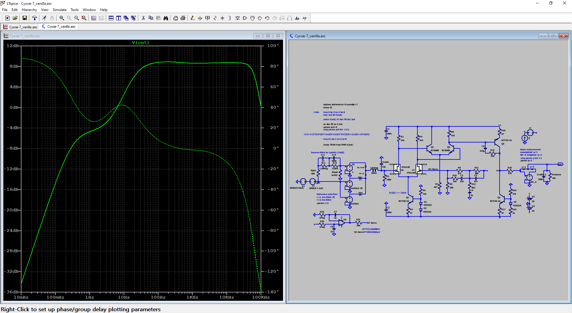

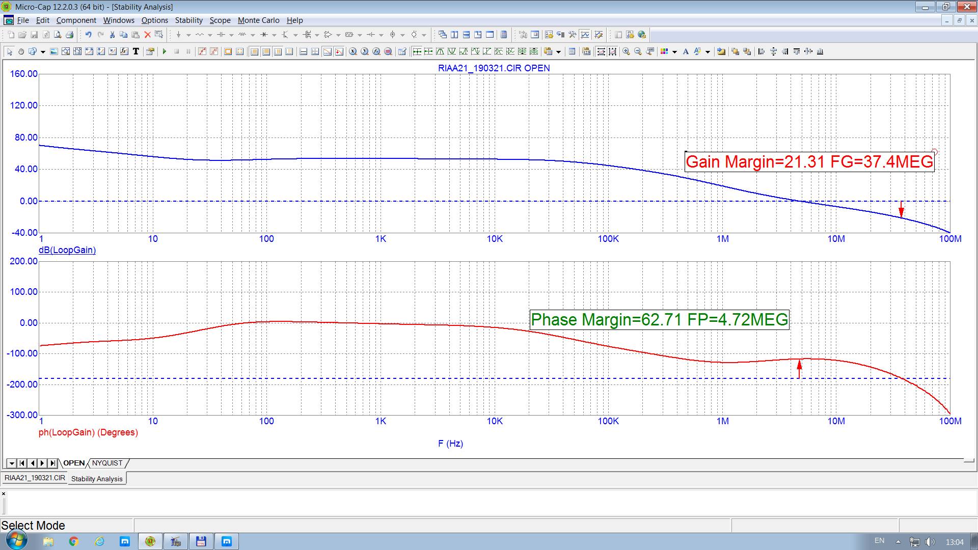

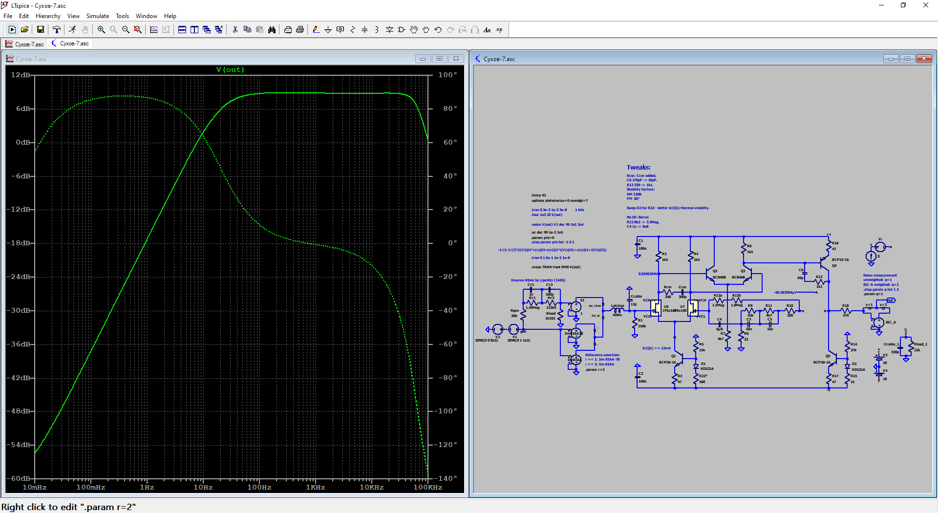

Я тебе и НЕУЛу давно говорил, что ваш ЛТарифмометр - фуфло несусветное. А нормальный симулятор вы так не освоили. А ведь у него в симуляции, как и живьём в железе, нет никаких твоих белых ниток. Как и твоих 25 дБ на 20 Гц, поскольку петлевое на самом деле там 55 дБ, и таким же остается в диапазоне от 5 Гц до 50 кГц. Смотри аттач, а не придуривайся шлангом.
Спасибо, Евгеньич, я аж застеснямшись, как ты нас с Серёгой хвалишь. Получается, мы с плохим симулятором уделали тебя с прекрасным. Как?
Значит, путём гениальности, так, по-твоему, выходит.
А вообще, ЛТС умеет чётко отфильтровывать будливые схемы от устойчивых, чего не могут иные симуляторы. Это Энгельгардт писал, тут есть, на этом форуме, его статья.
Этот режим интеграции результатов вычислений устанавливается по умолчанию. Он и помогает отличить истинный возбуд от мнимого.
Отсюда следствия.
Вот сколько сверхлинейников сделано в МС? - штук восемь - десять, и то, 6 штук из них - Юры Бедраня из Николаева.

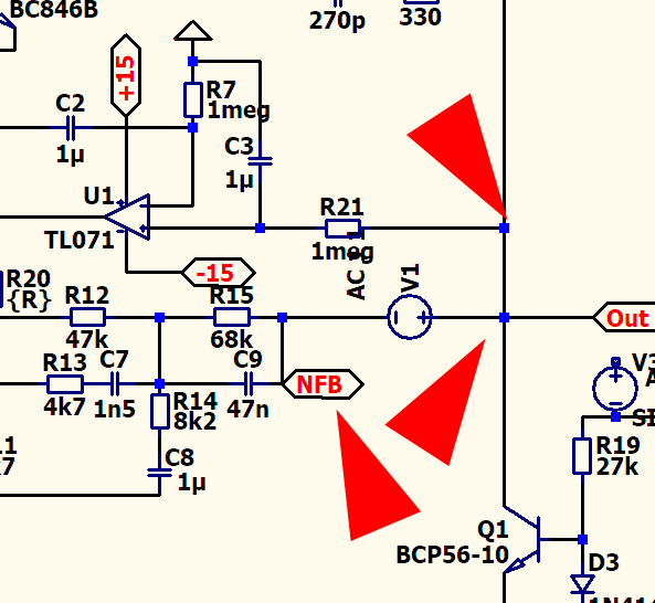

Ты меряешь неправильно, но верно обратился к специалисту, который тебе поможет расстаться с интеллектуальной девственностью забесплатно.
Дело в том, что интегратор - такая же петля местной ООС, как и однополюсный Миллер. Ты ж Миллера не подключаешь к точке съёма петлевого?
Так и интегратор оставь подключенным к выходу уся, не выводи его вход к цепи ООС:

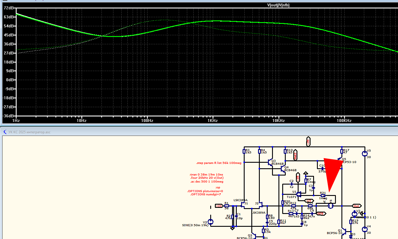

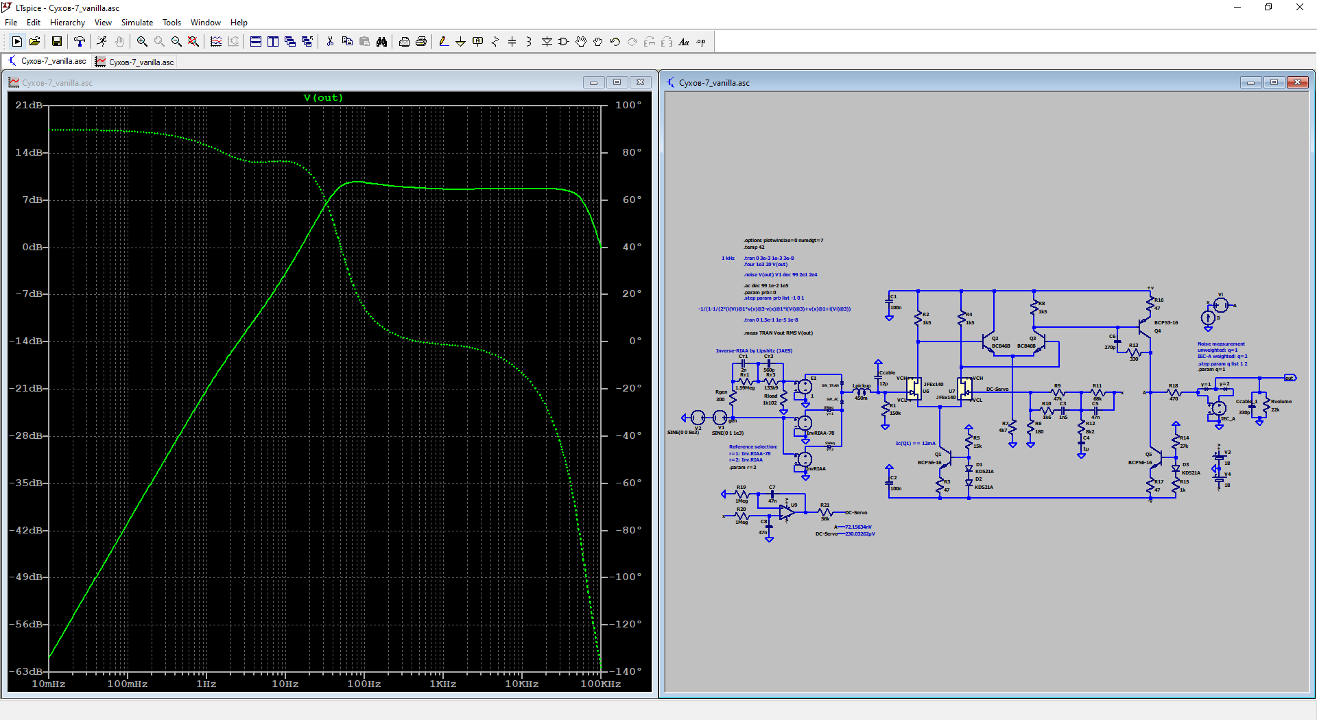

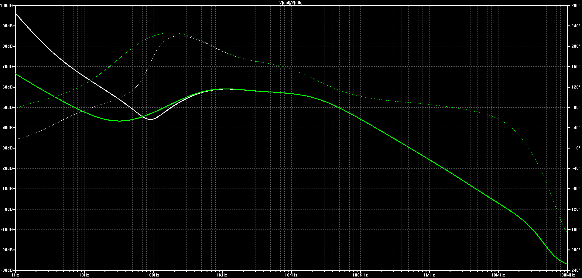

Коля, ты же старый, но не дурак. Расскажи мне, с какого хера петлевое на НЧ расти начало? Не бывает такого даже у меня:
1762283457819-png.157384
А вот почему:

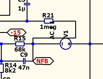

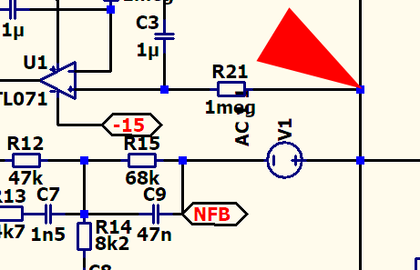

Ты снимал петлевое неправильно, подключением интегратора к цепи ООС, как на рисунке. А вот так:
Получаем правду:
В умелых руках и х - балабайка.

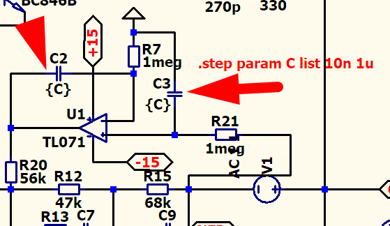

Или, другим способом: оставляем твоё неправильное включение измерителя петлевого, но меняем ёмкость конденсаторов интегратора.
Опаньки: петлевого на НЧ прибавилось. Откуда бы это?

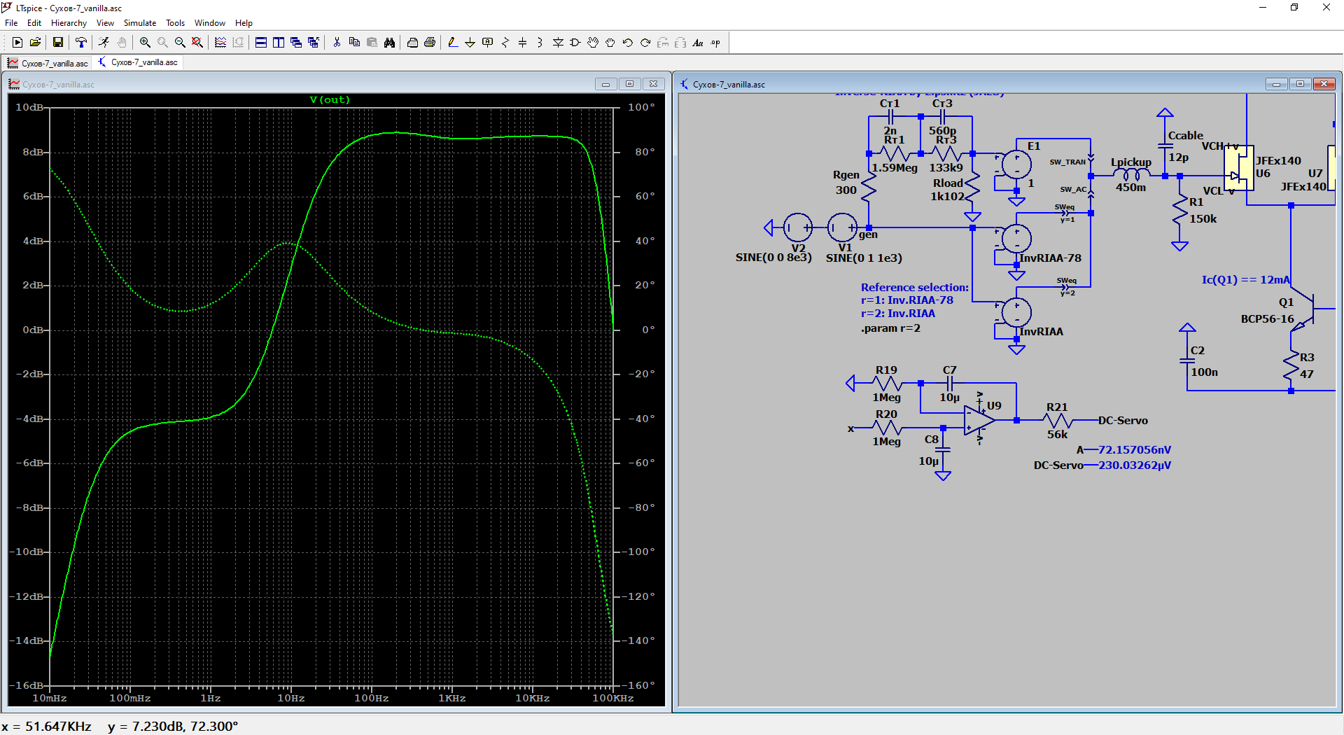

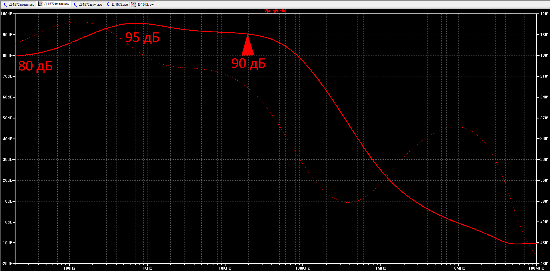

Смотри эпюру своего петлевого "усиления", и не придуривайся шлангом:
Никаких 55dB там отродясь не было. Даже 50dB нет.
И АЧХ не соответствует RIAA-78 - на ИНЧ:
А Виктор просто включает пробник Тиана "после развилки" - глядя с выхода, пробник и вход DC-Servo у него включены параллельно. А надо на DC-Servo подавать сигнал с выхода пробника (из точки x).
Я уже утомился давать тебе ликбез. Хотя такой простой вопрос тебе даже НЕУЛ подробно ответит (смотри месагу #117 )
Я уже утомился давать тебе ликбез. Хотя такой простой вопрос тебе даже НЕУЛ подробно ответит (смотри месагу #117)

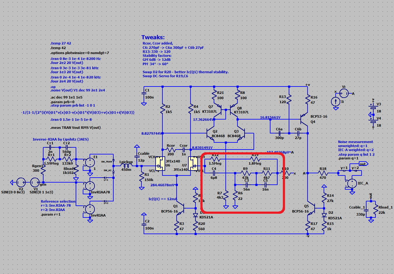

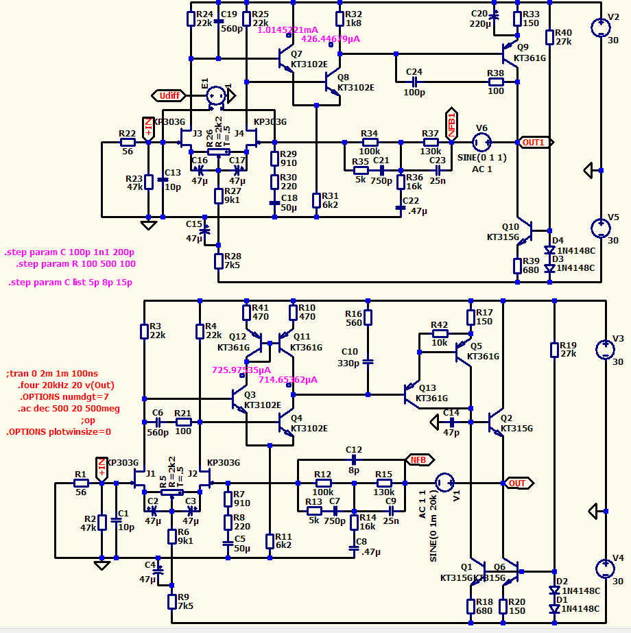

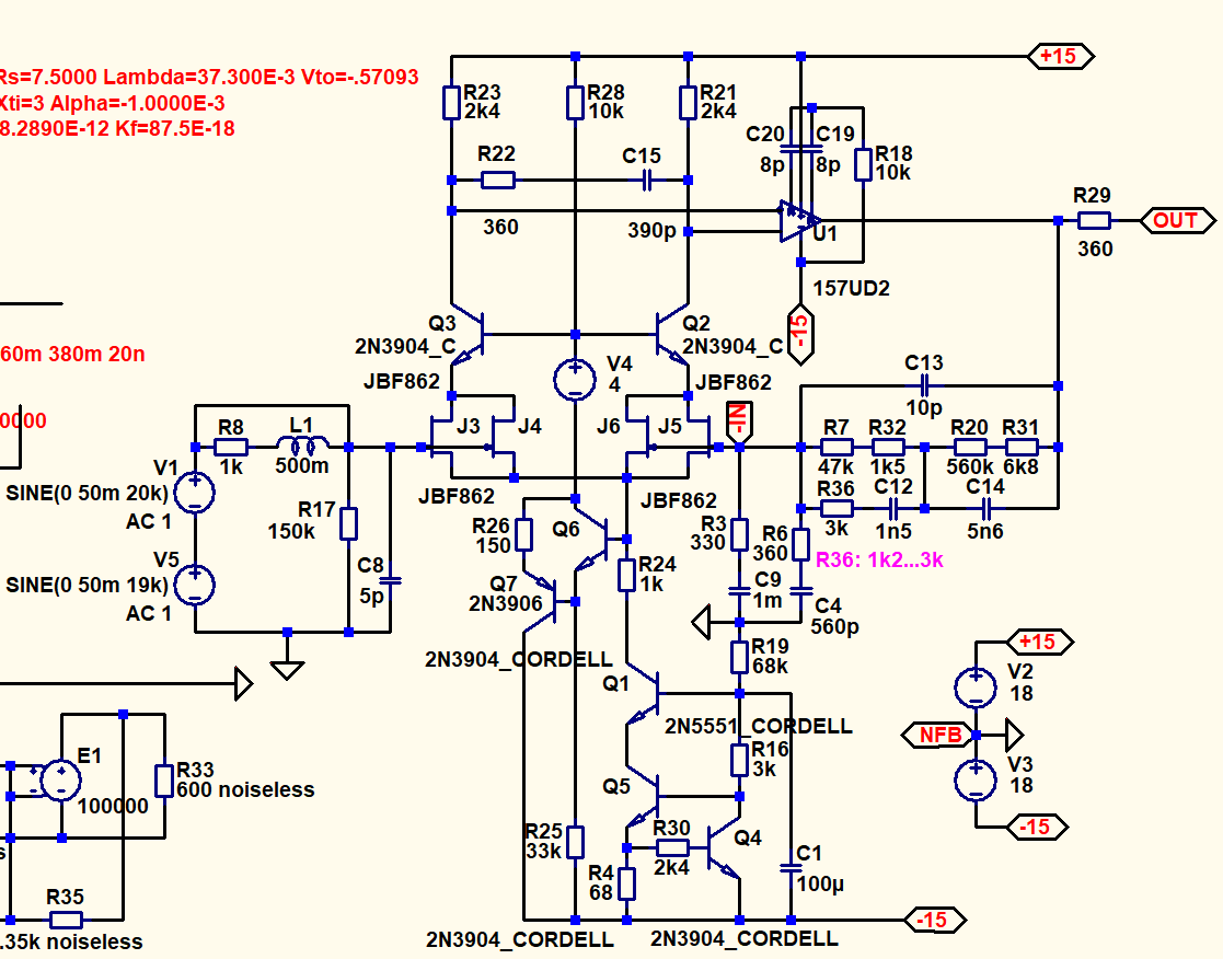

Если в седьмой версии клона Kenwood KA9100 увеличить ёмкости в DC-Servo, то получится такой рукожопый позор:
А если попытаться подвинуть эту ступеньку правее, уменьшив ёмкости интегратора, придётся пересчитывать всю цепь RIAA, ибо АЧХ сурово вспучит:

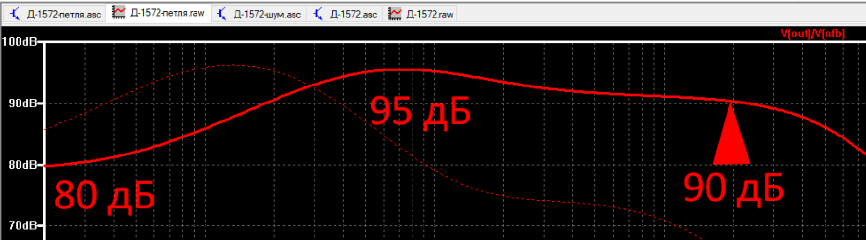

Не нужна тут DC-Servo, разделите петли по постоянному току и по сигналу, получите ИДЕАЛЬНОЕ соответствие RIAA-78 - вплоть до 0Hz:
Мало того, что C3 - электролитический, так ещё он включен неправильно. Делайте обратную связь по-человечески. Ладно бы в ДК стояли биполярные транзисторы, но с полевыми такой фокус работает отлично.

А ничего что ёмкость на пути сигнала?
Она и в исходном включении - на пути.
  1. электролитическая полярная, а работает без смещения
  2. шумит и искажает
Высокий входной импеданс полевых транзисторов позволяет применить плёночный конденсатор, если прибегнуть к - теперь моему любимому - фокусу.
Я же предупреждал, что постоянный ток через цепь RIAA, - из-за сильно-ненулевого выходного напряжения, - вызовет шум.
Зачем делать тяп-ляп?!
Сделайте по-человечески, с раздельными петлями ООС по постоянному и переменному токам:
Придётся резать дорожку, но попробовать можно. Вот плёнку малогабаритную на 6,8 мкФ стрёмно будет найти. Надо что-то СМДшное искать.
Цепь RIAA под осью?
Даже если глубина ОС 40 дб, выходное будет в 100 раз меньше, чем без ОС.
Без ОС УН по переменке нагружен на цепь RIAA коррекции , в твоей схеме пускай грубо 50к в самой НЧ области, и на 40 дб меньше в ВЧ области, и составит - 500 Ом
Под ОС, частотозависимое выходное сопротивление будет уменьшено на глубину ОС, грубо - в 100 раз (40 дб глубина ОС) и составит около 500-5 Ом в зависимости от частоты.
поправил неточности расчетов
Шум усилителя определяется шумом первого усилительного элемента в схеме - в нашем случае током И-С полевого транзистора,. Выше ток - ниже сопротивление канала - ниже шум. В дифкаскаде - суммой шумов обоих транзисторов. Не учитываем входные цепи, они в обоих случаях будут одинаковые и их влиянием можно пренебречь.
Теперь объясни свою мысль, как постоянный ток через RIAA цепь или "ненулевое выходное напряжение" влияет на шум.
Прямым образом, - резистор, через который течёт ток, шумит больше, чем просто на "холостом ходу". На "холостом ходу" в резисторе (я про сухоские R6,R9.R11 говорю) генерируются тепловые шумы, а без DC-Servo этот корректор может до одного вольта на выходе показать, посчитайте, сколько там потечёт. И вспомните, что ВСЯ грязь, шум и нелинейность самого делителя - НЕПОСРЕДСТВЕННО передаётся в сигнал.
Ваши рассуждения о величине выходного сопротивления корректора - к делу никакого отношения не имеют.
Если ООС по постоянке ( 1,5 МОм+1,8 МОм ) устаканит ноль на выходе, тогда уже можно будет и поискать плёнку на 6,8 мкФ.
Согласно LTspice - раздельная ООС по постоянному и по сигнальному напряжению обеспечивает отклонение выходного напряжения суховского клона №7 не больше, чем на ~четверть милливольта (~двести пятьдесят микровольт).
Гладко было на бумаге.
Крути верти, а конденсатор нужен, а эффекта ноль от двух ветвей ООС.
Применяя электролит. конденсатор на выходе, вместо серво, не ноль нужен на выходе, а примерно 2вольта для этой конструкции. Это уменьшит влияние самого конденсатора.
