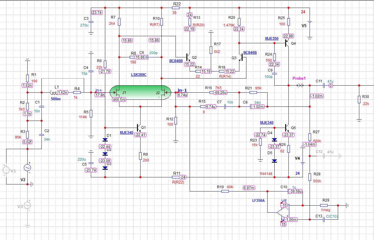

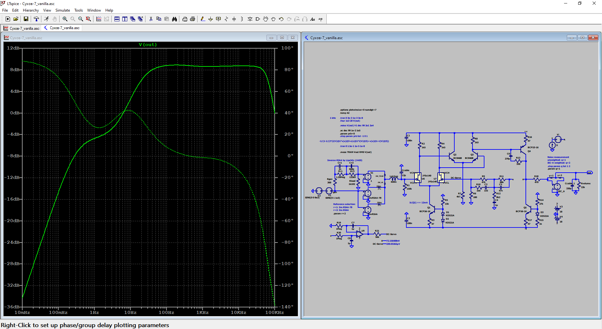

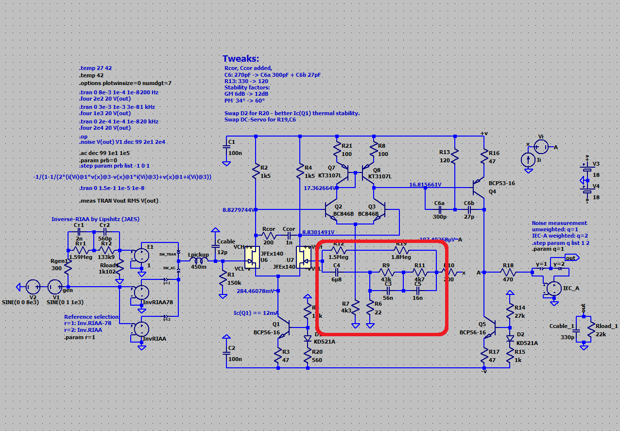

Согласно LTspice - раздельная ООС по постоянному и по сигнальному напряжению обеспечивает отклонение выходного напряжения суховского клона №7 не больше, чем на ~четверть милливольта (~двести пятьдесят микровольт).

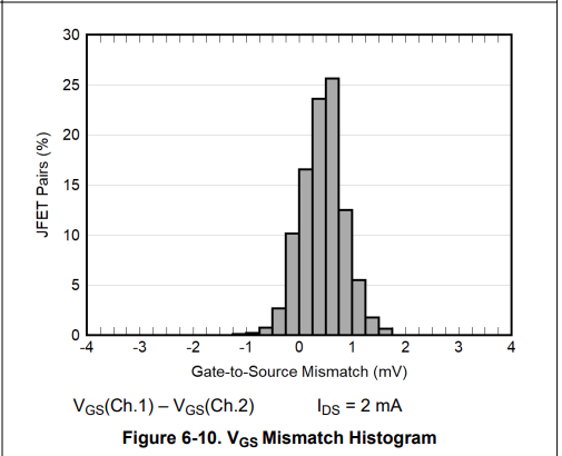

там модели транзисторов одна и та-же, а в реале разные, даже на 1 кристалле.
2% рассогласования параметров даст сколько на выходе?
Что это за график по твоему?
вот как правильно разделять оос

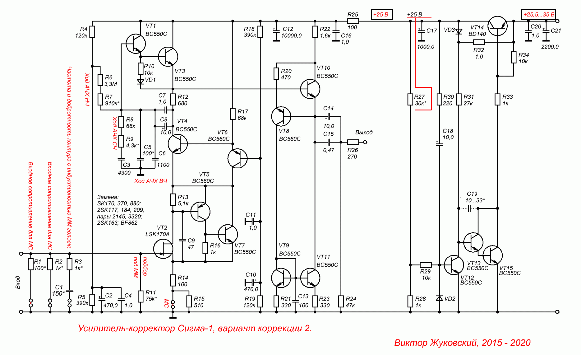

ЗЫ. И кстати, в этой Сигме вообще нет ОООС, ни на 100 дБ, ни на 50, ни на даже на 1 дБ. А ВЖук нормально себя чувствует, не кашляет и не заикается от того, что в Сигме петлевое не просто малое, а его вообще нет
Я ещё и ржу, что Сухов совсем перестал понимать в схемотехнике: не видит петлю глубочайшей ООС в СИГМЕ на самом открытом месте:
да и в чтении не силён: не смог одолеть описания косяков Коры и отменяющих их технических решений СИГМЫ.
Впрочем, если технических решений нет и ООС не имеется, тогда я - просто чародей, а это ещё лучше схемотехника. ))

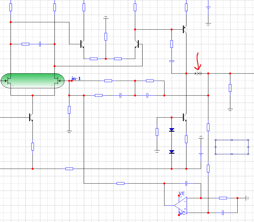

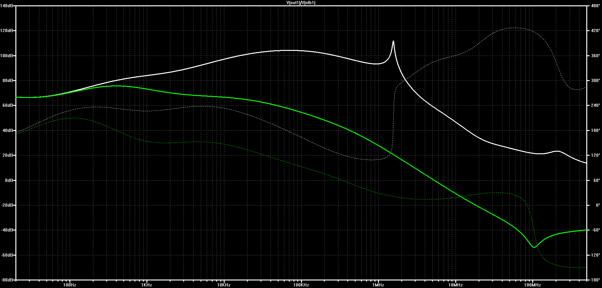

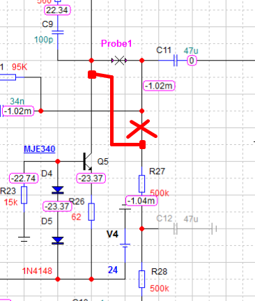

пробник правильно стоит?
Теперь объясни свою мысль, как постоянный ток через RIAA цепь или "ненулевое выходное напряжение" влияет на шум.
Есть просто тепловой шум резистора, как любого проводника, а от протекания ещё и тока прибавляется токовый шум. Лучше держать резисторы ООС без протекающего по ним постоянного тока.

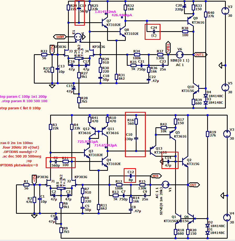

Да. Но, в общем, такой метод рекомендуется для усилителей с низким выходным сопротивлением. Тут - высокое, нужен Тиан, или проверь: вмешивается снижающая выходное сопротивление УН миллеровская коррекция.
Отключаю интегратор потом отключаю миллера,петлевое не меняется.
Если я правильно понял,подкючать интегратор до пробника не правильно?

Разница с Миллером / без него.
Миллеровская коррекция - мощный сторонник искажений, как видим. Она начинает работать уже с герц.

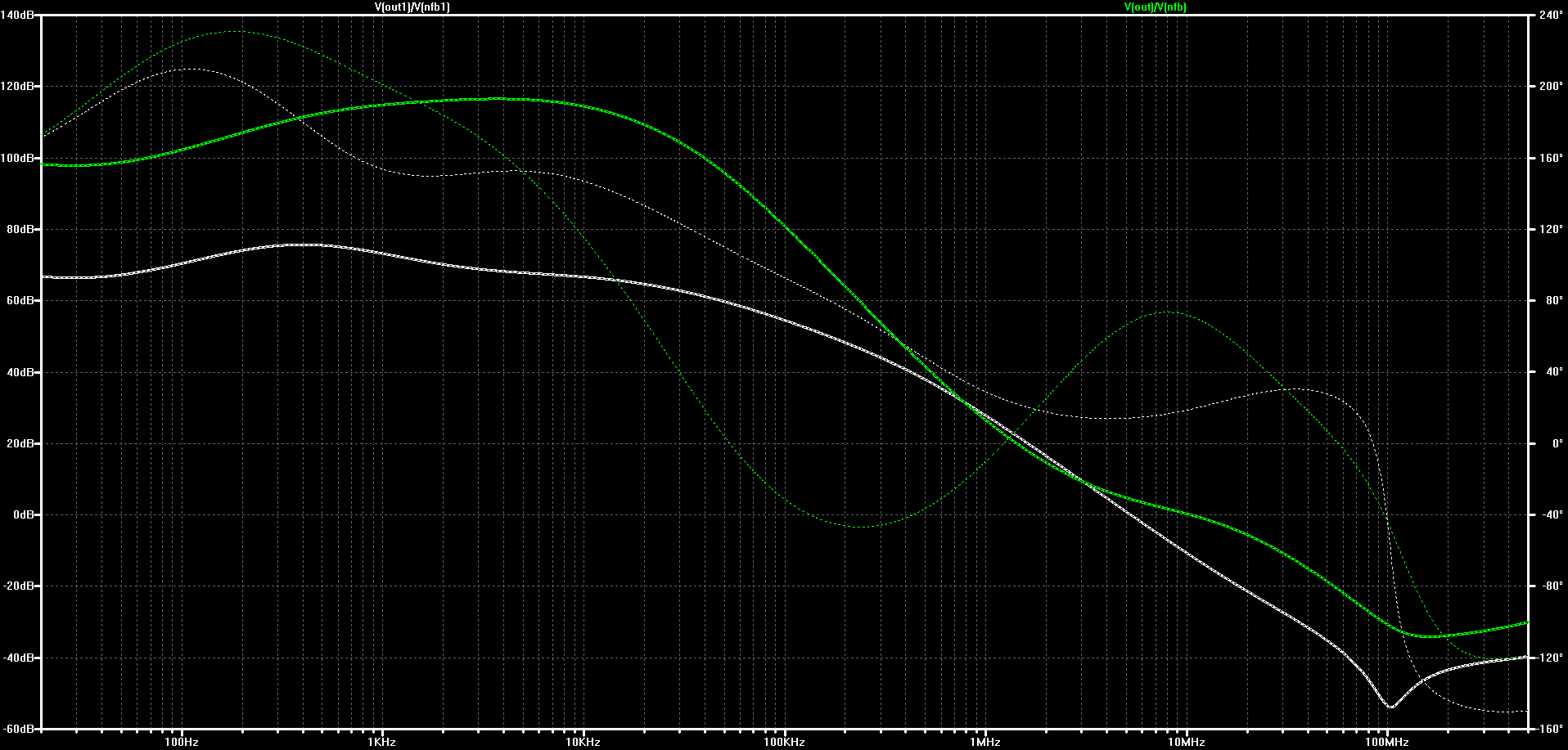

Я подключил интегратор как у тебя и на низких петлевое упало на 20db.
Внизу - матрица классической трёхполюсной коррекции. Превосходство моего варианта кенвудского корректора достигнуто на ВЧ именно повышением порядка коррекции, а на НЧ - применением токового зеркала.
Видишь однополюсную коррекцию - устраняй, повышай порядок коррекции, доминируй, наслаждайся звуком, получай деньги.
Вот. Этот способ не показывает снижение общей глубины ООС, как таковой, но выделяет глубину "чистой" ООС по относительно линейным резисторам, в противовес "грязной" ООС через шумящий-искажающий ОУ, портящей следование заданной "чистой" петлёй АЧХ РИАА.

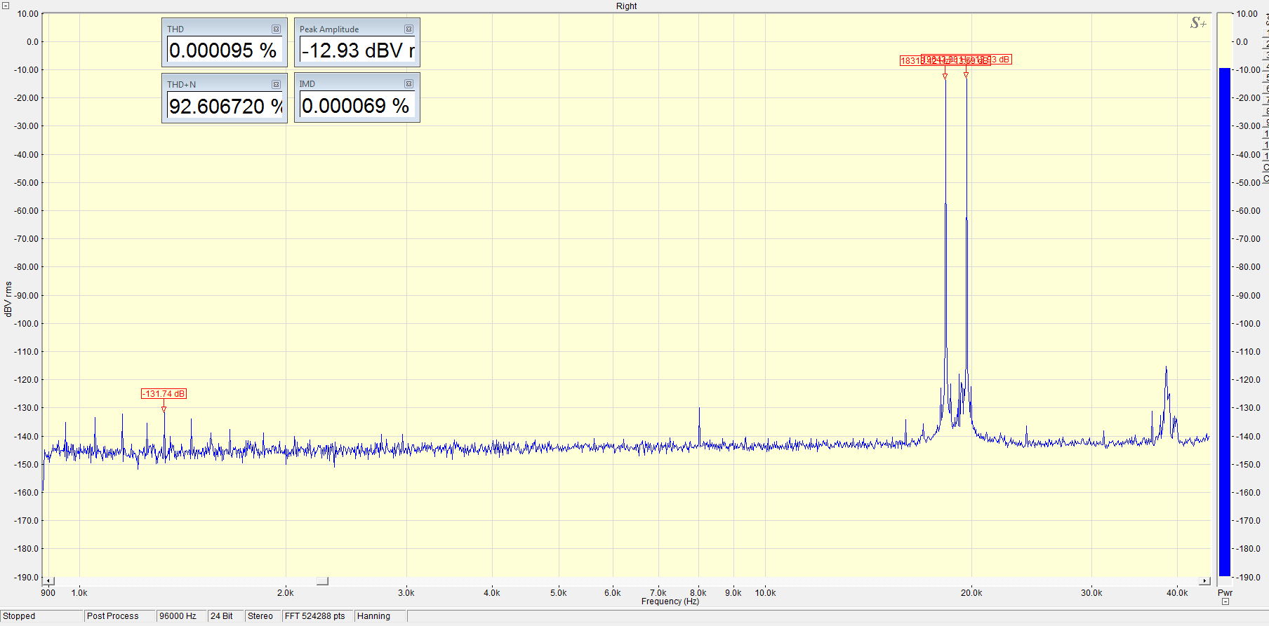

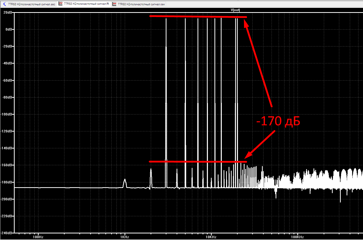

Просто искажения уйдут на уровни ниже шумов:
Вот же спектр сигнала на выходе железного ДОНЕЦКА. Искажения у ДОНЕЦКА есть, но они - ниже порога обнаружения применёнными техническими средствами, ниже нижнего края картинки. Вот что ООС животворящая делает!

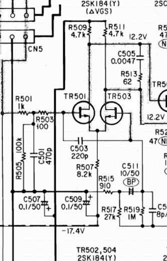

Можете ли вы объяснить, в чём именно заключается необходимость применения DC-Servo в суховском клоне Kenwood KA9100?

делайте по-человечески, с раздельными петлями ООС по постоянному и переменному токам:
Мне такой вариант ООС больше нравится,с подавлением инфранизких частот и ноль на выходе минимум.

Не "вкуса", а соответствия заявленным свойствам. В суховском клоне №7 корректора Kenwood KA9100 обещана АЧХ по RIAA-78.
По факту - соответствия на ИНЧ и близко нет. Обман доверчивой публики - налицо.
