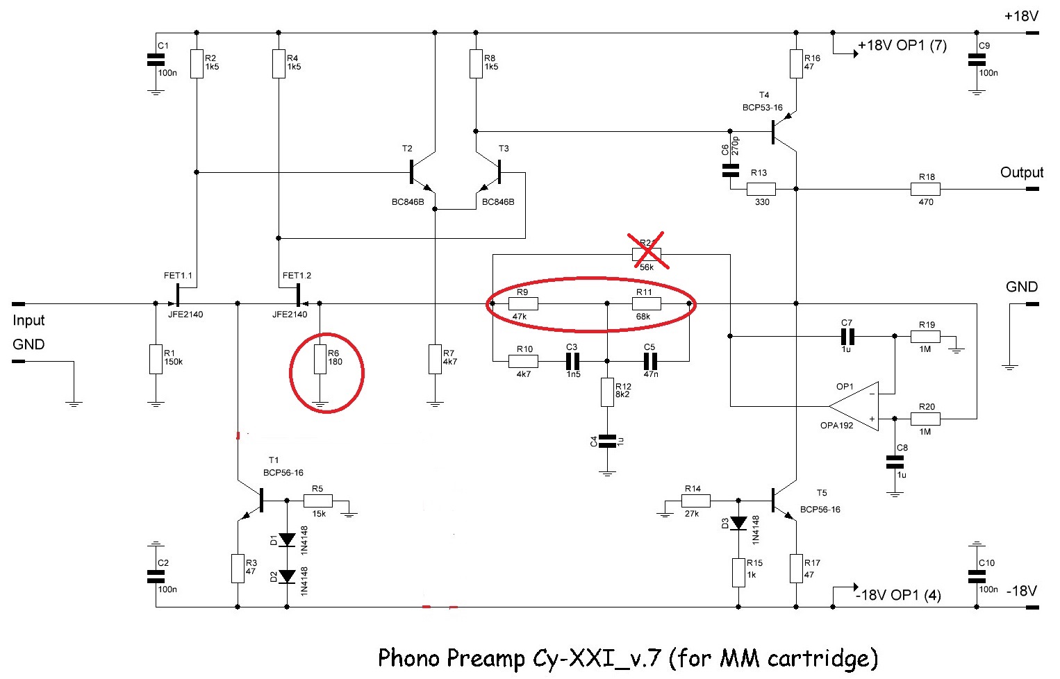

Так у него интегратор устаканивает.В отдельной 100% оос по постоянке там нет деления.
Корвет предлагал 1,5+1,8 МОм. Может это многовато?
Это - для того, чтобы совместно с C4 обеспечить спад на ИНЧ в соответствии с RIAA-78 приемлемой (для плёночного SMD-конденсатора величиной ёмкости, == 6,8µF).
Сами резисторы R12,R19 - цепь 100% ООС по постоянному току. А через C4 подключается цепь RIAA-53 ("обычная", всем давно знакомая, R9||C3+R11||C5+R6). C4 отключает по постоянному току делитель с резистором R6, обеспечивая правильную работу цепи R12,R19.
Если "ноль болтается", - ищите, где у вас допущена ошибка.
Ошибки нет. Серво отключено, коррекция отключена, только введена ООС по постоянке. Схема стала усилителем с большим усилением. У Сухова также без интегратора были проблемы. Попробую ещё уменьшать резистор в ООС.
Не надо R12,R19 уменьшать.
Ищите ошибку или неисправный полевой транзистор.
В исправном усилителе со 100% ООС по постоянному току - ноль плавать не может.
....нет 100% ООС по постоянному току. У него делитель с R6 "в землю" ослабляет передачу постоянной составляющей с выхода на затвор второго полевого транзистора ДК. Именно из-за этого ему и пришлось городить DC-Servo.
Покажите схему, как оно сейчас у вас включено?

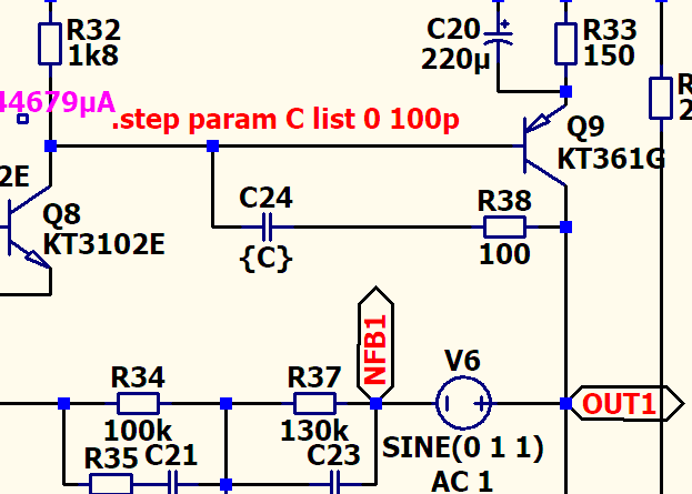

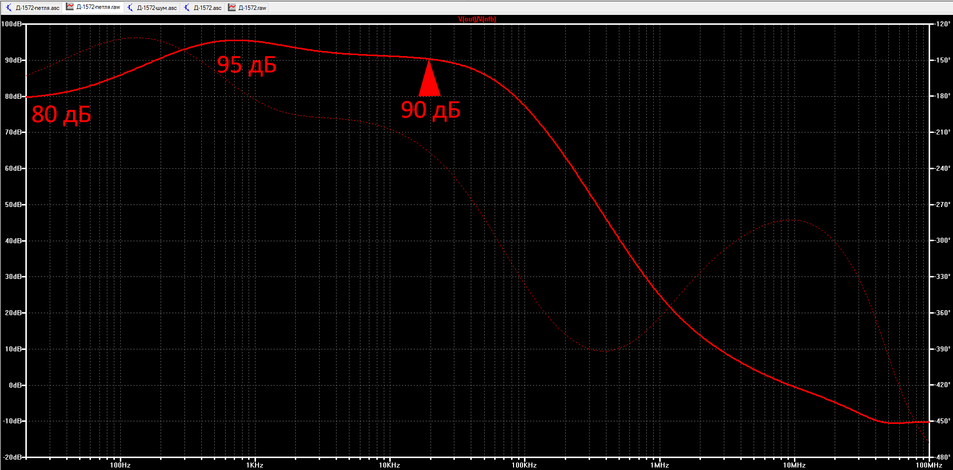

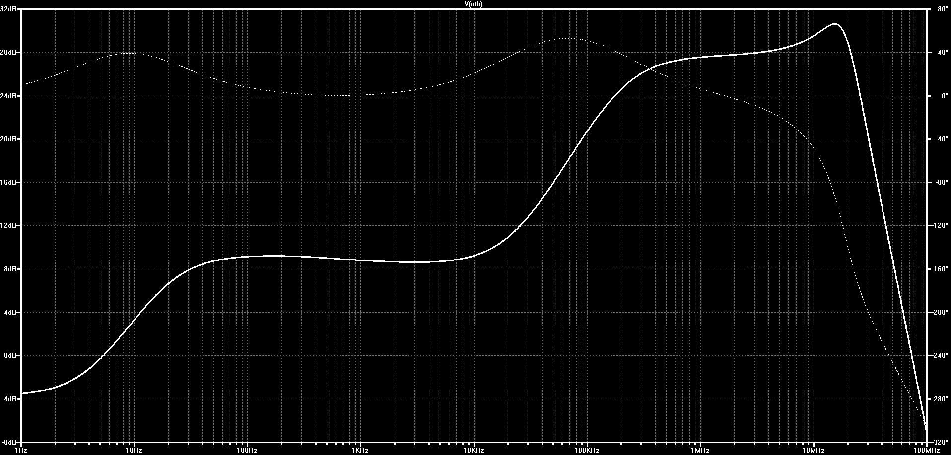

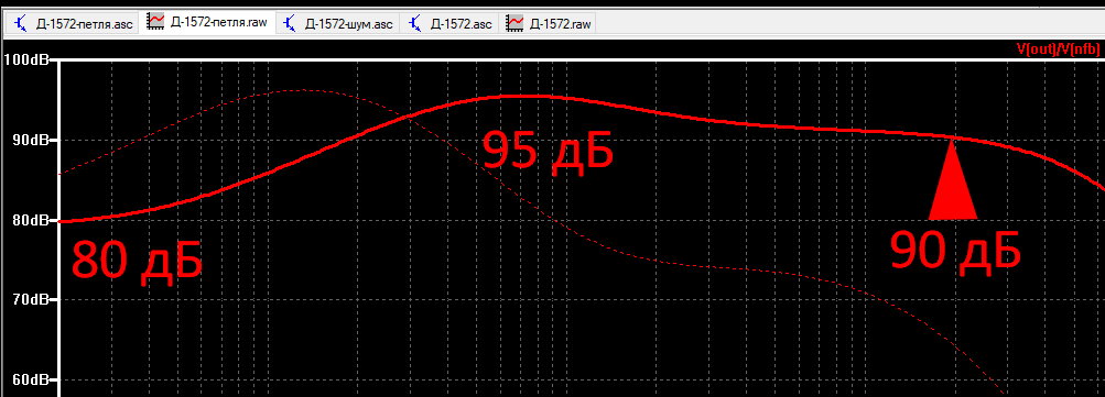

Кто даст нормальную модель девайсины? У меня такая АЧХ выходит:
ЭТОГО НЕ МОЖЕТ БЫТЬ ПРИ 100% ГЛУБИНЕ ООС!!!!!
Со 100% ООС у вас должен получиться повторитель, то есть, усилитель с К.У.==1.
ИЩИТЕ ОШИБКУ!
На лабутенах-нах.
Вот.
Переделал из Unicode в ANSI, теперь должно открыться.

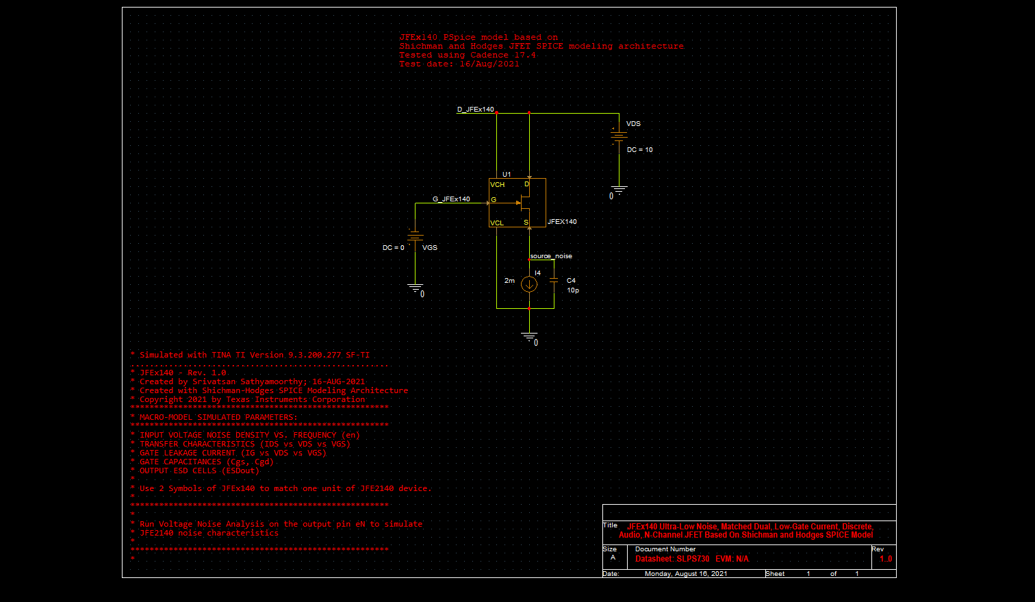

Модель полевых транзисторов - официальная, от TI, я в ней ничего не правил, только символ к ней нарисовал.
Вижу ток затворов -28 (минус двадцать восемь) пикоампер.
Полевики мне по 20...47 мкА затворного тока показали, ещё и с обратной зависимостью от тока стока, и знатно же я охренел. Разобрался. Оказывается, питалово было старое, по 30 В.

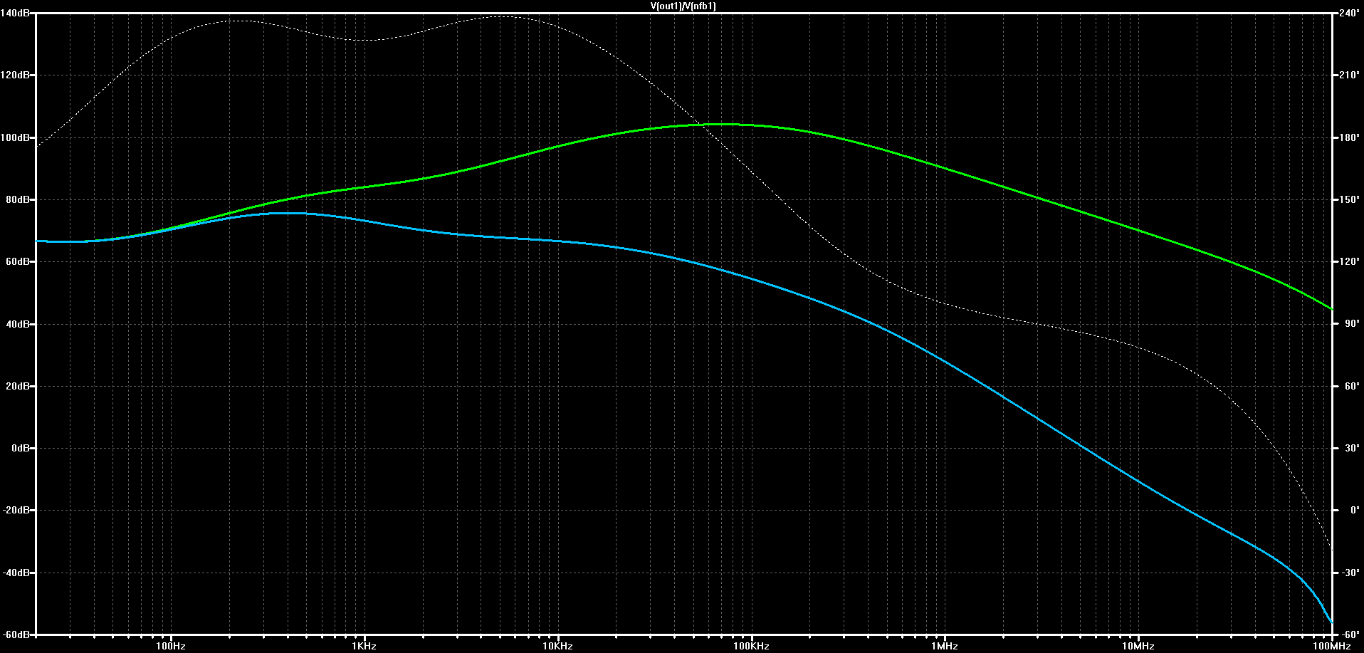

Потери петлевого на 20 кГц = 36 дБ:

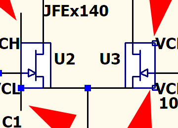

Эти выводы, - по задумке TI, - должны быть подкючены к соответствующим шинам питания:
Я так и понял. Но надо было уточнить.

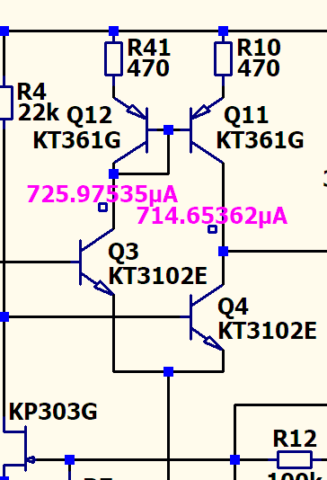

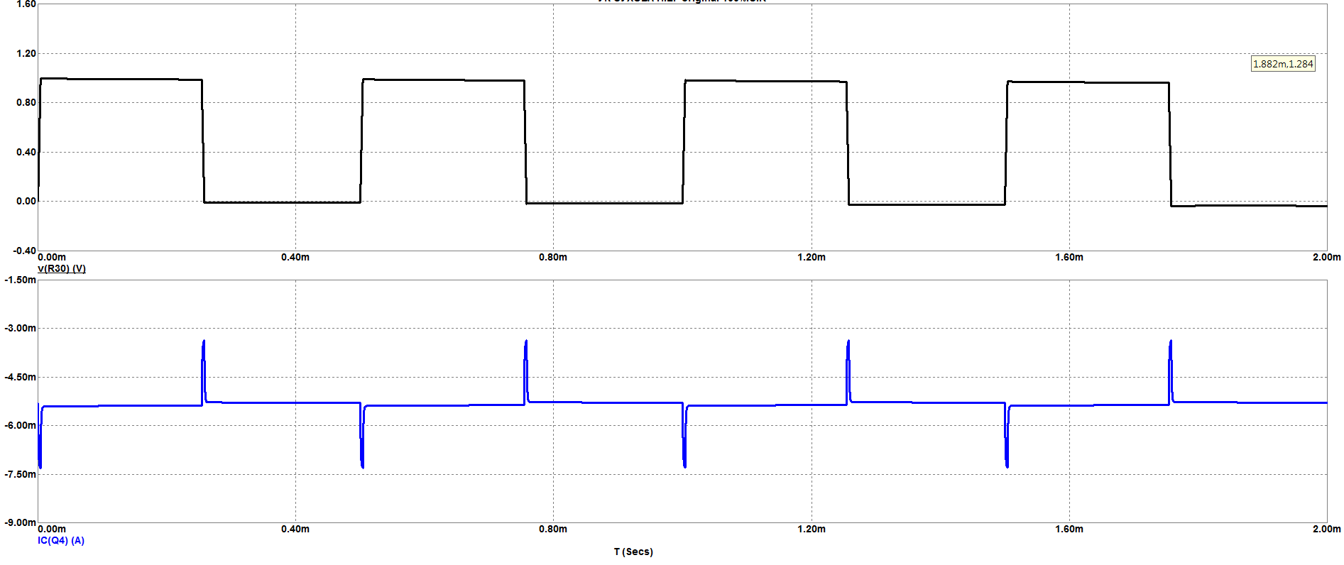

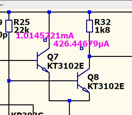

Уменьшил ток выходного транзистора с 12ма до 6ма ничего не изменилось ни с АЧХ петлевого ни с искажениями.
Смотри ток в цепи ООС. Там же явно не 12 мА ходит.

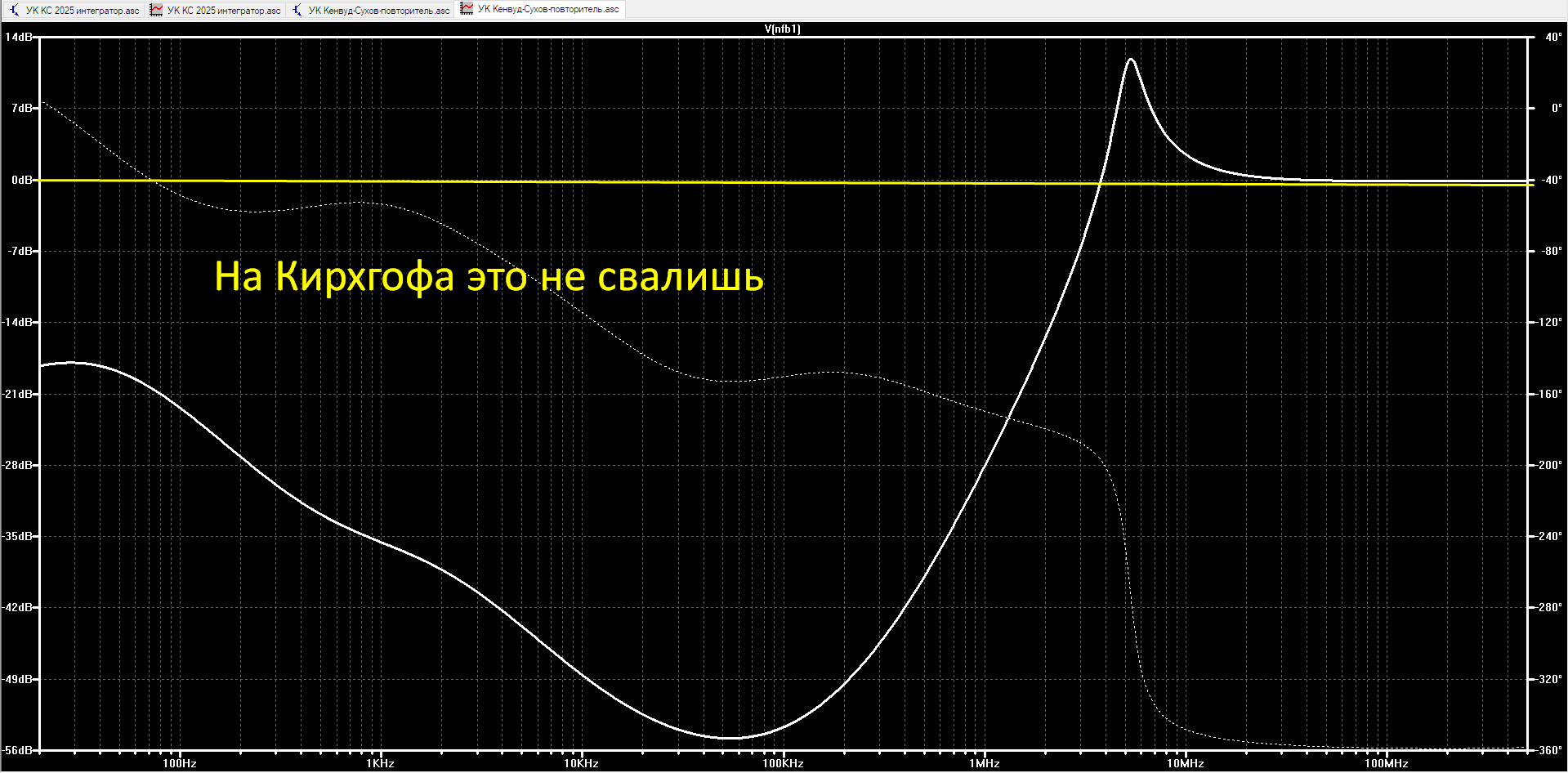

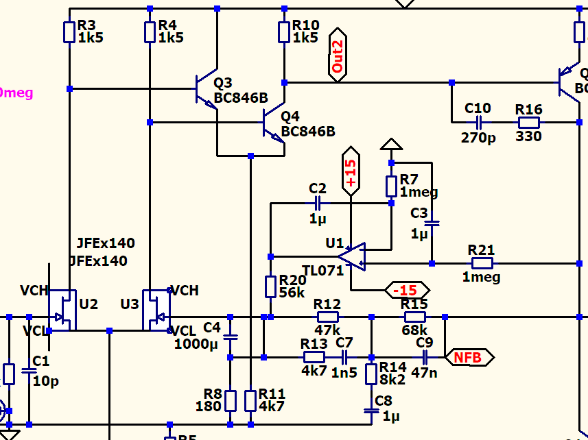

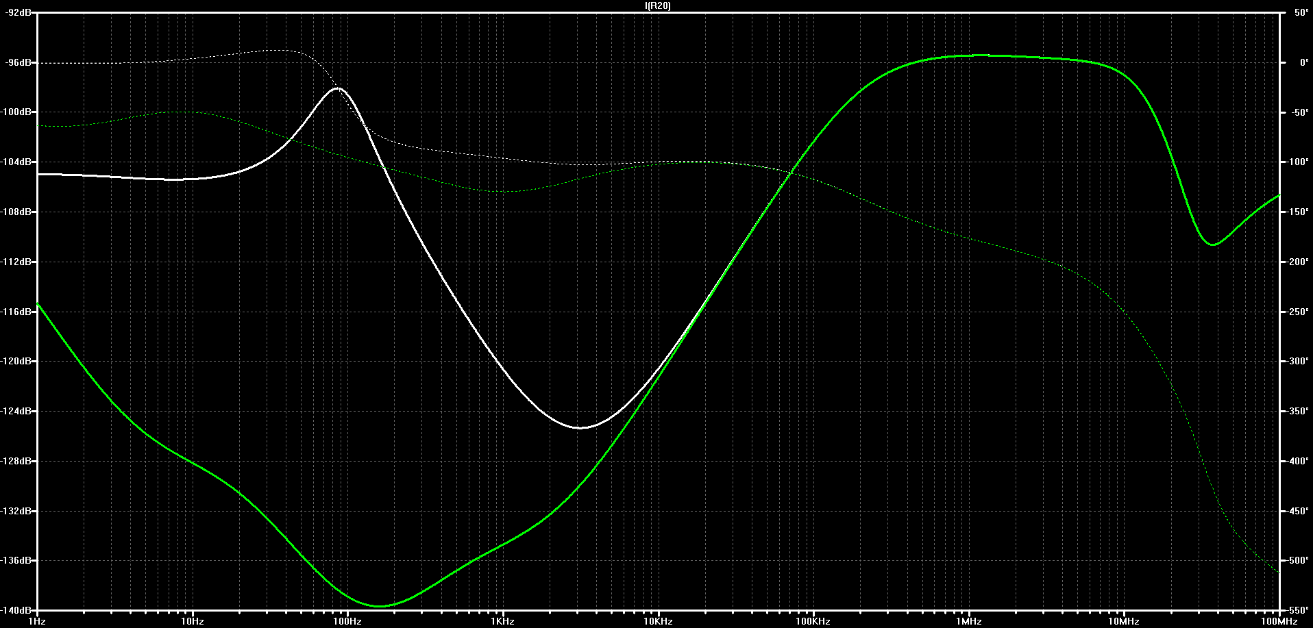

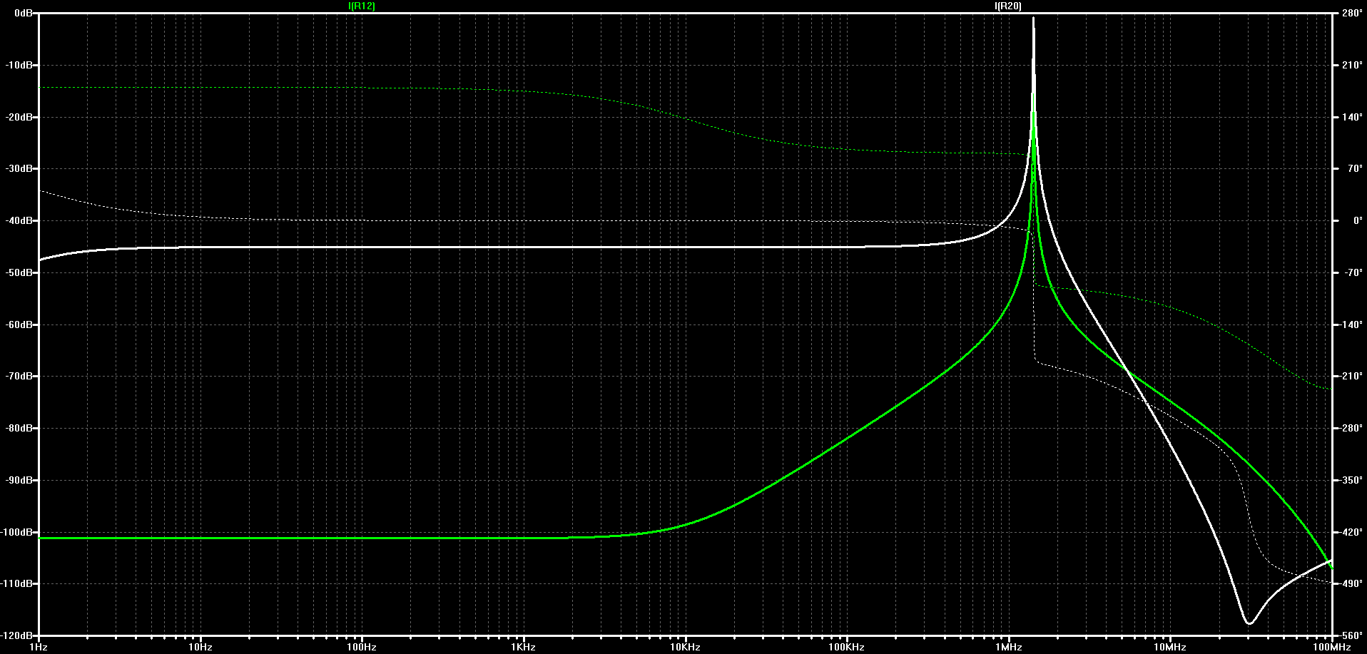

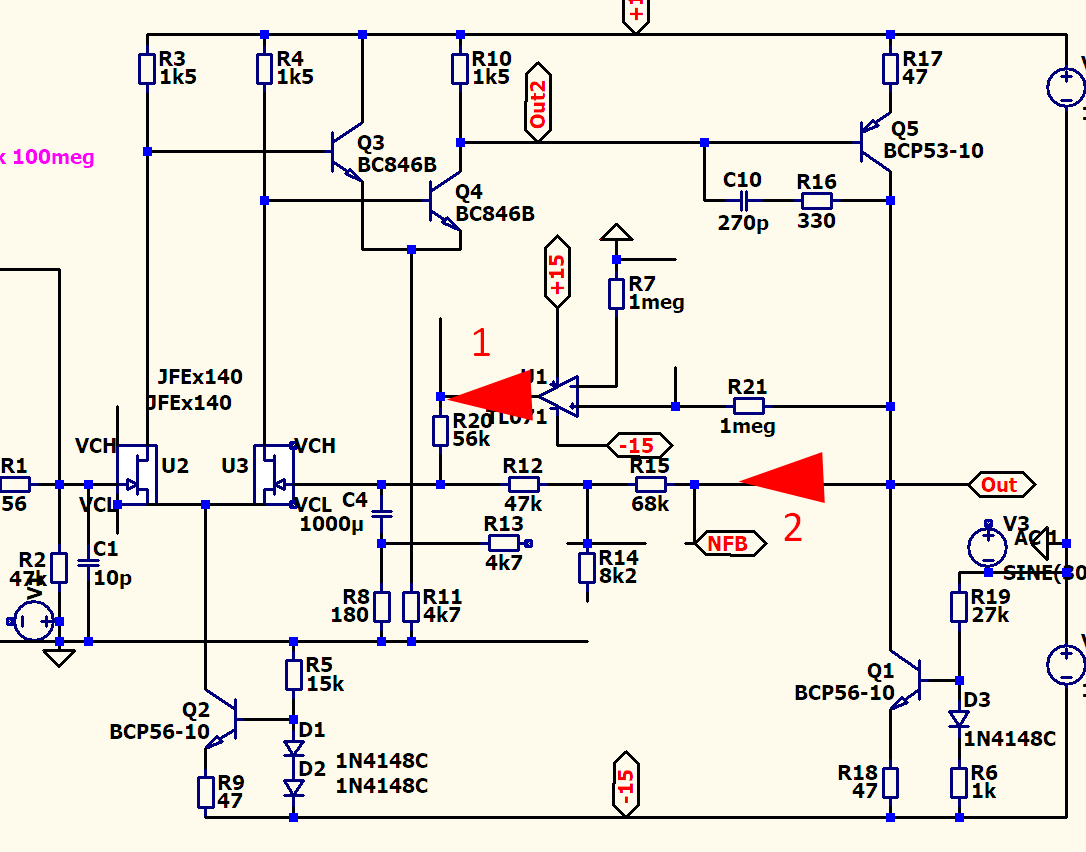

Цепи ООС кенвудского поделия, освобожденные от частотно-зависимых элементов конденсаторов. 1 - интегратор, 2 - штатная цепь ООС корректора.
Кирхгоф поясняет Кольку: белая - ток в цепи быв. интегратора.
Зелёная, аж на 56 дБ ниже и меньше - ток в штатной цепи.
Пик нас не интересует: из-за введения в ООС усиления ОУ нарушена устойчивость корректора, на нужные нам результаты это никакого действия не оказывает.
По сути, мы видим вытянутую в звуковой диапазон ситуацию с доминированием тока в цепи интегратора над током в штатной ООС. Так и должно быть, ведь у интегратора есть бездна усиления, те самые 140 дБ, хотя и поделенные делителем:

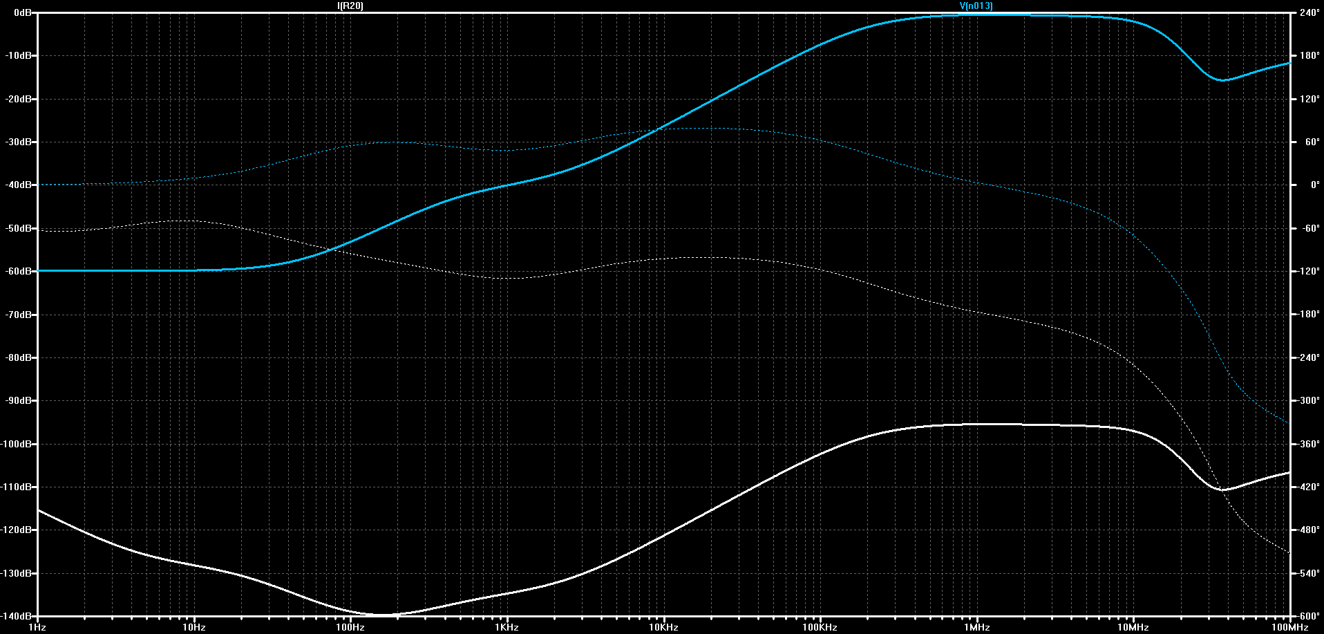

Так вот, ни один дурацкий интегратор не обладает прямоугольной АЧХ спада: до 20 Гц не работает, ниже - включается. Интегратор начинает гадить уже с сотен герц, а то и килогерц - вниз. Собираем всё взад:

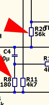

Нас теперь интересуют: ток R20 и напряжение на инвертирующем входе:
Вот на белой АЧХ тока R20 с 200 Гц и вниз видим подъём, не обусловленный напряжение на инв.входе. Это и есть начало замещения тока ООС током интегратора.
Проверим, изменив ёмкости интегратора с 1 мкФ на 10 нФ:
Вот, сдвинулся и перегиб на АЧХ тока интегратора.
Так что привет тебе, Колёк, от Киргофа-батюшки. Смотрел он на днях списки схемотехников планеты, тебя и Петрова там нету.
импеданс корректирующей цепи
Просто АЧХ тока глянь, а потом можно восстановить ток по децибельным отношениям. Так или иначе, в цепь ООС не все 12 мА уходят. И так кенвуды люто накосячили в корректоре, куда уж больше.

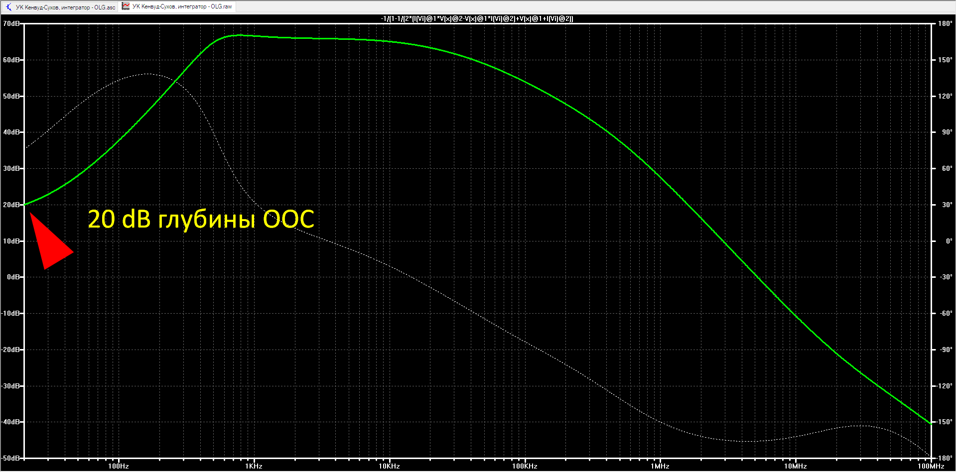

Нет. 20 дБ глубины ООС и падение АЧХ РИАА, на которое ты сам и жаловался, не в силах понять его рукотворную природу. Ну, что ты, как маленький.
Для сравнения, МОНОЛИТ:
И коррекция по Найквисту.

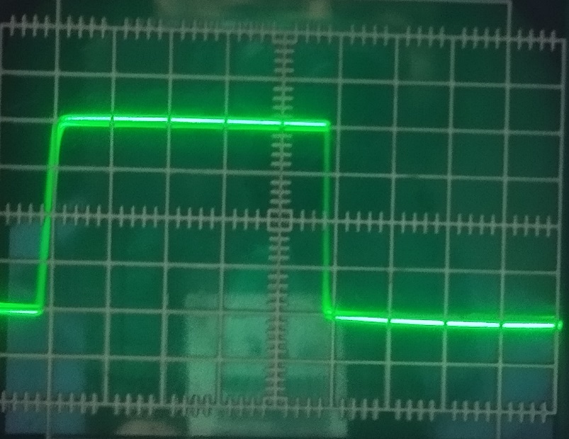

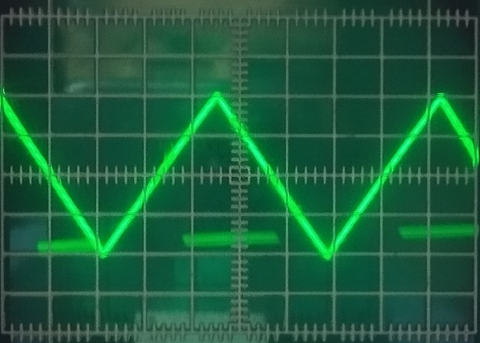

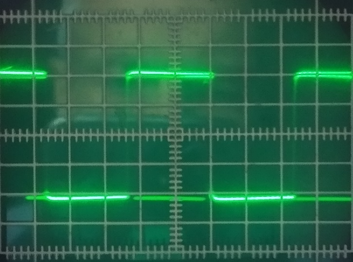

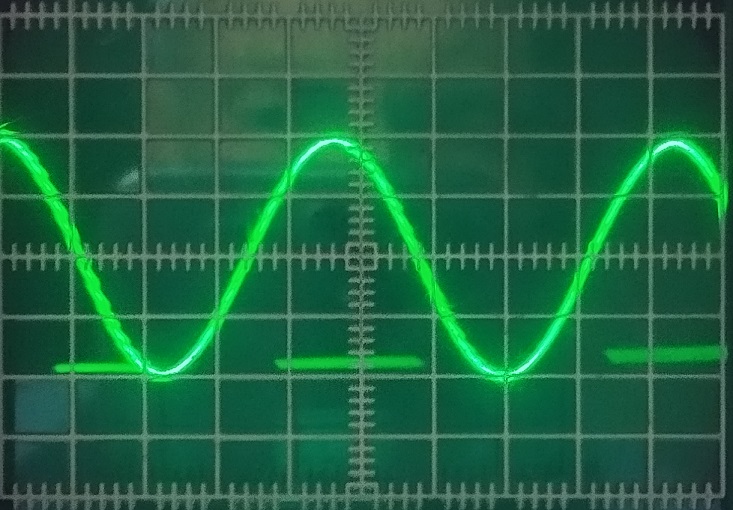

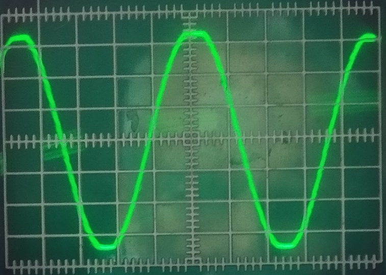

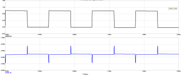

Докладываю обстановку. Нагрузка 18 кОм. Резик в ООС 200 кОм. На входе полуволна 5 мВ, на выходе 4 В. _shok_
Возбуда нет. Осцилл старенький, выдаёт лишние линии...
Фото слева на право: синус. 1 кГц, треугольник 1 кГц, Меандр 1 кГц.
Постоянка на выходе +-200 мВ. С штатной коррекцией было намного меньше. Уже не помню, но кажется +-50 мВ.

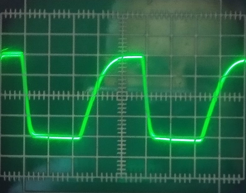

Меандры 20 кГц и 100 кГц:
Все хорошо.

Без коррекции АЧХ линейная от 40 Гц до 50 кГц. На входе стоит 1 мкФ, лень менять на бОльшую ёмкость, может по низам и лучше бы было. Но спад небольшой до 10 Гц. Вот и готовый рокот-фильтр ;)
Клип симметричный, клетка на осцилле 5 В.
