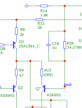

Для биполяров, тоже есть метод ровнять токи.
Конденсатор С18 ёмкостью побольше, R39 тоже шумит нехило.
Естественно. Это модель. Нет ничего идеального, везде компромиссы. Так или иначе.
Но, при входном 2В - думаю, можно смириться с этим шумом.

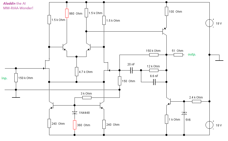

Нашлось интересное на параллельном форуме:
Вот результат последней итерации искусственного интеллекта Алладин.
Отправной точкой послужил чудо-эквалайзер Ника Сухова: Если вы хотите обойтись без разделительных конденсаторов и сервоцепи постоянного тока, можно просто немного улучшить балансировку системы и сделать источник постоянного тока 15 мА регулируемым. Замените резистор 360 Ом, отмеченный красным, на подстроечный резистор — и ждите минимального самонагрева! Сопротивление резистора 960 Ом, отмеченного красным, изменяется до тех пор, пока напряжение постоянного тока моста между двумя коллекторами не достигнет минимума.
Ну вот и все, дожили. ИИ уже схемы рисует. _hm_
Нахрена 2 ИТ в дифе, для красоты-симметрии штоле? Балансировка путем перекоса дифа?
И отправная точка это не чудо-эквалайзер Ника Сухова, а серийный корректор Trio/Kenwood.
Называйте уже вещи своими именами. ИИ пока просто дебил.
Новая версия фонокорректора Cy-XXI_v.14 : двухзвенный интегратор САРы по постоянке теперь "бесплатно" дополнен функциями рокот-фильтра, без изменения топологии схемы обеспечивающего требования п.8.8.2 стандарта IEC 60098:2020​

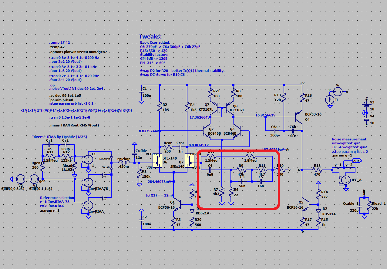

Предположу - заменил JFE2140 на J113 и далее по списку. _hm_

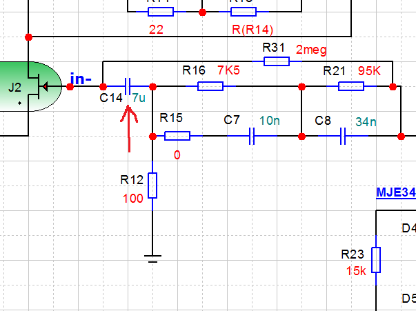

Придётся достать свой макет, отключить коррекцию и набросить ООС по постоянке, чтобы посмотреть как ноль болтается.
Корвет предлагал 1,5+1,8 МОм. Может это многовато?
Оптимально,это сопротивление на нч влияет.

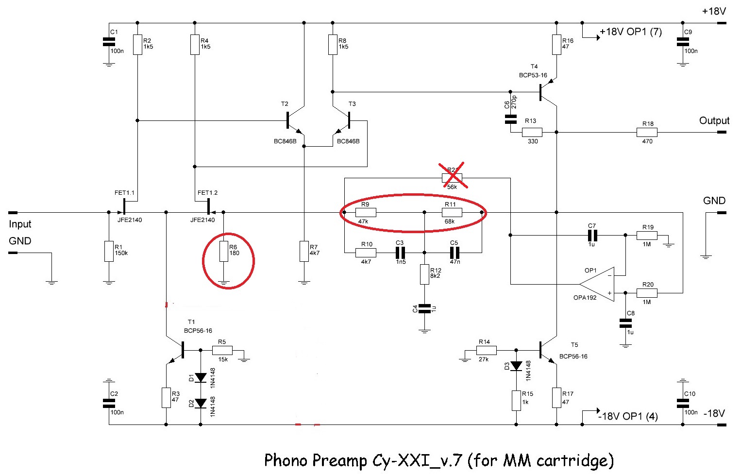

Фигня это все. Поставил 470 кОм, ноль болтается, как член в проруби. Уменьшил до 200 кОм, тоже самое.
jpatay
А что за схема?
Не может быть.Может кондёр не правильно включен.
Я всю коррекцию отключил, есть только резистор с выхода и на затвор полевика ДК. В схеме Сухова есть два резистора 47к + 68к. Можно попробовать поставить ещё 100 кОм и получится тоже, что и с коррекцией.
Сделайте вместе с коррекцией и будет счастье.
Дорожку от коррекции к затвору перережьте и впаяйте ёмкость.Без коррекции возбуд навено идёт.
Не будет. Может надо снять с земли R6 180 Ом, но я в этом сомневаюсь. Вот в этой схеме затвор не сидит на земле.
