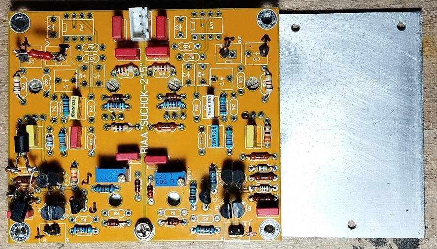

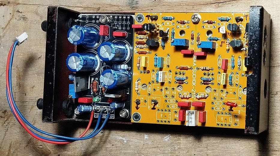

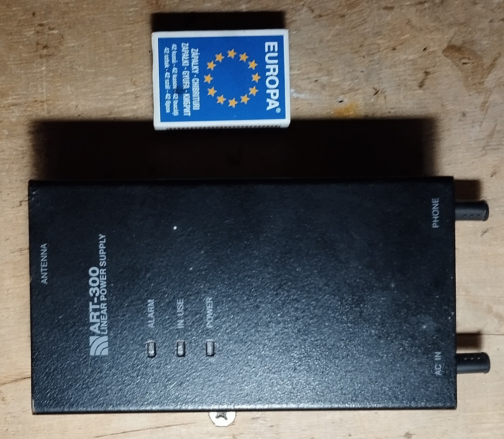

Какая у вас вертушка, что эта коробочка встала во внутрь к тонарму?
    350.5 KB · Просмотры: 74

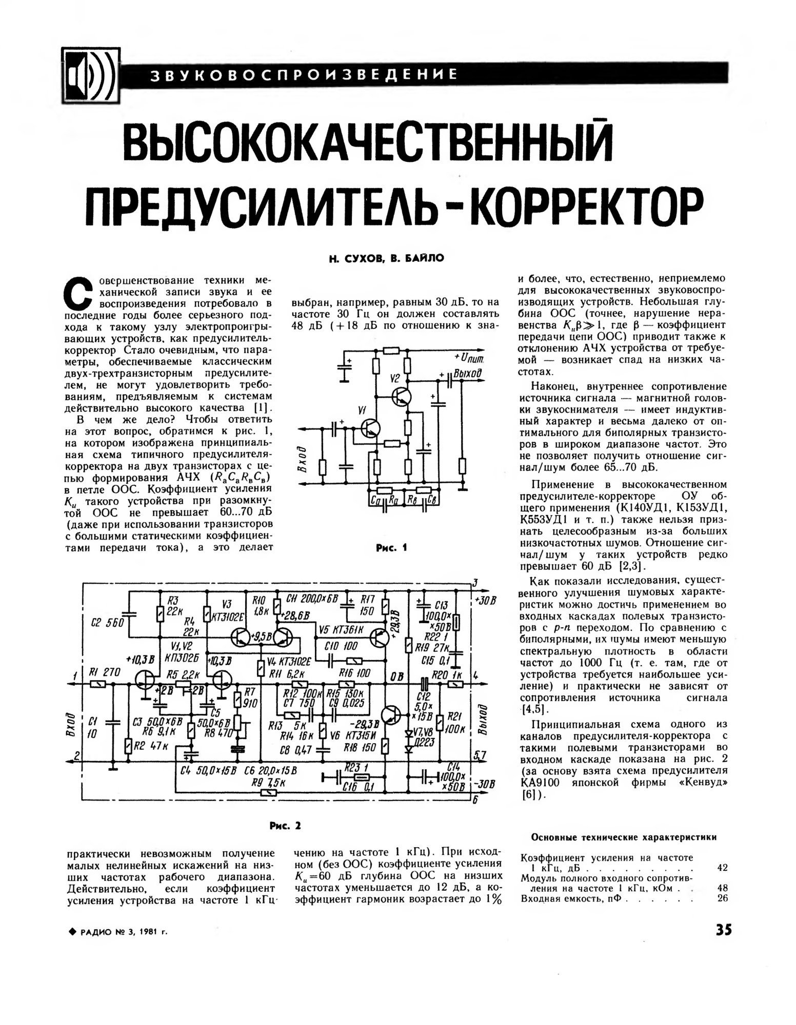

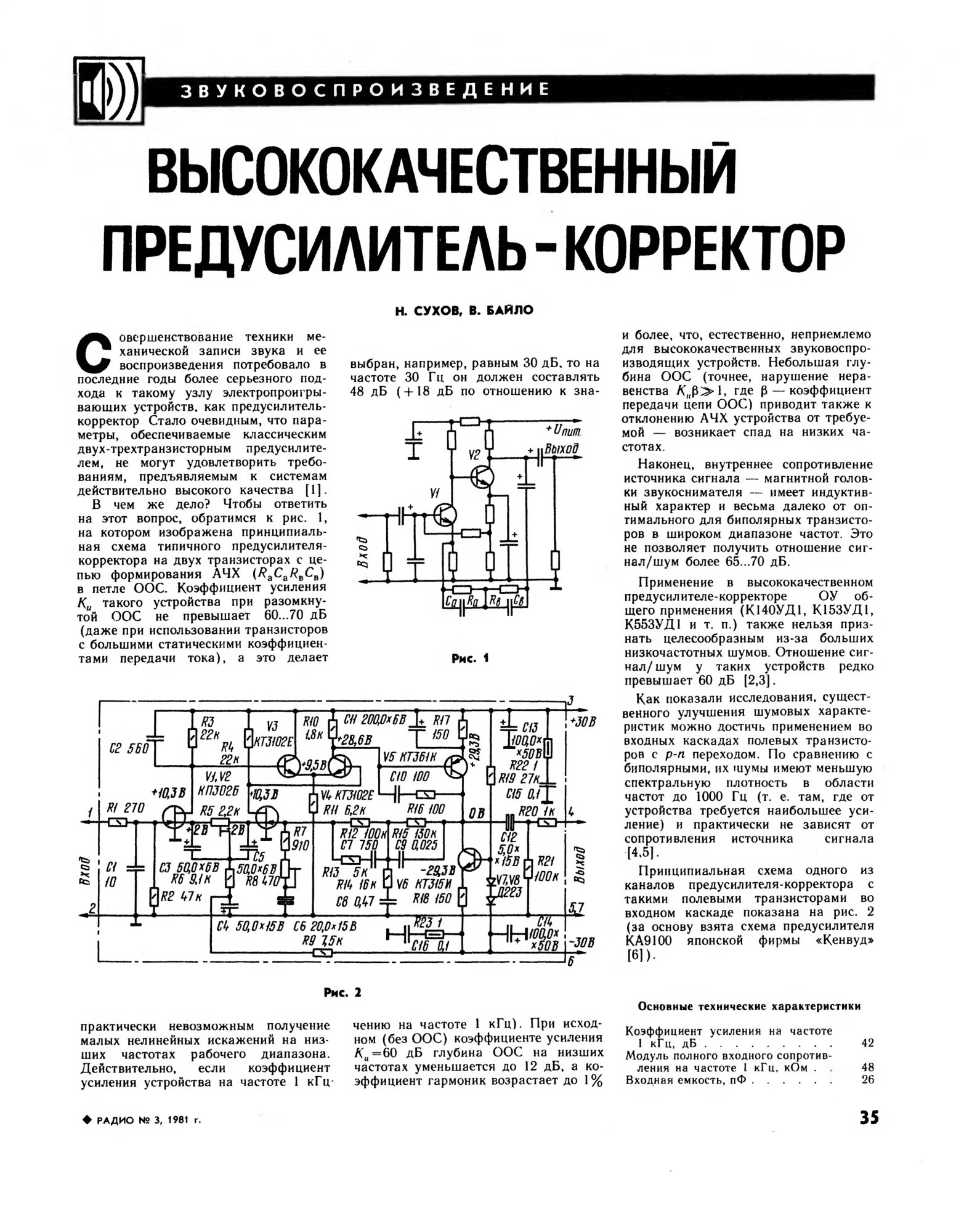

Старая схема.
    562 KB · Просмотры: 146

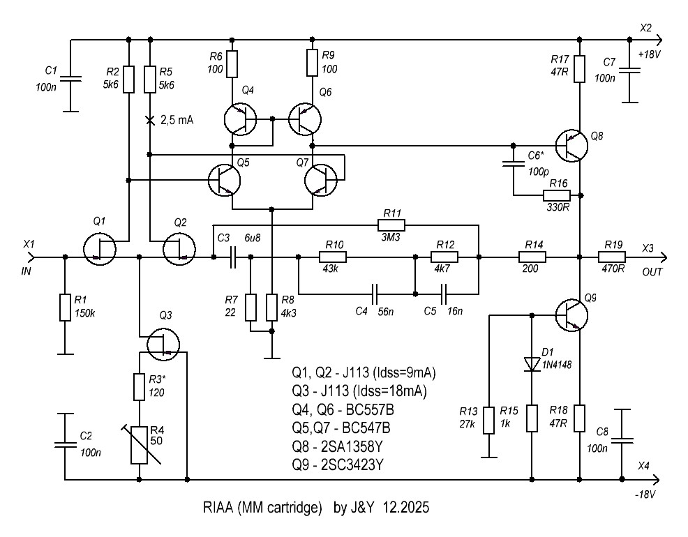

Новый корректор Сухова, это таки вторая молодость старого деда.
Вчера послушал корректор, звук отличный. В одном канале стоит токовое зеркало, в другом - нет, но на слух разницу не услышал. Шум немного есть, но 20 см от НЧ динамика, его уже не слышно. Малогабаритную плёнку на 6,8 мкФ трудно было найти. Пока поставил керамику на 10 мкФ, я бы не сказал, что на звук она сильно влияет. Если будем разрабатывать новую плату, то придётся забить на ней два Вимовских кондёра 5х5 мм., включенных параллельно 4,7 мкФ+2,2 мкФ. Позже может выложу видео.
Ноль на выходе стои́т – добрый звук нас веселит. Вся сила звука в ПТ на входе !

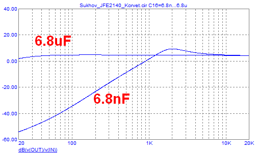

А зачем там такая емкость то?
Там как раз 6,8 nF нужен, частота среза будет 7 Гц.
Сигнал то приходит с правой стороны, через R11 только постоянка, у полевика сопротивление огромное, вот если бы R7 стоял с другой стороны конденсатора С3, то да, согласен.
В любом случае эта цепочка есть

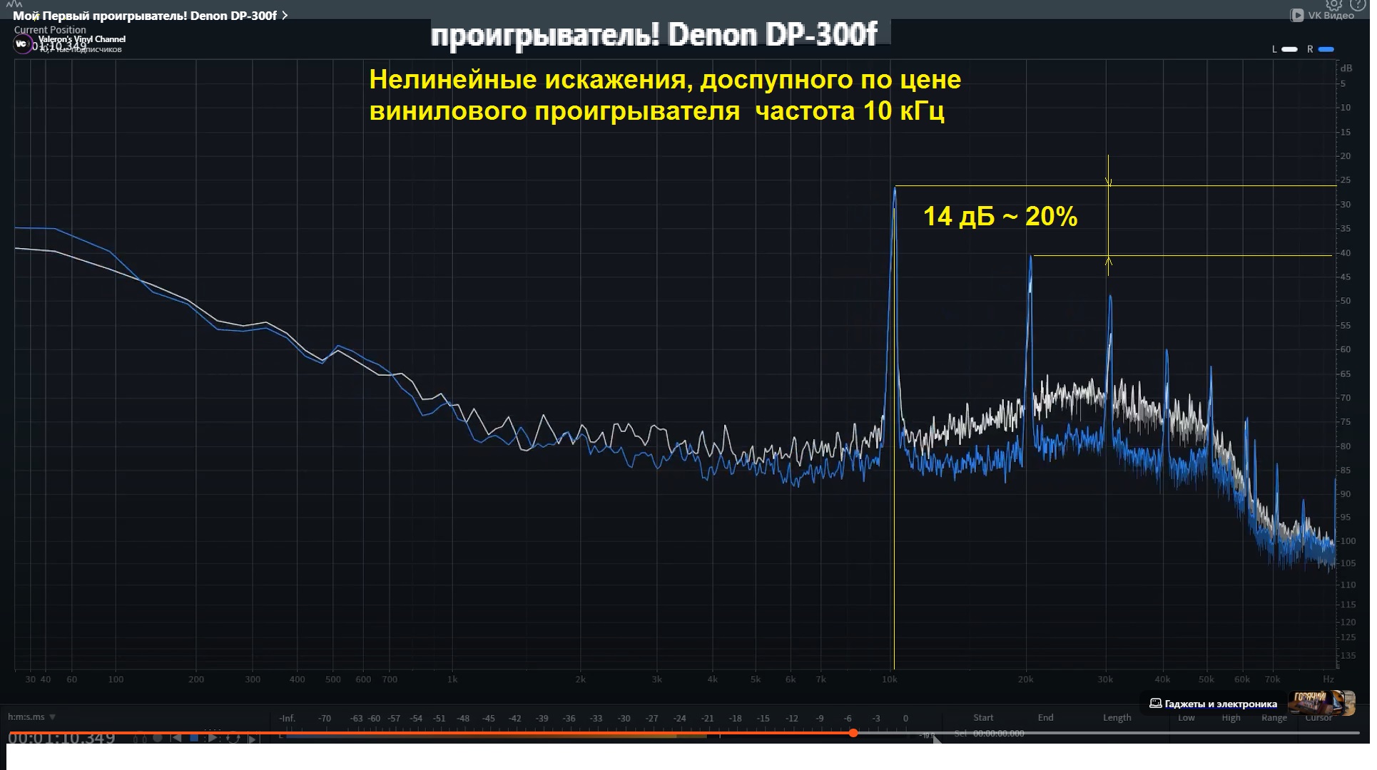

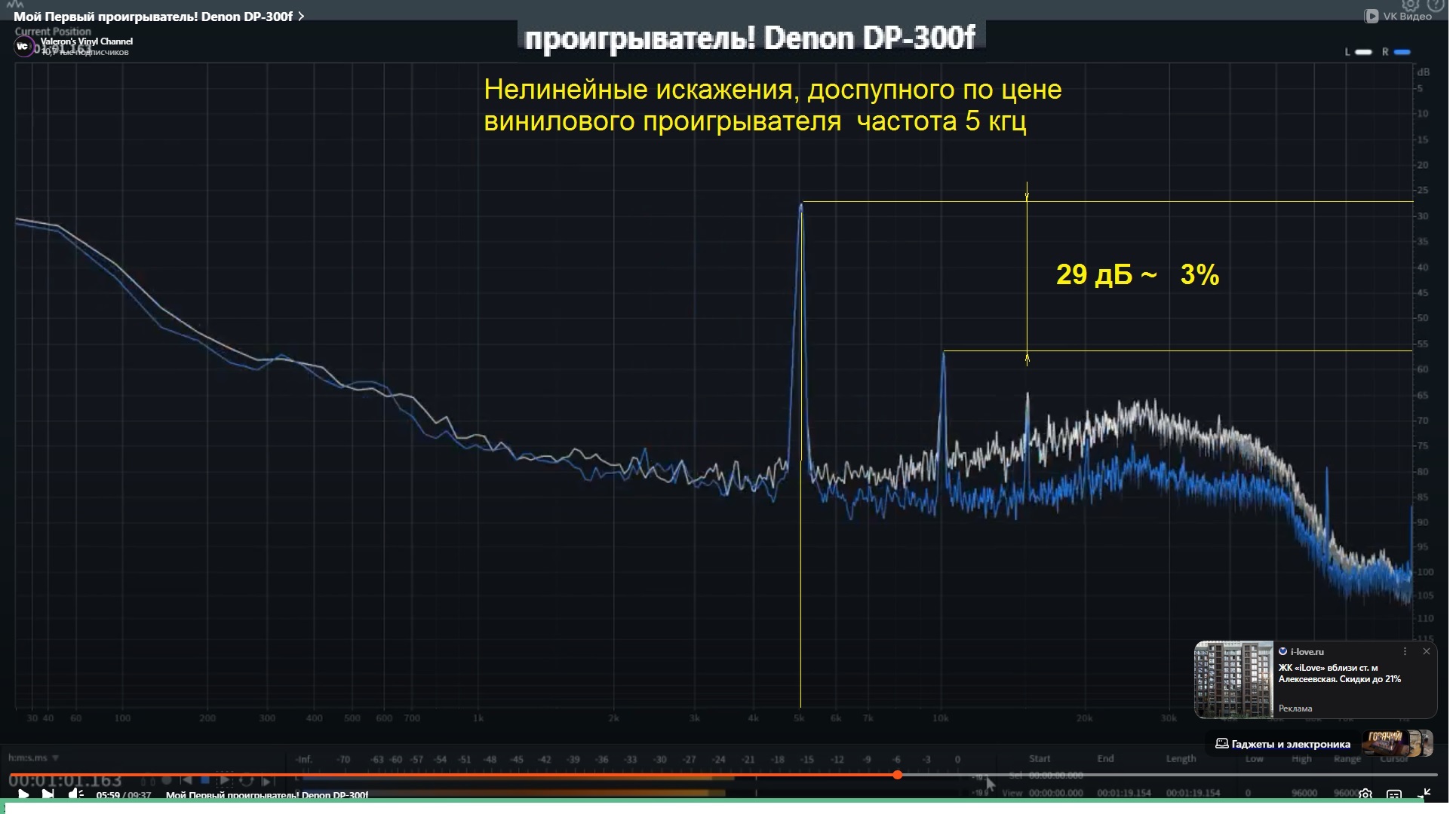

  • Нелинейные искажения, доспупного по цене винилового проигрывателя  частота 5 кгц.jpg
    315.5 KB · Просмотры: 88
  • Нелинейные искажения, доспупного по цене винилового проигрывателя  частота 10 кГц.jpg
    328.5 KB · Просмотры: 91

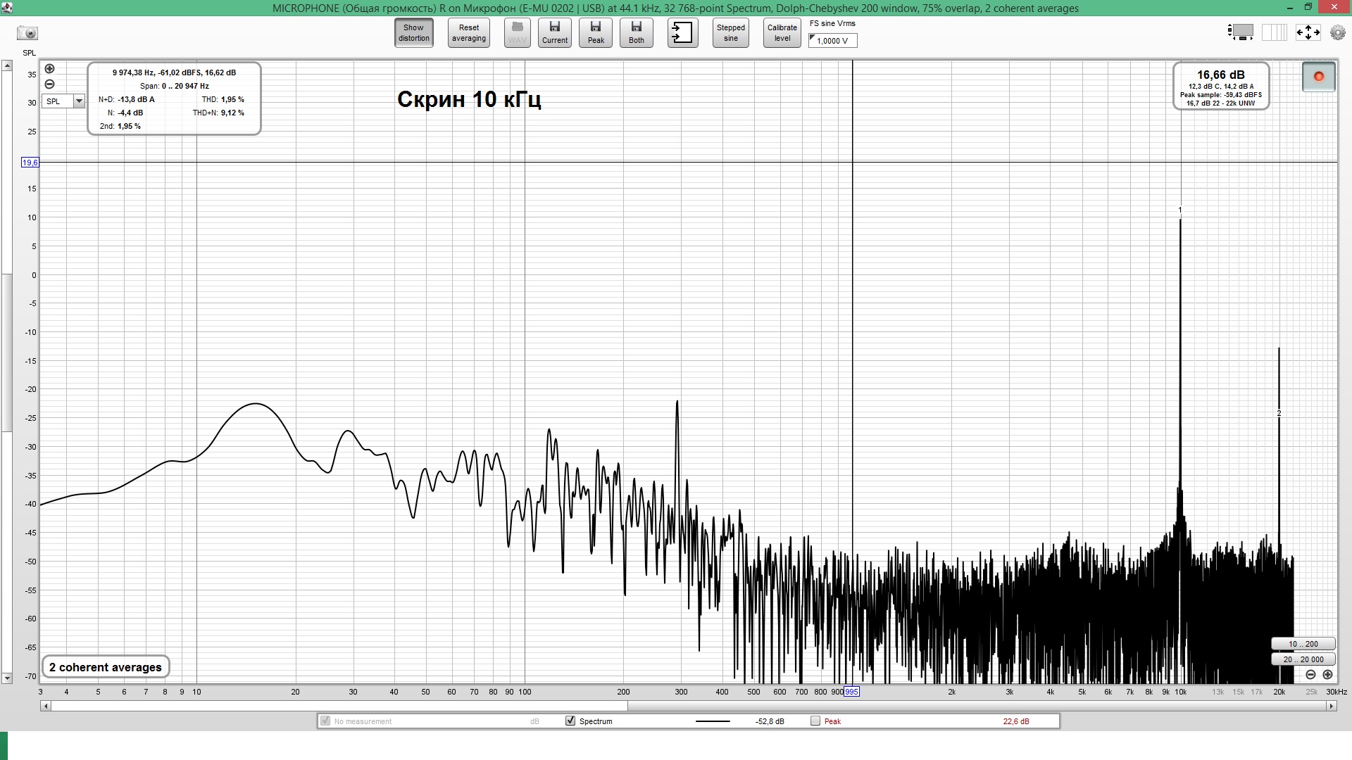

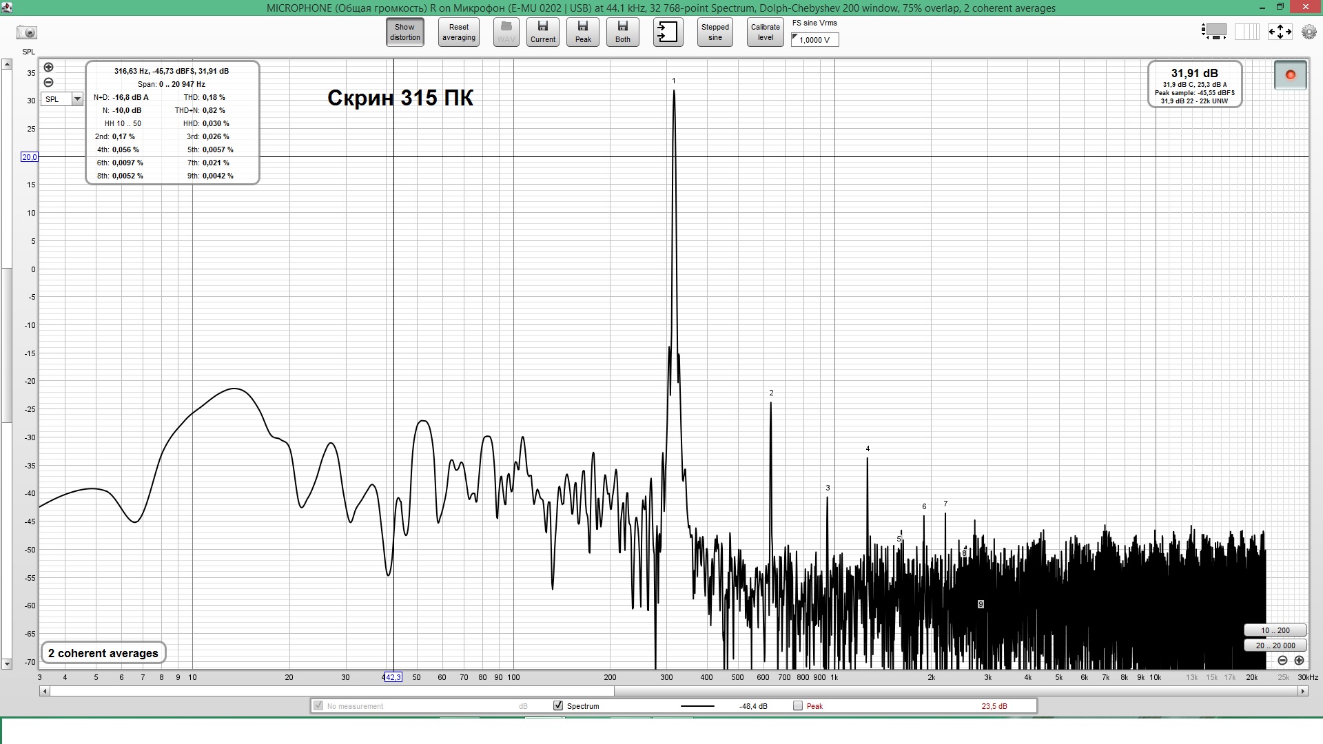

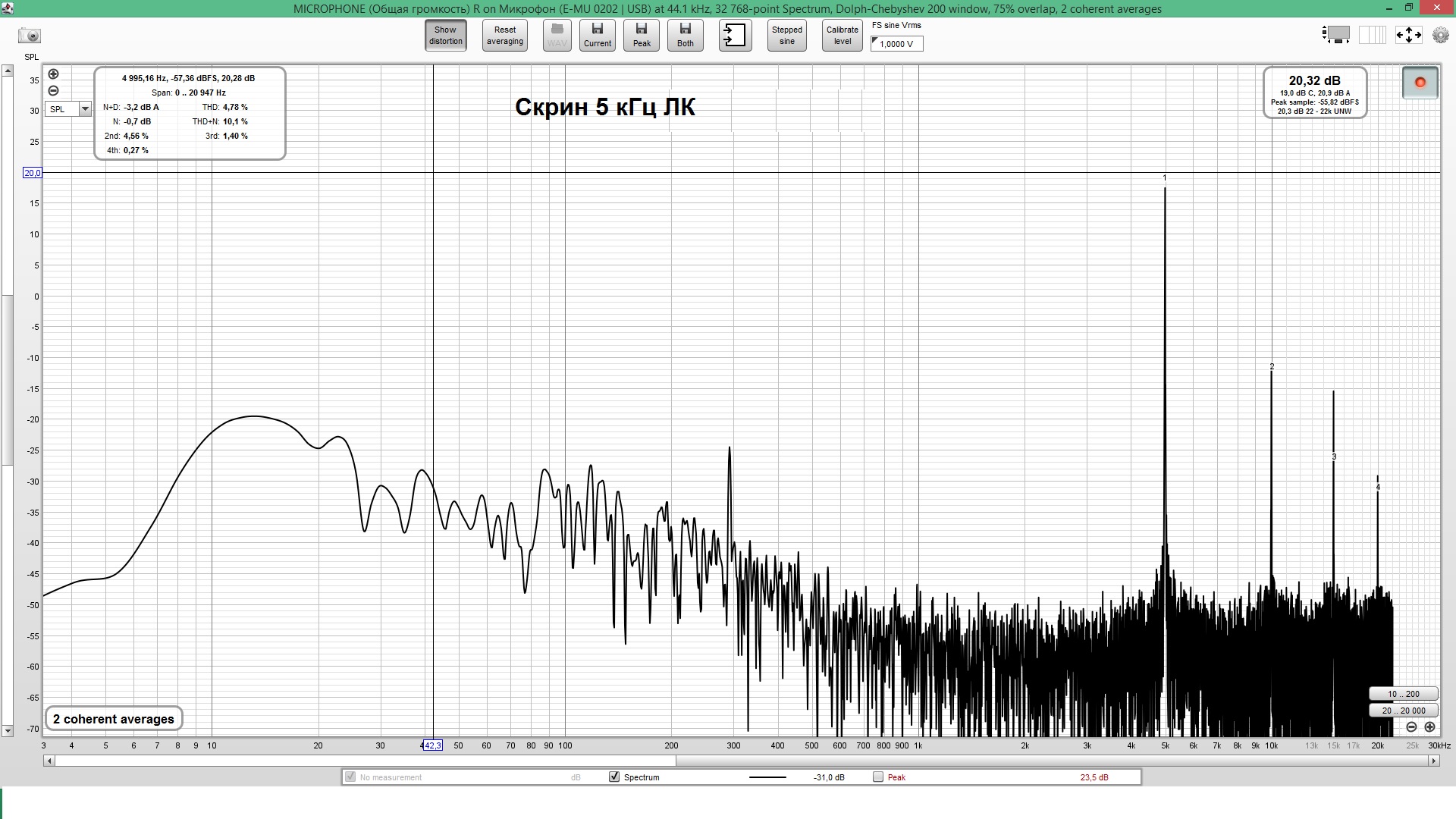

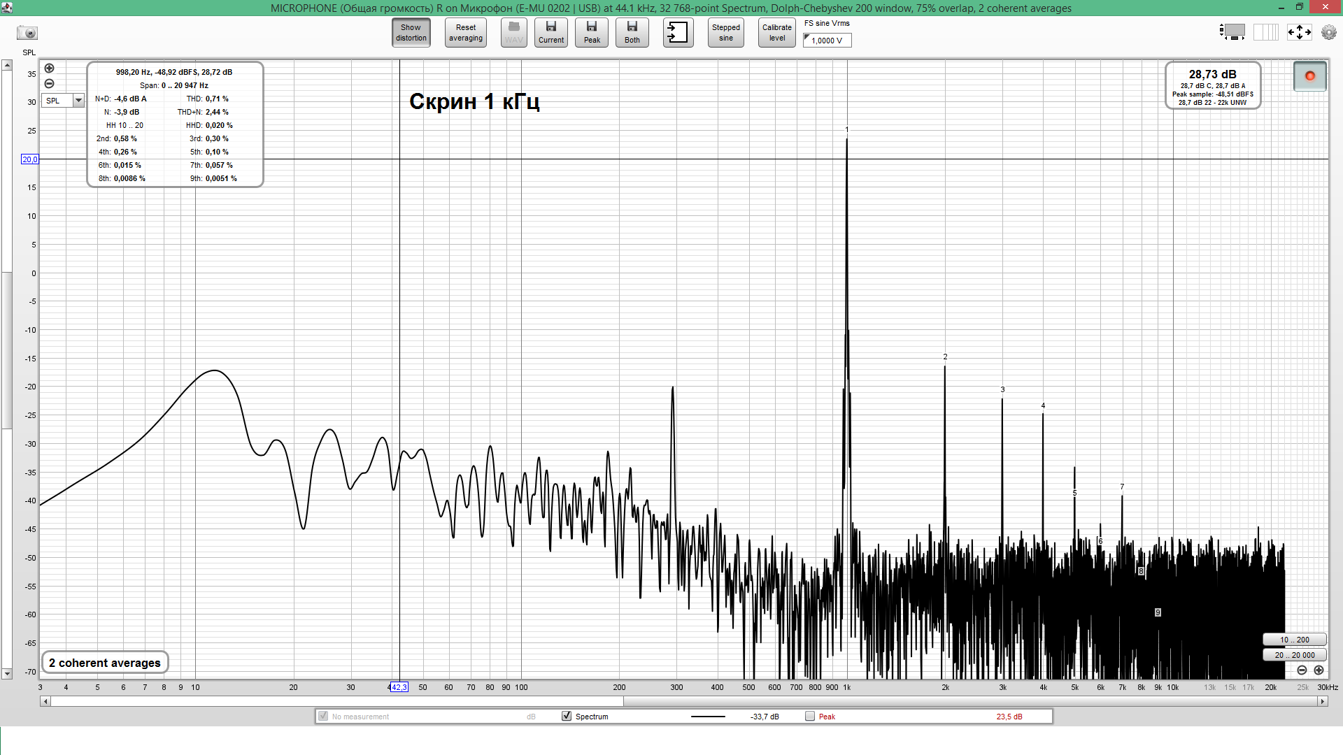

    288 KB · Просмотры: 89
    622.9 KB · Просмотры: 90
    618.3 KB · Просмотры: 71
    631.5 KB · Просмотры: 80
Вот только R1=150кОм. Не симулирую, но и так понятно, что там на ВЧ творится когда в коробочке, вдали от тонарма.
Совершенно не понятно зачем совершенно испортить концепцию мини корректора? Сделать конструкцию полувековой давности.
Смысл разработки Сухова понятен. Всё и все поставлено на уменьшение себестоимости. Габариты, крайне сомнительная керамика, карбоновые сопротивления, отсутствие корпуса, устаревшая схема.....
Но для себя, любимого, это зачем?
ПТ как ИПТ в первом диф. каскаде, это зайцу стоп сигнал, сигнал снимается с обеиx плеч ДК. Цепочка Riaa Корвета шум не уменьшит - нагружена она на ПТ, ещё и добавит. Применение ПТ J113 это сегодня нонсенс. Не дорого стоят современные ПТ, с намного лучшими показателями.
Автор писал, что Суxов81 у него есть. Второй зачем делать, через половину века?
Никак не могу понять. А чем не устраивает оригинальная схема Кенвуда?
тем что убогая, наверное ? как и сухов-81.
Тут я согласен. Делал Суховский вариант в конце 80-х, совсем не понравилась. Вместо нее на многие годы отлично зашла знаменитая схема от Ямахи (А1 вроде?), которая жива до сих пор. Правда, сейчас я слушаю ламповый Дилофтин от Боки и RIAA82 от Линкса. К Кенвуду-Сухову не вернусь никогда. Не понятно, зачем все эти телодвижения с неудачной схемой...

Схема в своей задумке доведена до готовых наборов.
А, "недоведенность" - это фантазии завистников.
Поймите, Сухов велик, не потому, что сделал усилитель ВВ или корректор из Кенвуда.
Он сумел вычленить из кучи схемных решений самые эффективные. Объяснил их, разжевал.
Популяризировал эти схемотипы, дал возможность допиливать под свои забаганки, записал мастерклассы на ютубчике, многое в роликах на своем канале рассказывал, показывал в симуляторе зависимости.
Это то, что именно надо радиолюбителям.
Если у вас есть свои решения - делайте и популяризируйте их.
Создавайте альтернативы - народ проголосует повторениями конструкций.

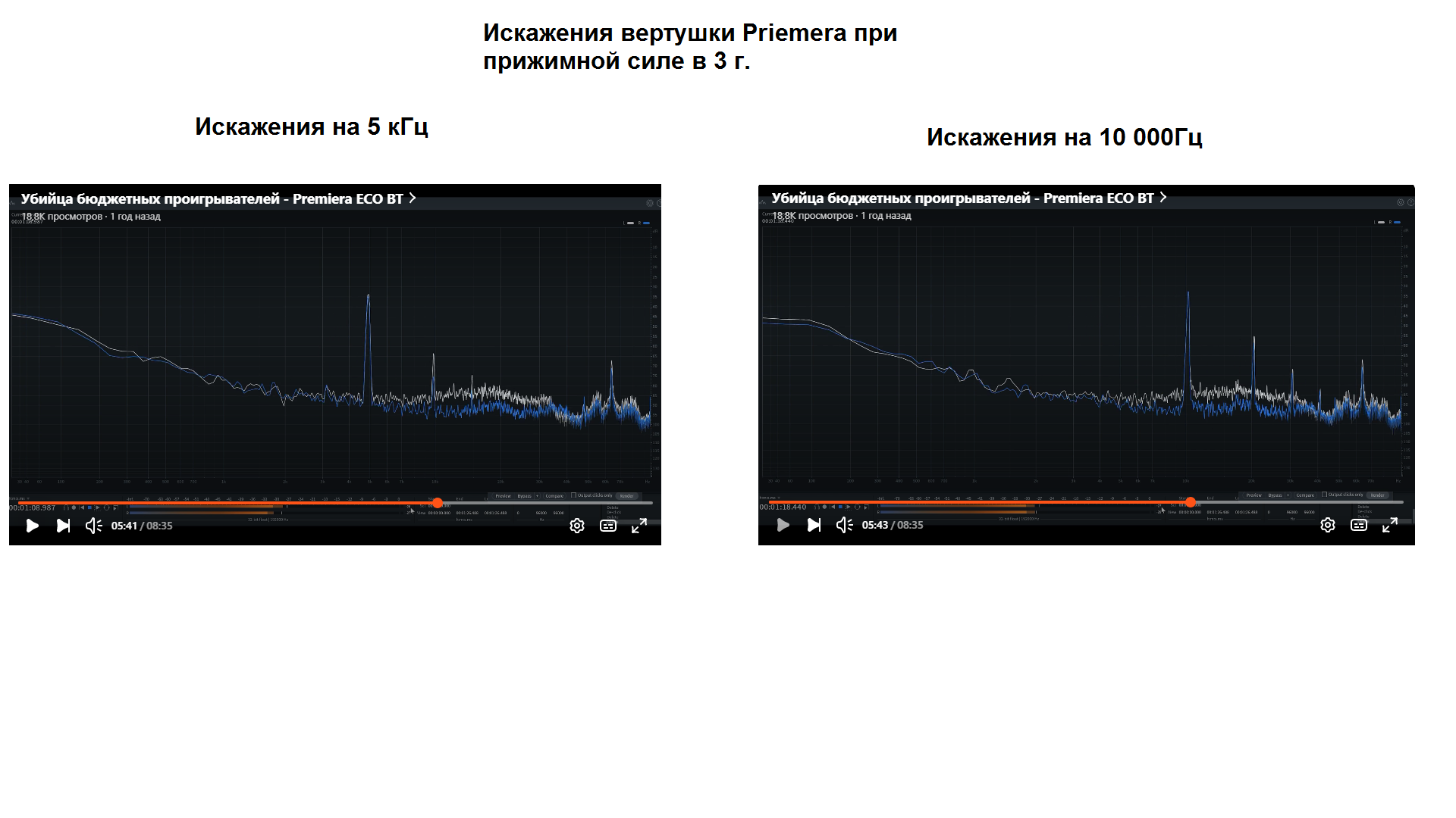

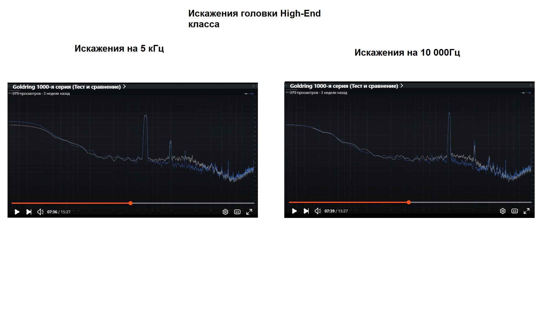

Только ваш великий Сухов, как и великие составители советских Гостов забыли упомянуть, что сама головка в любом виниловом проигрывателе на СЧ и ВЧ может иметь нелинейные искажения порядка 3-5-10%. и на слух уловить разницу между 5,01% и 5,00002% вы никогда не услышите, как не прислушивайтесь. И улучшение параметров корректоров головок для винила, это пустая трата времени и творческой энергии. _nerastraivay
Во многом это так, но расширение полосы частот вверх и уменьшение шумности - актуально сейчас.
И это будет еще долго актуально.
Все эти улучшения вы может быть и услышите когда игла у головки в воздухе. Но в чем прикол слушать тишину - шум КП через АС, если то же самое можно сделать если просто не включать проигрыватель, мне не понятно. Как только вы опустите иглу на пластинку все эти параметры ухудшаются на порядки до Д.Д, который снижается со 100-120дБ до уровня, порядка 50-60 дБ в лучшем случае. Это всем с очевидность видно из графиков.
    315.5 KB · Просмотры: 89
    328.5 KB · Просмотры: 76
    256.9 KB · Просмотры: 96
    200.7 KB · Просмотры: 88

Я не знаю почему ты Сухова великом обзываешь, ну у человека хобби на велосипеде отдыхать. А мотоциклистов ты мотиками обзываешь а бегунов бегиками?
Тем не менее, на данный момент, даже после апгрейда схема страдает недоделками. Особо досаждает та самая идиотская "транскондуктантость". Еле выговорил.
Короче, цепи ООС нагружают слабый выход данного УК и обычный повторитель на выходе способен поднять качество звука на новый уровень, вполне себе.
Трансимпедансный усилитель.
Цепи ОС - есть его нагрузка, определяющая усиление выходного каскада и общую АЧХ. Если не занижать резистор нагрузки (входное сопротивление последующего усилителя) - нет проблем.
А, если все доводить до идеала зеркалами, повторителями, источниками тока - то потеряется легкость схемы.
Да и смысла особого в этом нет, как и в зеркале в нагрузке второго каскада. Схема сбалансирована по сложности и производительности. Вся прелесть ее в лаконичности, которая достаточна.
Лично я повторять ее не стану. Скучно.
Банально, интересно сделать что-то свое не стандартное.
Считаю, что можно чуть потерять в шумах, но поиметь пассивную коррекцию и полосу 100 кГц.

Игорь и вы туда же... Ну, какие вы можете уловить отличия в этих схемах, если у них одинаковые нелинейные и линейные искажения, допустим на уровне 0,002%, когда сами записи с выхода головки звукоснимателя уже имеют искажения под 5-10% на СЧ и ВЧ. Ну, сами подумайте - включите голову. Вы же в своей комнате не можете услышать разговор людей в квартире на два этажа ниже или в соседнем подъезде, когда слушаете музыку. Тут примерно такое же соотношение по уровням сигналов. Вы не там ищите причины различия в звуке при прослушивании.
