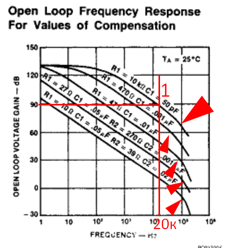

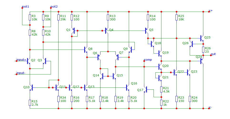

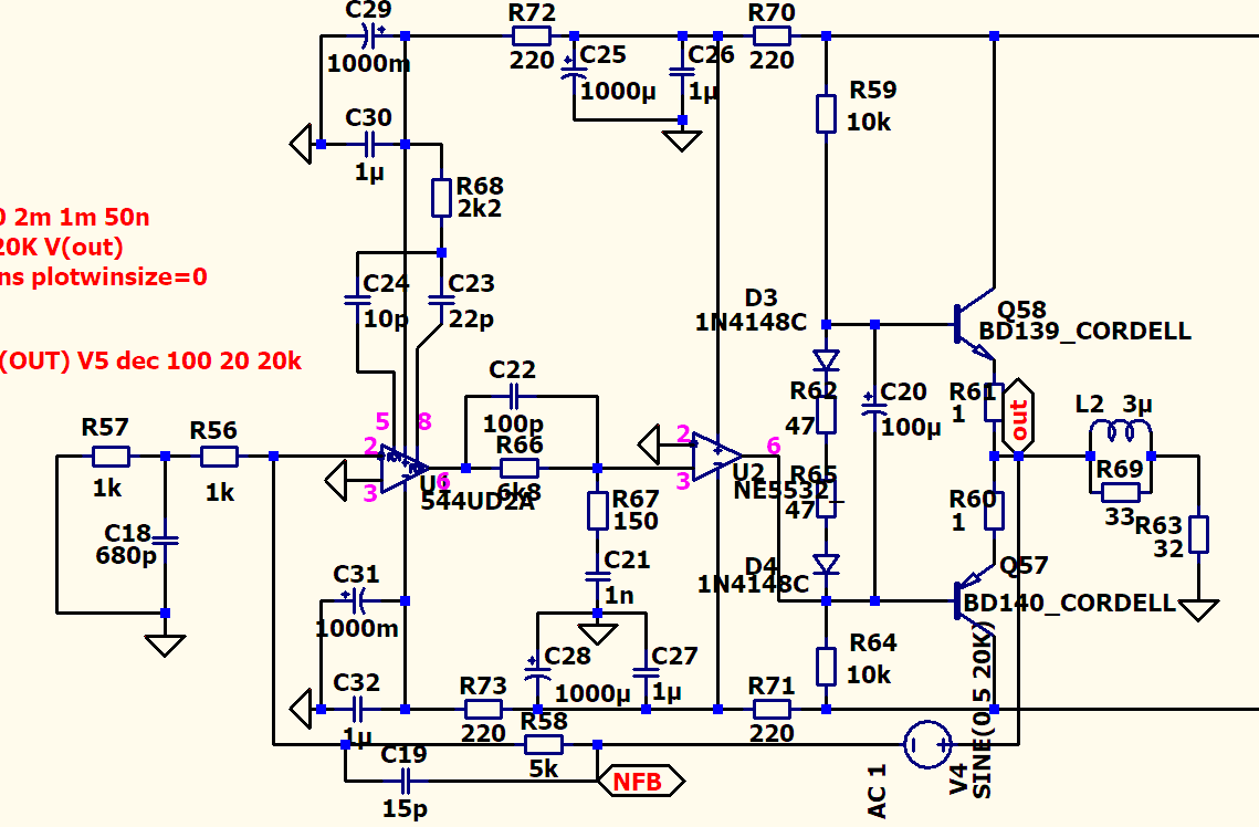

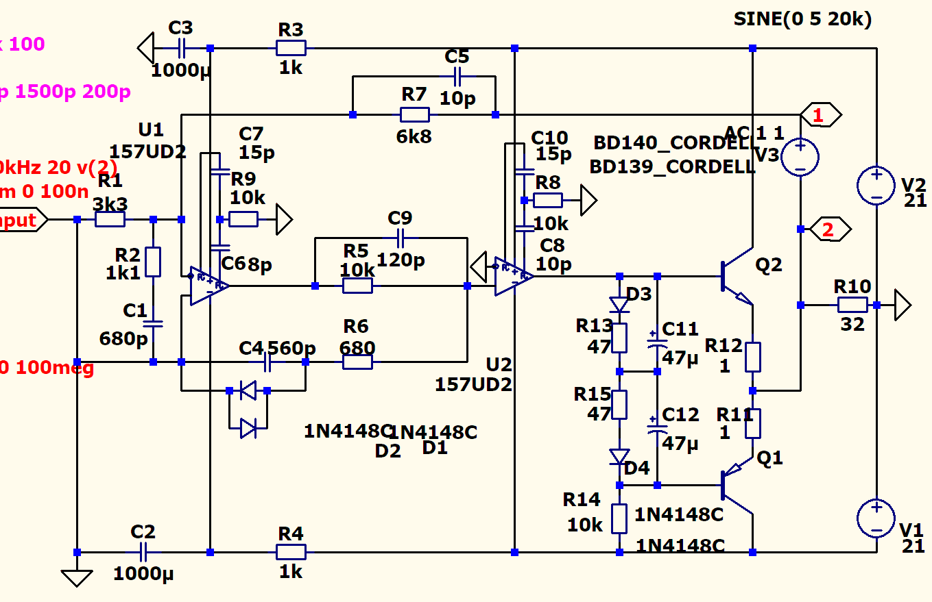

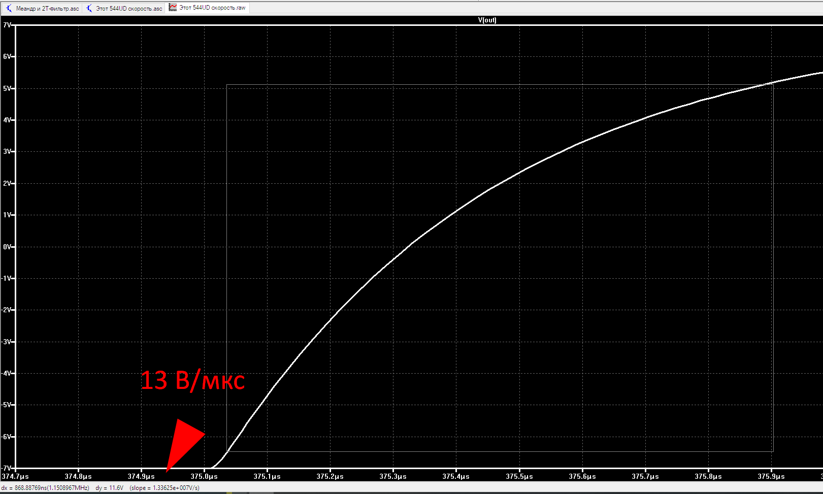

Стрелками указаны вторые перегибы АЧХ ОУ. Ниже этих перегибов значений КуООС выбирать нельзя: при указанной матрице коррекции за это - возбуд.

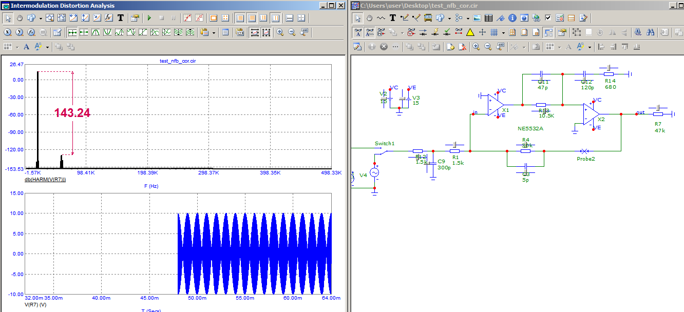

Я попробовал, набрал в МС12.
Усиления рисует достаточно, надо с токами разбираться. Сколько в выходном каскаде току должно быть?
Я насчитал 42мкА, выход в В получается.
Файлик CIR приаттачил.
АВ, если есть ток. А уж отношение тока покоя к току нагрузки показывает класс режима. Например, ВК мА709 в классе В работал в УМ Видерхолда в классе А, так как его постоянный ток был равен току базы, а переменный - гораздо меньше.
То, что токи маленькие - это нормально для ОУ.
Это точно.

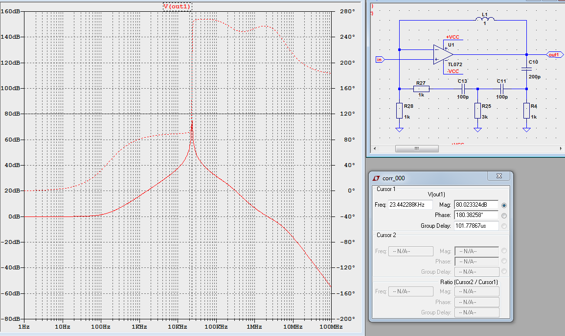

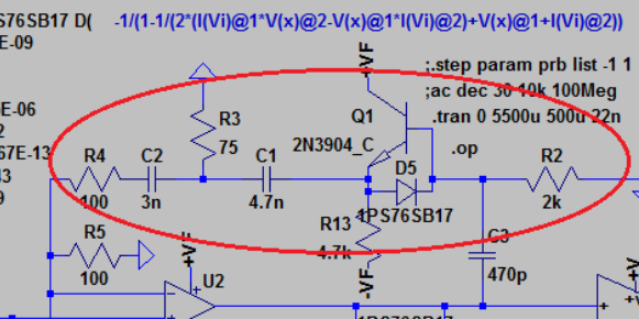

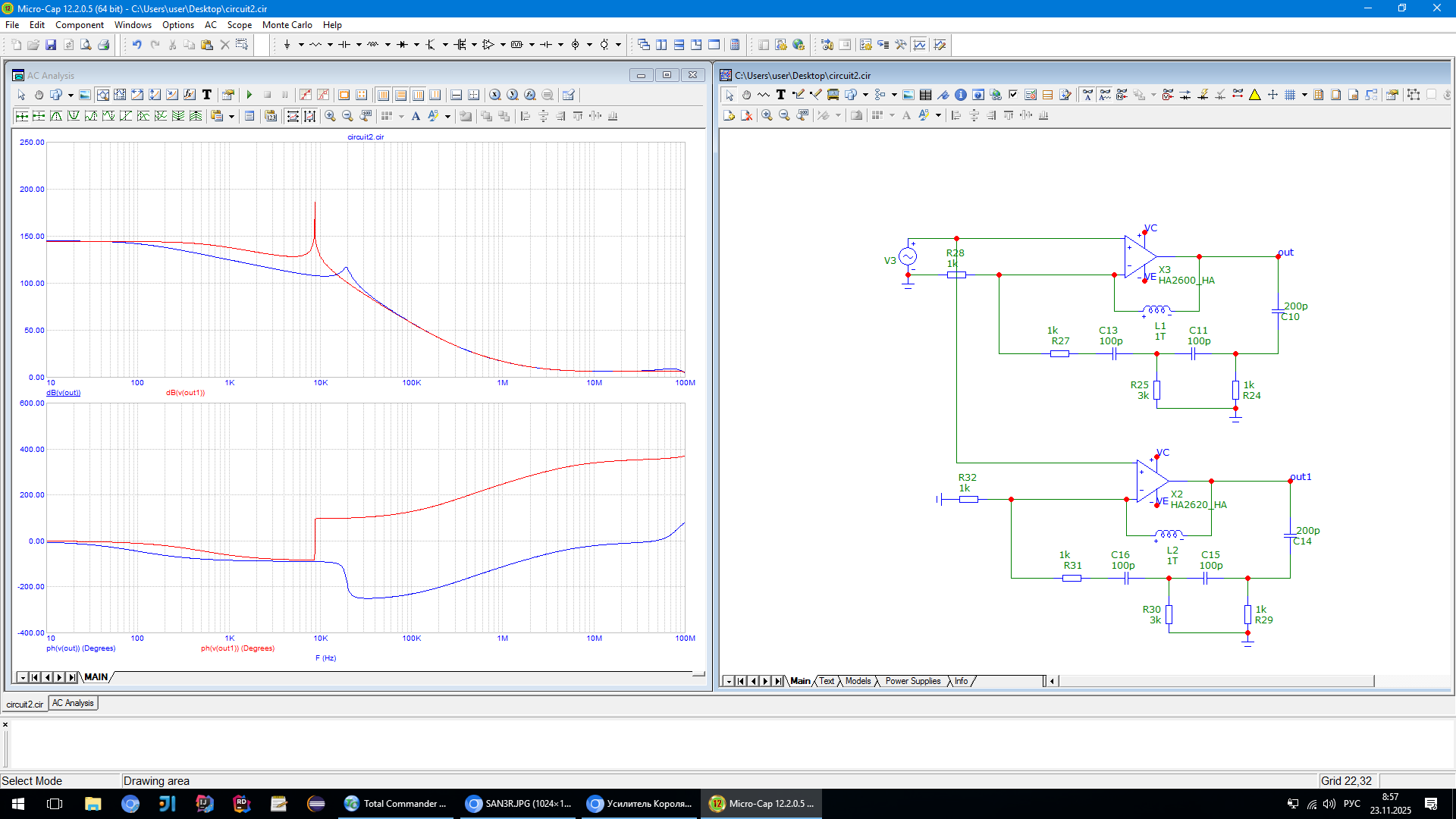

Коррекция такого типа:

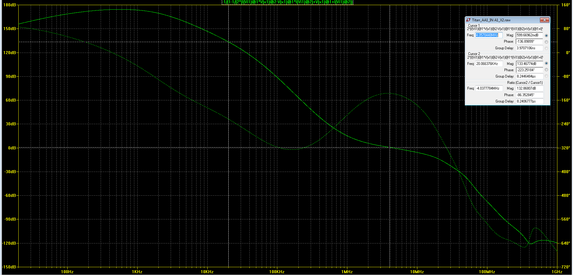

даёт горб на АЧХ петлевого:

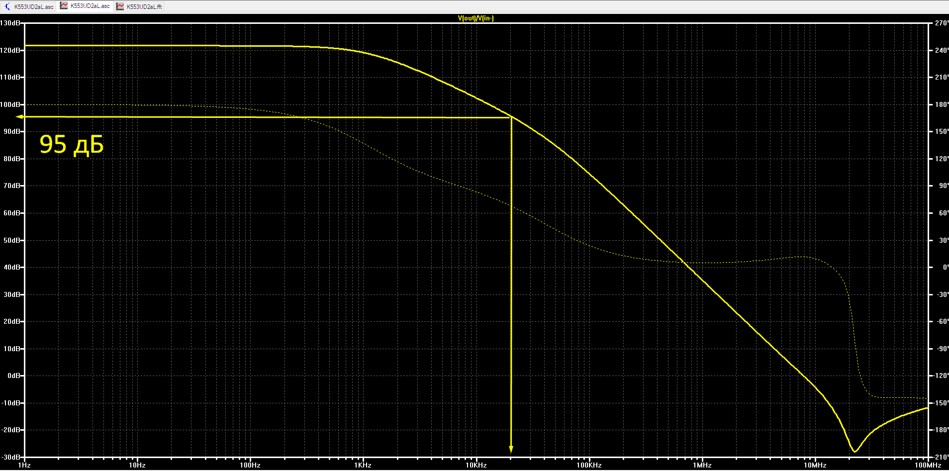

Оно почитало моё описание коррекции омикрона и причин настройки горба такой коррекции на 20 кГц:
поняло, что можно наворотами фаз нагонять горбатое усиление только на 20к, но провалы ниже показывать низзя, ибо нерусь-200 уже облажался на этом:
1763311536451-png.159239
А всё равно, оно туповатое, не понимает сути и реального петлевого усиления скрыть не может:

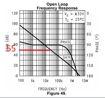

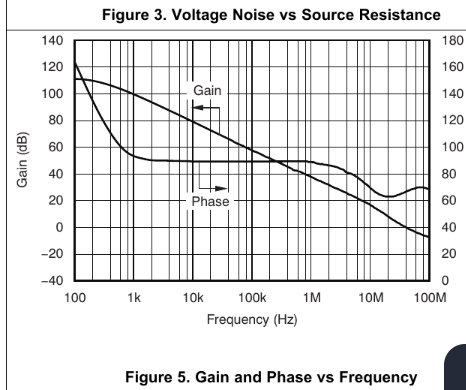

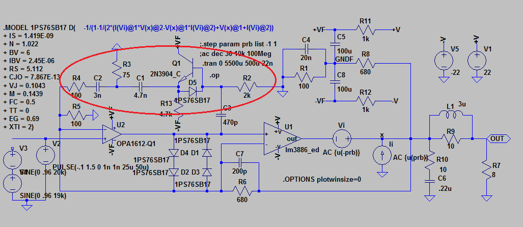

Усиление ОРА1612 на 10к = 80 дБ@10k минус 6 дБ за счёт спада 6 дБ/октаву = 74 дБ. Не так много: у 544УД2: от 74 дБ до 94 дБ.
Да плюс 3886 с 50 дБ на 40к, и за счёт подъёма АЧХ со скоростью 6 дБ/октаву - 55 дБ/20к:
Тогда, с учётом такого же КуООС=7, реальное петлевое на 20 кГц = 100 дБ, как у РУБЕЖА, ибо старый ОУ 544УД2 и современное достижение ОРА1612 - примерно равны. Откуда же свалилось на недоделанного обсыхающегося горе-канстрюхтыря лишних 20 дБ/20 кГц? Даже по АЧХ Кухх этого не выходит. Считаем на палочках, чтобы любому идиотику понятно было:
Кухх макс композита = 74 + 55 = 130 дБ
Из них 18 дБ - КуООС, равное 8 раз.
Остаётся 112 дБ. Они не реализуемы полностью вследствие того, что коррекция не позволяет сделать прямоугольных АЧХ. Часть усиления на 20 кГц срежется коррекцией.
В общем, описана довольно-таки стандартная процедура расчёта усилительного потенциала схемы для понимания: сколько применённая матрица коррекции позволила его реализовать, а сколько усилен ия срезала, с той лишь разницей, что на палочках считать её долго, а в симуляторе - доходчиво.

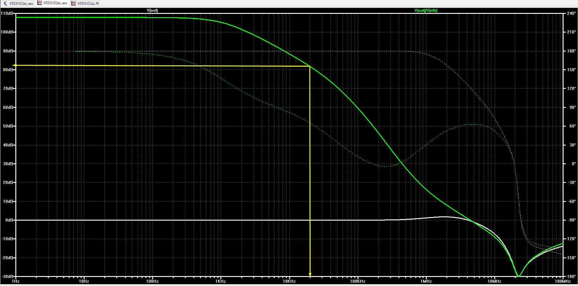

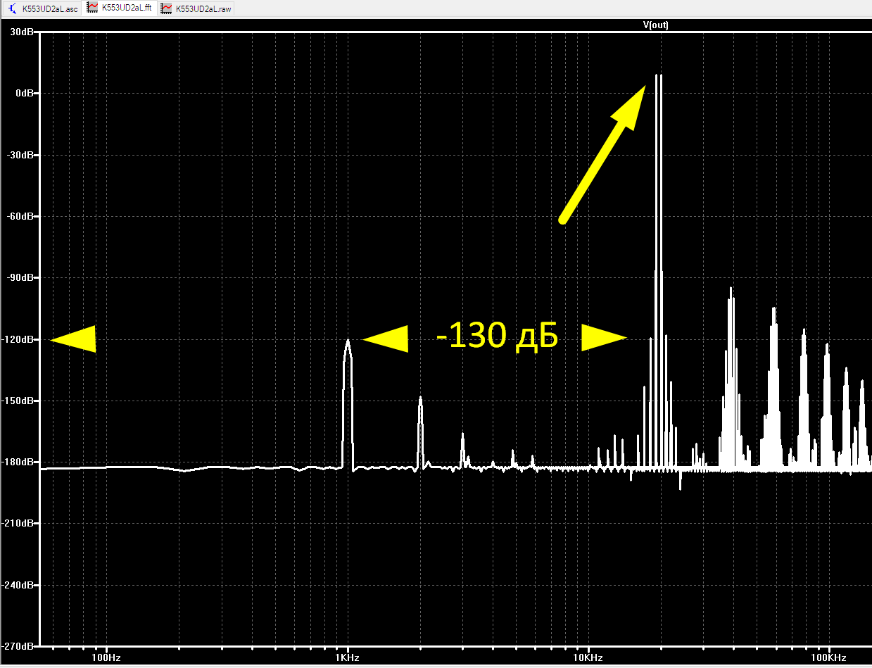

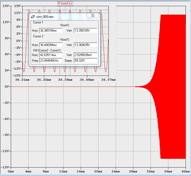

И вот, имея теорехтицкий предел в 100...105 дБ, оно показывает аж 120.

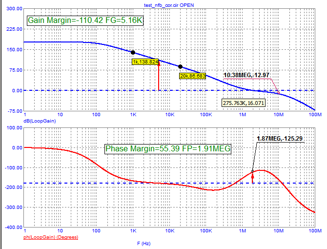

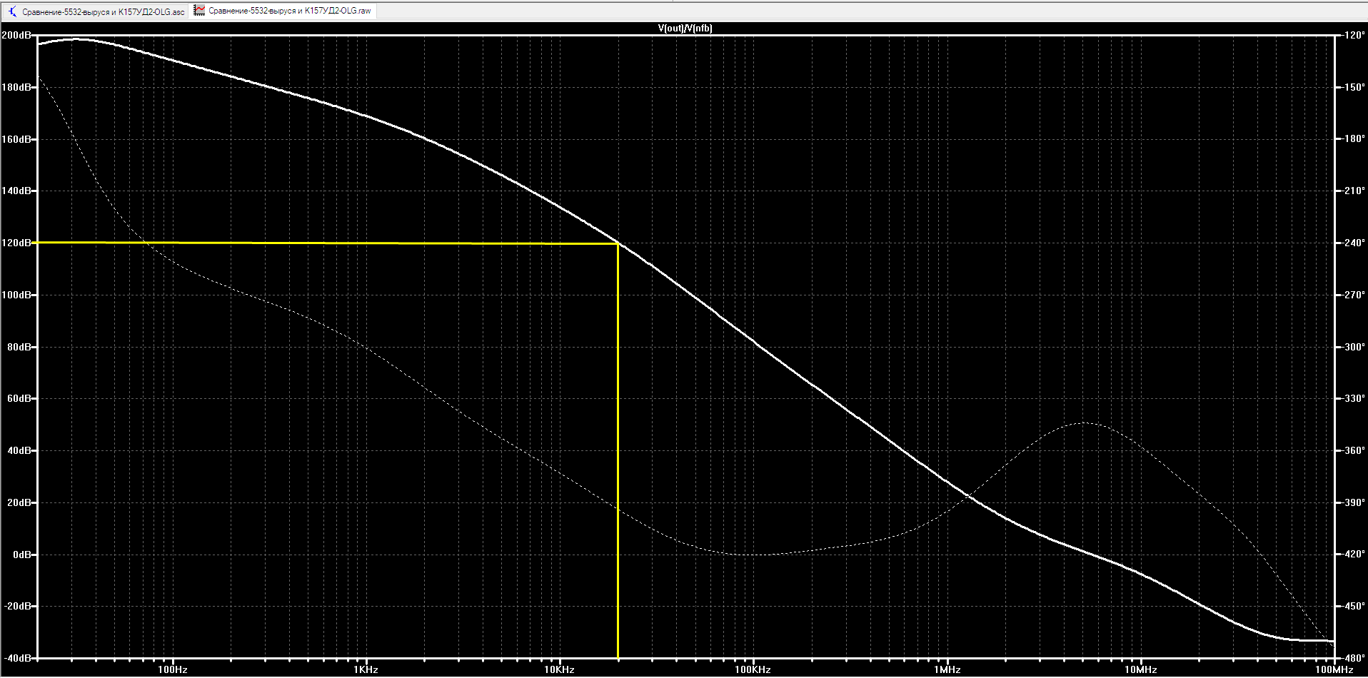

1763403352462-png.159425

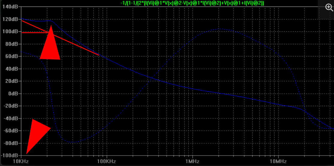

Правильный ход АЧХ петлевого без искусственного горба показан красной линией. Опаньки: на 20 кГц - 100 дБ.
Откуда же там 120?
Это - просто шулерство, хрен с ним, мало ли мы такого видели. Для понимания сути личности алексаВторого важно: всегда можно размотать потенциал схемы, чего он не понимает.

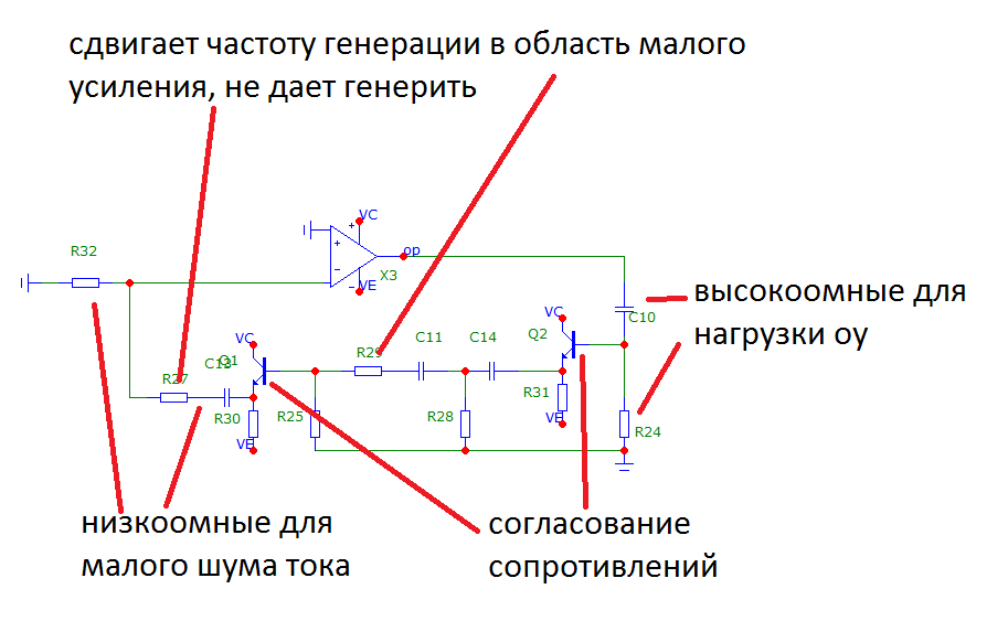

идея пришла при изучении генератора фазоинвертора в 2021, всякие русы и ленины не причем
На низких и так усиления достаточно-180 дб, если надо больше- еще RC полюс добавить ничто не мешает, будет 4 полюсная
В принципе согласен, так откуда 120 дб?
Подозреваю резонанс и ПОС в этой локальной петле, но для всего усилителя все ок, тк эта локальная оос под общей оос

Угу. А скажи-ка, милый мальчик, какой дегенерат цепи коррекции через отдельные транзисторы включает?
и в чем проблема?
даже через оу включают, не слыхал?

так ты объяснишь, откуда 120 дб в оос получается?
если оба оу в сумме дают 100 дб?
глюк лтспайса?
резонанс ПОС?

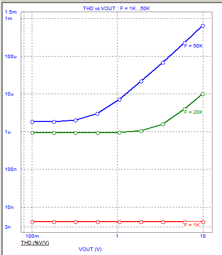

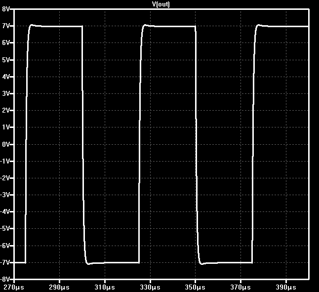

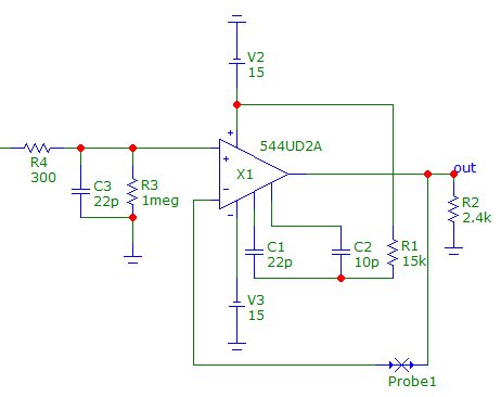

смотри, как коррекция должна работать
Какой операционник на схеме? Хотя, пох...
P.S.
Кстати: индуктивность включенная в обратную связь, как изображено у вас на схеме, приводит к единичному усилению схемы, а вся остальная "обвязка" к генерации на 20 кГц.
Совет, почитайте учебники по ОУ.

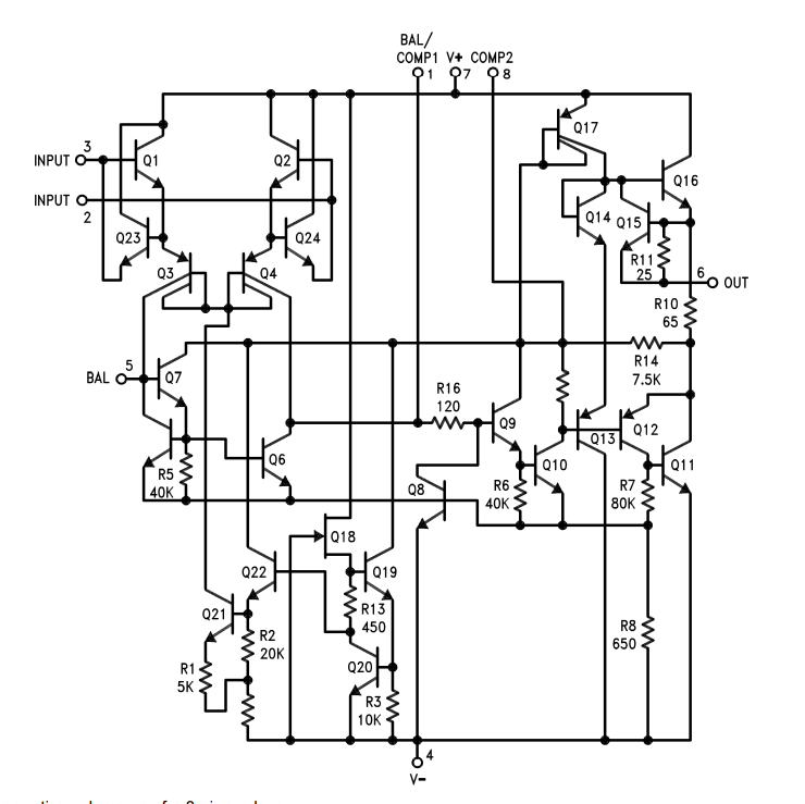

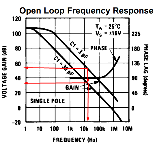

Разработка Видлара: ЛМ101/201. Наша К553УД2.
Полученное американцами усиление холостого хода.
Полученная нами АЧХ Кухх.
Полученная нами глубина ООС: усиление холостого хода Кухх минус КуООС.

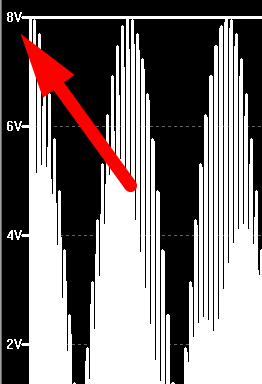

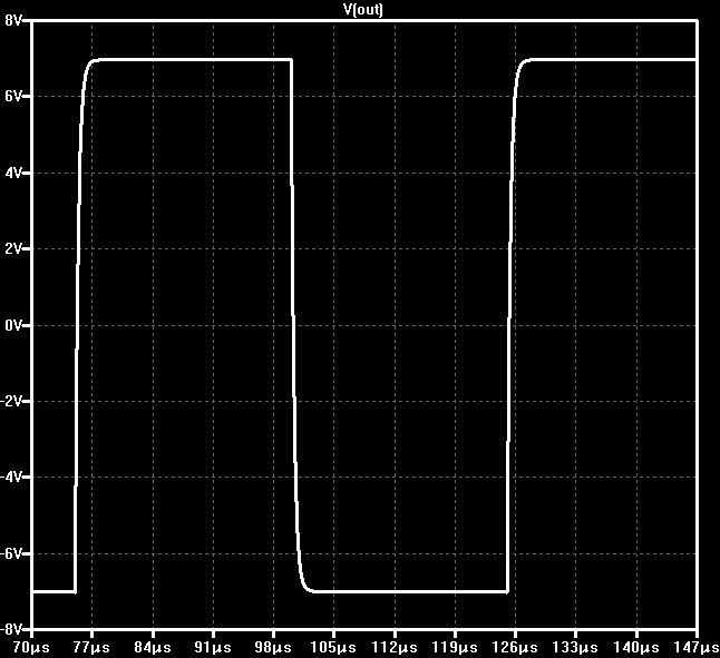

8 В на выходе.

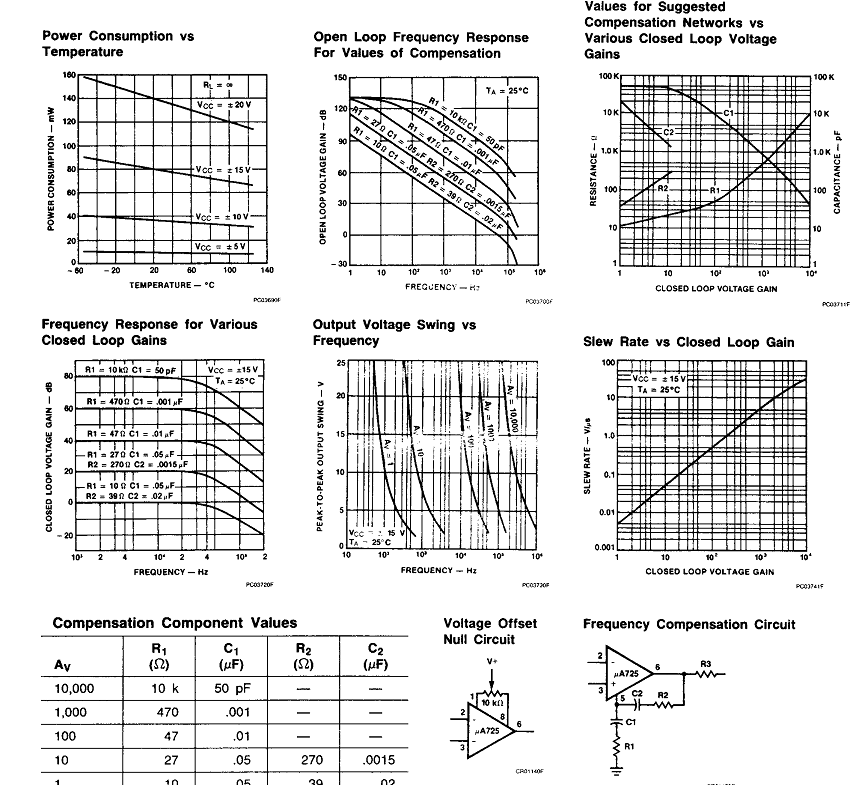

ставь оу ua725 или подобный
и читай пост и чем смерш пищит
что большое усиление и полюса невозможно скомпенсировать
вот так возможно
Хоть там нарисовано не то,что ты подумал, но и в твоем случае так правильно было бы

Излом фазы вот таким образом- верный признак генерации. Ты можешь писюн дёргать сколько влезет, но эта хрень будет генерить. Да и ФТ в районе 300МГц как бы намекает что ты мечтатель тот ещё.
Вот коррекция, да, будет работать как надо:

смреш говорил. что уа725 нельзя будет скомпенсировать
вот так можно

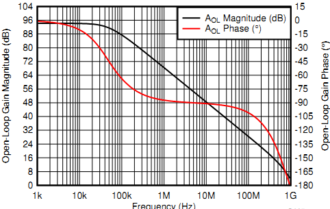

Ты что, не понимаешь. что это на графике?
это опен луп выдранного первого оу, а не оос АЧХ
нет не понимаю. захрена нужен опен луп первого ОУ если он без второго работать не будет просто никогда?
Я вот привёл петлевое усилка с одним каскадом УН, после ОУ, конечно. Ну вот такое оно. зачем мне опенлуп первого ОУ то? Что с ним делать? Короче ясно что ты пытался показать, но неясно зачем.

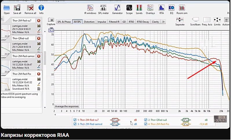

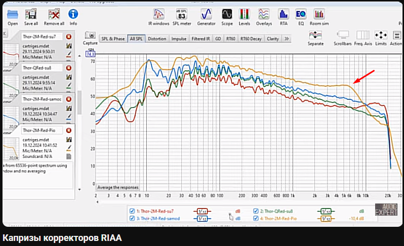

Корректор встроенный в Пионер имеет явные проблемы.
Это скрин из видео Юрия aka Depo196
С 6-ой минуты идут графики и объяснения, что есть что.
Там бы сразу схему привести, а то по графикам лечить крайне трудно.

реальной жизни проблемы с АЧХ - это ошибки от 6-10 дб на краях диапазона, а 1-2 дб разницы даже не заметишь.
Это проблема не корректора. Корректор с идеальной АЧХ по RIAA не проблема в железе сделать.

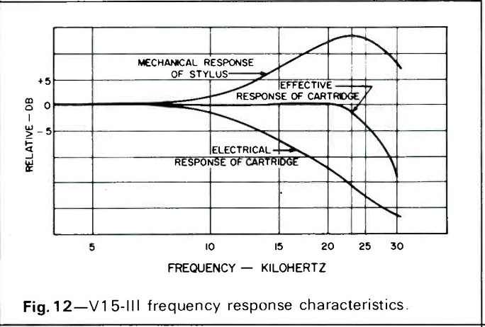

Производители картриджей подгоняют мех. резонанс головок к естественному спаду АЧХ (увеличивается импеданс головы). Получаем суммарно ровную частотку.

Уровень горба будет зависеть уже от конкретной механики вставки и приведенной массы иглы в точке касания.
Короче, та программа хорошая, но толком ничего не решает.
Вот для наглядности:

Ладно, документы от Shure - считаем подтасовки и инсинуации, но посмотри на эти замеры по живому:
Это оно и есть, результат подгона АЧХ на симуляторе, без учета механики бошки. А там примерно с десяток децибелиев корячится.

Объясни мне цель своего флуда
Еще раз повторяю - ты недостаточно развит для этого
PS А без прикола, ты реально не понимаешь?
ну ты-ж типа симулятор крутишь, что-то там, и действительно не понимаешь как оос работает?
Откуда фазовый сдвиг на выходе берется, тот, который надо скомпенсировать?
И как частота единичной передачи оос получается?
И причем там опен луп оу под локальной оос?
я не использую локальные оос. понимаешь ли, предпочитаю одну - общую. но ты можешь и дальше эту хрень содранную с дохлого "нафани" юзать. только нахваливай свои заслуги потише, особенно там где их нет.
Подскажите, на картинке - реальные сквозные АЧХ головы +корректора, хотя в странной позиции ?
Все так и есть , что ни бошка, то сюрприз . Разве что Shure V-15\ lll по жизни ровная без выброса на краю, да АТ-440 \ 150\160 такие же . Остальные- танцы с бубнами и медведями.
