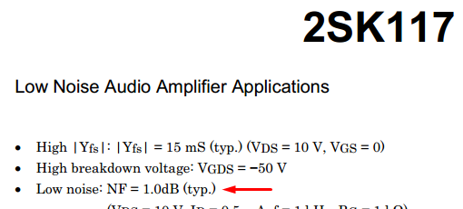

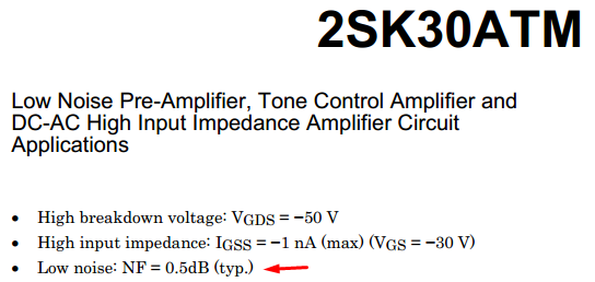

Борьба за малые собственные шумы корректора уже давно не актуальна. Современные ОУ имеют шумы на 40-50 дБ ниже шумов пластинки.

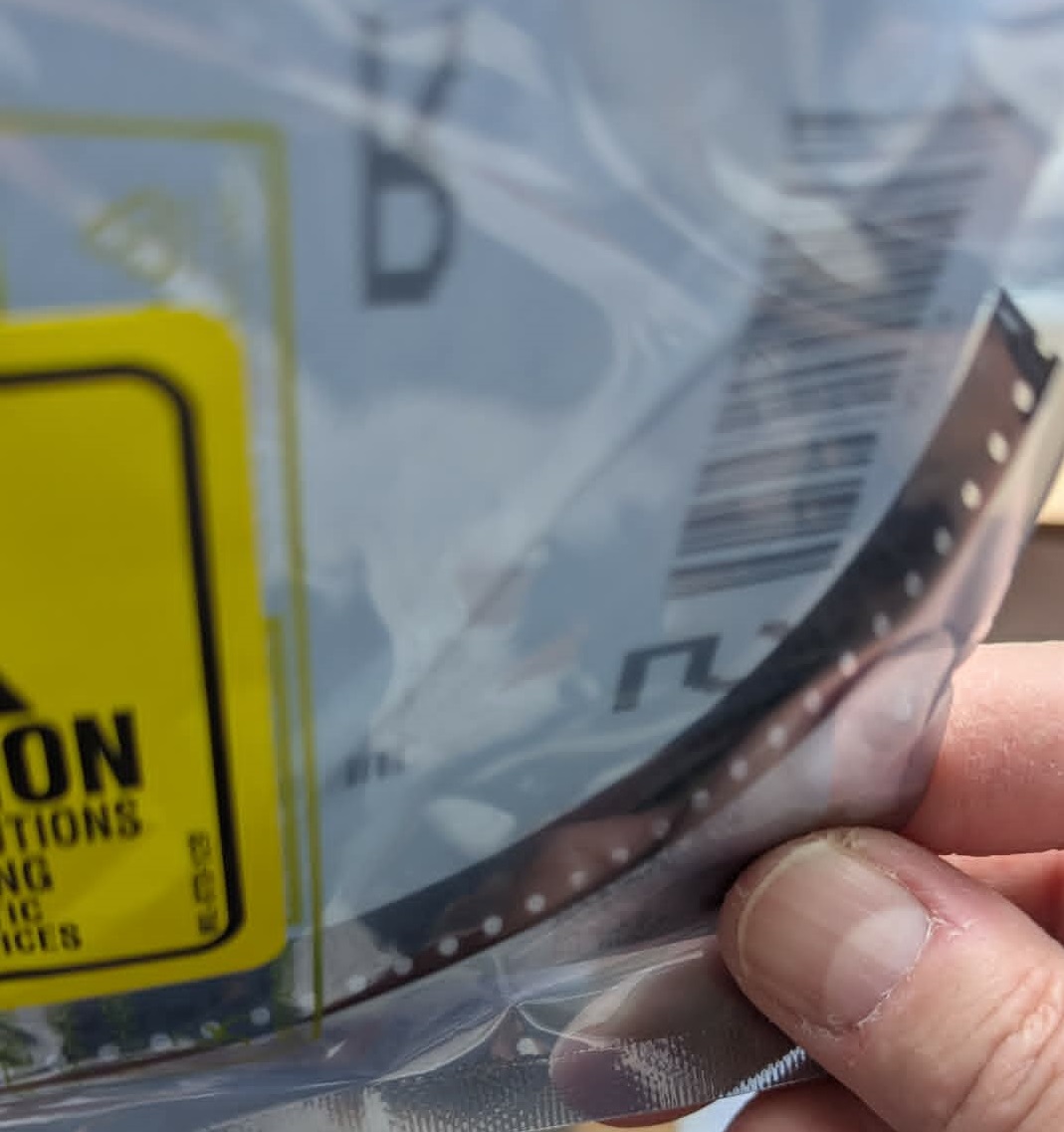

Хороший сдвоенный jfet и не дорогой, только где его купить?
Уже посылку с этими сборками в Штатах получили. Заказали 25 шт. Теперь жду, когда придёт посылка ко мне. Посмотрим, что это за "звери". ;)

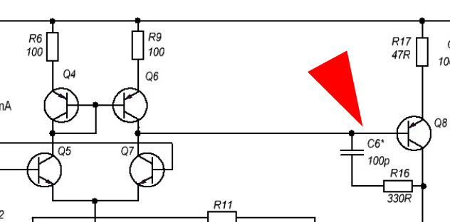

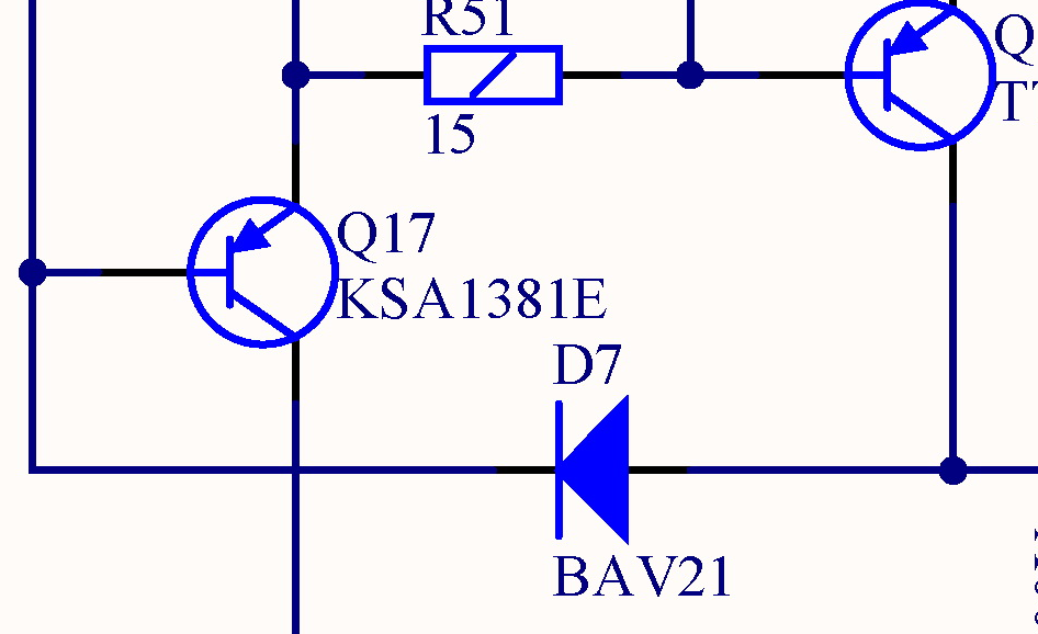

А вот то, что ты лично выбросил ППК из базовой для ВВ-21 моей схемы, её устойчивость резко снизило.

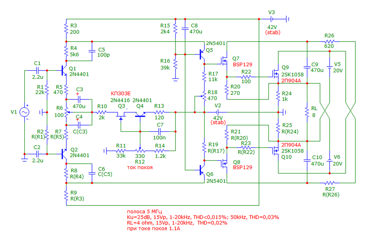

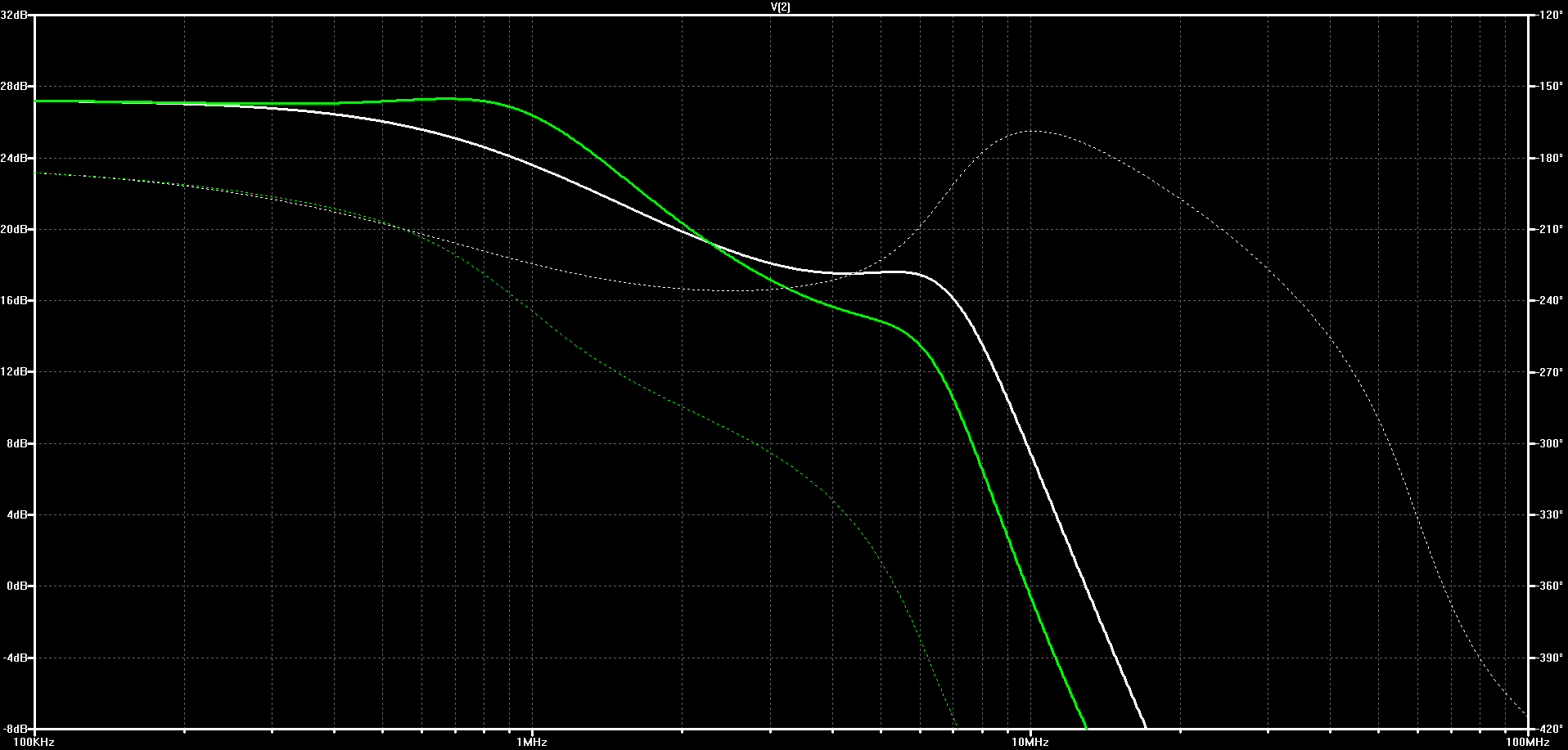

Вот АЧХ двух вариантов одной и той же схемы ВВС-2011.
Зелёным - ППК есть, белым - нету.
Если зелёная пунктирная ФЧХ полого спадает и ни каких проблем не предвещает, то белая задорно задрана в предвкушении выжигания термалтраков.

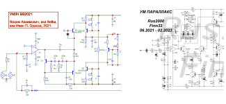

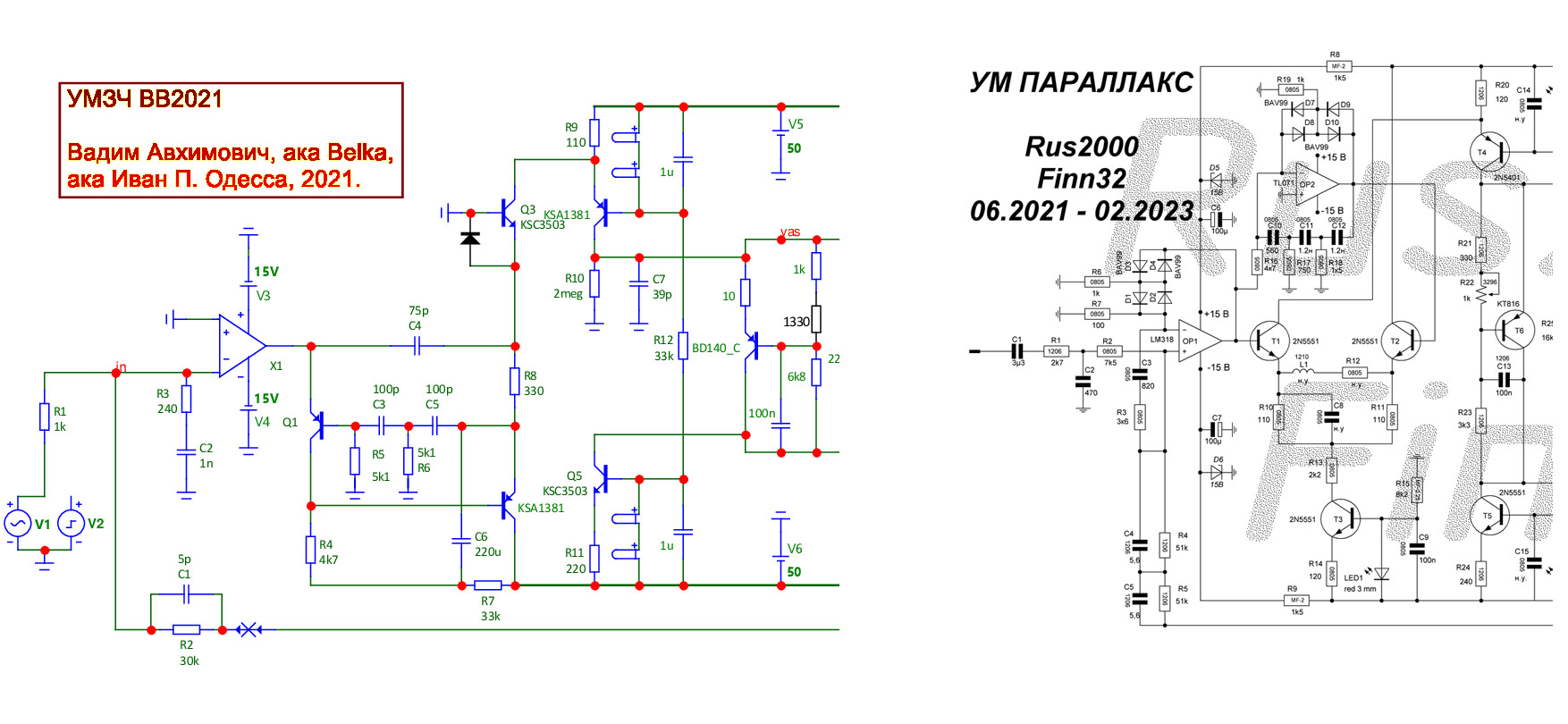

Странно они у тебя его как то украли. А где левая часть схемы паракляксы, не скажешь?) :unsure:
Скажу. Левую они сперли у Вадика-Белки (сравни ниже в аттаче Вадика-2021 и рцлектриков-2023). И тоже 1:1, хотя и не так дословно буква в букву как у меня.
Хотя если по нерусю, то и я, и белка все сперли у Видерхолдьда, хотя тут неруся конкретно по уши маканул в периоды Сагиттариусова просветления как у рцлектриков, так и у убери-дейев сам Витя [ https://www.*******.com/posts/k-pozoru-rtsl-60821382 ] [ https://www.*******.com/posts/100-db-vs-77-db-120183962 ] [ https://c10.patreonusercontent.com/4/*******-media/p/post/60821382/a45ac31133d54f2287c696ac76f8162a/eyJxIjoxMDAsIndlYnAiOjB9/1.jpg?token-hash=4f286CyiA8qxyxwbd-dKMMSJHXRcCtTQ_lXzDm9E5W4=&token-time=1767657600 ] [ https://uberidee.getbb.ru/viewtopic.php?f=10&t=148 ] , за шо ему от меня агромный сєнкс. ЗЫ. Сравни сам - в аттаче слева то, что мне прислал Вадик в июне 2021 (и потом уже с диодными антиклипами и ОУшником в 2022м гдето на вегалабе), а справа - финик с нерусем 2023. Вангую, они еще и обвинят Вадика в том, что он спёр у них идею. Типа как ты с Витькой и вакх-анальцем спёр у них всю ихнюю рцлектру _sarkazm
А пока мы говорим об устойчивости
Хочешь об устойчивости, давай поговорим. 1) тот запас устойчивости, который допустим по моей восьмой тантре [ https://www.youtube.com/watch?v=1dkJ0HM5VD4 ] , сделан всего одним ускоряющим конденсатором еще в ВВ-89, максимизирующим петлевое 20 кГц до неслыханных в те времена 65 дБ. 2) Затем в середине 90х примерно то же начали делать и забугристы, только хуже и сложнее, посредством т.н. двухполюсной коррекции. 3) Потом ктото нетрезвый (скорее всего сначала Агей) решил залазить в условно устойчивую глубину, доводя петлевое до 120 дебилов. 4)Потом Вадик придумал как многозвенным интригатором довести шизуху до 160...180 дебелов. 5)Потом достигнутые вершины начали резать ппкакашками и в особо запущенных случаях туевой хучей диодных антиклипов. И все равно получается херовый звук, т.к. не соблюдена та самая тантра _molitva. ЗЫ. Ежели в приступе захочешь чтото отвечать, то сделай милость, чтоб было понятно и кратко, то видероликом, как у меня про тантру.
Точно. Специально на эту тему проводил своё расследование. Суть была простая. Для подавления сетевых гармоник на шумовой полке усилителя, я, на его вход, подмешивал эти же гармоники соответствующего уровня и в противофазе, которые для обработки и, их формирования в специальном блоке, брал с трансформатора УНЧ. и таким способом удавалась реально подавить некоторые или почти все основные гармоники примерно на 10 и даже до 40 дБ - практически до уровня шумовой полки. Так вот, когда я менял полярность включения сетевой розетки, прежние настройки становились не оптимальными. Часть гармоник резко возрастала по амплитуде, а часть снижалась. Сейчас, если найду, скину графики по этой теме. Вывод неоднозначный - часть помех лезет по сети питания, часть по воздуху в виде ЭМ помех. но в любом случае спектр наводок и помех зависит от полярности включения сетевого трансформатора в осветительную сеть.

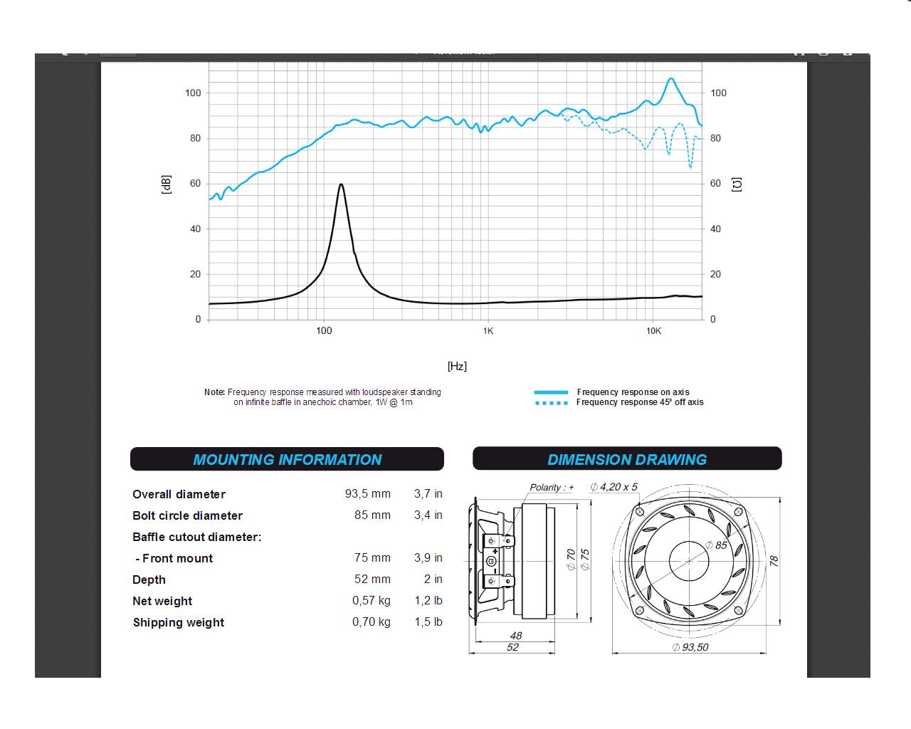

Микрофон к сожалению не справился с задачей ,в которой ставился вопрос .где разместить резистор?До емкости на линии сч ,или после.Поэтому ,полагаясь только на микрофон ,можно построить только Ха-фай. Хай -Энд требует и микрофон и уши.Посмотреть вложение 164698

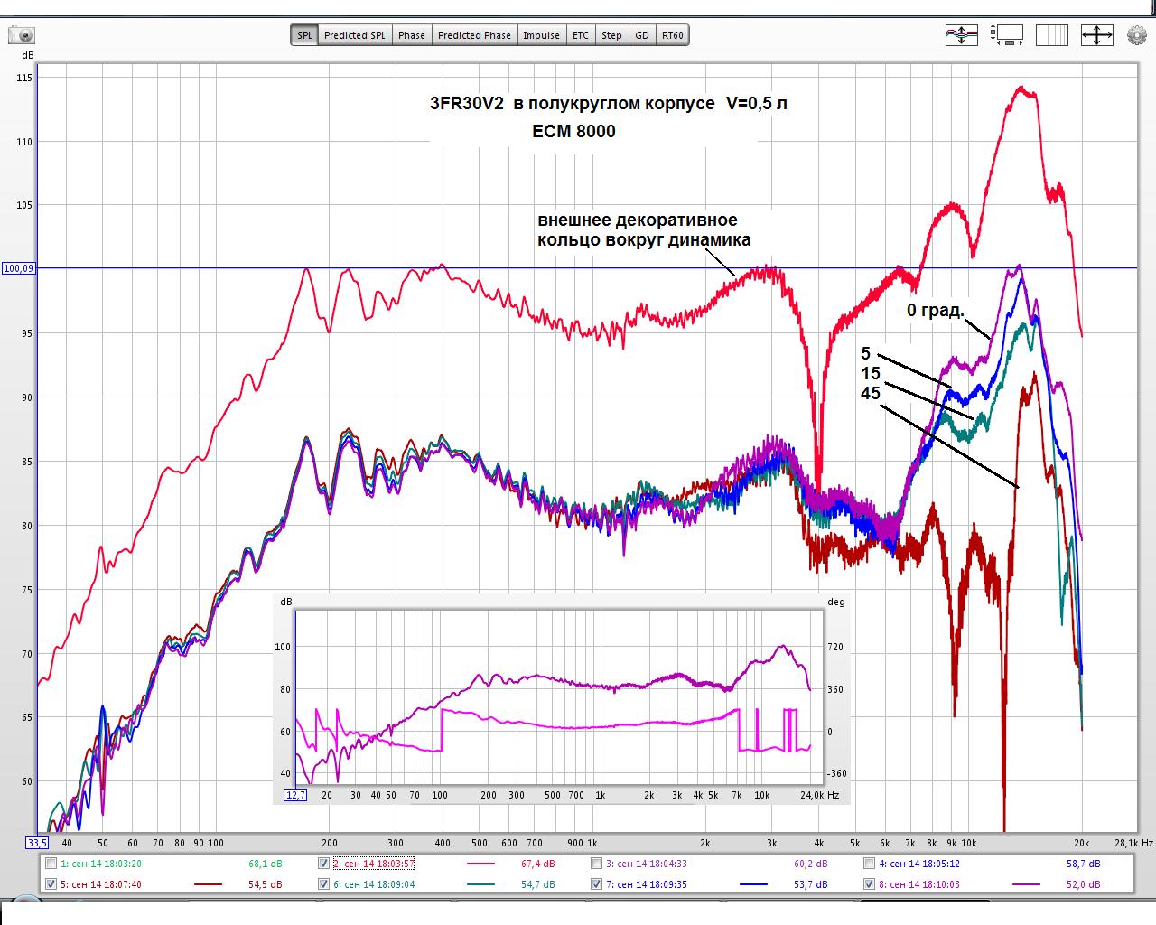

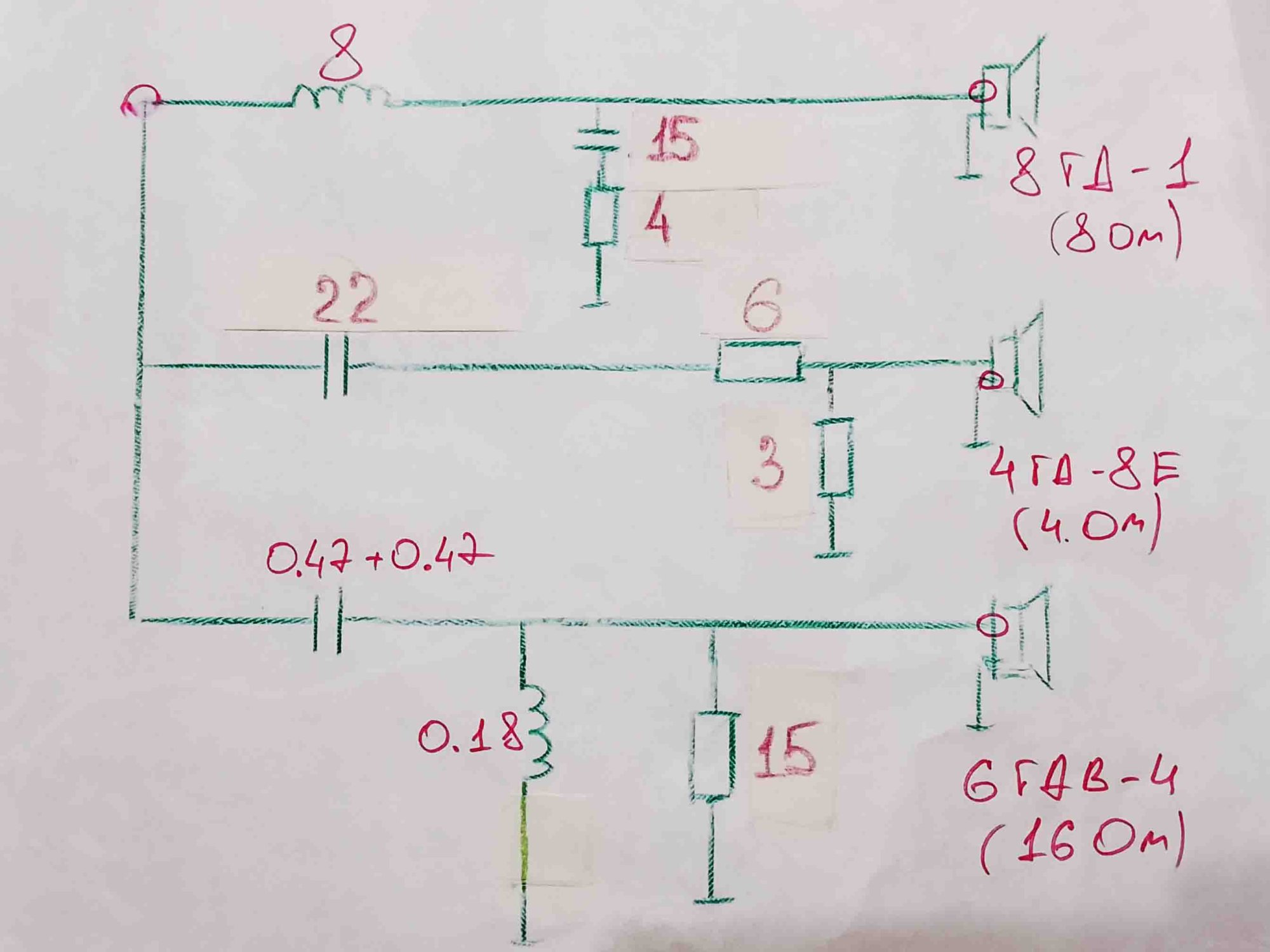

Эта схема соответствует последним графикам по распиловке динамиков.
Хорошо, мне такие священные мысли не приходят в голову, паять резюка ДО или После кондера в одной общей последовательной цепи. Иначе задумался бы надолго и вся работа покрылась паутиной , вместе со мной.

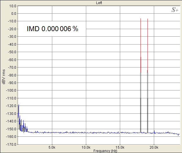

Сейчас серийно производятся мои, со 170 и 180 дБ@20к, как для звукорежиссёров, так и в свободную продажу.
То ты дай сцыльку на твою тайную рижскую фирму, я у них куплю _da. Или то ты с перепугу на мой аналогичный вопрос месяц назад в рот воды набрал.

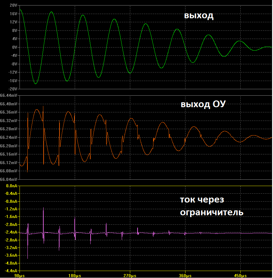

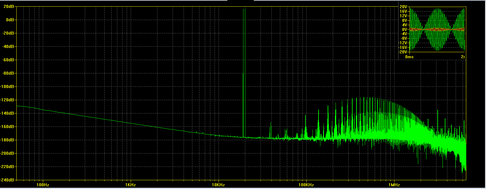

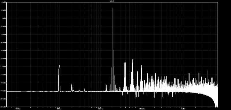

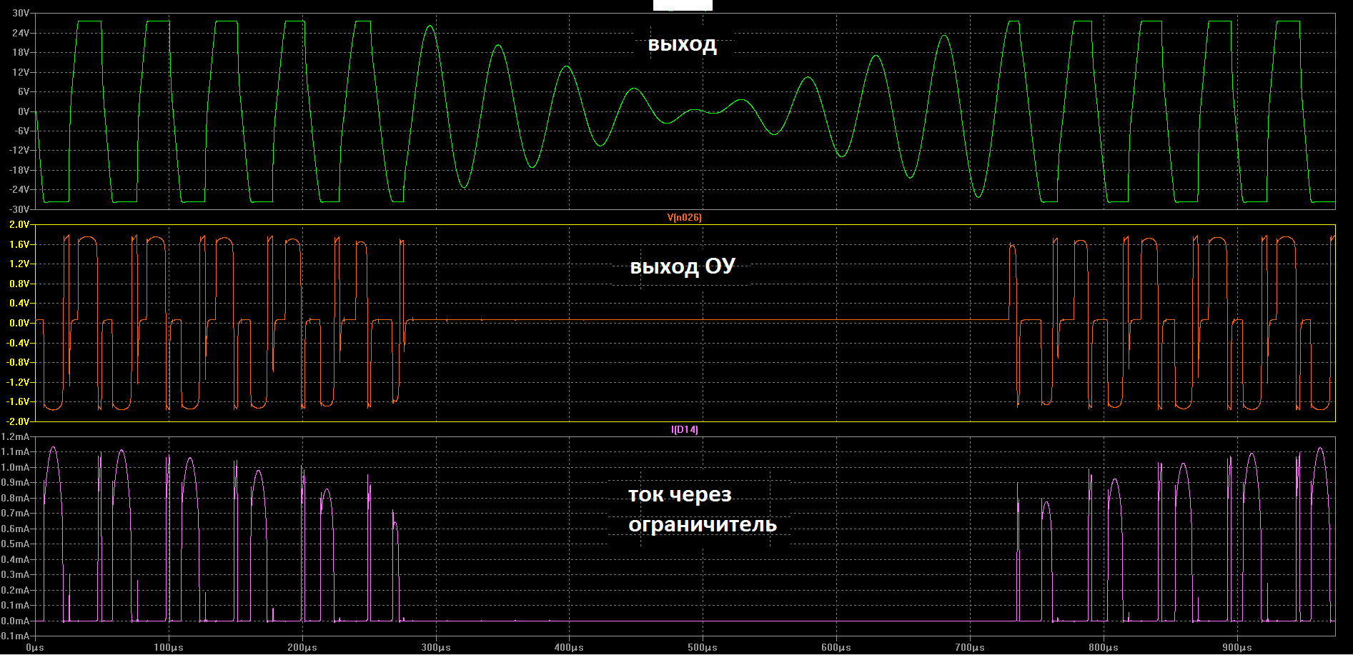

Посмотрим на примере довольно скромного усилка Dominix , с его малым петлевым на 20кГц (всего то 140дБ) как он работает.
Здесь у нас подан сигнал 19+20кГц размахом чтобы усилитель залетал в клип. Эпюры подписаны чтоб даже слепой увидел:
а теперь поглядим что происходит в линейном режиме:
Что мы видим? А вот что- чем глубже оос тем меньше ОУ стоящий на входе усилителя имеет размаха по своему выходу. А раз у нас там ещё и антиклип- то и ток через него так же падает до уровней которые физически померить очень непросто, зато в режиме ограничения- уровень таки как ни странно ограничивается. Ну надо же ктобы мог подумать? какая там татартра по номеру в помойку то отъехала?
А вот сколько у нас искажений в линейном как раз режиме:
В звуковой полосе стимулятор отказывается их измерять. Такие дела. Ни 400вольт на входе ВК и антиклип и ппк тут никак не мешают, как плохим танцорам по имени Николай Евгеньевич Сухов.
