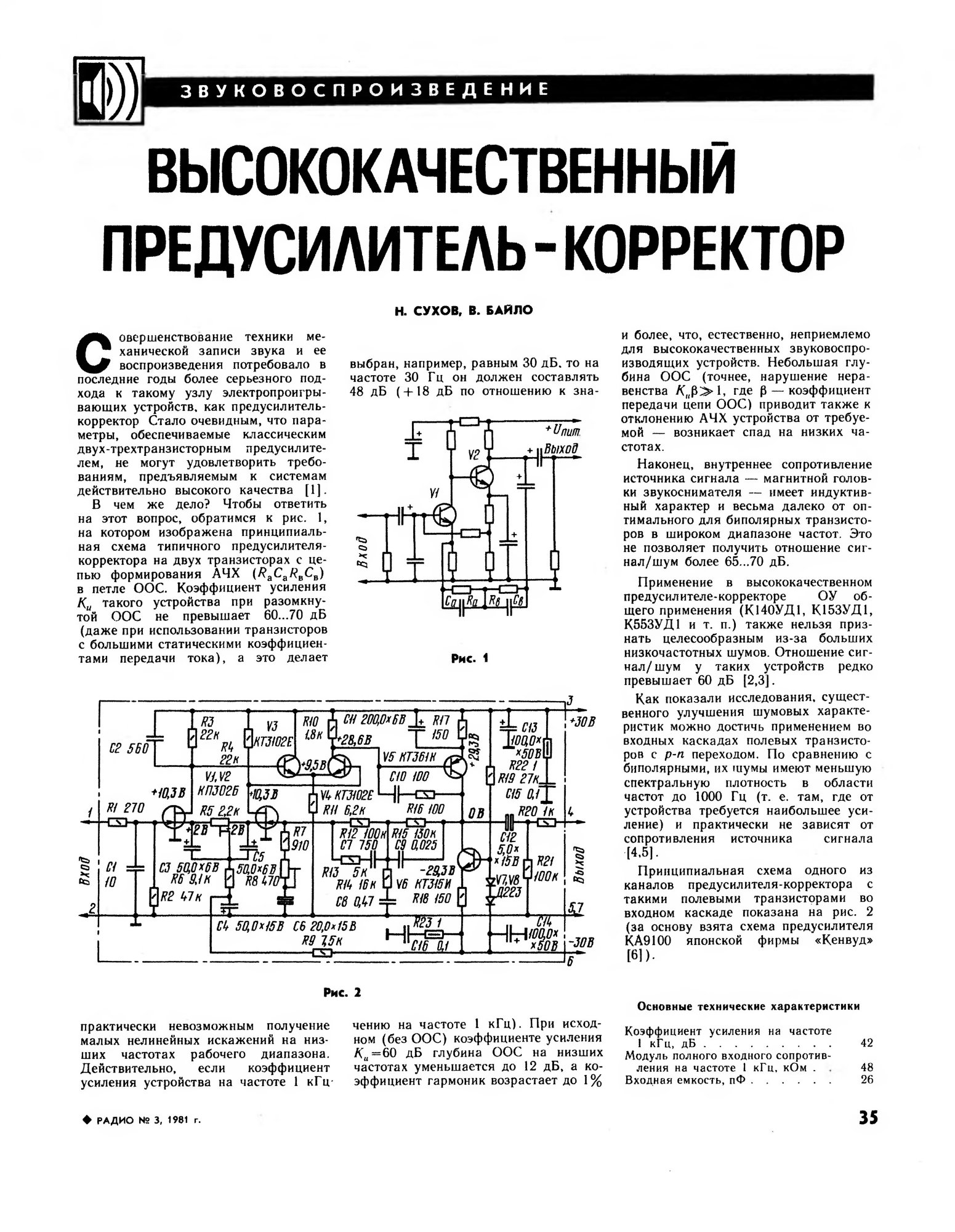

Да, это лучшее из того, что было "до того, как ... ". Читай про рис.1 в аттаче. Результат = клир 0.1%, С\Ш 64 дБ, АЧХ +- 1.5 дБ.
Про схему рис.1 в аттаче была статья , разгромная, упор на нехватку петлевого усиления для полноценной коррекции +-20 дБ плюс запас усиления прибрать искажения во всей полосе. Сама схема с реализацией на тогдашних мусорных германиевых транзисторах , не прошедших военную приемку , мало что из себя представляет. Поэтому так велико было удивление от звука ТВВ-шки на обычных наших 342-х или 3102-х ( с Ршными проводимостями был напряг, конечно, но что-то приличное было и тогда , у меня уже водились и ВС 173С и ВС108-109 и ВС 178)

Дуглас Селф нарисовал нерабочую схему МС корректора (сам проверил)- ни разу не авторитет. А Николай Евгеньевич ее похвалил. Верь теперь людям.

нет ну а чего сразу нерабочий то? шумел сильно?
Устойчивая генерация около 1.2 мгц и совершенно произвольная болтанка диффузора динамика в районе нескольких герц.
Вполне стабильные схемы могут генерить при неудачной разводке ПП. Для разбора багов надо точная схема и хоть набросок разводки. Иногда, даже неправильно выбранный тип резистора приводит к генерации усилителя.
