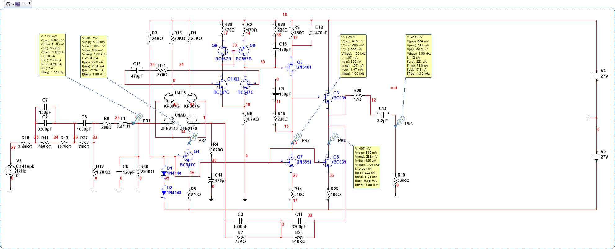

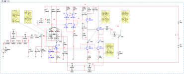

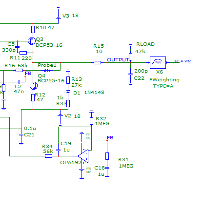

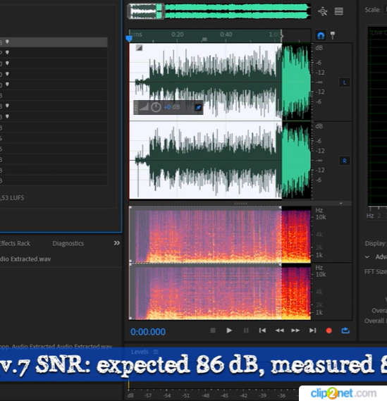

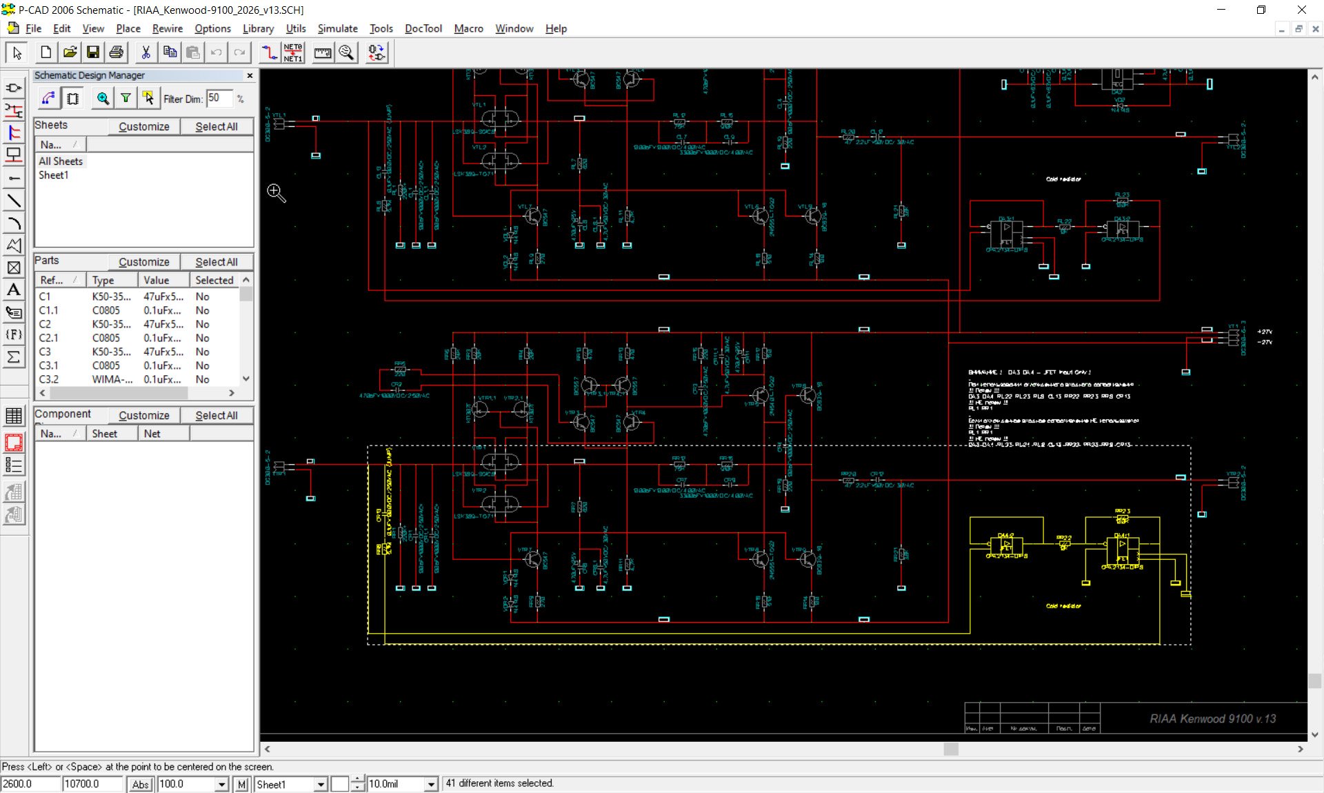

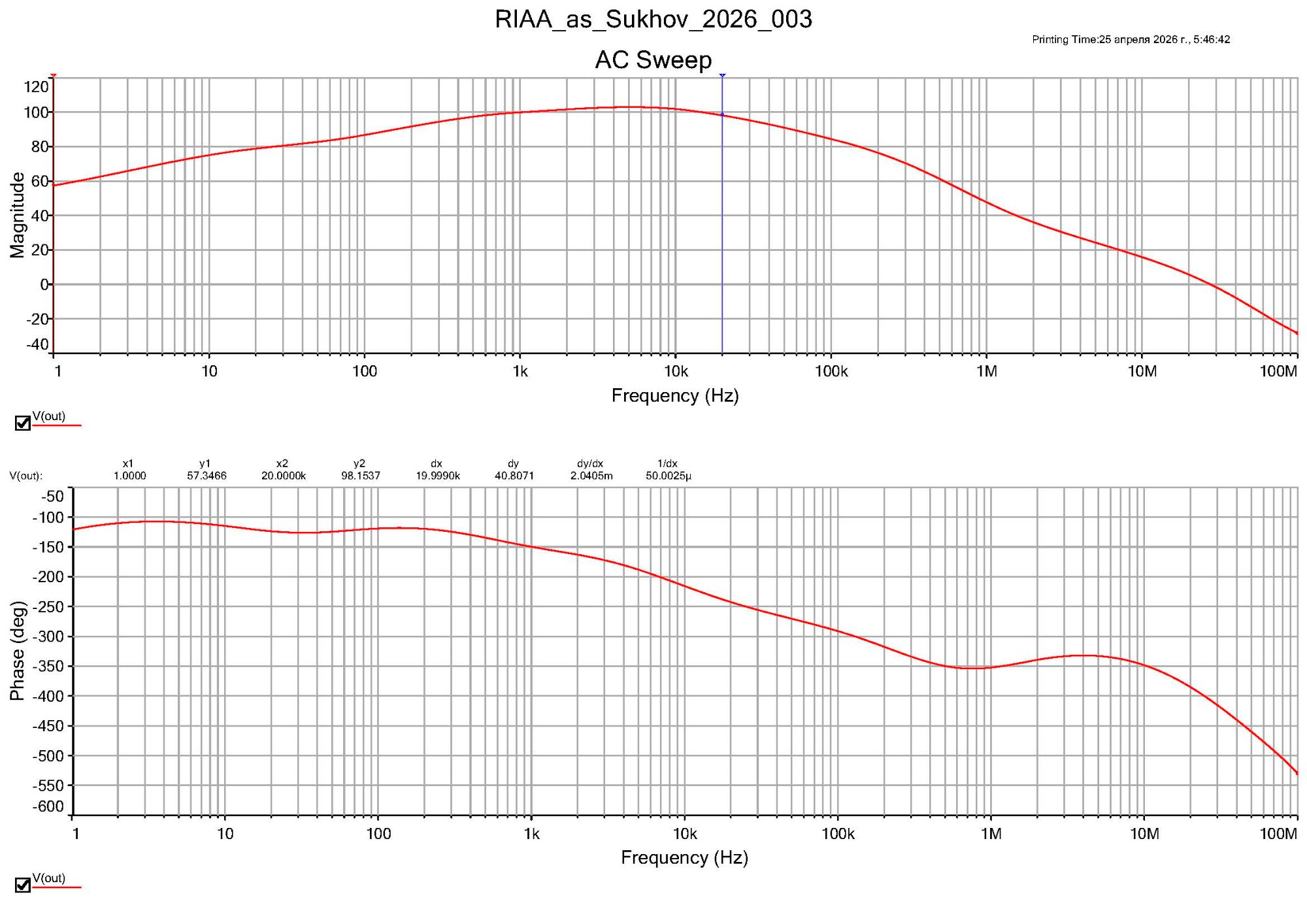

в CyXXI v7 имеем 79 дБ и что? Опять как писал раннее Николай Евгеньевич ради чего - для дикого увеличения элементов и усложнения схемы, а зачем? Может я конечно петлевое неверно снял, нужно было без САР по постоянному току

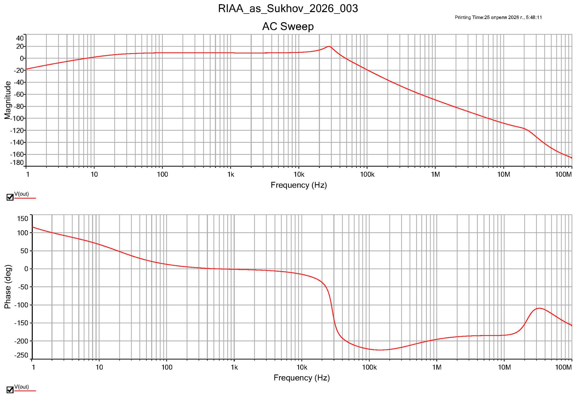

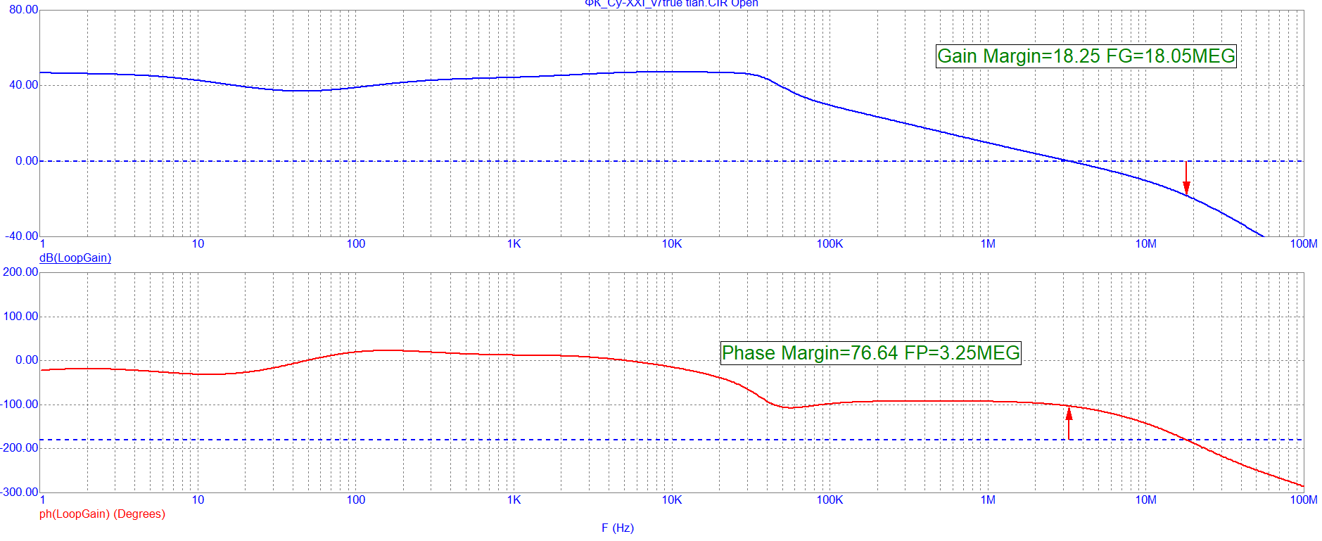

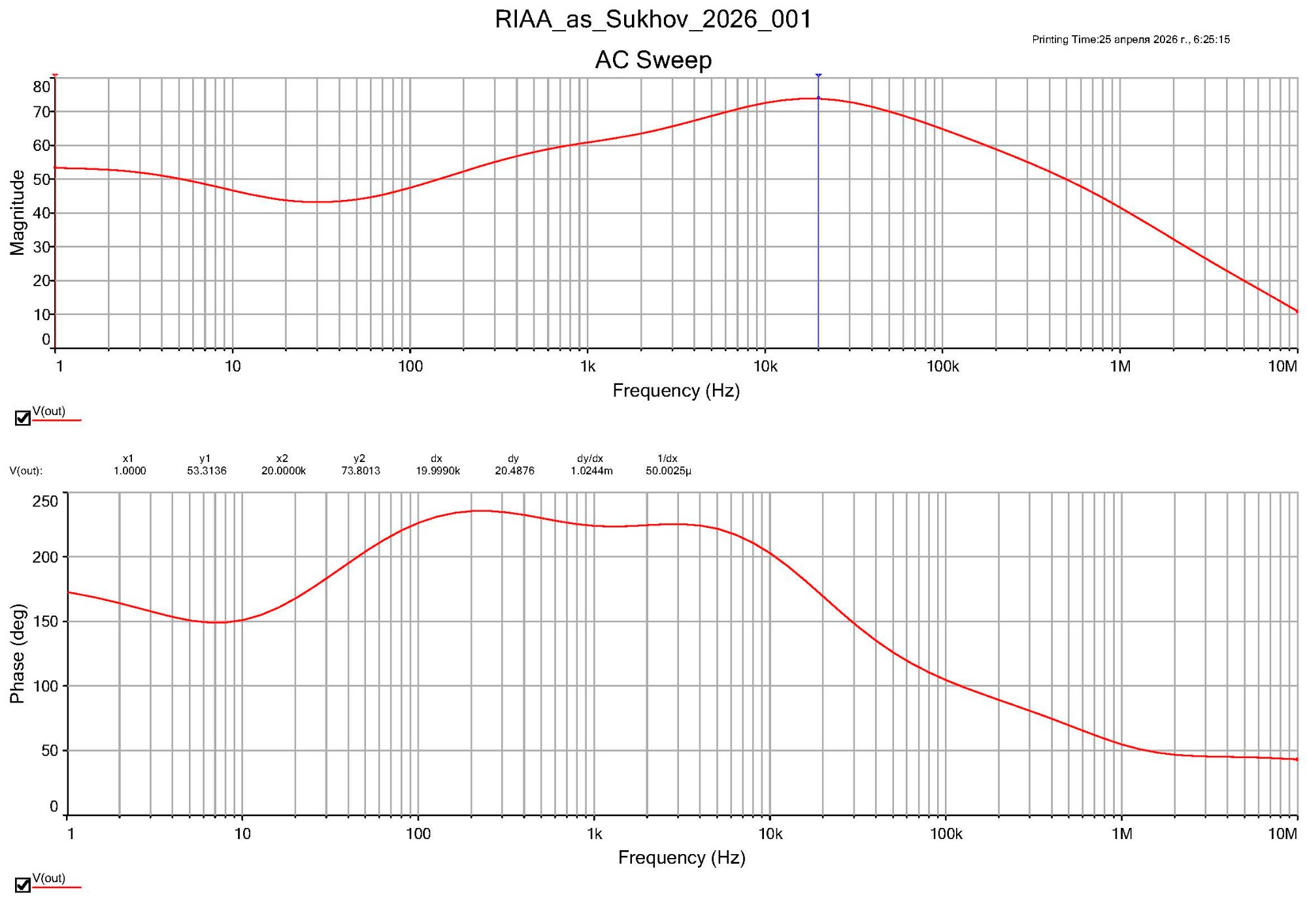

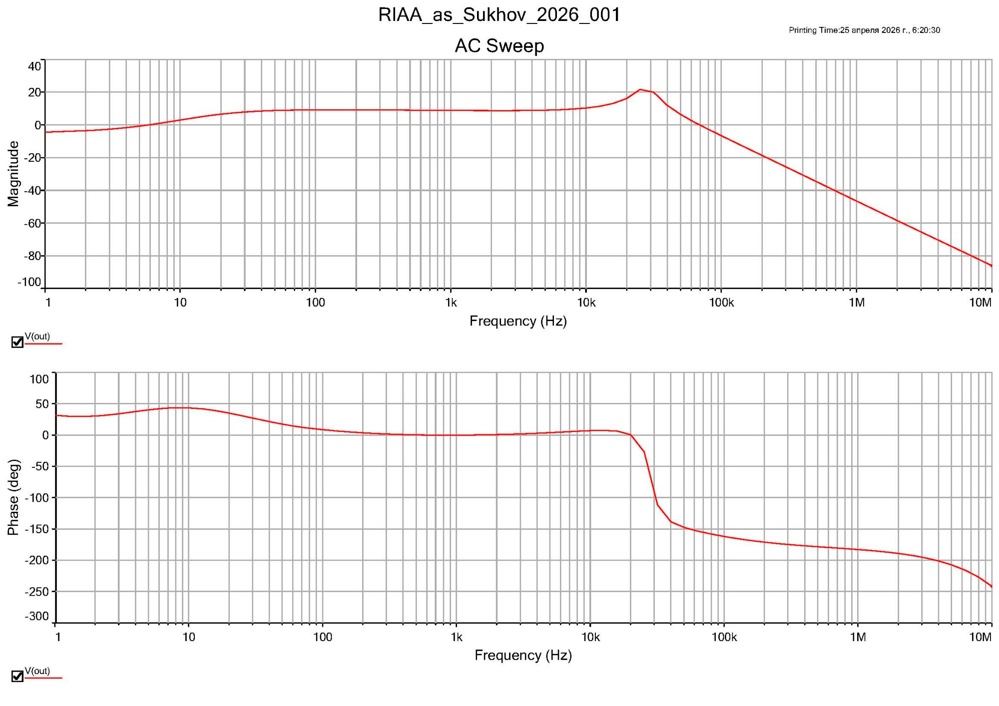

поправьте, если я неправильно отмоделил
Оценочное петлевое усиление на частоте 20 кГц 73 дБ.
Сравните оригинальную схему петлевое усиление на частоте 20 кГц 73 дБ и исправленную схему петлевое усиление на частоте 20 кГц 98 дБ, почувствуйте разницу... +25 дБ Карл !!!
Картинки - схема, АЧХ, АЧХ петлевое усиление.
Картинки.

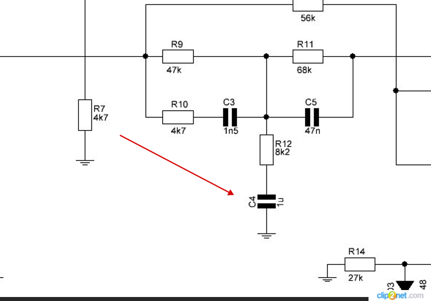

Найдите 10-ть отличий на схемах RIAA корректоров ?

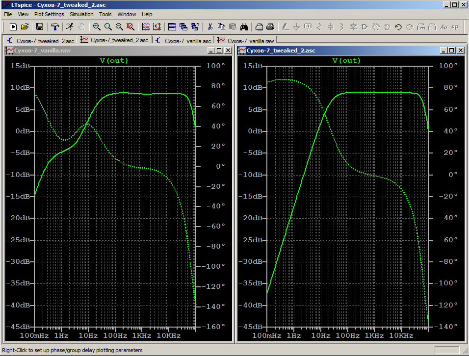

А теперь - по сути вопроса:
применённая в нынешнем клоне корректора Kenwood KA-9100 САР поддержания нуля на выходе - не нужна вообще. Достаточно разделить цепи ООС по постоянному току и по сигналу, и смещение нуля на выходе не превысит долей милливольта. Но самое главное - АЧХ корректора на ИНЧ будет точно соответствовать стандарту RIAA-78, а не петлять туда-сюда. Освободившийся от роли интегратора САР
сдвоенный ОУ следует использовать в качестве фильтра-подавителя помех от ИНЧ-сигналов глубинной модуляции, идею когда-то прекрасно воплотили братья Лексины (на 2 (двух, Карл!) транзисторах).
начальный разбаланс пары ПТ компенсируется подбором сопротивления резистора ГСТ (с базы на землю, R5)

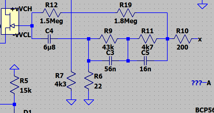

слева - нестандартная реализация RIAA-78 в схеме с DC-Servo и дополнительной RC-цепочкой. Справа - стандартная реализация, которая получается без этих элементов.
10% разброс величины ёмкости компенсируется подбором суммарного сопротивления R12,R19 (3,3 мегаома)
размещать корректор с дополнительной массой в трубку тонарма — сомнительное решение. Корректор отлично расположится у основания тонарма
Ещё раз, - лишние детали - источник проблем в аппаратуре. Вместо ненужного DC-Servo лучше на том ОУ сделать подавитель рокота "по-Лексински".
Ему DC-Servo в клоне корректора Kenwood KA-9100 нужен только для создания видимого отличия от первоисточника. Ну, ещё для создания впечатления технологичности.
А то, что совместно с его RC-цепочкой получается кривая, отличная от RIAA-78, — это остаётся неочевидным, так как данный аспект, судя по всему, не был проверен.
Напомню, RIAA-78 предложен в первую очередь именно ради подавления шумов/помех на ИНЧ. А в реализации Сухова, в его клоне, подавления на ближнем ИНЧ практически нет.
Неоднократно отмечалось, что RIAA-78 нормируется не в полосе 20Гц~20кГц, а как минимум от 2 герц.
В области инфранизких частот (2Гц~20Гц) при использовании DC-серво и фирменной RC-цепочки наблюдается значительное отклонение от стандарта. Именно этот диапазон является ключевым для стандарта RIAA-78.
Исправить ситуацию можно двумя путями:
Сохранить DC-серво и фирменную RC-цепочку, но полностью пересчитать все номиналы для точного соответствия стандарту RIAA-78. Некоторые участники обсуждали оптимизацию АЧХ с помощью инструментов вроде microCAP.
Убрать DC-серво и фирменную RC-цепочку как излишние, разделив цепи ООС по постоянному току и по сигналу. Использовать разделительный плёночный конденсатор в качестве элемента, формирующего стандартный (по RIAA-78) спад АЧХ ниже 20Гц. Этот способ проще, экономичнее и обеспечивает более высокую точность.

Вы можете уверенно сказать, что применение сервы от 2 до 20 Гц с иной крутизной спада на НЧ вместо стандартной- улучшит звучание в сравнении с типовой, 20 дБ на декаду? Сухов приводил исследования по этой теме, есть в текстах и ссылках. И вроде как стандартная АЧХ лучшая во всем. (На мое " делитантское" понимание темы )
Николай перфекционист и метролог, привык во всем добиваться максимального результата. Не самая плохая черта характера.

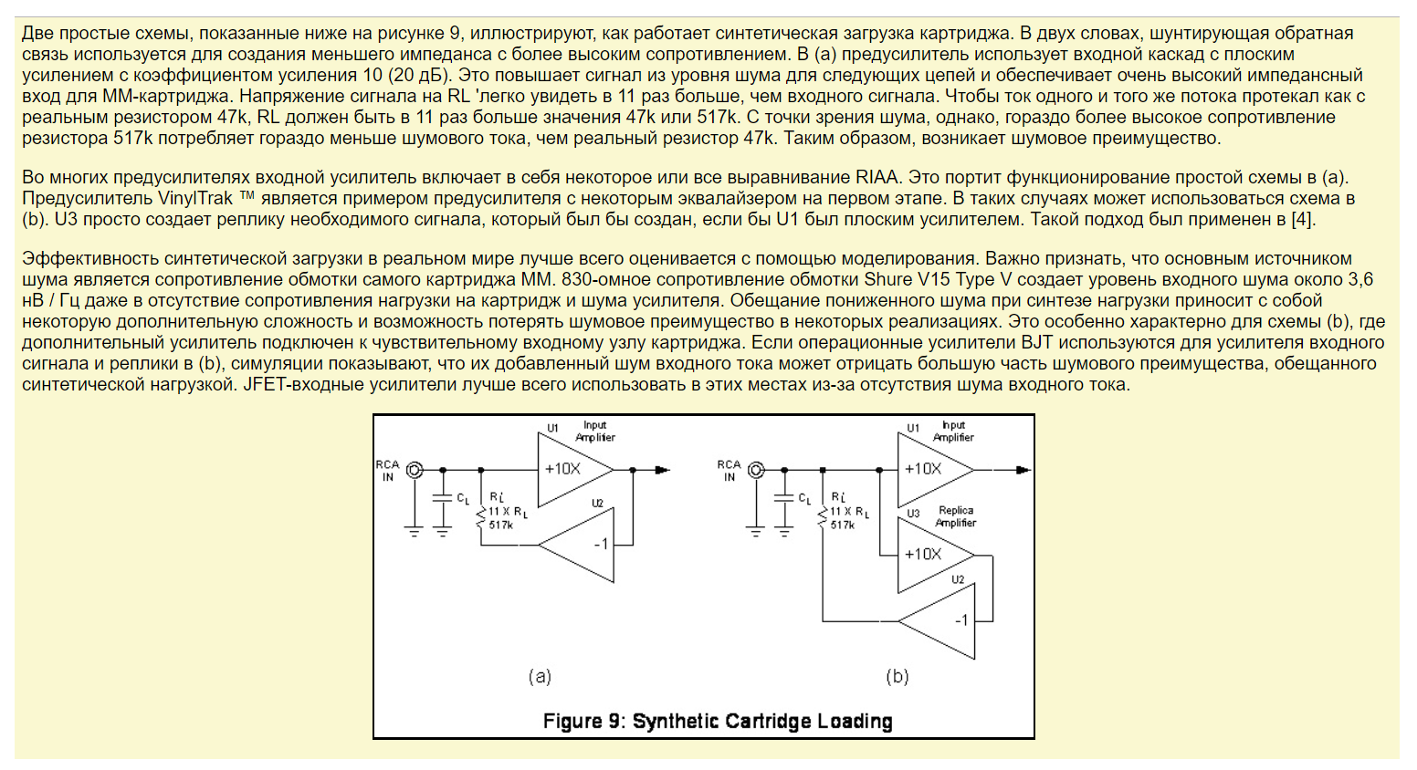

специально для Женька замечу, что набирая много петлевого недурно проверять схемы на поведение в клипе, надеяться что ук никогда в него не попадёт- излишний оптимизм. в итоге после одного щелчка твой супер ук начнёт генерить и так и будет генерить.

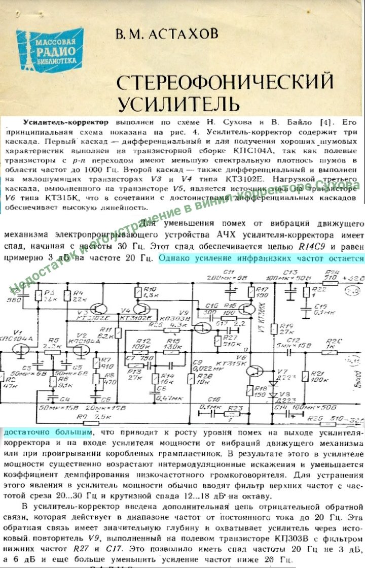

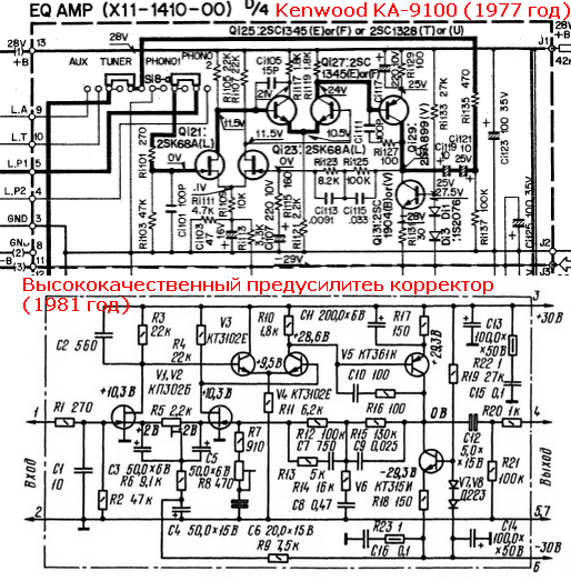

Когда некто Коля Сухов представил очередной винил-корректор в 1993 г. это было, то в своей публикации (журнал Радиоаматор) признал недостаток той самой апериодической коррекции, известной нам с 1981 года и перешĕл-таки на стандарт
Но... пройдут года и им же всё забудется. И благополучно им забылось...
Некто Сухов (в 1993 г.) всё сводил к тому, что с типичными головками, у которых высокочастотный резонанс игла-канавка находится в слышимом диапазоне, апериодическая коррекция работает не должным образом. У некто Сухова тогда была Shure M97HE с гиперэллиптичейской иглой ~ новинка начала 80-го, за 112 бакинских по тогдашним меркам. Так что, смысл применять такую коррекцию с обыкновенными видами игольных заточек, не имеет смысла, будет только хуже.
Был ещё В.М. Астахов, который в своём книжном писании указал на ещё один неучтĕнный нюанс в винил-корректоре некто Сухова.
Смотрим журнал Радиоаматор ниже, обведено красными элипсами...

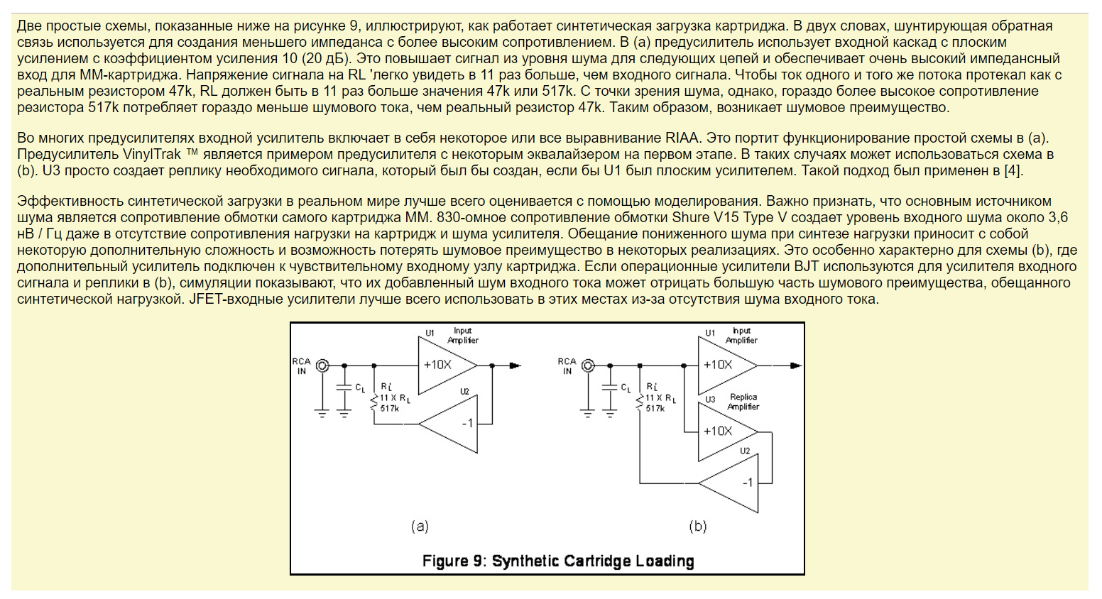

Но обратимся к фактам, в том числе к фактам мирового уровня.
Схема и пояснительный текст на картинках 4 и 5 (картинка 5 это перевод картинки 4) говорит об обратном.
Оригинальная статья по ссылке ниже.
https://www.cordellaudio.com/preamplifiers/vinyltrak.shtml

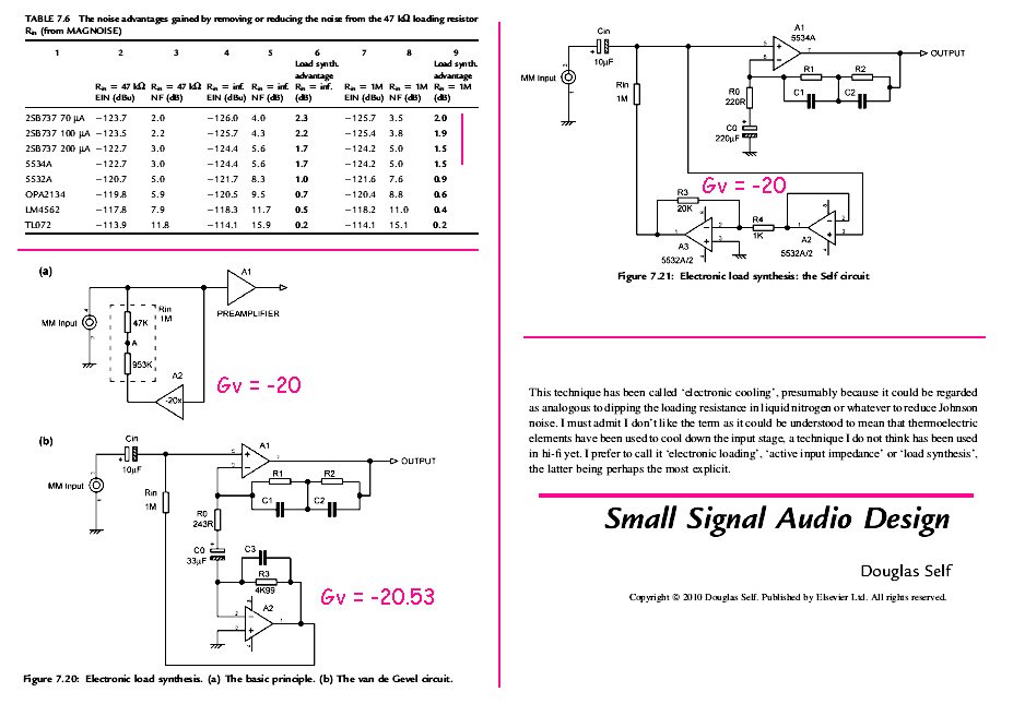

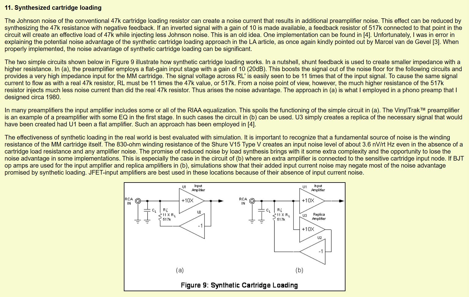

Также послушаем. что говорит уважаемый Дуглас Селф, схема справа.
Картинка 6 .
Ну и на последок.
Зная, как будет выкручиваться некто НЕ товарищ сухiв, скажу сразу, что на моих схемах и пояснениях к схемам я всегда пишу, например,
"ВНИМАНИЕ ! DA3, DA4 - JFET Input Only !"

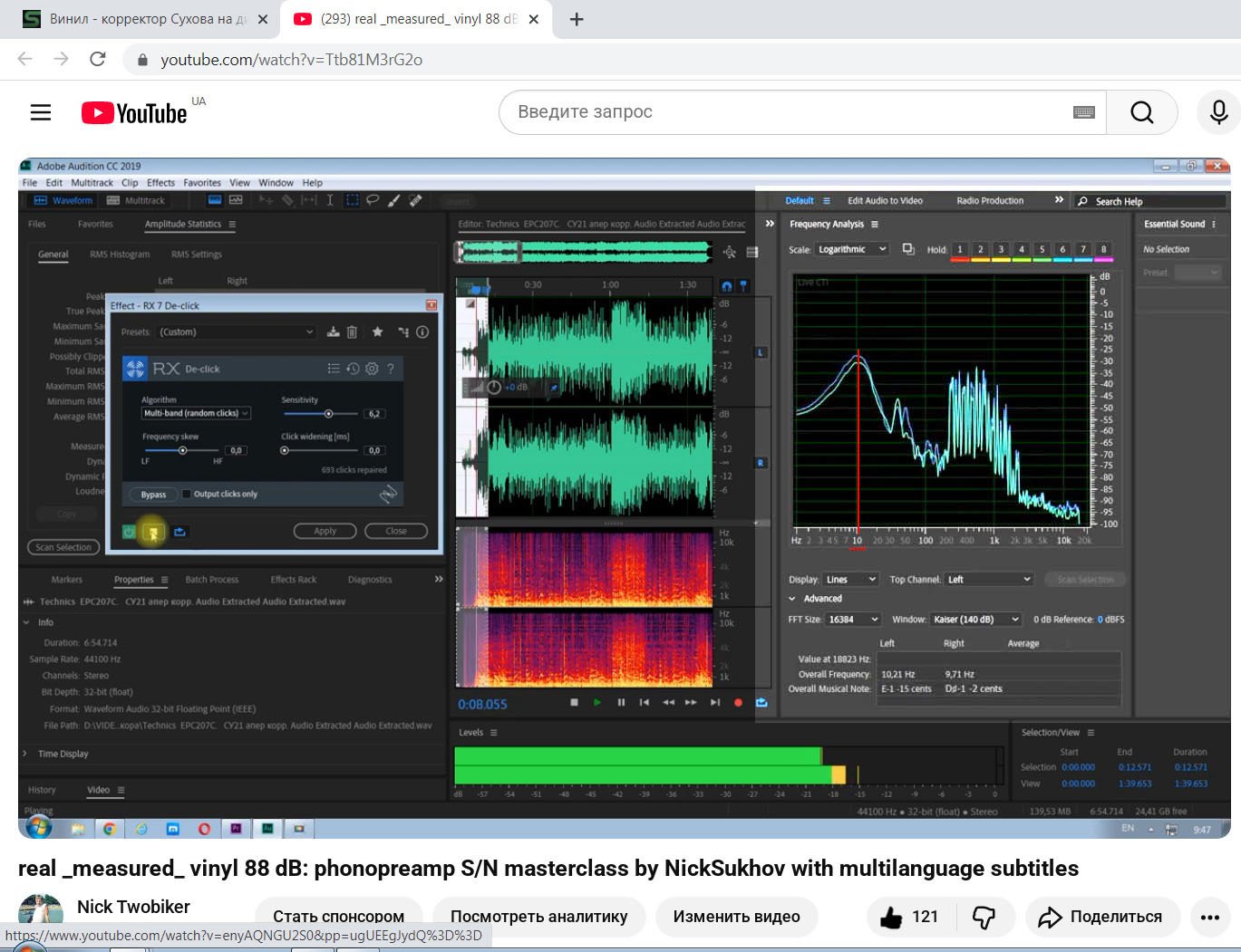

На этом видео вы там какие НЧ резонансы увидели без 7950 интересно?

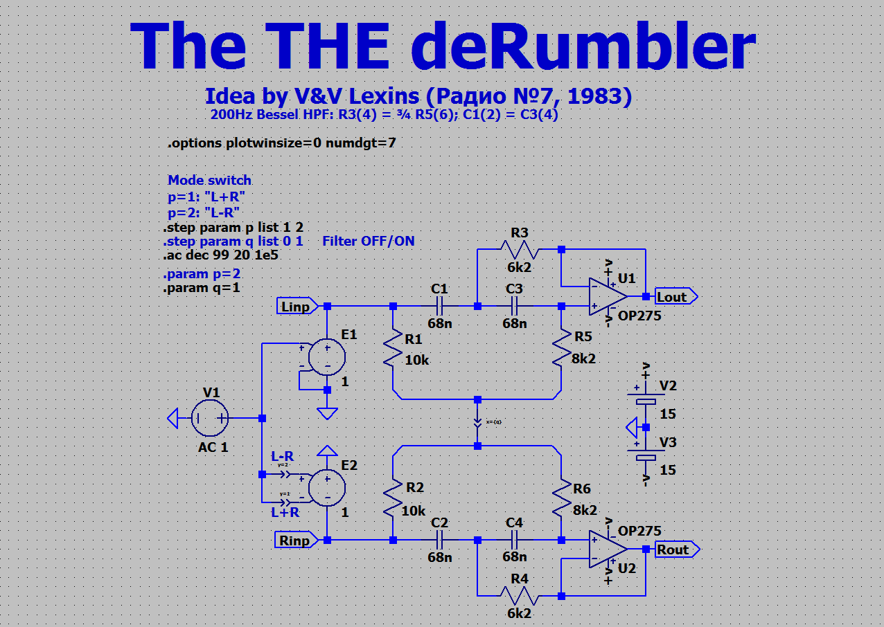

По идее разработчиков стандарта, новый фильтр должен был подавлять прохождение инфразвуковых колебаний при воспроизведении короблёных пластинок. Мотивы МЭК остались загадкой: ни рядовые слушатели, ни представители звукозаписывающей и электронной промышленности никогда не требовали подобных изменений И те, и другие встретили нововведение в штыки

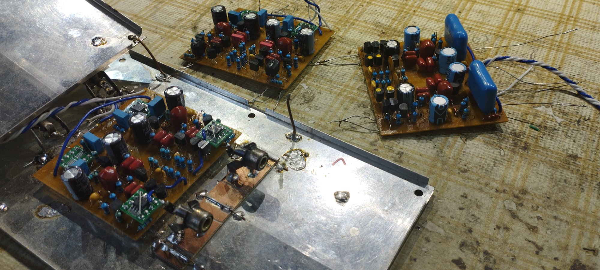

Вот мне непонятно что тут обсасывают, какие то графики что то доказывают, я знаю одно и практикой подтверждено что это корр работает на всем, их наделал кучу сарой и без. . Вот захотели без апериодической корр пожалуйста. На входе анти риаа 3.5 вольта! идеальное восстанавление 1 кгц,

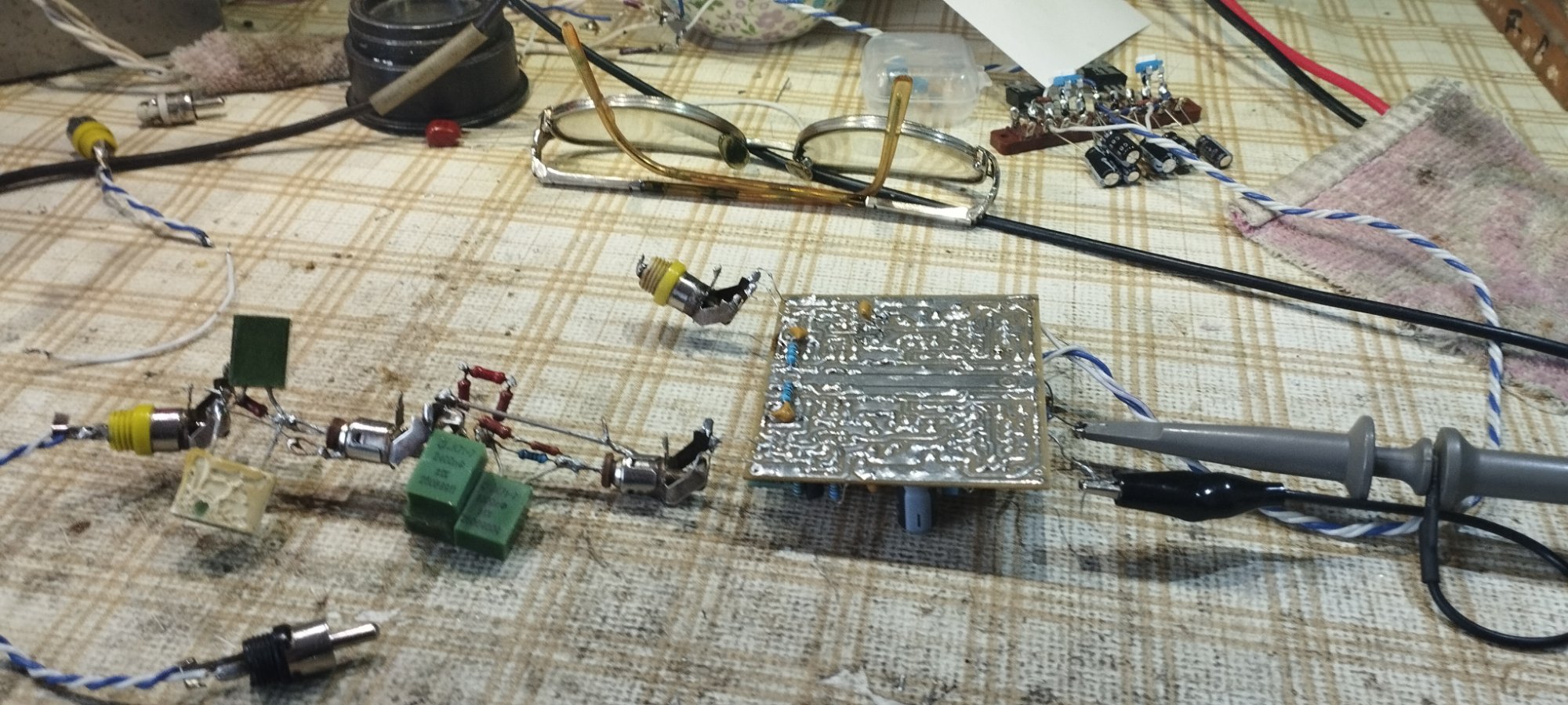

    388.5 KB · Просмотры: 77
    287.9 KB · Просмотры: 79
    377.3 KB · Просмотры: 82

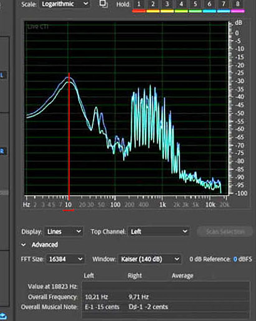

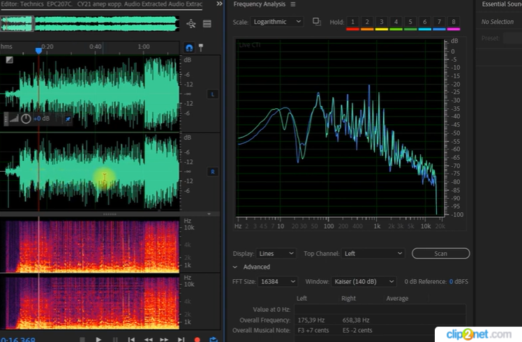

Вы разве из тех кто "не читал, но осуждаю" ? Вот вам скриншот из этого видео, результаты моих измерений те же, что и у Брюля-Кьера. Сумеете 10 Гц рассмотреть?

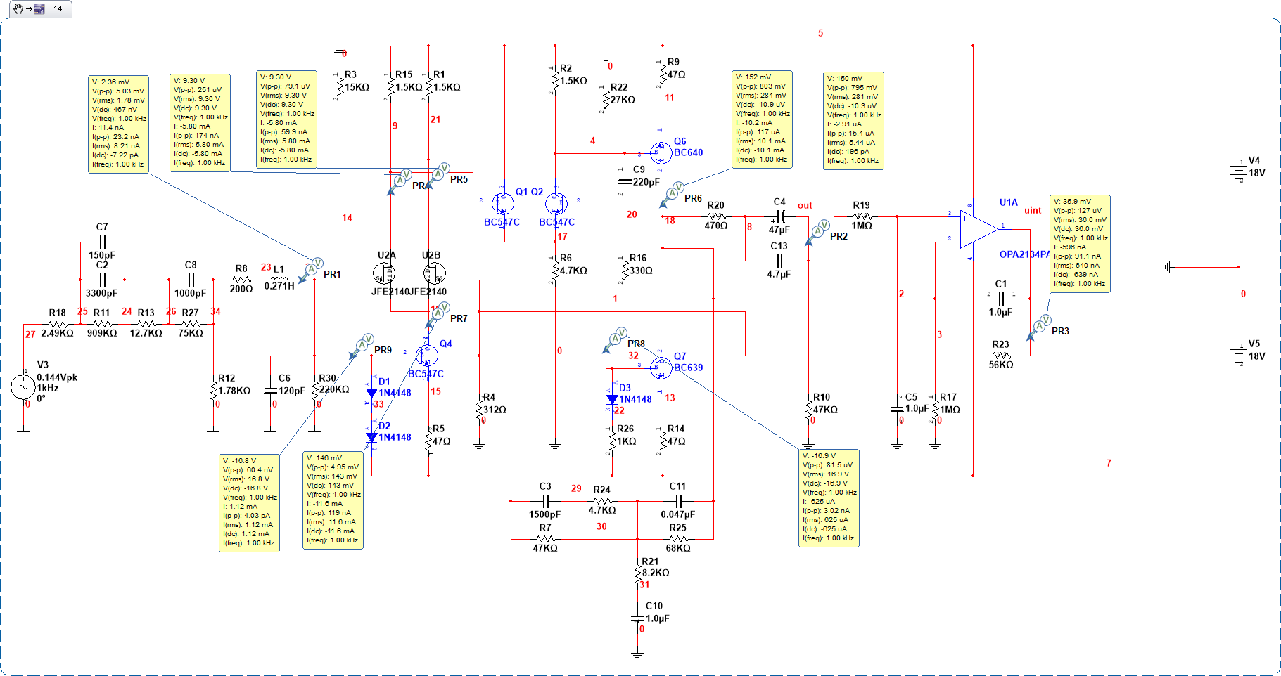

Вот исправленная схема RIAA корректора Kenwood 9100
Опять зады переды!Что вам дался KENWOOD?Других ук мало?_medsestra
Ничего исправленного нет,это совершенно другой корректор.
Оно по любому видно будет с 7950 будет меньше , вопрос какое отношение к среднему значению. и может оказаться шум срань немой канавки выше этого резонанса тонарма.
Вы вырезали из моего ролика не ту часть, где это видно. Я увеличил (см. ниже) именно спектрограмму немой канавки, где видно, что горб 10 Гц как минимум не ниже более высокочастотных помех немой канавки. И это с фонкором, у которого 7950 встроена (у меня с 1981 года других нет). Заметьтье, что 7950 мкс означает завал АЧХ на частоте 10 Гц, равный -9 дБ, - т.е. без 7950 высота этого 10 Гц горба была бы на 9 дБ (или в 3 раза) выше, т.е. не около -30 дБ, а под -21 дБ. Вы то со своей АС и слухом частоты 10 Гц не услышите конечно, но вот выходной каскад вашего фонкора такого сказать уже не сможет. Он конечно не захлебнётся, но поперхнётся точно.
    108 KB · Просмотры: 60
С апериодической будет вот так. Это звон хрустальных бокалов, а если смещаем 7950 далеко вниз ну так на 24000 это как запотевшие очки протереть звук сразу +like ноги сами в пляс несутся правда не по госту;)
Думаю это выброс там сотни килогерц и с головы такой частоты не будет, правильно или нет я рассуждаю не знаю, но думаю если и будет возмущение щелбана по игле возможно там будет и резонанс голова и вход корр с учетом кабеля , а дальше по частоте там будет спад и достаточно крутой. Это воздействовал на голову 0.5 генри 165пф одиночным импульсом. период 50 мкс резонанс примерно 20кгц.
АЦП не пробовали, вообще, коррекцию (фильтра, порядок первый, как всегда, оставить) забанить?
АЧХ в плеере ровнять. ( Пресеты на разные студии, как плюшки). Фокус, даже не в покусе, а фазовые сдвиги, как искажения.
Думаю, любой высококачественный корректор нужно провести через подобный тест. Автор утверждает, что у него клон корректора Сухова. Купленый на авито. Проверял, их там как грязи, по цене грибов... Голова вот эта. https://www.aliexpress.com/item/1005006894321556.html?spm=a2g0o.productlist.main.2.58d2lYlPlYlPrT&algo_pvid=59e5c0b6-4cf8-4aee-a7d0-a2ba7bfa4c22&algo_exp_id=59e5c0b6-4cf8-4aee-a7d0-a2ba7bfa4c22-1&pdp_ext_f={"order":"39","eval":"1","fromPage":"search"}&pdp_npi=6@dis!UAH!10495.27!8509.32!!!1480.00!1199.95!@210384cc17768691061451728ed0ae!12000038641860931!sea!UA!0!ABX!1!0!n_tag:-29910;d:28e22415;m03_new_user:-29895;pisId:5000000204976986&curPageLogUid=tw0Bx3P4rBgX&utparam-url=scene:search|query_from:|x_object_id:1005006894321556|_p_origin_prod:
Вот, собственно, ссылка... https://t.me/RetroTranslator/1313
П.С. на 75гдн бочки не слышно... Хотя, это "мелодия"...
