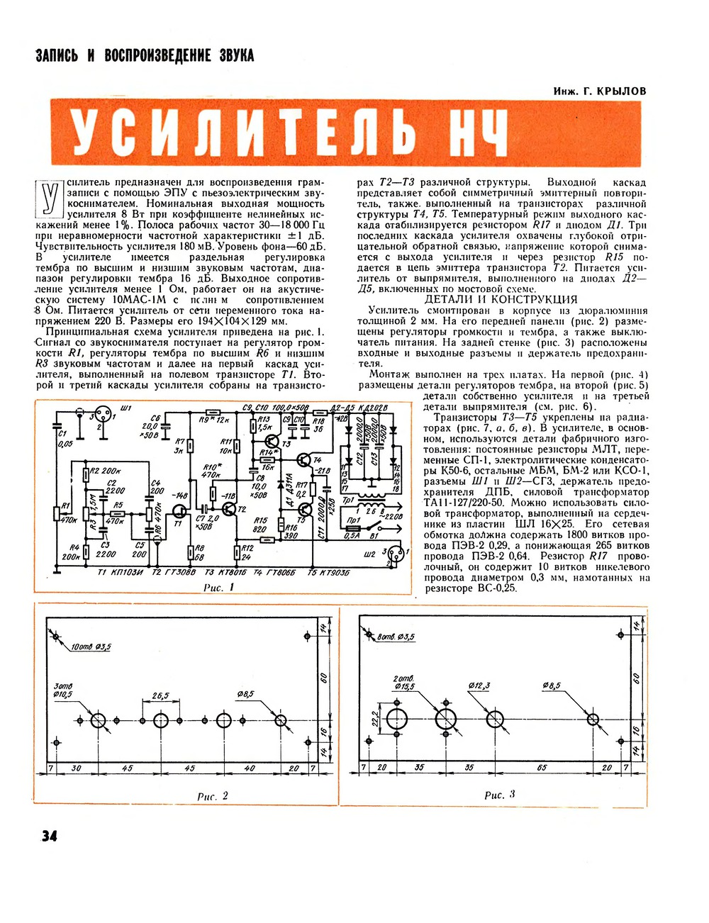

Георгий Крылов делал, и нормально

Чуда не будет. Но, вьіше привели вполне работоспособную схему. от Крьілова
Сегодня повторять ее можно только от отсутствия подходящих правильніх транзисторов, любви к вьісокому искусству и предрасположенности к мазохизму.
Не только Крылов,но американцы в этом были ещё первее.Был такой Heathkit AA 14.Все кремниевые и один на выходе германиевый.Товарищ с Германии Ебае такой купил,писал,что звук ему нравился.
