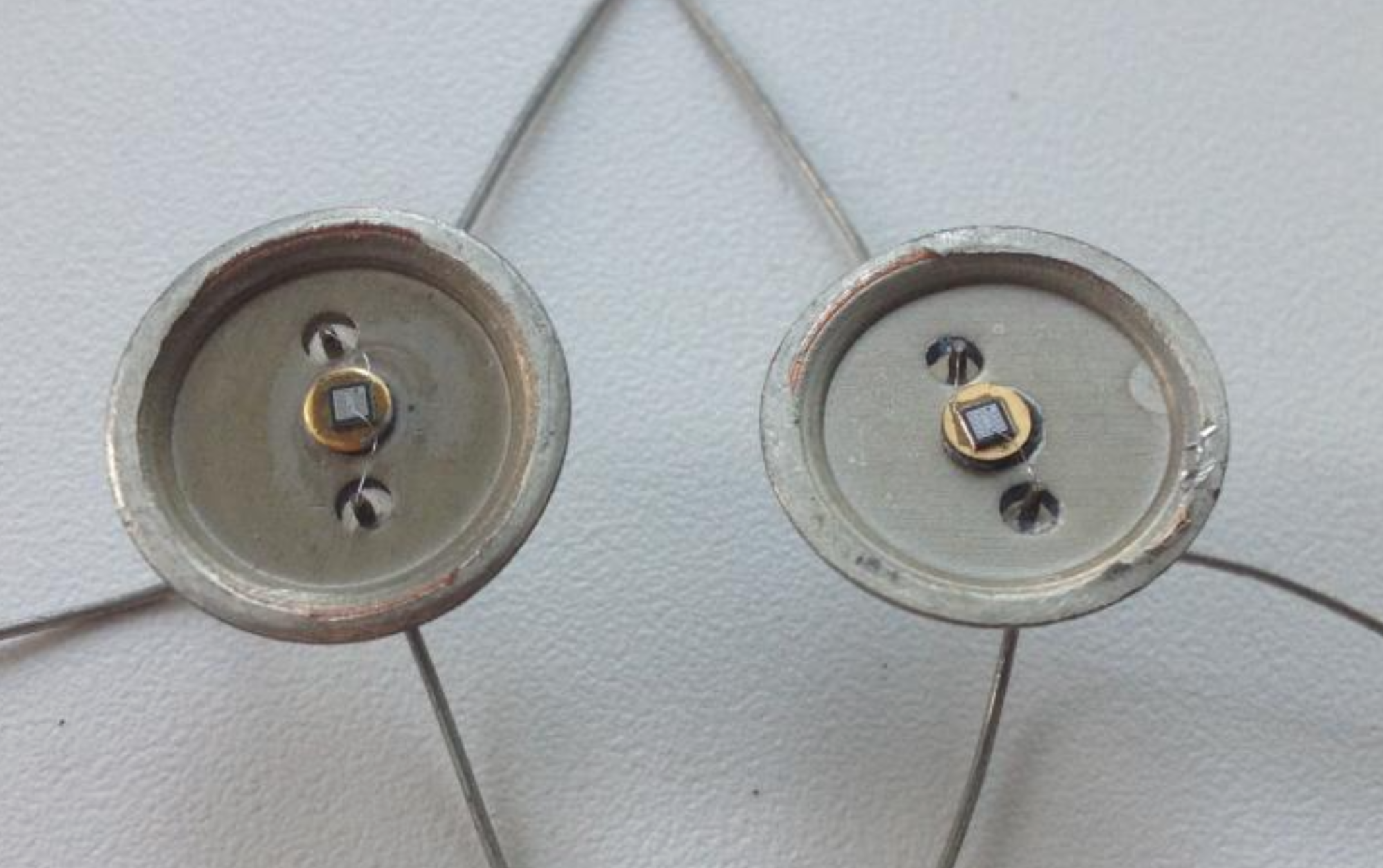

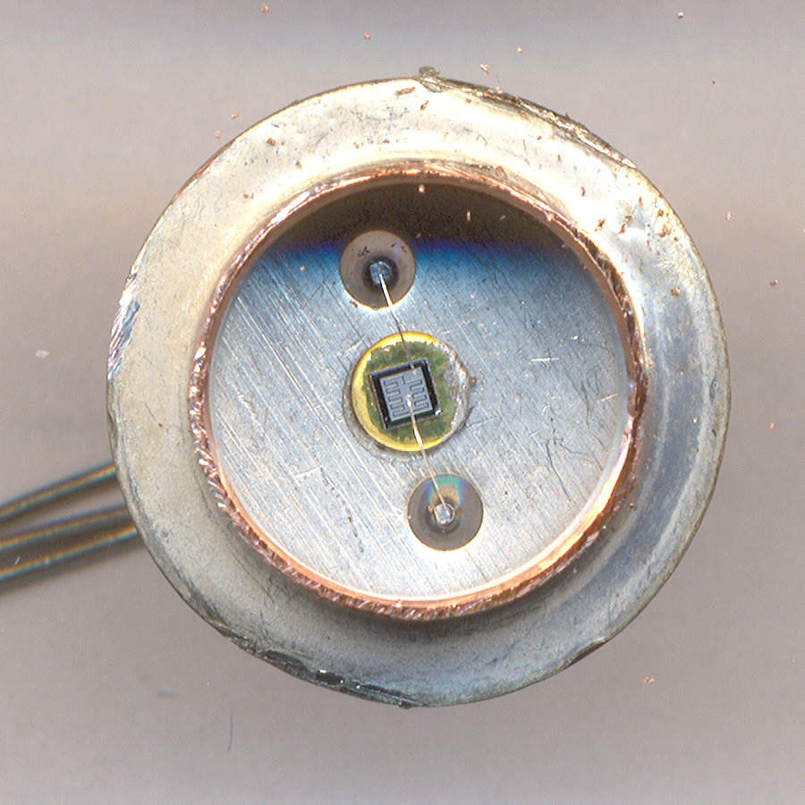

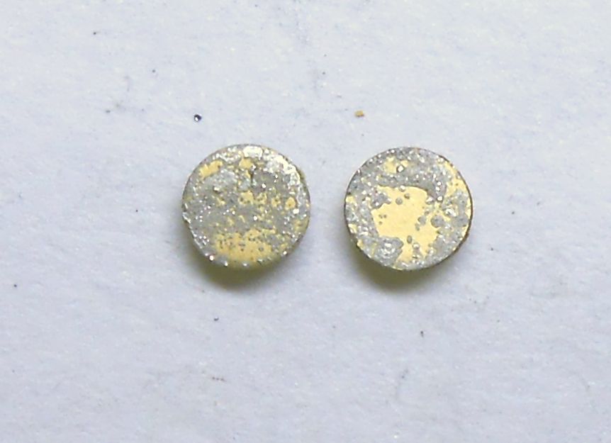

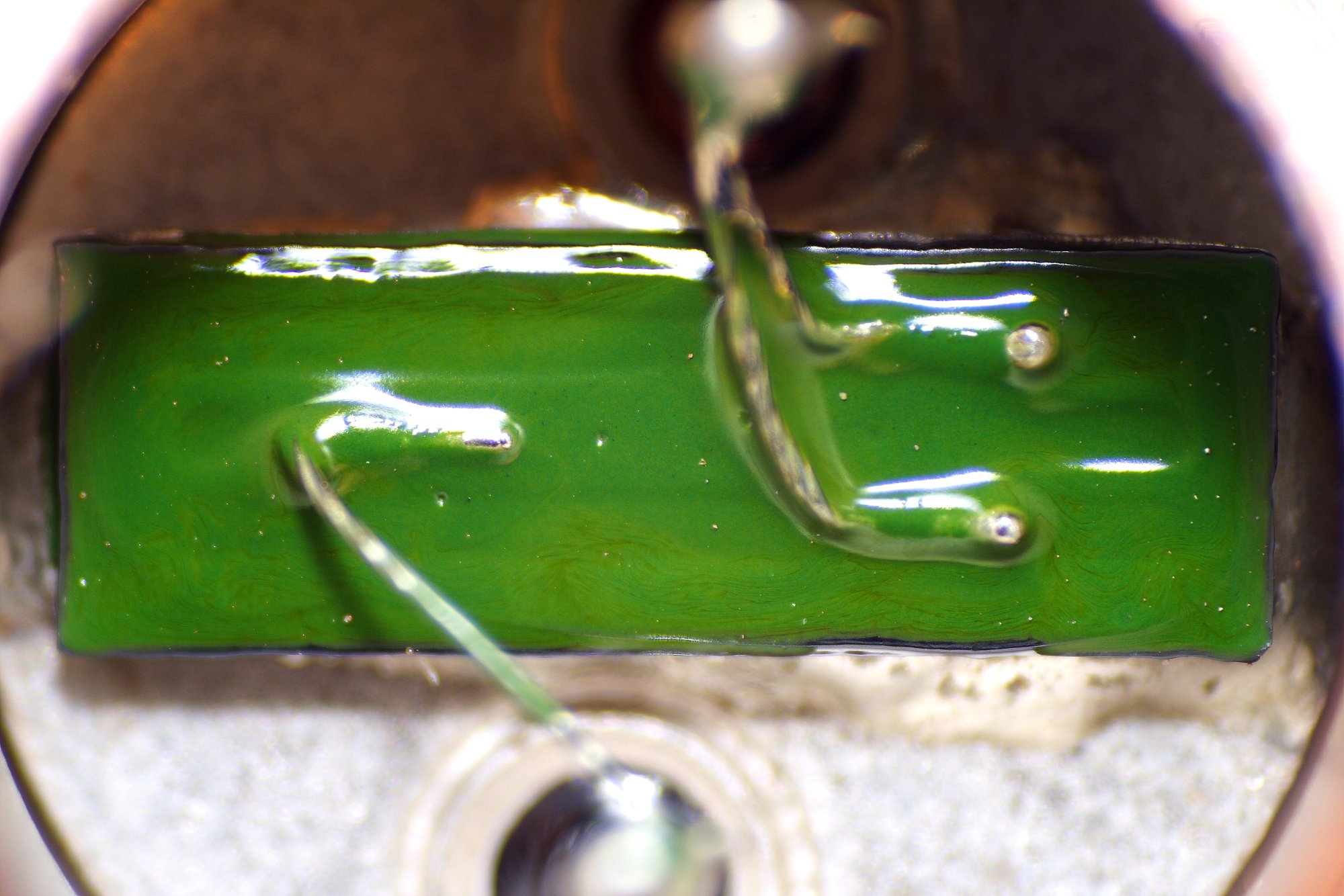

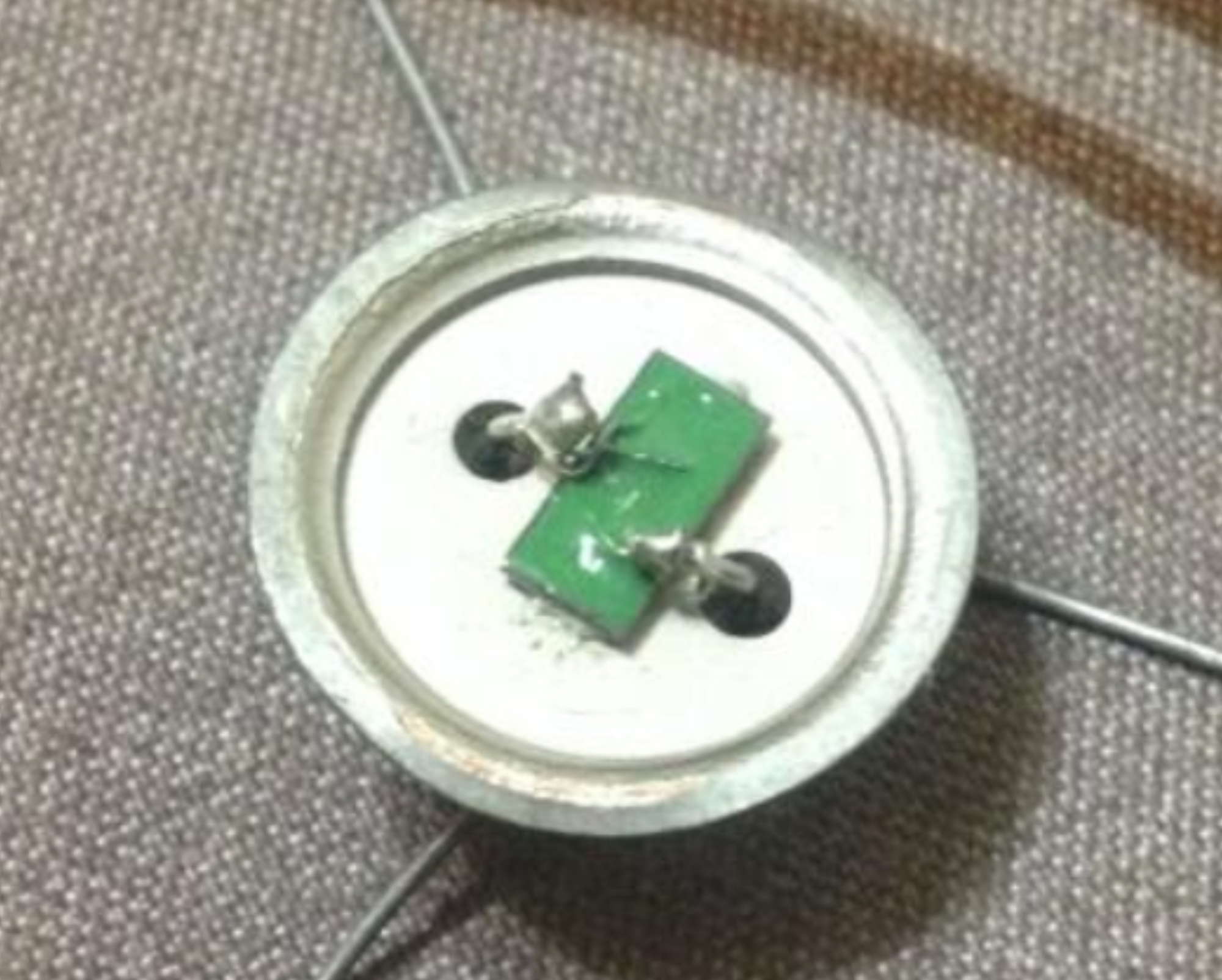

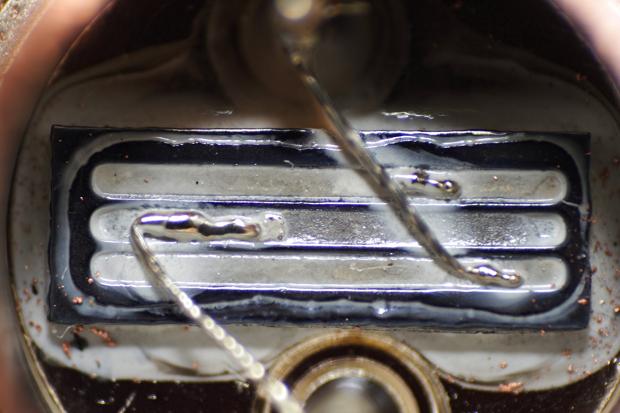

По годам и лейбочке производителя - не скажу.
Придется брать разные, и после измерения курочить, чтобы посмотреть содержимое.
Нашел в сети фото кристалла двух вариантов КТ801. Пишут, что в том, что справа, и дно медное, не только крышка.

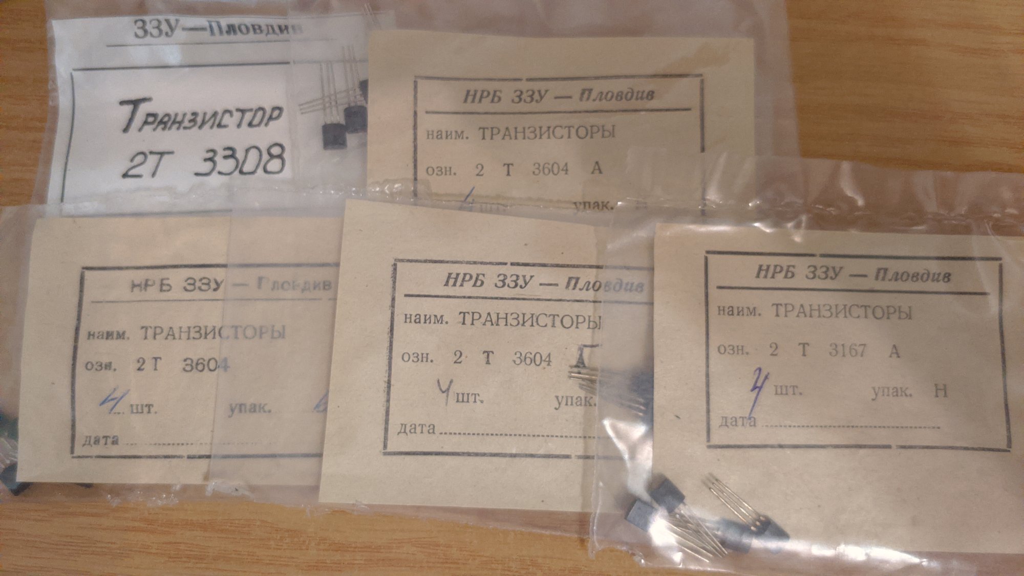

А кто-то такие транзисторы использывал? Вроде как в Чехословакии делали.
    254.6 KB · Просмотры: 264
Это болгарские
Данные нужны? Справочник есть, Атанас Шишков, Транзистори и Диоди. Можно глянуть.

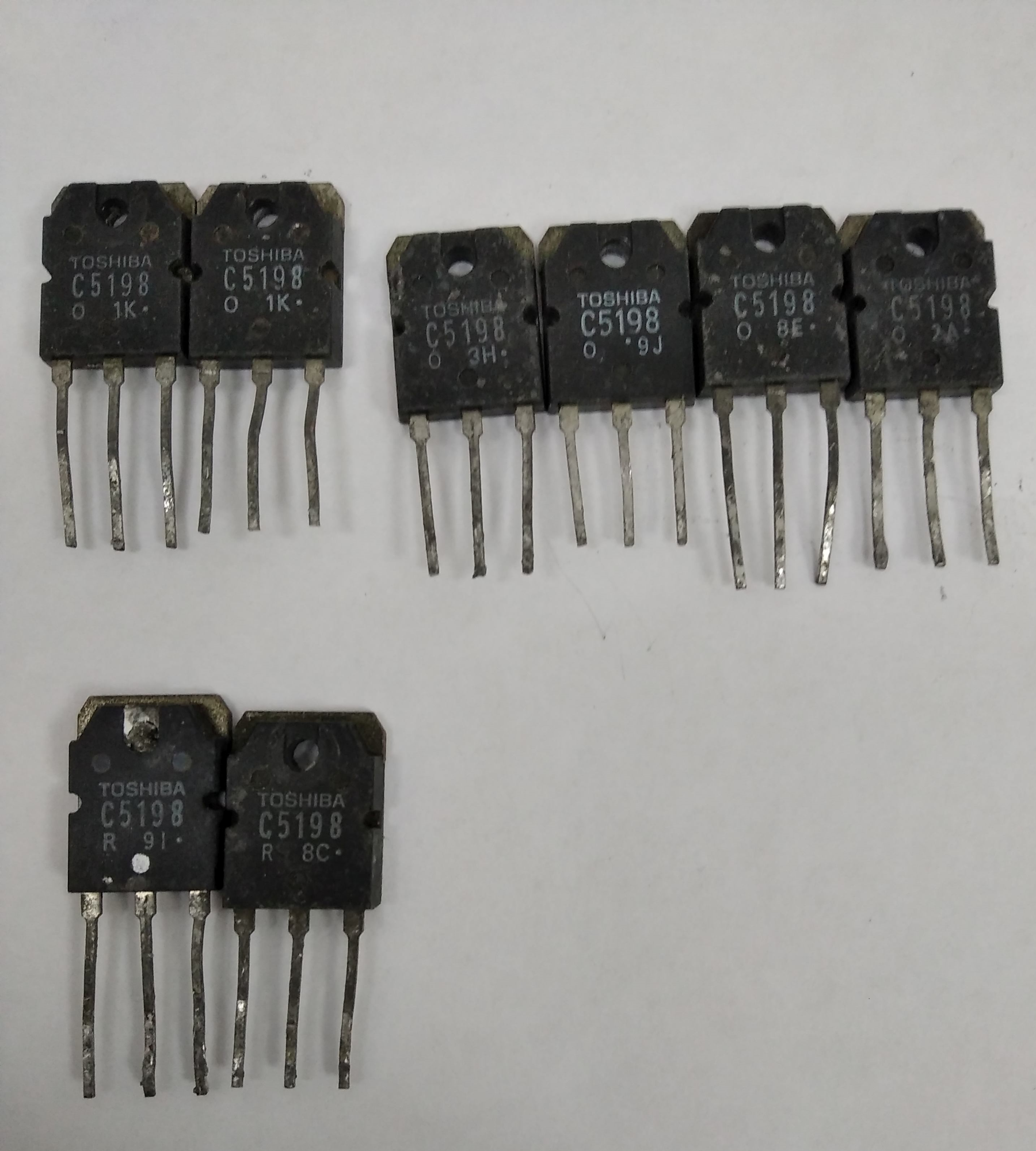

Сегодня получил с Китая транзисторы (Б.У.). По совету Сергея (KSV) менее популярные. Внешне очень даже нечего ноги длинные, более имение чистые, не магнитятся. Брал с запасом восемь штук на 1т.р. чтобы без сдачи _hm_. Шесть штук с буквой "О" и пара "R" ( h FE (1) classification R: 55 to 110, O: 80 to 160) . Сегодня если будет время проверим соответствует ли действительности.
Предыдущие 2sc5200 (новые) из чипа по электрическим параметрам были хороши, а в звуке подкачали. Посмотрим на эти как себя покажут.
На радиорынке у Игорька и Гриши недавно брал не пробу пару таких новоделов , не Тошиба, но приличные, прогнал в готовой схеме-ничуть не хуже оригинала. Цена была у них 500р пара.
Лучше, конечно, R но и с буквой О усиление должно быть около 100. Помыть их нетрудно, хоть щёткой с мылом, хоть изопропилом, надо посмотреть чтобы подошва была ровная.
Ну и проверить в усилителе. Ток покоя проверить - может уплыть.
Очень надеюсь, что при прослушивании будут не плохи. Цена, надеюсь, была примерно 50 руб/штука - немного. В крайнем случае - пригодятся и в стабилизаторах и старых усилителях типа Шушурина с квазикомплементарным выходом, их параметры, особенно обратные токи, всяко лучше, чем у советских серии КТ802 и далее.

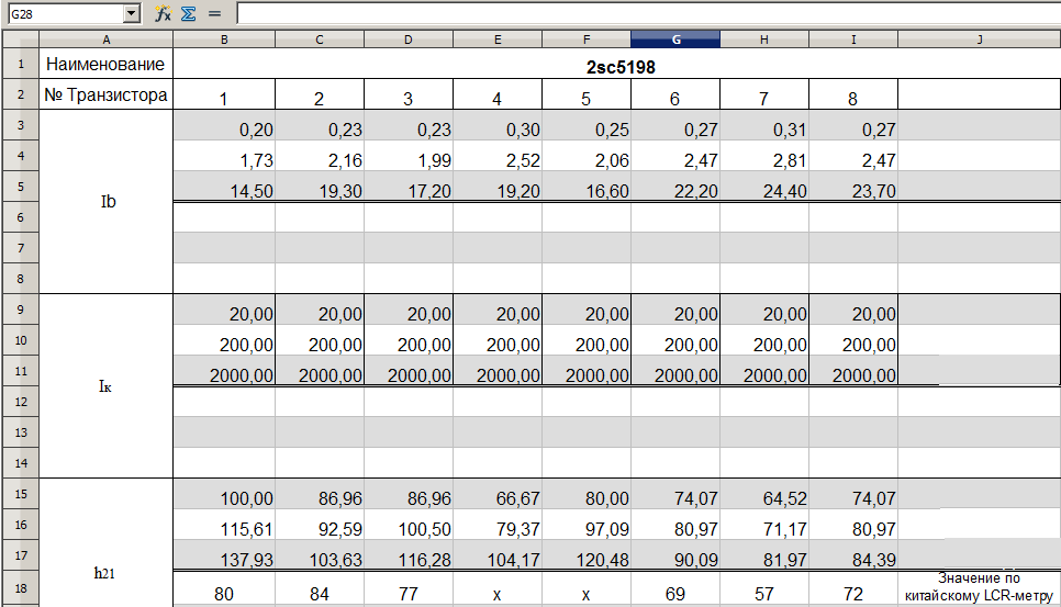

Как и обещал замеры транзисторов из поднебесной. Емкость переходов: Б-К 560...610пф, Б-Э 5600...6000 пф. Усиление ниже в таблице.

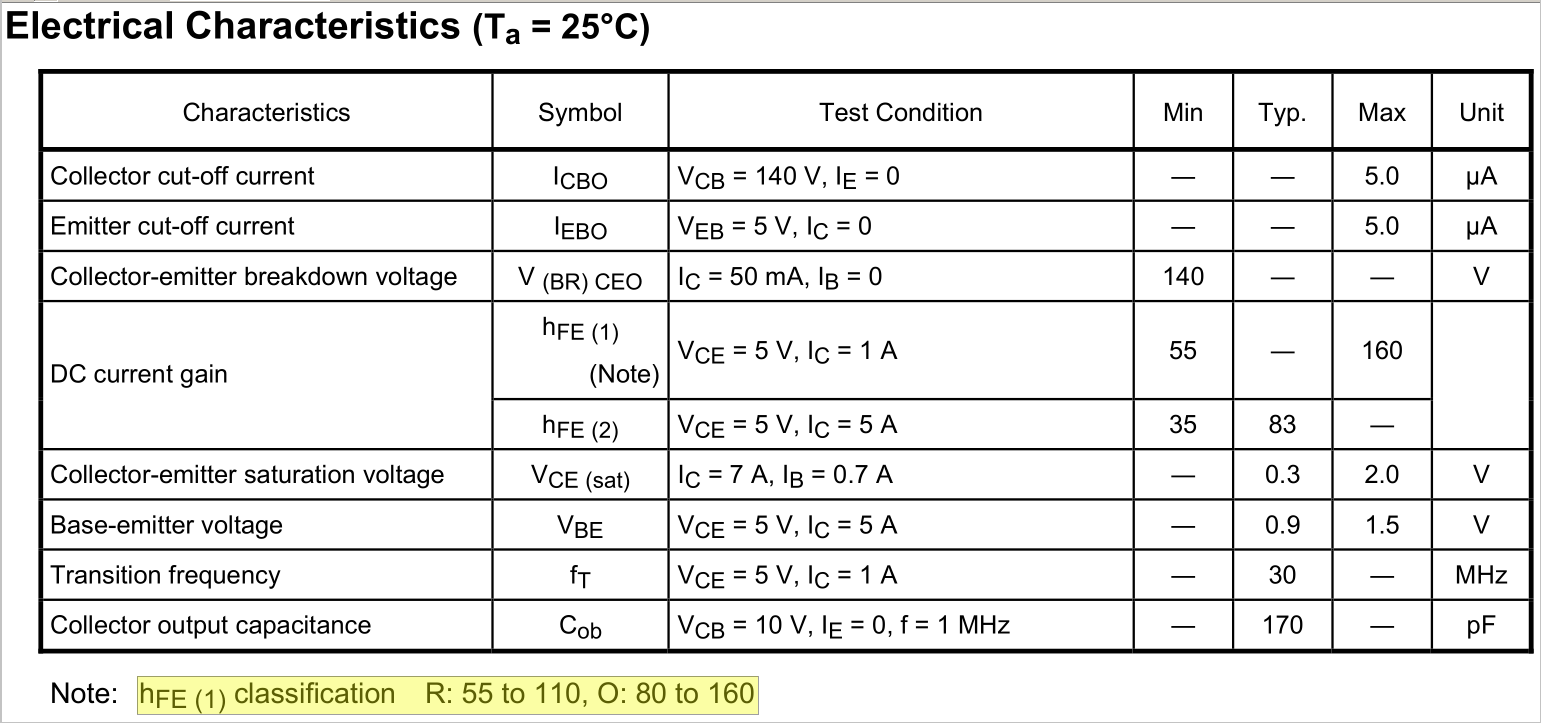

Даташит что у меня говорит об обратном лучше О.

Разброс по Кус великоват получился.
Но, скорее всего, это из-за "разнопартийности" транзисторов.
Обычно при покупке Si из "одного ведра", разброс больше 5-10% не встречается.
Технологический процесс всё таки в Китае вполне приличный.
P.S. В сторону наших производителей при этом хочется бросить камень;)
Хорошо, что точек три. Видна разная по транзисторам нелинейность беты от тока.
Обычно измеряют ёмкость именно "входного" перехода т. е. Б-Э, Затвор-Исток. Такая большая ёмкость обычно говорит о большом кристалле что уже хорошо.
Можно сказать, что это необходимо, но этого недостаточно.
Верно, я ошибся по памяти. Я рад, что вместо ругани и оскорблённости указываете на мои ошибки.
Усиления маловато, у меня почему-то получалось больше. Может это везение. У меня тоже из десятка 2 или 3 штуки были с буквой похуже, хотя у этих букв довольно широкая зона пересечения усилений.

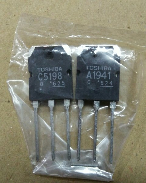

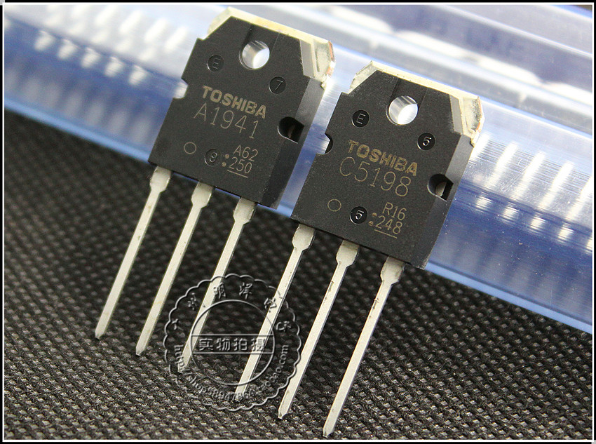

Есть у меня вот такие транзисторы, с такой маркировкой (фото 1) а сегодня смотрел якобы настоящие, но маркировка у них совсем другая, фото 2. Вопрос - на фото 2 тоже настоящие? Изменилась маркировка?
В своих первых уверен 100%, покупал несколько лет назад в проверенном магазине.

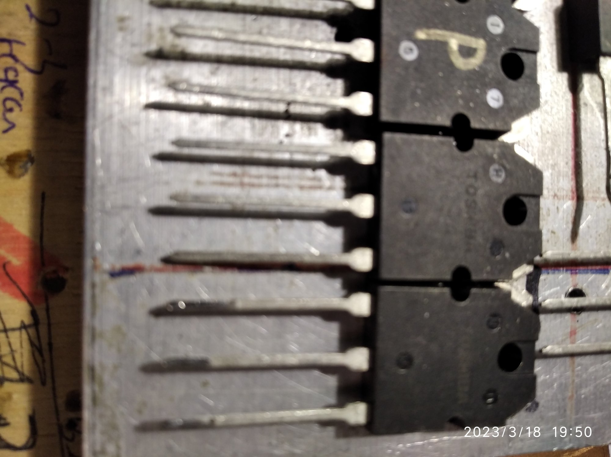

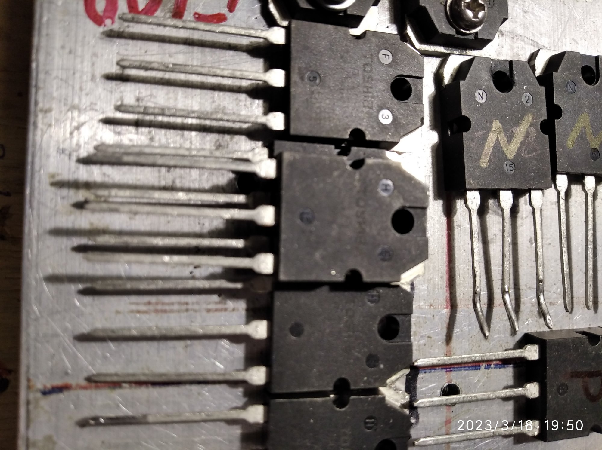

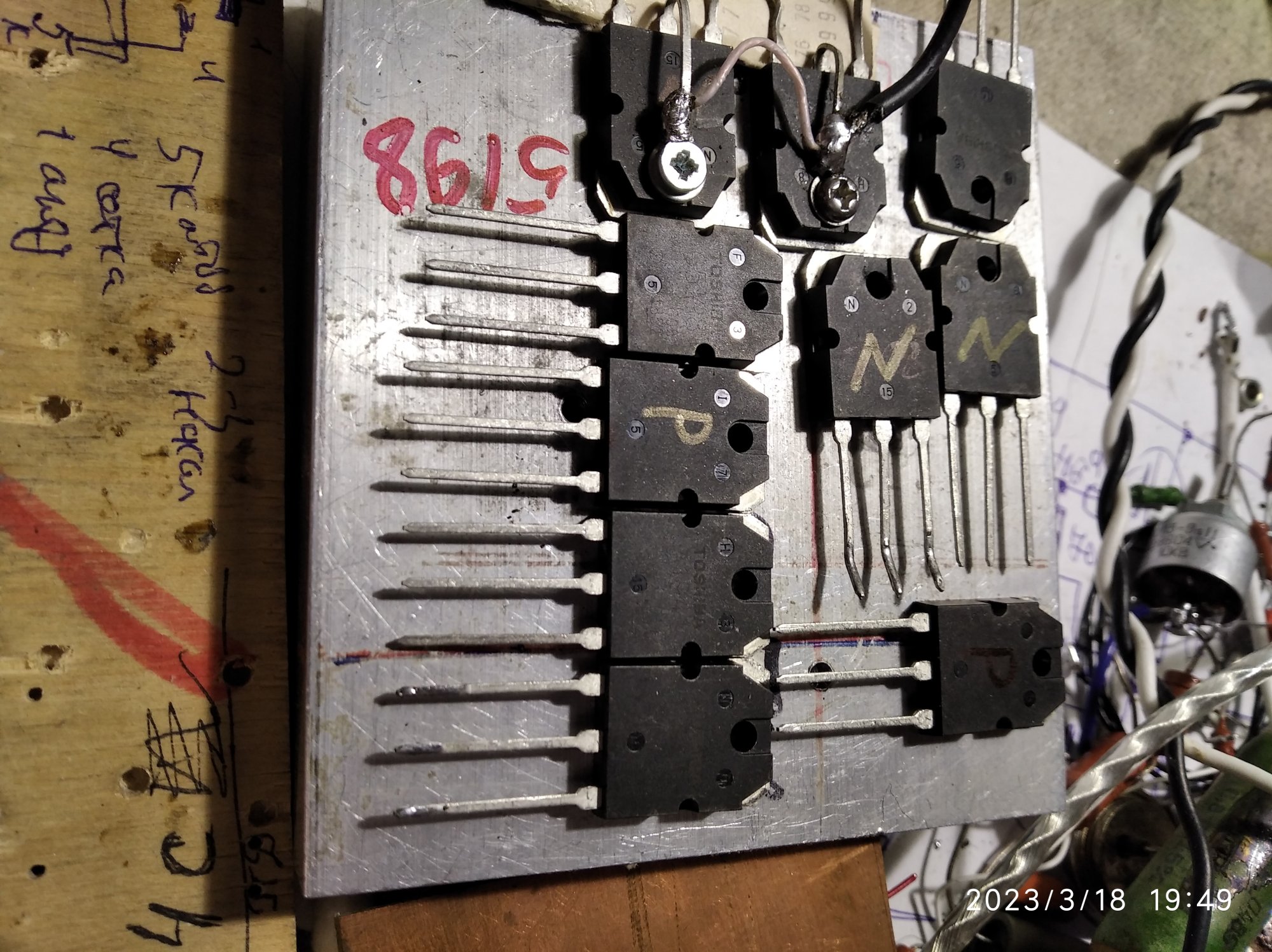

те что справа- брал недавно в лавке, новоделы но правильные. Гонял их в усилителе. параметры те же, усиление то же. Чуть ниже пробивное напряжение, в остальном одинаково.
На моих цифры выжигали фонариком,лазер сломался Зато все как огурцы одинаковые.И покупал с хорошим чуйством, что беру последние и настоящие!
Маркером надписал, чтоб отличать. Ниччего не видно ваще. Ваши круче, особенно слева.

Есть у меня вот такие транзисторы, а сегодня смотрел якобы настоящие, но маркировка у них совсем другая,
Уверенным можно быть и на 200%. В любом магазине можно купить копии выглядящие как настоящие, а маркировку сделают какую угодно.
Тут надо выбирать - или ВЕРИТЬ или ПРОВЕРИТЬ.
Как именно - я подробно писал. Повёлся на мои потуги только один человек, да и то, я не уверен, что он повторил все опыты.
Тыщщу раз писал что мало проверять в щадящих режимах, надо проверять на серьёзнойь мощности, хотя бы половине от паспортной и не на долю секунды.
А воз и ныне там, детский сад - а такая надпись, а такая надпись. Решать будете по голосованию?
Крепко сказано и верно во всем. Но пока даже я не решился палить транзисторы на предельных режимах. жалею их, сволочей. куплены на свои кровные пенсионные. И тут же их упалить своими руками.....
Все равно частотных свойств не проверить этим прибором. Лишь в реальной схеме станет ясно ,гожи транзюки или на выброс.
Напряжение насыщения К-Э на приличном токе может быть ценным. Кажется, кто-то упоминал это. я не помню.
Я свои проверил, расхерачил пару молотком, благо покупал совсем не дорого, кристалл большой. На них было сделано пара усилителей, правда не шибко мощные, 25 и 40 Ватт - работают по сей день.
Что такое настящие
Чо к словам придираться? Настоящие это значит оригинальные, не подделка.
