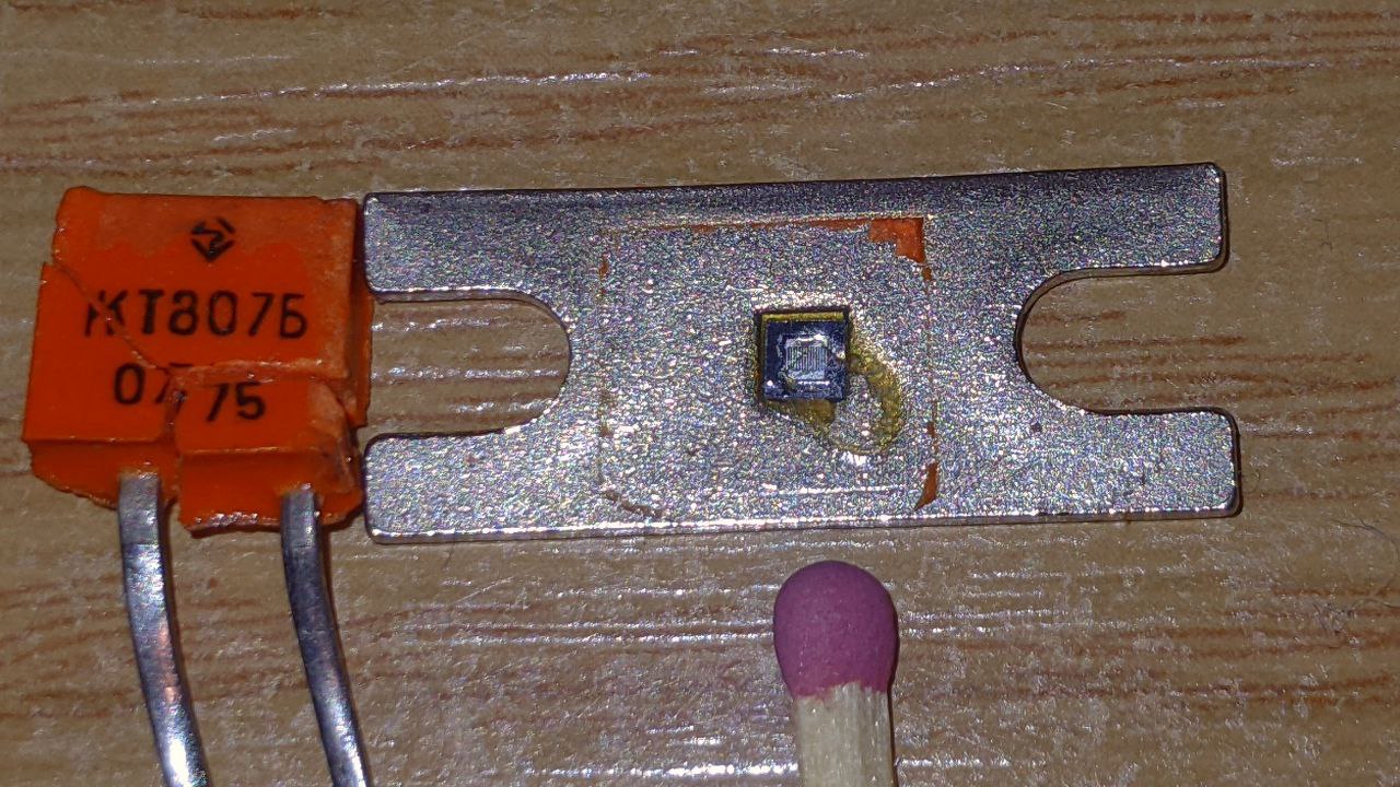

Фото кристалла КТ807Б 1975года производства.

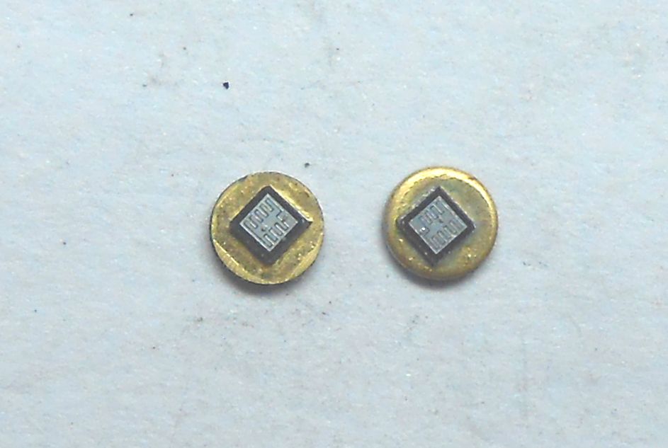

У пластмассового варианта ГТ906 толковее сделано. Там кристалл на подиуме. И не так просто его сковырнуть.
Пока остались, надо прикупить. Они вроде бы и в алюмокорпусе есть, не только в рыжей порнопластмассе.
Не знаю,как у ГТ906, у кт807 разброс изготовления дикий. Провернул в тисках несколько не рабочих, один кристалл с легкостью оторвал с пластиком , другой ни в какую не хотел отрываться, разрушился пластик, но так и не поддался, третий провернулся,оставив кристалл на подложке(на фото).
Из-за этого и нет желания с ними связываться. Довелось видеть отваленные и висящие на соплях оранжевые кубики 807-х .
Больше разброс усиление удивляет. Очень много по 1-10, несколько пар по 30,одна пара 50,один 160+ ещё один 600+ и все это кт807Б.
