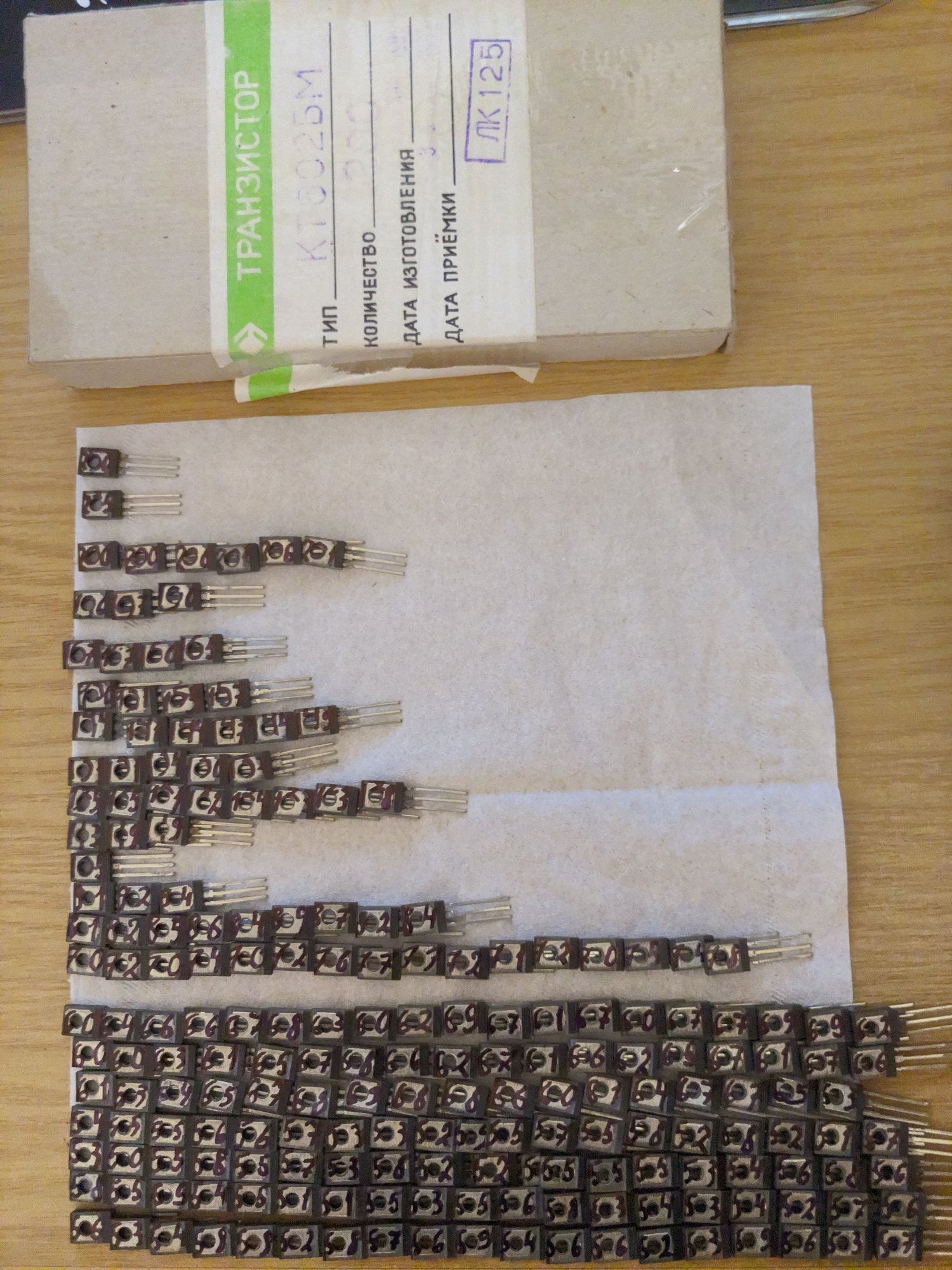

Прикупил 200шт кт602бм с хранения, 1992го года выпуска.Собираюсь Худ 2003 собрать.
    375.2 KB · Просмотры: 144
Проверил все на усиление. Разброс от 50 до 250, всего три пары по 200+, один 225, один 250. Больше всего 50-69. Что интересно, я измерял транзистер тестером, но если мерять мультиметром, результат на 15% больше для каждого транзистора.

У мультиметра и тестера ток измерения усиления в районе 1-2 мА, для усилителя надо измерять при токе коллектора 20-25 мА, и у КТ602 усиление падает (у некоторых) ощутимо на этом токе
Надо те супербетистые. 200+ обязательно проверить на токи утечки - б-к, и к-э в обоих направлениях.
Проверил все, что более 100hfe, они исправны,перебирать мелочь смысла не вижу. Что удивило, из 200т ни одного явного трупа, а вот из 20ти к807б с утечкой,которую даже транзистор тестер видел,было много.
