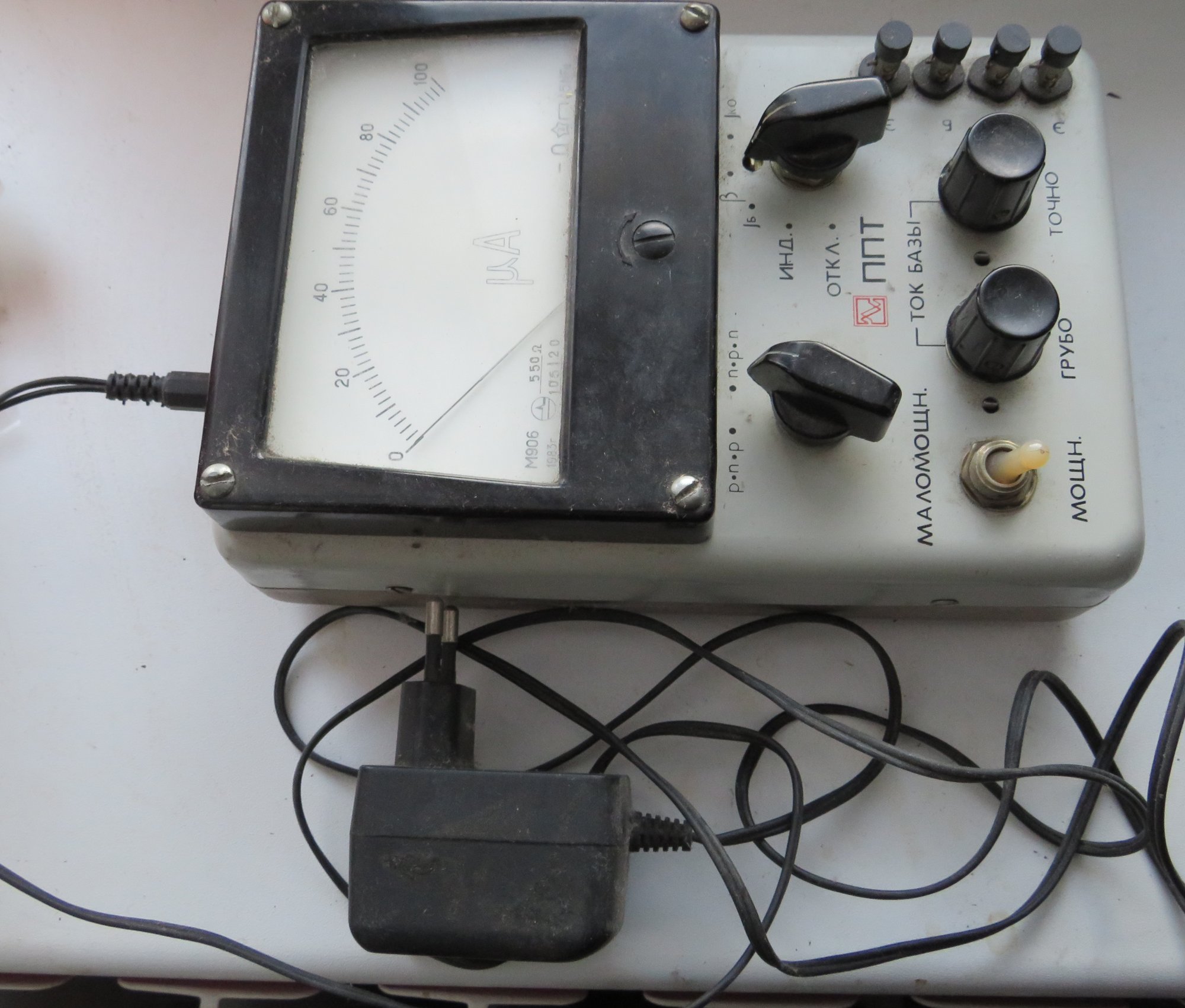

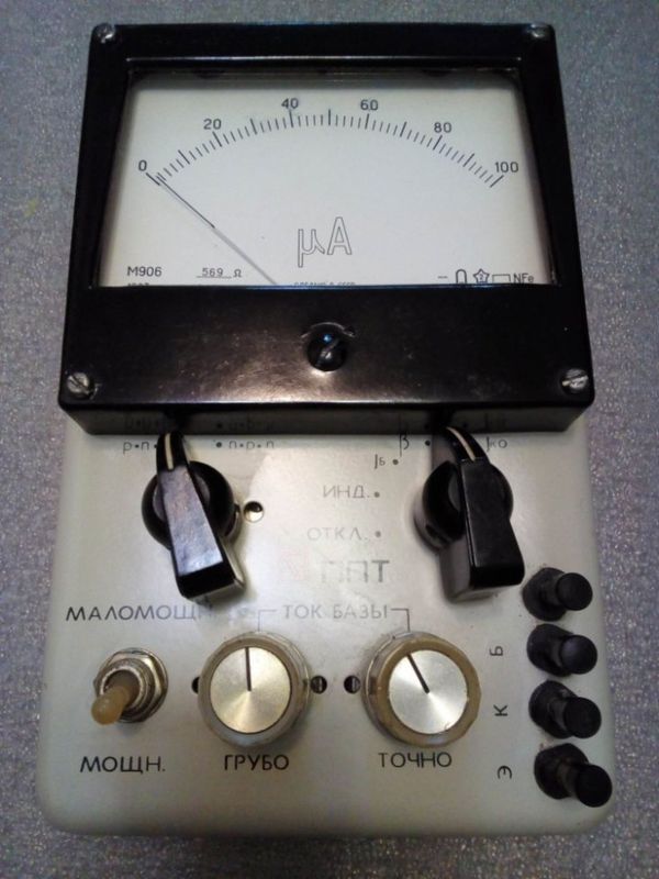

Вот такую измерялку делали в СССР. Худ 2003 все равно хочу сделать, почти все собрал, тогда и сравню разные транзисторы.

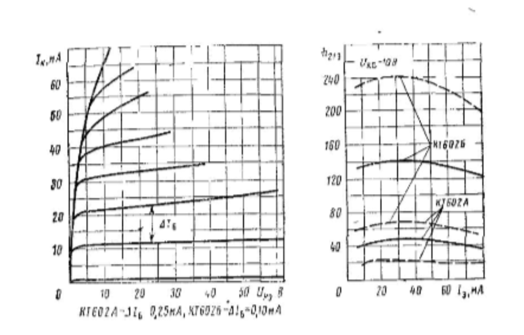

Пришлось открывать справочник и корректировать склероз о величине напряжения насыщения КТ602
Да вполне себе линейный старичок КТ602:

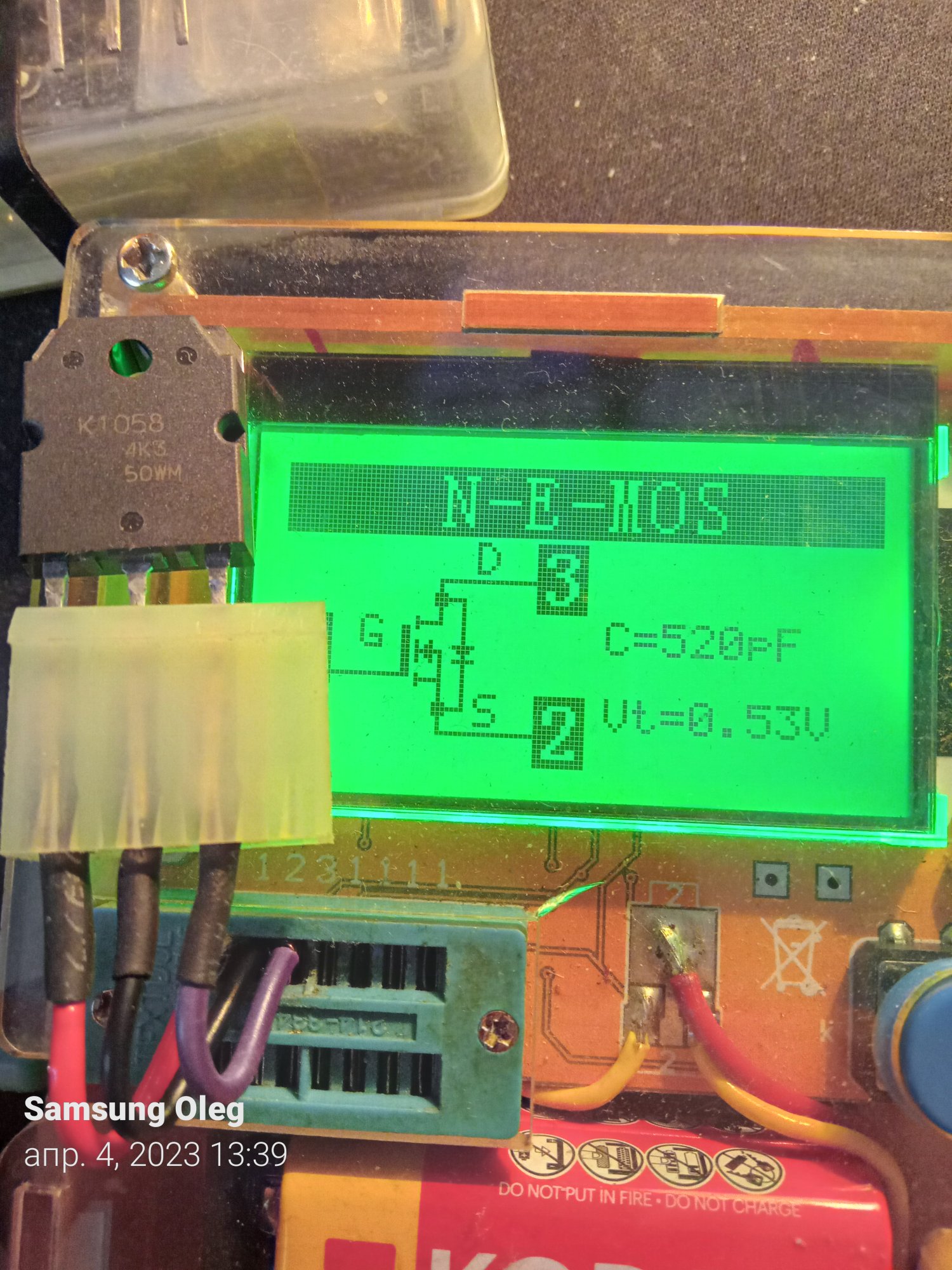

А пущай емкостя замерят и вам скажут. Там сразу ясно, что продают.
Могу свои 162-е измерить и сказать.

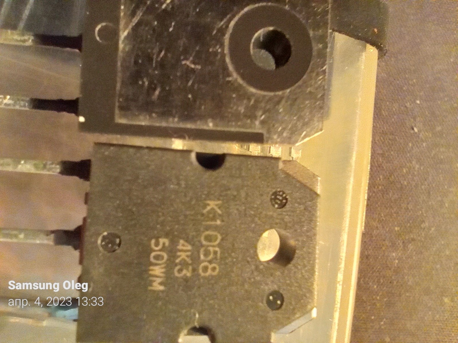

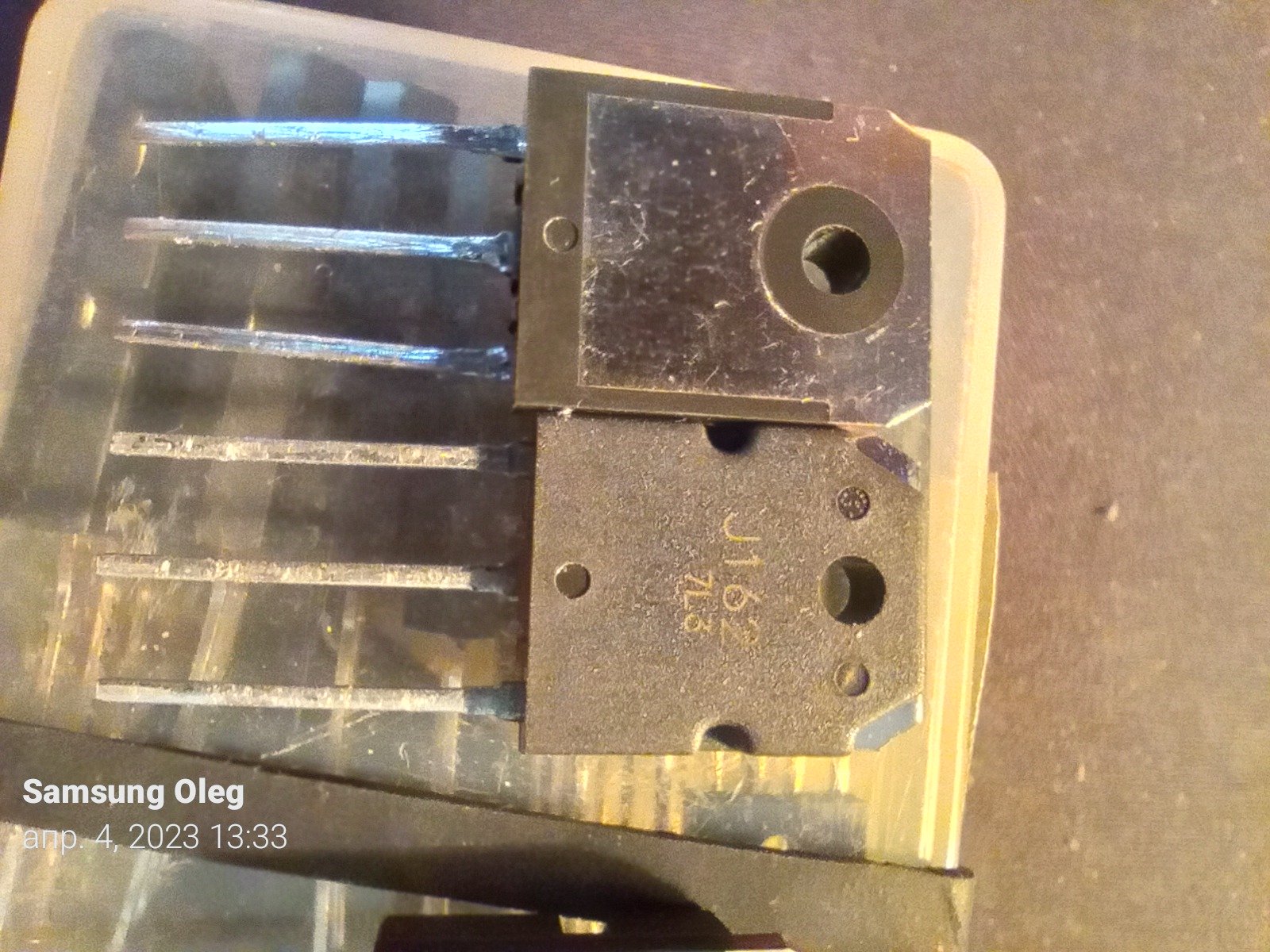

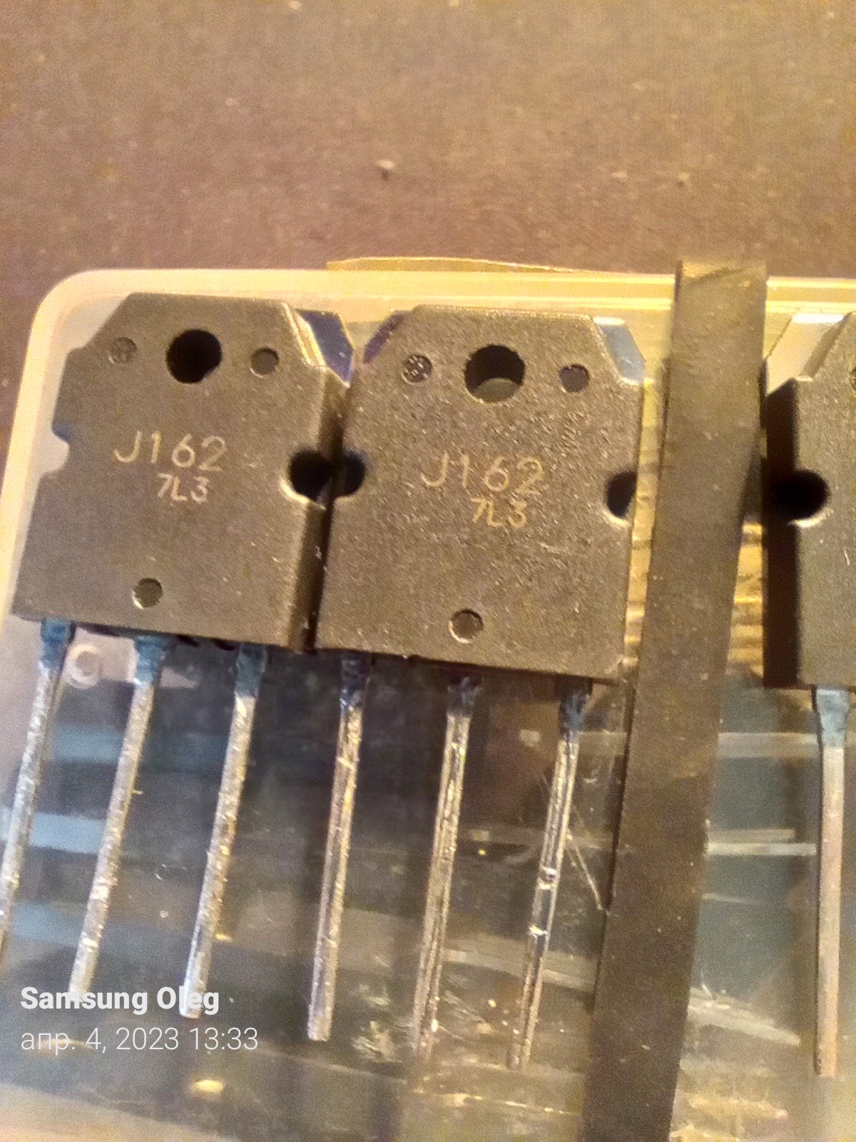

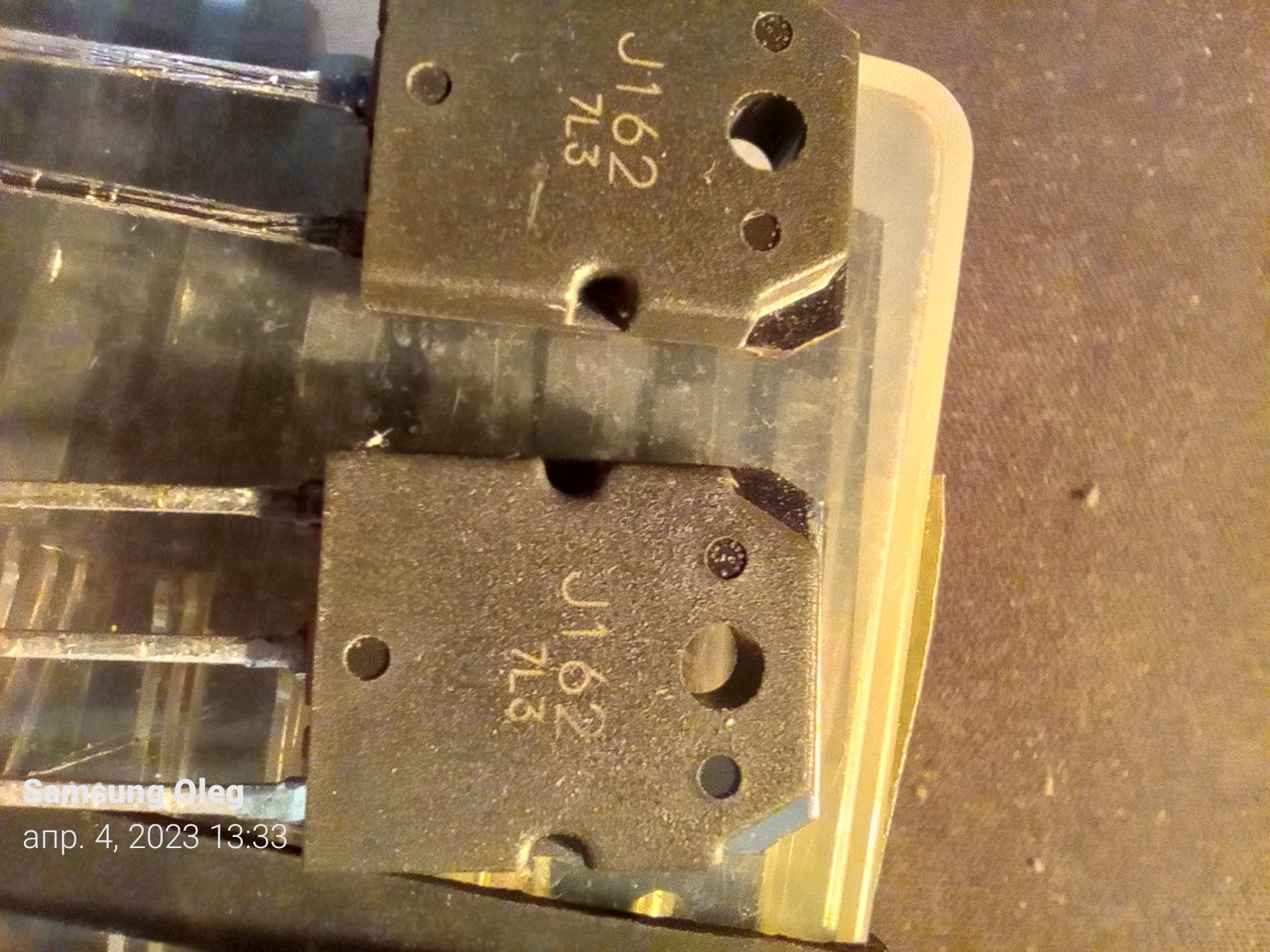

Эти похожи на оригинал от renesas k1058/j162?

Тоже посмотрел на эти транзисторы у промэлектроники
И передумал покупать.
Я так же уже накидал заявку в промэлектронике - собрал все для усилителя Агеева - все из транзисторов. Но так и не оплатил. Выходит нужно на ebey смотреть - возможно, что из Штатов будет нормальная поставка ( однажды посылку из Маями уже получал -по всему земному шару искал подвесы для акустической системы SONY)
