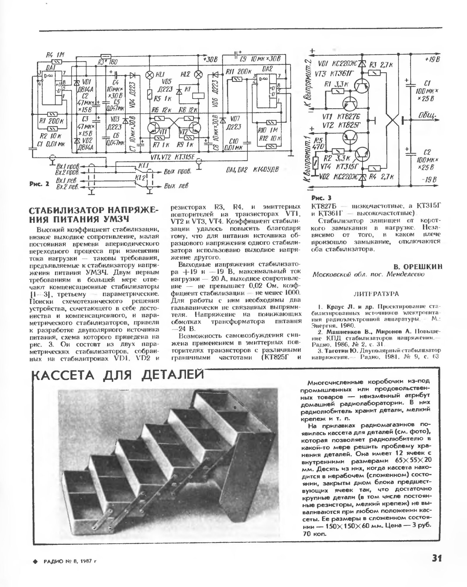

Есть проверенньій вариант. Один проказник сделал стабилизатор на вьіворот, на паре КТ825_КТ827, посадив их коллекторами на общий радиатор без прокладок и вьівел оттуда общий провод. Обмотки бьіли раздельньіе, то есть плюс пара мостов, фильтрьі и все такое. Бокарев подскажет, он лучше знает, в каком журнале Радио то бьіло нарисовано, я не помню.
В Вашем случае желательно иметь по отдельному такому стабилизатору на каждьій канал усилителя.
Радио 1987 №8 с31

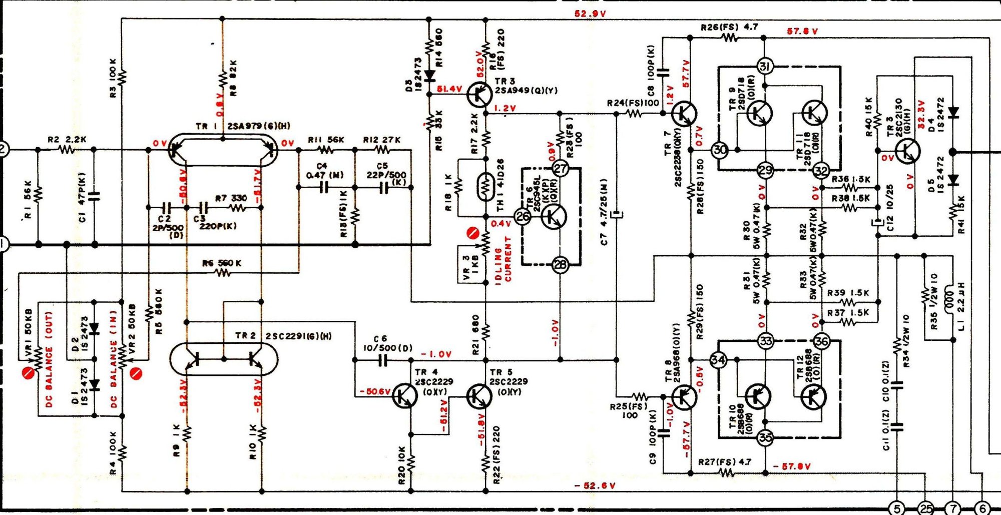

мда . ладно бы оу скоростной,но к тихоходу вч транзюки. Чему вас учили ?
Не такие они и медленные ,как вы их малюете.Типы эти. Особенно с межбазовым конденсатором .
кстати вот про этот ускоряющий конденсатор, какой ёмкости он д.б. (методика расчёта есть какая-то?) или перфразируя Б. Гейтса "10мкФ хватит на всё"?
Я в капе смотрю по раскачке на нижних частотах. С одиночными транзисторами гдето 150-220мк надо ,с дарлингтонами достаточно 1-2 мк. от низшей частоты все зависит. Чем ниже частота, тем больше емкость и меньше искажений. С Тип142/147 полоса полной мощности порядка 120-150 кгц. За глаза.
а методики расчёта есть? восстанавливаю акай с высохшим этим конд-ром
в симулятор загонять неохота
извините за офтоп
Так это ж не параллельник . тут от 0.1мк до 1 мк достаточно обычного лавсана
извините за офтоп
Если Вьі за С7, єто не совсем то, или совсем не то.
На том месте желательно таки 4.7 мкФ, как в оригинале. На 16 вольт хватит.

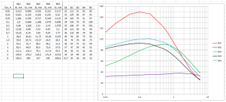

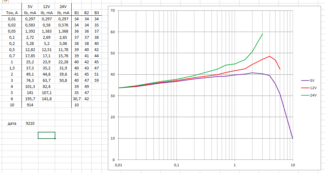

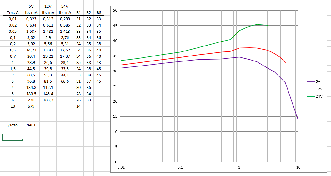

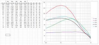

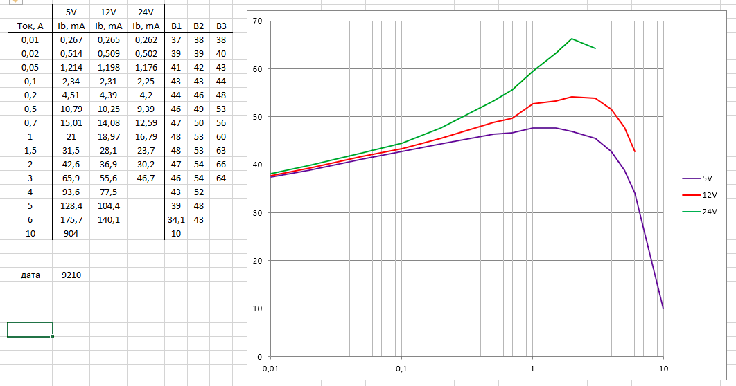

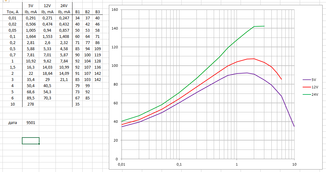

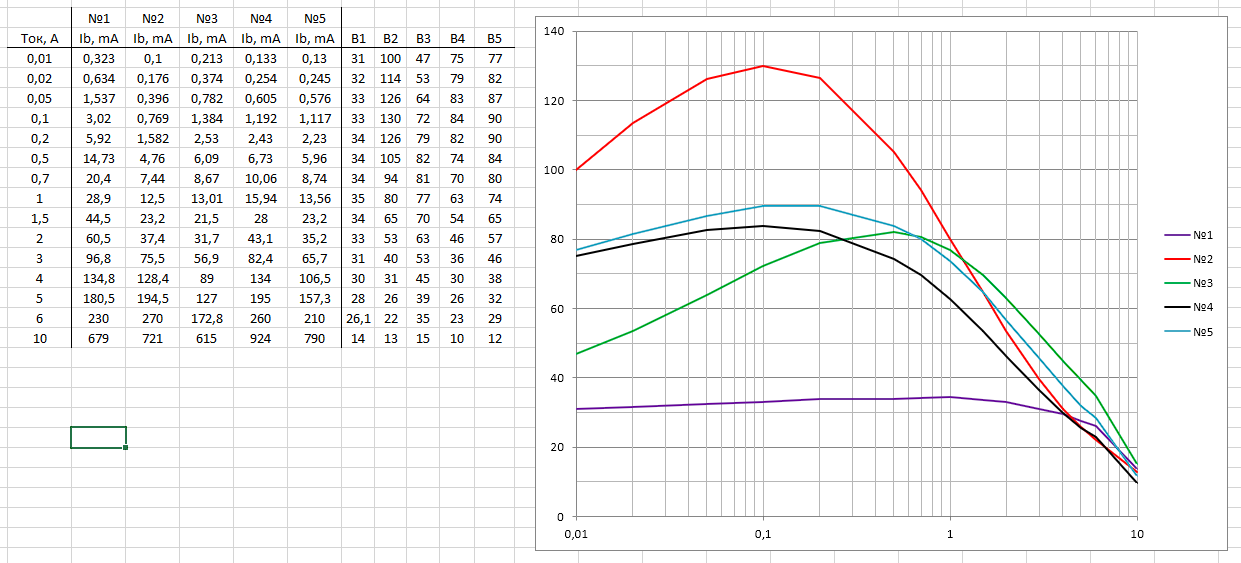

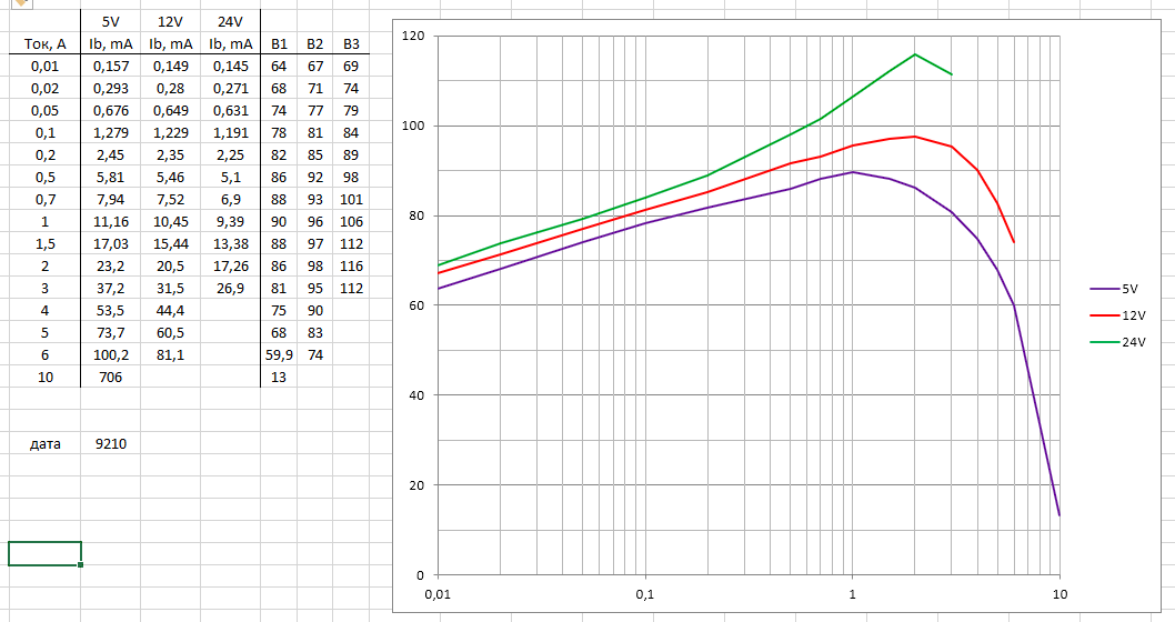

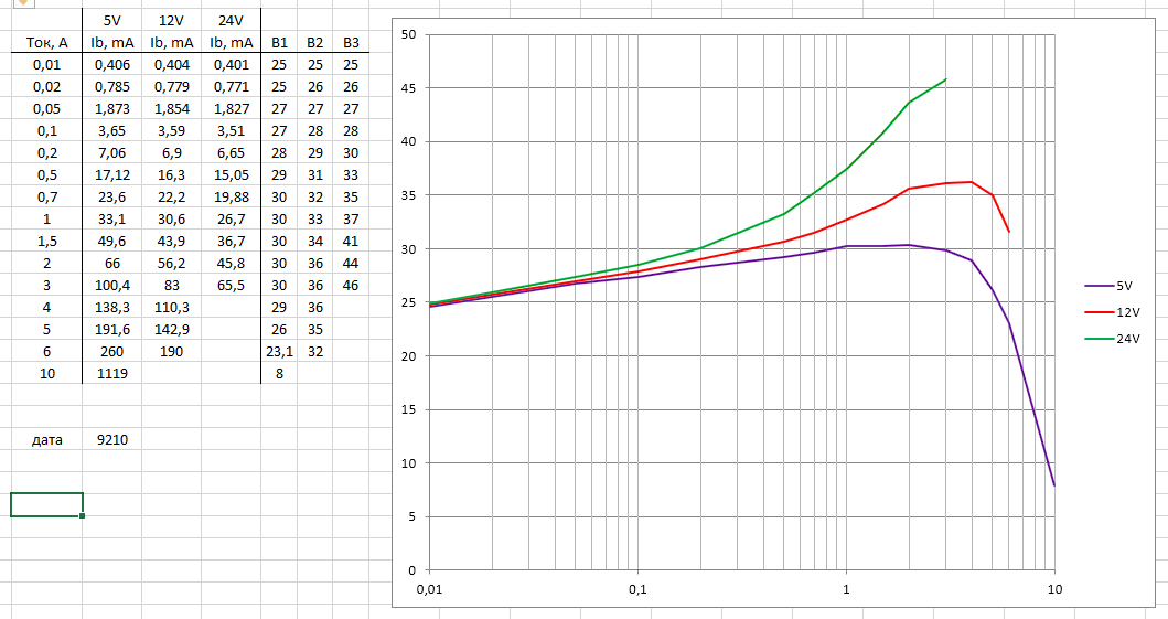

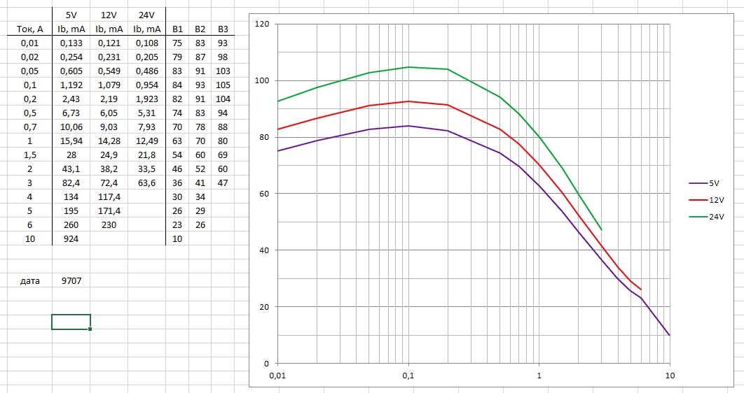

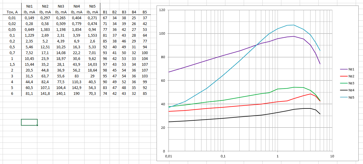

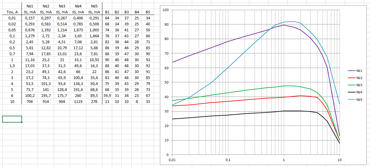

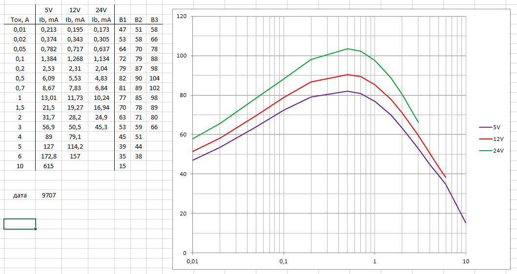

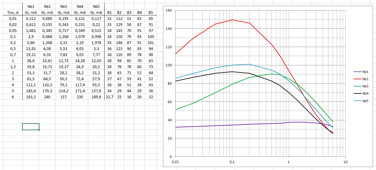

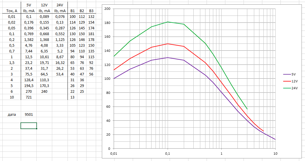

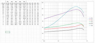

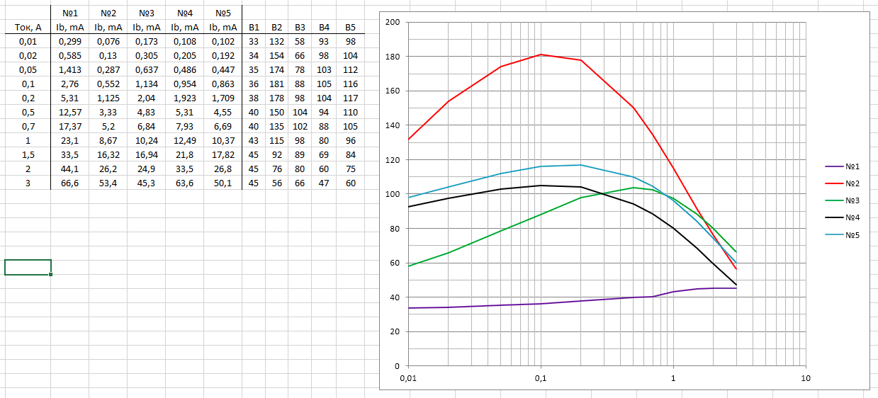

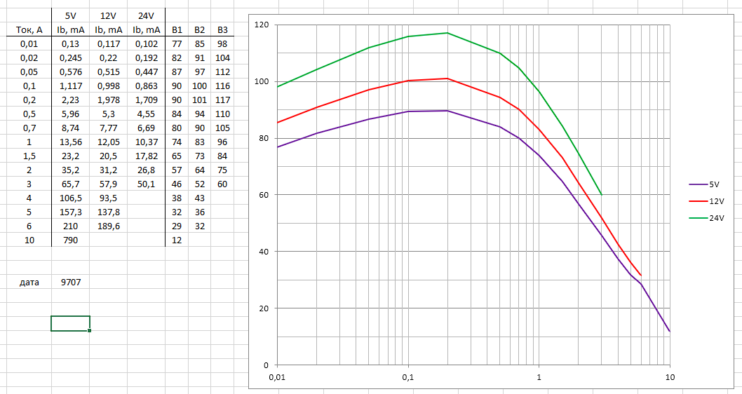

В теме про "однотактный усилитель класса А" был разговор про транзисторы КТ8101 и КТ8102 (пост 136,145,146,153), обещал протестировать их. По пять транзисторов обеих типов. Данные токов и усиления в графиках.
КТ8101, зависимость усиления от тока и напряжения, каждого транзистора
КТ8101, график усиления сгруппированный по напряжению
КТ8102, зависимость усиления от тока и напряжения, каждого транзистора
КТ8102, график усиления сгруппированный по напряжению
Прилагаю таблицы с графиками в Excel
Из наблюдений при тестировании. Если проверять сначала по одному напряжению всеми токами, потом по другому, получается не совсем корректное сравнение, так как после большого тока транзистор нагревается - усиление растет, и если начинать тестирование на другом напряжении с малого тока разница больше. Поэтому перемерил транзисторы сначала один ток по трем напряжениям, затем второй ток по трем напряжениям и так далее. Так транзистор находится в одинаковых температурных условиях, что более корректно.
При увеличении напряжения коллектор-эмиттер замечается смещение максимума усиления в сторону больших токов, но более резкий спад на больших токах. У КТ8101 наблюдается максимум на 1-2А, а у КТ8102 на 0,1-0,5А.
На первом этапе тестирования КТ8101 немного задержался с записью параметров при поданном 24В 6А (144Вт), транзистор не выдержал - тепловой пробой, хотя использовал большой игольчатый радиатор с вентилятором охлаждения и термопасту. Транзистор сильно нагрелся (сам корпус) и вышел из строя, не сразу, минут через 4-5, что еще раз подтверждает что мощность в справочниках пишется для идеальных радиаторов и нулевым тепловым сопротивлением между транзистором и радиатором. Поэтому на втором этапе тестирования ограничил мощность до половины.
P.S. таких взбрыков с усилением не наблюдалось, один раз был зигзаг на графике, оказался человеческий фактор - перепроверил, получилось в одном месте записал вместо 134 - 154.

Вы, как всегда, проделывайте невероятную работу! Всегда интересно читать ваши труды. Ещё бы подобные тесты кт808, кт865, кт864,Tesla KD502.KD503,но это мечты)) Ещё вот вопрос, можно ли верить китайскому тестеру, который показывает большое усиление того же КД502 на малых токах? Понятно, что на более высоких токах будет иное усиление, но вот с помощью китайского тестера можно подбирать пары? Можно ли определить, у кого будет больше усиление на больших токах? Правильно я понимаю, что если китайский тестер показывает у одного КД502 усиление 24, а у другого 80, то и на 0.5А у последнего будет больше усиление, чем у первого? Вот есть кучка кд502,кд503.

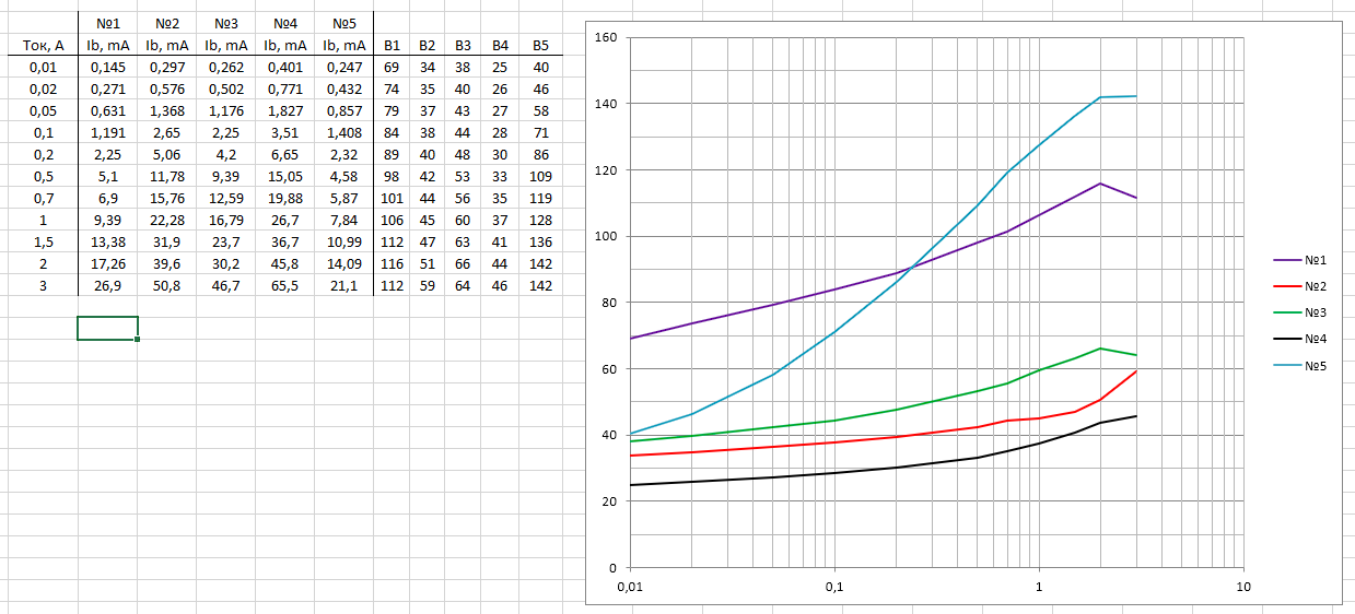

Выбрал для анализа наиболее характерные, с небольшой бетой, и с большей.
Пять вольт:
N транзистора................девиация бета...........в диапазоне токов, А..............дельта, %.
.............4.................................25-30..............................0,01-5,5................................20
.............1.................................65-90..............................0,01-5,5................................38
Двенадцать вольт:
.............4.................................25-36..............................0,01-5,5................................44
.............1.................................67-98..............................0,01-5,5................................46
Двадцать четыре вольта:
.............4.................................25-45.................................0,01-3................................80
.............1................................70-111................................0,01-3................................58
Выводы. Может, таки лучше строить схему с квазикомплементарным выходом?
Или по схеме цирклотрона? Естественно, на выход цирклотрона пойдут 8101, а не 8102.
Еще лучше придумать новую конфигурацию ВК, с каскодным включением транзисторов.
Как уже говорилось, транзисторы имеют яркую индивидуальность, подбирать в пары, или выбирать для однотактов их надо не по одной или двум точкам.
А вот по такой вот лабораторке.
Бета номера пять и номера один при одном ампере, и пяти вольтах, очень близкая, 92 и 90 соответственно.
Но в указанном диапазоне токов нелинейность беты пятого (дельта) 163, а у первого 38%.
Вот такая вот "комплементарность". То же самое, но в еще большей степени характерно и для более древних КТ818/КТ819.
Крепление было планкой над местом расположения кристалла, или просто винтом через отверстие?
Если просто винтом без пружины, то под транзистором образовывается клиновая щель, повышающая тепловое сопротивление кристалл-среда раза в два.

Не такие уж и грустные выводы, они скорее "информация к размышлению".
В том числе и по выбору самой схемы усилителя.
Надеюсь, ясно, что является одной из причин, почему тот же самый усилитель у одних "звучит", у других "не звучит". Как карта легла по свойствам выходных, таков и результат. Ведь практически никто не проверяет биполярные транзисторы по такой методике.
"Подбор" на одном ампере на одном напряжении тоже ничего не даст, он не корректный.
Если потратить труд и время, перебрать по данной методике хотя бы пять отечественных типов выходных транзисторов, то в результате будут серьезные открытия.
К примеру, таких: КТ903Б, КТ805Б, КТ808, КТ908, КТ864/КТ865.
Хорошо бы теперь протестировать классные импортные. К примеру, "Тошибы" или "Санкины".
Четко определятся истинные пары, если таковые будут, или проявит себя подделка.
Еще есть вопросик - как насчет достоверности модели транзистора и ее соответствия ихним реальным свойствам?
Ну и на посошок - угробив кучу времени и средств на постройку усилителя, по кошерной схеме, допустимо ли игнорировать такой момент, как тщательное обследование приборов выходного каскада? "Ламповики" куда тщательнее занимаются этим вопросом.
Угробил массу времени и сил на сочинение удачной схемы на транзисторах, но в итоге вышел на совершенно простое, мощное и главное , необычно звучное решение.
Заодно многое стало понятно в разнице между измерениями "на бревне" синусом-меандром и на реальной колонке на полную мощность. Тут все красивые схемочки мгновенно обсераются, пардон за грубое слово, но оно точнее всего выражает суть явления. И кстати, очень полезно прицепить обычный стрелочный тестер в диапазоне 30 в переменки на клеммы усилителя и глянуть реальные возможности усилителя. Которые оказываются- ну, очень далеки от измеренных.
