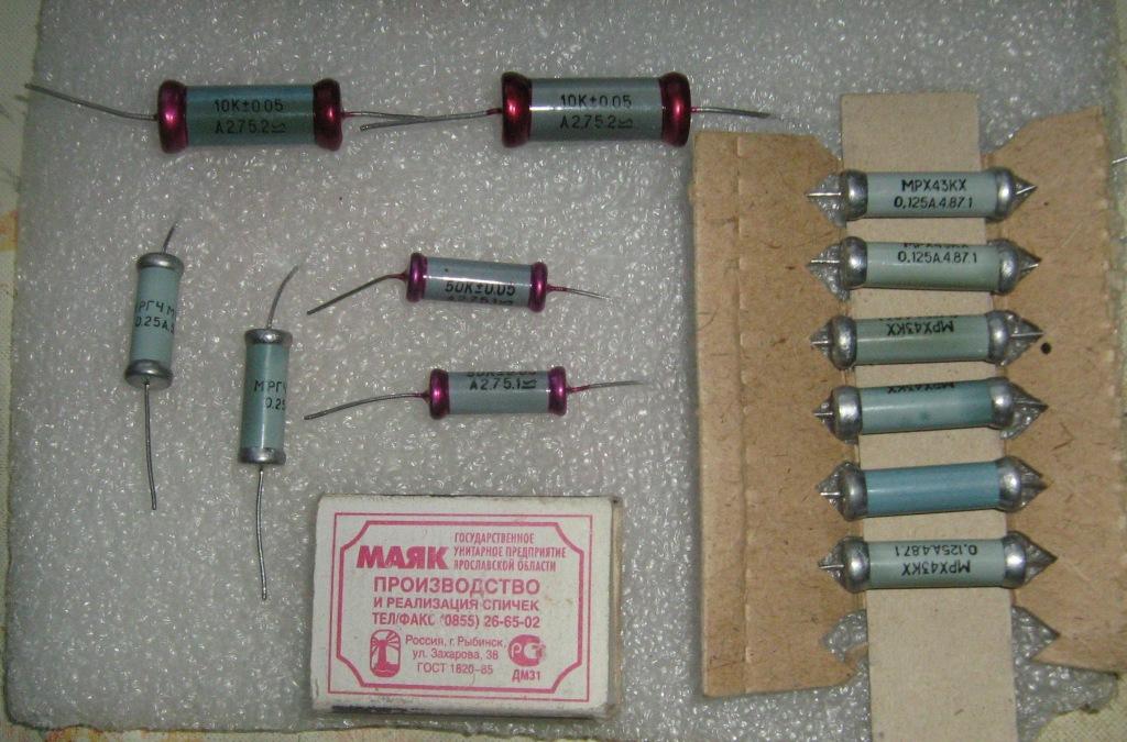

Есть такие резисторы МРГЧ - микропроволочные резисторы герметичные частотные. Делали на НПО"Микропровод" г.Кишинев, там же МРХ и МВСГ, часто туда в 80х годах летал в командировку. МРГЧ самые высокочастотные, МРХ похуже, МВСГ оно и есть говно, для постоянки. Применяю в корректорах, и в СЕ, РР, очень хорошо звучат.
Помню, в начале 80х годов я нА спор поставил МРГЧ в приемник СВ диапазона(габаритные...), работал точно также. Это так, к сведению...
Например, в корректоре МРГЧ - это 50ком на входе, и 600ком утечка 6ж43п.
50 ком - частотка без завалов до 2,5 МГц, потом идет плавный спад.

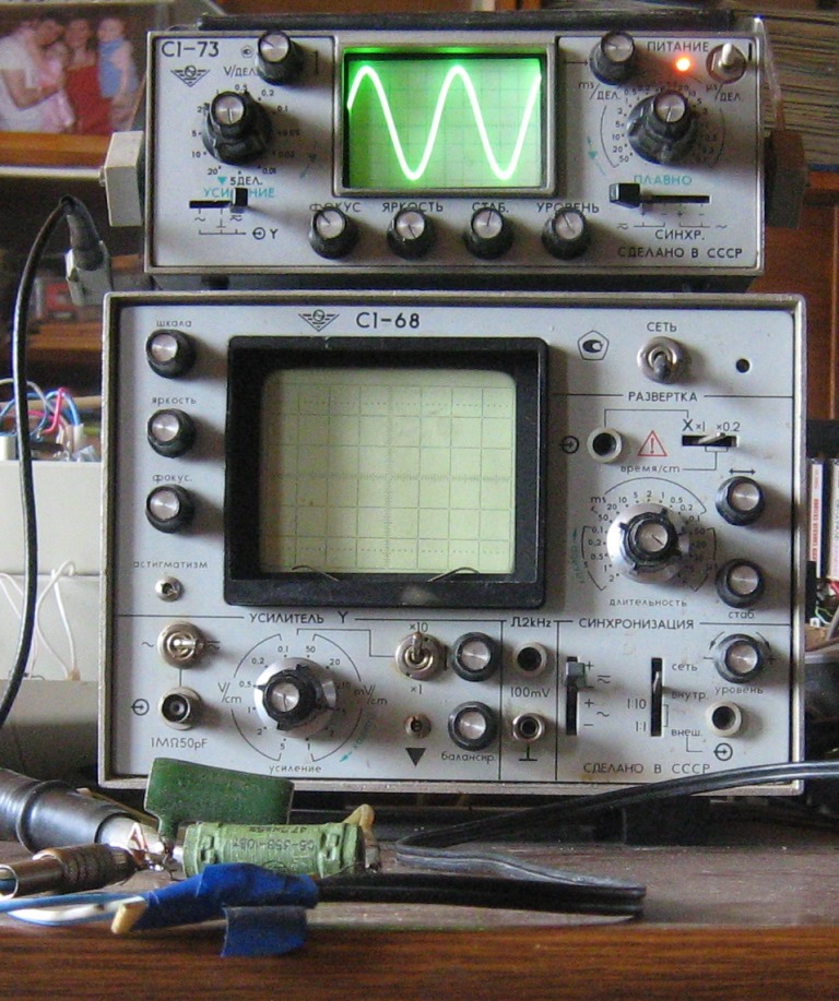

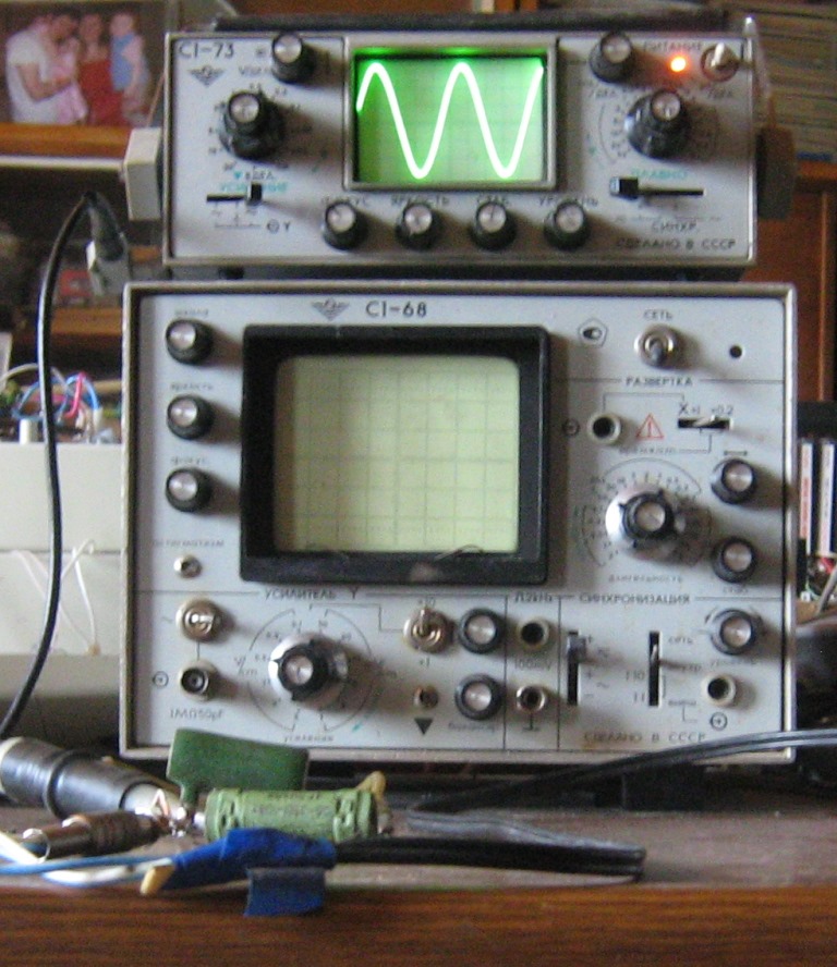

Взял что под руку попало, ПЭВ-7,5 220ом и С5-35-10 47ом, делитель
Частота для сравнения 200кгц и 10кгц, БЕЗ РАЗНИЦЫ

Юра, я для чистоты опыта глянул бы меандр. Хотя и так всё ясно, просто стонали про единицы килогерц, убеждая в негодности этих резисторов.
С делителем из двух ПЭВ думаю и будет практически без разницы, они оба индуктивные. Я взял делитель: верх МЛТ-2 - 10 Ом, низ - С5-35-10 - 7,5 Ом, на него осциллограф. размах сделал 4 деления (0,2В/дел) по осциллографу, до 100 кГц ровно, на 100 кГц размах увеличился до 4,2 деления, то есть на 5%, для усилителей пойдет без проблем. Но с увеличением частоты порядка 150-200 кГц размах стал ощутимо увеличиваться, на МГц особенно. На 10 МГц амплитуда увеличилась в 8 раз, что по идее невозможно при делении примерно в два раза, скорее всего при увеличении сопротивления нагрузки увеличивалась амплитуда Г3-112. На двух МЛТ такого нет, все линейно.
Откалибруйте свой щуп, резисторы не причём...

Калибруйте свои щупы под осциллограф...
Щупы не причем, припаивал напрямую шнуры экранированные, на одном конце разъем СР-50 снят, провод припаян напрямую к резисторам. С МЛТ такого нет. Что со щупами может быть знаю, в курсе.

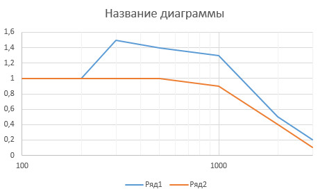

Вот это точно, синим пример проверки КТ805Б до изменения, оранжевым после. На мой взгляд кроме искривления АЧХ резисторы выдавали какой-то резонанс
Никакой резонанс резисторы, НИЗКООМНЫЕ, не могут выдать.
Кабель В ЭКРАНЕ, есть ёмкость ~150 пф/метр, + не согласованный, например. Или вообще с др. прибора.
Возьмите два провода длиной по 0,5-0,7м, один на общ осцила, второй воткните в СР-75, с другой резистор 50-75ом, и запаяйте, где хотите посмотреть. ВСЁ.
По цифр. осцилл., был 2008г, шеф купил крутейший 4-х канальный осцил, Текстроникс, 100мгц, может больше, забыл, размер примерно 250*250*250мм, и по деньгам не мало, 50тысять. Николай Михайлович, наш спец, гуру, 73 года, быстро освоил, НО, тогда ловили помеху, С1-65А запросто, а цифр. - НЕТ. Михалыч сказал, а пошли с цифр. осциллоскопом вместе... подальше.
Дело в том что Philips аналоговый осциллограф (ему уже лет 30, но он в норме) и помех никаких не было. АЧХ снял до смены резисторов закоротив клеммы "Б" и "К" и с проволочными резисторами заметно становилось возрастание амплитуды при частоте более 250-300 кГц, после замены резисторов замыкаю "Б" и "К" на выходе ровно, на 10 МГц только подъем на 0,2 деления, но как выяснилось это генератор Г3-112 при прямом подключении тоже дает такой подъем. Вся схема у меня на работе, в понедельник конкретно измерю С5-35 с МЛТ в паре с одновременным измерением и подаваемых, и выходных сигналов, определюсь кто виноват, попробую другие приборы если что выяснится.
