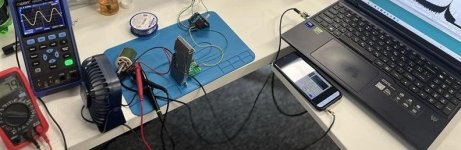

Попробую дособрать на китайской плате
Китайская плата без доработки
Вьіход 1кГц с телефона, USB звуковуха, 8 Вт/8Ом
Закороченньій вход
Так измерял
как на слух ?разница есть?а это без доработки....не плохо и так, хотя 1кгц малоинформативно
надо ИМД хоть 10кгц+ 7кгц
3,412
