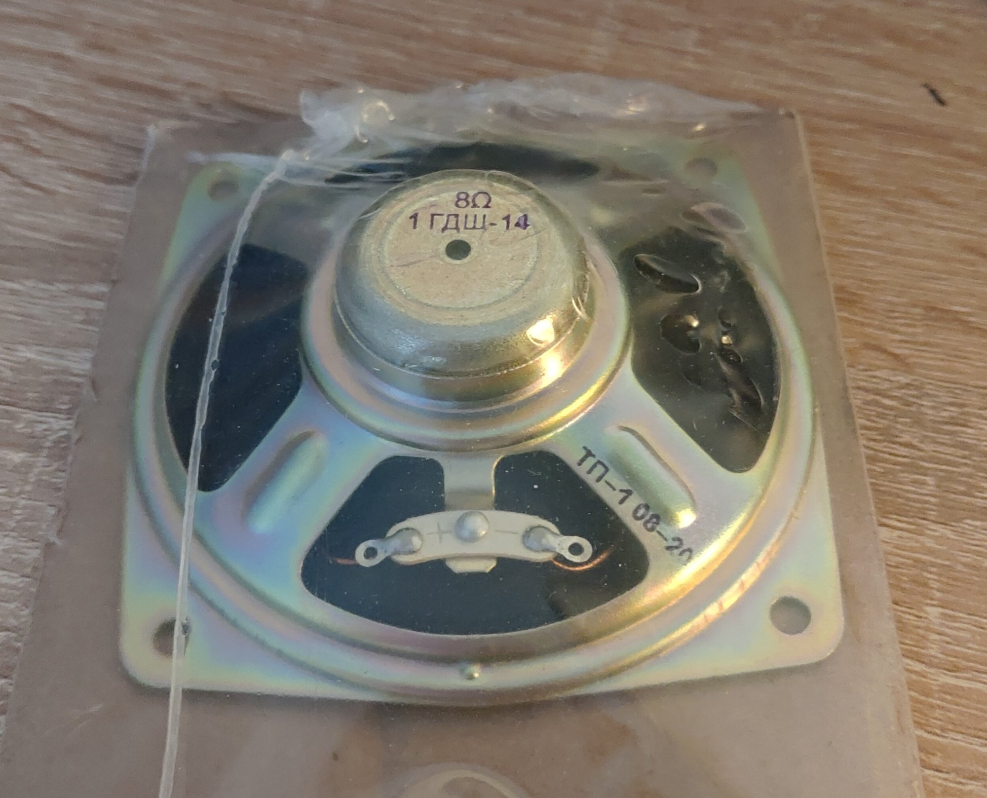

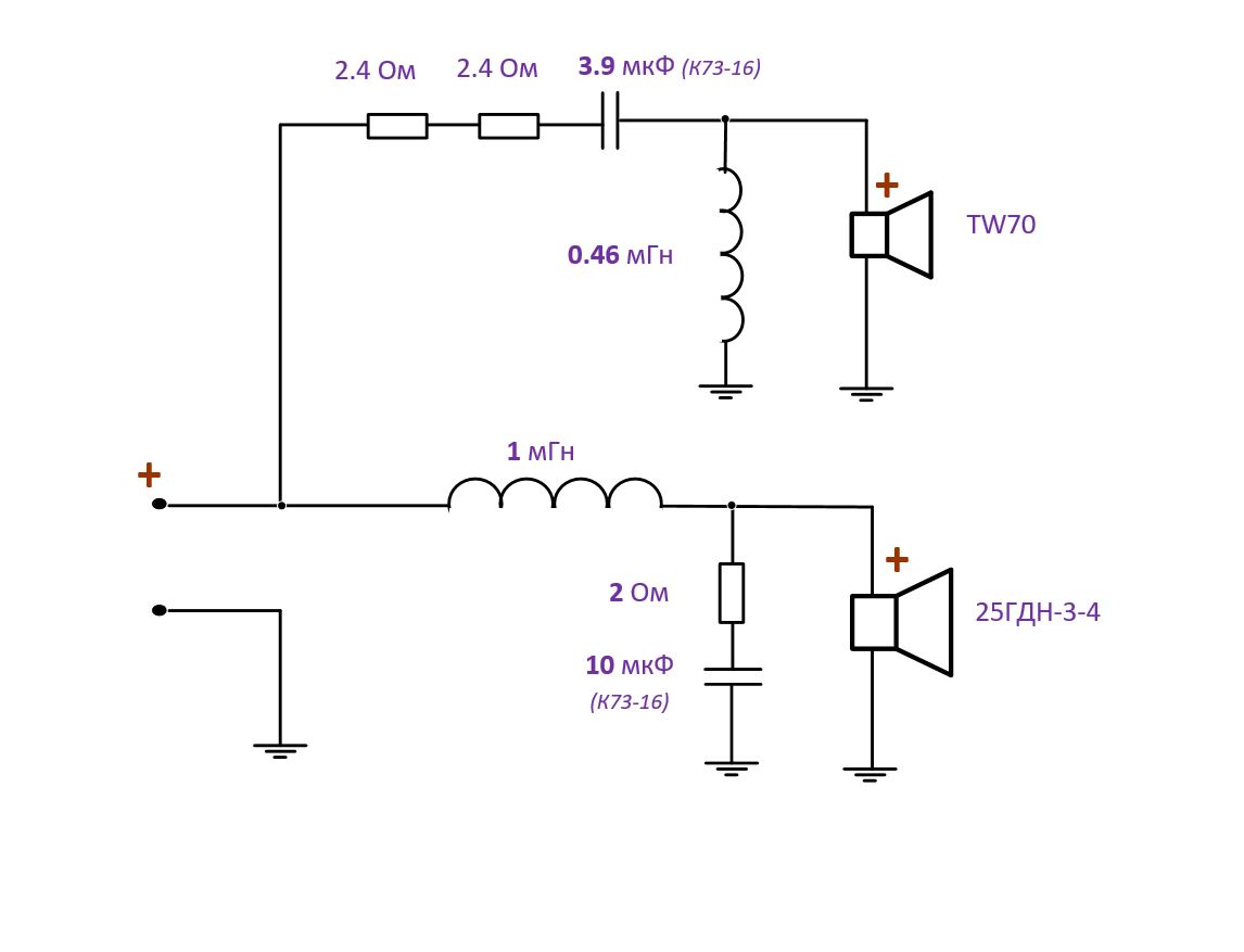

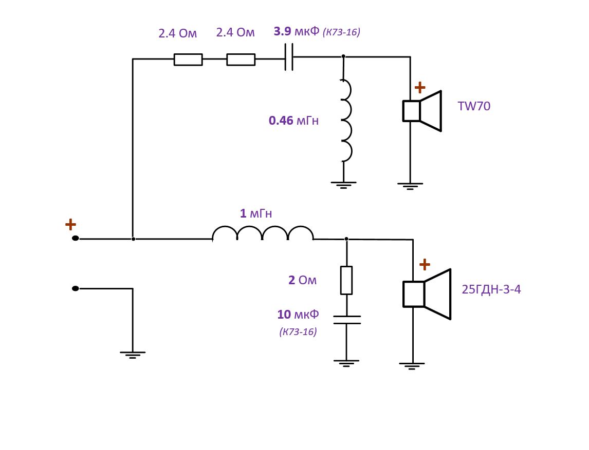

Первая волна эйфории прошла, после прослушки разных записей, появилось ощущение провала в нижней части СЧ (в районе 1 кГц) - бочки, мужской вокал и т.п., звучат на заднем плане.
НЧ часть без изменений (1 мГн + 10мкф с 2 Ом рез.)
Пытался играть ВЧ звеном, даже схему Шорова опробовал - один конденсатор 3.9 с головкой 1ГДШ-14.
Чего-то не сходится, как надо
Кстати, 1ГДШ этот играет "сочнее" на ВЧ, но это точно окрас ))
TW70 по сравнению с ним более "мониторный"
Может нужен тот волшебный Цобель для возврата правильных СЧ ?
Посмотреть вложение 15083Посмотреть вложение 15084

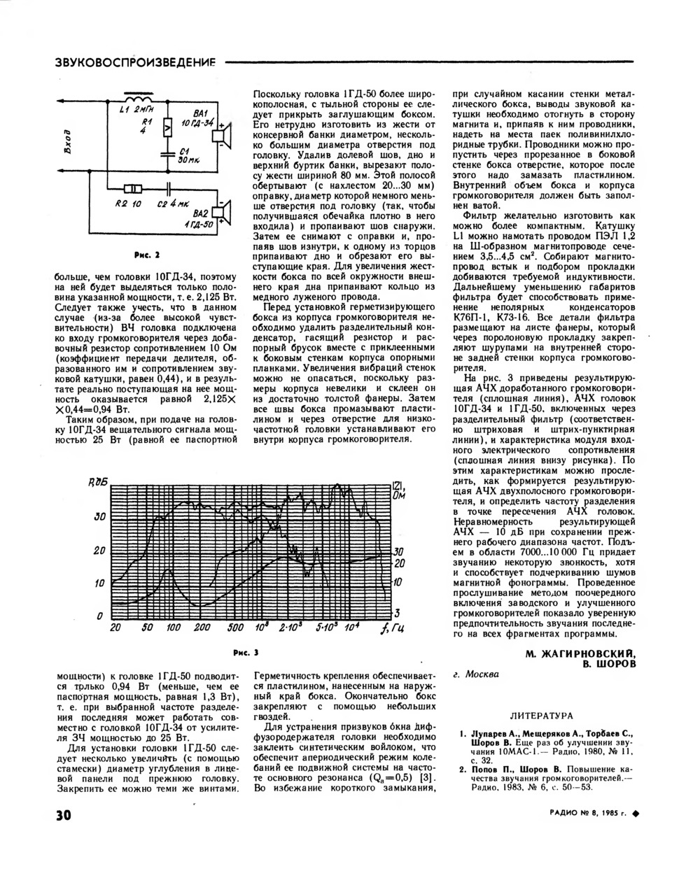

Странный у Вас фильтр на НЧ. Какая-то ошибка.
Дело в том, что НЧ динамики (10ГД30, 15ГД14, 15ГД17, 10ГД34) имеют особенность. При увеличении частоты возрастает уровень звукового давления. Поэтому введение фильтра верхних частот 1-го порядка компенсируется подъёмом чувствительности динамика на СЧ частотах.
Я, например, заменил в 6АС-2 первоначально установленный фильтр 1 - го порядка на 2 - ой, а полосу раздела сделал 800 Гц. Цобели тоже установил на НЧ. На СЧ-ВЧ Цобель не нужен. В качестве СЧ-ВЧ был 1ГДШ14. Нужно отрегулировать чувствительность 1ГДШ14. Для этого при настройке последовательно переменным резистором менял чувствительность 1ГДШ14.
Если нужна схема, могу привести. У меня они "спелись" очень хорошо. Главное, чтобы номиналы были в пределах 5 максимум 10%. Особенно на конденсаторах. Для Цобеля можно использовать электролиты неполярные (или составные) на напряжение не менее 63 В. Для НЧ - тоже. Но номиналы их нужно обязательно измерять. А то разбросы могут быть огромные, а потом удивляемся.
Фильтры 2-го порядка при нынешних ценах на катушки, наверное перебор. Поэтому рекомендую попробовать схему фильтра 1-го порядка, примененного Шоровым при переделке 6МАС. Подборка параметров фильтра была осуществлена с учетом измерений характеристик АС в дальнем поле, т.е., технически правильно.

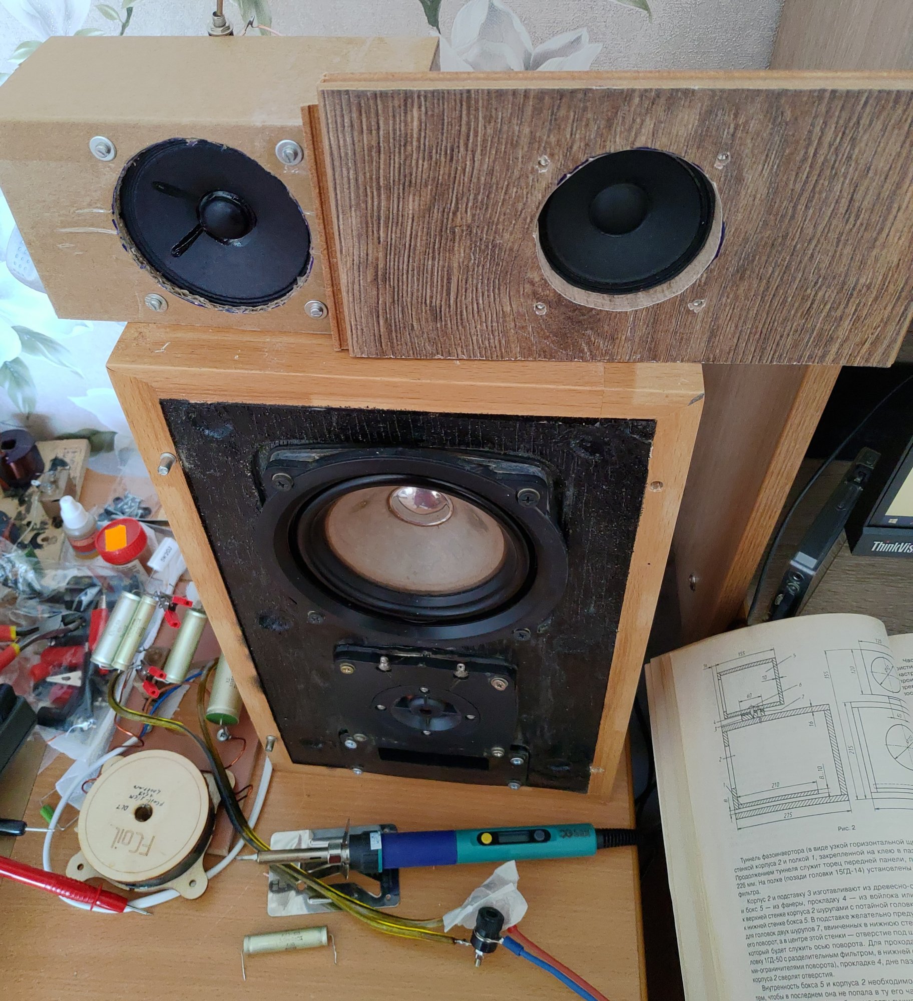

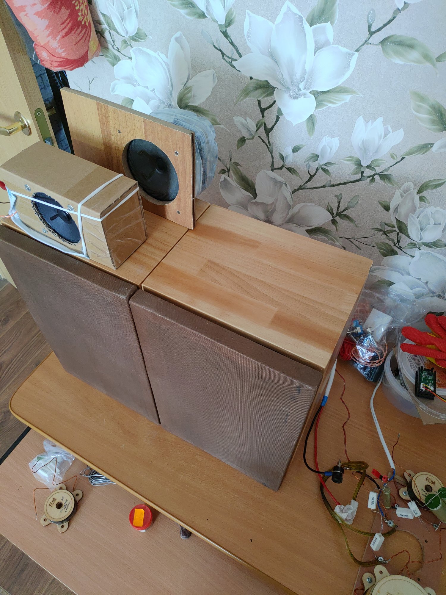

Труба перед пищалкой не смущает?
Многие динамики при установке с лица выглядят очень стрёмно, вот поэтому наверно и крепят изнутри.
Слышал что такая установка влияет на АЧХ. На каких частотах это становится заметно, если к примеру толщина панели 8-10 мм? 10 мм это длина волны на частоте 34 кГц.
А вы послушайте 2 варианта:
1) установка СЧ-ВЧ-динамика спереди, вокруг диффузородержателя - толстый войлок, толщиной как диффузородержатель. При этом изнутри отверстия для динамика снимается фаска на конус, для устранения эффекта трубы.
2) установка изнутри в трубе, как у вас.
И сравните. И будет сразу всё ясно.
Открытая на конце труба резонирует на четверти длины волны. 1 см даст призвук на 8,5 кГц.
Это макет. И 8-9кГц сейчас не так важны, вся битва идетза стык полос), бочки потускнели )

Возьмите схему Шорова (во вложении), она рабочая и простая. Кстати, с Цобелем. Только вместо постоянного сопротивления 10 ом поставьте переменник. Все-таки динамики сч-вч разные.
Опробовал ее, не понравилась.

Я, когда делал 6АС-2 на 6ГД6 и 1ГДШ14, изменил схему Шорова. НЧ динамик поставил на "раздел" 800 Гц, но с фильтром 2 - го порядка. 1ГДШ14 оставил - 1 - порядок. Думал "сложится". Таки и сложилось!
Смысл в том, что подъём ЧХ маленьких НЧ динамиков с частотой растет примерно на 6 дб/окт. Поэтому введение 2-го порядка снижает величину этого горба, в то время как 1-й порядок только слегка компенсирует подъём ЧХ и фактически раздел происходит в зоне 1,5 кГц.
на 10ГД34 и 1ГДШ14, изменил схему Шорова

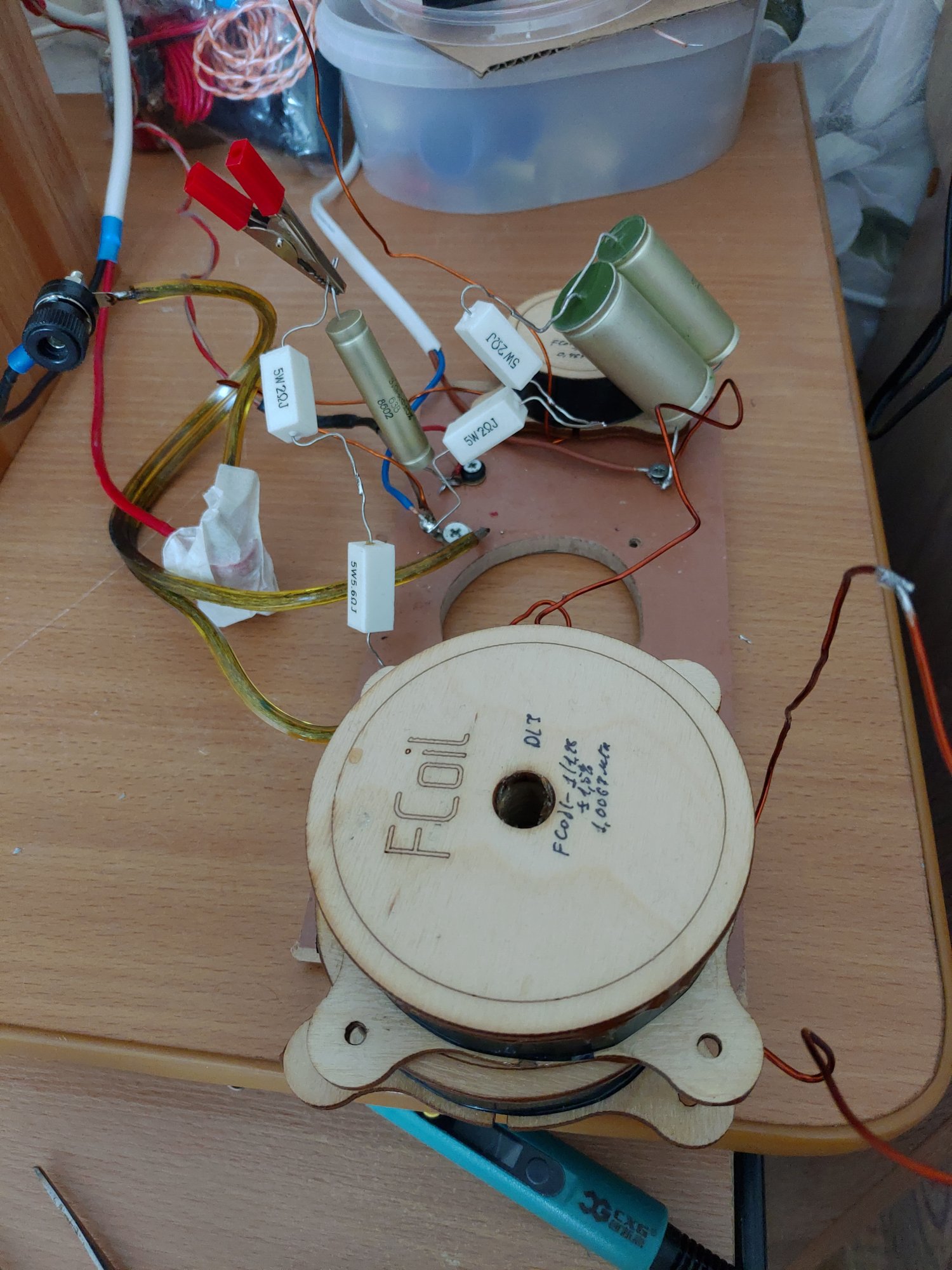

вроде бы хорошо, получил искомый эффект "помытого окна" с 15АС-109 (это когда стоковая что-то играет, но как-то мутно. Потом "взяли тряпку, стерли пыль/грязь" и вот она, прозрачность)
Но есть какое-то (слуховое) ощущение, что в области 500 -1500 Гц что-то не так
Полярность ВЧ головки менял
На НЧ пробовал конденсатор 3.9, 10, 20 мкФ (что есть в наличии из К73-16)
Пробовал так же в НЧ только с одной индуктивностью - совсем не то, частично возвращается та самая "муть" как в 15АС-109
Несмотря на 5 Ом (в сумме) на ВЧ, ощущение, что она громче - "перетягивает одеяло на себя" , 25ГДН как бы отстает
Схема сейчас эта? На ВЧ - кто?
Попробуйте цепочки (10+3,9)мкФ+1 Ом и 20 мкФ+1 Ом. 1...1,5кГц станут на 1дБ громче, но срез сползёт вниз, конечно. Не понравится - надо уменьшать 1 мГн, раздел пойдёт к 3 кГц. Может, Вы хотите звучание трёхполоски от недорогих динамиков в двух полосах, фокус не удастся... Главное - понять, что хочешь.
Посмотрел "салфетку". Вот что получилось для 6ГД6 и 1ГДШ14 (4 и 8 ом)
L1=m1.Z/6,28.f = 2x4/6,28x800 = 1,6 mHn
C1= m2/6,28xfxZ = 0,5/6,28x800x4 = 25 mcF
C2 = 1/6,28x800x8 = 25 mcF
Цобель на 6ГД6 25 mcF + 4 om
Чуйку подбирал на слух.
Бокс для 1ГДШ14 был не сплошной, да можно было и не ставить. Он же не в ящике находится. Я еще изнутри кисточкой промазал 1гдш14 разведенным резиновым клеем. А с тылу окна закрыл тканью.

Весьма странно. Многие ставили её и были довольны. По сравнению с тем что было большая разница. Я немного усовершенствовал схему под конкретные динамики. У меня получалось (по схеме выше) все нормально. Я же не знаю как Вы делали.
Посмотрите тему "3ГДШ7-4".
Могу предложить повторить переделку на "родных" динамиках от "Alex-jet". В НЧ фильтре катушка 0,135 мгн, Цобель 3,3 ом, 30,0 мкф. ВЧ фильтр, третий порядок. 5,2 мкф, 0,125мгн на землю, 16 мкф. Делитель: 1 ом последовательно, 3,7 ом параллельно динамику 10ГДВ-2. Динамики подключены синфазно. Фильтр в большей части "по учебнику", но результат вам может понравится.

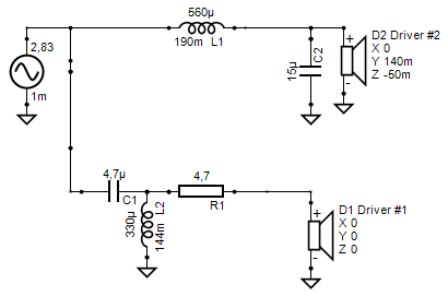

    101.9 KB · Просмотры: 260
    8.8 KB · Просмотры: 277
Заменил 10гд-2 на китайские 6ph134b, звук стал намного приятнее.

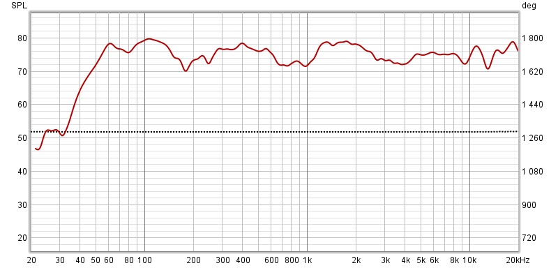

Влияла ли комната на АЧХ? Может, снимите АЧХ до 1 кГц гораздо ближе, а потом с окном, отсекающим все отражения, - выше 1кГц, и состыкуйте на 1 кГц.
