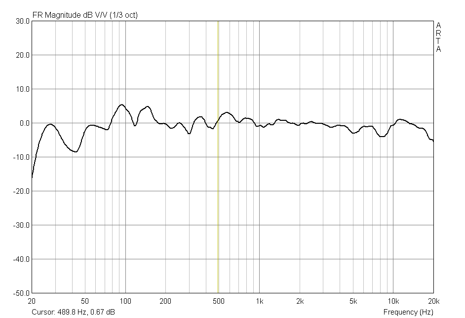

Точно, как специалист по акустическим измерениям, позволю себе тоже вякнуть. Результаты измерений "в поле" (сиречь безэховой камере) нужны для представления общей картины частотной характеристики излучателя (акустической системы). С учётом его частотных характеристик, переходной характеристики (импульса), направленности.
В прослушиваемом помещении ситуация может измениться. Всё зависит от помещения. Но если известны эти параметры в свободном поле, то путём перемещения АС в помещении можно добиться максимального (для данного помещения) результата. Хорошо это или плохо - по разному.
Например, есть какие-нибудь полочные колоночки с принципиально низким уровнем низких частот - обычное дело для полочников. Стало быть можно постараться найти место, например, около стены или в углах, или нишах, где за счёт отражённого от стен сигнала низкочастотная компонента увеличивается. Или, если комната почти пустая и стены голые, то добавляются и среднечастотные помехи. И тогда, внося изменения в интерьер (увеличивая поглощение или устраняя резонансы - это не одно и то же) можно "с глазами" исправить ситуацию. Многие почти бессознательно так и делают.

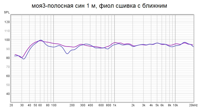

Проверил "швейную машинку" на своей самоделке, однако работает. Это не по теме, просто к слову о сшивке. Файлы готовил в оппозиционным "REW", Заголовок со звездочками обрезал в редакторе.

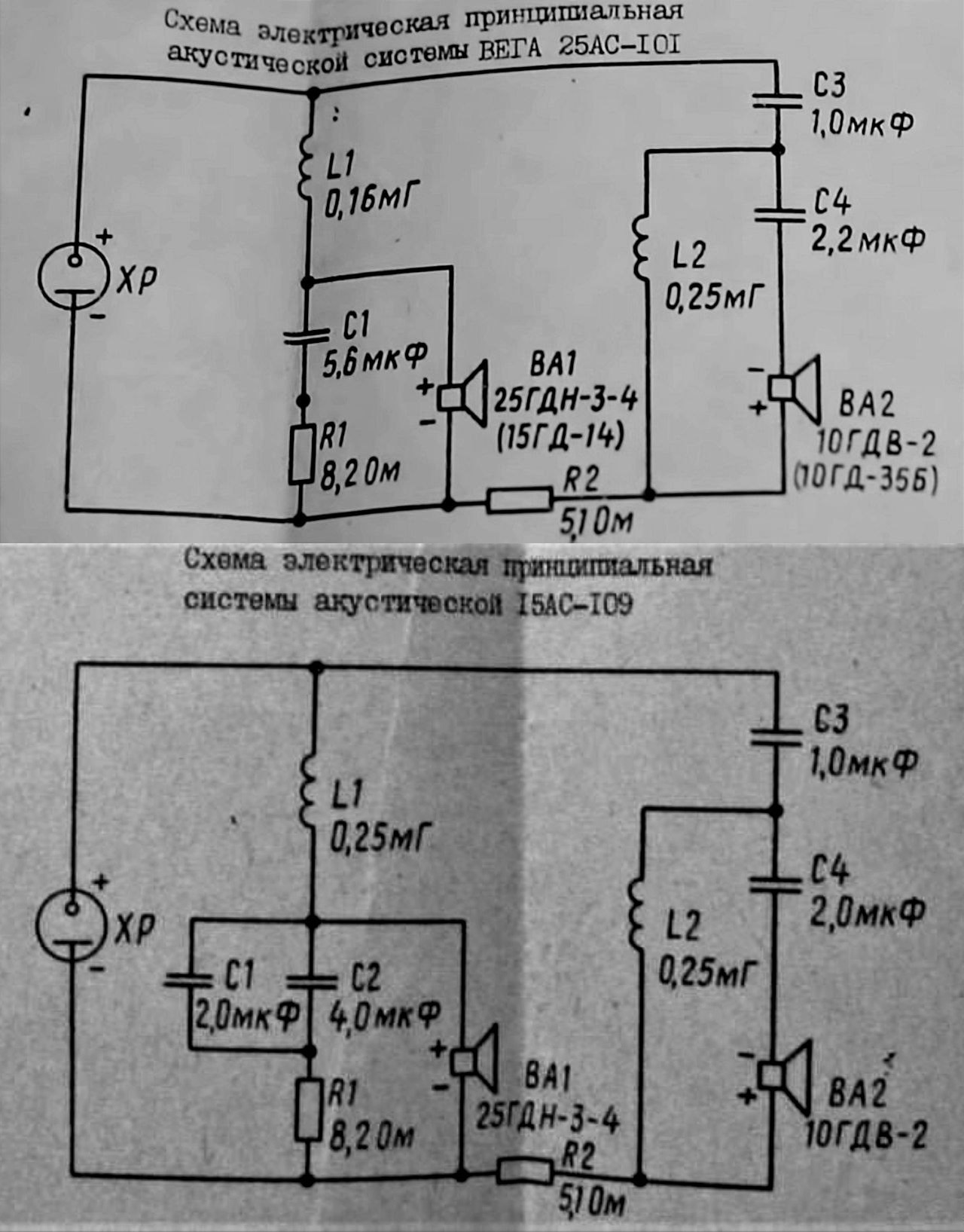

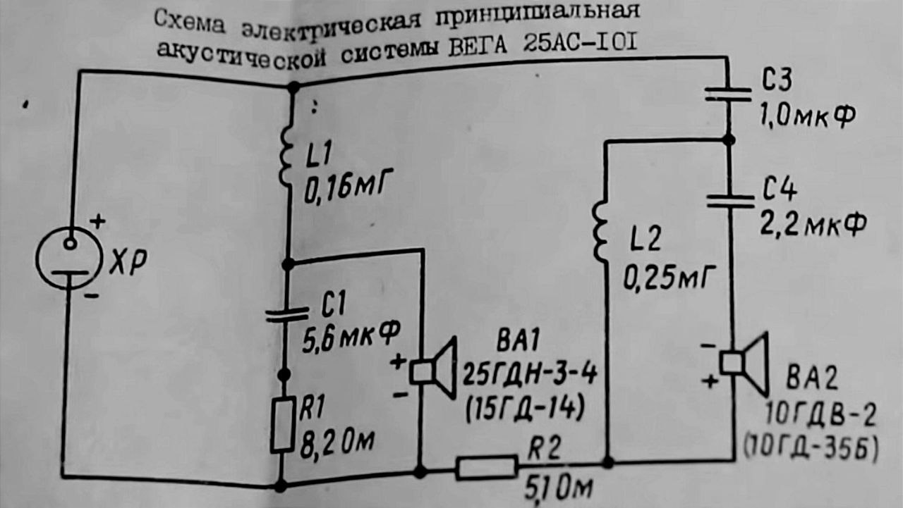

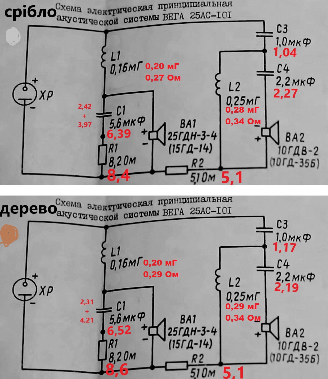

Сегодня обнаружил, что...
Фильтры у 25АС-101 и 15АС-109 разные по паспорту!
(схема таже но другие номиналы катушек и конденсаторов)

В моих 15ас-109 были катушки по 0,25-0,28 мГн
У меня так и было. Но возможно и 0,28 попалась. Но внешне намотка одинаковая.

*также добовляю фото измерений моих 25АС-101
Под фото измерений понимают обычно другое, ну да ладно.
И что?
Возьмите ЛЮБУЮ акустику и измерьте номинал каждой детали и... снова "Капитан очевидность".
В 15АС-109 по паспорту должны быть две одинаковые по 0,25. А в паспорте 25АС-101 одна 0,25 вторая 0,16 (у меня 0,20 и 0,29 в 25ас-101)
Да, на заводах небрежно относились к сборке и комплектации. А кто это не знает?
Вы можете подгонкой номиналов обеспечить любое желаемое совпадение с ниминалами на схеме.
И что?
Думаете колонки сразу "запоют"? Однозначно - нет.

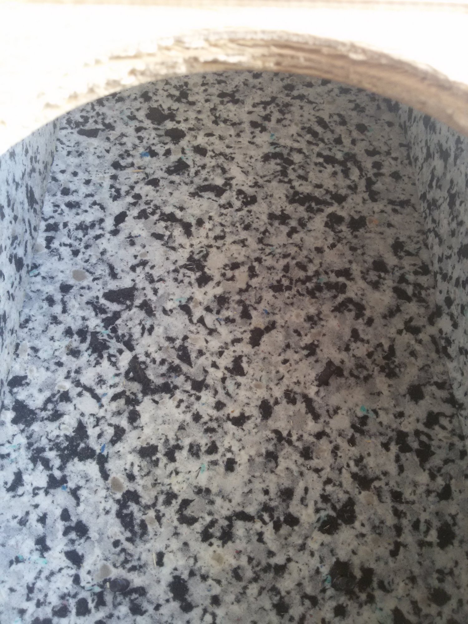

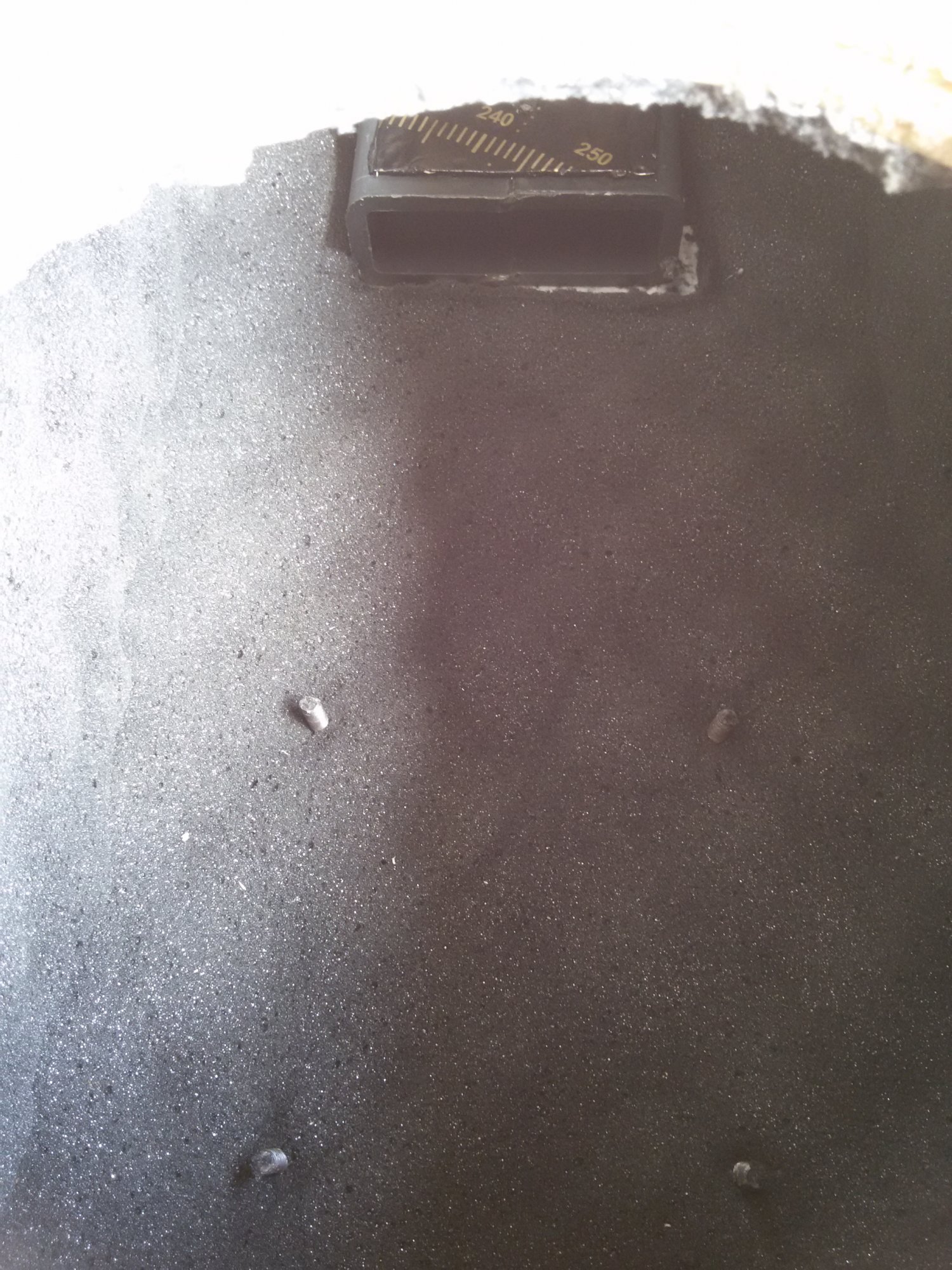

Корпуса изнутри покрываем бутербродом из плотного и пористого материалов - 1 слой stp blackton 4мм, 2 слоем stp бипласт 15А. Корпус ФИ частично обклеить виброй 2мм, самой доступной.
Фильтра не трогаем, а лишь проверяем их идентичность (LIMPом, например).
После проделанных операций звук акустики вы не узнаете ;)
Несмотря на то, что итоговая АЧХ будет кривовата, тембральный баланс более менее соблюдён.IMG_20220607_134728.jpgIMG_20220607_134741.jpgIMG_20220607_142901.jpg

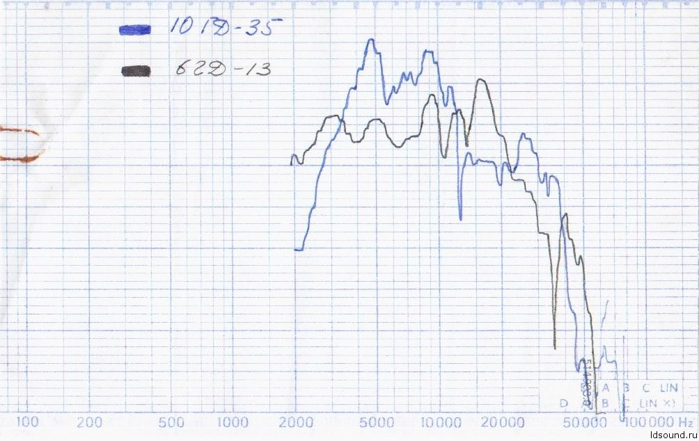

Синенький пик Джомолунгмы - это 10ГД-35, но сейчас мы убедимся, что с 10ГДВ-2-16 они близнецы, только у последних тонкие кишки торчат наружу.
Правда, ОЧЕНЬ похоже? И это не худший экземпляр.
Обратите внимание на вертикальный обвал слева от Джомолунгмы...
Недавно я приводил АЧХ пищалки диаметром с монетку и весом чуть больше, стоимостью 100 рублей (раньше покупал вдвое дешевле), даже там спад не такой крутой, АЧХ здесь даже лучше.
СкАжете, что так и задумано? Хе-хе. Банальный пошлый резонанс, который надо бы резать, но если отрезать - что останется?

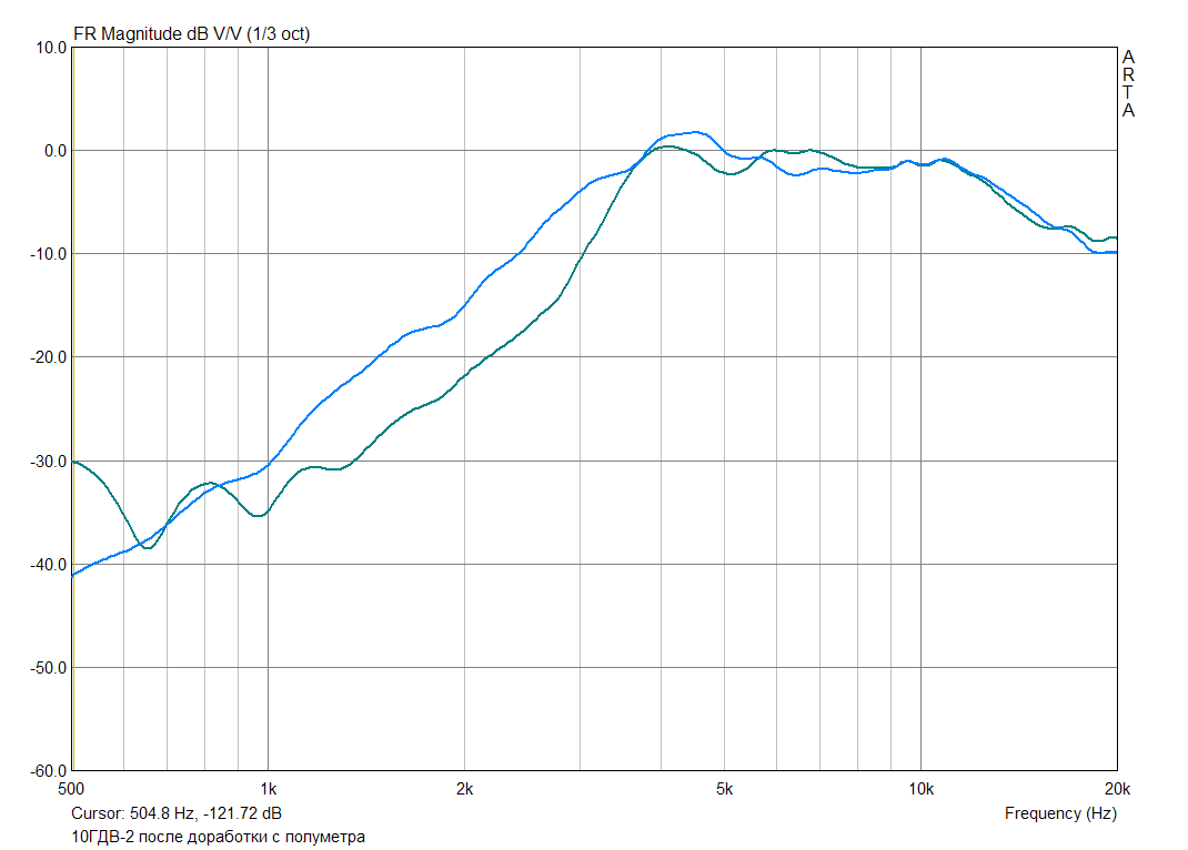

Енто безобразие мне очень не понравилось и я немного пошаманил с динамиками, вот результат:
Ну как, разница есть?
Но даже в таком идеальном виде, эти динамики не годятся для двухполоски с 15ГД-14 - ниже 6 кГц пускать их плохо, а НЧ динамик если доползёт до такой частоты, то будет шататься, как пьяный в САМОЙ ВАЖНОЙ для слуха области частот.

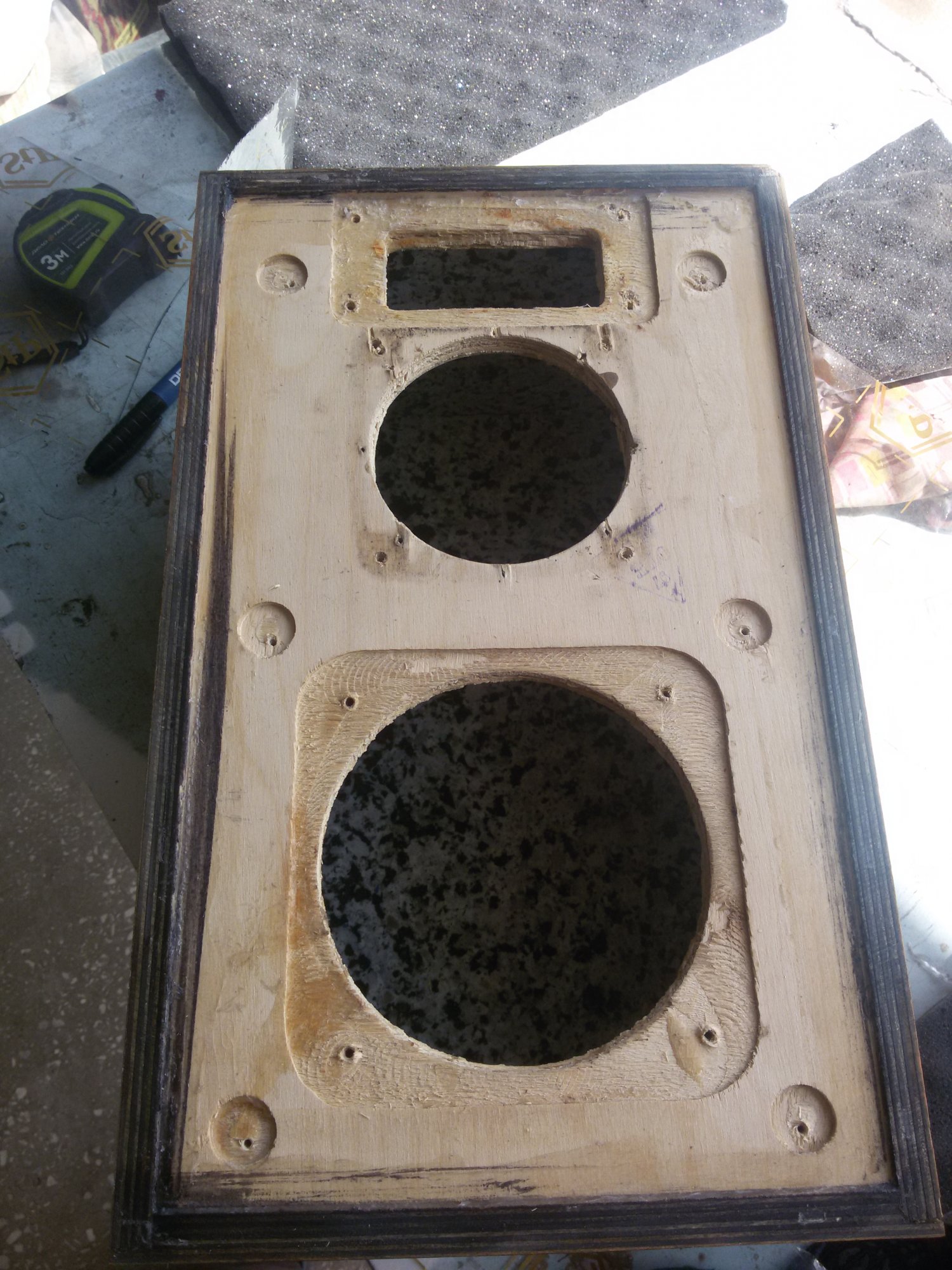

Резину мне пришлось реанимировать, тогда штатный корпус стал нормально подходить.
Полностью разбираем. Проверяем щупом
мёртвому - горячие припарки, фазоинвертору - холодный душ.
Объём и так минимально возможный нормальный, всякие обклейки его отгрызают.

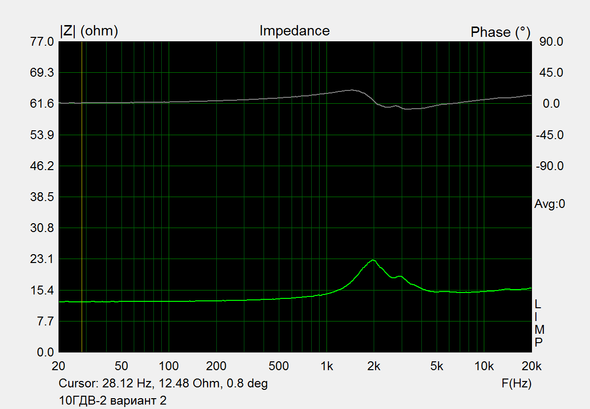

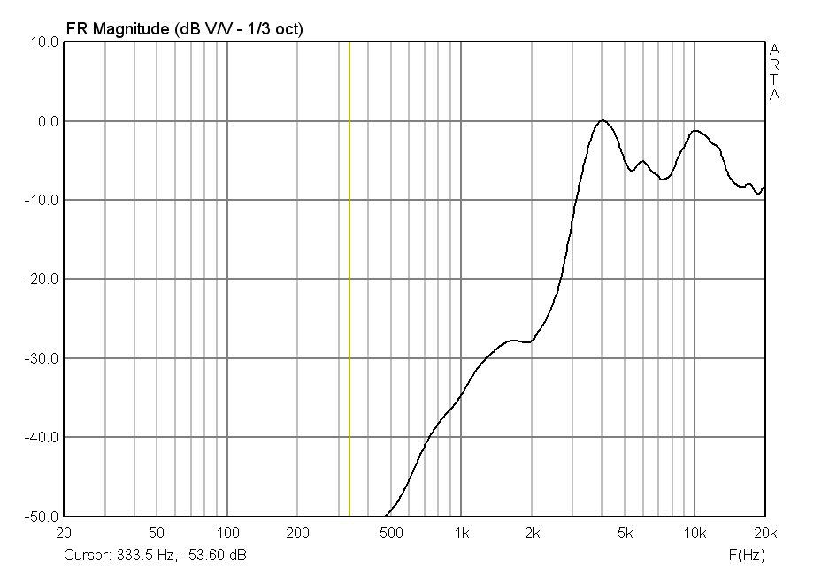

Ну и где измерения АЧХ?

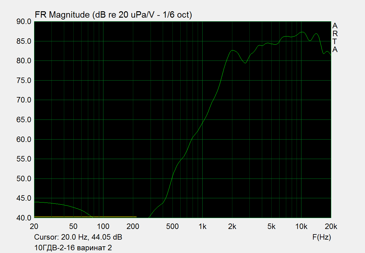

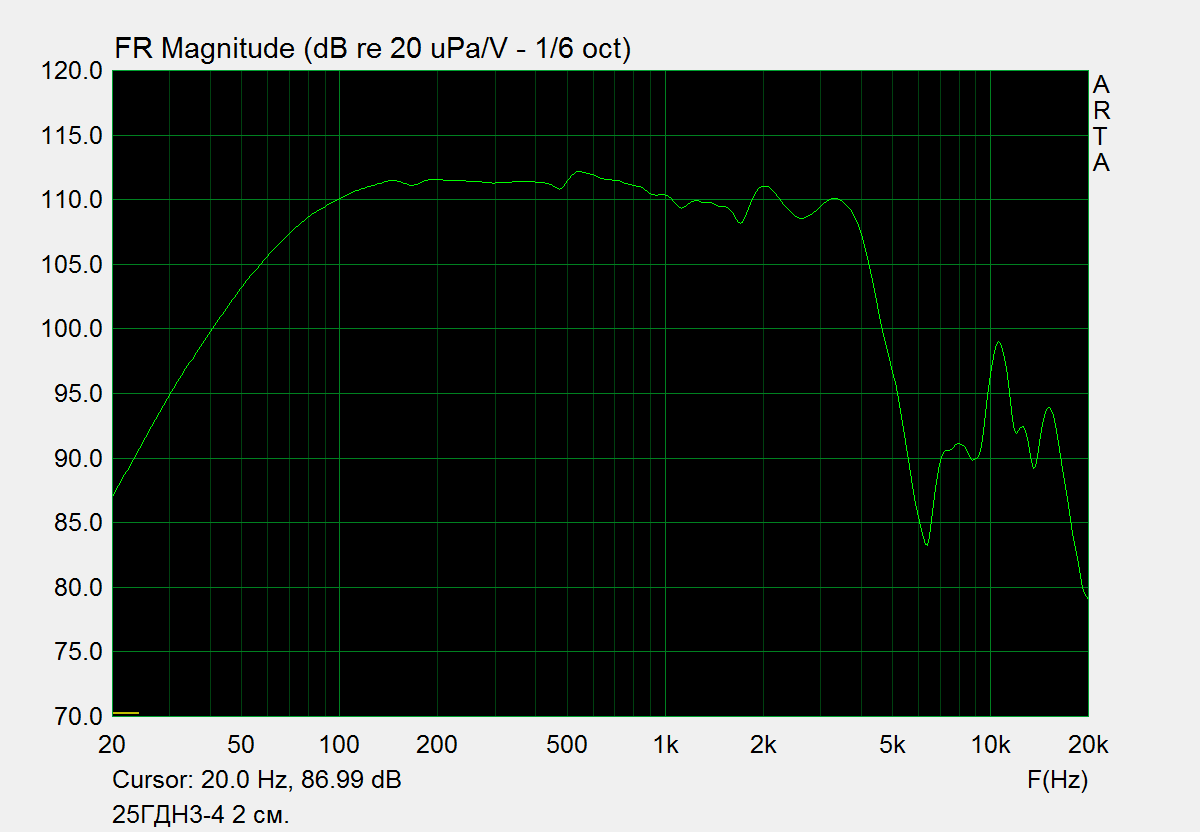

Поехали:
1) НЧ в родном корпусе без фазика, расстояние до микрофона 2 см:
Спокойно тянем до 4 кГц.

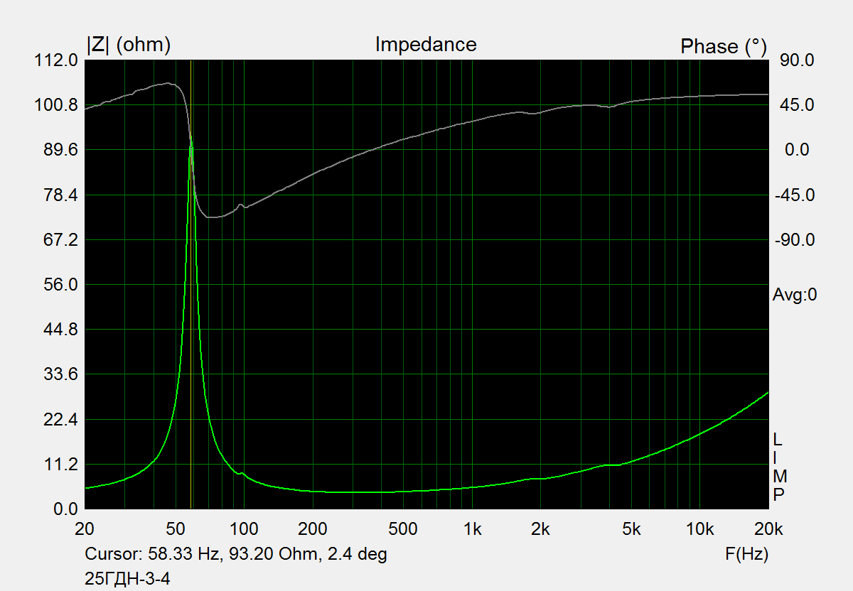

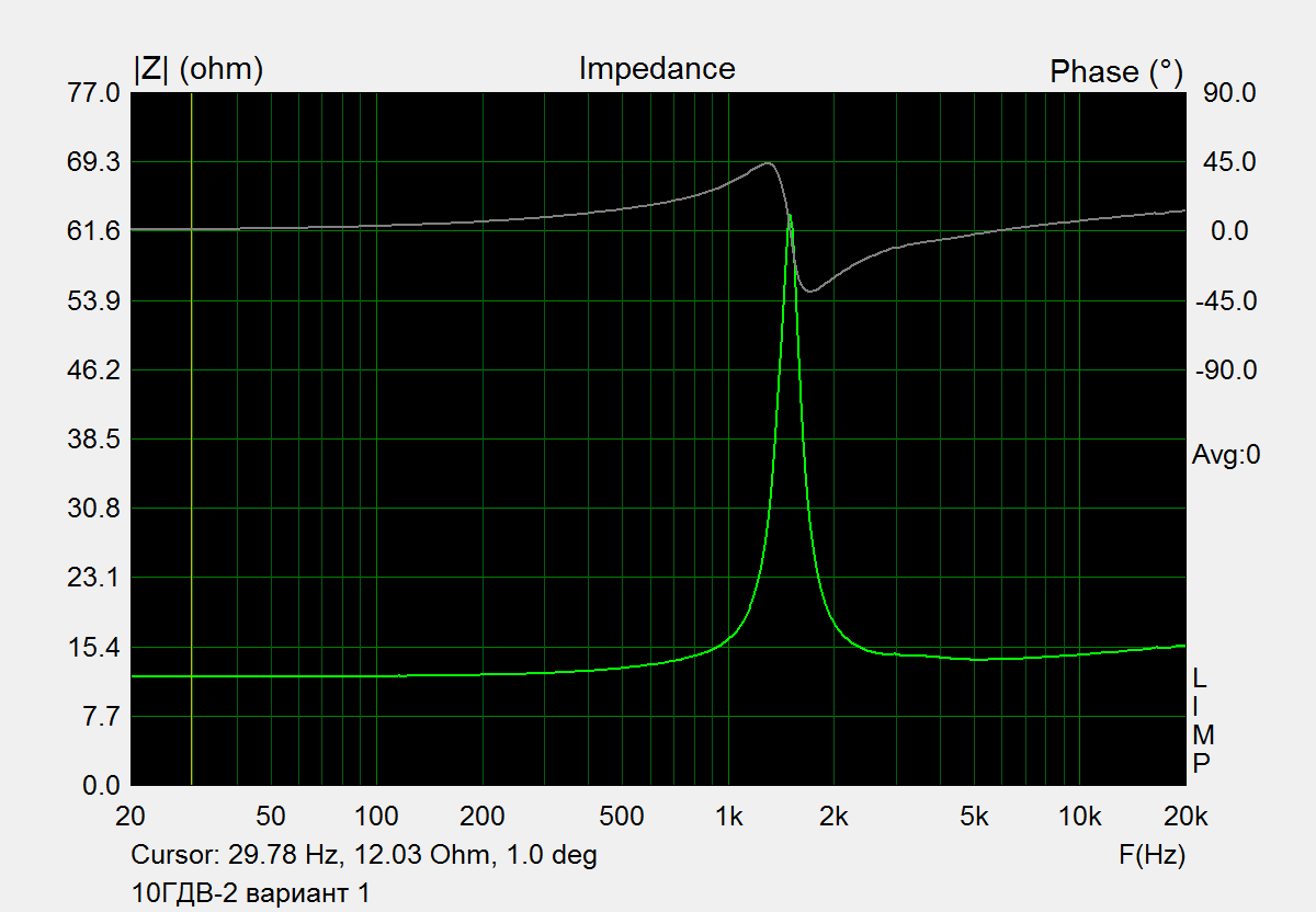

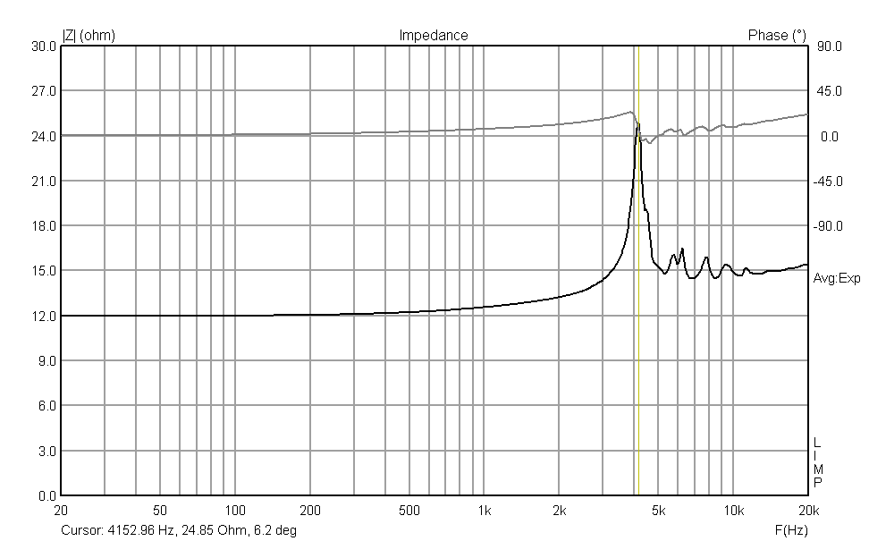

Импеданс:

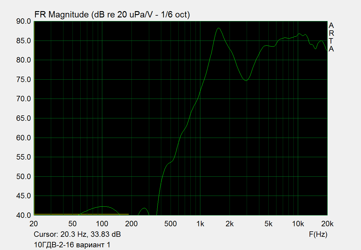

2) ВЧ, вариант 1:
3) ВЧ, вариант 2:

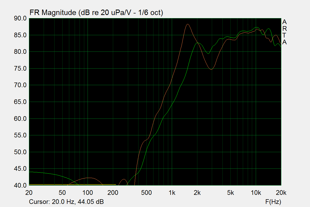

4) Сравниваем АЧХ двух вариантов:
Видно, как влияет добротность на воспроизводимую полосу снизу. Надо объяснять, на каком варианте доработки остановился?

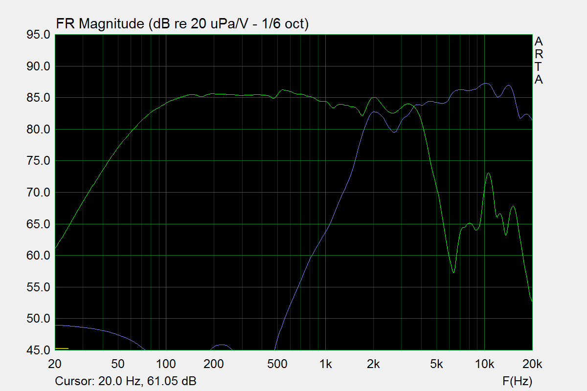

5) АЧХ НЧ и ВЧ варианта 1:
Идеальная пара. Но для такого варианта лучше бы фильтр всё таки видоизменить.
6) АЧХ НЧ и ВЧ варианта 2:
Тоже неплохо. На тухлятину точно не похоже.

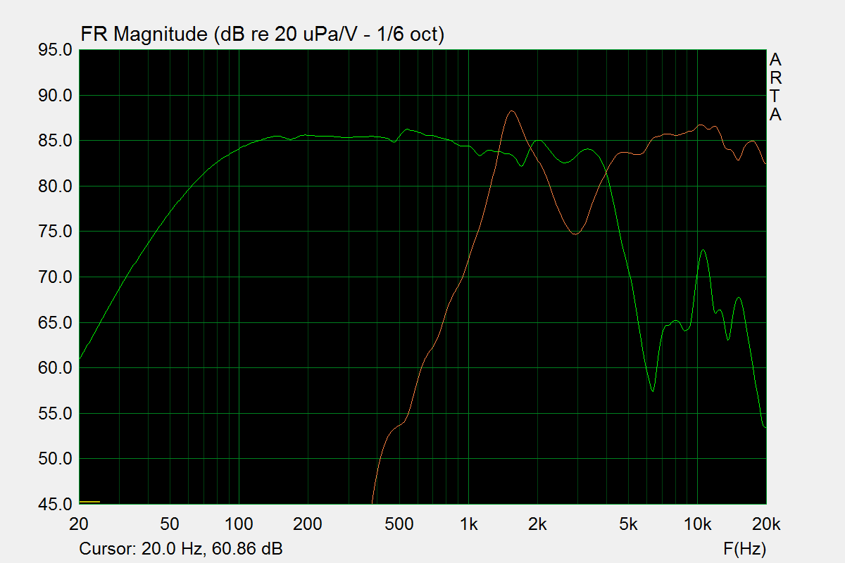

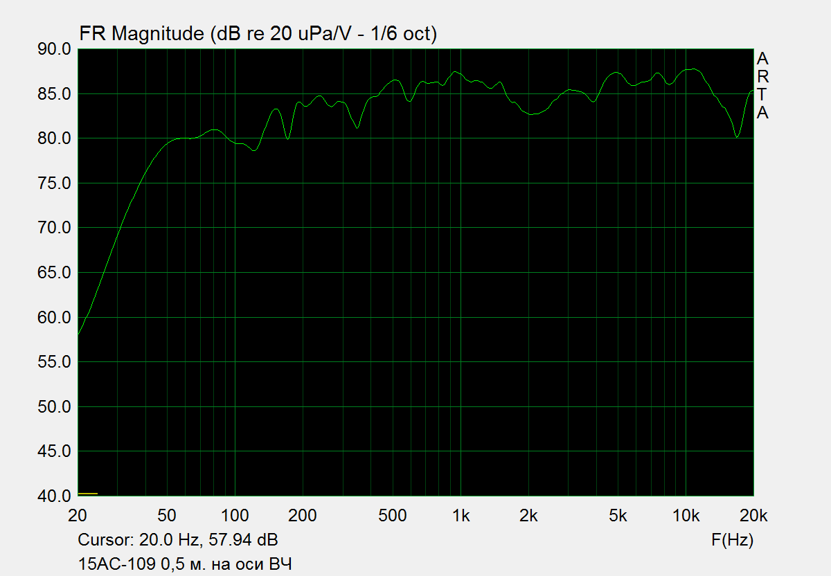

7) АЧХ акустики с родным фильтром, на расстоянии полуметра:
А вот и задумка - серединка немного приглушена, своебразная тонкомпенсация. Как раз для прослушки музыки на низкой и средней громкостях. Это не S90, орать они не могут.
Вчера на даче слушал Поля Мориа - изумительно.
Хватит измерений? Или, может, ещё каких наделать?

Ставить нормальную пищалку и переделывать фильтры добиваясь частоты раздела 2...3 кГц.
Лучше всё-таки не криво что достигнуто сознательным использованием почти САМОЙ ДЕШЁВОЙ КИТАЙСКОЙ ПИЩАЛКИ (делал для других)
Хотя пищалка меня не порадовала (хоть и купол, но пластиковый, чувствительность ниже 90 дБ при заявленных смешных 95 дБ), но даже с ней звук действительно преобразился.
Пищалка, которая может играть 2 кГц никогда не будет полноценно воспроизводить ВЧ диапазон - кого вы обманываете?
Китайских пищалок у меня было много, фирмовых достаточно. Вы хотите сказать, что САМАЯ ДЕШЁВАЯ КИТАЙСКАЯ ПИЩАЛКА с пластиковым куполом и большой массой подвижки, дохлым магнитом без медного колпачка будет лучше 10ГДВ-2 после доработки? Вам в сказочники - там читатели верят на слово.

Ваша ачх нудно и скучно повторяет мою, снятую весной. Обратите внимание: участок до самых 4кгц- ровнее ровного. Что истинная правда. И это ещё не самое интересное. Самое интересное- прорисовка средины на этом участке совершенно шикарная. Пик на 4 кГц, оставшийся после завала на фильтре, красиво подчеркнёт срединку, акцентируя речь , а широкая направленность динамика позволит спокойно стыковать басовичок с любой пищалой, а не только с Визой TW70. Так что , вы на правильном пути.

Извините, уже одни измерения зелёным по чёрному свидетельствуют о "начинашке", поэтому я и глаза ломать не буду - они изначально сомнительны.
Написано много, но вижу только обиду и ущемлённое самолюбие, НО НЕ доказательства.

Когда нет аргументов, то в ход идут зелёные графики, упоротость, обиды и ущемлённость. Если глаза режет - накопите на нормальный монитор.
По делу есть чего сказать? Графики выложены, описания даны. В чём я не прав?
Именно так. Зелёные графики - свидетельство того, что измеряюший плохо знает программу и опыт пользования ей минимальный.
В другой ветке подобный измеритель тоже измерял-измерял, то у него Vas 1,6 литра, то 2 литра, в конце концов 9 литров. Но он хотя бы честно говорил, что программу только осаивает.
И с третьего раза, после подсказок сделал таки экран не чёрно-зелёным.
Вы признаться не хотите, упрямство налицо, поэтому и доверия к вашим графикам никакого.
Ну какое может быть доверие к тому кто считает что только заменив прокладкиsmile_1 можно превратить пищалку изначально спроектированную и сделанную как пищалку, в динамик способный хорошо звучать на СЧ.
А у Вас глаза есть? Читать умеете? Тогда смотрИте и читайте. Ещё думать полезно.
10ГД-35 и его браться - не пара динамику 15ГД-14.
Снова не видите?
Мочало начинай сначала. Сначала программу освойте, измерения.
Потом сядьте и хорошо-хорошо подумайте о возможностях 10ГД-35.
Можно понизить его до штатных 3 кГц, но заставлять работать на этой частоте, а тем более на 2 кГц - глупо.
Диапазон частот: 5000 – 25000 Гц
Рабочая мощность: 2 Вт
Кратковременная мощность: 10 Вт
Частота основного резонанса: 2900 – 3600 Гц
Вот скопировал с этого сайта.
И теперь непонятно?
Так понимаю, вы и матрицу не смотрели? Там на чёрном фоне зелёные буковки с циферками. Аргумента по-лучше не нашлось? Мне нравится такое оформление, и всё тут. Какое отношение может иметь цвет и фон к измерениям? Вопрос риторический, если что.
В чём? Вы прикалываетесь, или серьёзно? Мои измерения - не измерения? А к вашим доверия больше, потому что они чёрные на белом?
Где я писал про превращение пищалки в СЧ? Вы точно мои сообщения читали? А вот вы доверие адекватных очень стремительно теряете подобными ответами.
Снова не видите?
А у вас? Я графики себе выложил? Или, всё таки, на форум, в общий доступ?
Почему не братья, если АЧХ идеально стыкуются, а резонанс пищалки в районе 1600 Гц? Что мешает им играть вместе?
Так это вы предлагаете до 3, а то и 2 кГц тянуть. Моё предложение было простое - оставить родной фильтр. Зачем подменой занимаетесь? Лучше ответьте на вопрос - на какой частоте начинается спад для НЧ и ВЧ для родного фильтра?
