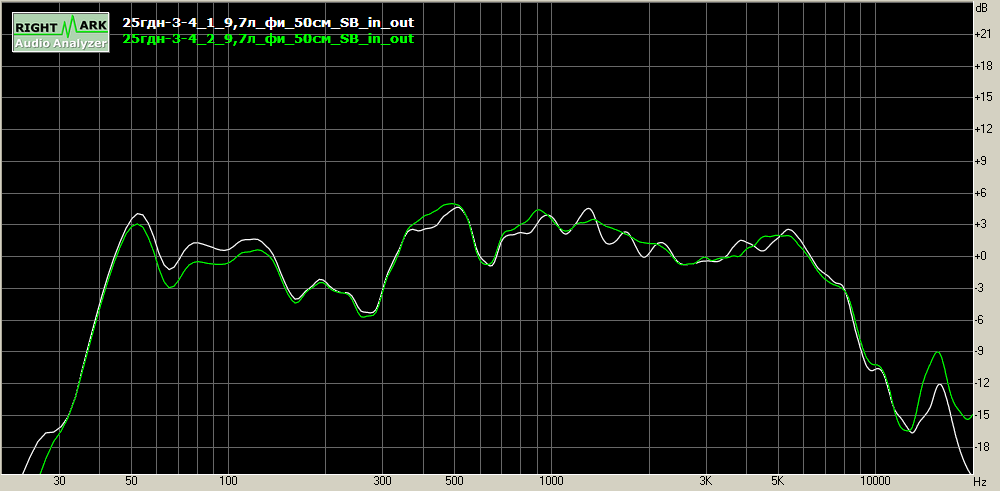

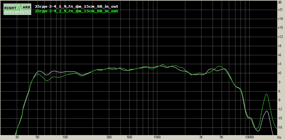

Ещё как есть - нужны лишь прямые руки и светлая голова.

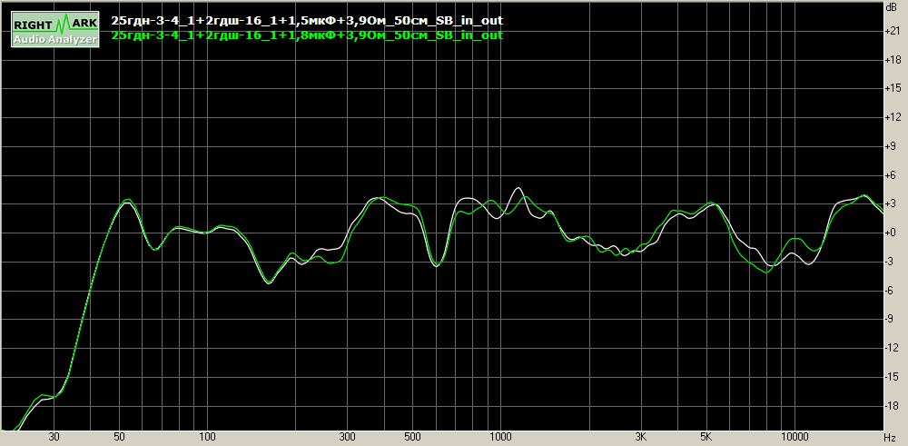

Пару графиков, для размышления:
1) Реальная АЧХ 25ГДН-3-4 и 10ГДВ2-16 вариант 2 при одинаковом выходном напряжении:
Как можно заметить, то идеальная частота среза динамиков - 5 кГц (совпадающая точка). Так какая по заводу частота среза у заводских фильтров?

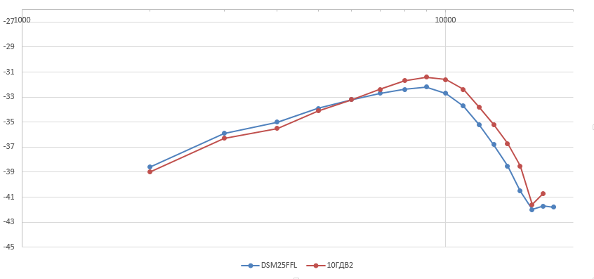

2) Сравнение реальных АЧХ 10ГДВ2-16 и Hi-end (так на сайте производителя написано) Visaton DSM25FFL при одинаковом выходном напряжении:
Советский ширпотреб рвёт забугорный хайэнд.

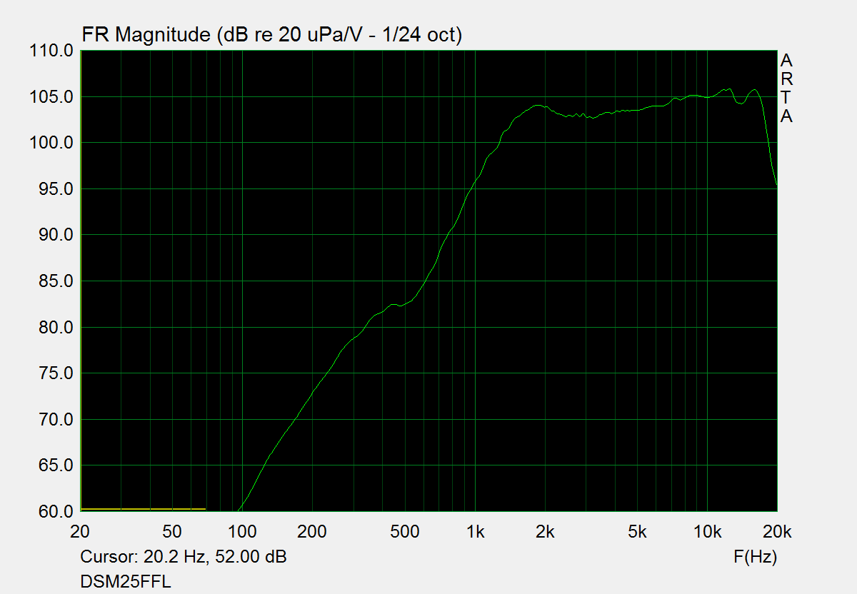

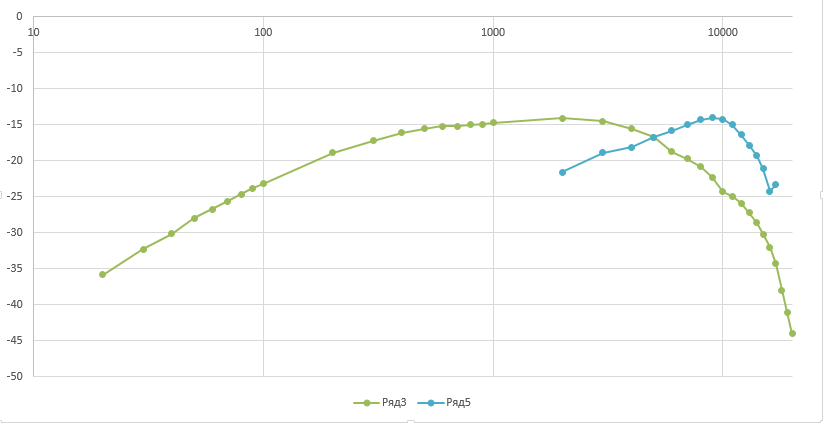

3) АЧХ DSM25FFL, измеренная в ARTA:
На сайте производителя почти идентичная АЧХ.
Поясню: реальная - это та, какую слушатель воспринимает при прослушивании музыки.
Брилианс, где ты?..

KSV, Сергей ДВ возражают - говорят, что данный набор - никак не пара.
Про цвет графиков - разработчик по-умолчанию сделал такие настройки. Намекал, видимо, что надо ушами слушать, а не глазами :)
PPS такой благодатной АЧХ даже на 1/3 октавы не приходилось наблюдать
не похоже даже на 1/1
Можно сколь угодно много взять точек - АЧХ будет такой же идеально ровной. Точки на графиках - частоты измерений 20-30-40-...-100-200-300-...-1000-2000-3000-...-10000-11000-12000-...-20000. Т.е. фактического сглаживания никакого нет. Это значения максимальной величины амплитуды на каждой частоте из ряда.
Вы привыкли к "кривым" кривым, но это не значит, что так оно и есть и измерения верны. Другой вопрос, что даже такое, реальное, измерение ничего не говорит о том, как динамик воспроизводит набор гармоник муз. инструментов, голоса. Чтобы убедится в этом, хотя бы частично, достаточно измерить артой АЧХ без сглаживания двух пар АС и линеаризировать их эквалайзером с высокой величиной добротности полос в идеальную прямую, выпрямив все мало-мальские пички и провалы. После прослушать и сравнить методом мгновенного переключения АС.
Если кто помнит, был такой Рауль Санчез, вёл сайт metal-vinyl.com (уже не работает). Так вот он ратовал за то, что при коррекции АС в помещении в точке прослушивания разницы между акустиками, в слепом тесте никто не услышит (моё пояснение - потому что почти вся акустика принципиально ничем не отличается, в плане энергетики), хотя сквозь весь его текст выделялась одна единственная, и его любимая, акустика - Technics SB1000. Я думаю, не составит никакого труда понять, почему оно именно так, тем более на этом форуме вся информация по устройству данных АС есть.
P.S. Кто читал ветку про белый ШП, тот уже начнёт догадываться, почему реальная АЧХ такая идеальная. Это и есть та самая "равноамплитудность".

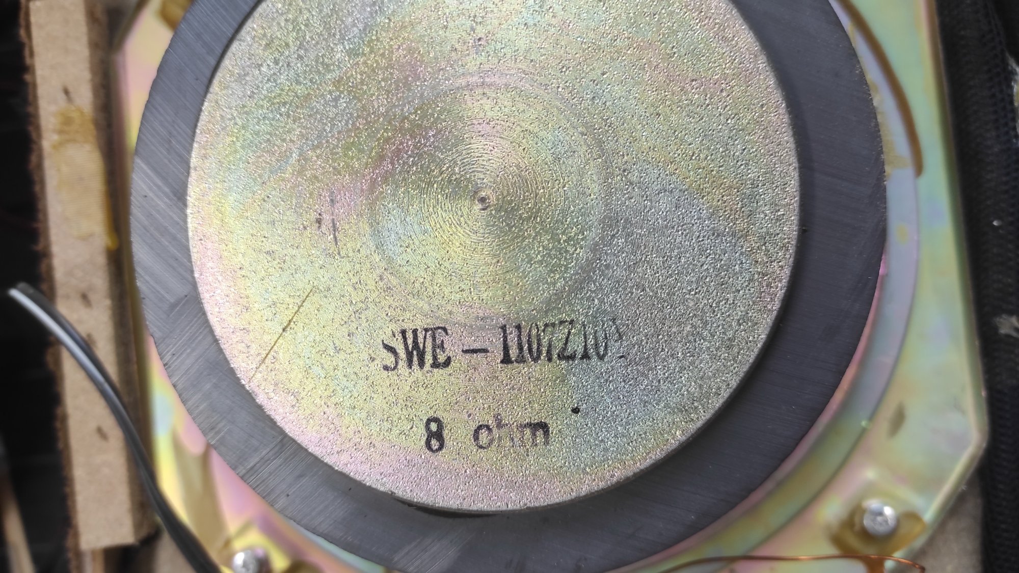

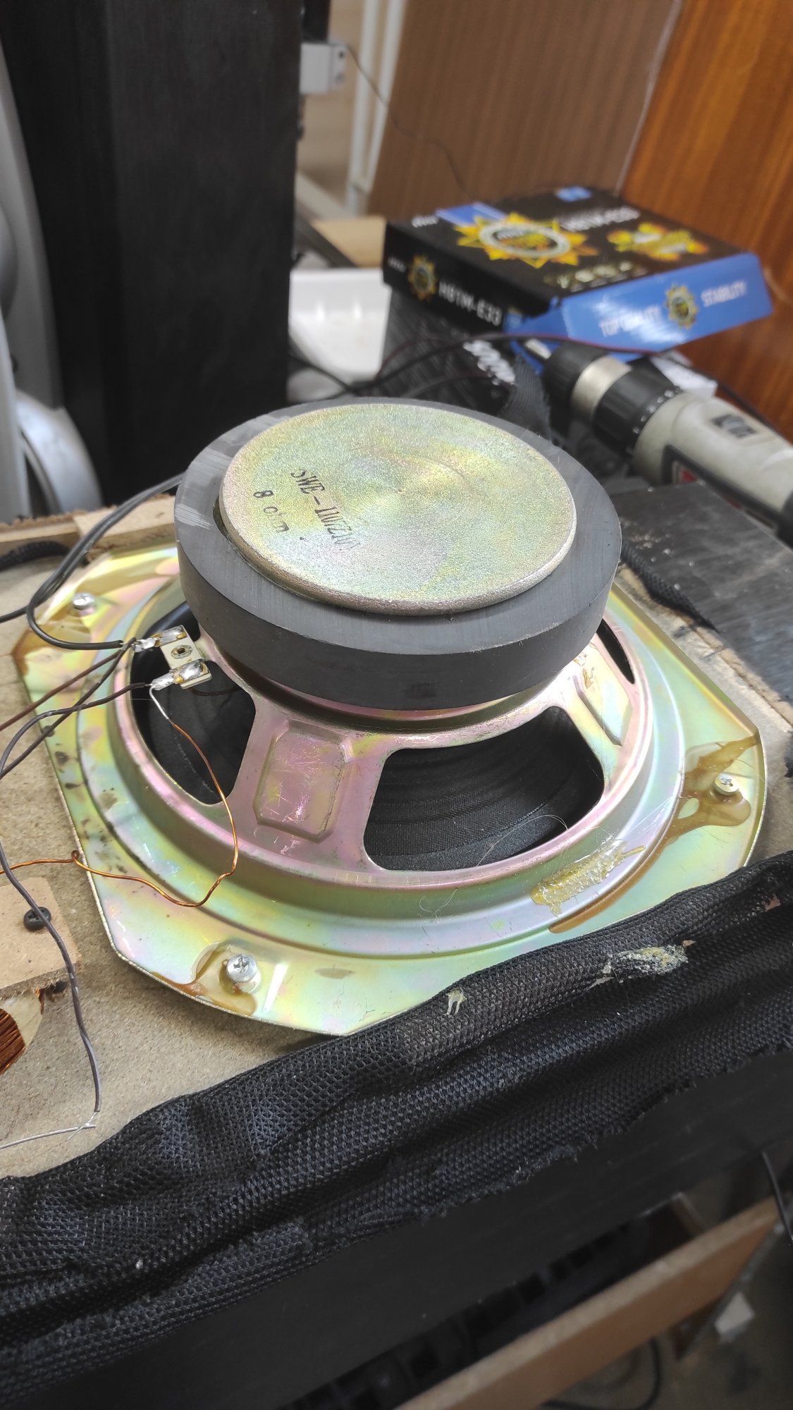

2023-04-07 17-17-30.JPG2023-04-07 17-17-28.JPGДинамики НЧ SWE-1107Z10Y 22см -2шт Технически без замечаний. Диаметр магнита -13см Диаметр посадочный -18см

по поводу НЧ динамика информация только с его тыльной части
Этой информации слишком мало.

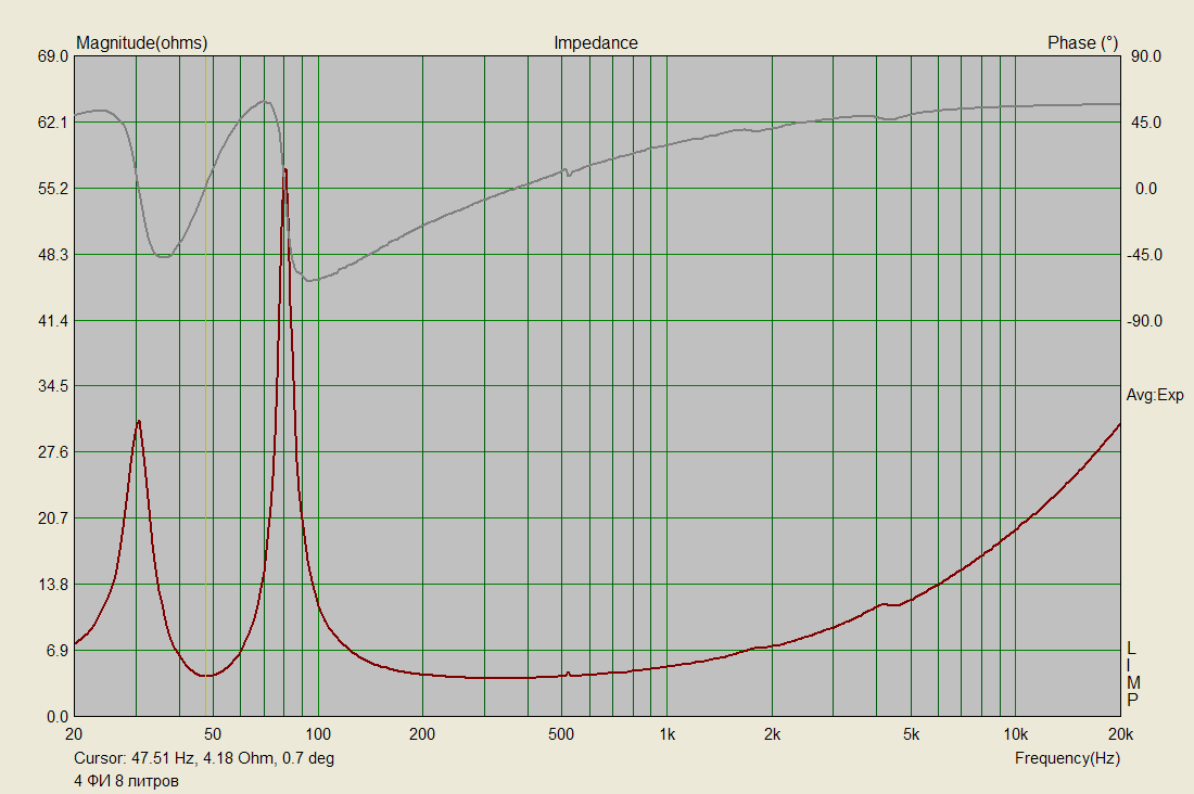

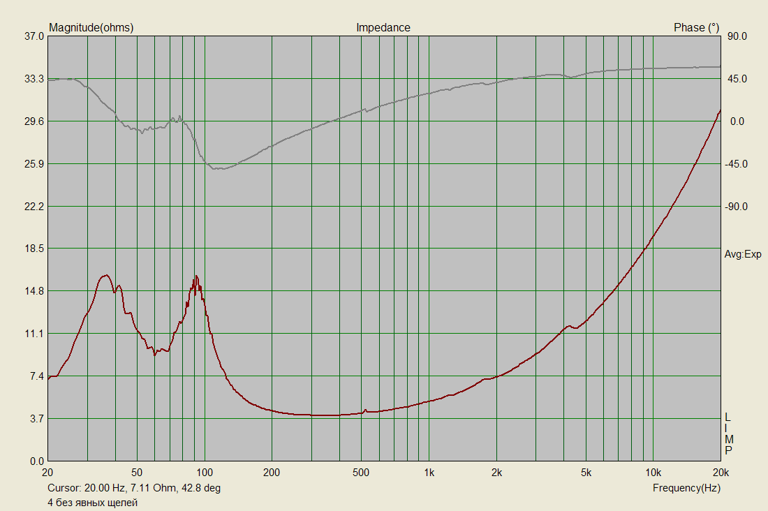

Информация для басовика нужна следующая.
1) Так называемые T-S параметры (заявленные соавторами Тилле и Смоллом) для басовиков с единственной целью - определить какой они хотят ящик и, так называемое, акустическое оформление - открытый ящик (в автомобиле называется free air), закрытый ящик, фазоинвертор и пр.
Цель - добыть побольше баса без гудения и бубнения.
Добывается в программе LIMP (мне больше нравится).
Пример.
15АС-109. Щели залиты и глазом не видны, но программа LIMP их видит - это зазубрины и рога от фазоинвертора пообломаты.
Ниже невидимые, но гадящие щели залиты.
Думаю, комментарии излишни.

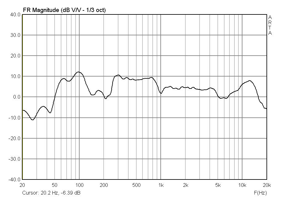

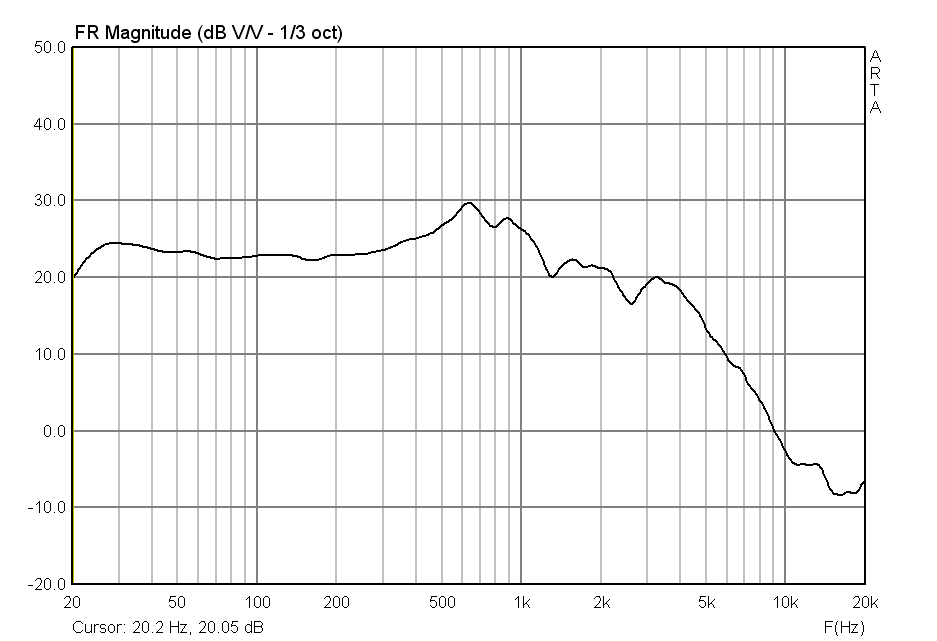

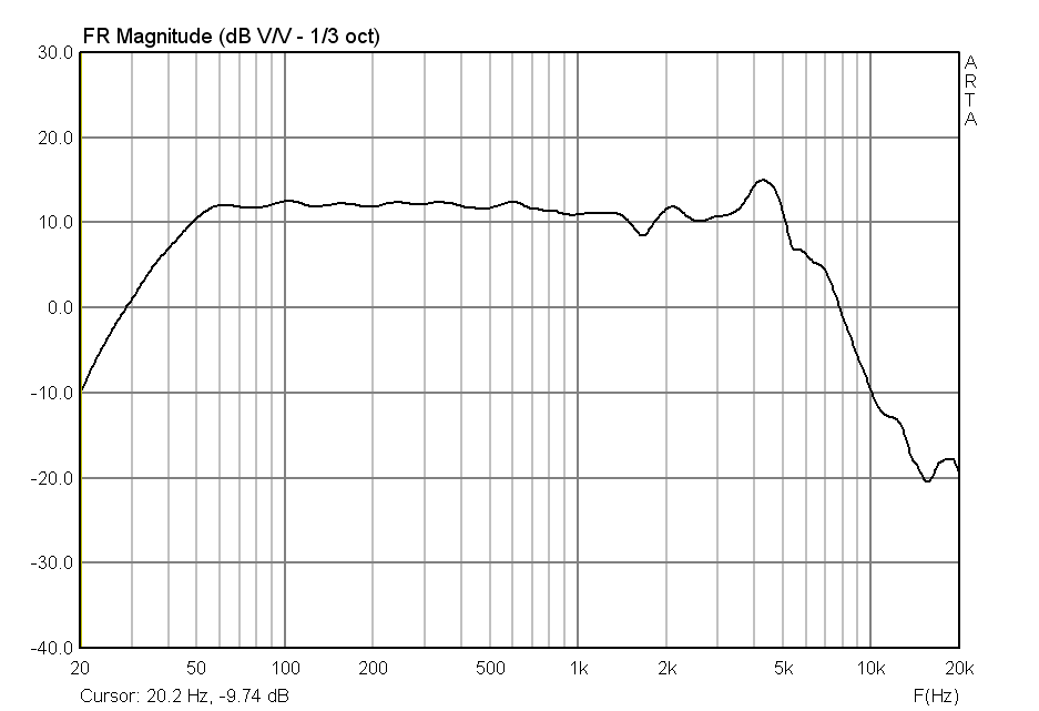

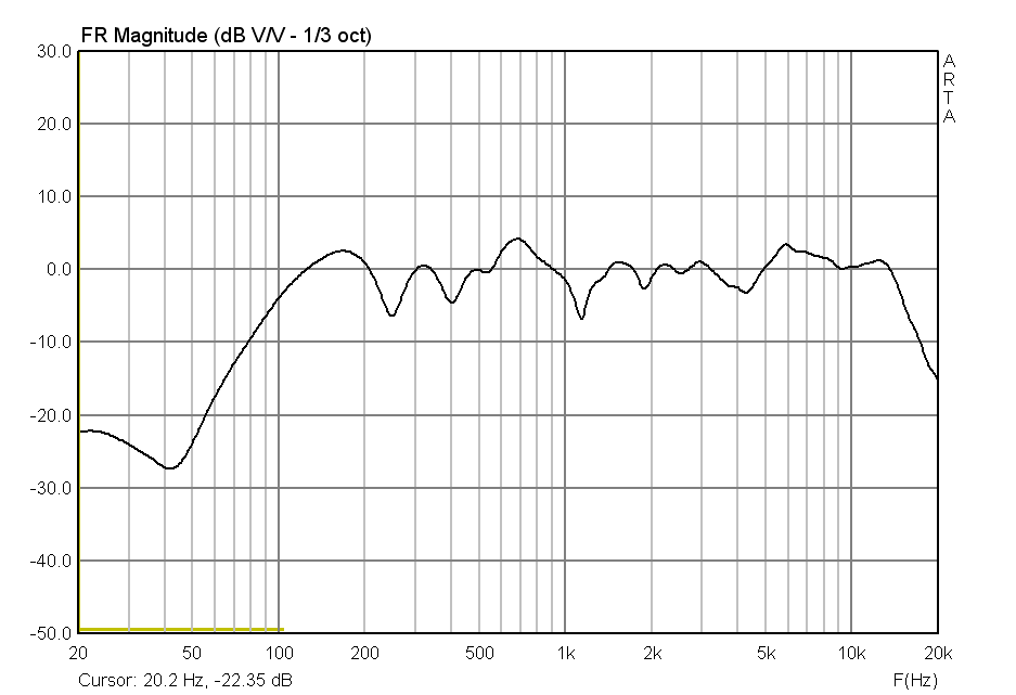

2) АЧХ. Добывается микрофоном, программа ARTA.
Цель - определить до какой частоты динамик работает хорошо и ровно, чтобы отрезать от него область выше в которой он болтается как ... в проруби.
Пример. Поскольку человек я очень нудный и постоянно пишу то что никому не интересно.
25ГДН-3-4 в закрытом ящике, микрофон близко.
Идеально, таким только хвастаться можно.
Динамик после профилактики, в корпусе.
Видно, что до 1,5 кГц превосходно, выше небольшое нестрашное пошатывание, на 4,5 кГц пичок с одной стороны неприятный, с другой - гитара и струны будут подчёркнуты и звенеть. Выше 5 кГц - спад и тут эстафету должна без проблем перехватить пищалка.
Но стоит отойти на метр и картинка из-за комнаты будет удручающая. Правда жизни...

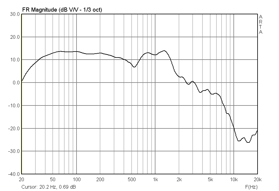

Для сравнения ещё
Пример
Хороший динамик, всё прекрасно, но он диаметром 8 дюймов и середину играет похуже, выше 1,5 кГц не тянет и далеко не всякая пищалка примет эстафету.
    26.2 KB · Просмотры: 112
Да хоть напрямую хоть не напрямую )
Вы же сами в своих АС отрезаете у него солидную часть СЧ диапазона, которую он ещё играет. Видимо не просто так?
Иначе и в 15АС и в 10АС можно было бы оставить частоту раздела заводскую. Медь сэкономить. Она нынче недешевая )
Да, отрезаем средину. Только не тупо , рубим топором от балды. А вслушиваясь в достигаемый этим баланс низа и средины, чтобы ни ярко ни глухо, а в самый раз. Потом пищалку соединяем и все заново до полной гармонии. Это только у ....... все просто.
