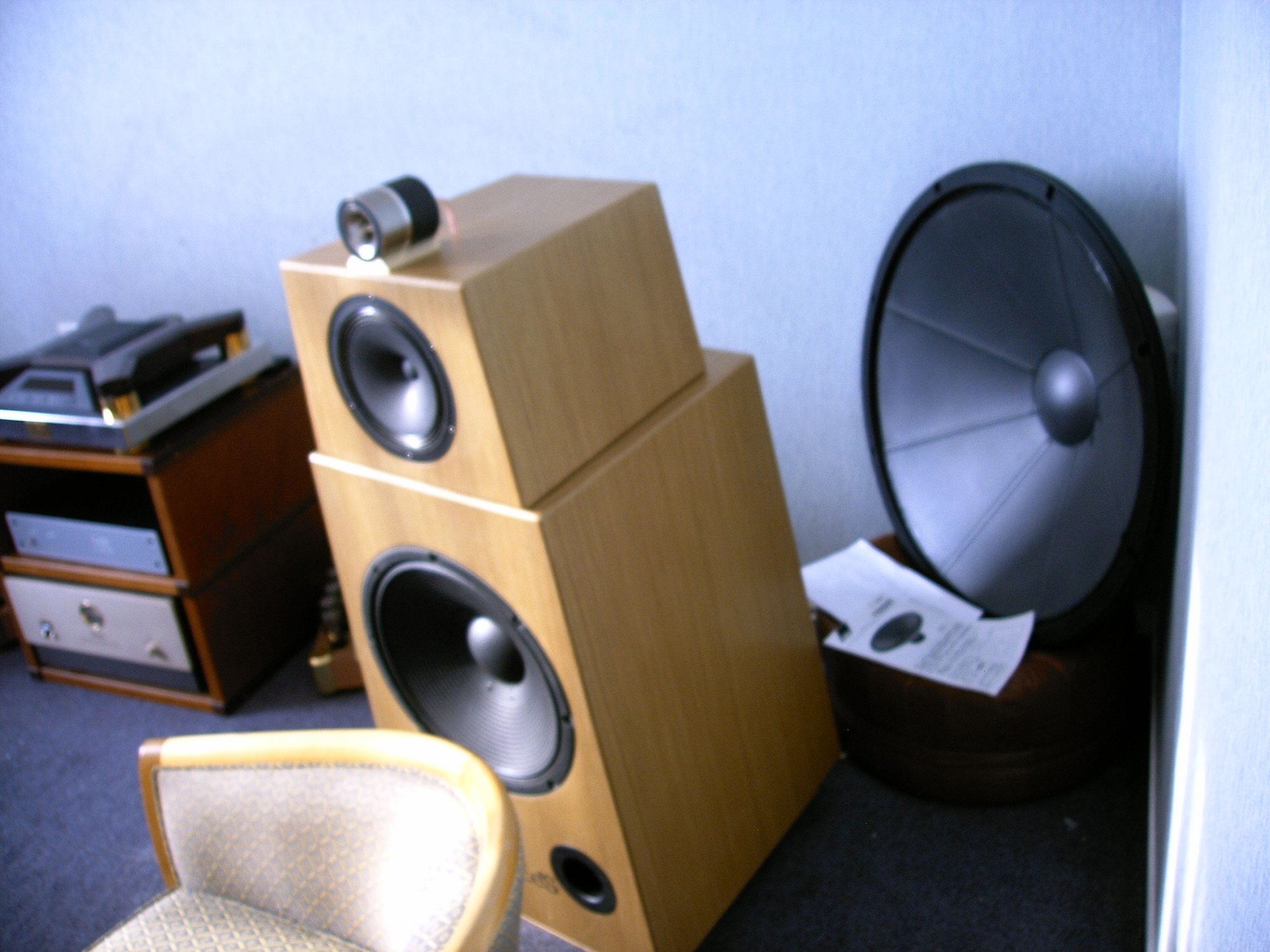

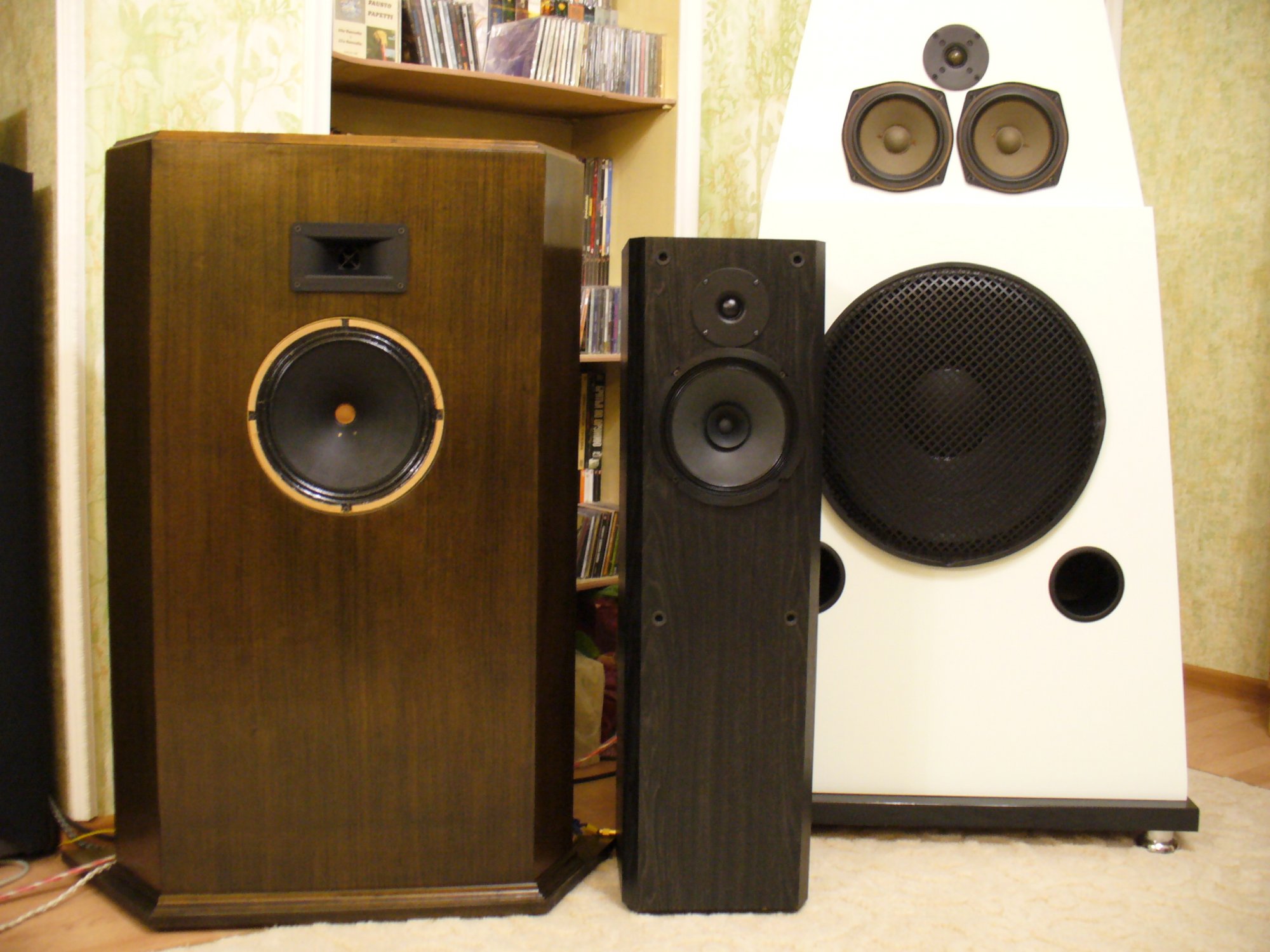

ПС. Делал подобную конструкцию как СЧ-ВЧ секцию для поддержки 18" басовика.
Белая колонка справа на фото. Там со слитностью звука все очень достойно.

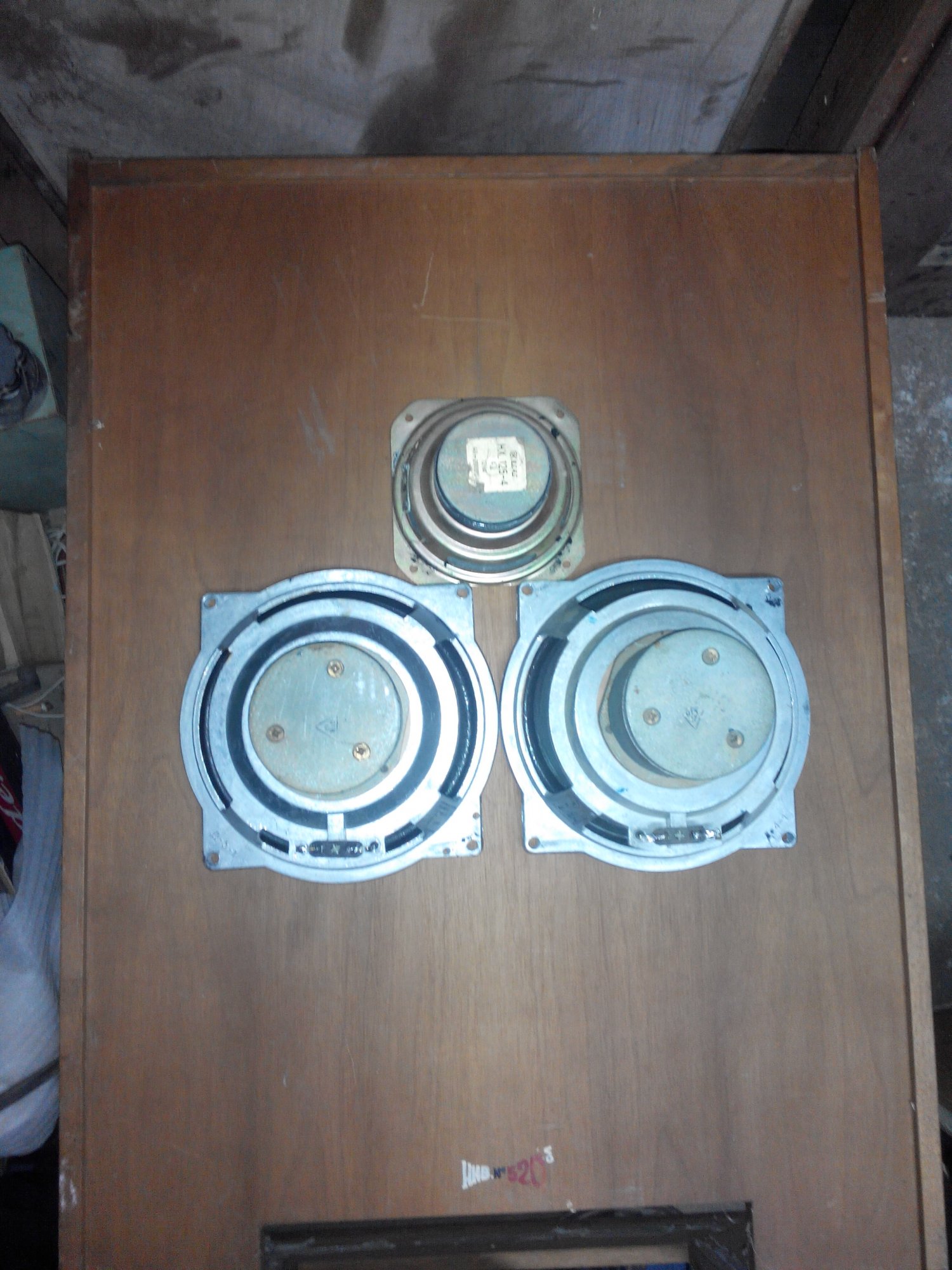

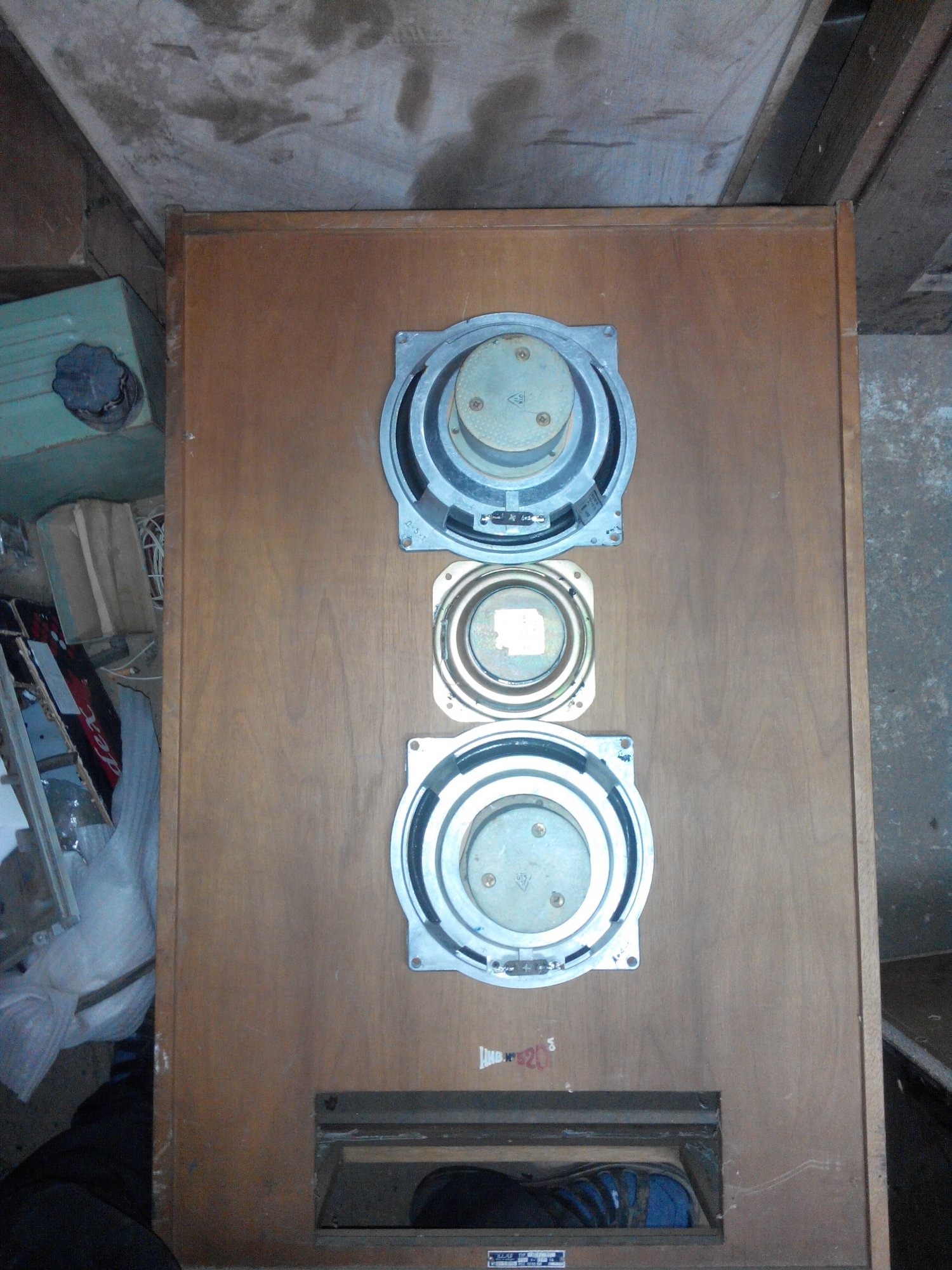

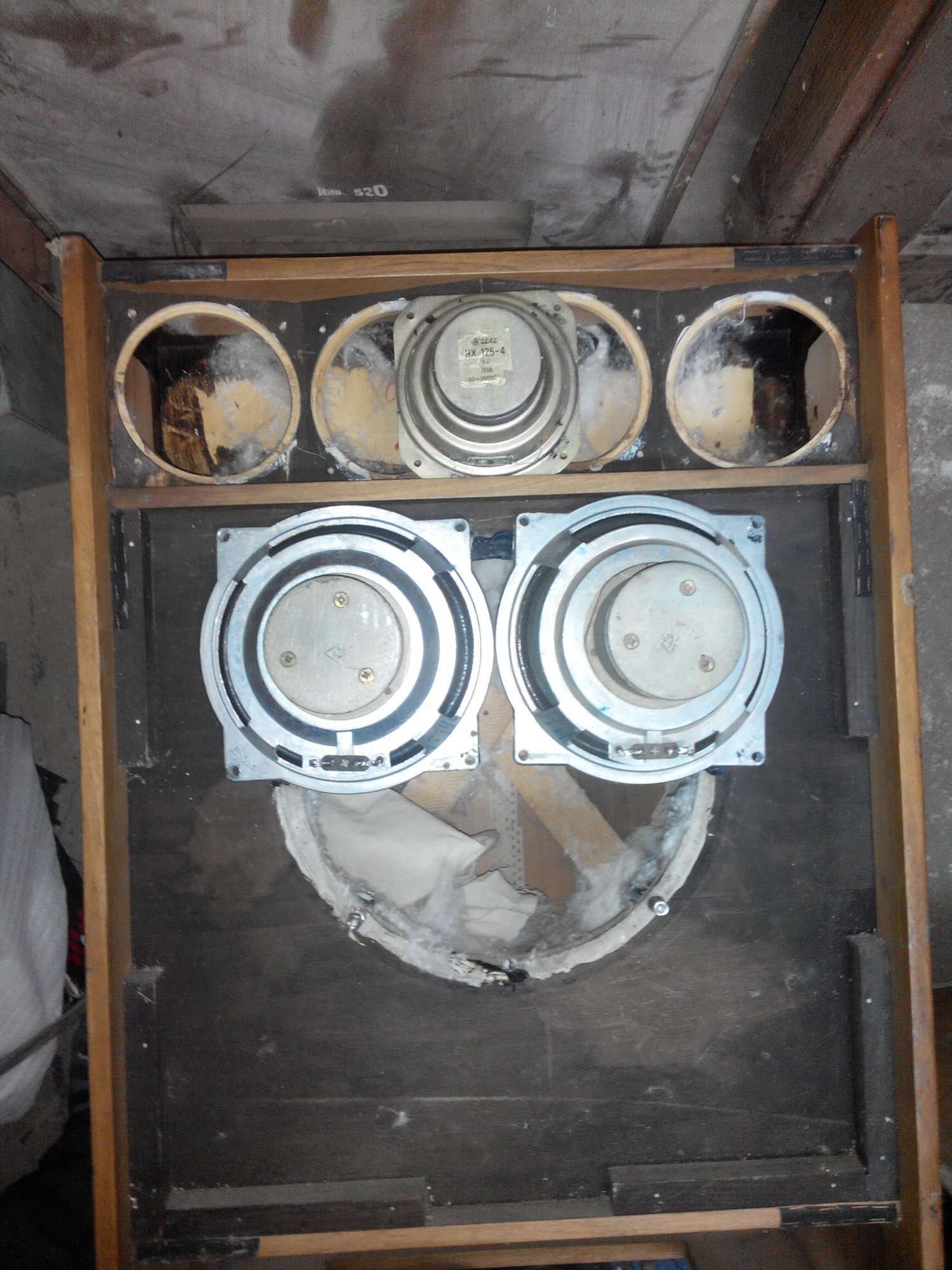

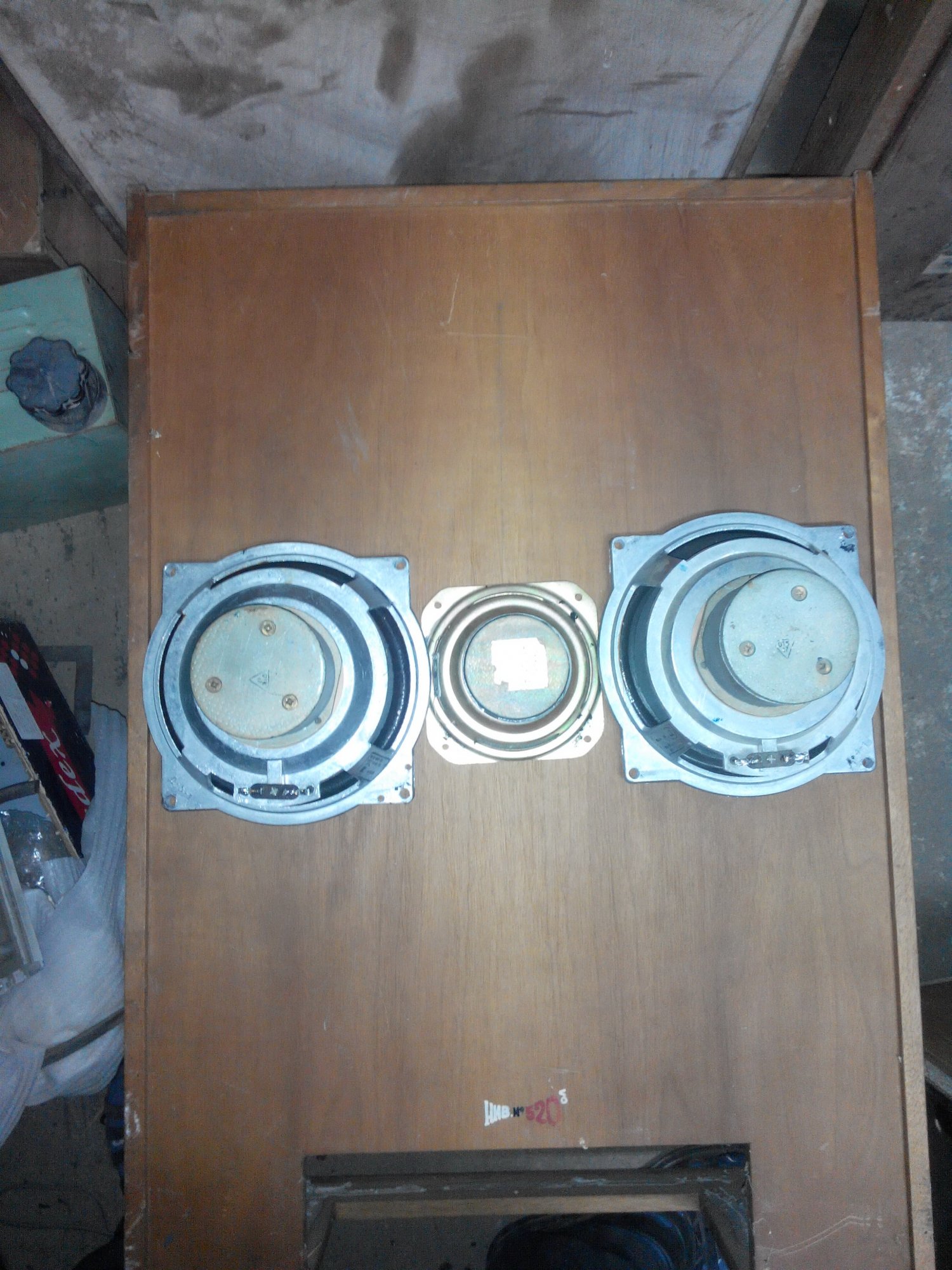

Почему и решил приспособить ящик. Дины разместить получается двумя способами какой выбрать
Правая фотка идейно лучше прочих. Левая хуже по причине растянутых в сторону басовиков, направленность на стыке сузится. , непорядочек.
Или положить на бок :unsure:
Ухи нужно прицеливать по оси ширика, придется сидя на полу слушать такую колонку.

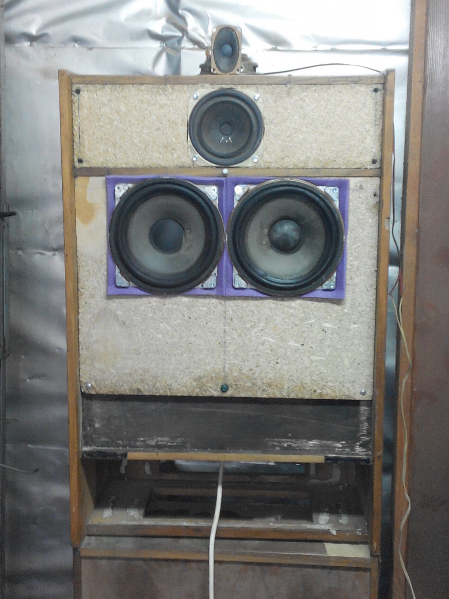

Александр спасибо за ответы.

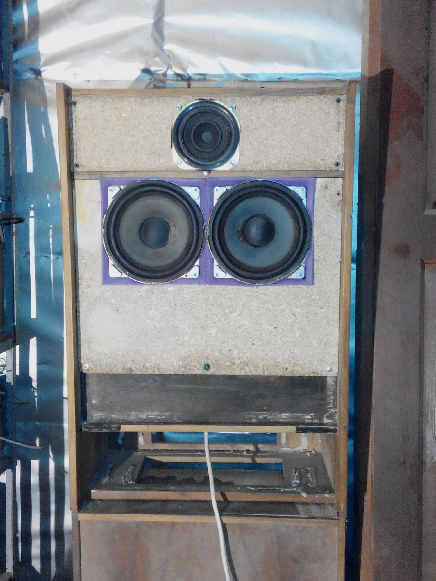

Примерно имеем такой вид, естествено без буртиков.
Супер твитер над ШП ставить?

65 литров для 30ГД-2 самое то.
Супертвитер можно вполне пристыковать, но вы понимаете, какой это уровень по сравнением с данным вариантом?

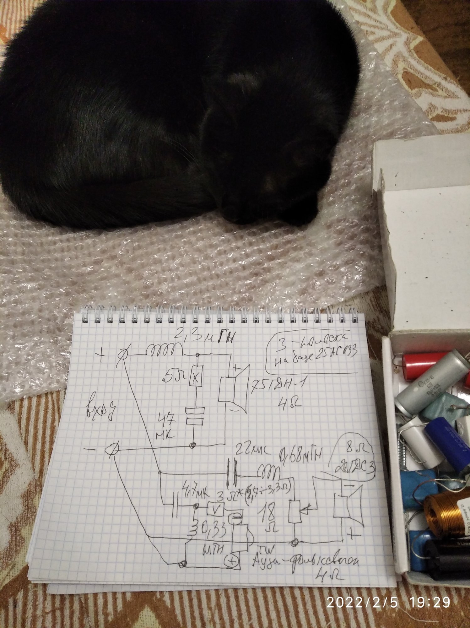

С другой стороны, недавний макетик прекраснозвучной 3-полосочки на 75ГДН-1, 20ГДС-3 и автопищалке в скромном ящике от 25АС-033 подтвердил очень удачные параметры басовиков линейки 30ГД-2 и далее.

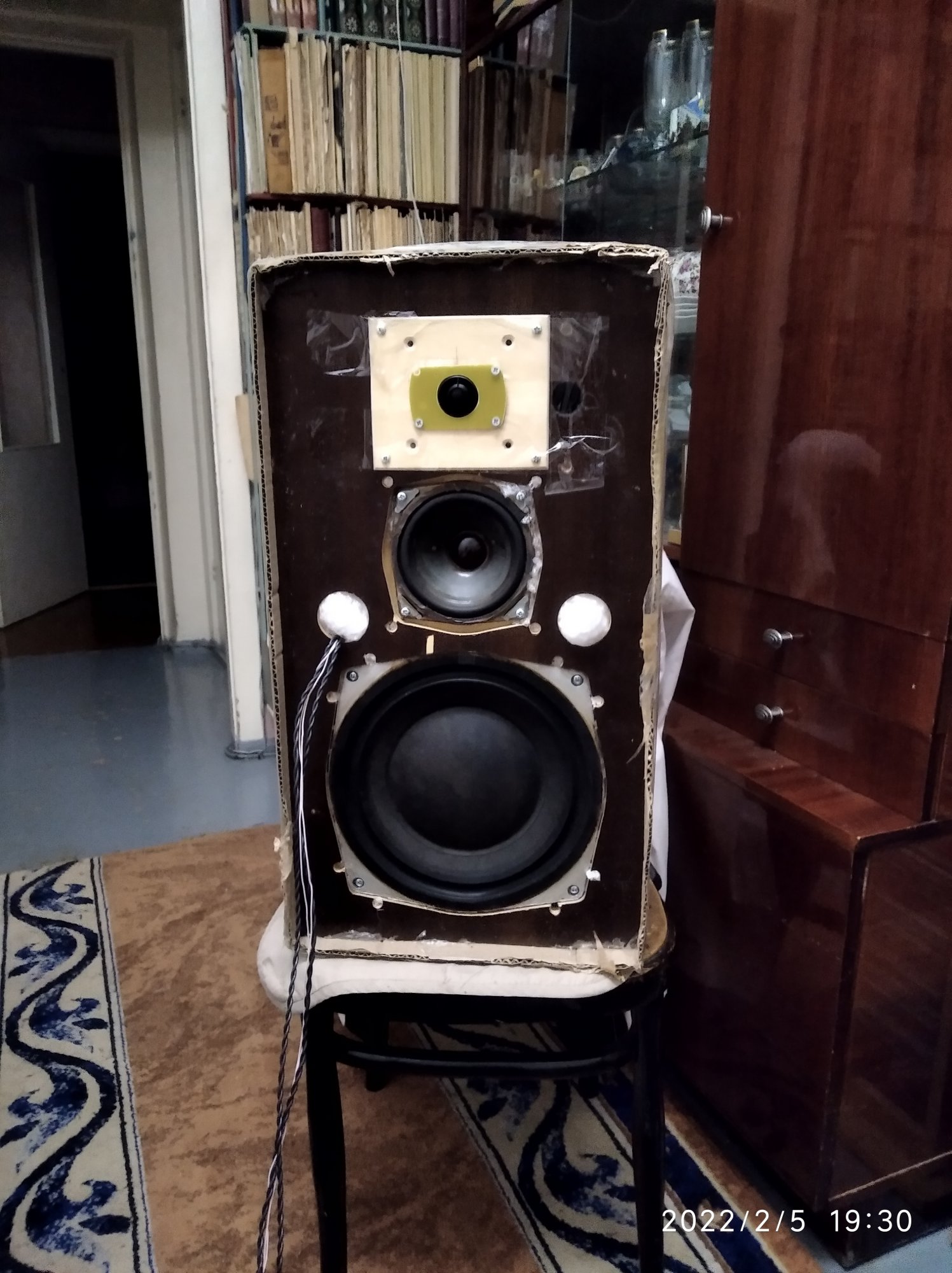

ПС. Для выставки в 2006 году была изготовлена акустика с частотой стыка сч-вч 10 кГц, Сказать-надолбался - не сказать ничего. Как бы, вывернувшись штопором- удалось. Но звук оказался мало того, что лазерной направленности, так ещё и само звучание было ущербное, натужное и кислотное за счет работы ширика до 10кГц, на что он точно не способен.
А чтобы звуки вч попали в обе ухи слушателя в стульчике напротив. пришлось заклонить колонки на слушателя, иначе верха летели выше уровня ушей.

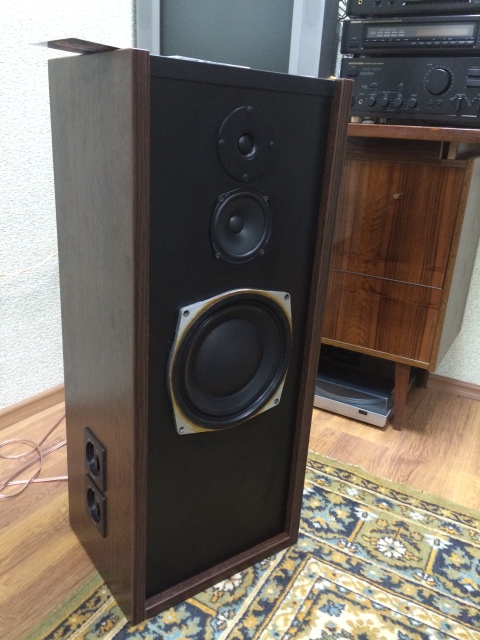

Не утерпел, включил сырую из под топора на не размятых динамиках,
но уже с басом неплохо.
Спасибо товарищу Бокареву за совет по установке динамиков, звук собранный.
Четверть дела сделано. Дальше поработать с корпусом, размять динамики, подобрать пары, измерить и опять сюда заглянуть.
На мой взгляд потенциал есть, нужно допиливать.

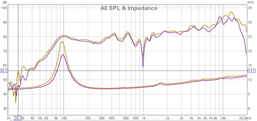

Думаю, будет полезно. Нарыл на просторах интернета АЧХ двух динамиков beag 125.
Правдиво. Вне оси от пары колонок подъем ачх может заметно выровняться, до уровня 2-4 кгц.
Важнее другое- участок от 2 до 6 кил ровный.
