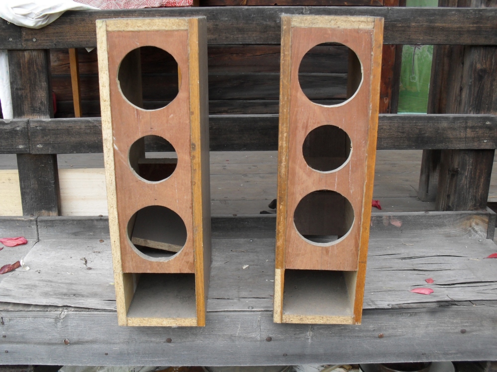

Внутренние размеры 630*510*245
минус бокс под ШП 135*510*115
минус бруски, уголки усиления и ниши под ручки навскидку литра 2-2,5,
и было очень-очень много настоящей венгерской ваты.
Это окончательное решение установки ДГ в ящик
Выслушаю все предложения. Пока в планах для этой пары корпусов оставить
НХ-125 + 2* 10ГД-30, сделать переднюю панель под ретро и может добавлю пассивные излучатели, но не факт.

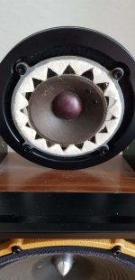

Пробовал и я нечто подобное совершить на бумажных пищалках от музцентра и это работает. Потом упростил "операцию". Заменял разрушенный подвес подобных пищалок. Вставлял крупноячеистый и мягкий поролон в щель между корзиной и диффузором без всякого клея...

Надо почитать. А то начал делать SDC12605.JPG ещё в 2016 году. Под пару 10ГД-34 и одну 10ГД-35. У левой пришлось переделывать морду.

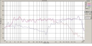

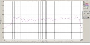

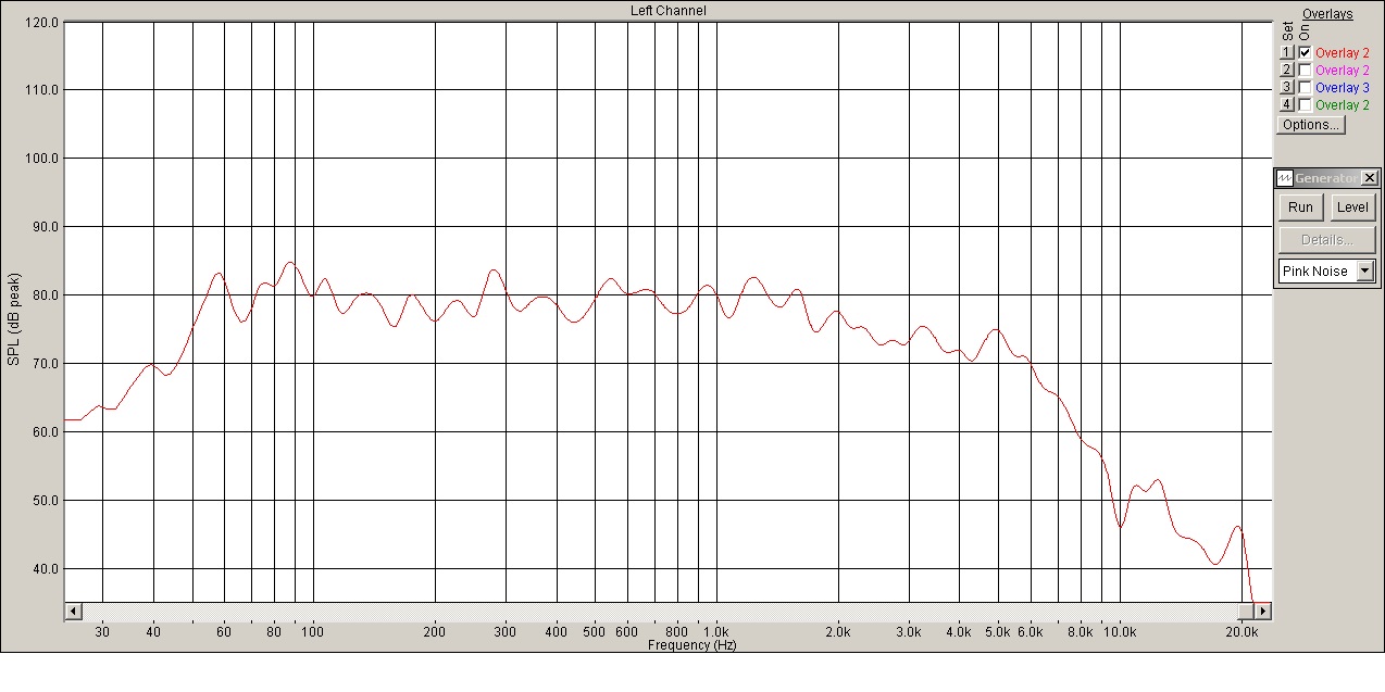

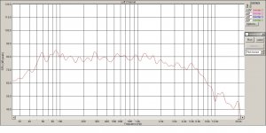

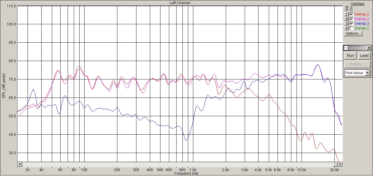

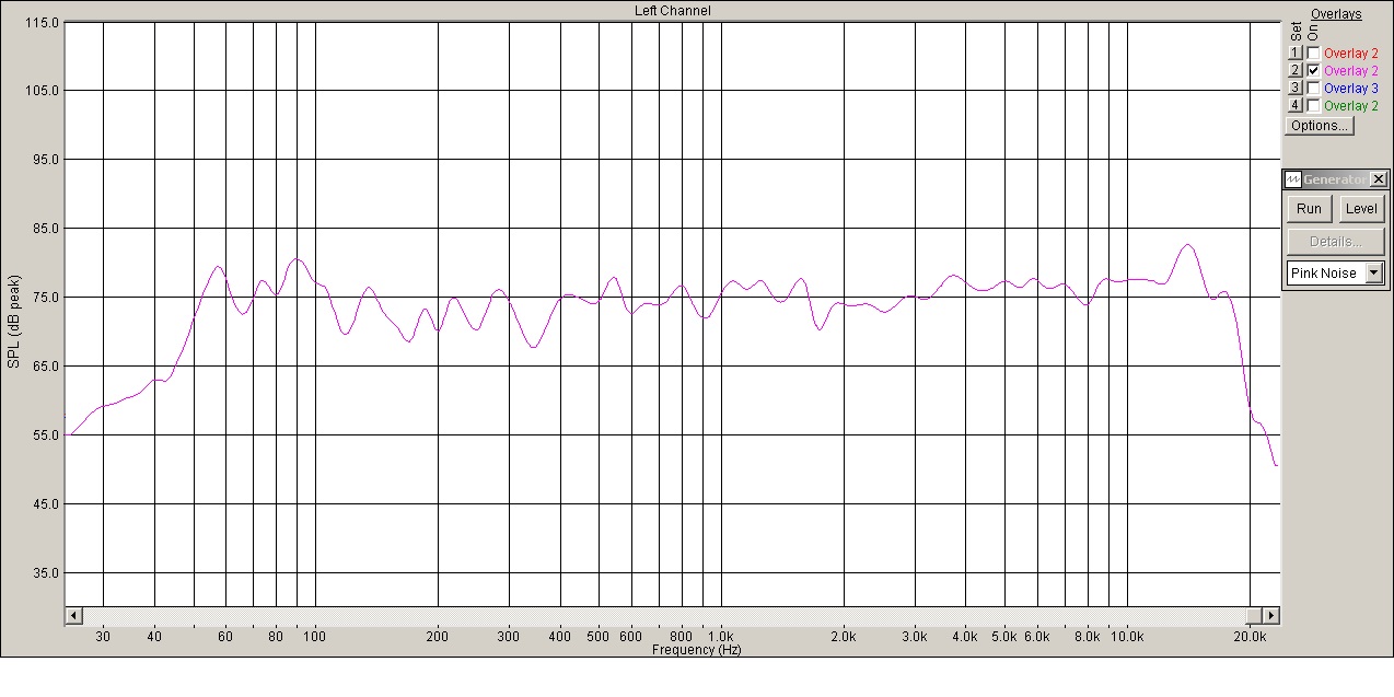

Вчера настроил двуполоску на 10ГД-30 Б в ящике 29 литров с заполнением, резонанс динамика 40 герц, в ящике 63 Герца. Добротность под единицу, вежливый пупочек у нижнего среза.
Продолбавшись с фильтрами, вышел на чудо-контур: 2.2 мГн с резистором в обход. Ачх и звук -ахренеть не встать. И пищалки не надо. Ширик получился. А уж с пищалкой Визатон TW70 - сканспики курят .
ПС. мудрил и с цобелями и с параллельными RC , как в Кубиках- все не то, или тухлая средина или с подкриком. А тут сказка просто.
Будет статья в журнале-если будет- там все номиналы и схема фильтра. А пока в общих чертах.
    154 KB · Просмотры: 203
    154.4 KB · Просмотры: 194
    180.6 KB · Просмотры: 194
