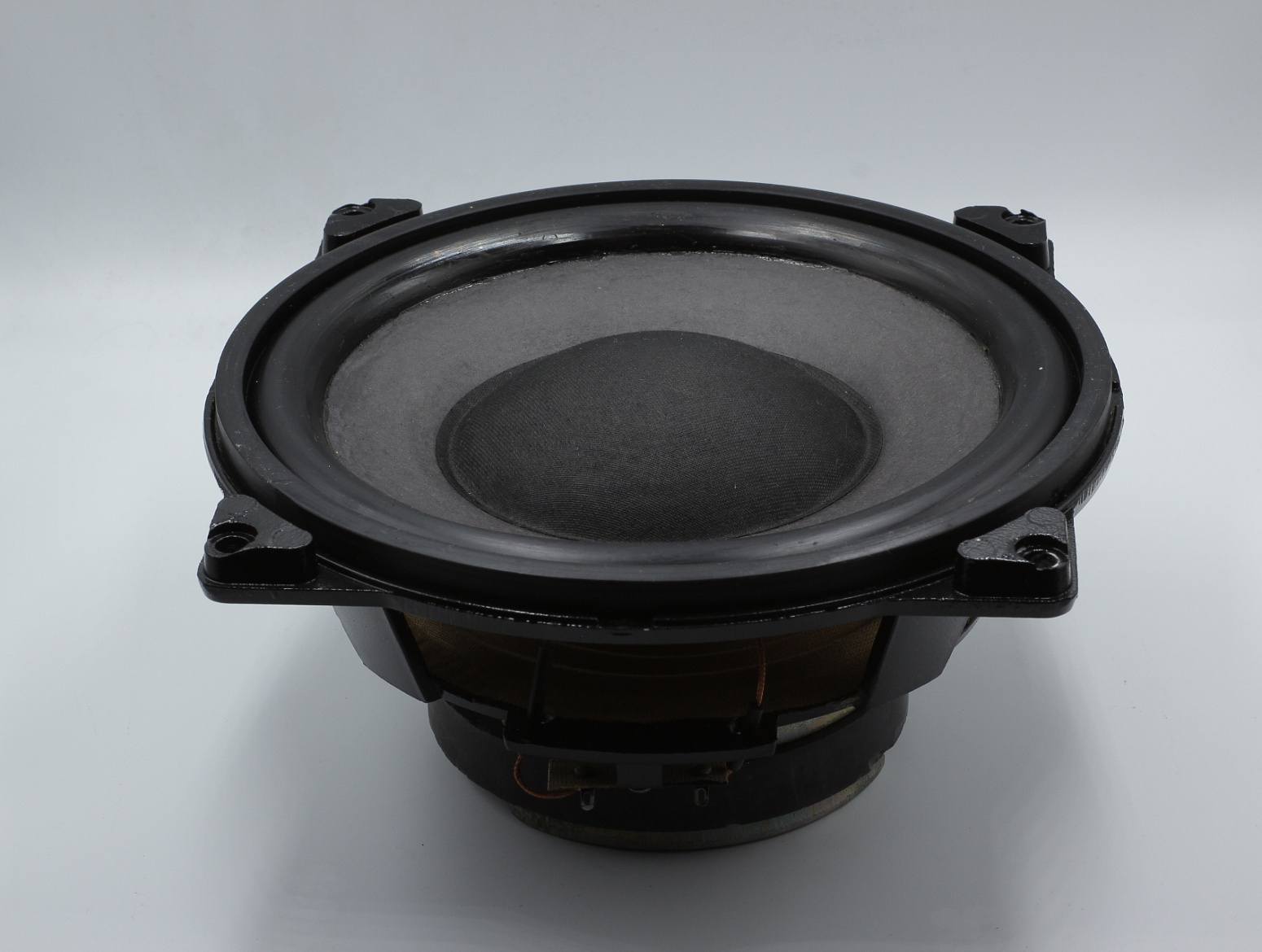

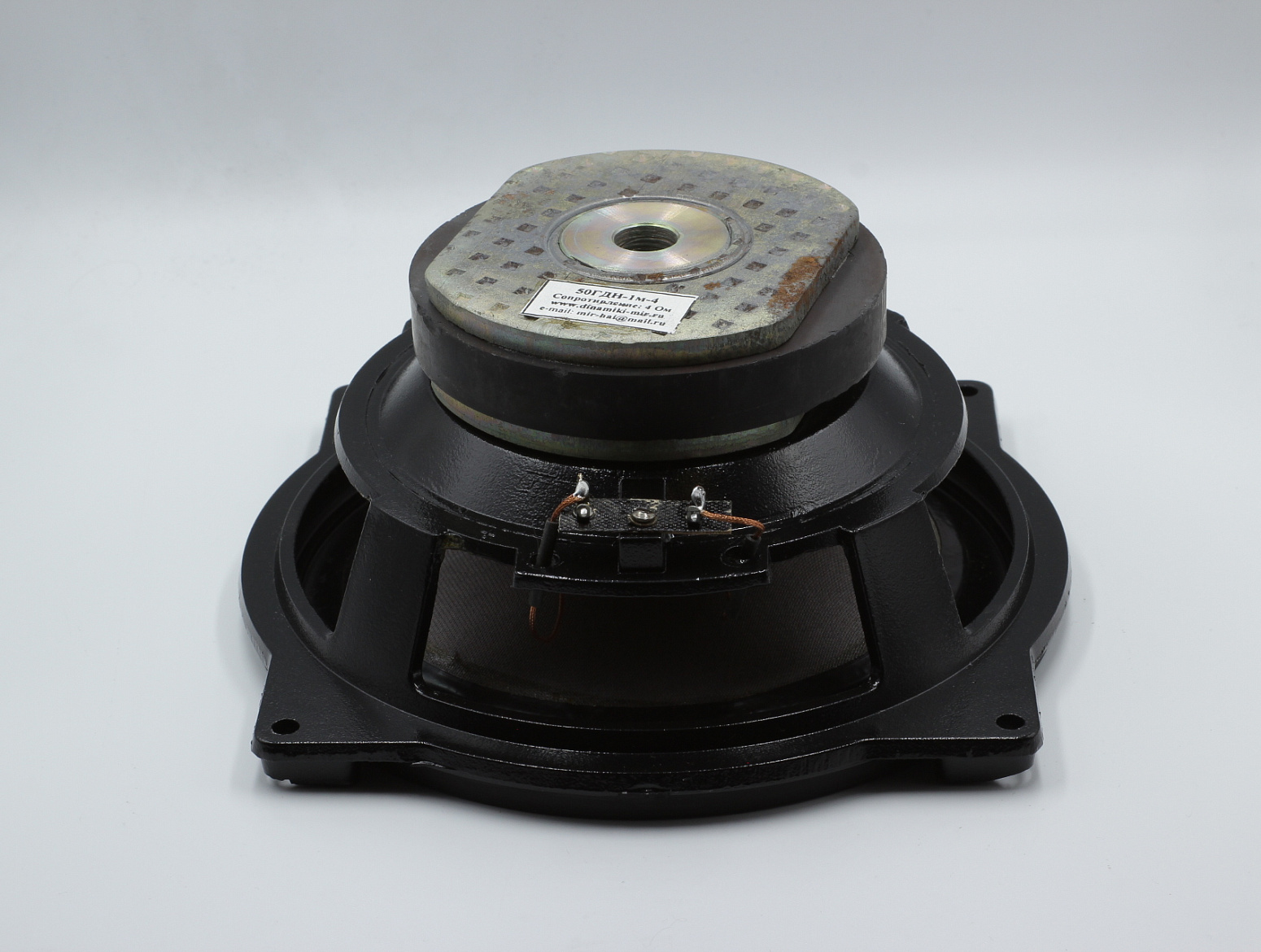

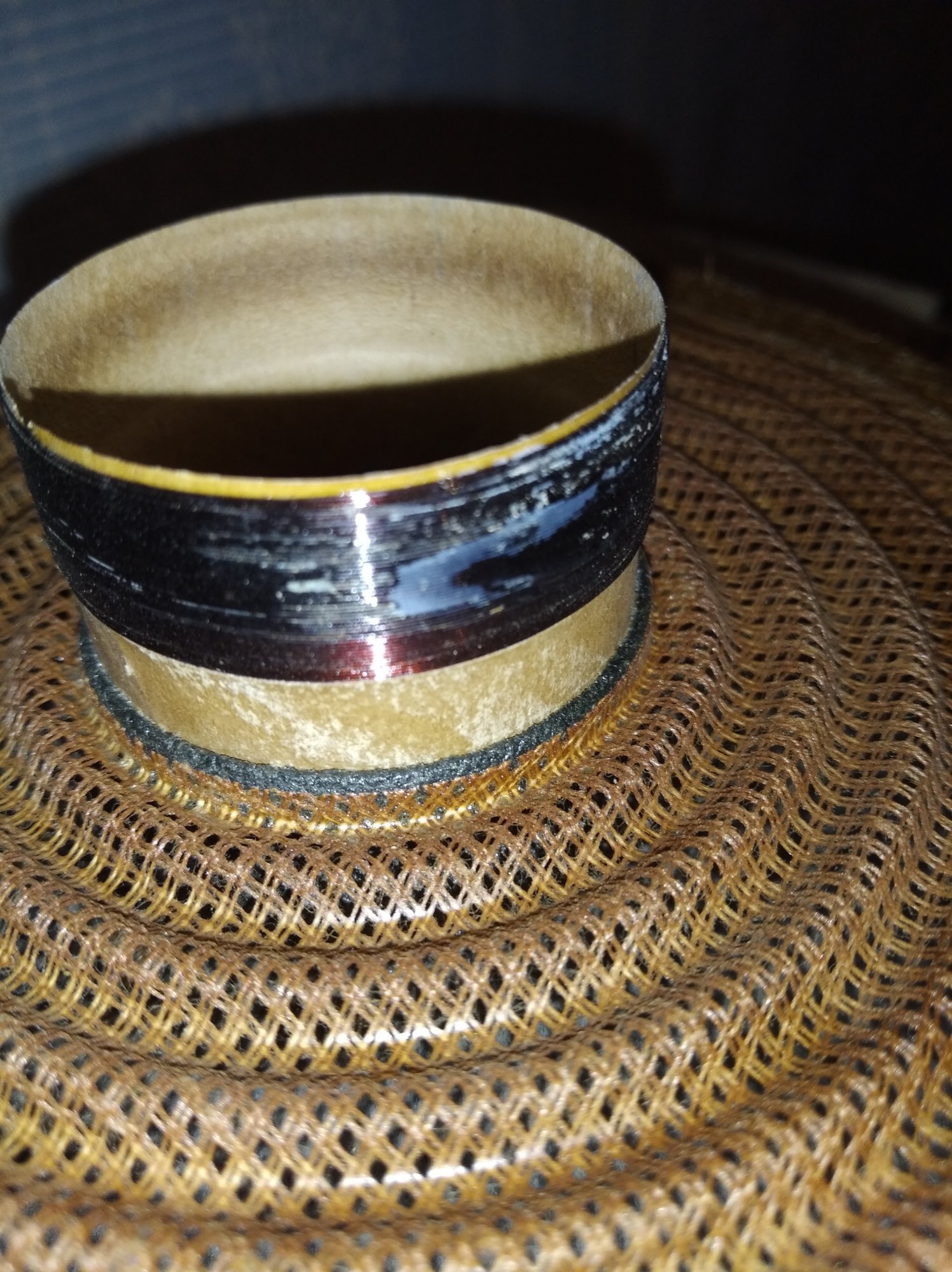

На последнем фото на каркасе динамика вроде бы липучка приклеена - для чего она?
Нет, имелось ввиду фото #228, на самом последнем фото показан фрагмент рамы динамика с внутренней стороны, и вроде бы приклеена черная полоска липучки от одежды.
Это "кастом". Можете не обращать внимания. Особо мнительные персоны считают, что так глушится звон корзины.
А мне достался динамик с оклееной остатками, вроде бы, марлей пропитанной клеем, но похоже там пытались сделать таким образом ПАС, а может быть и тоже так же звон глушили.
ПАС в окнах корзины басовика - глупость. И такими глупостями занимаются подражалкины, которые ничего не понимают, но хотят понты.
Поэтому лучше штатное состояние динамика, чем меньше "знатоков" там ковырялось - тем лучше.
А Вам надо хотя бы определить резонансную частоту динамиков любым способом и оценить состояние подвеса.
Вот так это выглядит

Это не остатки ПАС, а вроде как просто защита диффузора, может от наполнителя. В старых агрегатах динамики были в ткань х/б зашиты, ну тогда зазоры динамиков были открыты.

Нет, там очень хорошо видно что не заводское исполнение
Действительно приколхозил бывший.

Это не остатки ПАС, а защита диффузора
Точно. От мусора и ваты.

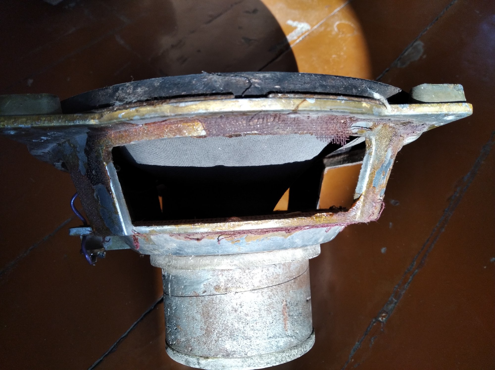

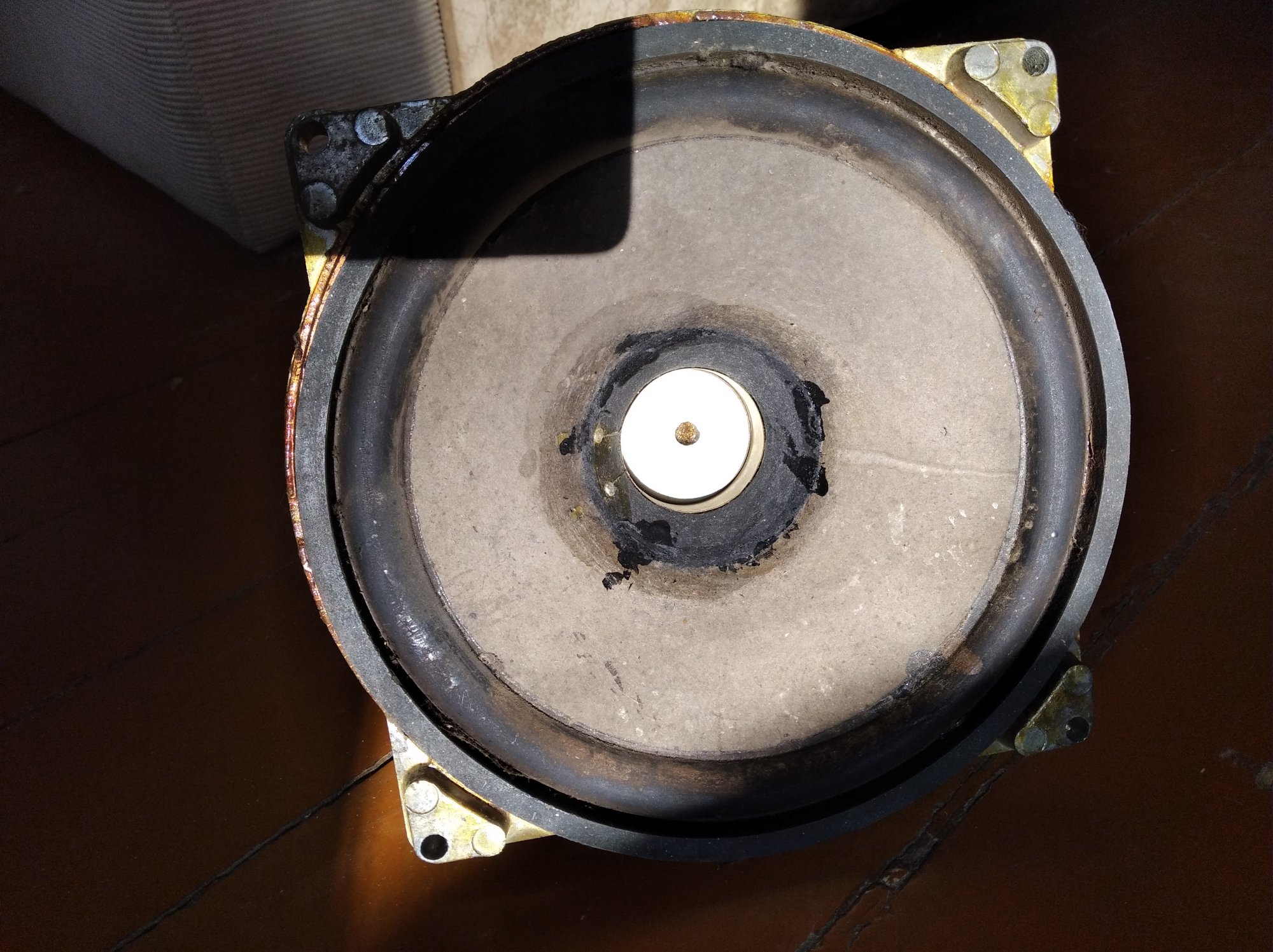

Нет, это не защита - это явно колхоз. Динамик сгоревший, колпачек я отклеил что бы прозвонить катушку напрямую. Не уверен даже что это 10ГД-30, заводская маркировка была как раз заклеена этой марлей и при удалении марли остались только буквы БРЗ. :) Возможно это даже 25ГД-26, но никогда не видел что бы у 25ГД-26 подвес был приклеен с внутренней стороны диффузора, так что все же склоняюсь, что это 10ГД-30.

Разобрал. Судя по высоте катушки, приблизительно 12,3 мм - 10ГД-30

Моих фото нет в этой теме. 10гд 30 - точно.

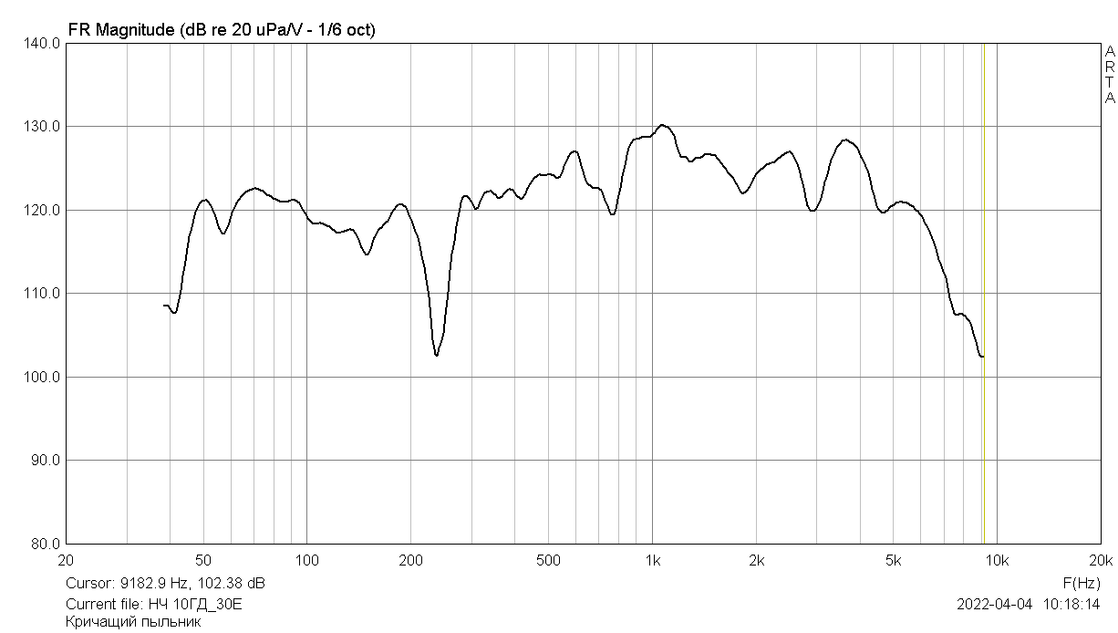

Свежая АЧХ от Олег Новосибирск, с 1 метра в приличном корпусе, окно 80 мс. От 100 до 300 Гц поработала комната. Кто там его напрямик пускать любит? smile_33 У кого НЕТ выброса +10 на килогерце?
Жалкое, душераздирающее зрелище(с) Бафл-эффект советского акустикостроения во всей красе.
Ножом вырезанная дырка на стыке НЧ и СЧ намекает на неверную полярность средника при одновременно высоком порядке фильтров. Нормальный стык так хамски себя не ведет.
Либо, другой вариант, более вероятный: перехлест полос. дикая интерференция , в какой-то точке микрофон и выдаст такую яму.
Есть одна типовая ошибка начинающего измеряльщика, прицелиться микрофоном непонятно куда, пшикнуть некую ачх, потом выложить её на обсуждение. Всё равно, что вырезать кадр из видеофильма, мутный, смазанный , потом гадать, что мы там видим. А подвигаит микрофоном, увидеть поведение излучателей , видимо . не позволяют разные пшикалки . Ими нужно пользоваться, когда знаешь, чего ждать. И не ранее.

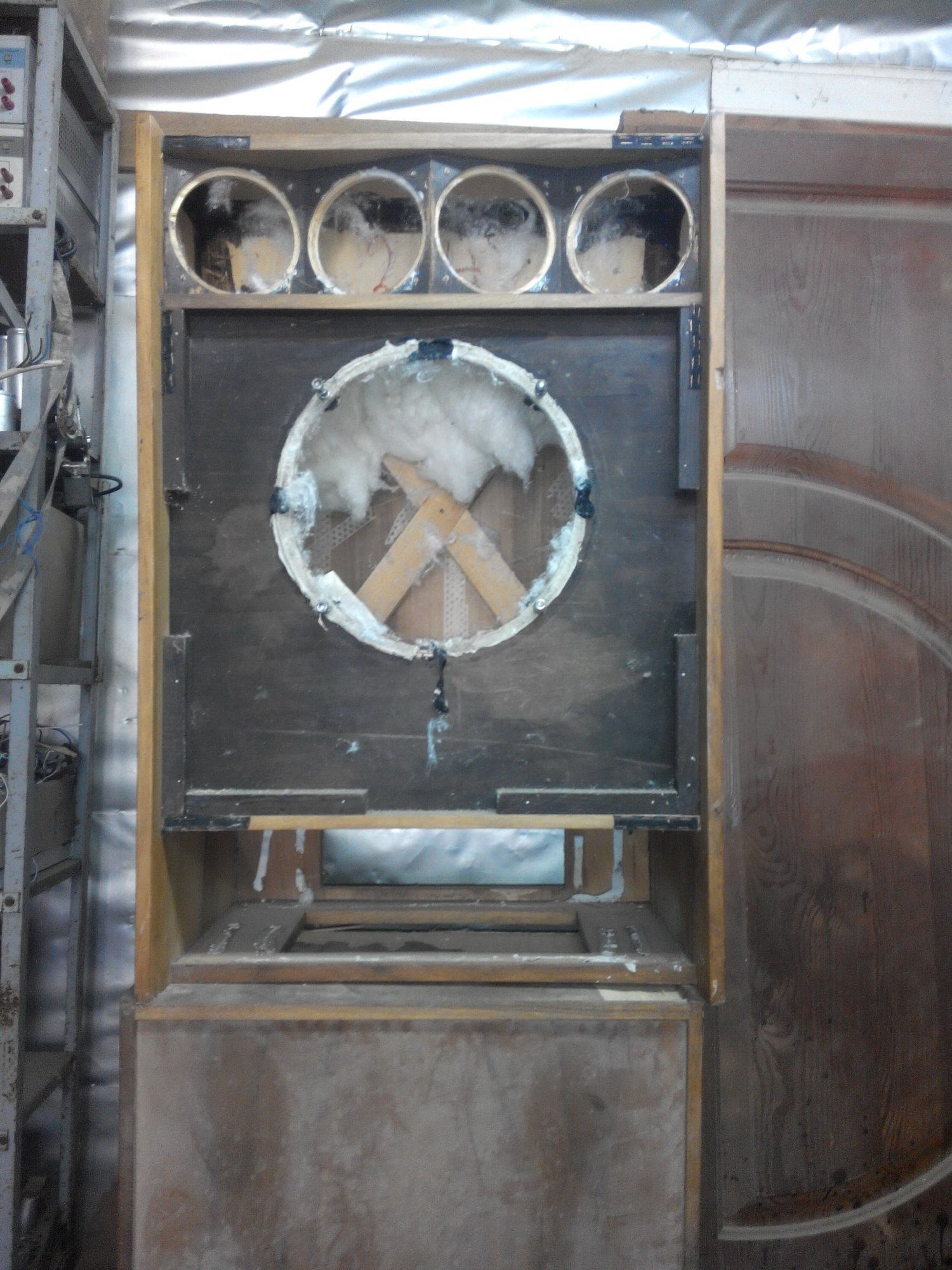

Вопрос к знатокам. В наличии добротный корпус внутренним объемом 65-67 литров, размер площадки для размещения НЧ 480*510 мм, диагональ 700 мм.
В верхнем боксе будет стоять один СЧ\ВЧ.
Как оптимально разместить два 10ГД-30Е, вертикально по центру или сместить от оси, или как у Голунчикова по диагонали?

С низким (500 Гц) разделом и ФНЧ второго или полторашного порядка - с точки зрения СЧ всё равно. С высоким или плавным нижним разделом, чтобы весь диван слышал одинаково, лучше что-то близкое к вертикальной оси. Картина отражений от стен двух вариантов будет немного отличаться, а что лучше - не скажешь, вдруг диагональ. Для НЧ - без разницы,

Два басовика по вертикали оттянут зону излучения на частоте стыка от верхнего края верхнего басовика- в центр между ними. И средник , расположенный выше этой двойки, уже не дотянется до этой зоны излучения, получится яма на стыке. Либо нужно делать 2. 5 полосы, отдав средину верхнему басовику, тогда сложится. Но и импеданс на самом низу рухнет.
