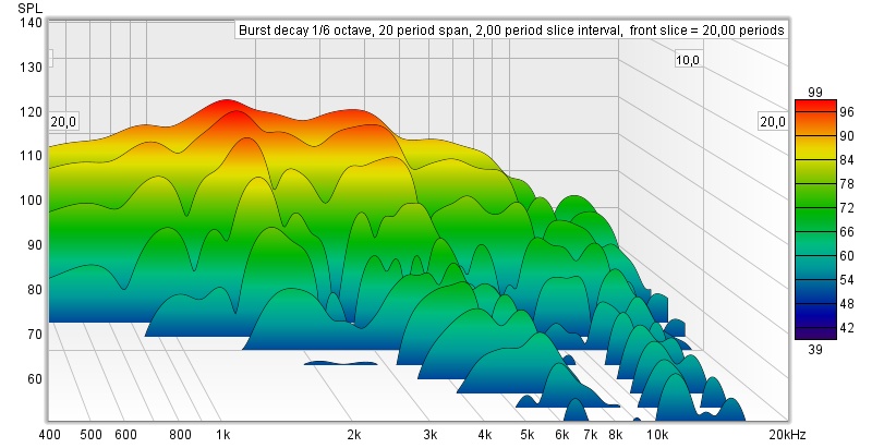

Сам я люблю высокие порядки. Салтыковский фильтр с этой точки зрения - два в одном флаконе. Недавно исследовал 25гдн3-4 на предмет качества звука в новой REW. Водопады импульсы всякие фурье с бурстами. Вывод однозначный - выше 3,5 кГц желательно душить фильтром.
Будет время повожусь с 25гд26Б.
