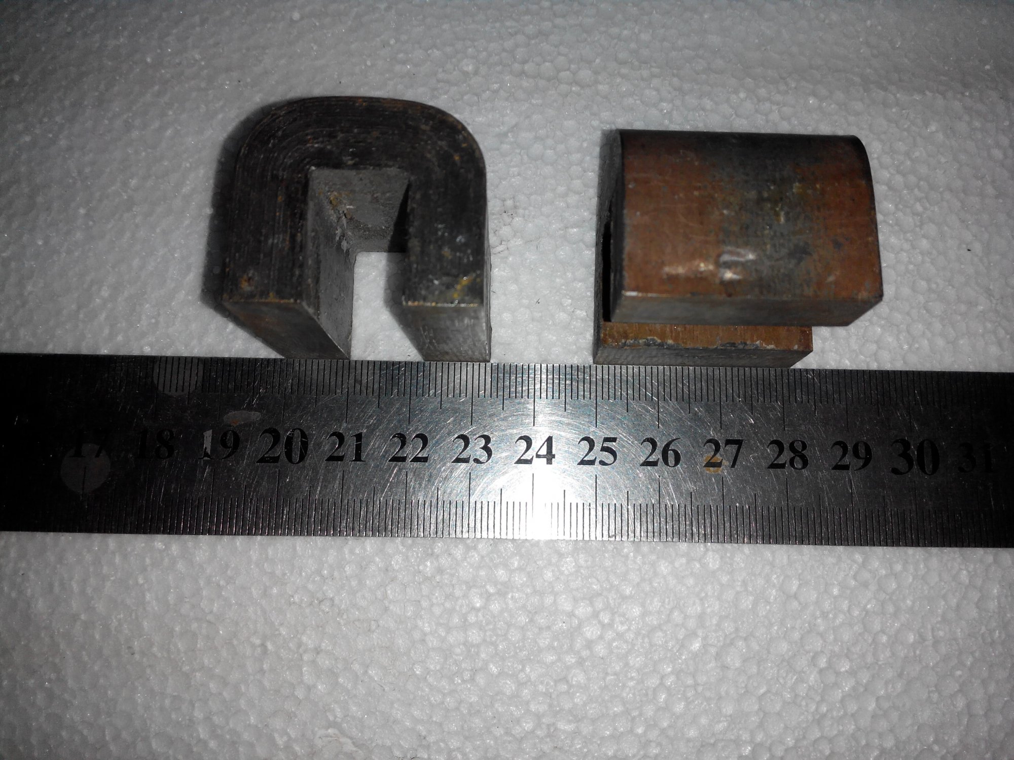

С "считалочкой" все понятно. Я привык к биампингу,
мне проще собрать кроссовер и 2-3 усилителя (не интегральных). Это мой первый пассивный кроссовер и неохота убить мониторный звук бига.

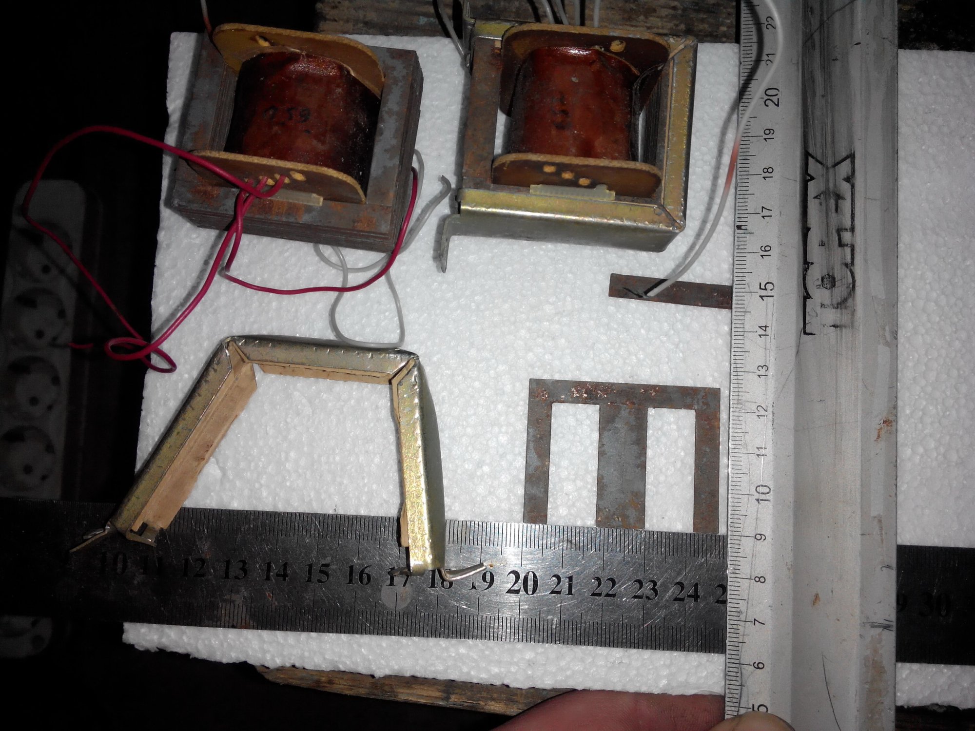

Но это лирика, из небольших парных трансов нашел Ш образный
12*14 мм окно 12*30 и О образный 10*32 окно 13*36,
ваши рекомендации хватит или нет, лишний раз мотать нет желания, спасибо.

те что слева- самое то для БЕАГа. Он же средникопищалкой работает. и катуха ему нужна тонкопроводная, не нужно гнаться за токами и сечением. 0,8 мотаем и радуемся.Но сперва нужно на кошках потренироваться, взяв провод потоньше, чтобы число витков узнать, нагнать индуктивность. А уже потом оставив метраж, увеличить сечение.
Одно слабо помню, число секций автотрансика, чтобы коэфф трансформации импеданса был близок к 2. Значит, корень из двух у нас отношение полного числа витков к рабочему числу.
4 к 3 - 1, 33. Почти корень. Значит, нужно 4 секции обмоток, или 4 куска провода, дающих суммарно нужную индуктивность.

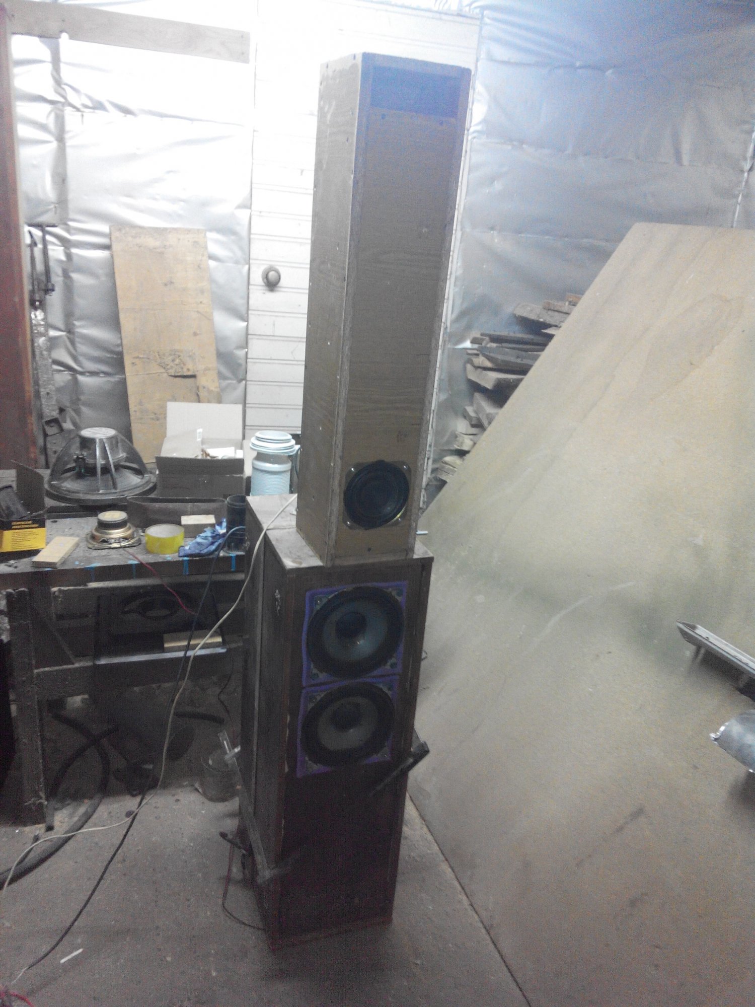

Цель сделать недорого акустику для мастерской к коротая
играет в фоне и не жалко подключить что либо для теста.

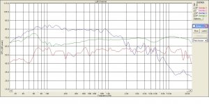

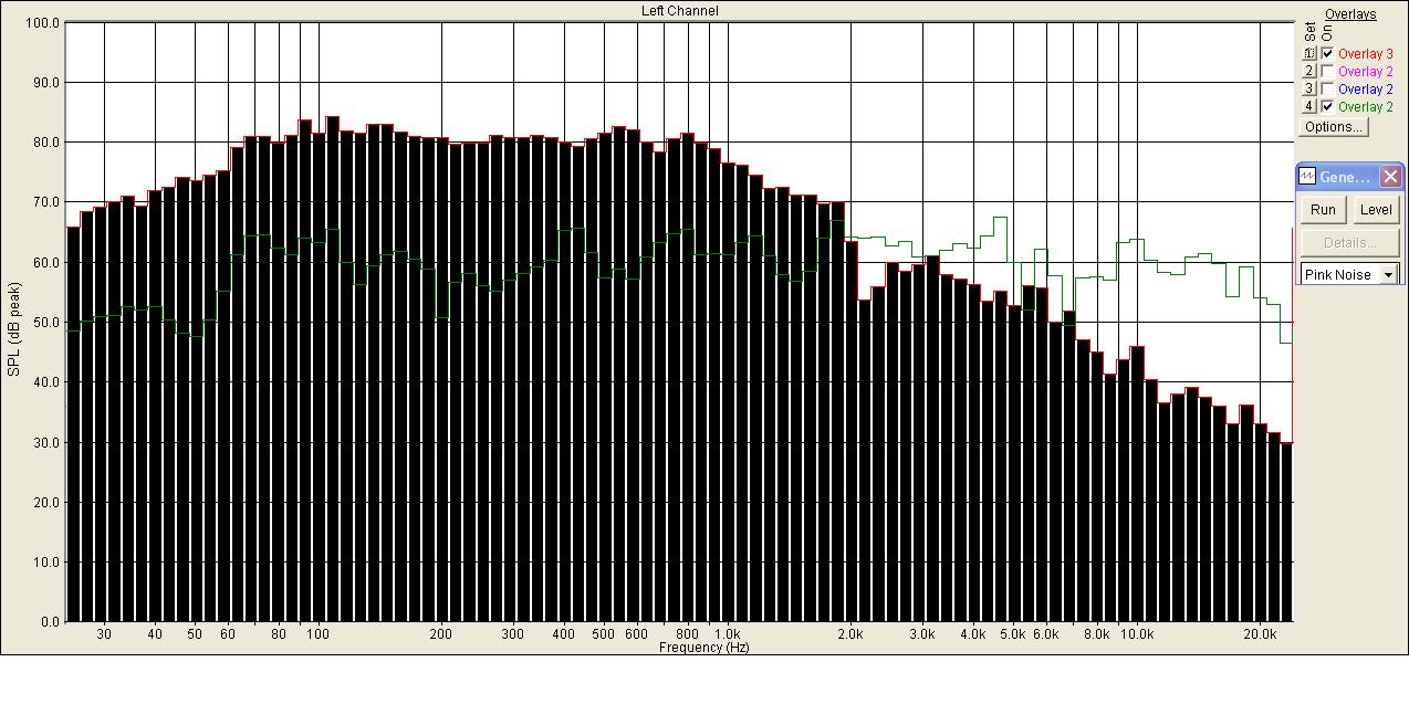

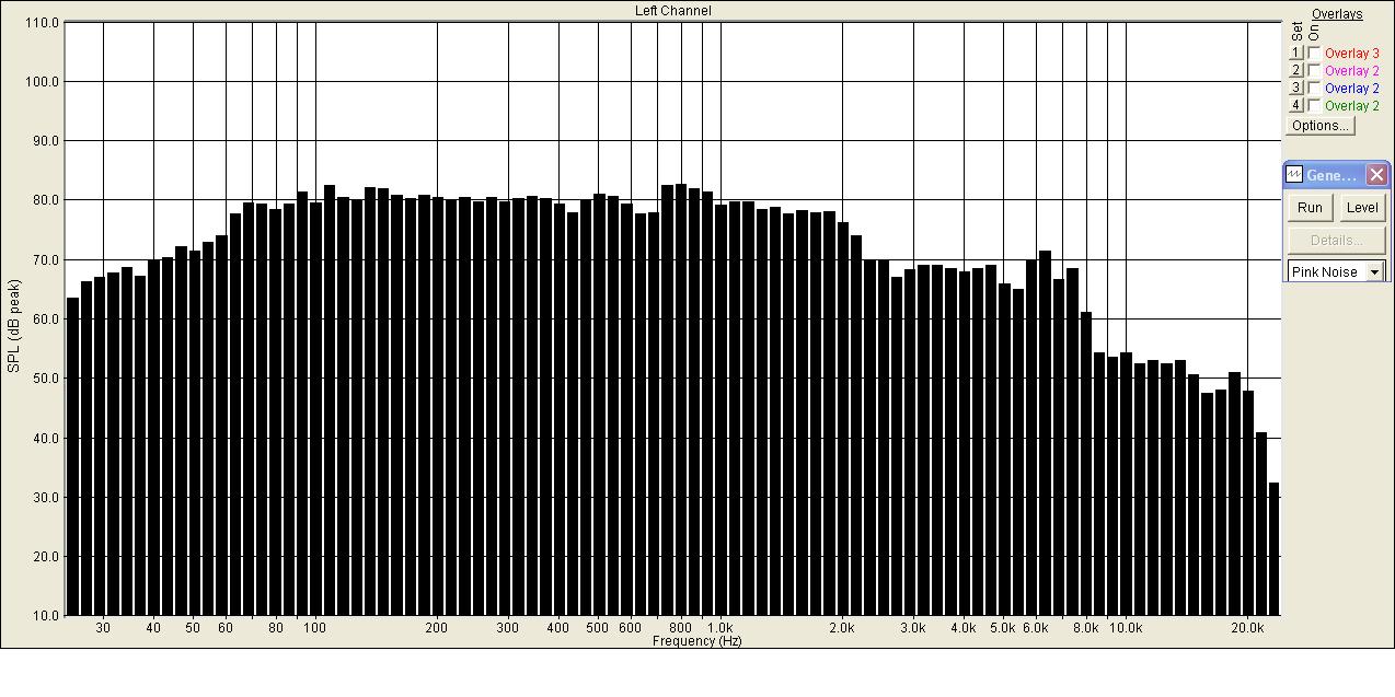

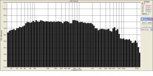

В воскресенье вечером сидел крутил кроссовер чтобы определится с частотой раздела, менял частоту среза, фазу,
лампу на входе (усь Заратустра 4 канала), играло не плохо
при разделе с 200 до 1500 Гц.
Плюнул взял микрофон (дома был только ECM8000
и пульт Mackie по нулям) удивился, низ немного горбатый но неплохо.Конечный результат вот это в противофазе

А чо, два басовика , рядом- и будут средину гнать , вместе? Тогда их надо пониже валить, чтобы не интерферировали.

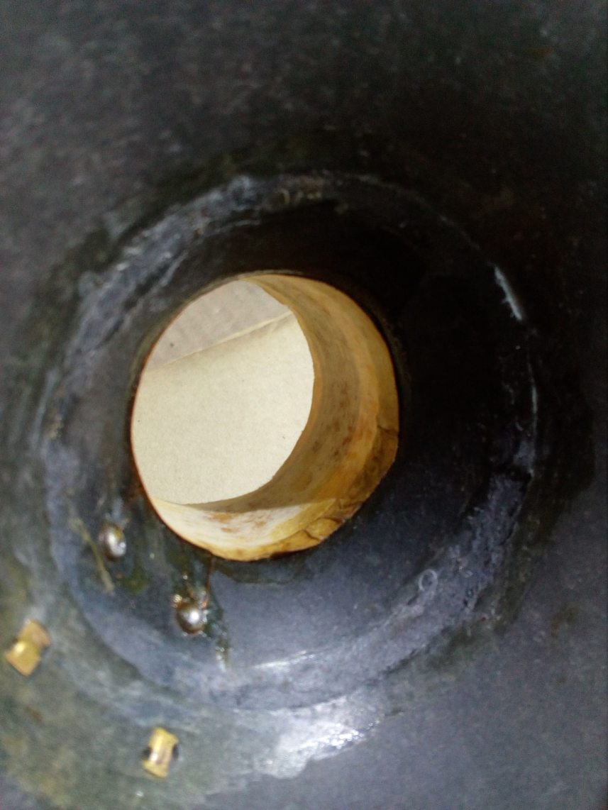

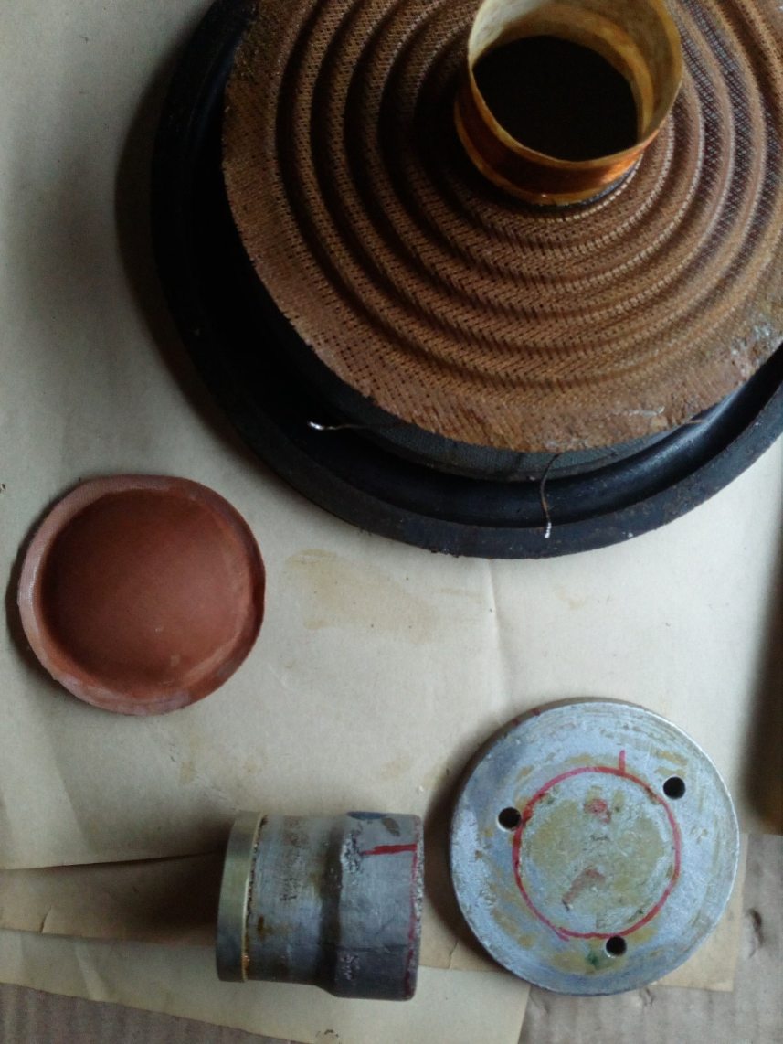

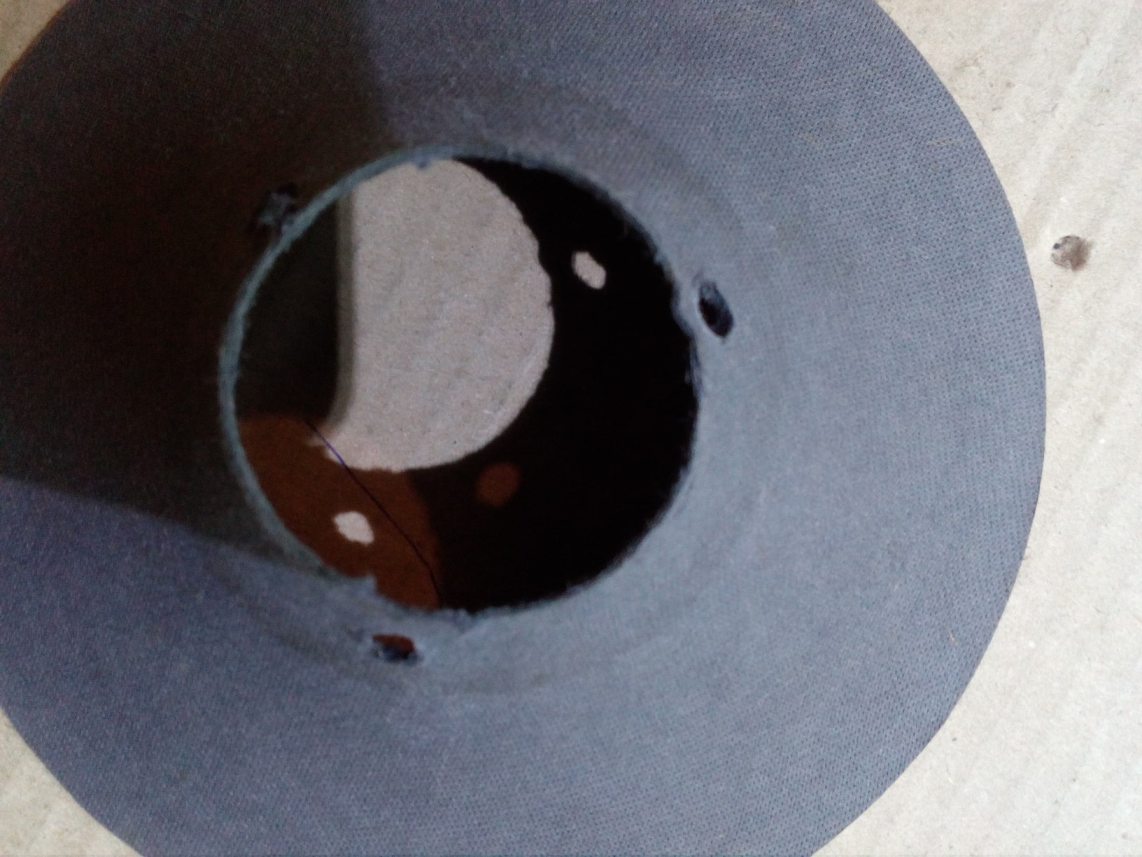

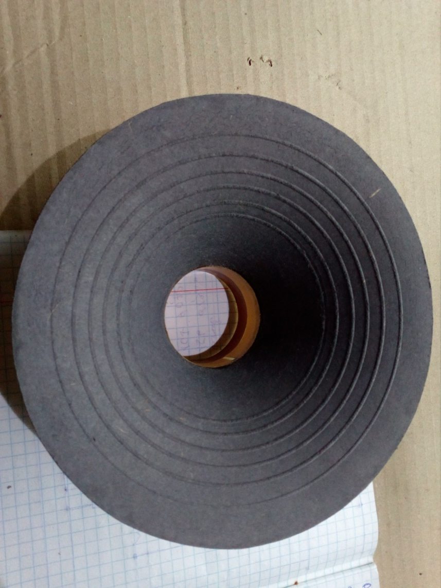

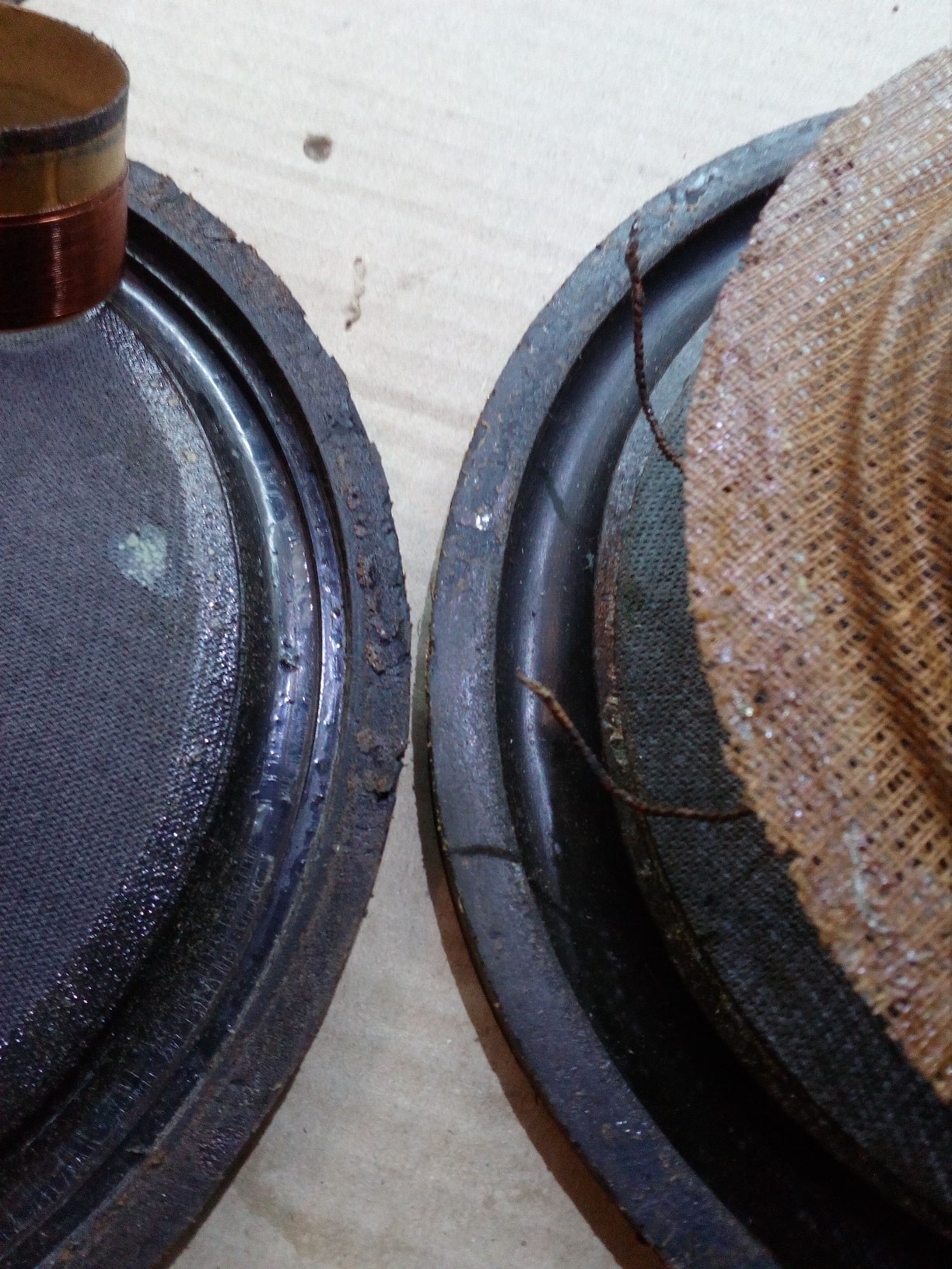

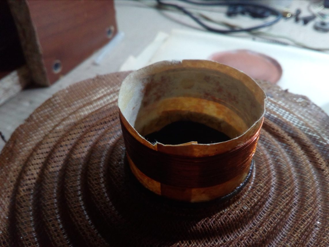

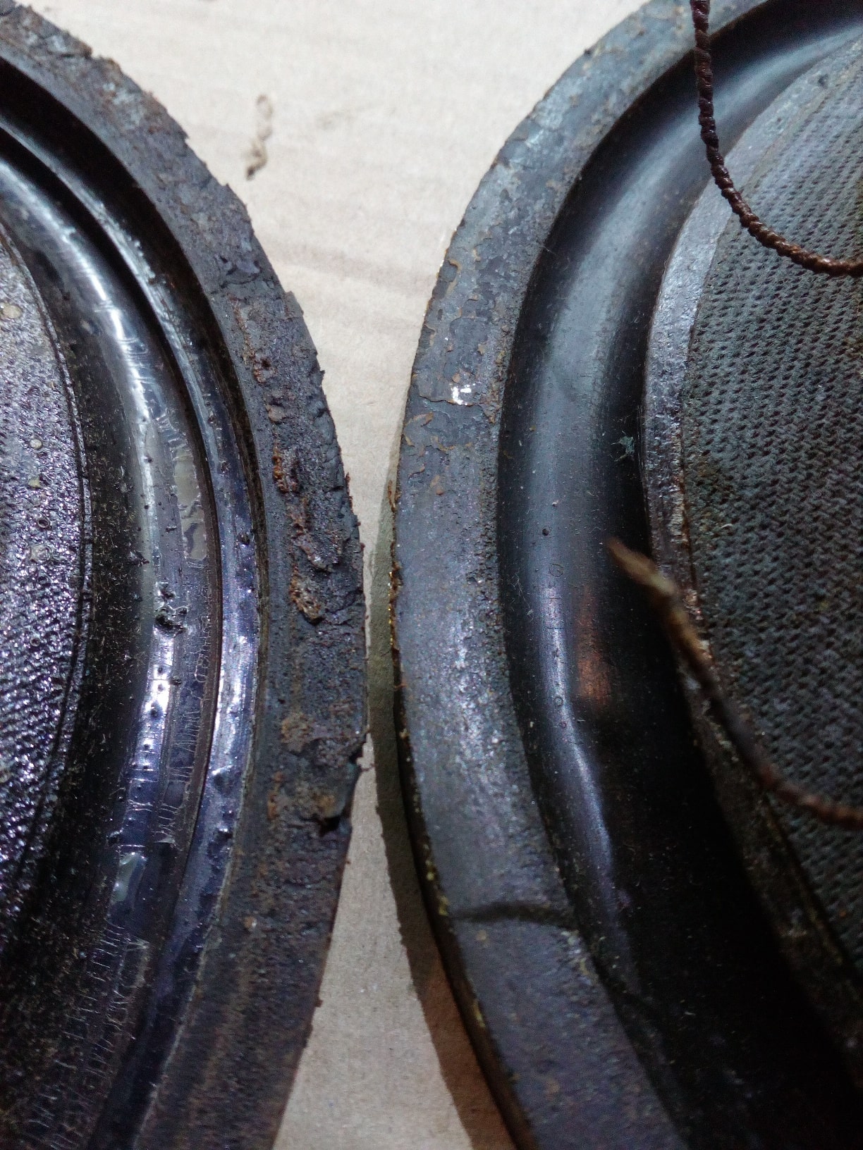

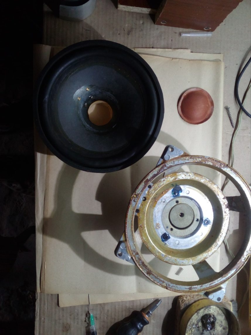

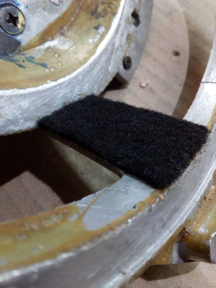

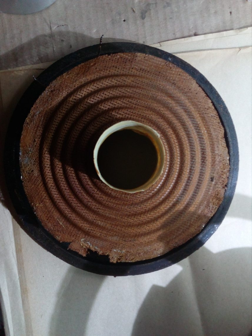

Мелкий частично пропитан хитиновой пропиткой, пропитал и 10гд
сегодня зашел, включил, а дело неплохо дин подровнялся, ушли напряженности с диффузора, звук стал приятней, в другой стороне подключил биговскую 12 дюймовую сиротинушку, в родных 65 литрах.

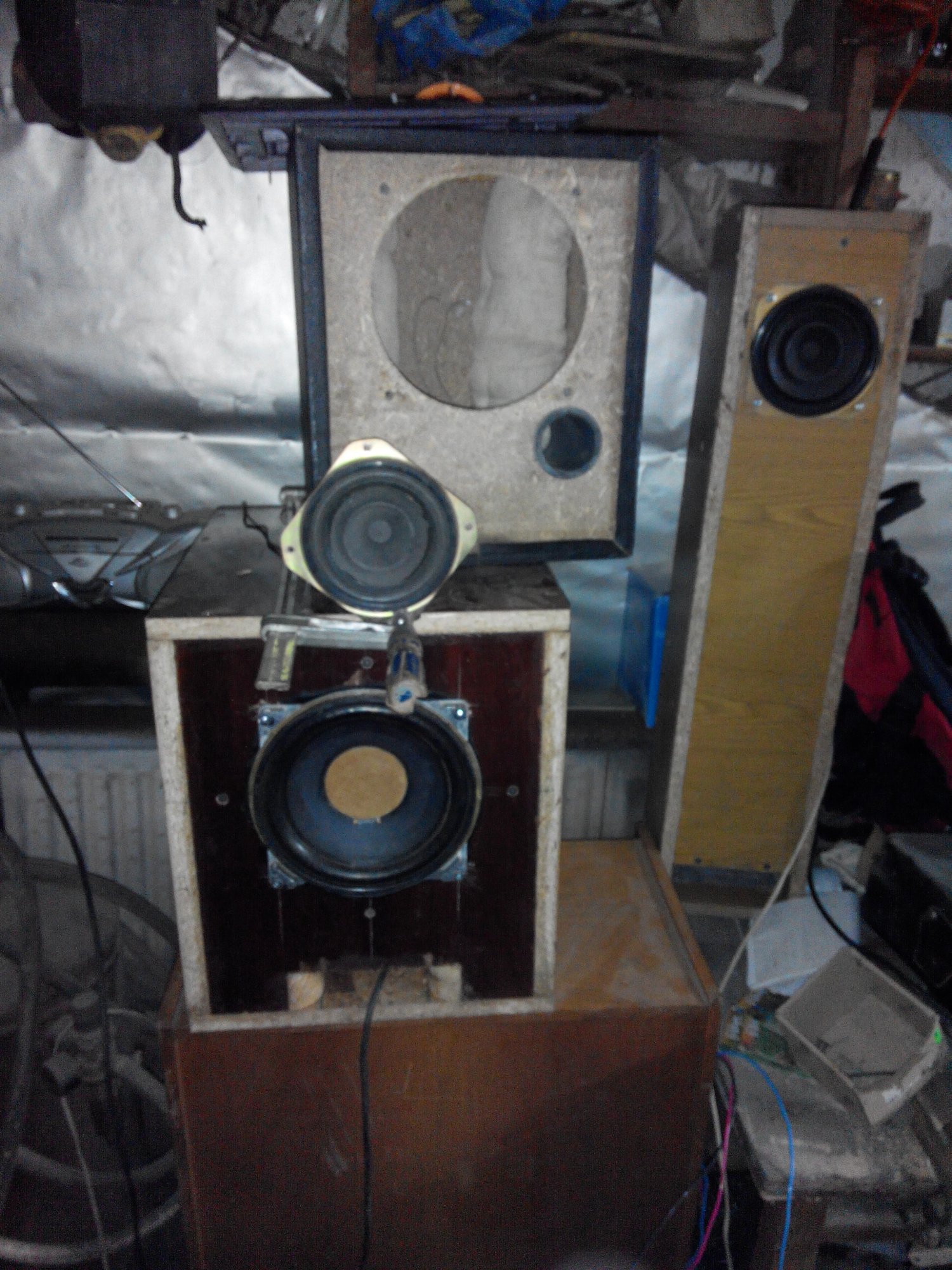

нет изначально корпус 18л от електроники 50АС 107+ 37л ФН заглушен и не очень.35гдн-1 4 в родном корпусе играет свои от 50 Гц, но диф тяжёлый, брр нах в том же корпусе 10ГД-30Е чувствует себя уверенней

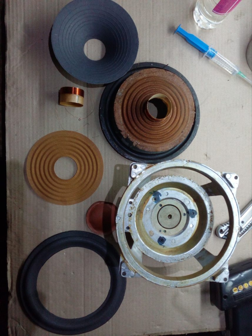

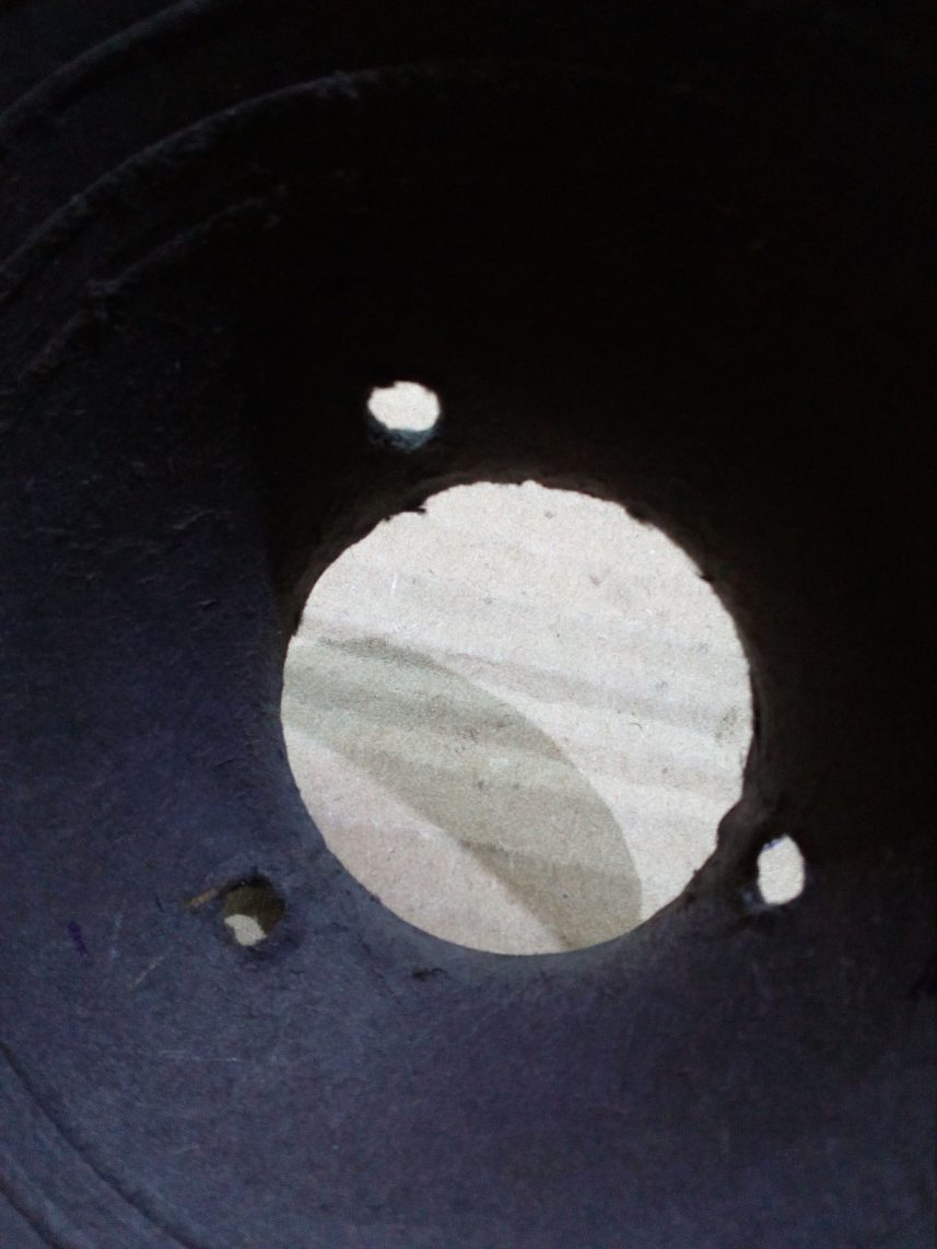

На фотке 35гдн-1с-4 для родного корпуса САМЕ ТЕ но плюс минус он просто не воспринимает, сверлил керн + сверлил под шайбой итог, кроме полной расклейки и убирания за собой что отдельная история + 70мм колпачок из ячеистого материала + пропитка этой скотины ,(пропитки хватило б на 18 in пропитать) но он не живой

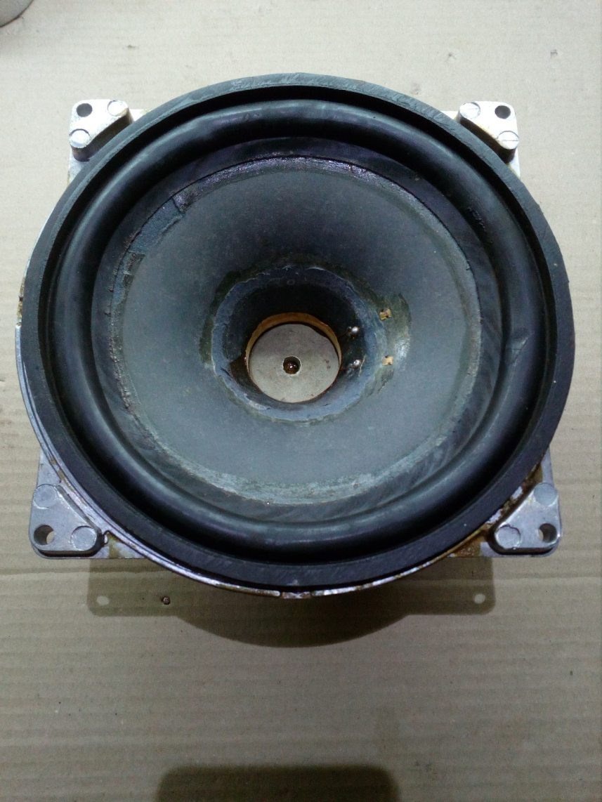

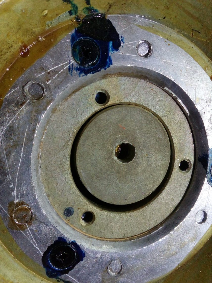

В тех самых условиях что и предыдущее фото 10ГД-30 звучала интересно пока не начал тулить пассивный кроссовер.

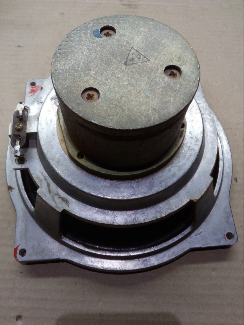

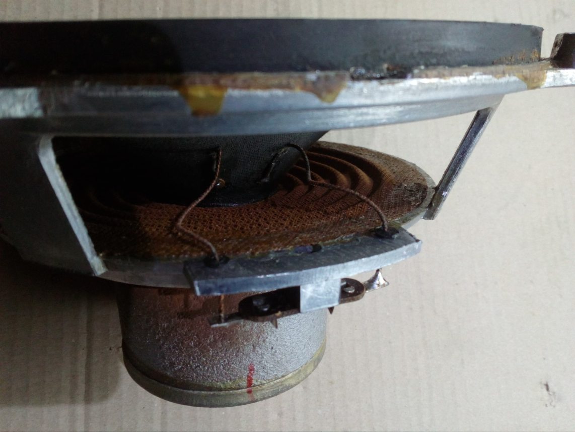

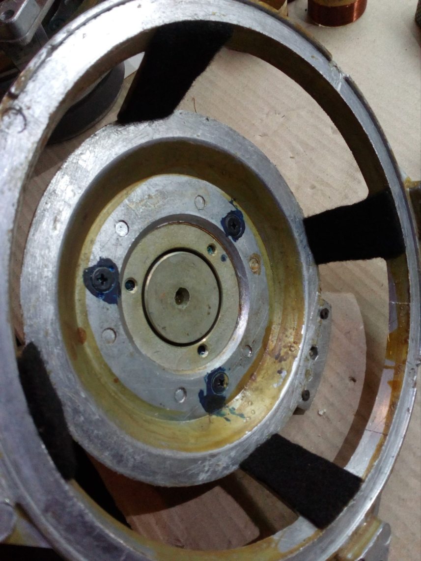

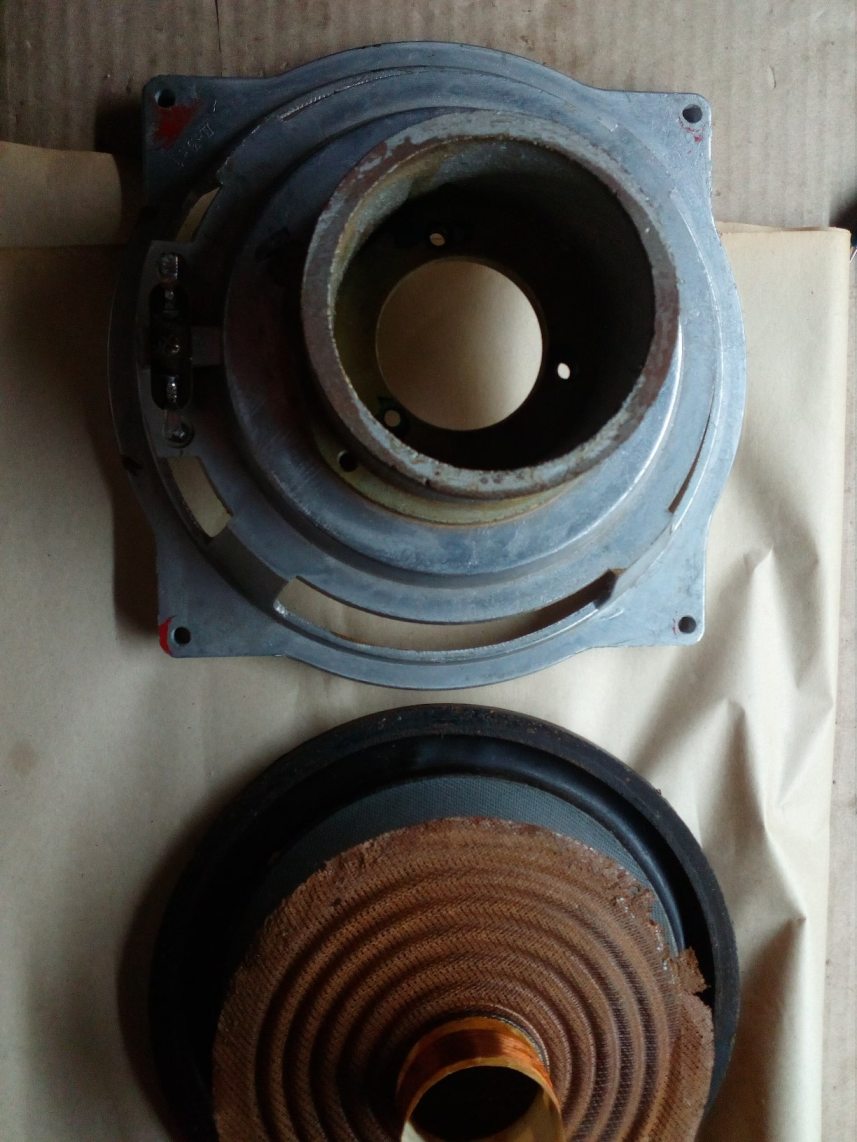

Далее отклеив часть ЦШ и измерив магнитную индукцию
я понял что динам 40 лет с плюсом, нужно магнитного поля качнуть.
Одного не пойму, тут все с ушами в кармане,но когда обратился за помощью .............

читал вдоль, потом поперек. Не понял совершенно ничего. Не дорос до полета мысли.
Есть несколько вопросов.

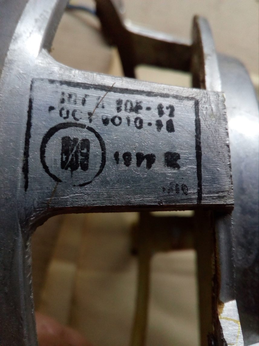

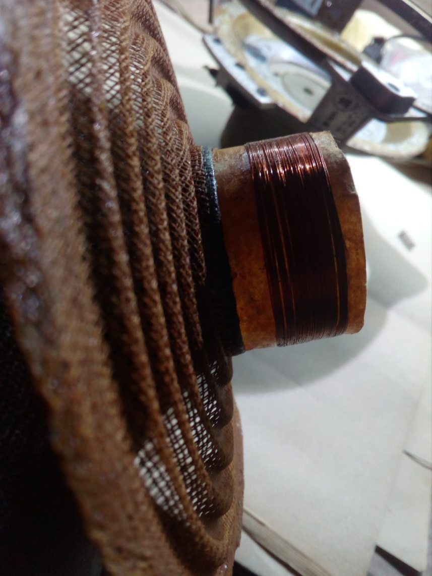

1). Везде стращают, что такой магнит Альнико после разборки-сборки размагничивается и требуется его перемагничивать. Понижение магнитной силы можно косвенно определить по повышению добротности Qts. Как здесь обстоят дела?

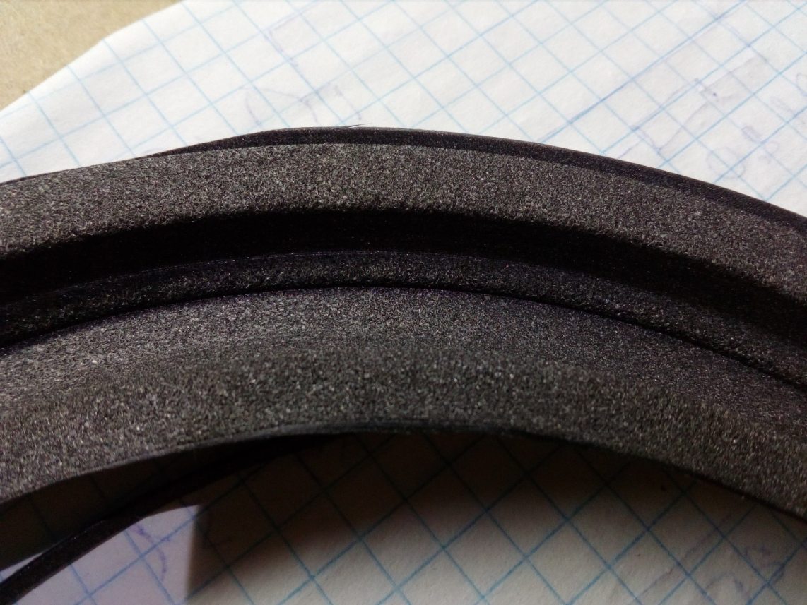

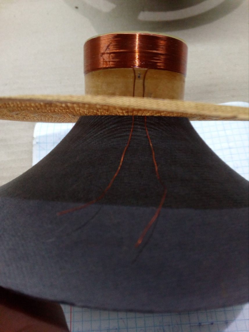

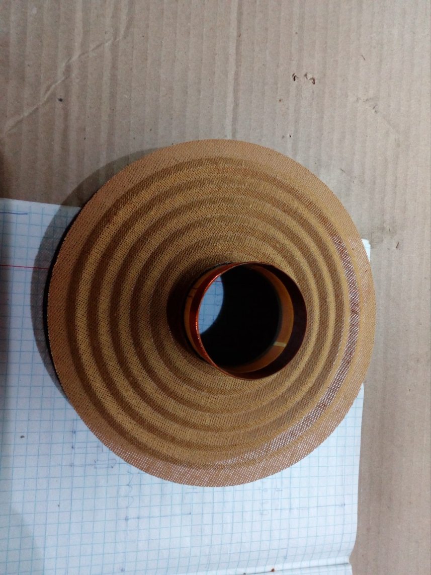

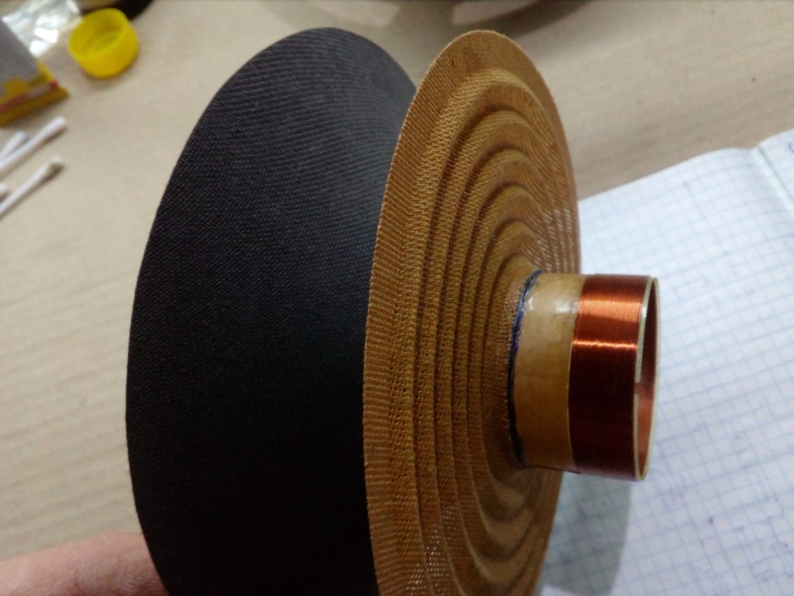

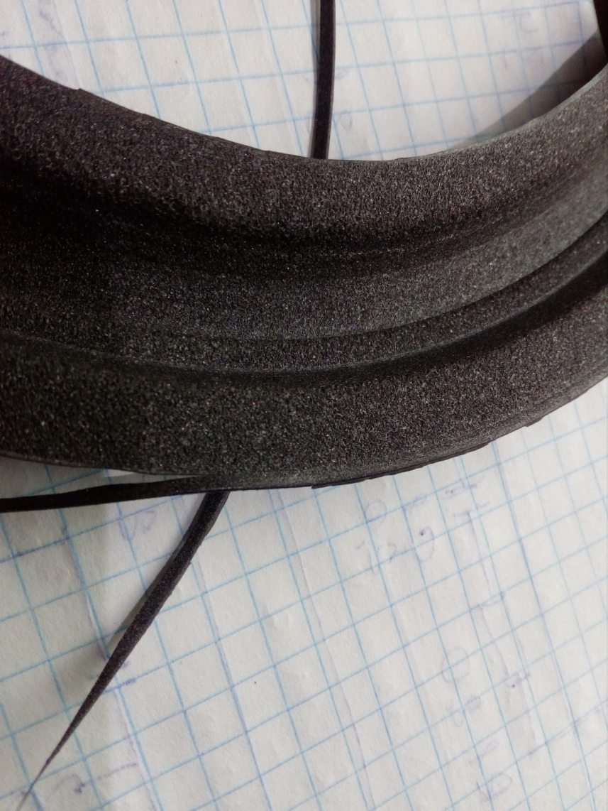

2). Вижу, что заменена центрирующая шайба (старая изношена) и поставлен подвес ППУ (одобряю).
Где они были куплены и какая у них маркировка (размеры)?
3). Есть ли замеры T-S для динамиков после переделки?
Поскольку сложнее всего измерить Vas, устроят только резонансная частота и полная добротность (для их измерения достаточно только динамика без ящика или грузиков).
4). Интересен и диффузор с ребрами жесткости и измерения микрофоном, но понимаю, что руки до этого дойдут не скоро.

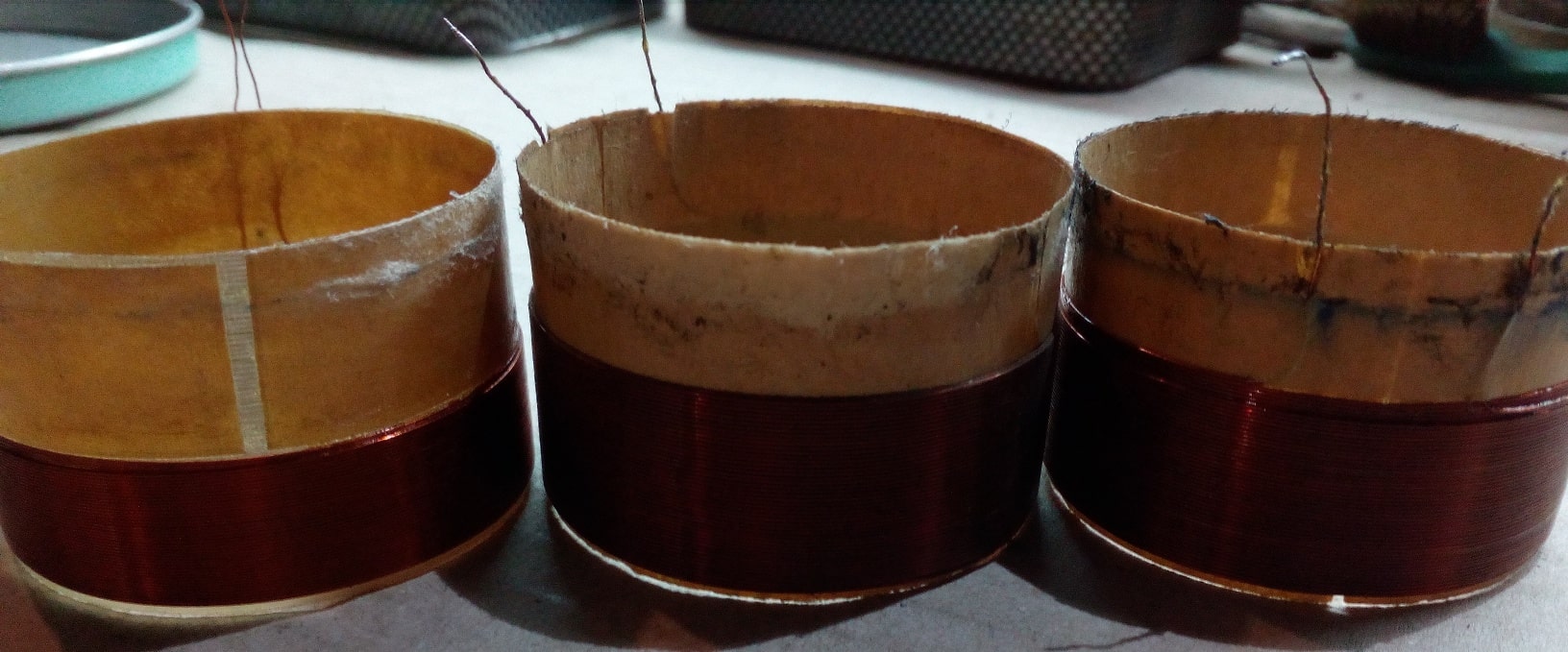

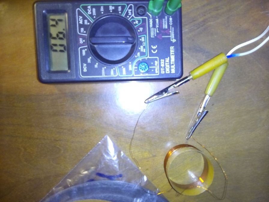

5). Сделаю предположение, что надо было перематывать катушку на 4 ом, как у 25ГД-26 - так будет ниже добротность и катушку для фильтра можно делать поменьше, тут Мешин может сказать своё веское слово.
6). Надеюсь, после переделки обновлённый 10ГД-30 сможет работать выше и середина будет лучше, это позволит использовать его в хорошей двухполоске.

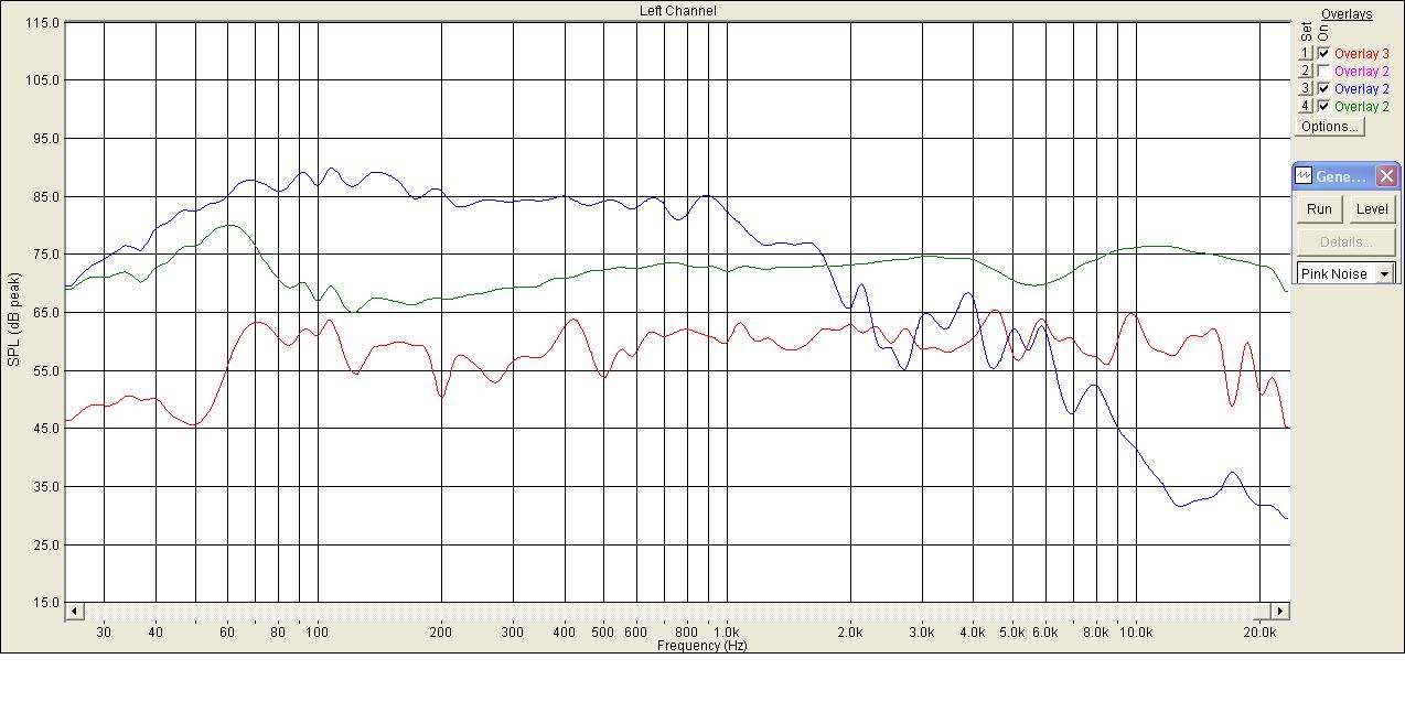

судя по картинкам, 25ГД-26 в родном ящике неважный кандидат в инверторное оформление. Добротность впритык даже для ЗЯ.

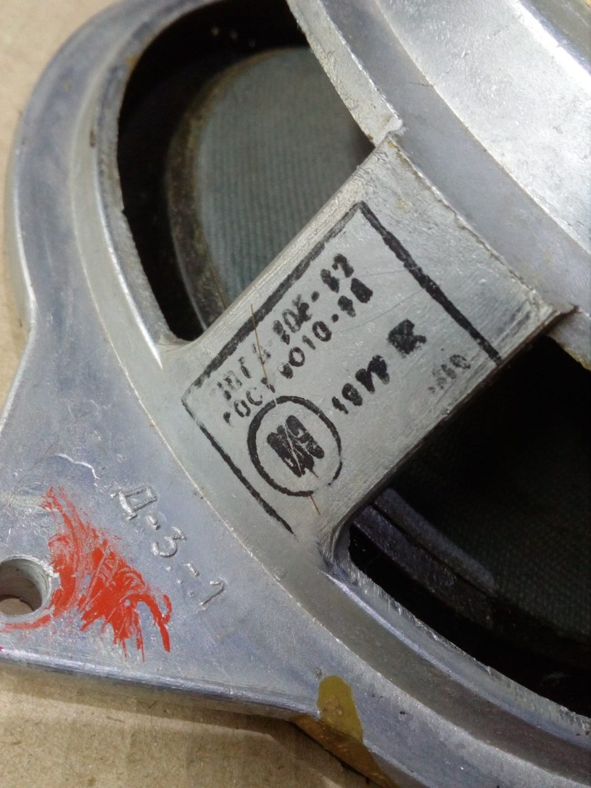

Как вы определили, какой ящик для него родной?
15АС404, 25АС109, 32АС 105 или 50АС103?
ПС Я по катушке судил.
15АС404, 25АС109 или 50АС103?
В родном ящике его привезли, 25АС309, в нем и мерил. Поведение- постом выше. Разумеется, при желании можно замахнуться и на Вильяма нашего Чебышева, хотя, я не назвал бы этот динамик сильно удачным для ФИ, тяжеловат-с. Вполне хватает его возможностей работы в ЗЯ.
У меня трудится в 11 литрах. Супер. Да и 35АС 130 - очень даже ничего. А в 50АС 103 - просто класс.

Да, так. Грубо навскидку (не мерил басовика) у него добротность в районе 0,5 . И в своем ящике она доехала без ваты до единицы , с ватой примерно 0,7-0,8. Нормальный результат.
Но главное не это, цифры-фигня. Главное- бас очень красивый , приятный. С контуром первого порядка можно сам басовик слушать и там 90 процентов музыки.
