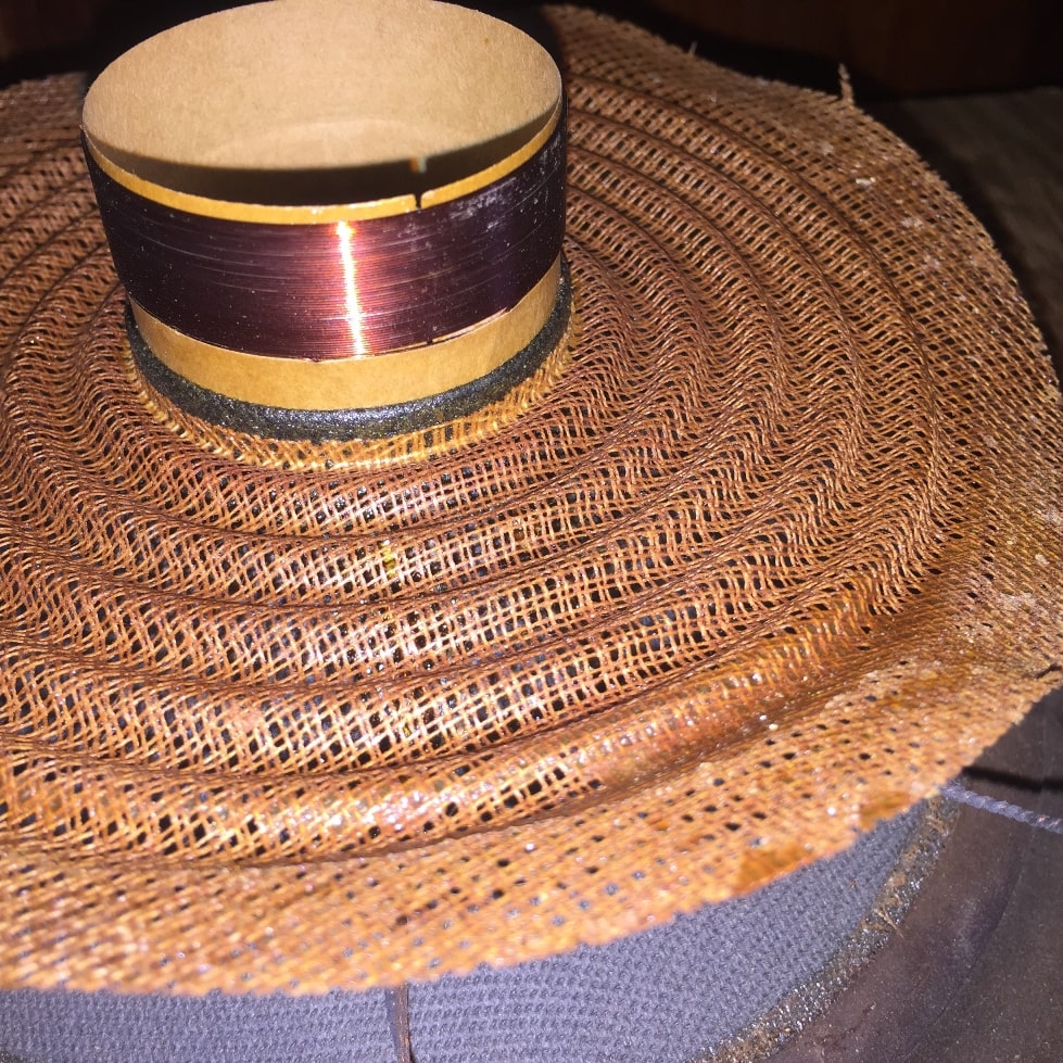

Звуковая катушка от динамика №1. Намотка выполнена качественно, как и сам каркас. Высота намотки 12 мм.
Вес подвижной системы в сборе - 64,38 г
Подвес с резиновым кольцом. Есть срезанное от 35ГДН-1, которое весит 36 г. Если учесть разницу, то вес подвижки 10ГД-30 выходит 28,38 г.
Если в программе подставить добавочный вес 37,5 г, то тогда масса подвижки совпадает. Проведу эксперимент со вторым динамиком и такой же массой.

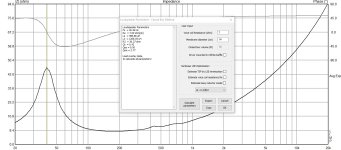

Fs = 36.38 Hz
Re = 6.12 ohm[dc]
Le = 252.57 uH
L2 = 496.49 uH
R2 = 15.65 ohm
Qt = 0.47
Qes = 0.53
Qms = 3.85
Mms = 28.39 grams
Rms = 1.644679 kg/s
Cms = 0.674215 mm/N
Vas = 43.29 liters
Sd= 213.82 cm^2
Bl = 8.617072 Tm
ETA = 0.37 %
Lp(2.83V/1m) = 89.00 dB
37.50 grams
16.50 cm

Брал пару 35Гдн "на побаловаться", переделать. Хоть и не 10Гд-30, но по размерам сходство есть, не по весу подвижки, конечно. Однако после разборки обнаружил, что у одного катушка 15мм, а у второго 12мм. Следов перемотки, переделки нет, как можно было поставить катушку на 35ку от другого динамика :confused: Fs и Qt Ваших динамиков не плохие, прям даже жалко их разбирать....
Седня закончил эксперимент с 3-х слойной катушкой на 35ку, по приборам изменения есть и не плохие, но вот на слух пока не уверен, с такой тяжелой подвижкой может и ни че, но если облегчить подвижку, то думаю добротность может упасть ниже 0,35... Мне больше понравился на слух вариант с 4-х Омной катушкой (стандартной) и с подвижкой полегче, а это по сути и есть 10Гд-30Е:)
Фото TS стандартная и 3-х слойная катушки:
    282.9 KB · Просмотры: 181
    169.7 KB · Просмотры: 187

Второй 10ГД-30 с центрирующей шайбой с большим шагом плетения. Первый здесь. Подвес в более худшем состоянии, он имеет небольшие трещины, с внешней стороны.
(в скобках для сравнения указаны значения первого ГГ)
в сборе: 66,33 г (64,23)
диффузор с подвесом: 57,56 г (55,48)
цш: 2,22 г (3,16)
катушка: 4,52 (4,06)
пыльник: 2,07 г (1,53)

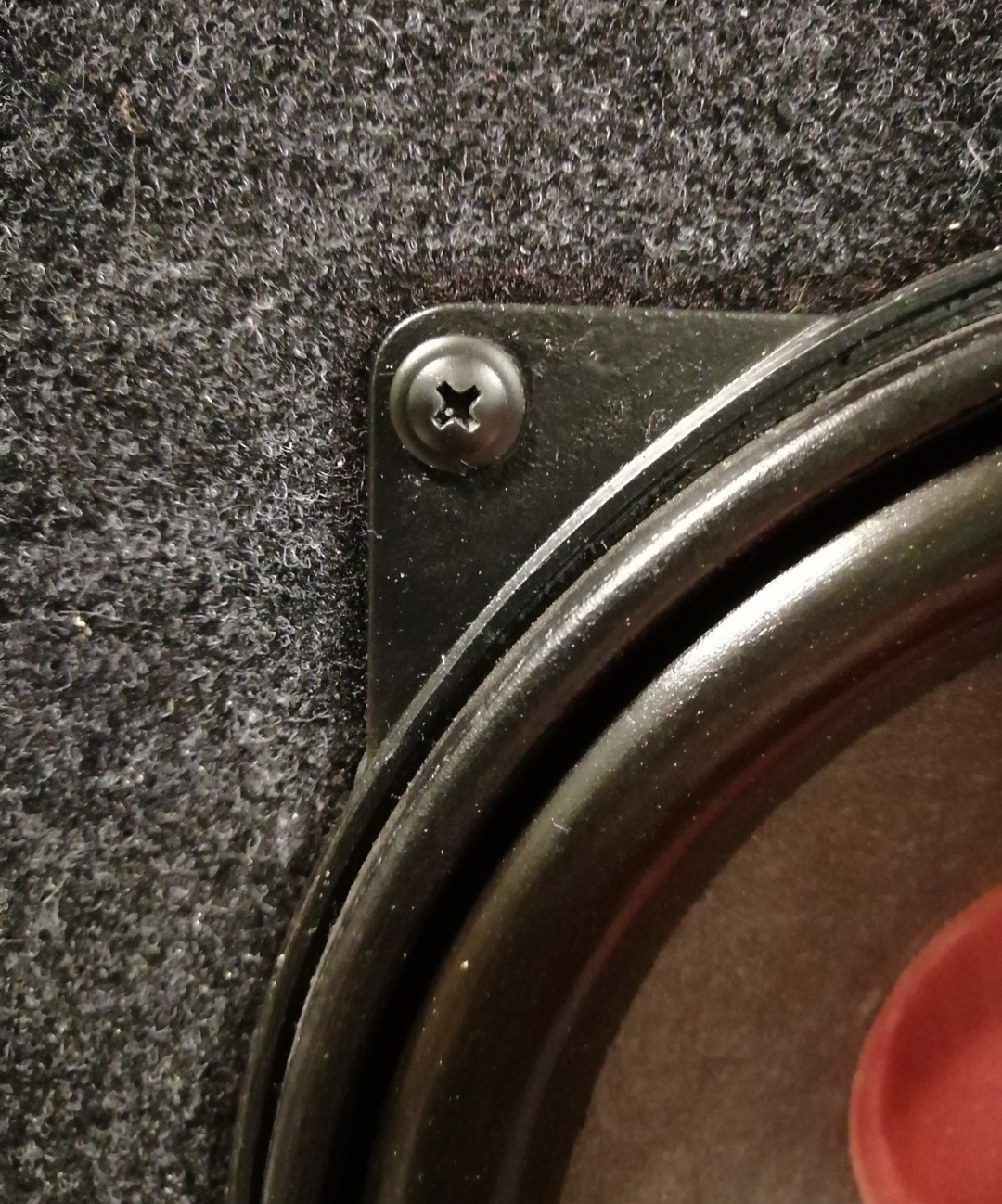

У 10ГД-30 снял выступ. По моему эстетичнее смотрится. На внешней то стороне - точно.
Для блезира - хорошо, для АЧХ - плохо.
Хотя и для блезира - дело вкуса. На мой взгляд, лучше всего обычная защитная акустически прозрачная ткань, которая выполняет несколько функций. В частности, не надо тщательным образом обрабатывать лицевую панель и сдувать с неё пылинки.
Кроме того, я считаю, что динамики не должны быть предметом разглядывания, это не живопИсь или статУя.

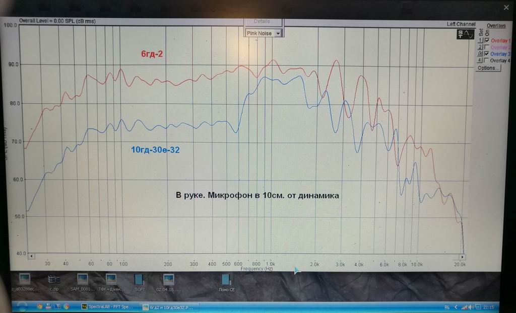

Александр, а можно поподробнее? Каким образом 10гд30 переиграли 18" и 6гд2 в щитах?
А кто говорил , что переиграет кто-то кого-то? У нас все играют изо всех сил, в пределах ворот рамок. Что приехало, на том и делаем. Ad Maximum.

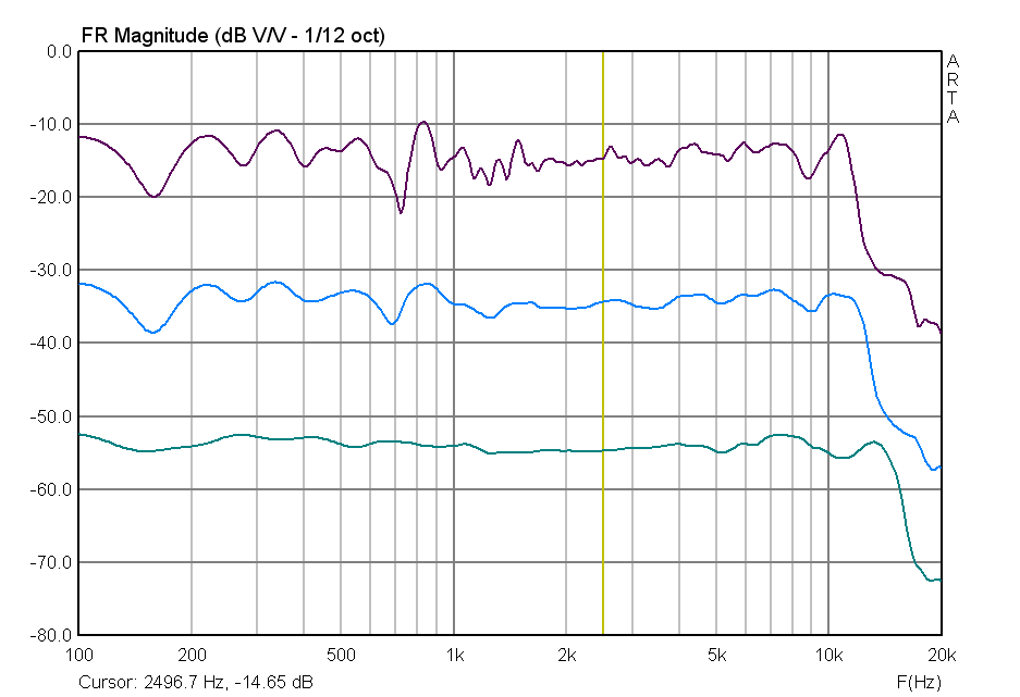

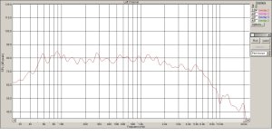

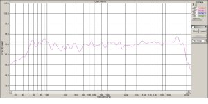

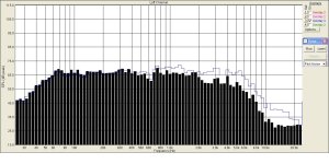

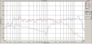

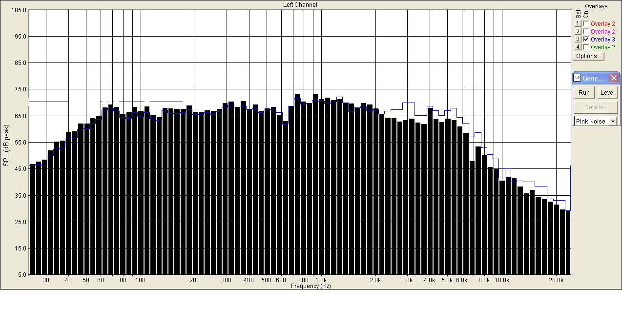

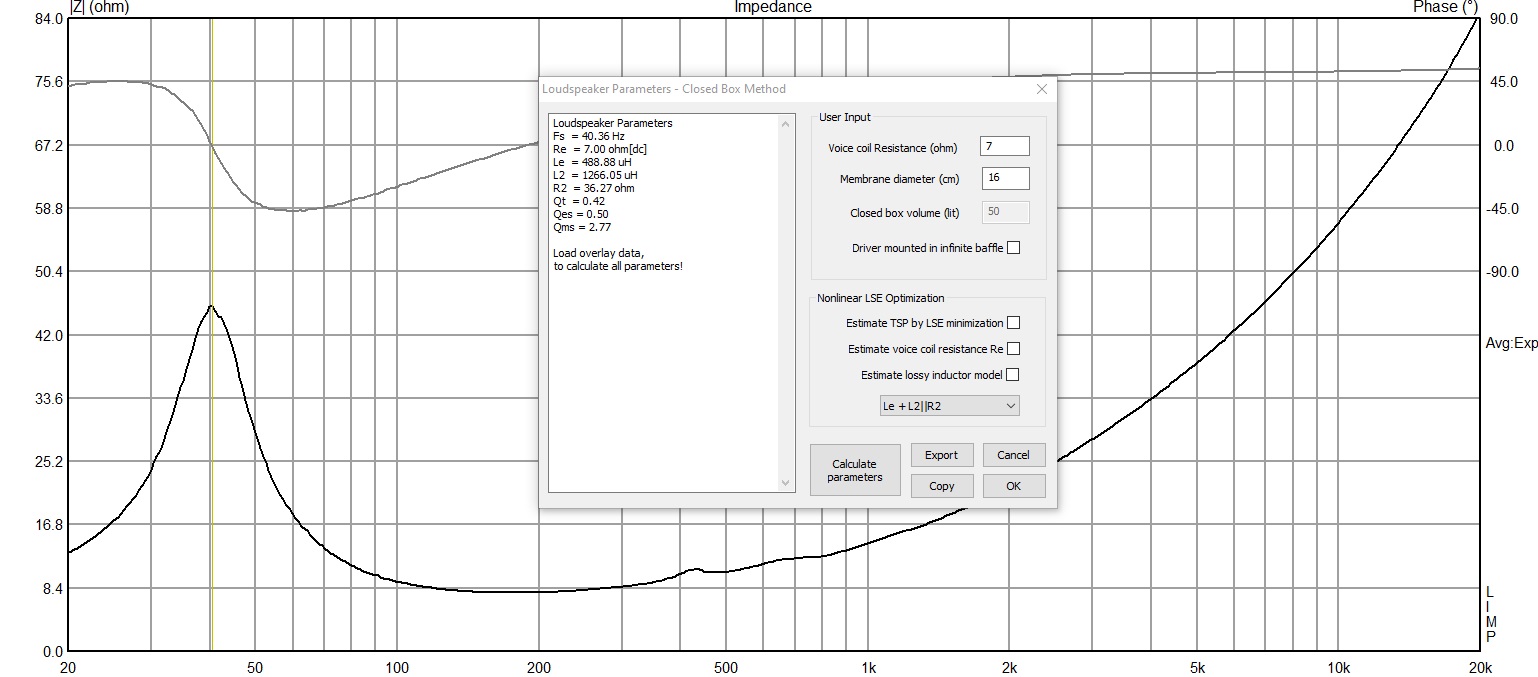

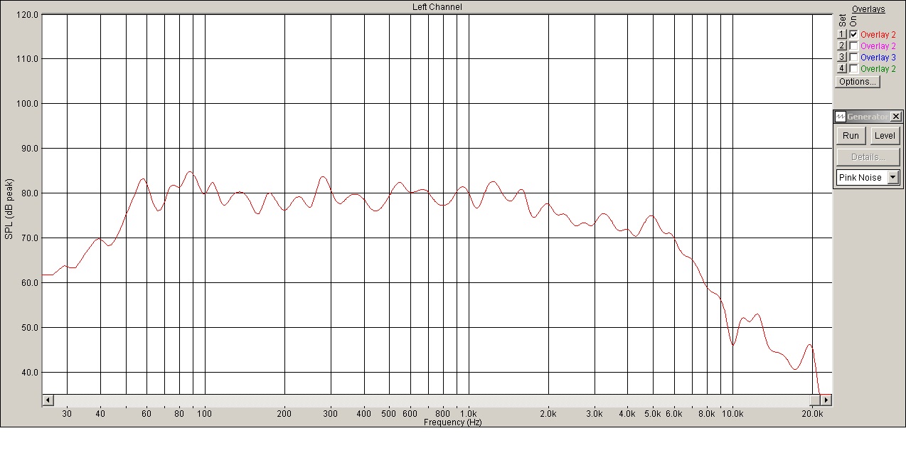

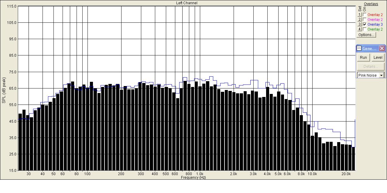

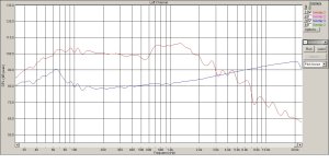

Нашел все замеры по двухполоске на 10ГД-30Б и TW70.
Поехали.
Тупо добавлю. Бугор на 700-1500 это действие ближнего поля и он не рассматривается ваще.
ПС. Картинки в формате JPGпопали сюда, на флешке осталась большая часть в другом формате. Но того, что здесь, предостаточно понять, шо было и шо стало.
    161 KB · Просмотры: 186
    171.5 KB · Просмотры: 181
    154.4 KB · Просмотры: 174
    154 KB · Просмотры: 170
    180.6 KB · Просмотры: 184

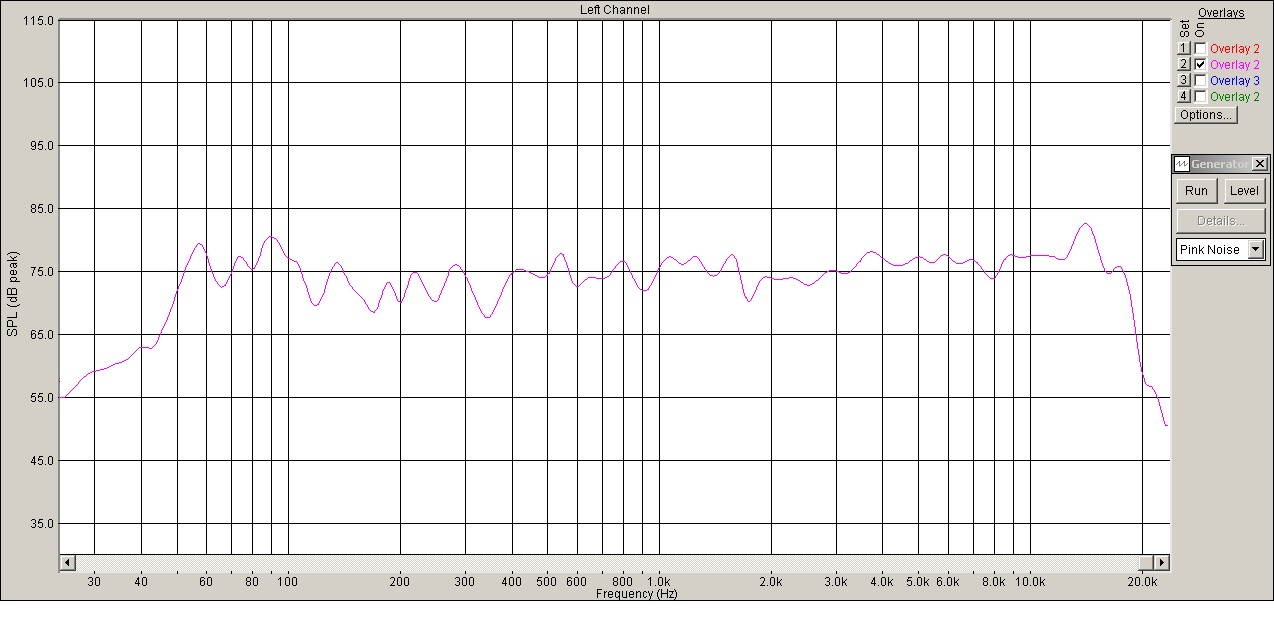

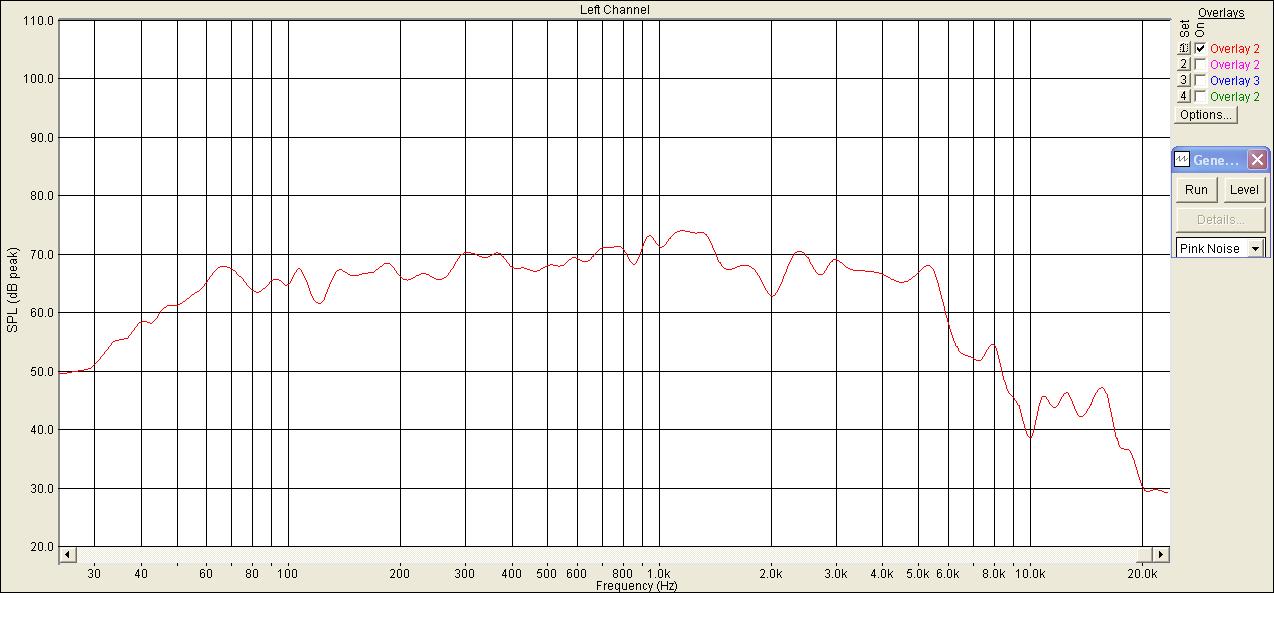

Выброс на 1,5 кГц ушами не замечаю.
Это ещё не значит что его нет, он может нравиться, к нему можно привыкнуть. Хорошо если нет, значит сильно повезло, но без микрофона утверждать трудно.
Данная вопрос подробно рассматривался в соответствующей теме про 10МАС-1М, кстати, ЭТА ТЕМА не имеет к 10ГД-30 никакого отношения.
Я вынужден был потерять полчаса своего времени - искать ведь никто не хочет (значит и писать нет смысла).
Вот тема и кусочек где я писал , изначально у меня все измерения "динамик изнутри".
Но у меня могут быть "гранаты не той системы", тогда придётся повторить известные НЕ МОИ картинки:
это вроде бы с вегалаба и именно про данную проблему "очень ровного" динамика.
(Вижу расстояние измерения, которое увеличивает проблему, но она есть, это явно видно).
Это остатки горба при правильной установке, хорошо видно до какой частоты динамик играет хорошо и ровно, а с какой начинает хулиганить.
Думаю, что снова обвинять меня в голословности будет трудно? Или нет?

ачх которая не ваша, она от Загребельного, он смотрел динамика в упор, отсюда бубон вылез на верхнем срезе. Понять, что снято в упор, несложно, смотрим левый край.
На его картинке надпись чёрным по белому:
микрофон в руках в 10 см от динамика.
Поэтому нет смысла про это писать.
Но это увеличивает проблемное место, которое разглаживается на удалении, но оно есть.

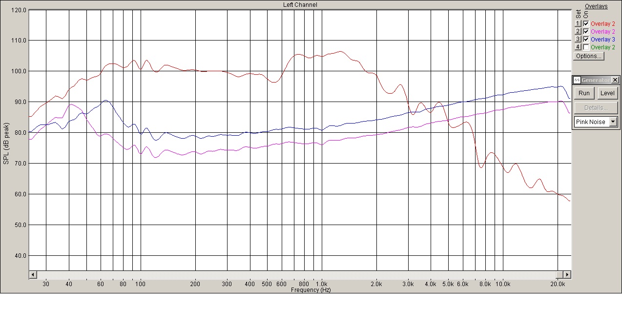

Каюсь, ачха моя, как-то показывал одному звуколюбу почему 6гд-2 очень даже ничего.
А не надо каяться - не за что.

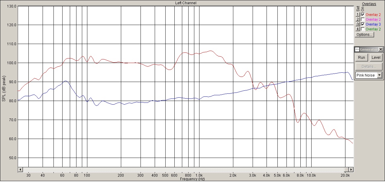

Картинка очень показательная. Из надписи следует что оба динамика измерялись с одного расстояния.
Поведение обоих динамиков от 20 до 500 Гц - идентично, а вот выше - нет. У 6ГД-2 всё чисто, а у 10ГД-30 - грыжа. Да, с метра она рассасывается, но она есть изначально.
Вероятно, это одна из причин того что один динамик - просто хороший, а другой - отличный.
Вывод, тривиальный вывод.

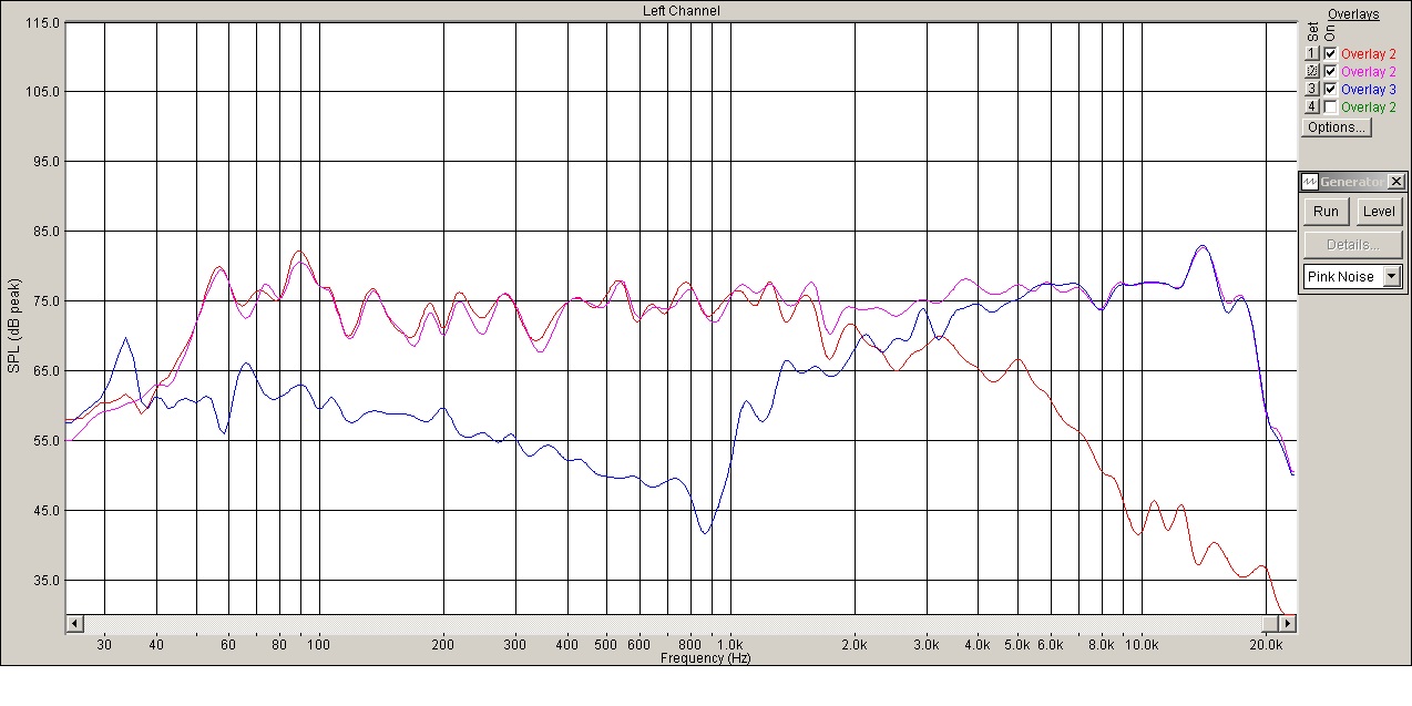

В процессе настройки весьма полезно сделать множество измерений - с разных расстояний и под разными углами. Часто вид будет неприглядный, а все мы любим выкладывать красивые картинки.
Но сам измеритель в процессе этого действа получает более полную информацию о поведении и возможностях динамиков, чем на парадно-выставочных картинках для всеобщего обозрения.
Интерес представляет и форма "сырых" импульсов от микрофона.
Поскольку у меня есть гнусная привычка подтверждать слова измерениями, ниже две картинки сырых импульсов не скажу каких басовых динамиков.
Неудивительно, что звучат они на слух по разному, хотя АЧХ в первом приближении похожи.
