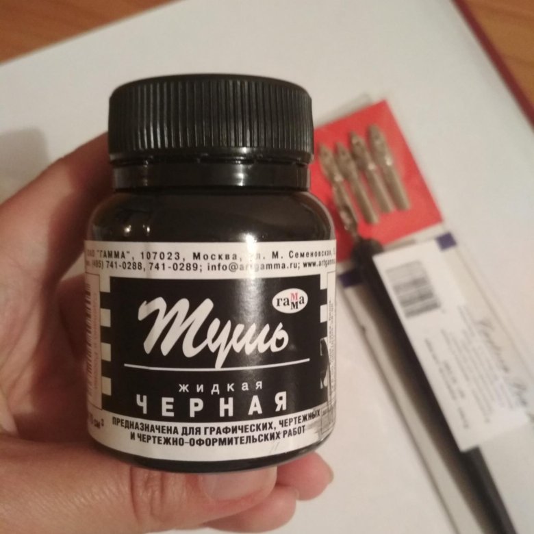

Коллеги, есть у меня желание диффузоры как-то наряднее сделать. Я так понимаю - тушь и кисть? Подвесы резиновые как-то чем-то профилактируются?
Я как то черной морилкой для дерева красил, той что на водяной основе. По запаху - чистая гуашь.
Аккуратненько, ватным тампоном.

Если будет тушь ещё та, настоящая. Сажа/яичный белок/вода, то будет нормально. По клею может не пойти.
Годятся чернила для струйного принтера. В зависимости от мастерства и разведения чернил, можно получить фактически визуальный эффект черной дыры.
Может сгодится и краска для нубука и замши. Только не в аэрозольной упаковке, а в ёмкости с губкой на пробке под защитным колпачком.
Купил первую попавшуюся. Но на баночке состав имеется: вода, сажа, белок. И даже какое-то ТУ 6-00-06916705-28-96
"Гамма" вроде и ничего так. Лишь бы синтетикой не пахла. Мне как-то попадалась прибалтийская. Чья именно - не помню. Вот то была тушь так тушь! Где-то через год простоя, после снятия крышки произошла такая газовая атака, что хоть святых выноси! Комната (на работе) 6х5х3,5 в шесть сек наполнилась едким запахом тухлятины. Меня чуть не убили.
Нонича у меня тушь и после трёх лет простоя как только, что разлили. Но них.. не красит. Потому и предупредил.
Тушь бывает на спиртоказеиновой основе(может протухнуть и плохо пахнуть) но она мною предпочитаема, и на латексной основе(безспиртовой) она не протухает,но очень хороша для смешивания с клеем ПВА с целью получить краску для корпусов колонок.
Обычно тушь пахнет фенолом, его туда добавляют как консервант.
А ещё есть китайская тушь в виде палочек, с иероглифами. отец пользовался такой тушью, для ретуши фотоснимков.

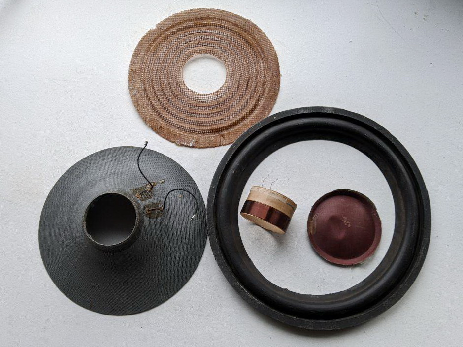

Может кому будет полезно.
10гд30е-32 1978г
Диффузор
Внешний диаметр: 148мм
Внутренний: 41мм
Высота: 46мм
Масса с подводками: 10,7гр
Катушка
Высота: 25.1мм
Высота намотки:11,3мм
Диаметр провода по лаку: 0,28мм
Масса: 4,37гр
Центровочная шайба
Внешний: 145мм
Внутренний: 42мм
Масса: 2.2гр
Колпак
Диаметр: 57мм
Масса: 1гр.

Наверное, половину массы подвеса (без уплотнителя) тоже можно приплюсовать.
Тут подвес с жирным кольцом уплотняющим, взвесить без него - только резать, чего нет желания делать.
LIMP показывает MMS в районе 25гр.
Можно по объему, Архимед в помощь, минус объем полого цилиндра ( уплотнителя). Умножить на плотность. Если не в облом.

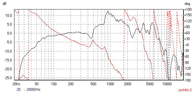

Частотную характеристику. Когда смотришь частотную характеристику, оцениваешь что можно получить в плане звука.
Например, у 10ГД30 есть такая неприятная особенность, что помимо естественного подъема уровня звука на 6 дБ от резонансной частоты до примерно 450-500 Гц, который впрочем можно частично скомпенсировать расположением АС вблизи отражающей стены - это подъем на 10 дБ от 500 до 1 кГц. Это опять-таки не связано с работой динамика, а только с концентрацией излучения по оси. Которая, в свою очередь, связана с изменением режима излучения, перехода от малого точечного (почти "сферического") источника звука к плоскому излучателю.
Примерно так как на рисунке.

А в каких условиях измерена такая ЧХ?
Понятия не имею. Но ЧХ скорее всего правильная. Похоже на ЧХ 10МАС-1. По крайней мере после 150 Гц.
