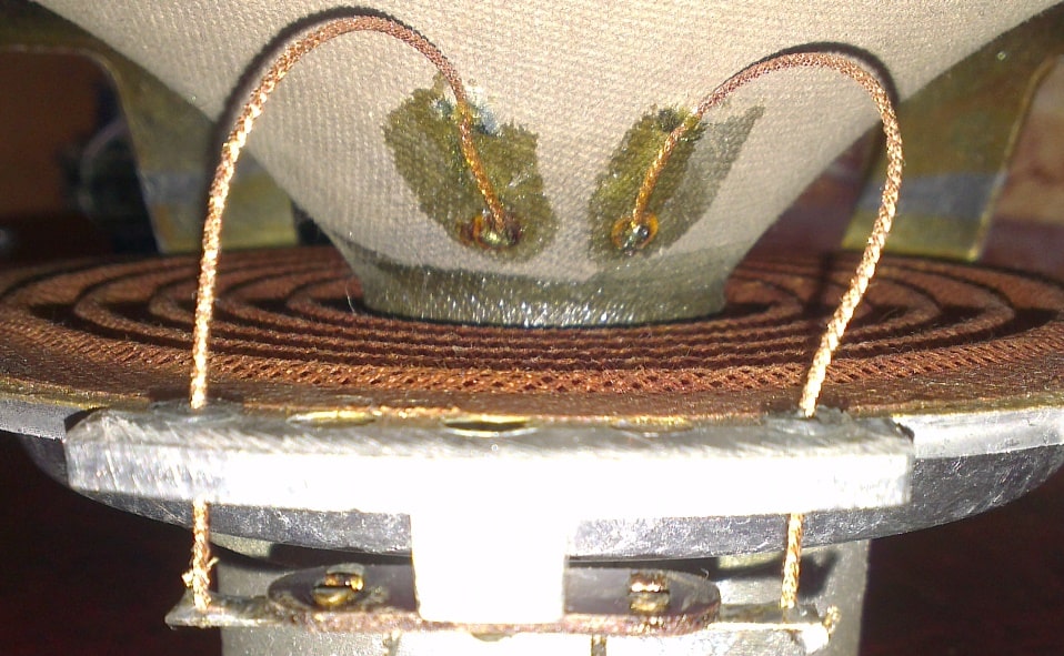

Можно. Только аккуратно. У латунных зажимов на диффузоре, довольно часто отламываются лепестки зажимающие поводок. Это если всё делать по феншую. Как сделали на заводе. Если усики отломятся, попытаться сделать новый зажим и установить вместо старого.
Можно старый поводок откусить у самого крепежа, облудить лепестки зажима и остаток провода, и припаять новый поводок.

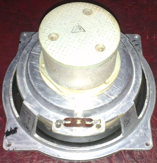

Подскажите пожалуйста, заменить подводящие (канатики/косички) провода возможно без разборки динамика. Кто сталкивался?
Я припаивал к клеммам на диффузоре. Правда на динамиках в $-30, но держится уже лет 5 без ремонта
Про то, что возможно и просто приклеить новый поводок к диффузору, умолчу.

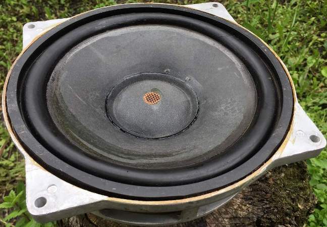

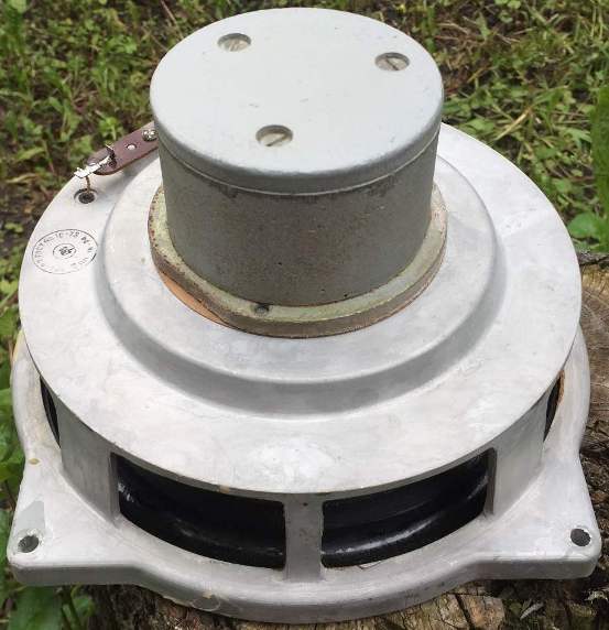

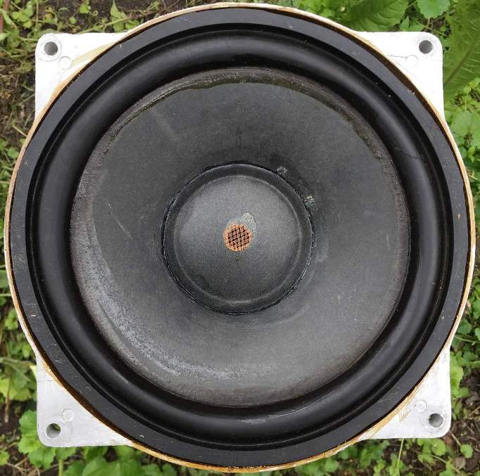

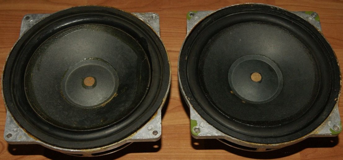

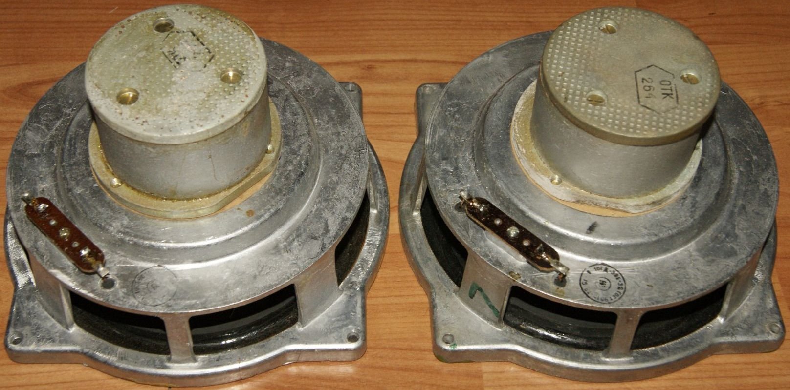

Принесли динамик. Впервые вижу и работаю с таким. Качество так себе.
Подвес тонкий, но ход как у 35 ГДН-1. Подвес не идеален, впечатление что он намазывался и потом высыхал. Есть комки и неровности.

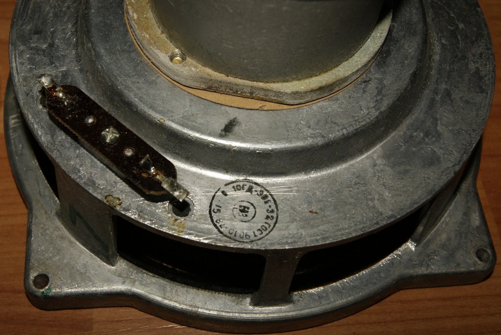

Игорь, подскажите как изъять подводящие провода из скоб на диффузоре. Шилом?

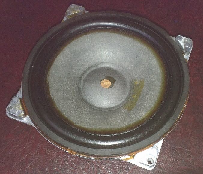

Пылезащитный колпачок приклеен сильно криво. На каком он клее держится? Думаю переклеить.
Я разжимал скобы кончиком канцелярского ножа.
На советских динамиках колпачок и катушку к диффузору уделили БФ-2.
Получилось разжать и вставить новые подводящие:

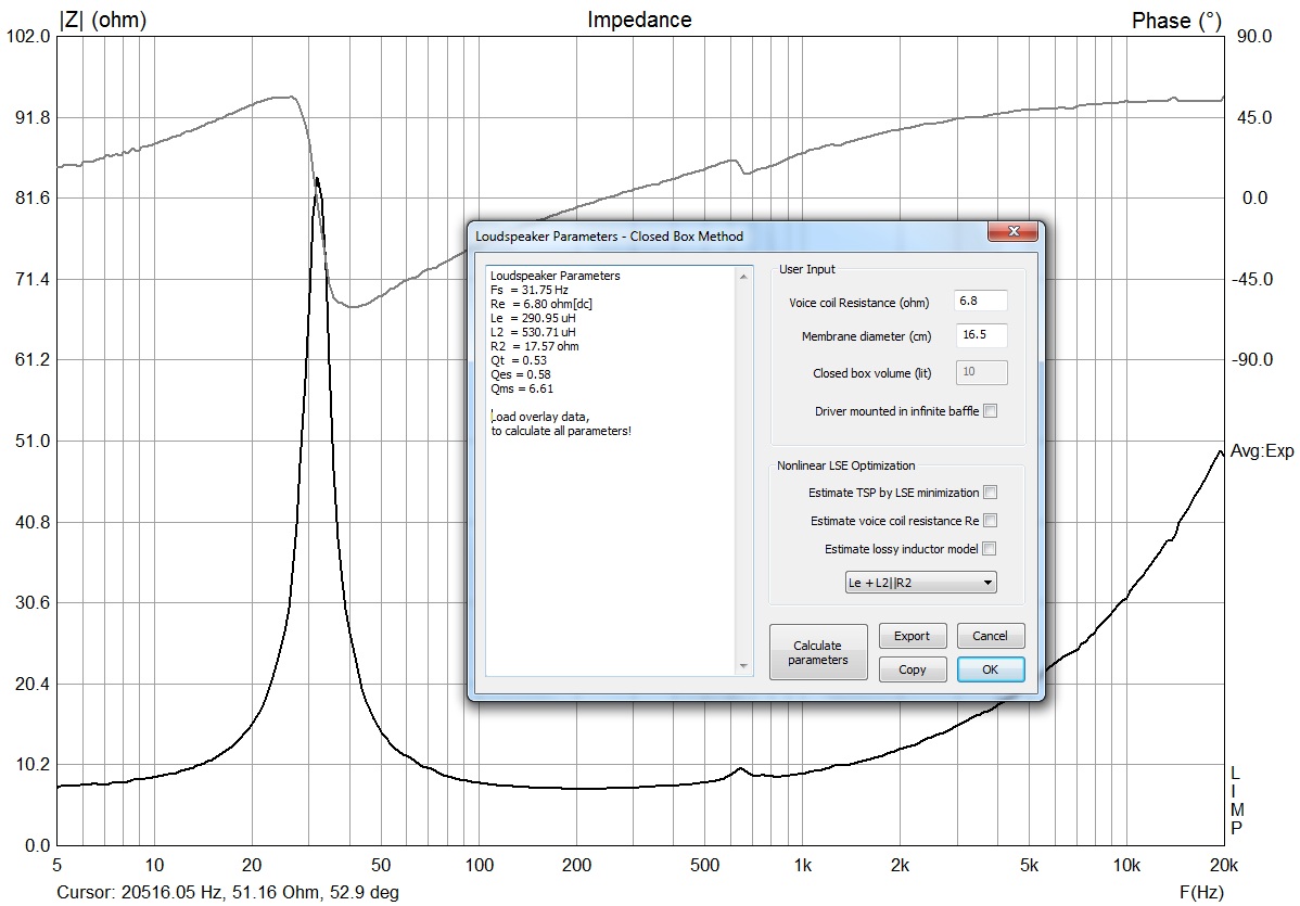

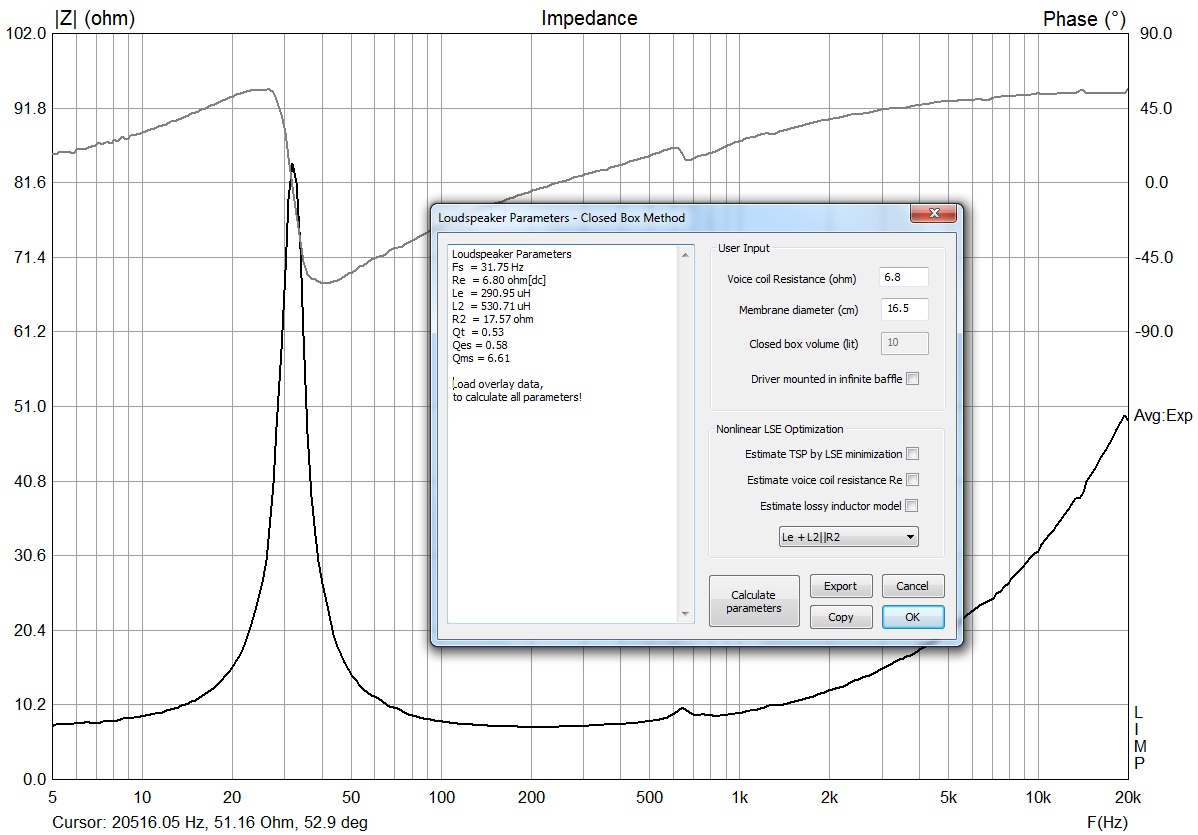

Fs = 31.75 Hz
Re = 6.80 ohm[dc]
Le = 290.95 uH
L2 = 530.71 uH
R2 = 17.57 ohm
Qt = 0.53
Qes = 0.58
Qms = 6.61
Но это экземпляр с очень мягким подвесом, второй, с жестким уже в собранной колонке, лень вынимать.
о, ведь есть еще с кобальтом и корзиной нового образца, можно на нем резонанс и добротность посмотреть, там подвес более жесткий, чем этот
Думал будет менее 30 Гц, но забыл по паспорту и 32 Гц же (10гд-30е-32).

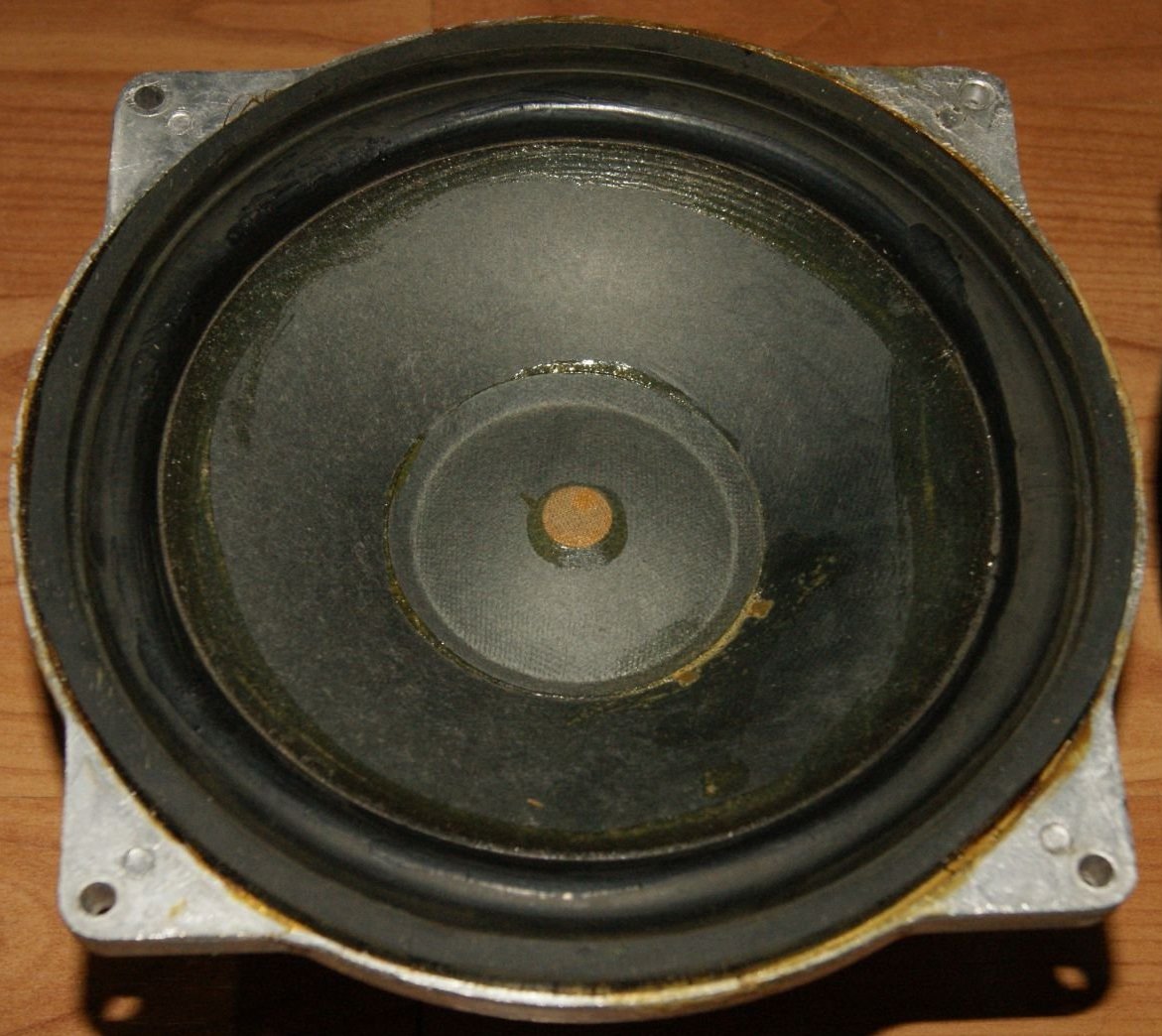

Мне пару раз попадались шедевральные 10ГД-30 с резонансом ниже 30 гц и добротностью 0,45-0,5. Подвес у них был тончайший, дунешь - реагирует.
Вот верю, что изначально так и задумано было, и сто пудов, что звучали эти 10МАС на ура. Потом взялись за дело головотяпы. Финал всем известен.
Ну уж проблемы поменять подвес то нет. Благо этого добра сейчас полно. И будет счастье сразу.
Я их сразу на ткань сажаю, добротность около 0,4 получается.
