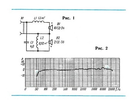

Фильтр от С.Бать:
Недостижимо ровная АЧХ, мало верится в такое чудо. +-2 дБ.

Чтоб 2гд36 такую АЧХ дал, ему не 4мкф надо, а 1,5-2. Я не представляю, как вы без микрофона динамики сводите, сам пытался - не смог.

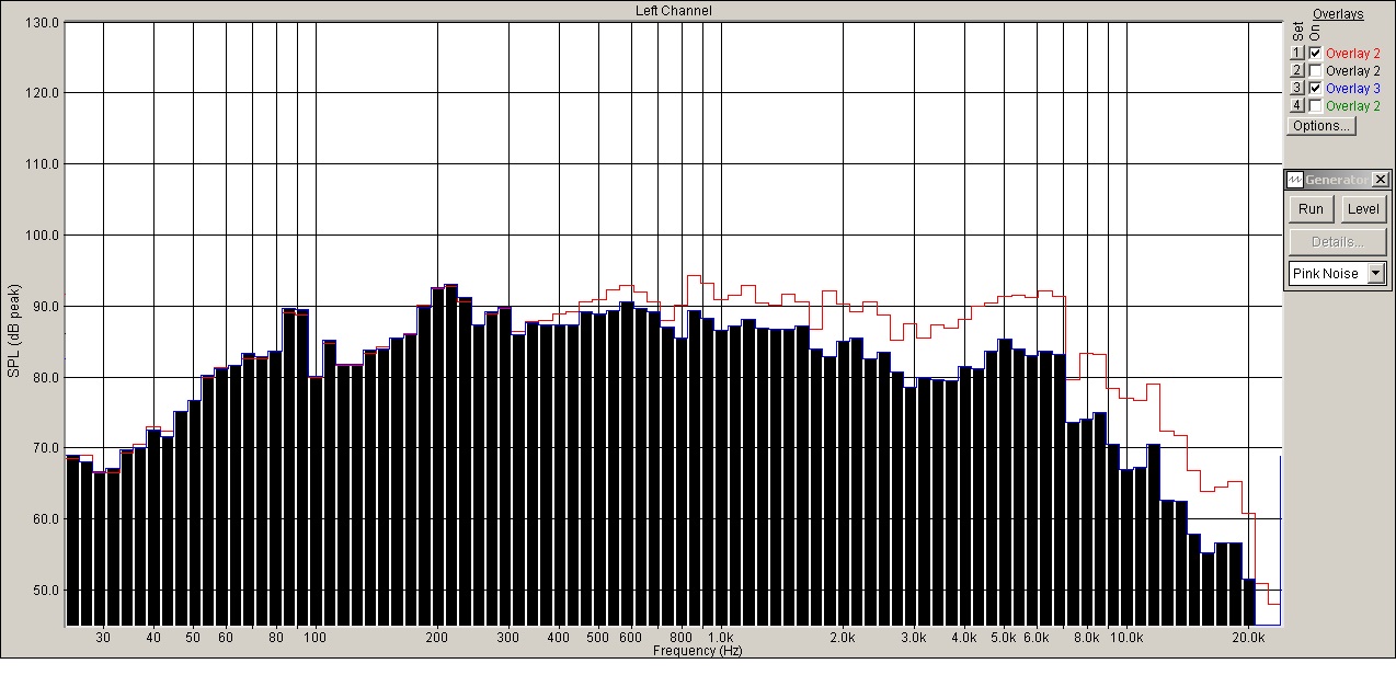

в колонке 10АС-225 к динамику 25ГДН3-4 подошла катушка на 1 мГн ровно.
К пищалке 2ГДШ-16-8 фильтр из 3 мкф и 0,47мГн

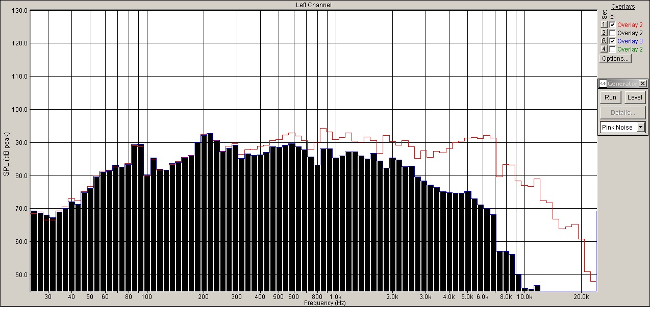

Это так, но при условии согласования именно с 2гдш-16 в стоковом виде. Но стоит сделать на 2гдш-16 ПАС, а если ещё подвес обработать, то естественный торчёк 2гдш на 2-3кГц приседает, не говоря уж о полностью исчезнувшем зубе резонанса. И вот с такой головкой для 25гдн-3-4 уже нужна катушка 0,7мг, единица даёт провал на 3-4дб. И опять же, речь о динамике с блестящим пупком, а тут картонный, с ним легко не будет, ибо плавно завалить полку, попутно исправляя коленвал на середине, задача не из простых, чреватая фазовыми выкрутасами. ДВС поставил катушку 1,3мг, там точно не будет нормального звука, будет 3кГц по уровню -12дб, а то и -15.
Не припомню торчка на 2-3 кгц . Пляска наверху от уродского гнезда и решетки над пищалкой -есть такое.Пики и провалы на ачх 2ГДШ-16 в рамках линии партии .
Хотя, вы правы , с пищалой Ауди-Фольксваген картинка поровнее. Но задачи расставаться с этими динамиками не было, рамки бюджета ограничены были жестко.
    175.6 KB · Просмотры: 97
    183.3 KB · Просмотры: 86

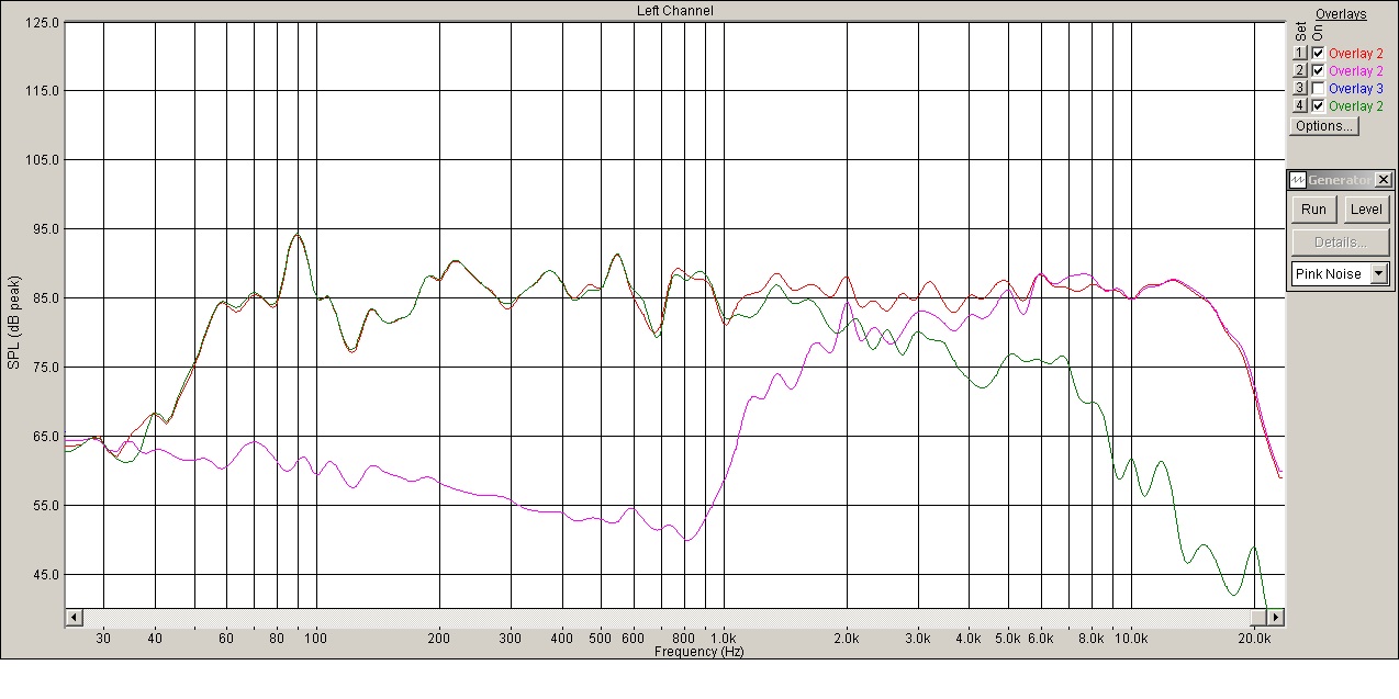

    187.4 KB · Просмотры: 94

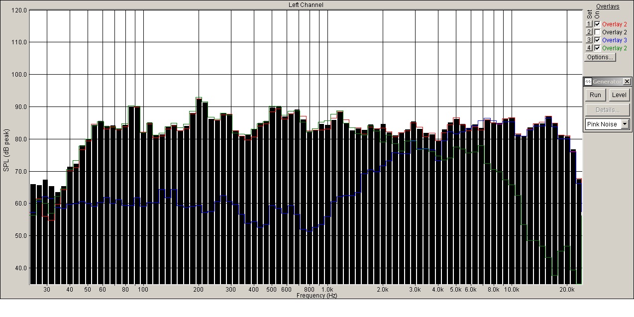

    208.8 KB · Просмотры: 103
Покажите АЧХ Пупченка Картоненко!
так вспомните, глядя на заводскую АЧХ 2гдш-16. всё отлично проглядывается на вашем графике, сквозь сшивку.
сейчас нет компа под рукой, но там смотреть не на что, такой же верблюд как и 15гд11, только горбы в чуть других местах.
