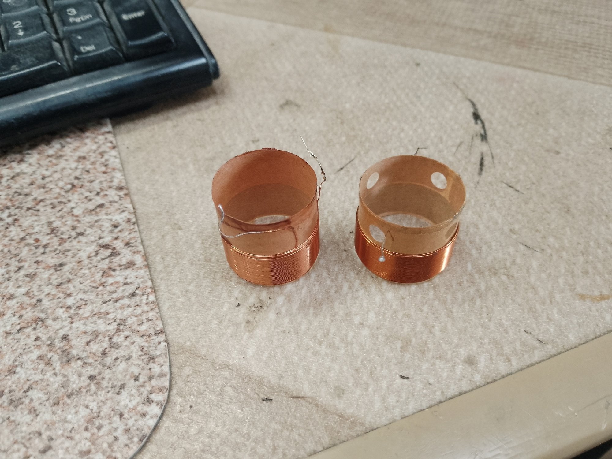

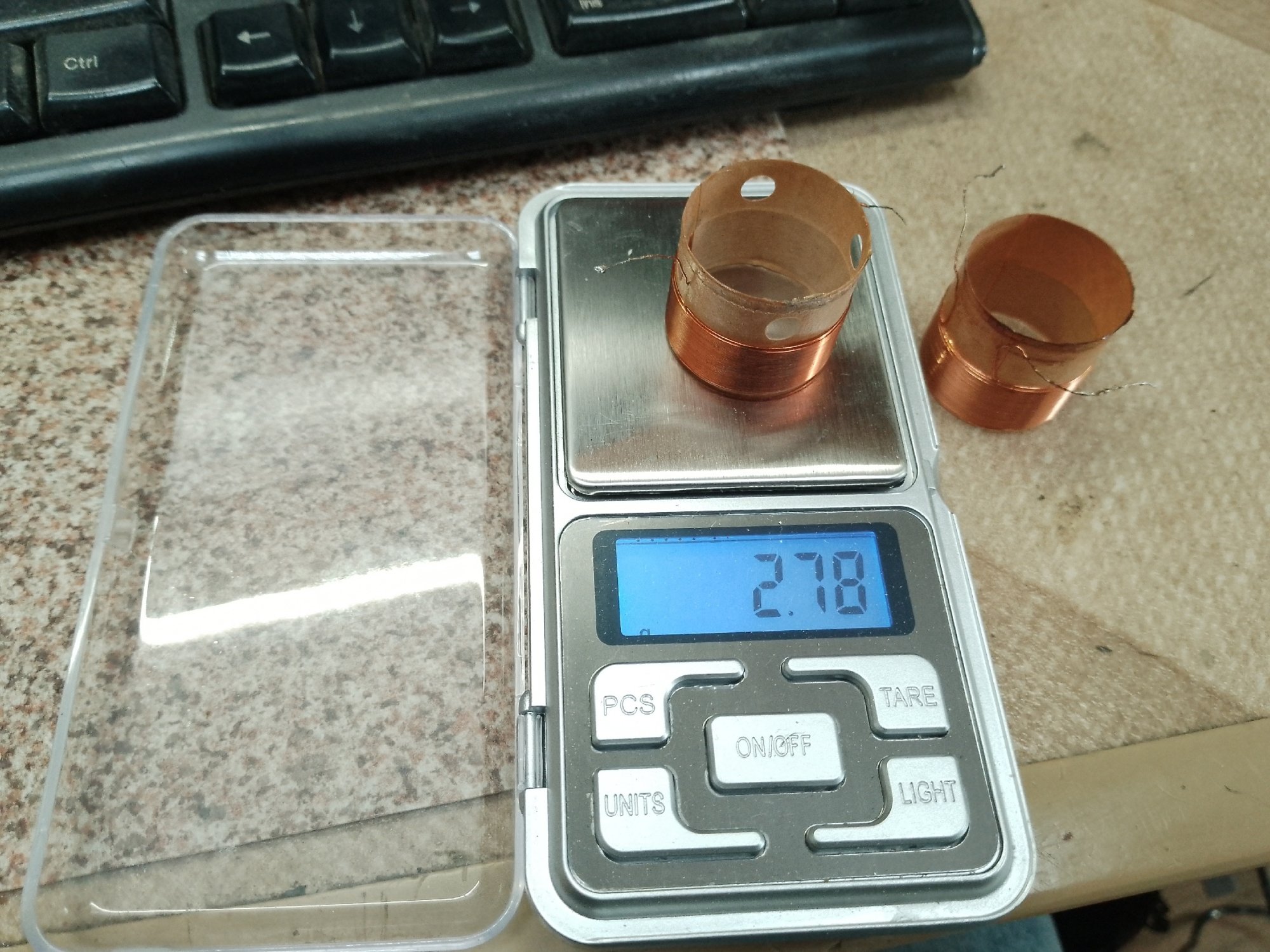

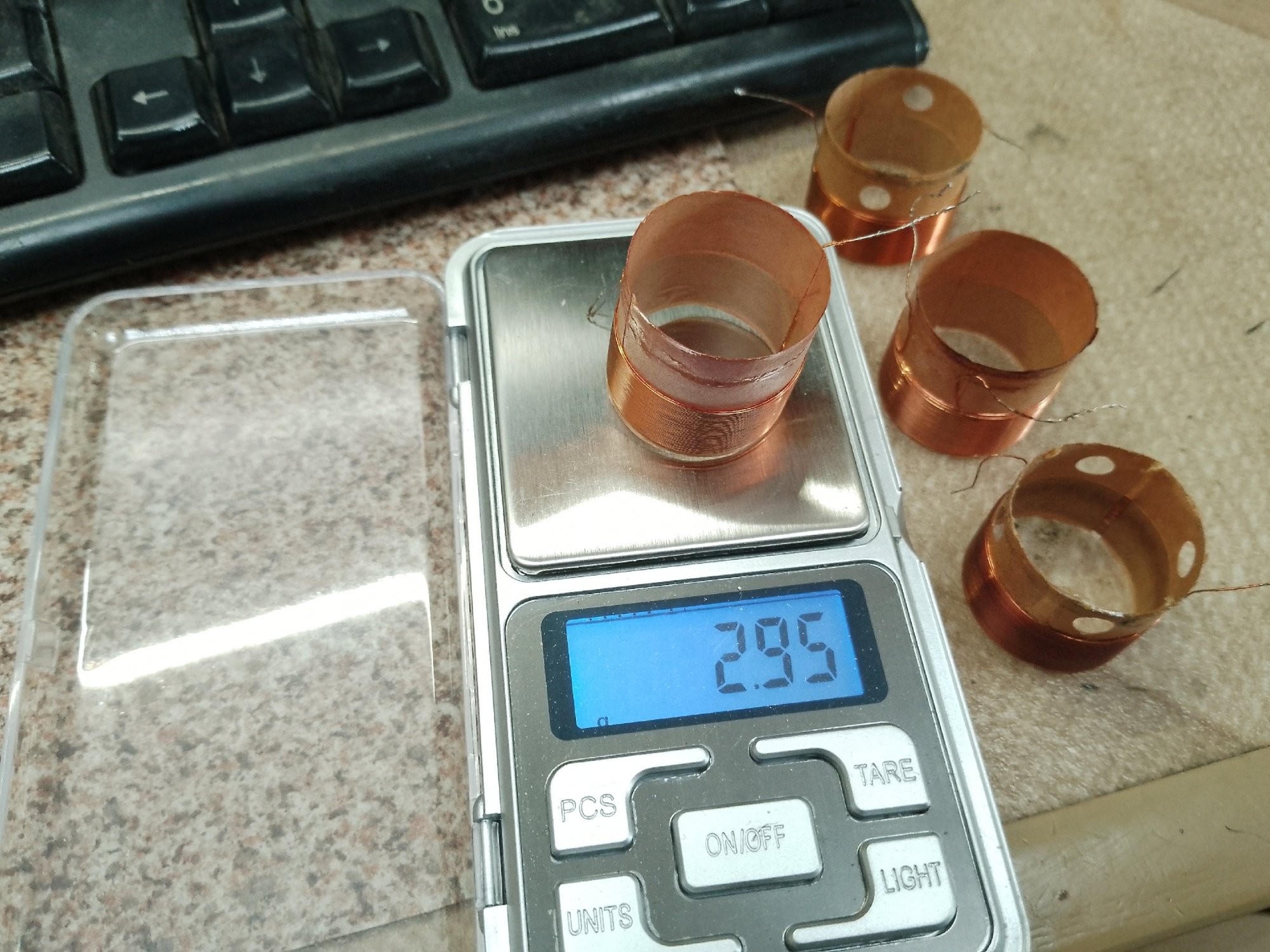

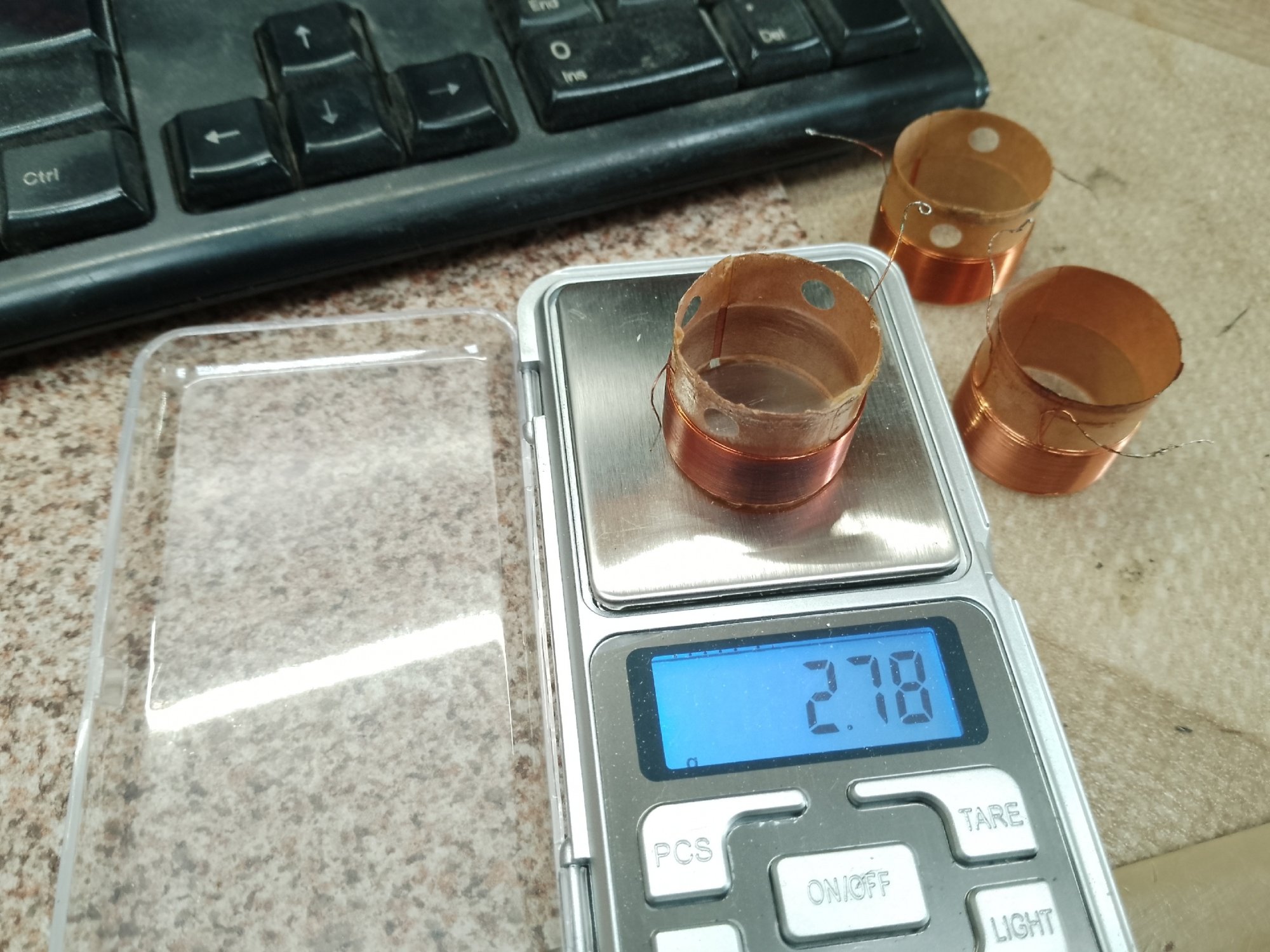

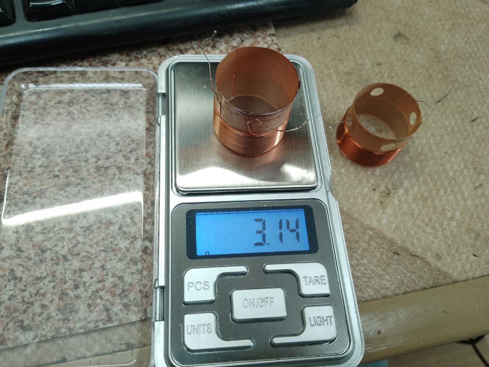

По мне жёсткость каркаса у брз-шных 15ГД-14 не намного меньше чем у радиотехниковских 10ГД-34, субъективно она даже больше.
Конечно дело может быть в том, что каркас короче, но не думаю, что каркас с отверстиями сильно проигрывает цельному в жёсткости.
В руках сейчас повертел катушки, пожамкал, ну и померял вес заодно, 4 катушки 15ГД-14, 10ГД-34

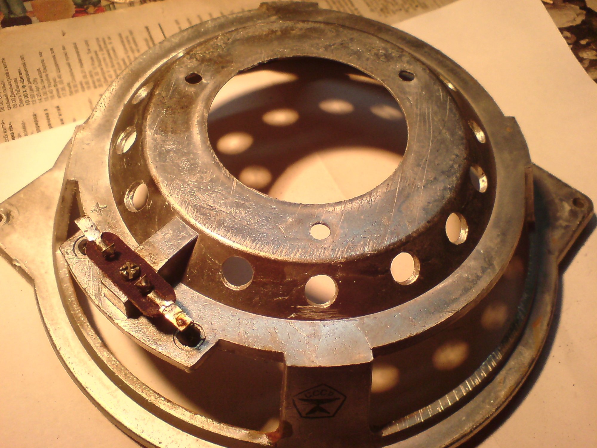

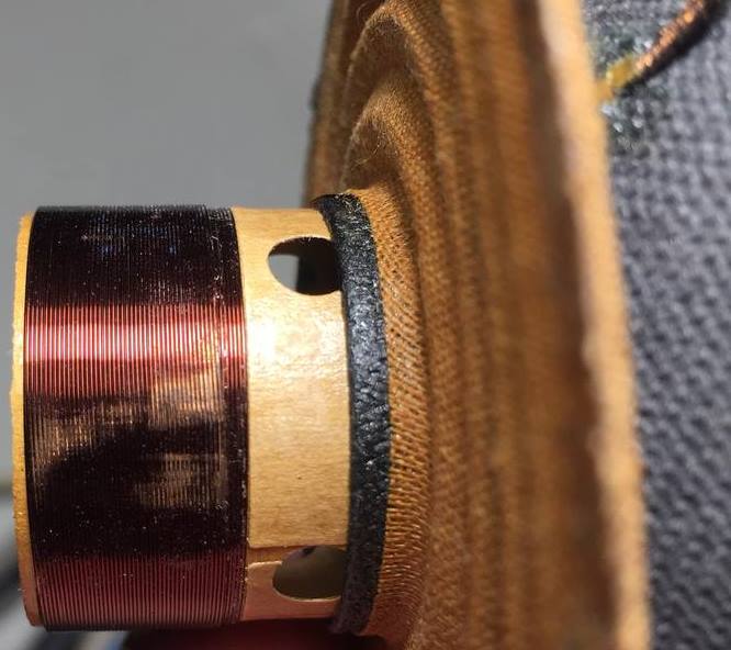

Ну и не думаю что только в Бердске страдали этой фигнёй в бородатые годы, вот например
Конечно это не отменяет сомнительность применения этих отверстий конкретно в 15ГД(25ГДН)
Тут сделано правильно, под ЦШ большие окна в атмосферу, давление через отверстия будут стравливаться только с под колпачкового пространства, скорость воздуха будет низкой, призвуки скорее всего такая конструкция давать не должна.
В 25ГДН-3-4 не правильно, потому что под ЦШ нет связи с атмосферным давлением.

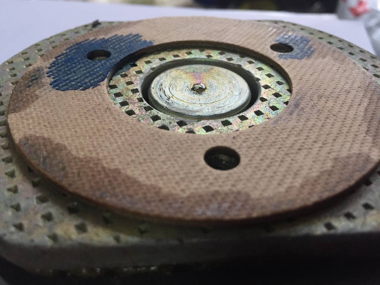

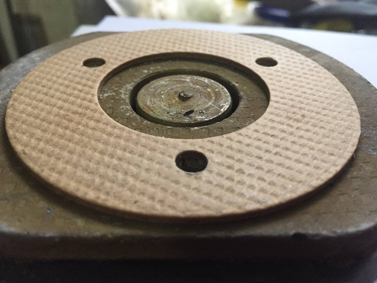

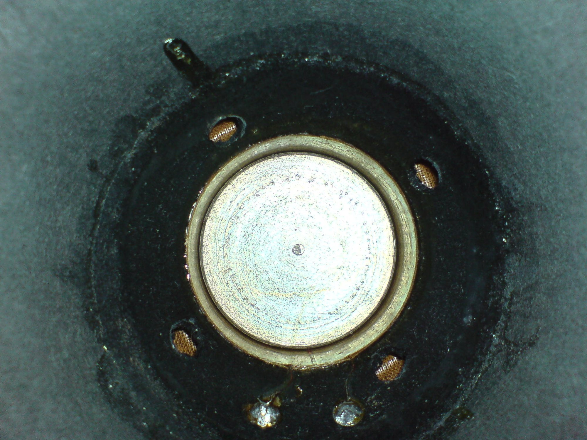

Проставка между МС и рамой толщиной 2 мм, из картона. В раме 6 отверстий, 3 из них имеет углубление под потай.
Место под приклеивание ЦШ к раме имеет скос.
Зачем?
Есть смысл в отверстиях каркаса?
Звісно! Це ж антикомпресійний отвір, їх роблять навіть у купольних ВЧ головках.
За'язок з атмосферою буде через велику площу отворів в самій ЦШ.
Роблю ці отвори завжди, коли є можливість. Або отвори в дифузорі, під ковпачком.
Катушки будут новые. Думаю текстолит 0,1 мм. Но с отверстиями проблема, он их не делает. И если ли в них смысл. Для меня как итог чтобы не сифонило, не свистело ничего.
Так буде свистіти прокачка повітря через зазор. На великій амплітуді динамік "задихатиметься"
Зробіть отвори в дифузорі.
У своїх 25ГДН-3, які показував, зроблю отвори і в рамі, під ЦШ.
Отвори в каркасі, або дифузорі, будуть обов'язково.
Компресії не повинно бути ніде.
Отвори під ЦШ легко сверлятся в рамі, алюміній легкий в обробці. С під ковпачка отвори краще в дифузорі та промазка отворів жорстким клеем. Без отворів в дифузорі, підтверджую буде свистіти через магнітний зазор катушки.

Если планируется колпак большего размера, я бы сделал отверстия в диффузоре(2-4 отверстия возле горловины), так как они лучше будут работать в данном излучателе.

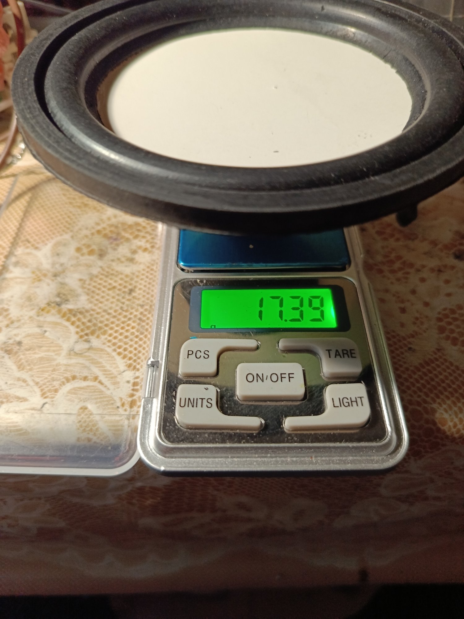

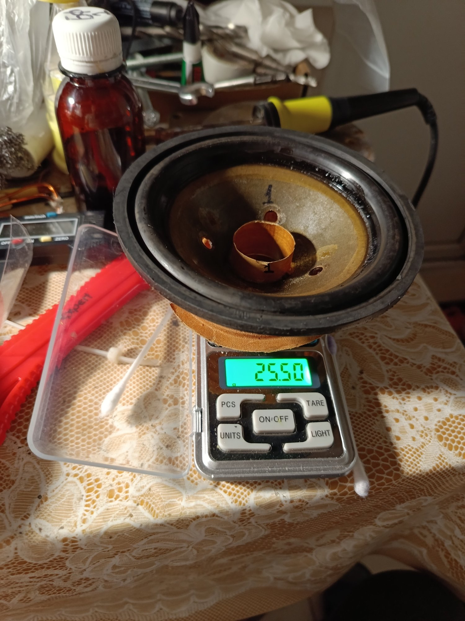

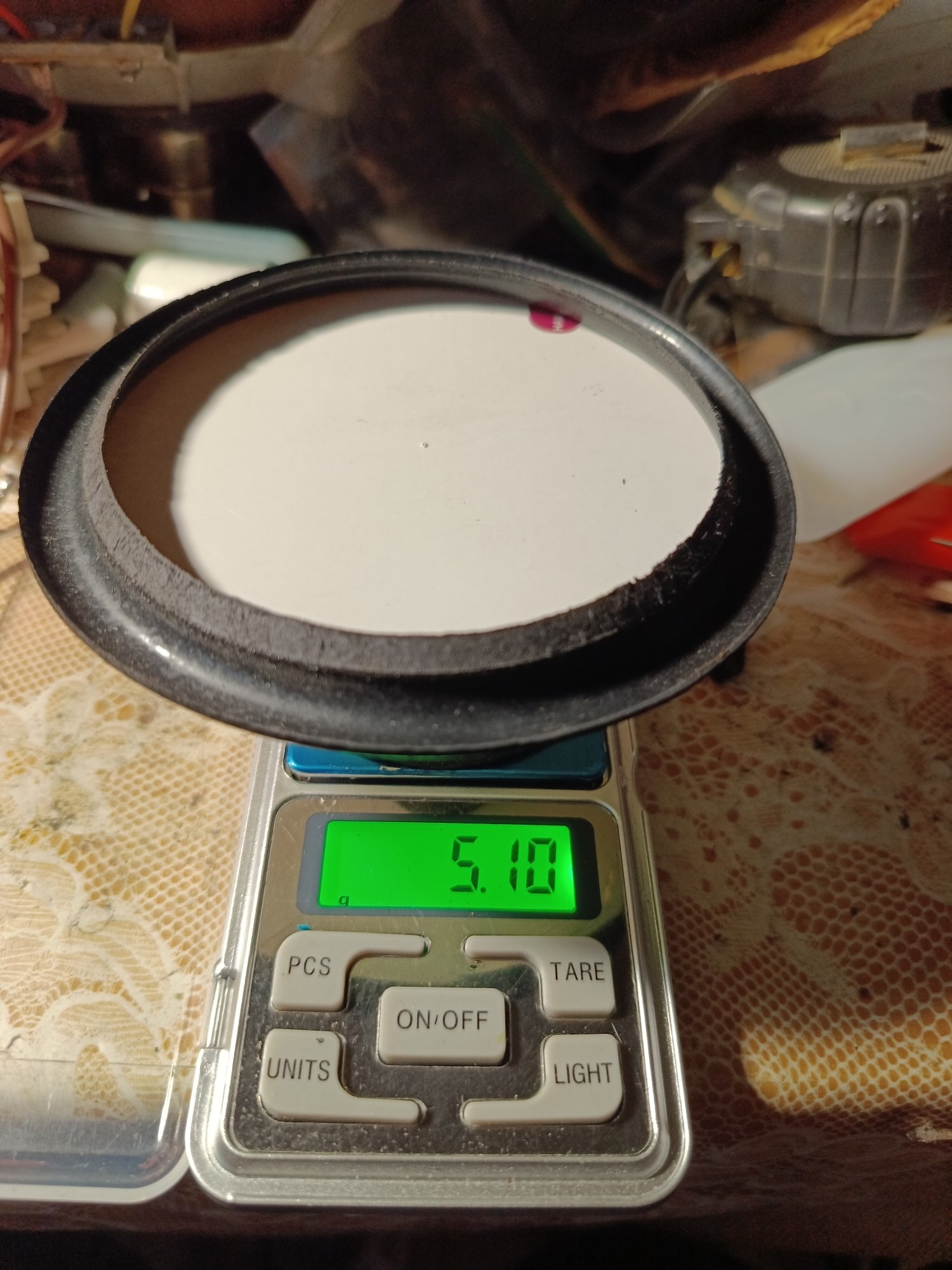

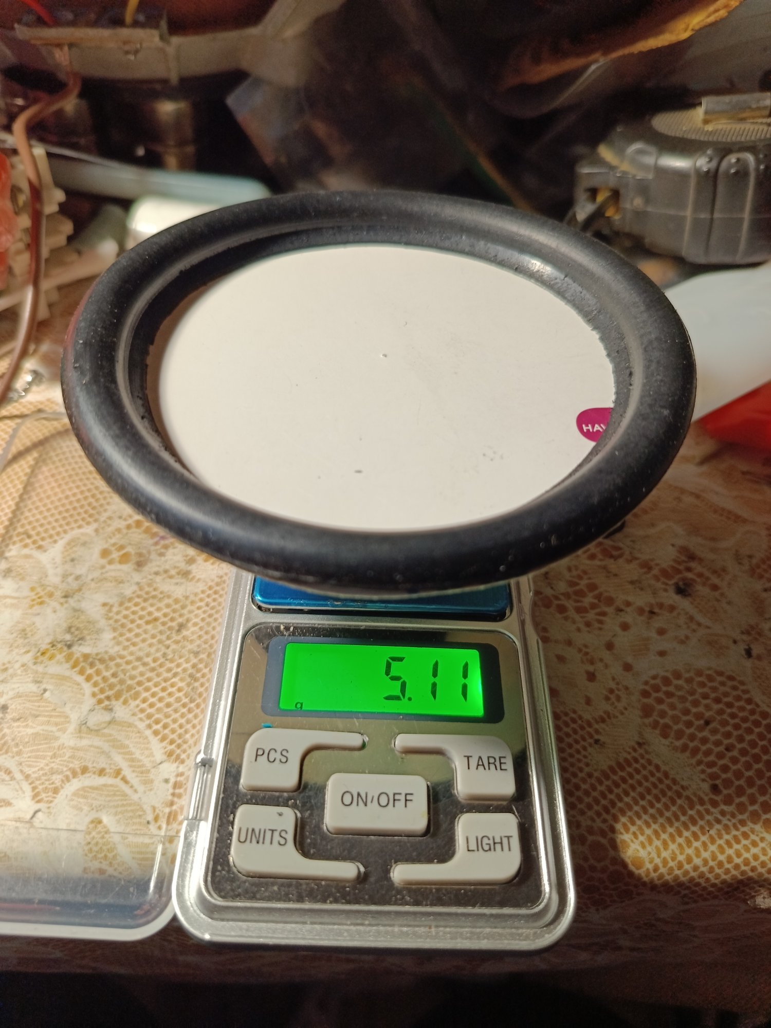

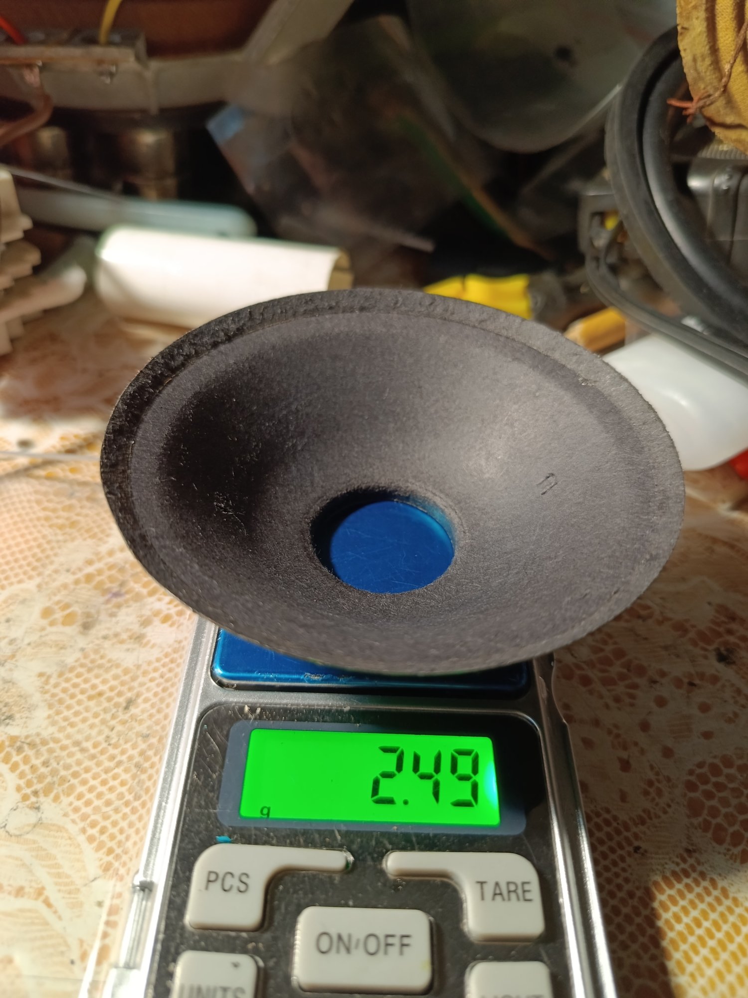

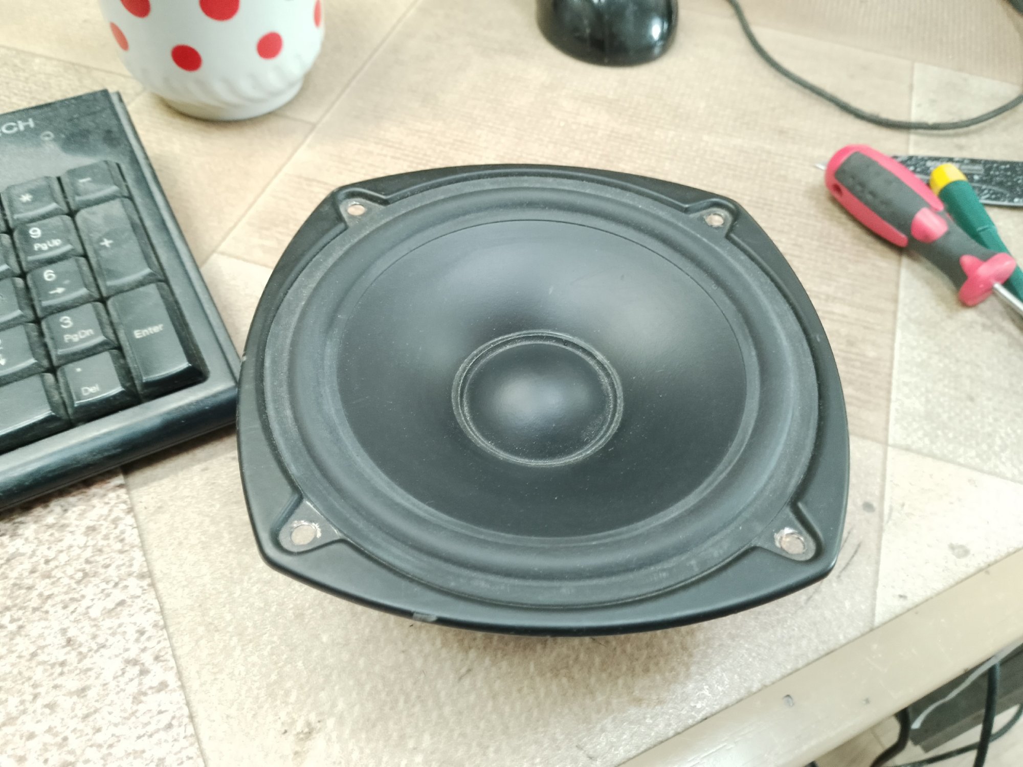

Разобрал диффузор новодел на составные.
Вес диффузора 2.49гр
Вес подвеса с воротником 17.40гр
Вес подвеса резинового без воротника 5.10гр

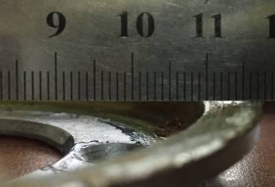

Толщина резины самого гофра около 0.7-0.8 мм
Тонкий дифузор, і легкий. Явно не для 25ГДН-3.
100% , оригинальный толще примерно в два раза и прочнее.
Этот скорее всего больше подойдёт для серии ГДС либо усиливать.
В тоже время оригинальные диффузоры гдс на ощупь более тонкие и легкие.Позже проведу измерения и сравнения.

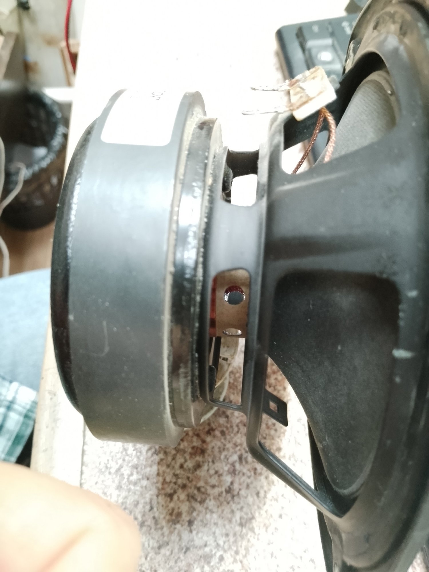

Посмотреть вложение 116533Посмотреть вложение 116534
Зачем?
Для технологичности. Легче с формы вынимать.
