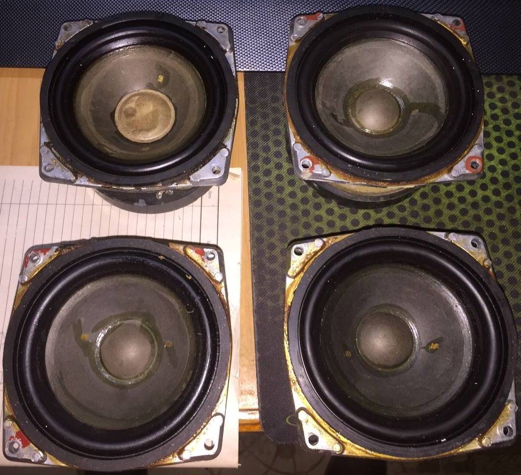

Получил динамики. Таки правда, это 25гдн-3-4, все веговские.
На №4 очень тонкий подвес, мне кажется это не родной, хотя форма волны идентична.
Подобрать пару сложно. Нужно все разбирать и смотреть что по индукции, от нее уже и плясать.

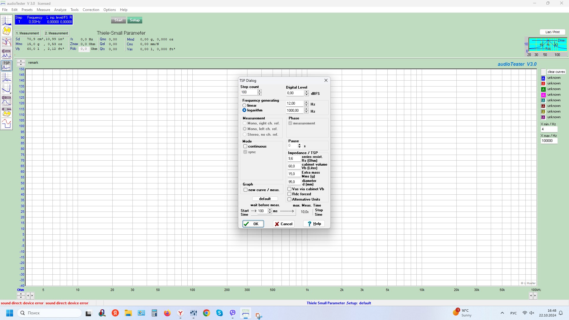

1234
Fs = 82.23 Hz
Re = 3.38 ohm[dc]
Le = 158.66 uH
L2 = 328.85 uH
R2 = 9.95 ohm
Qt = 0.56
Qes = 0.62
Qms = 5.92
Fs = 64.65 Hz
Re = 3.00 ohm[dc]
Le = 168.93 uH
L2 = 358.45 uH
R2 = 10.51 ohm
Qt = 0.33
Qes = 0.35
Qms = 5.50
Fs = 69.66 Hz
Re = 3.69 ohm[dc]
Le = 166.76 uH
L2 = 349.80 uH
R2 = 10.99 ohm
Qt = 0.47
Qes = 0.50
Qms = 6.08
Fs = 43.46 Hz
Re = 3.51 ohm[dc]
Le = 164.08 uH
L2 = 350.06 uH
R2 = 11.05 ohm
Qt = 0.27
Qes = 0.28
Qms = 8.09

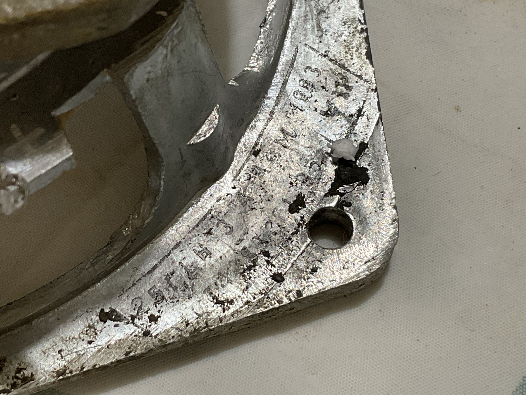

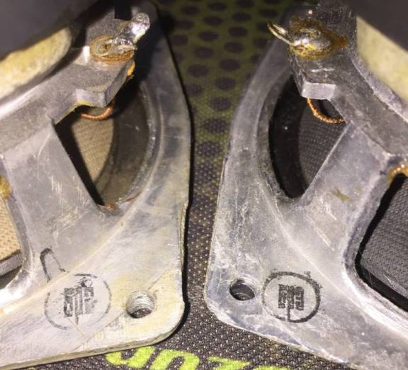

А штамп говорит, что это 15гд.
25 маркировались на корзине

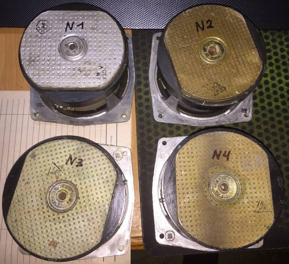

В норме только одна обмотка, остальные с задирами. Высота намотки примерно одинаковая у всех. Керн ниже фланца на 0,5-1 мм, но и фланец со скосом. Т.е. зазор еще меньше чем 7 мм.
Вес подвижки в сборе с резиновым бортом:
25 г / 23,33 г / 25,27 г / 25,25 г (последня с тонким подвесом).
Пара видится 2 и 3. 1 и 4 слишком разные.

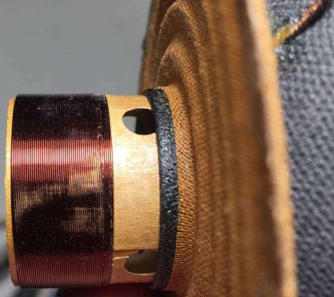

Звуковые катушки: 2,83 г и 2,91 г.
Пыльники 40 мм: 0,22 г, 0,25 г и 0,21 г.
Высота каркаса 22,5 мм, намотки - 11,7мм.
Есть смысл в отверстиях каркаса?
Конечно, уменшить жесткость и без того не жесткий бумажный каркас, а как красиво на ходе подвижки свистит с них...
Лучше всего отверстие в керне, если не возможно то в диффузоре под колпаком (обязательно края отверстий пропитать эпоксидкой или цапон-лаком) опять же чтоб не потерять прочность и жесткость.
Они снижают компрессию под центрирующей шайбой?
