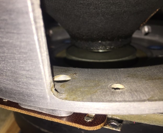

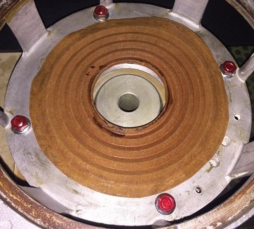

ЦШ 50ГДН:
ЦШ 10ГД-30:

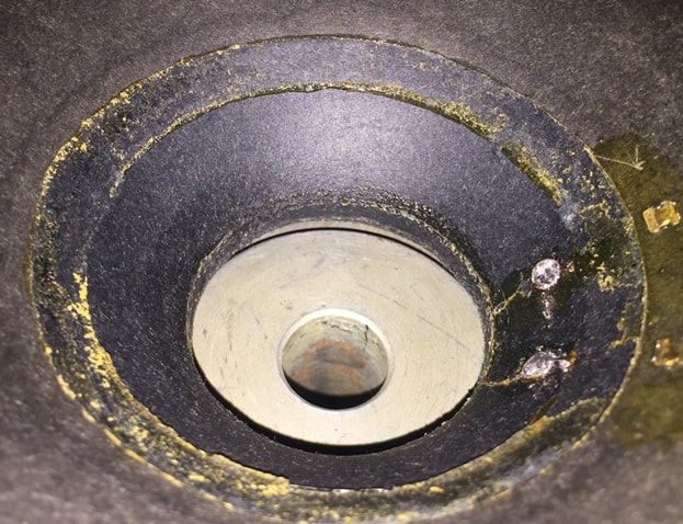

Диффузор с подвесом от 10ГД-30. Еще не подрезан по катушку 50 мм, т.е. будет немного выше:

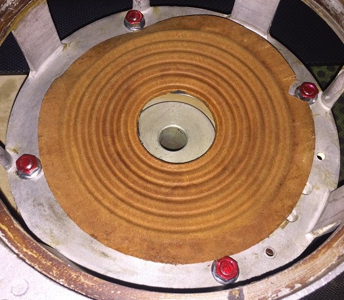

Я думаю ЦШ от 50гдн лучше, она лучше держит катушку от смещения в сторону, от 10гд слишком хлипкая, на каком екземпляре катушки остановился? Катушка уже есть?
Да, она имеет больший прогиб, но есть сложность - буртик на месте приклейки придется выровнять, иначе не достанет до каркаса катушки. Шайба 50ГДН садилась на диффузор.
или не подходят обе или нужно как то узнать как подобрать цш
Возьму от 50гдн. Хотя по жесткости они похожи.
Подвес с диффузором от 10гд-30. Колпачок от 50гдн (большой), немного подрезанный.

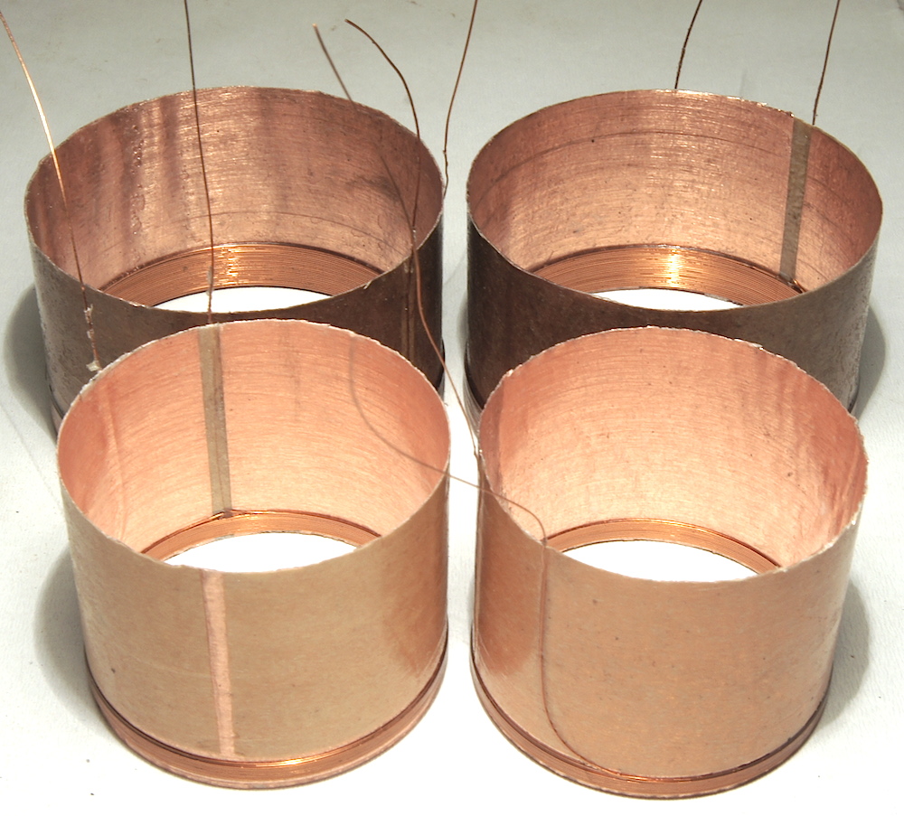

Катушку в 2 провода не получается сделать.
и какая катуха в итоге будет?

будет 2-х катушечная пока что, куда интереснее заводской.
колпако большой и не будет.
подвес чем плох?
катушка класика 4 слоя и 6,1 мм высотой намотки это другая история. кстати, можите подсазать, какую подвижку нужно для нее.

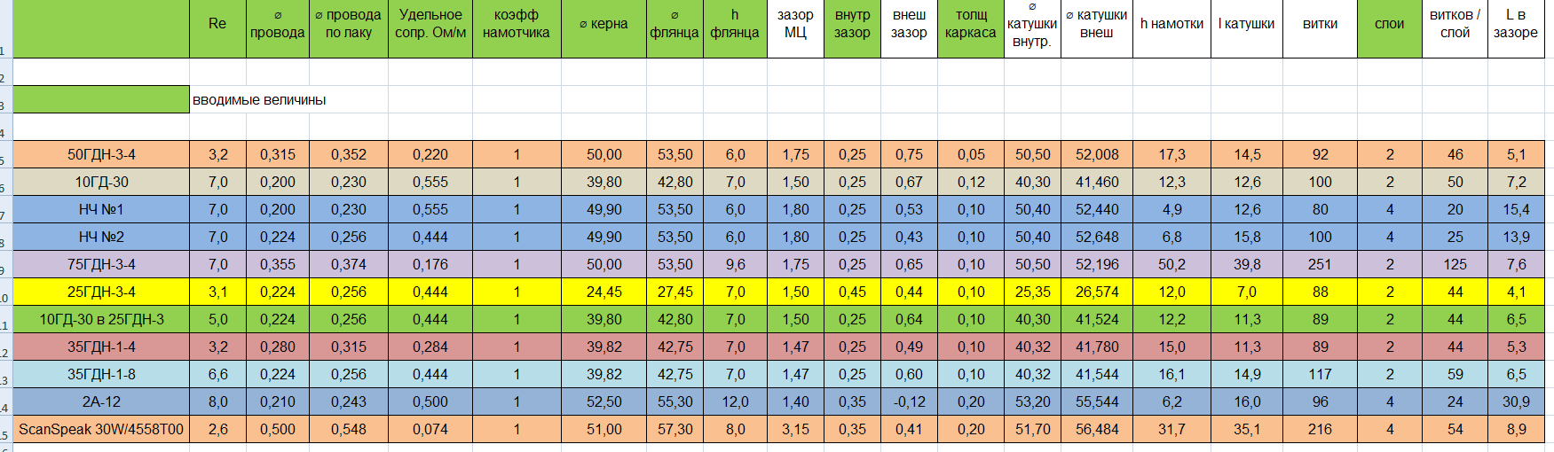

Впереди катушки для СЧ, позади НЧ. НЧ, кстати, для динамика на раме 35ГДН, цепь со 134-ым ферритом и 2" катушкой. Чисто для сравнения: Re - 6.7Ω, L - 18.5 м., вес - 10.93 гр., медный каркас толщиной 0.05 мм.
Как вычислить L, если катушка имеет 2 обмотки?
При парралельном оно будет такой же как и в случае 1 обмотки, а при последовательном?
Высоту зазора делим на количество витков провода в лаке, входящих в этот зазор и умножаем на количество слоёв.
Общее количество витков умножаем на длину среднего витка и получаем длину провода в зазоре. При любом соединении обмоток - длина провода в зазоре будет постоянной. Изменится лишь ток в проводе в зависимости от прилагаемого напряжения на катушку.

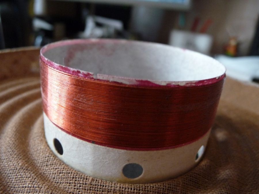

Сосчитай, пожалуйста, L вот у этой катушки:
Диаметр 2", 6-ти Омная. Высота (длина) намотки примерно 14, высота зазора примерно 8.
"На глазок" прикинул - вышло 7-8.
Т.е. если у заводского 50ГДН-3 длинна провода в зазоре 5 м, то теоретически при добавлении еще одной такой же обмотки (она не влезит в зазор, но в теории) длинна провода будет 5 м при любом соединении обмоток?
Если жила как у 50гдн, то 6,7 м, но высота намотки должна быть 18 мм.
Правильно. На фото высота меньше - L больше.
Т.е. это количество витков в зазоре у двух слоёв? Ведь мы говорим только о зазоре?
Если Вы добавите ещё два слоя новой катушки (не берём во внимание, что
с таким же количеством витков, то длина провода в зазоре увеличится в двое. Вне зависимости от соединения тех двух катушек.
10 метров провода с каждым из витков которого взаимодействует магнитное поле зазора.
При соединении 2 катушек (5+5) будет фактическое количество длины провода в участке зазора .
Эл. параметры будут зависеть от подключения 2 катушек и витков не находящихся в зазоре .
А пар. взаимодействия от фактического проводника находящегося в участке поля .
Кашу делает не длина в зазоре а разница с длиной которая не взаимодействует с полем в зазоре .
И в сравнении с оригиналом она достаточна чтобы не рассматривать намотку в 2 провода как вариант улучшения .
