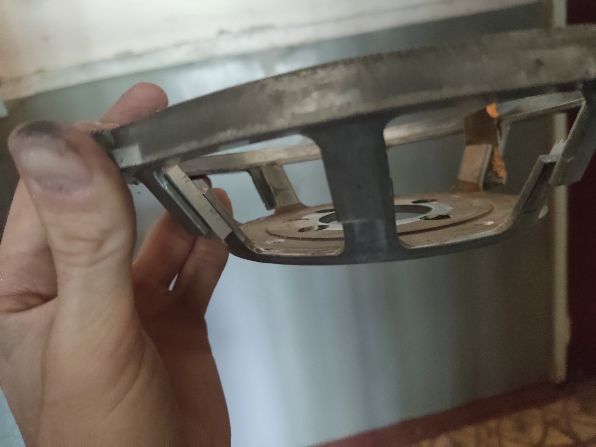

Идея глупая стукнула в голову, на токарном станке разрезать корзину. При этом обрезав лишнюю длину лучей, далее уже зажать в кондуктор полученную раму и приварив лучи "аргоном" к нужному месту. Получится уменьшить высоту рамы, или нет, нужно пробовать, с 35ГДН 100% нет, а вот 20ГДН должно.

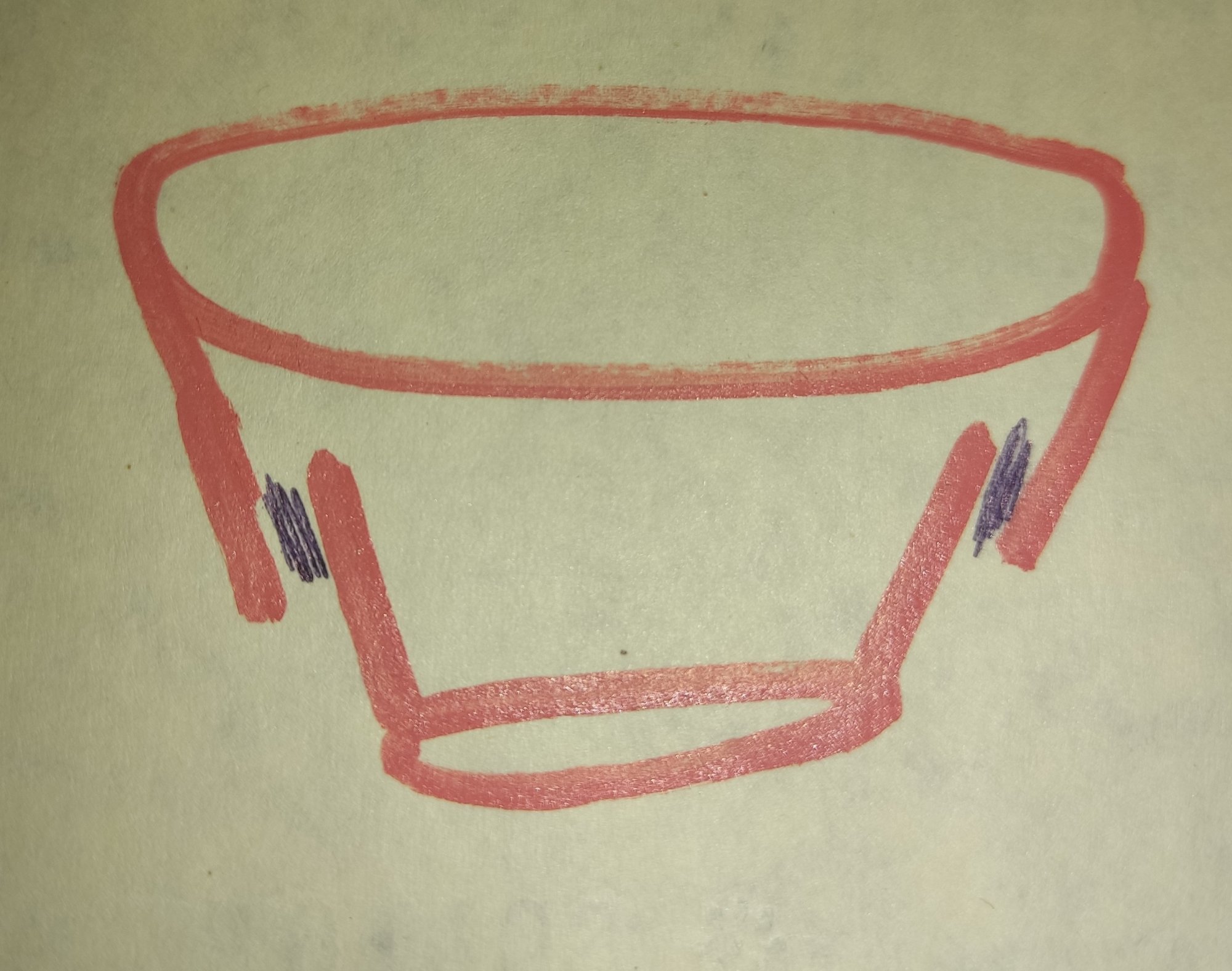

Я от 10гдш распилил пополам и примерил. В зависимости от толщины прокладки между этими половинами можно менять высоту итоговой корзины. Диффузоров всё равно нет, валяется на полке))
На рисунке надеюсь можно понять.
О! Фото нашёл
Просто по сей день я до конца не понимаю само тз, басовый коротко-ход с мощным мотором и пол метровым каркасом катушки?
Вот и я на этой мысли остановился. Да, есть излишне глубокие корзины, но при желании сделать плоский диффузор, приходится ставить длинный каркас катушки, или переходной конус.

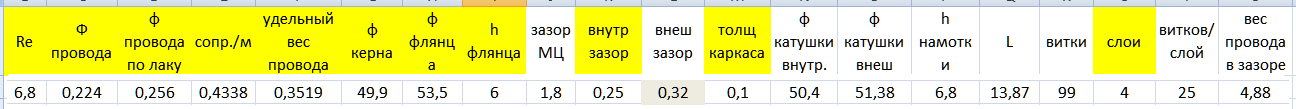

Опять таки, у меня логика сбоить начала, короткая катушка, высота фланца 6мм, следовательно ход короткий будет, как это стыкуется с работой на низких частотах?
а диф тута зачем уплощать, колпак другой да и всё, можно даже развернуть наебарот
Под колпаком отверстия надо делать в диффузоре. Колпак, развернутый наоборот, может их закрыть, или ухудшить продувание.
Но можно поставить в качестве колпака плоские диски из толстого картона.
У конуса лобовое сопротивление больше чем у плоского круга.
Площадь проекции по оси одна и та же. Динамик работает объемным смещением излучателя.
Это Дмитрий советует короткую. Но вместе с эти еще и фланец нужно добавить.
А так катушка 17 мм будет ли около того. В 2 провода, 4 слоя. Это если еще за такой заказ возьмутся.
