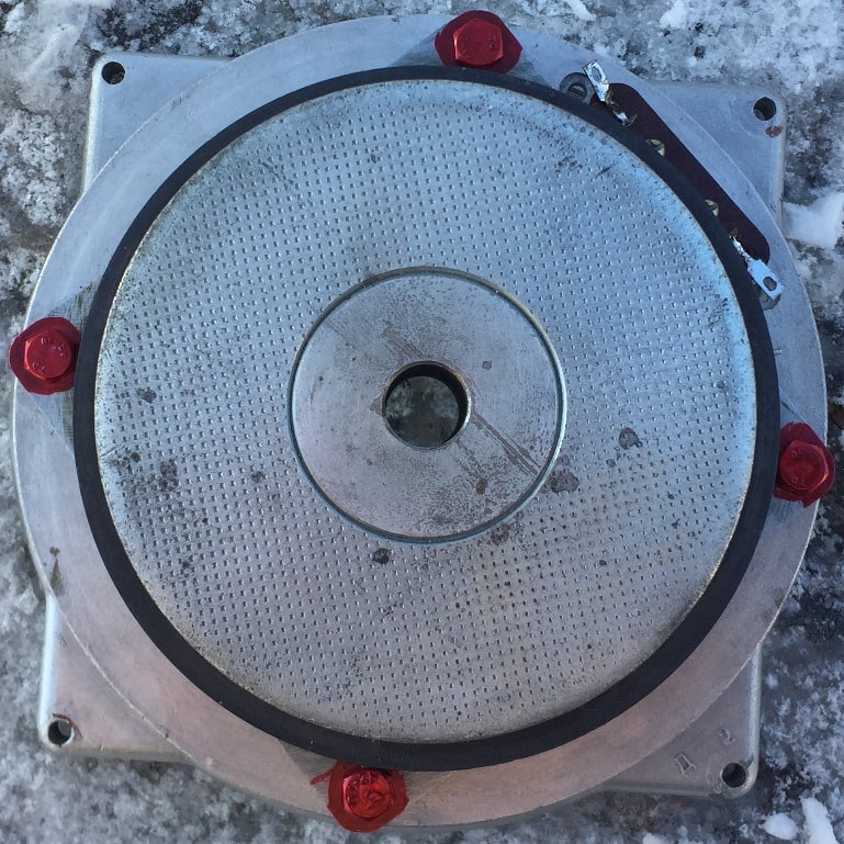

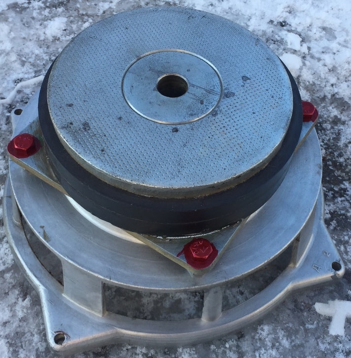

Рама с магнитом:
Между креплением рамы и верхнего фланца добавлена проставка (2 гайки и шайба). Между рамой и верхним фланцем около 2 мм. Т.е. рама как бы "висит" над МС.
Винты нержавейка, гайки ржавейка)
Само крепление не очень удачное. Лучше сверлить верхний фланец, чтобы зажимать стык в стык.
Между рамой и верхним фланцем добавлены 2 гайки, чего все-равно оказалось мало, да и само крепление не очень удачное.

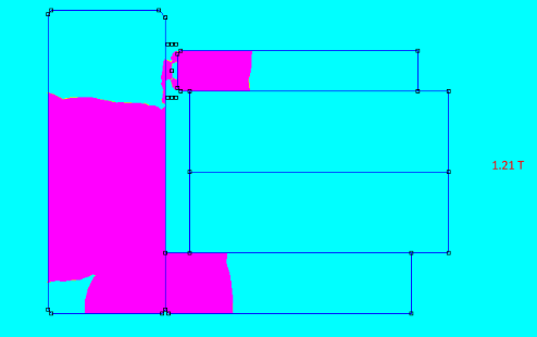

но основной связан с насыщением а наша оригинальная МС уже ВОТ
мне вот интересно будут еще ответы или нет =)
но если насыщение нужно поднять и чтобы поле было еще кривее тогда согласен !

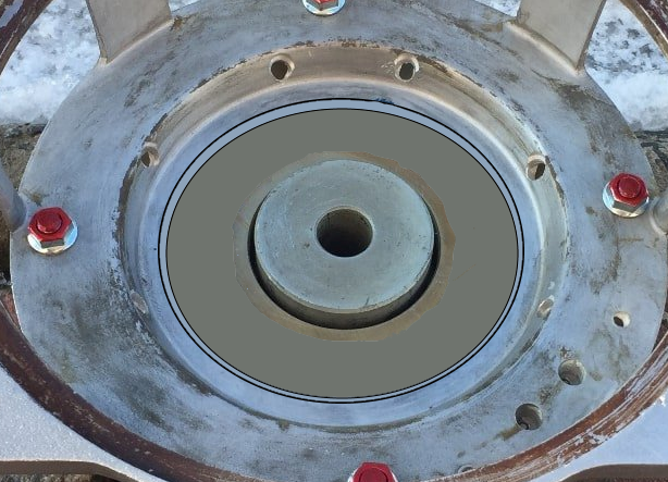

разве посадки корзины на фланец нет?
центрируется корзина относительно фланца тока винтами крепёжными?
Пока да и довольно крепко. Но буду еще подгонять (может резиновой проставкой), чтобы рама стала на МС.
нужно городить проставочную шайбу с посадками ответными с двух сторон, иначе корзина будет гулять относительно МС
купил такой 15" дин без посадки корзины на фланец от Питерской рукажопай артели, каркас внутри весь пошарпаный об керн, выставить корзину и закрепить жестко практично невозможно

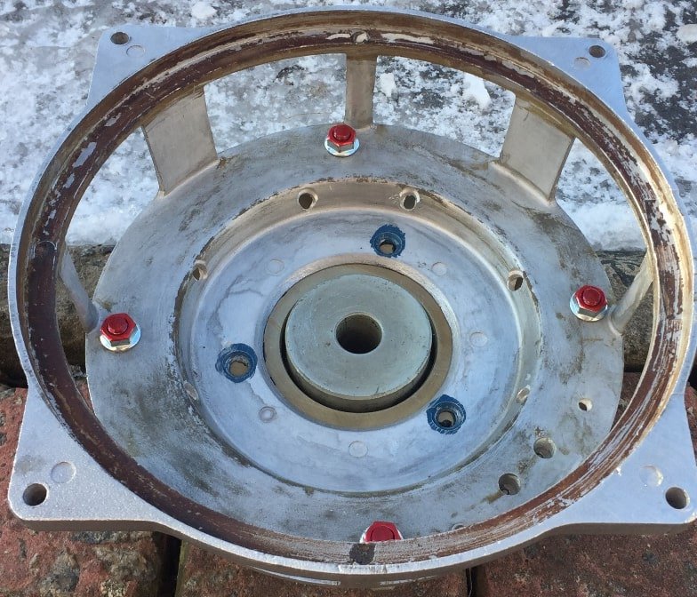

Рама с магнитом:
Посмотреть вложение 56573 Посмотреть вложение 56574 Посмотреть вложение 56575
Лучше срезать выступающую часть корзины до плоскости.
А чем же тогда ход обеспечивать? Если диффузор будет плоский, разве что...
не, расточить типа как у Кобальтыча и сделать посадку на приделанное колечко к фланцу
тонковато литьё и убирать ребро жесткости не нужно

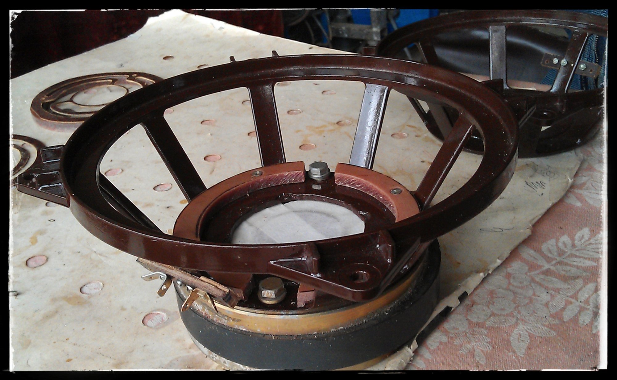

Вырезать люминь внутри корзины оставить ребро (как на моем фото) и найти проставки (только не гайки а по более размером) чтобы четко все выставить и скрутить .

Пришлось поднимать ЦШ. Заодно и болты спрятались
